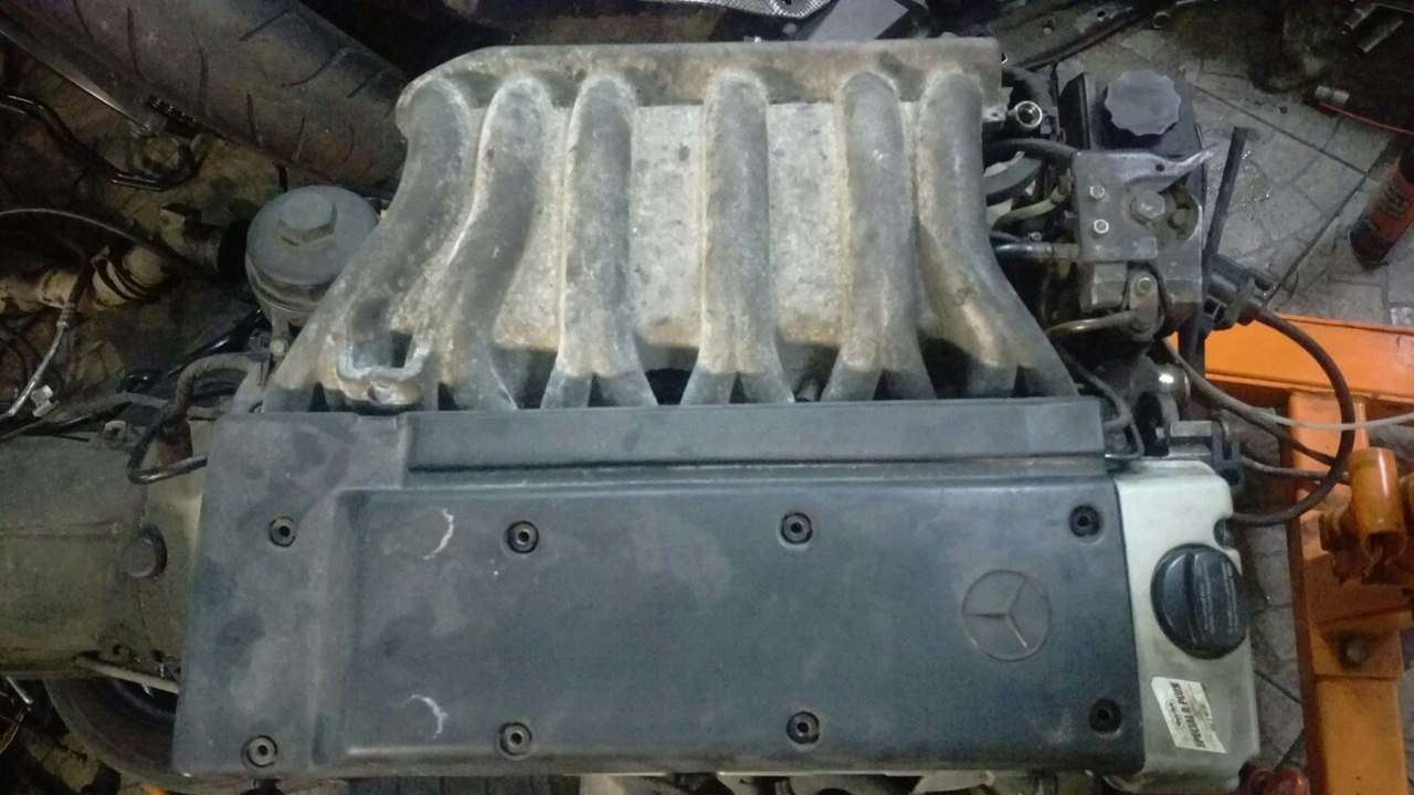

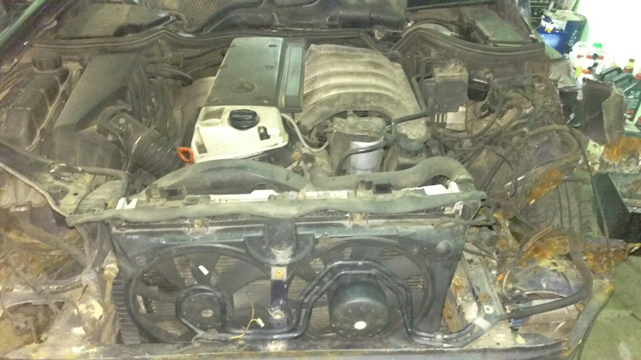

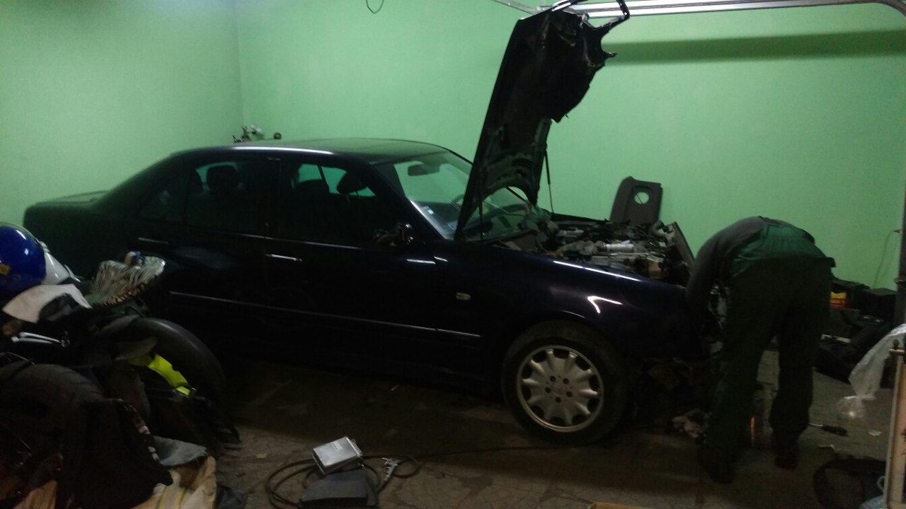

Відповідь - om606
одразу після продажу D24, поїхав забрати донора - w210, він же "Очкарік" та Лупатий.
трошки битий, але мені з нього треба був тільки мотор

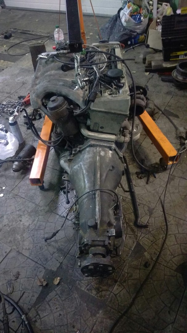

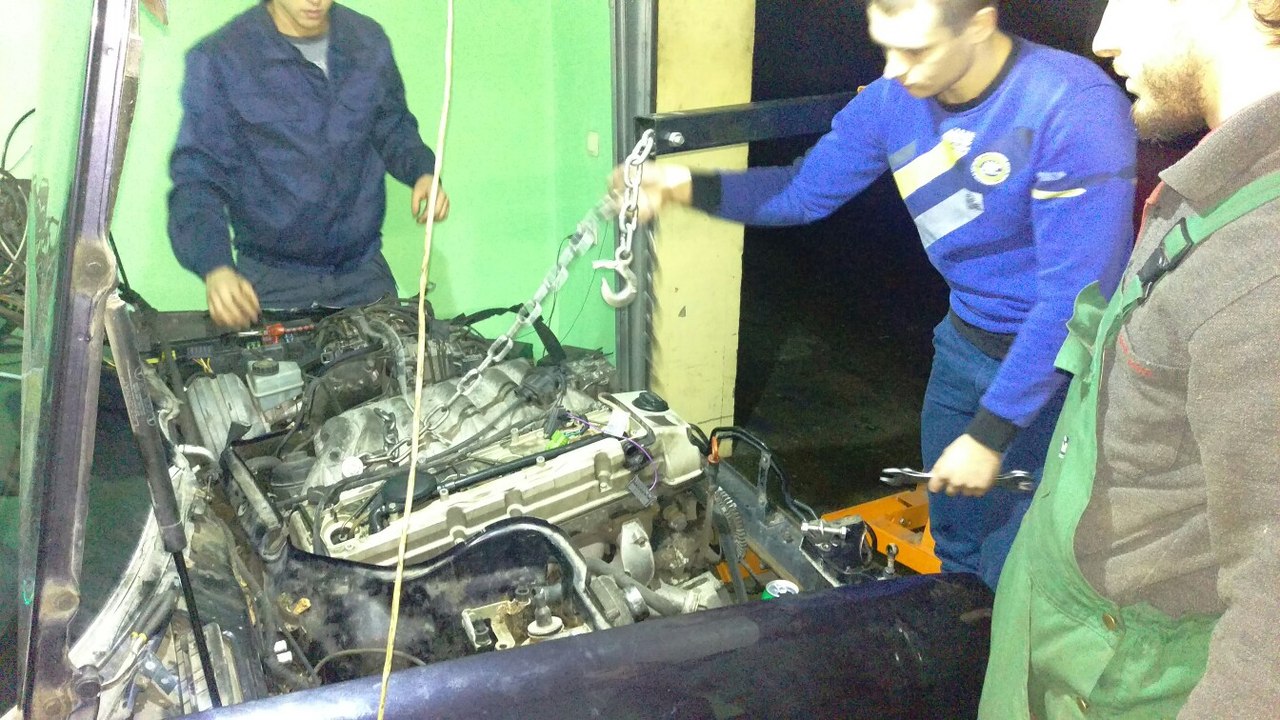

при знятті двигуна двічі рвався ланцюг. поки не взяли нормальний трос. зараза двигун важкий.

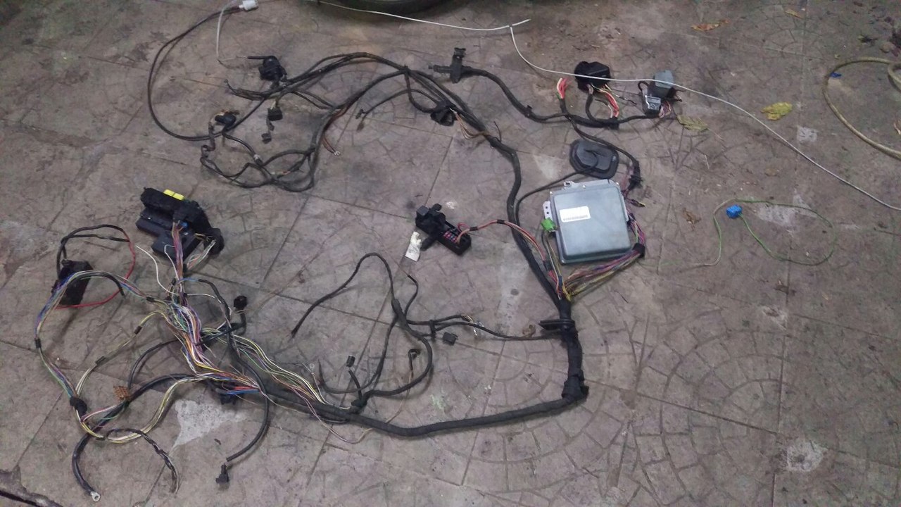

потім день діставали дроти та електроніку.
Мерс впирався і блокував все що тільки можна заблокувати. але згодом перемогли та віддали Лупатого назад.

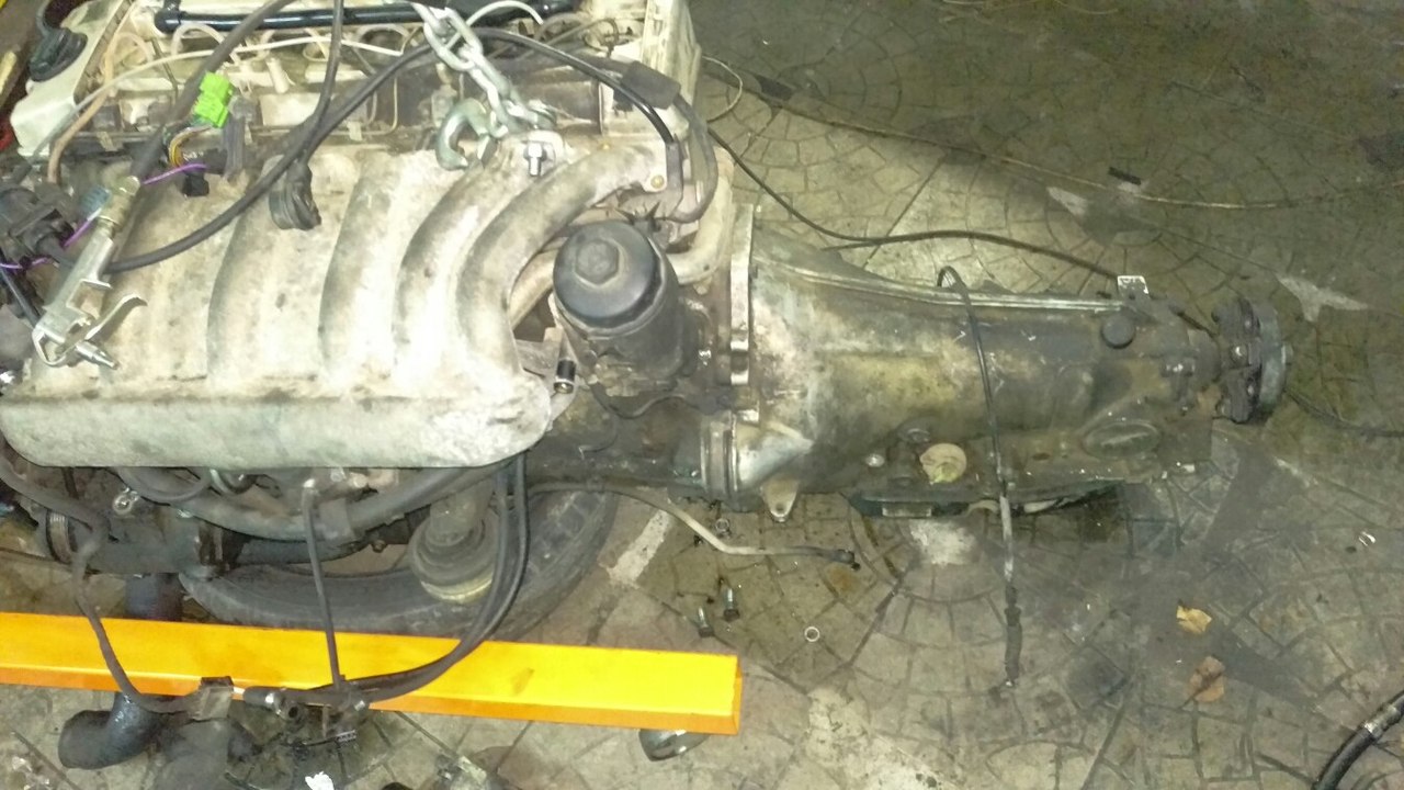

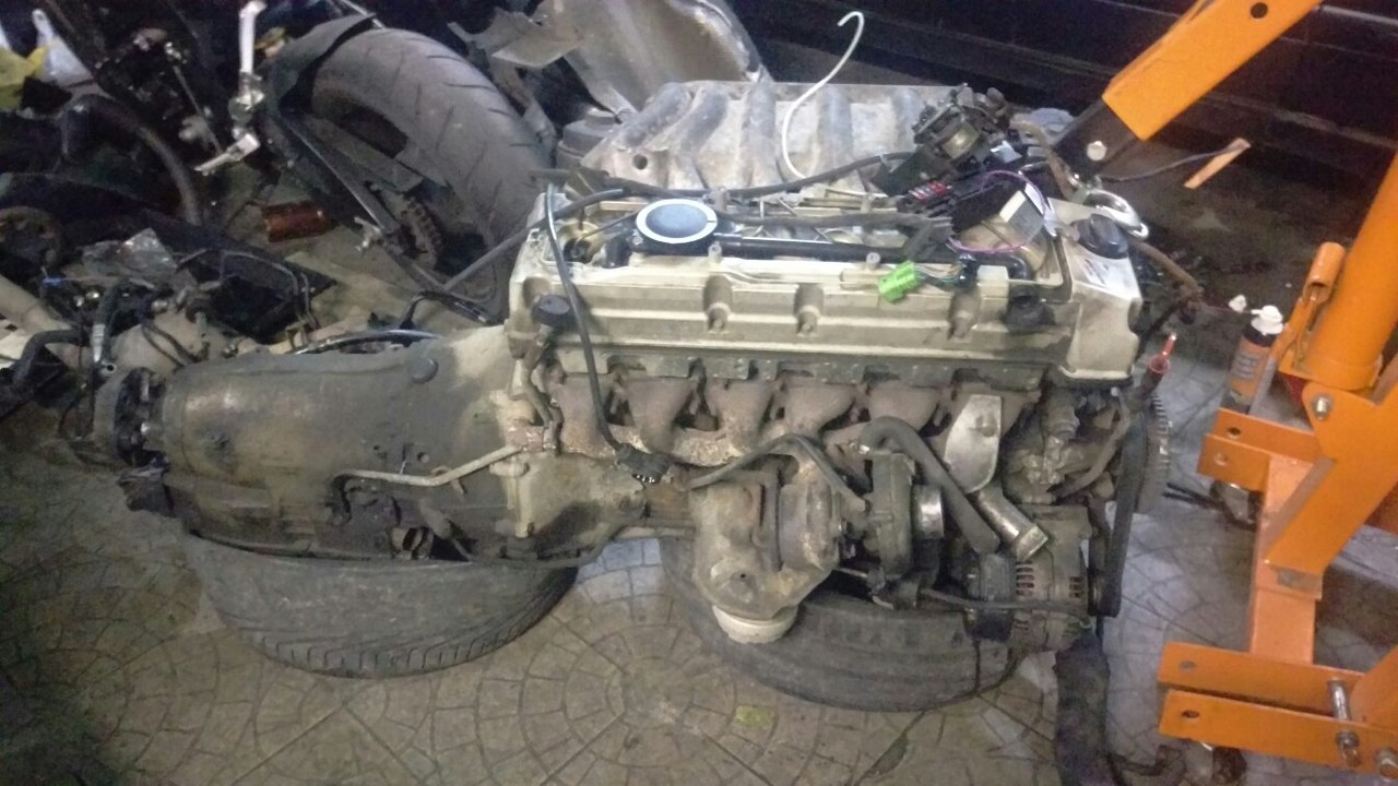

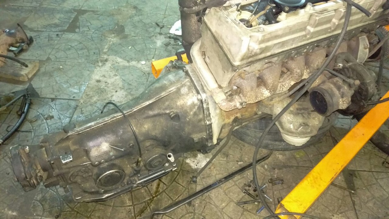

План на цю Вольво - правильний дуповозик. Сліпер, але комфортний. корч в мене є вже
мотор, ходова, салон, музика....кататись на ній, ночувати в ній, таскати лафет нею на перегони.
задля економії часу на стиковку та з огляду на можливості, було обрано АКПП 722.3
Це старий автомат від Мерседеса на 4 передачі. але він розрахований на великий крутний момент і ставився на w140 з 3.5 ТД та 5,0/6,0л двигунами. по болтам підійшов.
Поки хочу покатати на автоматі. ніколи не мав ще власного транспорту на автоматі. А коли надую двигун і автоматик вмре, тоді вже буду думати чи потужний модний дорогий автомат, чи супер механіка, яка переварить весь крутний момент.

турбина в ланжерон упирается?на подушках поднять с этим коробасом в шахту получится?короче расписывай что намерял как выносить будешь.))
Re: Volvo 740 TETRIS
Повідомлення slimer » Нед грудня 04, 2016 12:56 pm
Алежон написав:турбина в ланжерон упирается?на подушках поднять с этим коробасом в шахту получится?короче расписывай что намерял как выносить будешь.))
До турби справа не дійшла.

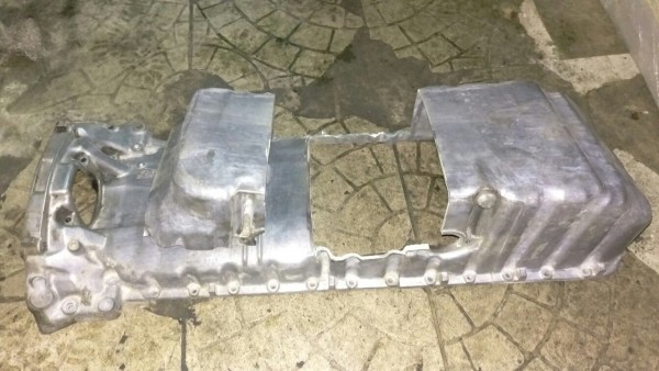

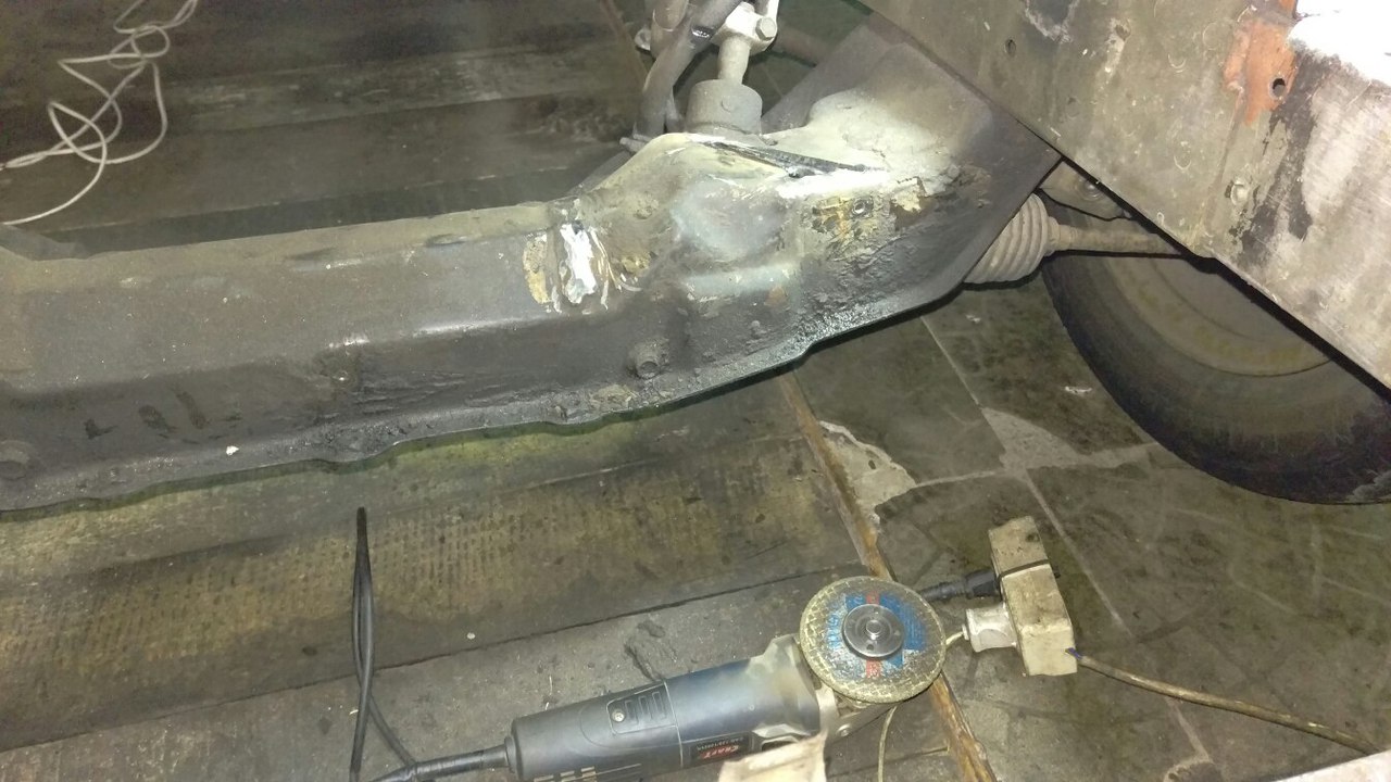

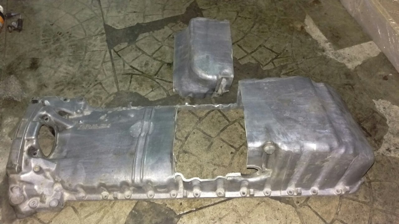

1. Ліва мерсо лапа і мерсо подушка попадає чітко на рульвий карданчик. - відповідно треба робити самопальну лапу.

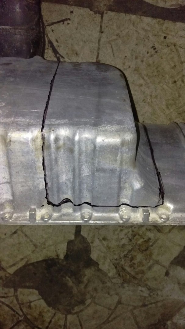

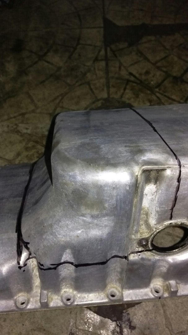

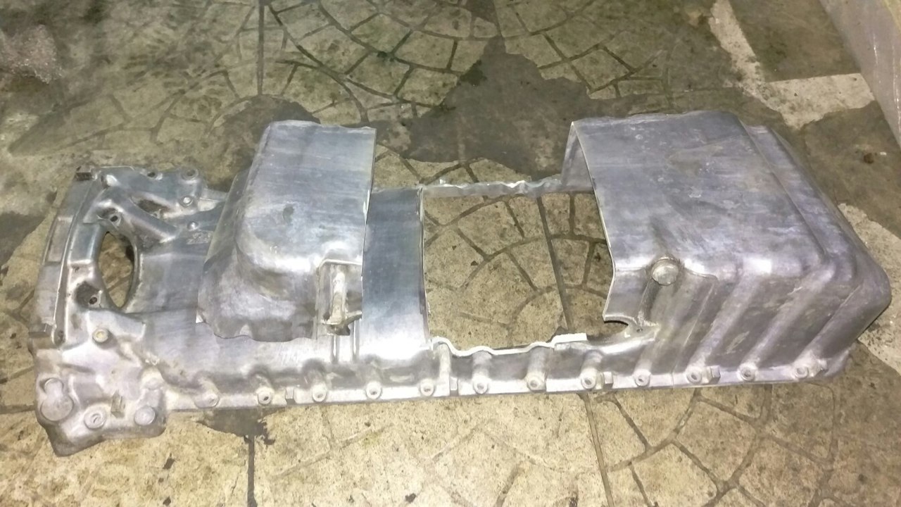

2. Піддон мерсодвигуна чітко попадає на вольвобалку. зняв прямий стаб і буду трошки підрізати піддон на пару-десять сантиметрів. балку різати стрьомно.
3. Немає ще гідротрансформатора (не купив)
Піддон знятий. зараз поїду мити та готовити на поварку.
Ввечері фото звіт буде
Як тільки буде піддон і гідротрансформатор - зберу все в кучу і тоді почну пхати та приміряти як тунель підходить, кардан, лапу варити. розмір подушок.....і тоді тільки стане ясно куди впирається турба, і чи впирається)
Знайшов варіант турбіни, але в неї інша стикувальна пластина - треба буде перехідник, відповідно можна буде її трошки винести. ну і розмір в неї більший. то ж вона точно впреться. але на носі НР свята, хз як з бюджетом складеться.
Колись ставили om605 з турбою від МАЗа в Toyota Cresta , так там точно впиралась і робили такий перехідник.

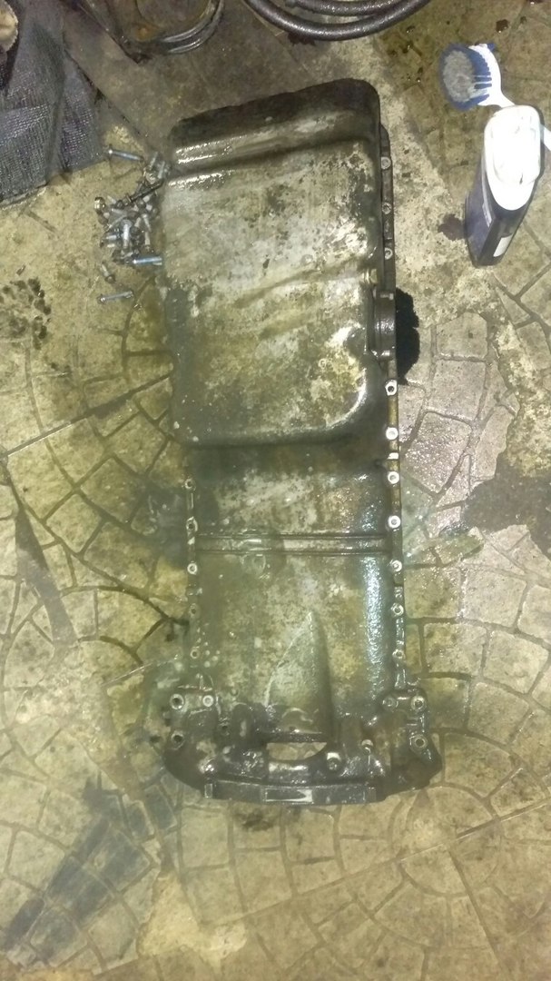

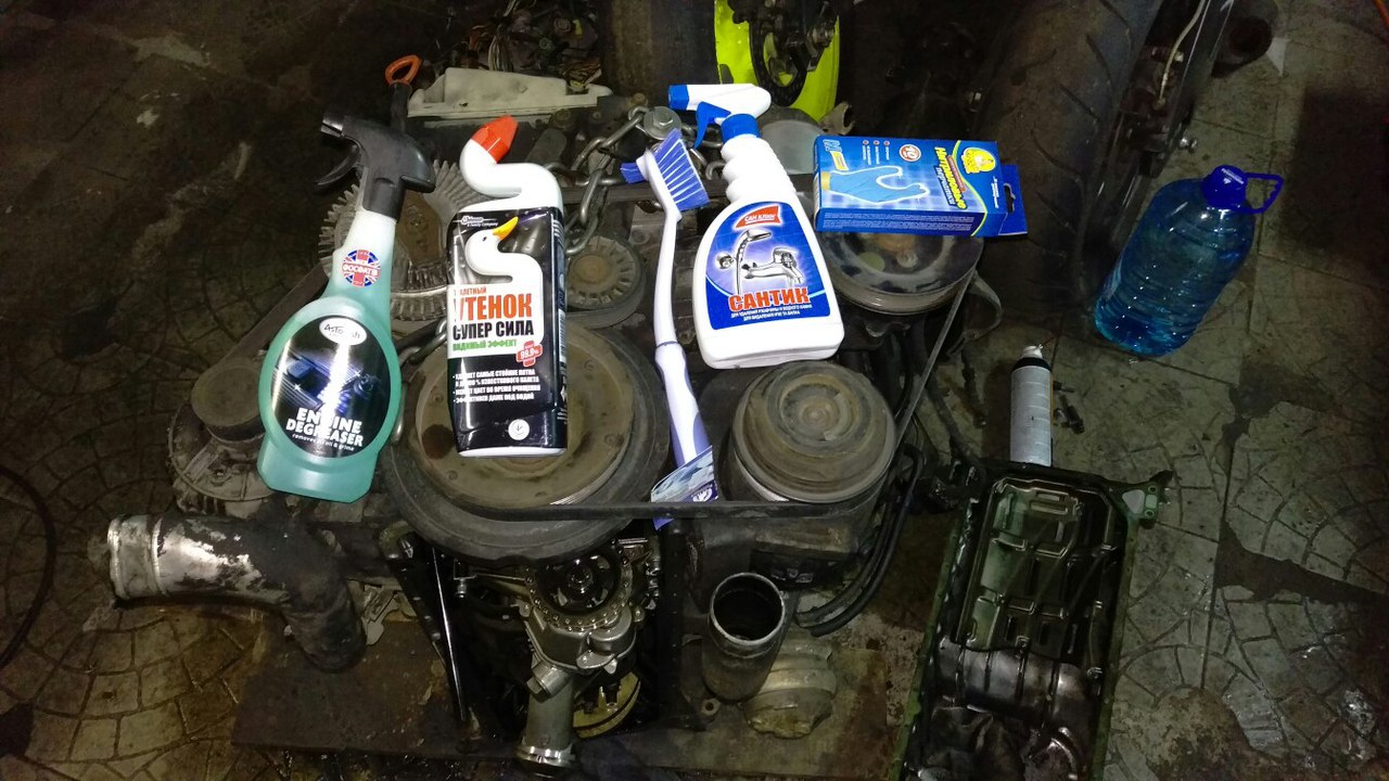

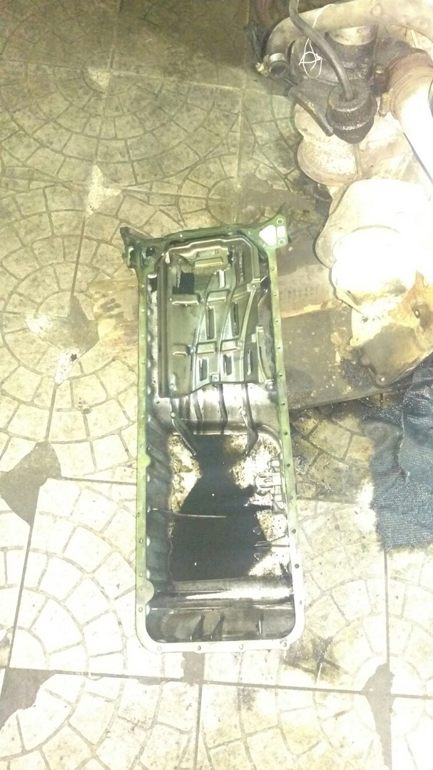

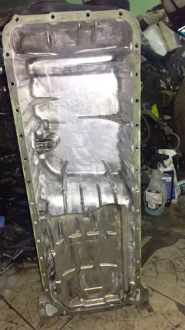

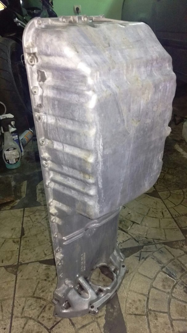

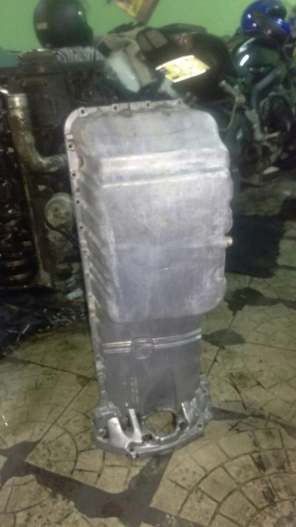

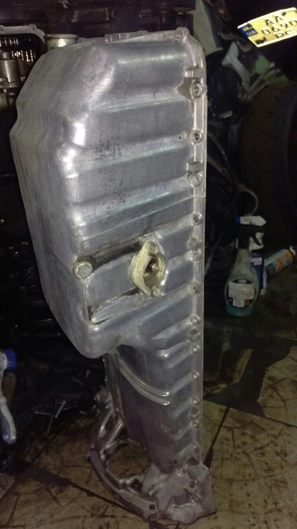

Вирішив відмити піддон двигуна перед поваркою.
Для цього обрано три миючих засоби:
1.Утьонок. Супер сила. 29 грн, моя ідея, бачив як він ванну відмиває.
2.Сан клін. 43 грн, порада Друга - "Ннадабрать, всьо отмоет"
3.Engine degriser, 98 грн, але британський та супер безпечний, без фосфатів. Порада продавця в магазині.
Наніс на піддон одночасно, рівним шаром, (утьонок довелось трошки розмазати), витримав 10-15 хв та зафоткав результат.
Британський засіб годиться тільки для змивання пилу, та не зробив нічого з підоном, сан клін спробував...але теж не дуже. а от утьонок, аж вспінився та підняв бруд.
Отже змішавши санклін та утьонок в розприскувачі, я прийнявся до відмивання. вантусом справи йшли не дуже. та коли сусід приніс металеву мочалку, пішло веселіше. вкрай обнаглівши, я взяв шітку по металу і остаточно все відчистив.
Залишились тільки важкодоступні місця, але вони далеко від місця поварки.
остаточно обмив піддон снігом, та поїхав задоволений додому.

Повідомлення Falcon » Вів грудня 06, 2016 1:13 am
slimer написав:
Турба от КАМАЗ Евро-2, Schwitzer s2b. И там стоковая турба уперлась в рулевой редуктор праворукой машины, лонжерон не при чем

Повідомлення slimer » Вів грудня 06, 2016 6:56 pm
Falcon написав:Турба от КАМАЗ Евро-2, Schwitzer s2b. И там стоковая турба уперлась в рулевой редуктор праворукой машины, лонжерон не при чем
Ну а тут лапа в рульовий попадає...

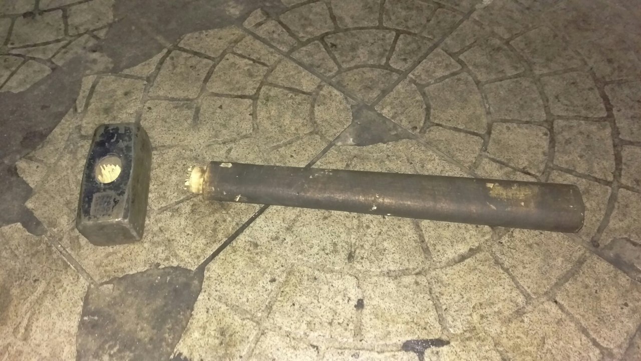

Повідомлення slimer » Сер грудня 07, 2016 12:35 am
Операція "Піддон"
Раніше писав, що двигун попадає піддоном в балку.
Балку підрізати не можна, адже в балці знаходиться рейка. Тому треба різати піддон. це зменшить об'єм масла, та, напевне, потягне переробку маслозабірника. але то буде потім...
А поки ....
Перевідміряв, намалював та пильнув. боляче, але виходу немає.
заодно площадку пильнув та молоток зі шлангом "запилив"...
Віддав на переварку...

Повідомлення Feska » Сер грудня 07, 2016 12:52 am
slimer написав:Операція "Піддон"
А поки ....
Уменьшаете ресурс двигателя, на гоночных движках обьем поддона наоборот увеличивают.Сейчас подтянуться гуру, возможно установить увеличенный маслянный радиатор.

Повідомлення asvodessa » Сер грудня 07, 2016 1:56 am
slimer написав:План на цю Вольво - правильний дуповозик. Сліпер, але комфортний. корч в мене є вже
722.3 больше 500 момента не выживает.На кабанах ставилось только до 5.0,на 6.0 шла уже усиленная версия и то долго не жила.Сейчас переделываю 722.5,ставлю усиленные тормозные ленты,увеличиваем пакеты,причем фрики будут не бумажные(как в стоке).Даже в таком варианте надежды больше чем на 600 Ньютонов нет,дальше сгорит нафиг.Я этих коробок не одну сотню сделал. Ка впрочем и ом606.В позапрошлом году всунули в ом606 вал с 3.5.Получилось порядка 3.44 литра,поставили и настроили механический ТНВД с 3.5(плунжера меняны,подача увеличена),и нормально так дунули в него.Сил где-то под 400.Коробки рвет сука,722.3 в том числе.Кстати можно было найти мотор куда поинтересней по надежности,чем ом606.Они даже в стоке частенько на ремонт приезжают.

Повідомлення asvodessa » Сер грудня 07, 2016 1:58 am
Feska написав:
А поки ....
Не,лучше сухой картер и маслянный бак,а уменьшенный обьем картера убьет этот мотор очень быстро.
