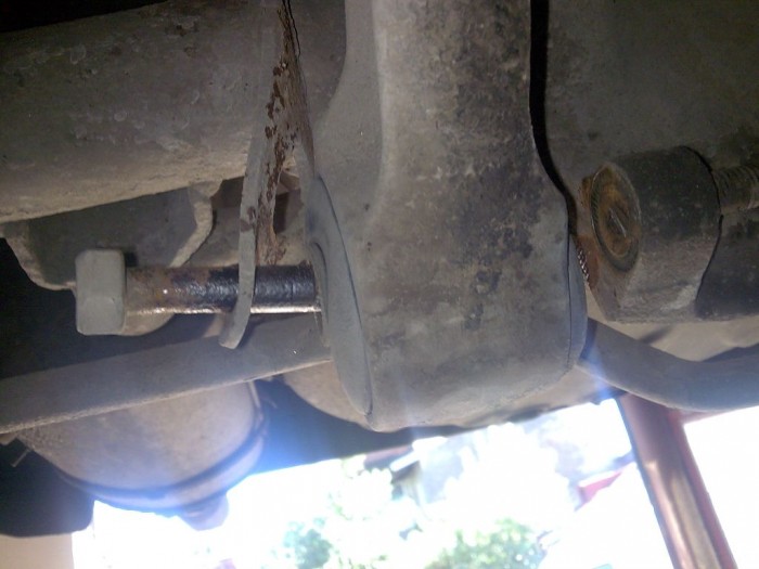

зранку почув добрячу выбрацію по кузову... думав підвісний підшипник чи хрестовина... потихенько добрався до підйомника, і от що я побачив

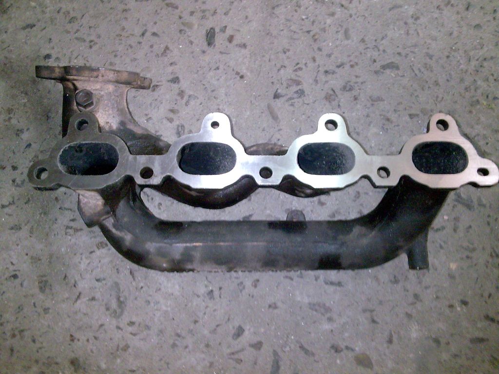

і так знятий випускний колектор, через прогорівшу прокладку між колектором і блоком!
Виявилось що прокладка згоріла не без допомоги людей(( одна шпилька обірвана, прийдеться зняти голову, висверлити акуратно ту шпильку і все зібрати назад, поки що машинка стоїть розібрана, чекає оригінальних з.ч. з родіни))

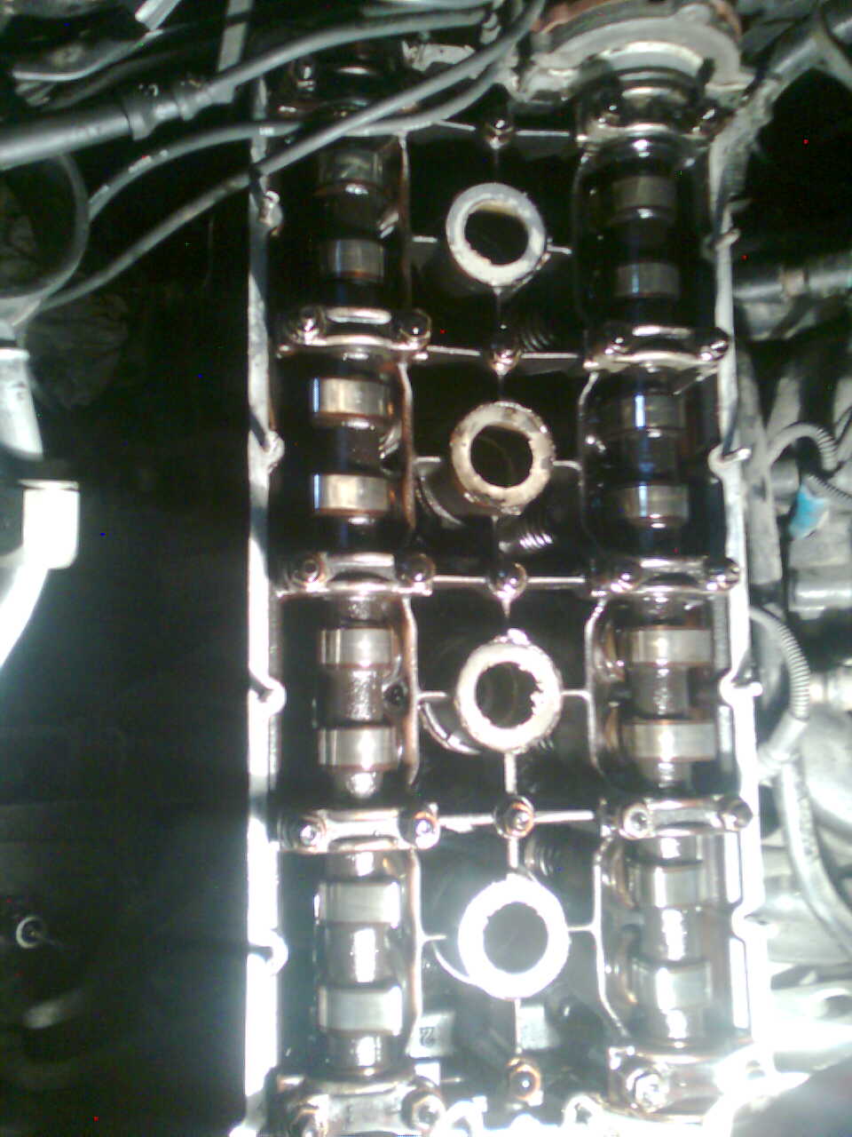

Вчора почались роботи.... Дуже радий побаченому під клапанною кришкою, всетаки тубромотор-200коней, роки і все що було за цей весь час змусило мене добряче понервувати, як кажуть, перед вскритіям! Вольваха мене, як завжди, не підкачала!!! :idea:
Oleг
Повідомлень: 389
Звідки: Львів
Автомобиль: бегемот
Re: 740GT
Повідомлення Сергей760 » П'ят жовтня 01, 2010 9:48 pm
Вот что крест, тьфу, масло животворящее делает.

шпильки там сорвало не потому, что кто то перетянул, а потому что коллектор выгнуло от температуры... на плоскошлифовальный и даже не спорь

DrEvil написав:шпильки там сорвало не потому, что кто то перетянул, а потому что коллектор выгнуло от температуры... на плоскошлифовальный и даже не спорь
спорити нема змісту, колектор вчора забрав з шліфовки :-P

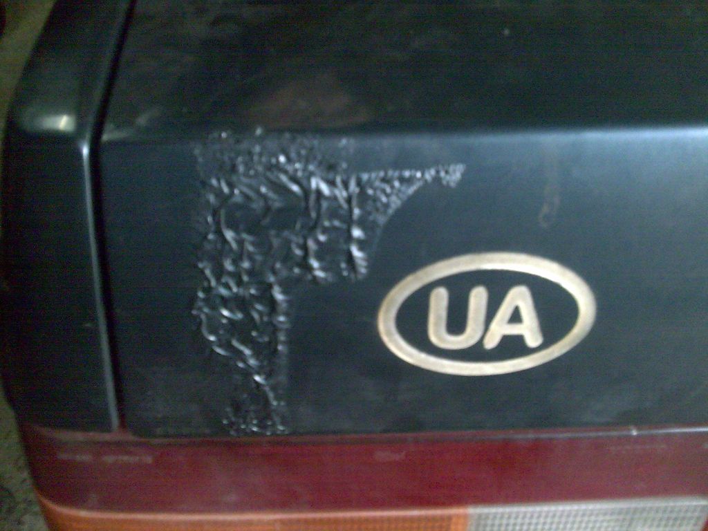

отак впливає тряпочка намочена в розчиннику на лакофарбове покриття автомобіля блл..

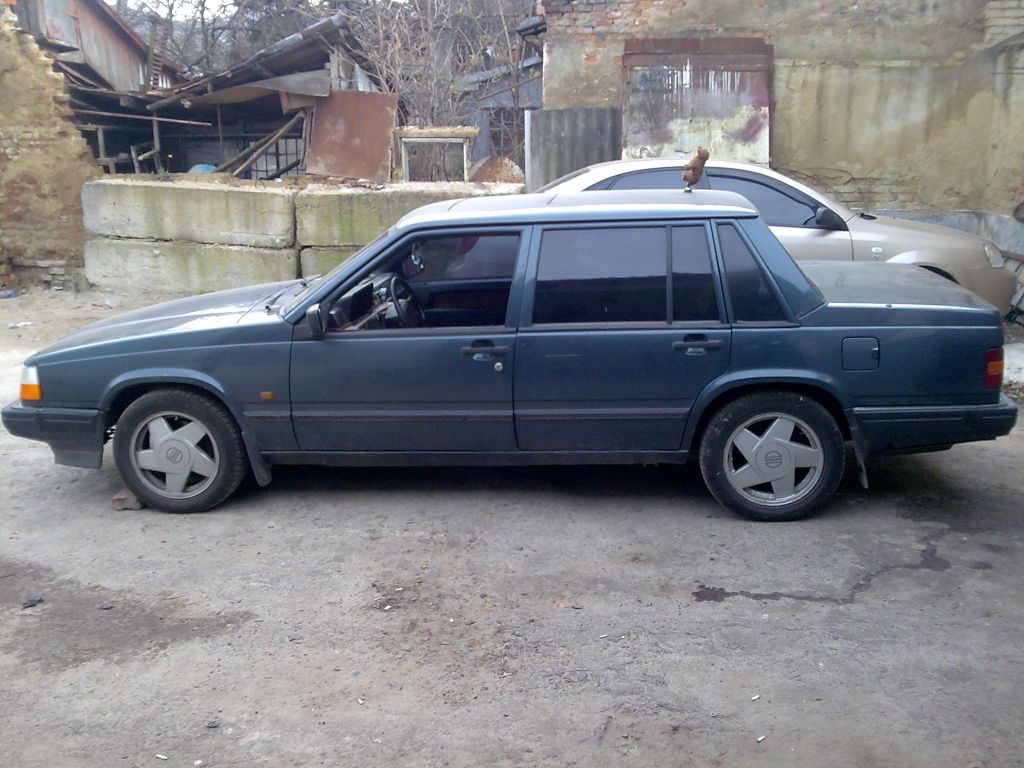

Re: 740GT
Повідомлення Oleг » Сер листопада 03, 2010 7:19 pm
Вчора ми поЇхали!!! Все працює, мотора не чути практично, тільки приємний свист турбінки після того як стрілка тахометра залазить за 2500! Красота одним словом, думаю ще перевірити запалення на всякий випадок, бо є відчуття що щось бракує ще, може я відвик за три місяці... незнаю, перевірити не завадить!
пробіг 265650 км. :idea:

Re: 740GT
Повідомлення ARTYHA » Сер листопада 03, 2010 9:58 pm
а шо це за ведмідь на антені???
Повідомлень: 3560

Re: 740GT
Повідомлення Oleг » Чет листопада 04, 2010 11:08 am
ARTYHA написав:а шо це за ведмідь на антені???
Ведмідь обикновєнний))) то тюнінг ательє шо мені голову знімали свою лейбу причепили))
п.с. лося в них не було)

Re: 740GT
Повідомлення ARTYHA » Чет листопада 04, 2010 11:42 am
хехе)) кльовий ведмідь, тепер тобі карпати не страшні!)))
