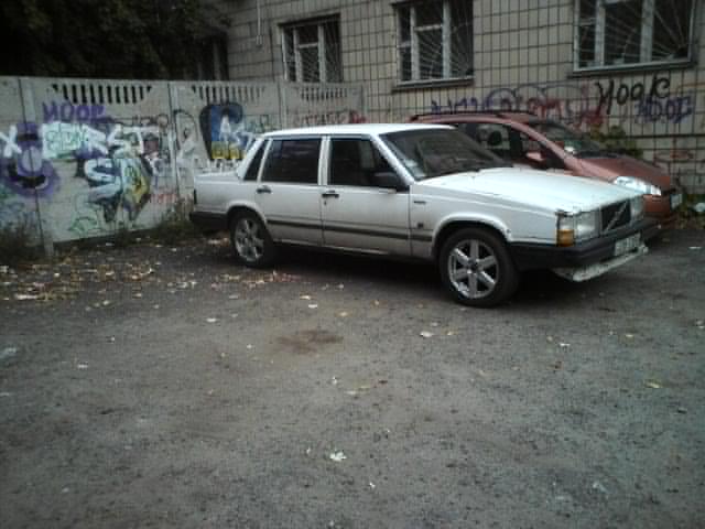

только не гоняй сильно! на таких катках спидометр будет немножко врать!))

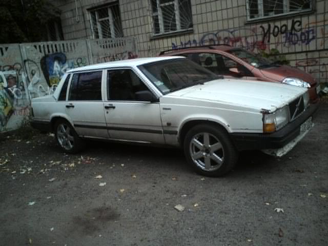

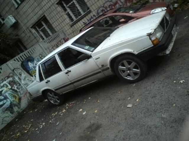

Повідомлення Djeims_de_griz » П'ят жовтня 15, 2010 8:57 pm
вот новые фотки

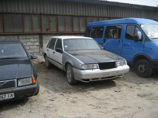

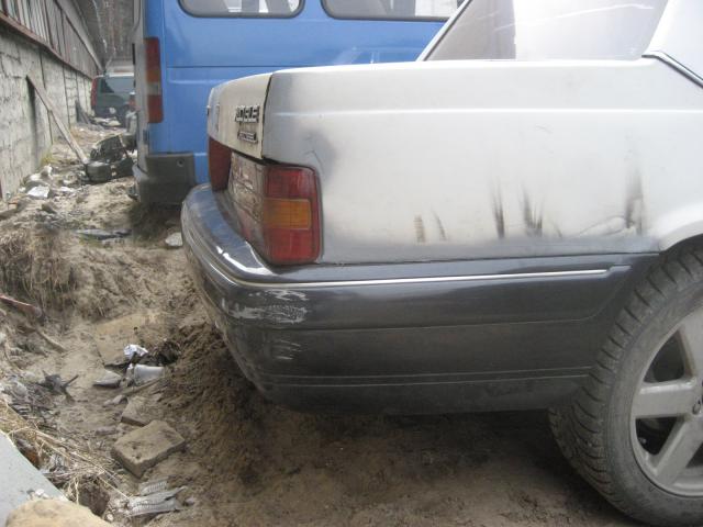

вобщем за время эксплуатации моего чемоданчика ,был заменен движок на 2.4 ТД интер на много молое старого и живей,перебрана ходовая,рулевая,передние тормозные диски,пару супортов, поставлены разные проставки и диски на 17 " вольво с выносом 49.также поставил ксенон ,сигнализацию.....после длительных поездок усмотрел что стала подьедать масло....турбину не трогали пока ,зато,проверили и перебрали движок,подкинули кольца и т.д. без шлифовки,так как голова оказалась в идеальном состоянии по разным параметрам и цилиндры были правильной формы и отличного состояния -а вот кольца посчесывались,еще б чуток и начали б тесать....двигатель до меня не азбирался -стояла заводская прокладка из многих металических прокладок собраных в 1. проехал 2000 км отлично,правда по началу жрала всего 6 л дизеля :-D ,но ехать не хотела резво, поднял до 9 литров - стало резво,но 9!)))) :D на смотревшись на сайте гаражет на машинки 740 с мордами ы90 - сказал себе 8-) хочу такую -нашел у нашего одноклубника почти все что нужно -капот,крылья, поворотники, бампера,кусок морды,решетку...у другого фары....и сдал на сварку...уехав на море....приехал с моря(работа) седня еле узнал свою 740-ы90 :? у соседей по сто в гараже на сварке)))....вот жду полной доварки :moil: ....правда чтоб закончить задуманое уйдет еще не 1 неделя , работы Пашеных рук :D , но пока я могу и потерпеть на своих 2...
2 недели назад перед отъездом на море-было много поездок в 1 день, решил глянуть на глушитель(заднюю банку),так как услышал не характерные звуки...вдруг появившегося прямотока...алез.....банка упала на асфальт ...положил в багажник -поехал дальше...темнело....включил габариты,с зади почему то именно в этот день не горели....сгорела лампочка :-D ,поехали тут же за радиатором печки на форд в другой конец города,купили,поменяли лампочки...вроде все хорошо,хоть и без глушителя но с прямотоком :-D ...но ,когда закрывал дверь,то вырвал весть пластик дверной ниши :D .....в общем все хорошо,полет нормальный....пока на своих двух :aikido:

Повідомлення Алежон » Чет квітня 07, 2011 12:02 am
по кузову кстати она более менее не какого криминала

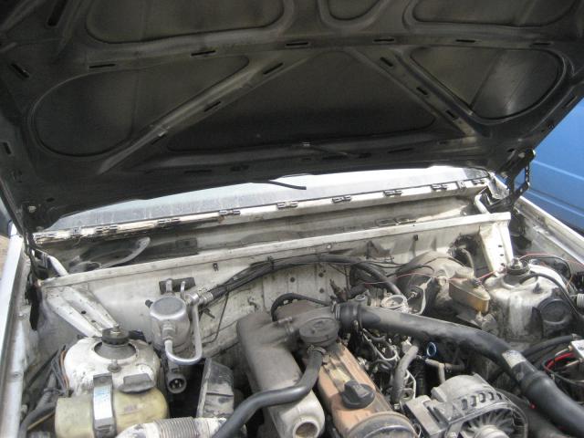

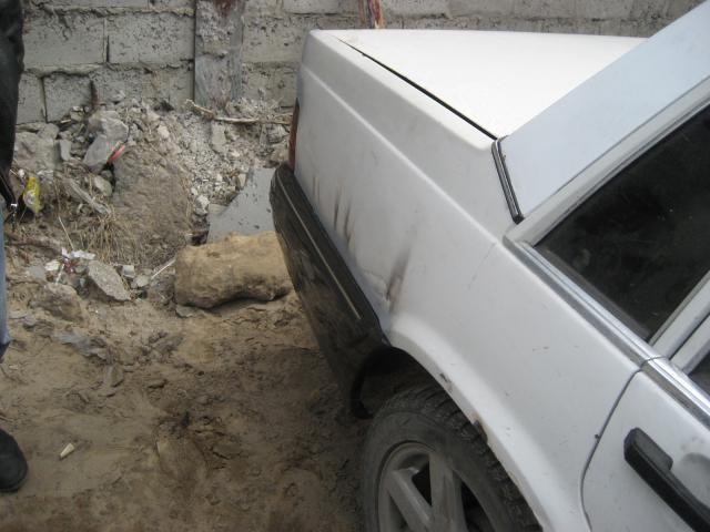

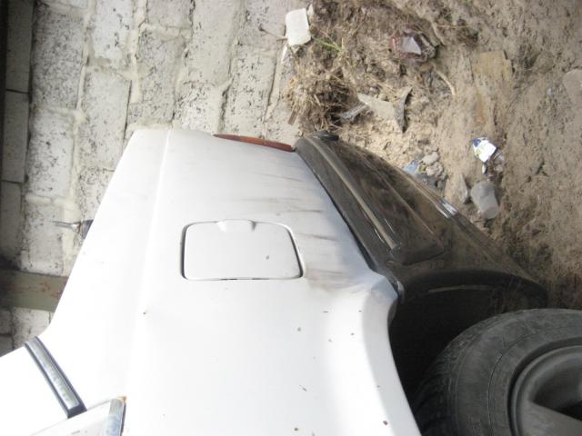

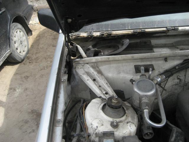

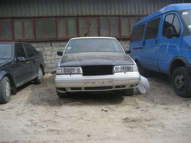

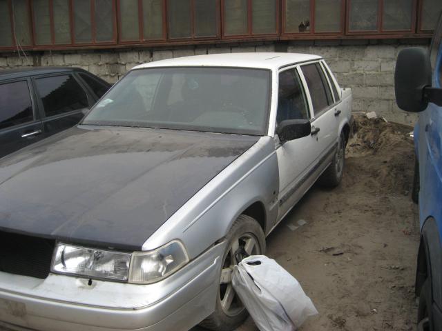

вот пару фоток начала сборки авто вольво740 -S90 в будущем S 790 :-D . докупаются необходимые запчасти по мелочи,куплено хорошая лобовуха с 960,после проварки нехороших мест :? грунтуется,подкрашивается(чтоб я смог какое-то время ездить еще до покраски)...так -же будут регулироватся клапана и возможно переделываться выхлопная (если получится ) под беховский прямоток на 2 трубы (есть такая затея...все равно задняя банка отвалилась :? )

Повідомлення leo_run » Сер квітня 13, 2011 10:57 pm
чудотворцы:-))
Повідомлень: 3984
Re: моя ВольвА 740 GLE 2.4 TDI
Повідомлення ARTYHA » Сер квітня 13, 2011 11:07 pm
ото збочення так збочення!)))) але виглядає все обнадіючим))))
Повідомлень: 3560
Повідомлення Djeims_de_griz » Сер квітня 13, 2011 11:16 pm
выглядае все окей))). онаж не покрашена ,не доделана....будет бомба :D
Повідомлення Алежон » Чет квітня 14, 2011 12:36 am
Андрюха,надо будет у тебя забрать фотик....зачем не оконченую картину показываешь?
Повідомлення Djeims_de_griz » Чет квітня 14, 2011 1:09 am
кому интересно буит - посмотрит -оценит))))
Djeims_de_griz
Повідомлень: 641
Звідки: Киев,Позняки
Повідомлення leo_run » Чет квітня 14, 2011 9:21 am
Андрея и Славика надо чтоб в одном городе жили ото творить будут:-)))
Повідомлень: 3984
Повідомлення ivan@m » Чет квітня 14, 2011 9:27 am
Дим не факт. могут просто начать бухать и обсуждать идеи.)))))
Повідомлення Djeims_de_griz » Чет квітня 14, 2011 9:30 am
я не пью))))
да)))жаль Слава не под киевом живет)) -наваяли бы.....

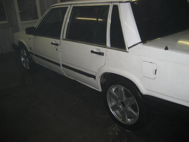

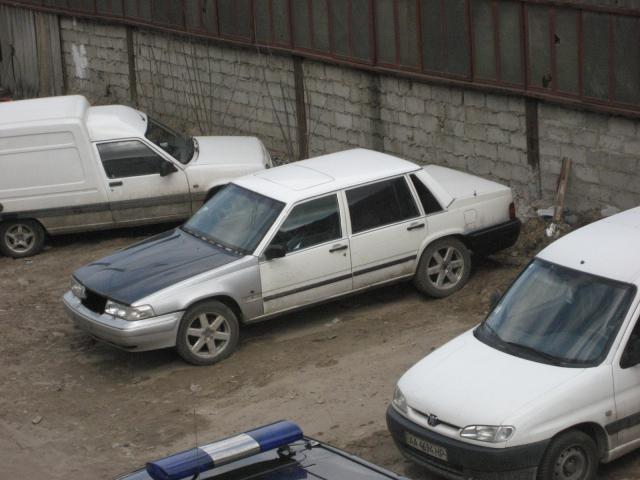

Повідомлення Djeims_de_griz » Суб квітня 16, 2011 10:32 am
вот)
Повідомлення ivan@m » Суб квітня 16, 2011 10:42 am
ждем отчет в мат плане))
Повідомлення Djeims_de_griz » Суб квітня 16, 2011 10:45 am
уууууууууууууу......боюсь меня не поймут)))))))))).......
Djeims_de_griz
Повідомлень: 641
Повідомлення ivan@m » Суб квітня 16, 2011 11:00 am
от я и спросил.
неужто такая ну очень хорошая у Вас 740 что стоит в неё вкинуть стока лаве.
а не купить например 960-s90/
ps/ и судя по цвету бамперов и крыльев-это был не пригнаный донор.
тоесть все покупалось по отдельности...??
а теперь еще и замена торпеды салона итд.
легче было пригнать машинку.
в 0 можно было выйти.
всё сказаное-не в упрек. просто интересен мотив :frends:
Повідомлення Djeims_de_griz » Суб квітня 16, 2011 11:32 am
мотив)))) -ни когда нет целой суммы на хорошую даже 960 ....я уж не говорю про S90. да и еще ж 740 продать нужно было б - а эт уже совсем тяжело было б,да и движок у меня дизельный -что меня отчасти и привлекает.а по донору -не факт....что мне потом делать с остатком авто(% 60 -80)? гаража нет :D, а продавать нет времени
