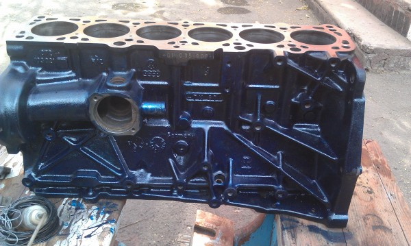

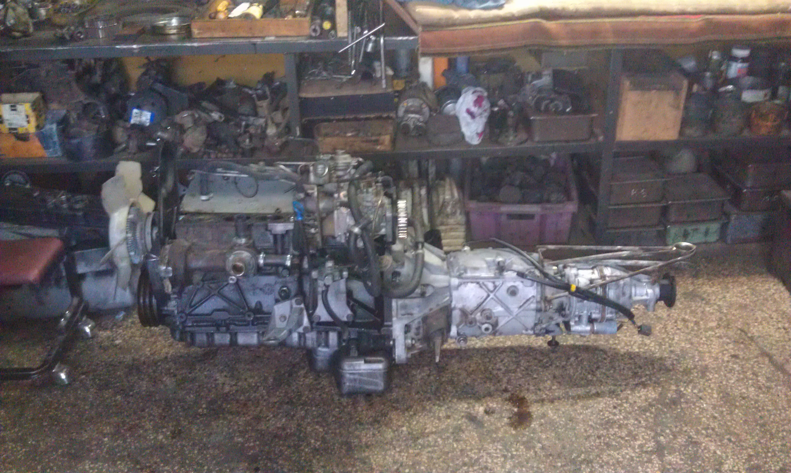

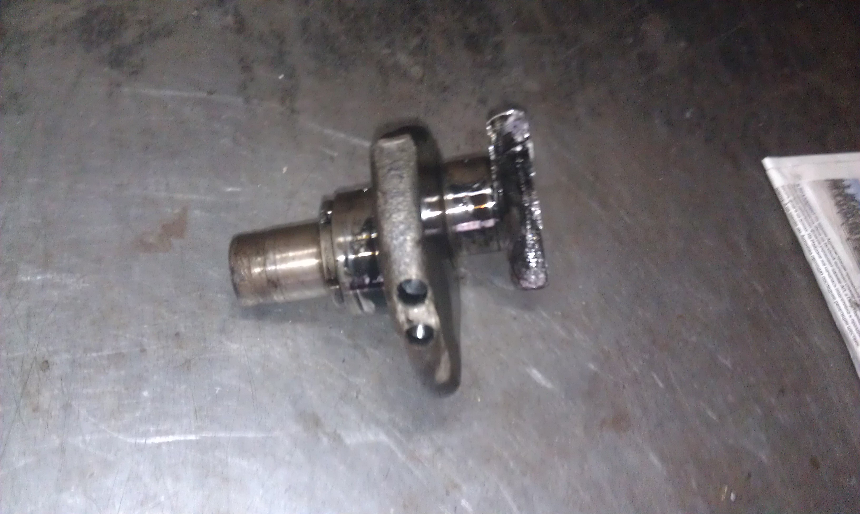

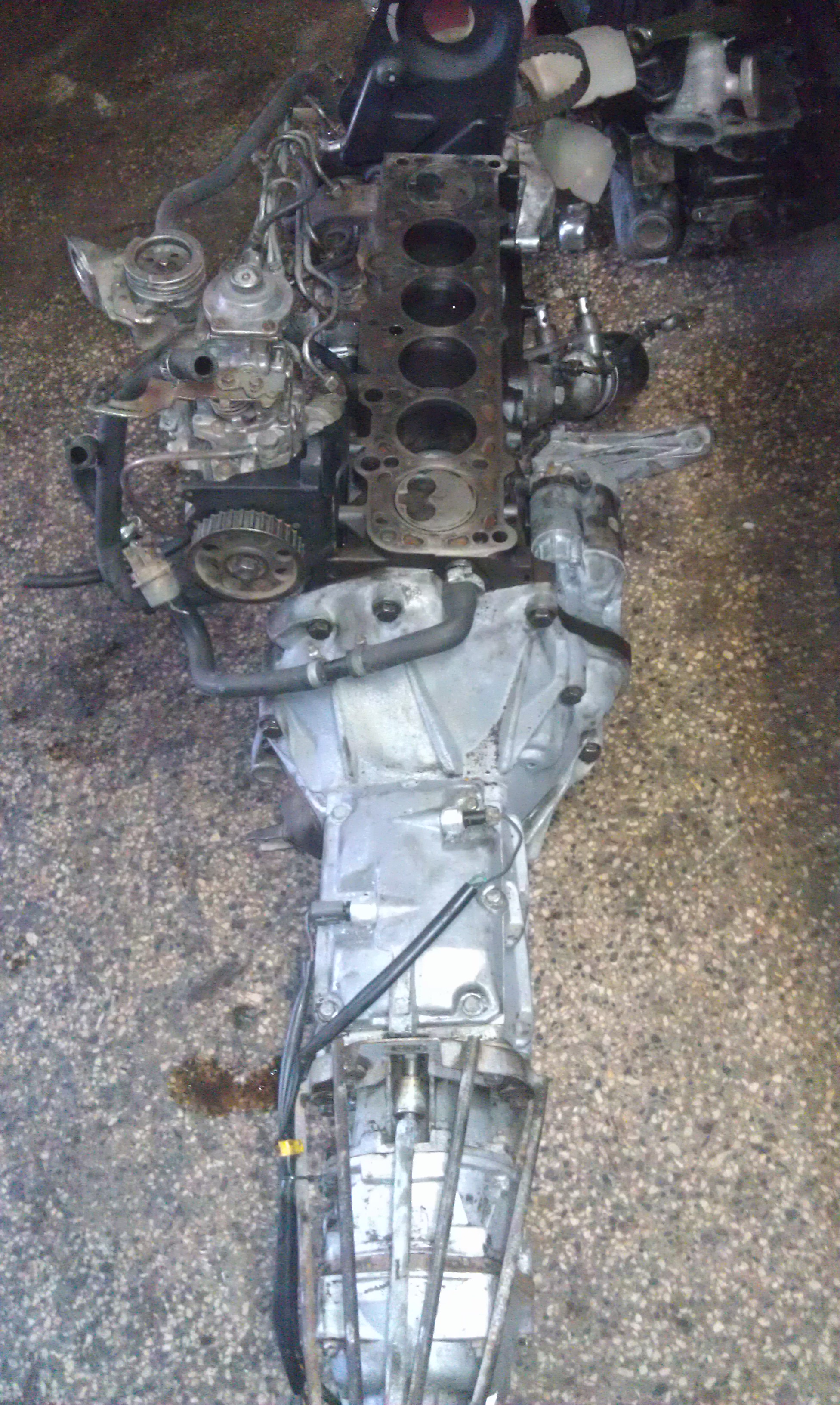

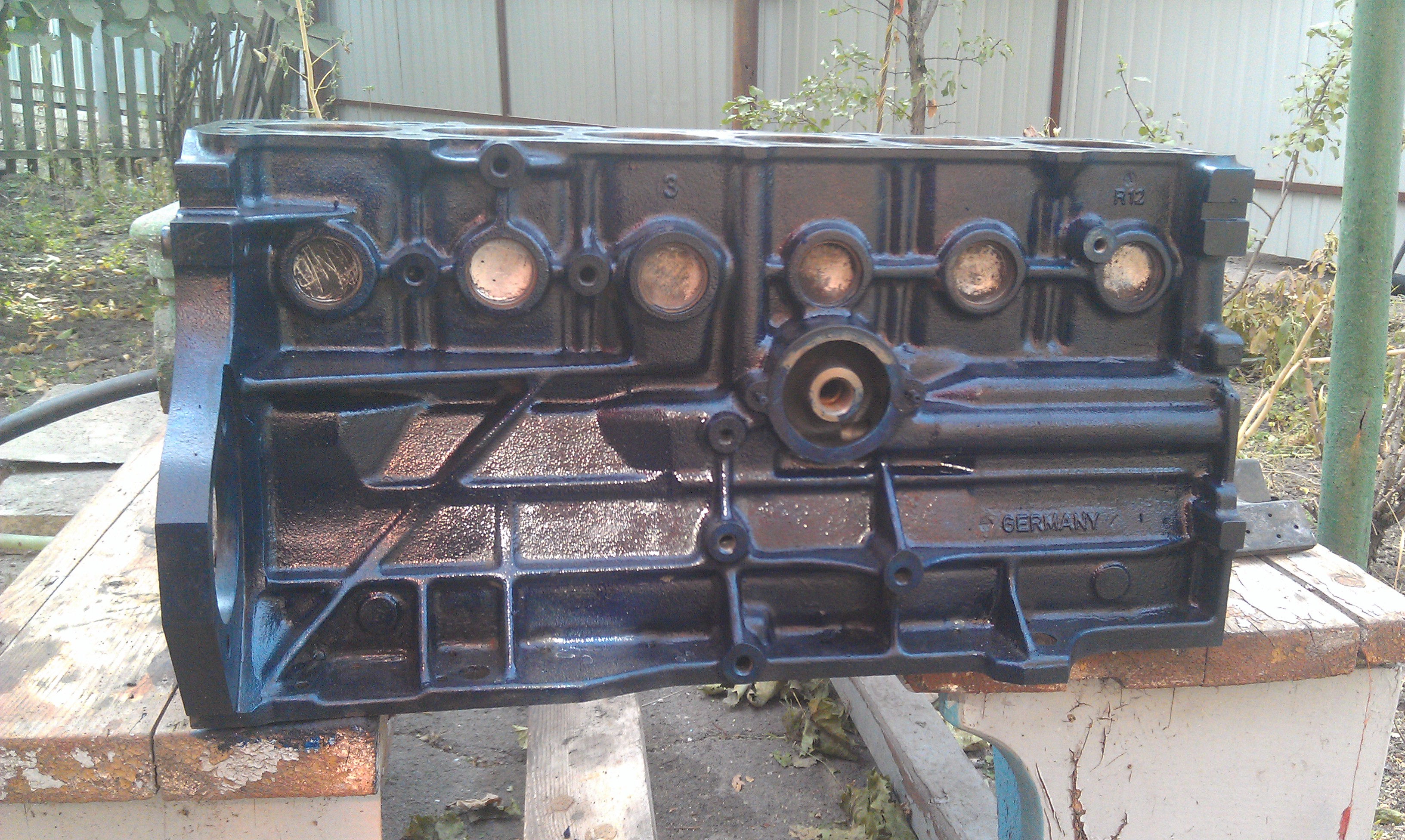

Повідомлення leo_run » Чет жовтня 08, 2015 10:50 am

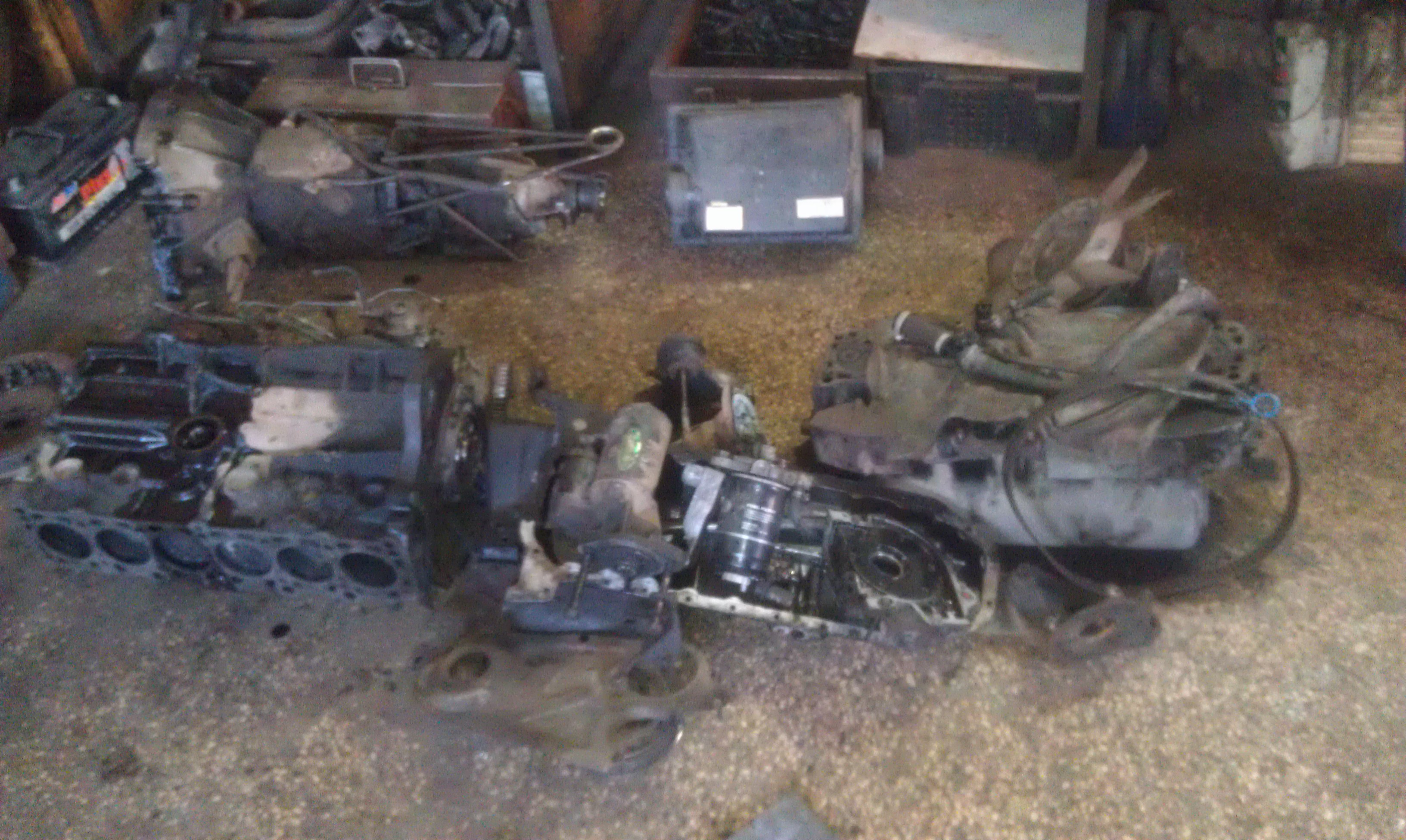

кхе ну начнем дело было вечером делать было нечего:-))) было гдето 9 вечера когда я тянулся на второй передече и в маторе чтото очень громко стукало тянулся я 18 км:-))
ну думаю заодно полезу в двигло там мож форсунка подвисла ...
и заодно шаровые наконечник сайлентблоки передние поменяю
-- поменял я даже балку- ну старая мне просто не нравилась а есть у меня очень пристойная новая
ну вот результат
Повідомлень: 3984

Повідомлення Ice_BEAR_Bo » П'ят жовтня 09, 2015 6:49 pm
18 километров с переломанным коленвалом??? не плохо так :D

Re: Вовка 760 & Вальдемарик 740
Повідомлення leo_run » П'ят жовтня 09, 2015 9:43 pm
Я когда понял шо голяк тупо не глушить решил , и понятно на газ я не давил как ехало так и ехало - искать в воскресенье ночью шнурок - да и туда где я живу - полный голяк. Самое смешное шо Андрюха меня притянул на сервис на след день. она и там завелась ;-)
Та уже завтра начну собирать. Фото будут
Повідомлень: 3984

Повідомлення leo_run » П'ят жовтня 09, 2015 11:23 pm
Аааа все хотелось чтоб это была форсунка - она хоть и цокотит но где то отдаленно было похоже, только когда башку снесли начали колено крутить и первый цилиндр как то странно поднимался и опускался - там доли, зажигание не сбилось а там чучуть и все .

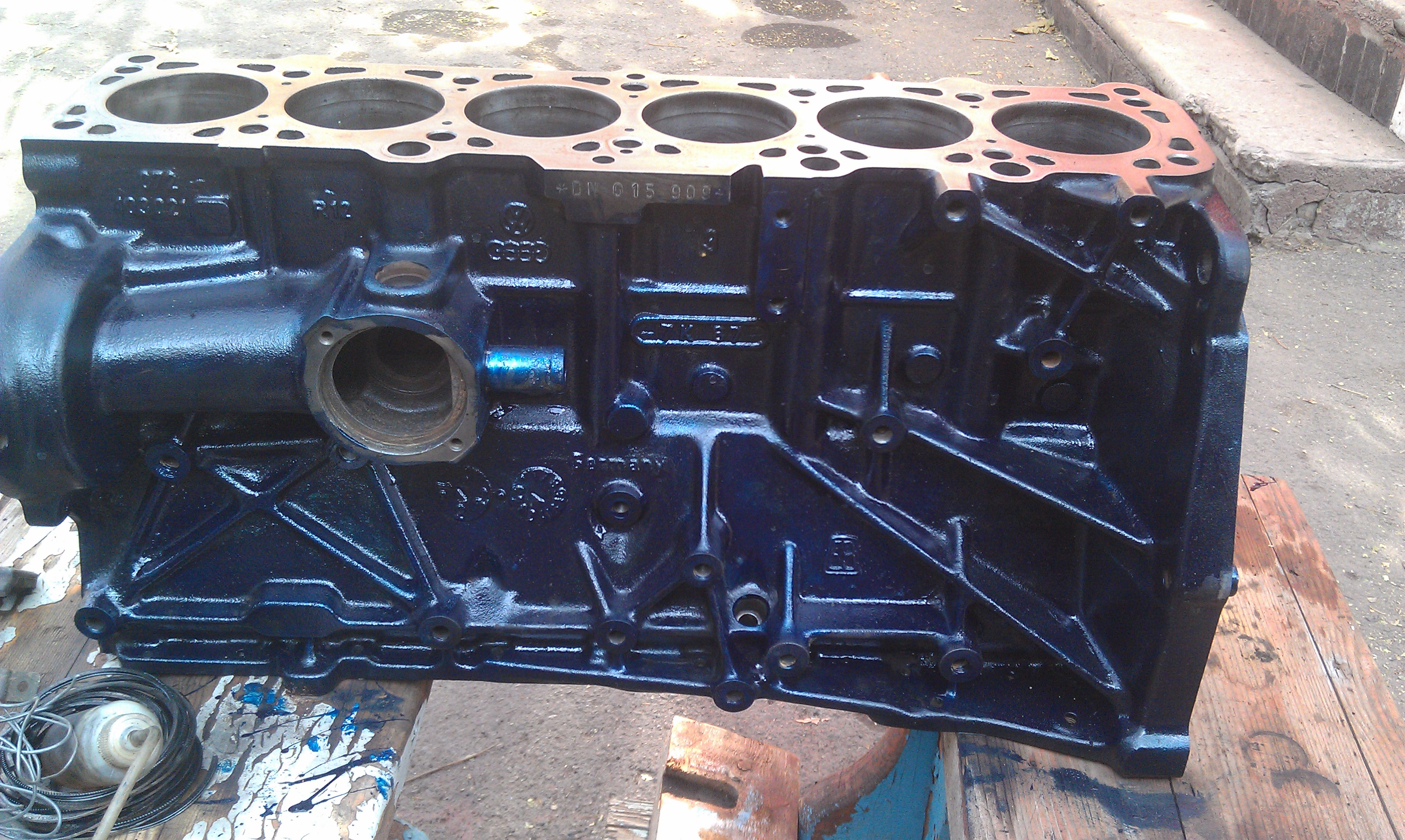

Повідомлення leo_run » Суб жовтня 10, 2015 4:28 pm
Чуток задом наперед фотки будут но сегодня получилось вот такое

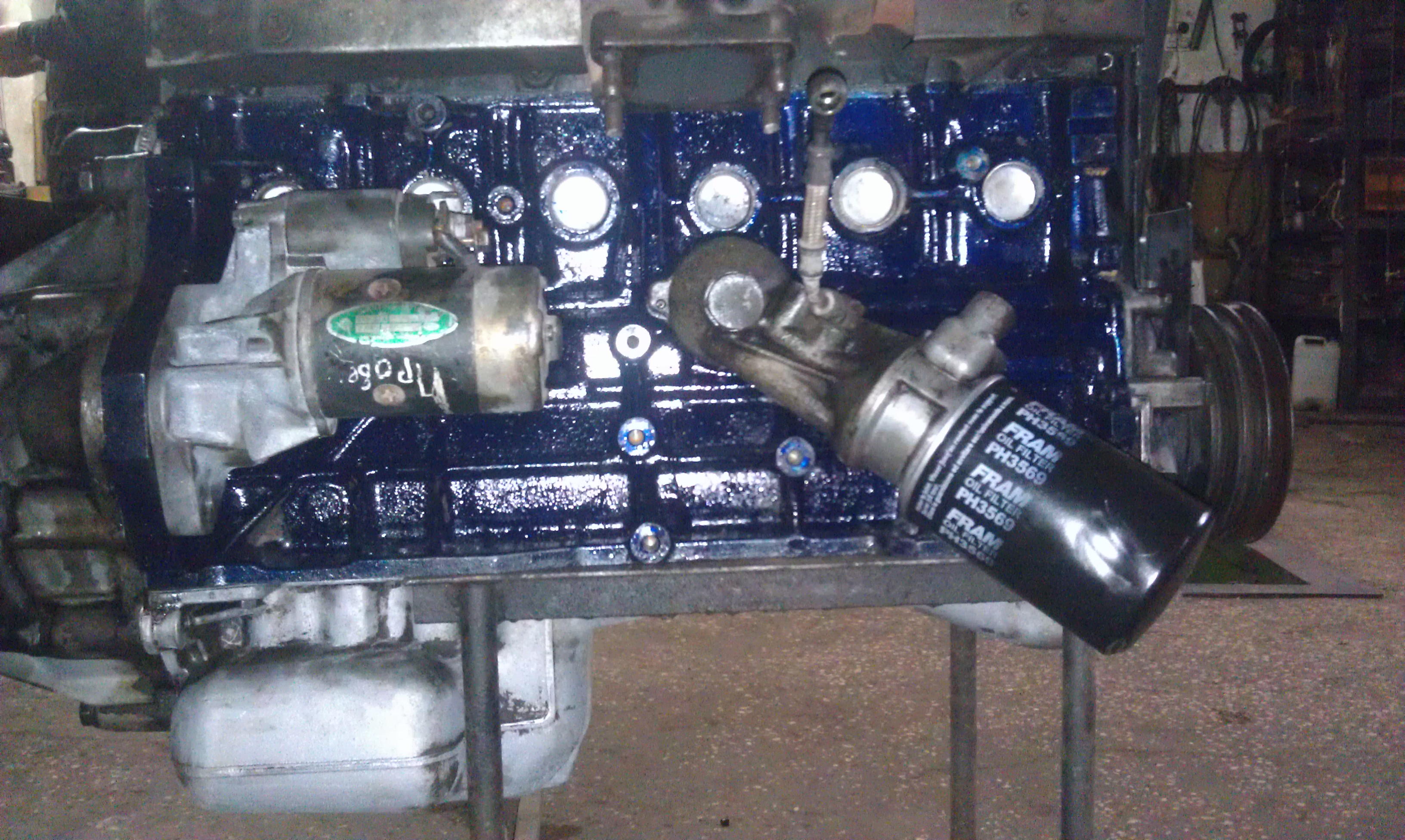

Повідомлення leo_run » Пон жовтня 12, 2015 9:23 am
помылся - забыл фотки выложить
Повідомлень: 3984
Повідомлення ARTYHA » Пон жовтня 12, 2015 7:21 pm
красиво, тока дорого, мля!
Повідомлень: 3560
Повідомлення leo_run » Пон жовтня 12, 2015 8:32 pm
Самая дорогая майка двигла
Повідомлень: 3984

Повідомлення leo_run » Суб жовтня 17, 2015 8:49 pm
21числа ток кольца с прокладками отправят . до этого думаю колено поставить . башку может помою . седня целый день мыл блок причём как обычно внутри чище чем снаружи :-) так что врум врум будет в ноябре ... Пока наслаждаюсь катанием 760 все равно она падла другая - хоть740 и слеплена типа 940 но кайфа такого в ней нету ... Вроде все тоже самое рулится- пальчиком , оттормаживается , разгоняется все ощущения другие:-) и лампочка в приборке на поворот левый отходит :-) меня это бесит а сделать тупо некогда

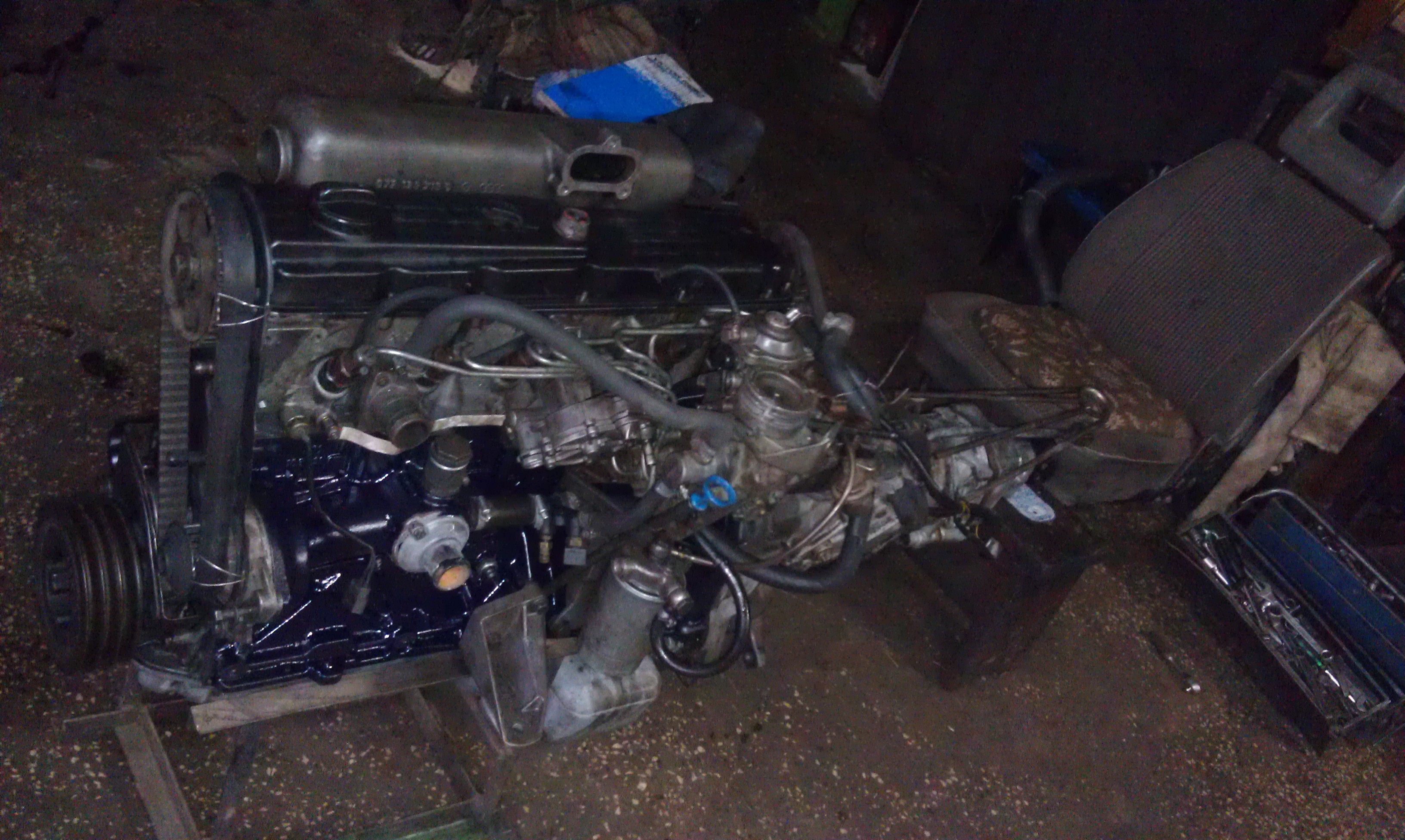

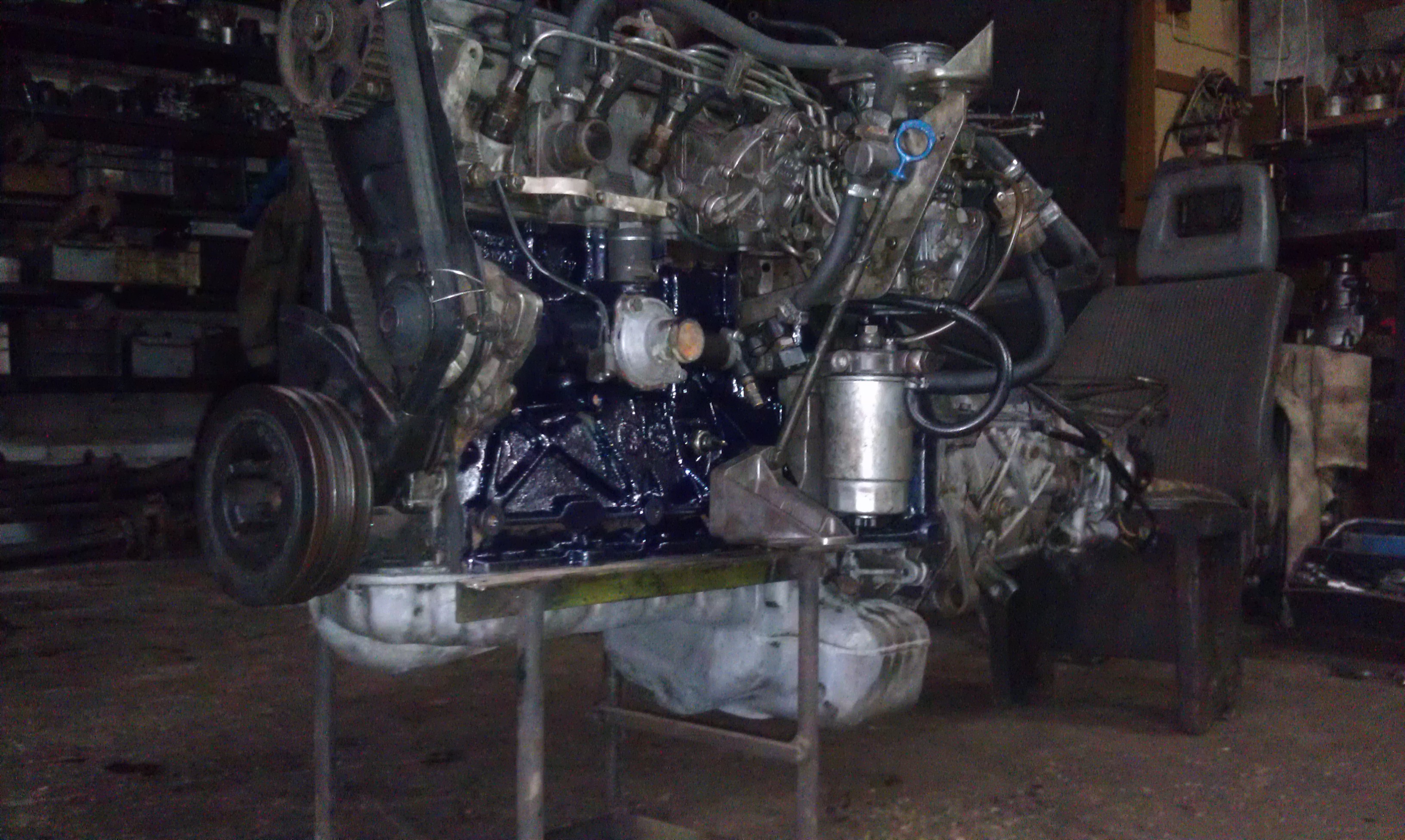

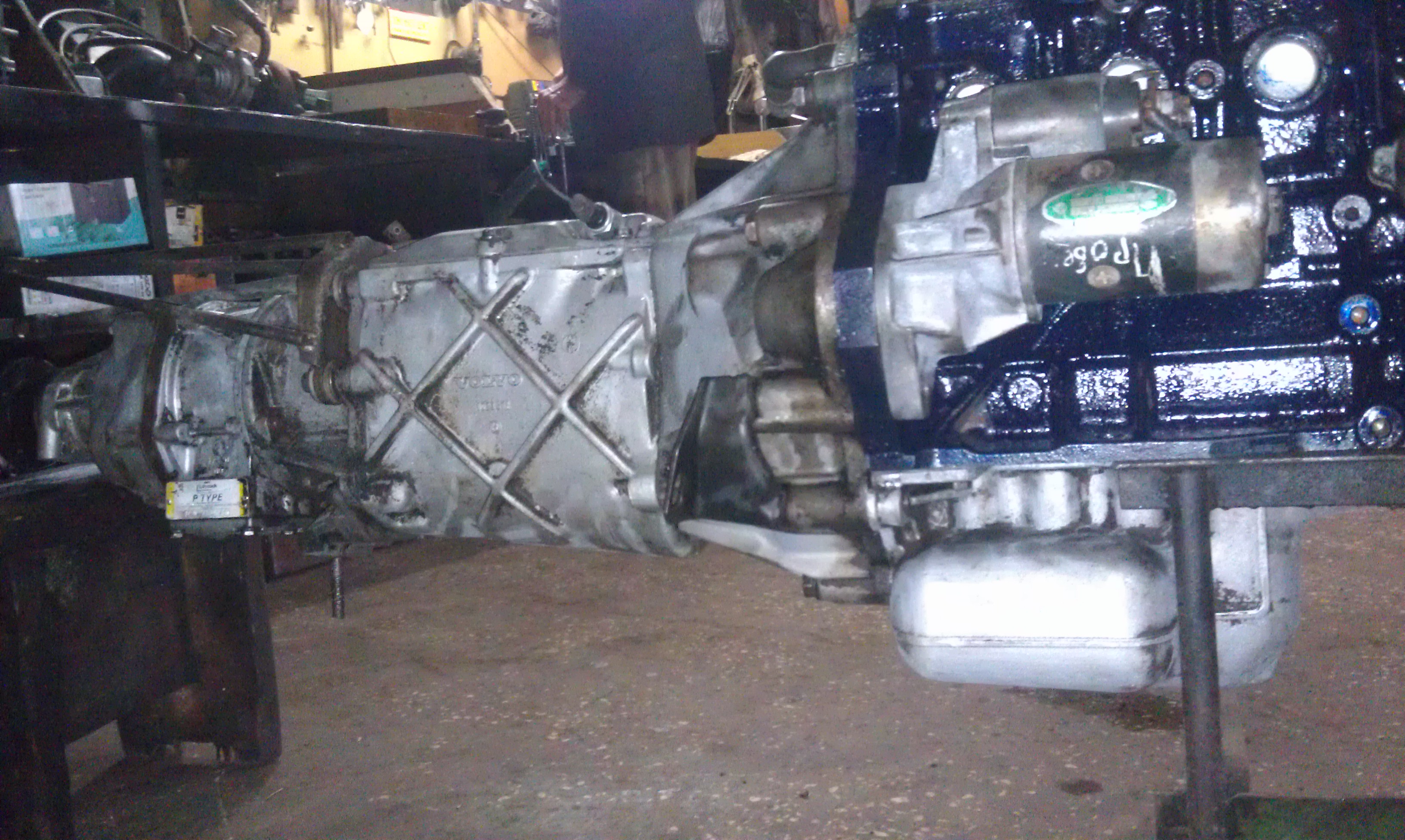

Повідомлення leo_run » Нед жовтня 18, 2015 5:06 pm
Типа так
Повідомлень: 3984
Повідомлення idk » Нед жовтня 18, 2015 7:42 pm
leo_run написав:Типа так

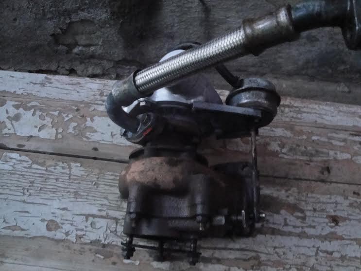

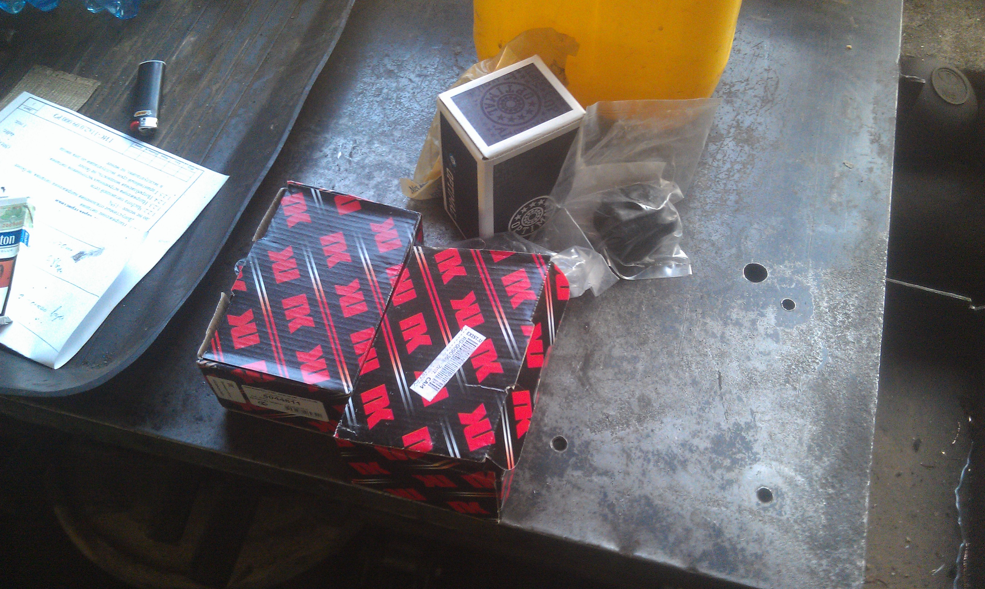

Повідомлення leo_run » Пон жовтня 26, 2015 6:32 pm
Ну как то так ...
кольца мале
прокладку витя рейнз вторая за две недели
пара Сальников на распредвал
фильтры все
масло вольф
бюджет неизвестен пока- страшно считать
Итого три раза снимал ставил - ило как не одно не так так другое не то - ;-))

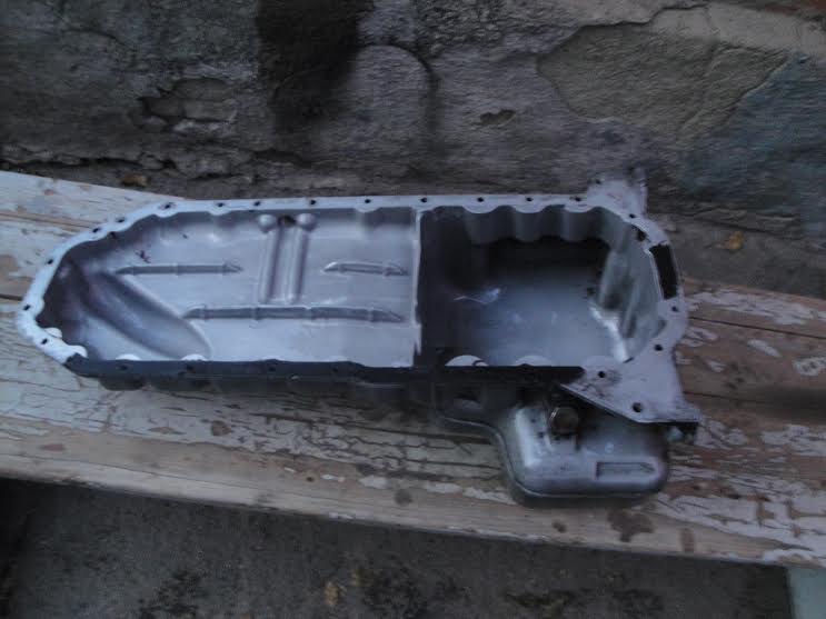

Повідомлення vovo » Вів жовтня 27, 2015 9:15 am

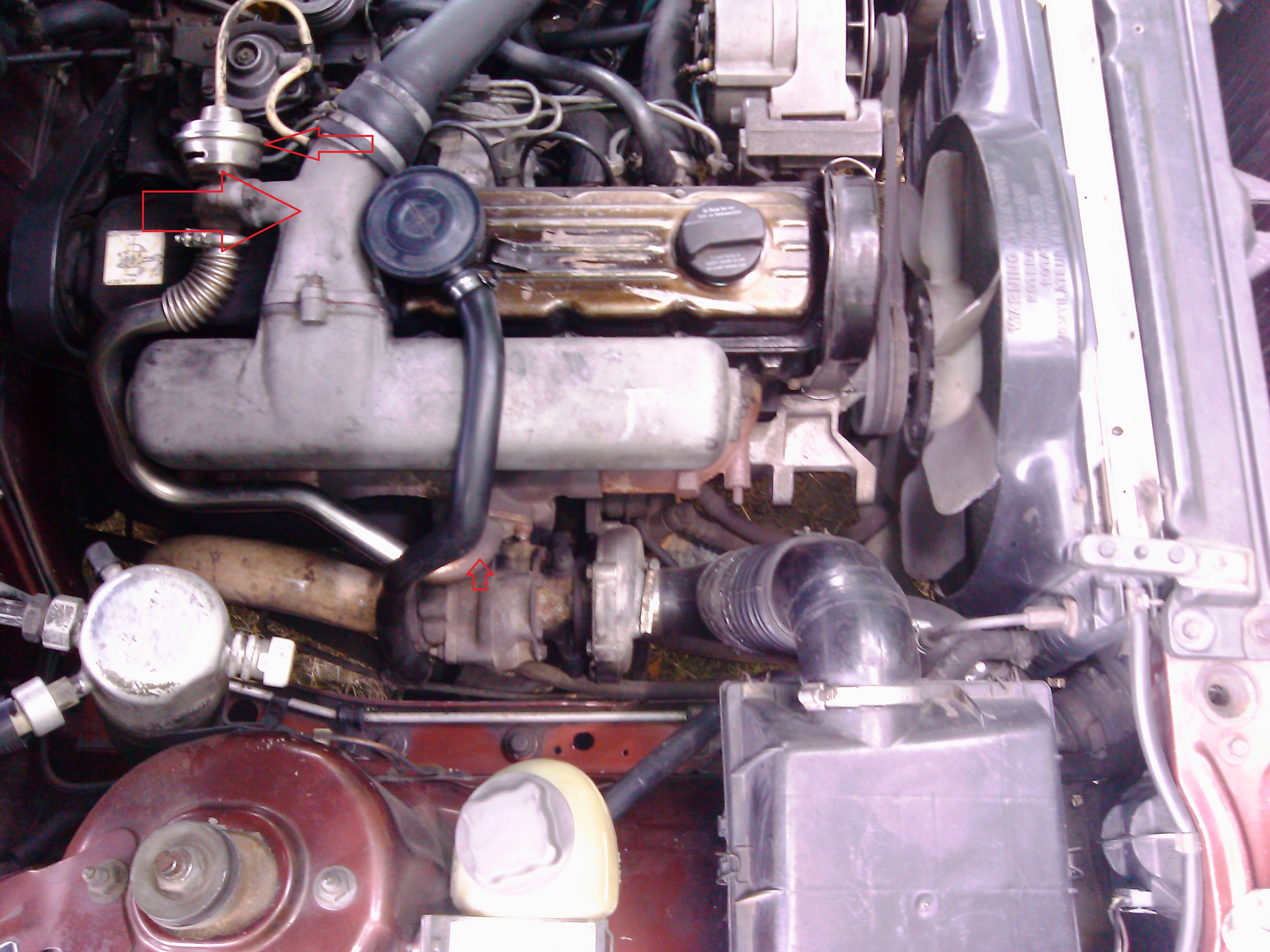

Дима а ремни старые? сколько они выхаживают? у меня точно такой моторрище токо акпп при нём. И поддон на прокладке и на герметике - сером или красном? и в интеркулере и тех трубках что на фото много сажи? их нужно вообще чистить мыть)
