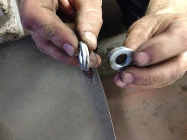

пофиксил "клац" при переезде пологих глубоких ям, как и думал - клацал стаб о подогнутую временем защиту. Четыре шайбы и всё в идеале. Проверил колодки - колодкам ещё ходить и ходить...

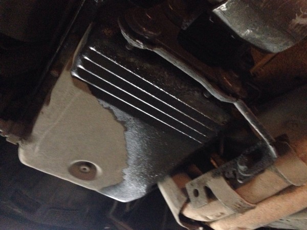

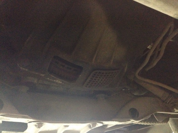

Поддон коробаса потеет, прокладку не правильно поставил походу. Ещё пол года походит - потом поменяю масло и прокладку с фильтром за одно. И ещё шнягу защитную на колоколе потерял где-то одну...

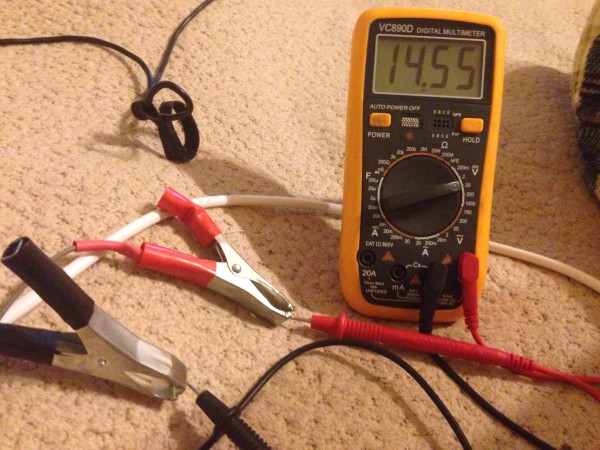

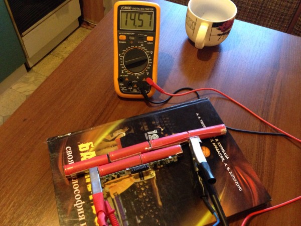

зарядник приехал, убитого аккума нет - начал крутить убитую батарею от ноута

Ice_BEAR_Bo написав:Поддон коробаса потеет, прокладку не правильно поставил походу. Ещё пол года походит - потом поменяю масло и прокладку с фильтром за одно. И ещё шнягу защитную на колоколе потерял где-то одну...
У меня на 740 такая же хрень была, новая оригинальная прокладка стала сразу течь... Был в шоке, но люди объяснили что поддон от времени и температуры перестает быть ровным)))) Короче, поставил на хороший герметик и забыл о проблеме.
Повідомлень: 1307
Re: 760 Aircraft carrier
Повідомлення Ice_BEAR_Bo » Суб травня 23, 2015 4:22 pm
да, тоже думал, что крышку покривило от температуры, тоже на гермет кину наверное ;)

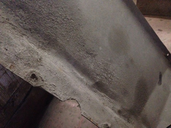

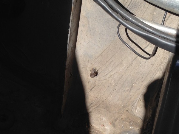

случайно было найдено ещё одно гениальное решение невъебенных мастеров с чугуевской - как поставить родные вольво брызговики с подкрылками? - въебать шурупом через крыло насквозь. 8-)

Ice_BEAR_Bo написав:случайно было найдено ещё одно гениальное решение невъебенных мастеров с чугуевской - как поставить родные вольво брызговики с подкрылками? - въебать шурупом через крыло насквозь. 8-)
Это еще легко отделался,я как-то пытался заправить полный бак бензина,хотя езжу на газу,бежит мальчик заправщик и кричит что у меня бак течет, отьехал от заправки и под машину,оказалось крепили задний правый брызговик и просверлили насквозь заливную горловину, пришлось менять полностью горловину.Специально промерил шуруп-6 см,хотя для крепления брызговика хватило-бы и 1.5 см,получилось закрутили шуруп и прямо в просверленное отверстие в горловину,думал шуруп такой длинный чтобы закрутить в дырку,ан-нет шурупы все такие длинные с обеих сторон,наверное ставили какие были в наличии, поменял на короткие.
vodila2009
Повідомлень: 297
Звідки: Донецк
Повідомлення Ice_BEAR_Bo » Пон травня 25, 2015 9:00 pm
не, ну может я конечно что-то путаю, но мне кажется, что штатные семёрочные брызговики и подкрылки должны становиться на семёрку БЕЗ сверления крыльев (без моего, кстати, ведома)! Итого - эйфория прошла, беру все свои слова по поводу ихнего невъебенного профессионализма и т.д. Делать что-то умеют - согласен, стоит ли это денег, которые они берут за работу - ... я скажу так, за те бабки, которые берут - всё должно быть как у кота яйца, а не дырявые крылья, потеющие редуктора, клинящие рейки (да, у них прежний хозяин рейку чинил) и так далее. И главное приезжаешь - ребята сразу включают тумблер "нихуя себе мастер" и хрен бы с ним, если бы так и делали, но...
