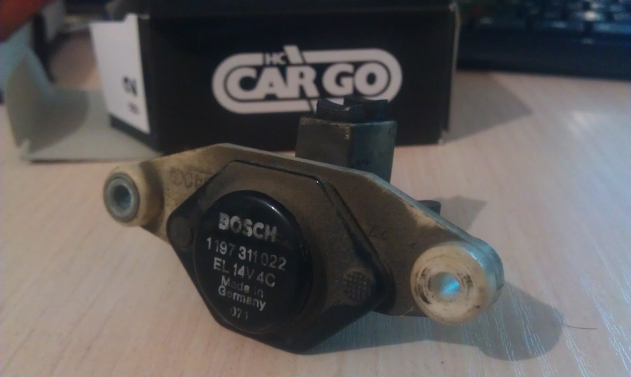

Сообщение Ice_BEAR_Bo » Вс сен 13, 2015 10:15 pm

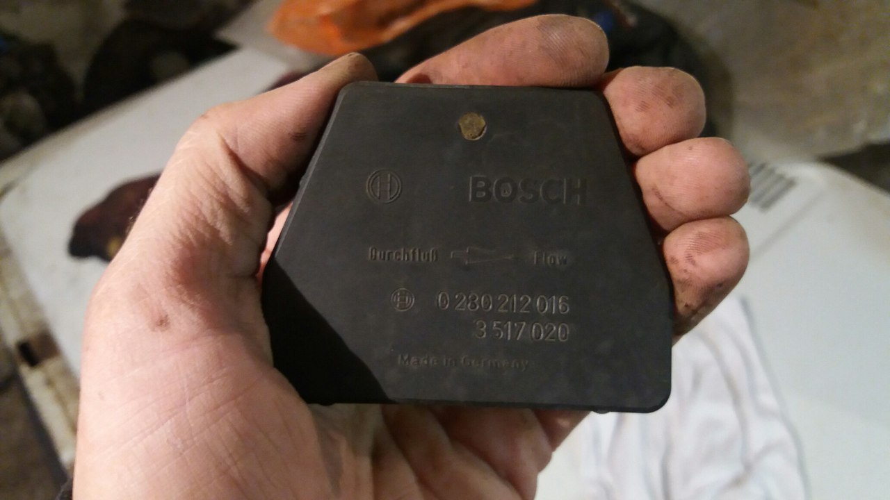

регулятор напряжения. плюс контакты гены посмотреть ;)
Re: Volvo 760 gle 2.3
Сообщение m.a.e.s.t.r.o » Вс сен 13, 2015 10:52 pm
Ice_BEAR_Bo писал(а):регулятор напряжения. плюс контакты гены посмотреть ;)
я вас не понимать( :sad:
только что смотрел, на гене есть контакт(клема)..я его двигаю,раз через раз пропадают лампі на приборке...а если вовсе снять клему( пропадает )глюк приборки пропадает ... WTF?
Пока ехал, фары потускнели как и свет в салоне..

Сообщение GERXTRM » Вс сен 13, 2015 11:01 pm
У тебя сдох реле регулятор напряжения. Если не понимаешь - гугли. Заряд не идёт, ща акум посадишь
Сообщение m.a.e.s.t.r.o » Пн сен 14, 2015 12:55 am
GERXTRM писал(а):У тебя сдох реле регулятор напряжения. Если не понимаешь - гугли. Заряд не идёт, ща акум посадишь
так это нужен новый гена или заменяемый элемент ?? чирт...нипанимаю я в этом( :sad:

Сообщение xoxlov » Пн сен 14, 2015 3:07 pm
да щетки стерлись на гене да и все.
Сообщение m.a.e.s.t.r.o » Пн сен 14, 2015 8:08 pm
xoxlov писал(а):да щетки стерлись на гене да и все.
мы уже заказали реле регулировки напряжения :o завтра приедет
или уже нужна гена? :o :o :o ААААААААА!!!!!Вы меня запутали !!

Сообщение xoxlov » Пн сен 14, 2015 8:19 pm
Да можно было реле не заказывать, а вытащить свое, и просто поменять щетки, заодно и подшипники проверить.

Сообщение m.a.e.s.t.r.o » Пн сен 14, 2015 8:48 pm
поздно,оно не дорогое. Завтра с утра заберу.

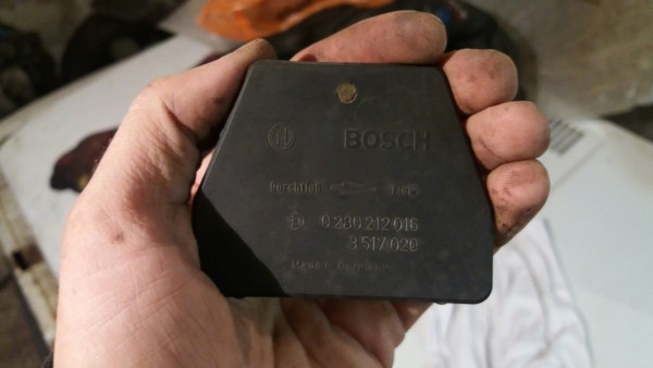

Сообщение m.a.e.s.t.r.o » Вт сен 15, 2015 8:39 pm
Спасибо за подсказку. Реле куплено и успешно установлено на машину.
Что со старым и так видно - щеток там уже нету.
Проблема исчерпана.
Сообщение xoxlov » Вт сен 15, 2015 8:52 pm
Купи щетки и поменяй на этом реле, всетаки это бошевское, оно надежное. Пусть лежит в запасе.
Сообщение m.a.e.s.t.r.o » Вт сен 15, 2015 8:53 pm
xoxlov писал(а):Купи щетки и поменяй на этом реле, всетаки это бошевское, оно надежное. Пусть лежит в запасе.
хорошо,а отец уже выбрасывать хотел ;)

Сообщение xoxlov » Вт сен 15, 2015 9:12 pm
Карго сгорит пять раз а бошевское будет ходить и ходить.

Сообщение m.a.e.s.t.r.o » Вт сен 15, 2015 9:29 pm
xoxlov писал(а):Карго сгорит пять раз а бошевское будет ходить и ходить.
проверим как раз.
только это же и щетки нужно найти бошовские же?

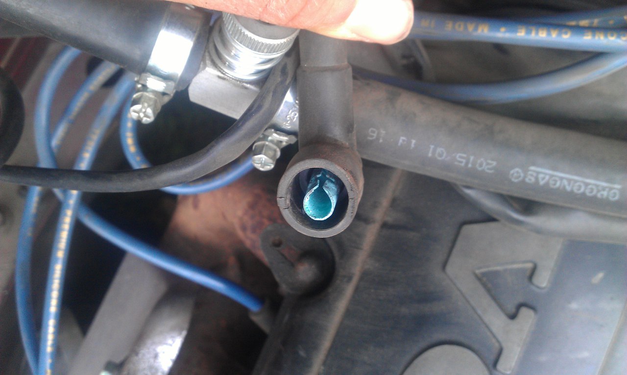

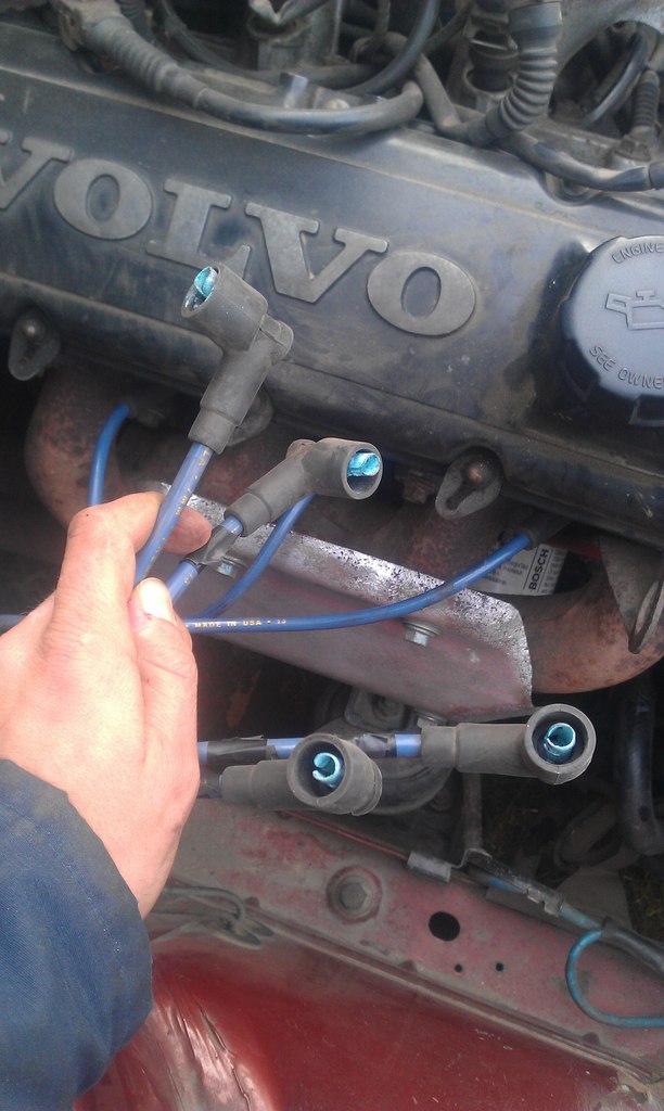

Привет Влага!!(это все влага или мож плохой контакт?)
Почистили контакты ,начала ровнее работать. А еще - почему может иногда поддергивать во время езды на газу (втором поколение) ?
Сообщение Ice_BEAR_Bo » Пн окт 12, 2015 12:51 am
поддёргивать может из-за свечей / проводов - пропуски зажигания / слабая искра. Это очень важно для второго, может жахнуть в глушак или в короб фильтра, следи за этими вещами ;)
Сообщение m.a.e.s.t.r.o » Пн окт 12, 2015 12:53 am
Ice_BEAR_Bo писал(а):поддёргивать может из-за свечей / проводов - пропуски зажигания / слабая искра. Это очень важно для второго, может жахнуть в глушак или в короб фильтра, следи за этими вещами ;)
Понял.
свечи на днях приедут новые,будем проверять.

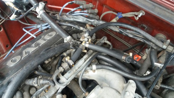

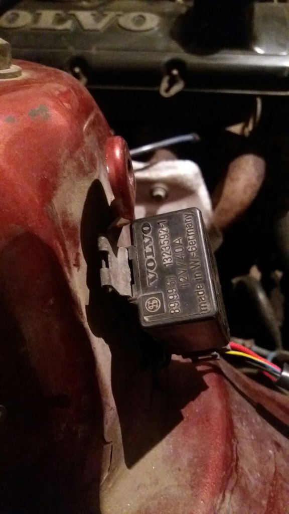

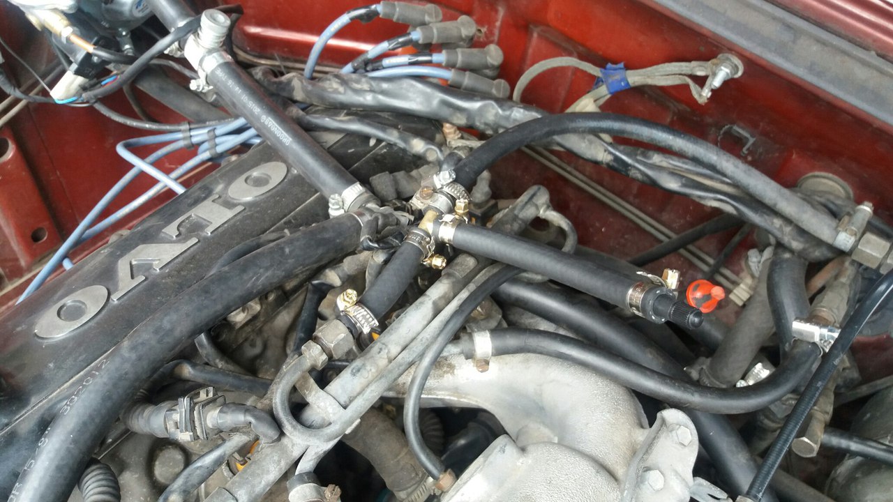

Сообщение m.a.e.s.t.r.o » Пт окт 23, 2015 12:20 am
-Заменили бензонасос на 850й
-заменили шланги
Машина в результате завелась на бензине,правда нужно разобраться с реле..Толи фишка коротит или сама клема(не понятно) .
Но холостый ход держит ровно(прогреваться зимой можно будет)
Проверили давление в системе до планки(3,5Атм) дает насос. Обратка идет, но только даешь газу,сразу глохнет. Если понемногу газовать , то можно и до 5т оборотов дойти и если сразу пустить то заглохнет.
Вот так работает
https://www.youtube.com/watch?v=9SXZ34oeh2I
Завтра еще попробую закрыть обратку и завести..посмотреть как себя будет вести машина
Может Кто что Посоветует еще???
Может еще быть такой вариант,что мозги не видят воздуха на бензе?
Хотя когда была заведенная , откл расходомер - она заглохла.

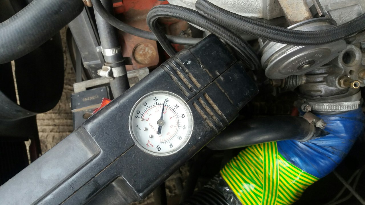

Сообщение m.a.e.s.t.r.o » Сб окт 24, 2015 12:16 pm
- Было доделано приспособление,для измерения давления в топливной система(работает отлично;) )
-Заменил шланг обратки, он просто ПОЛОМАЛСЯ в руках
На холосту давление в системе было 2,6-2,7.
Но все одно не заводилась.
Позже рядом стояла рабочая 940 , договорился с владельцем взять в оренду расходомер.
Последняя идея на вчерашний день.
Подключил его знач расходомер и АЛИЛУЯ!!!!! :buba: :drag: :drag: :idea: :idea: :idea: :idea:
Она работает,не троит, не давиться...!!!! :idea: Я Даже поездил на бензине, браво набирала обороты, до 4К и ни разу не подавалась.
Вообщем теперь в поисках расходомера :(

Сообщение GERXTRM » Сб окт 24, 2015 6:41 pm
А говорили же - ставь карбаш. Какой расходомер ищешь? Я так понял, у тебя ГБО-2 - из-за хлопков может и другой расходомер подохнуть
Сообщение m.a.e.s.t.r.o » Сб окт 24, 2015 11:51 pm
GERXTRM писал(а):А говорили же - ставь карбаш. Какой расходомер ищешь? Я так понял, у тебя ГБО-2 - из-за хлопков может и другой расходомер подохнуть
Нити в нем целые,видимо что то с платой . У меня такой стоит.
мы в тот день проверили 5ть расходомеров таких же - у всех нити целые,но машина не работала. Подошел только с одной .

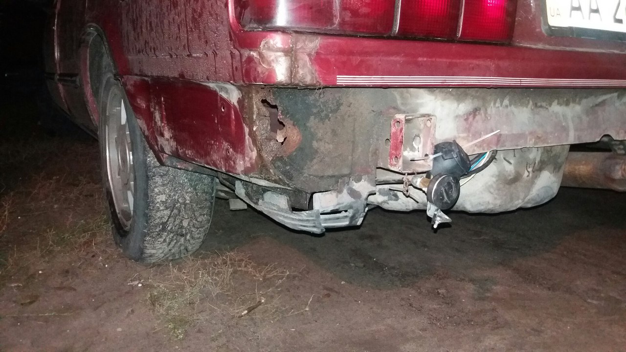

Сообщение m.a.e.s.t.r.o » Сб окт 24, 2015 11:53 pm
Сегодня я лишился фаркопа и бампера.
Готовим машину к поварке жопы.

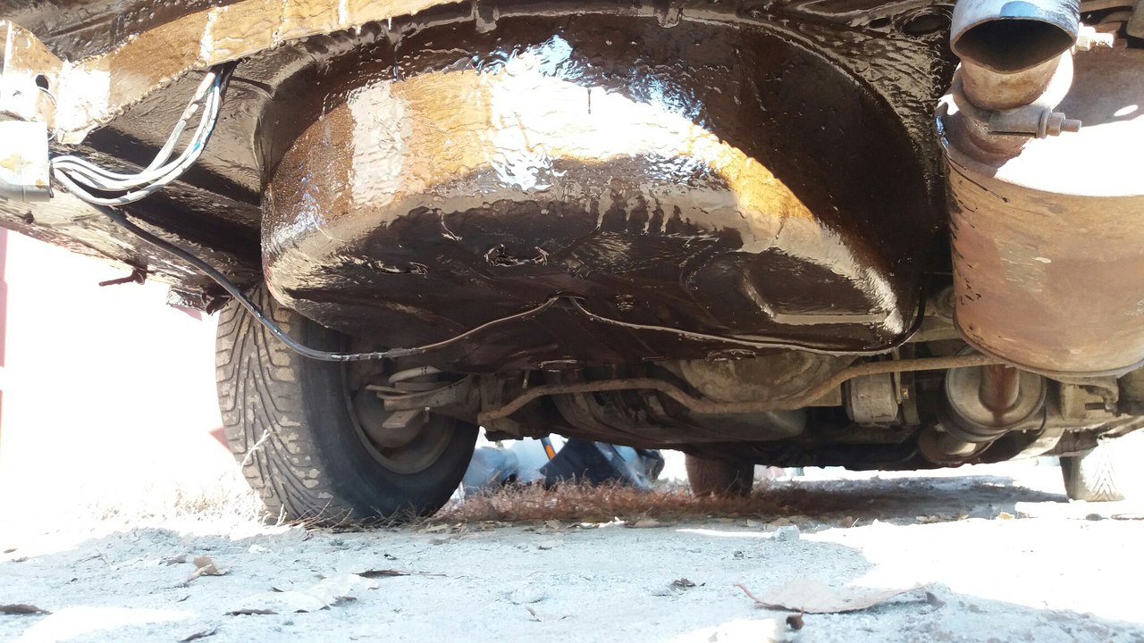

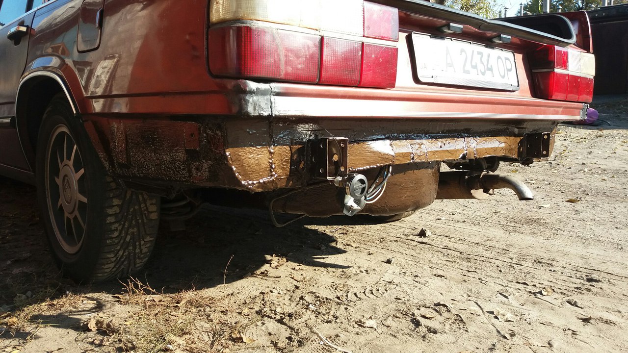

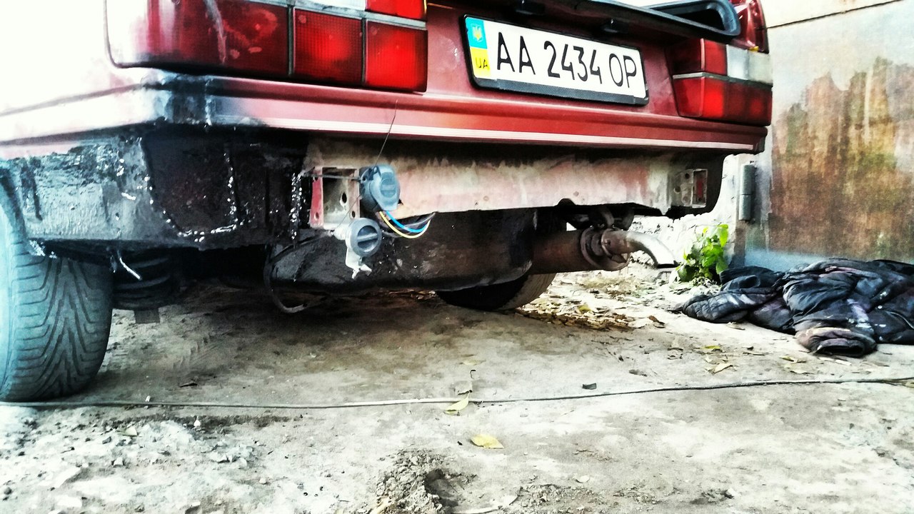

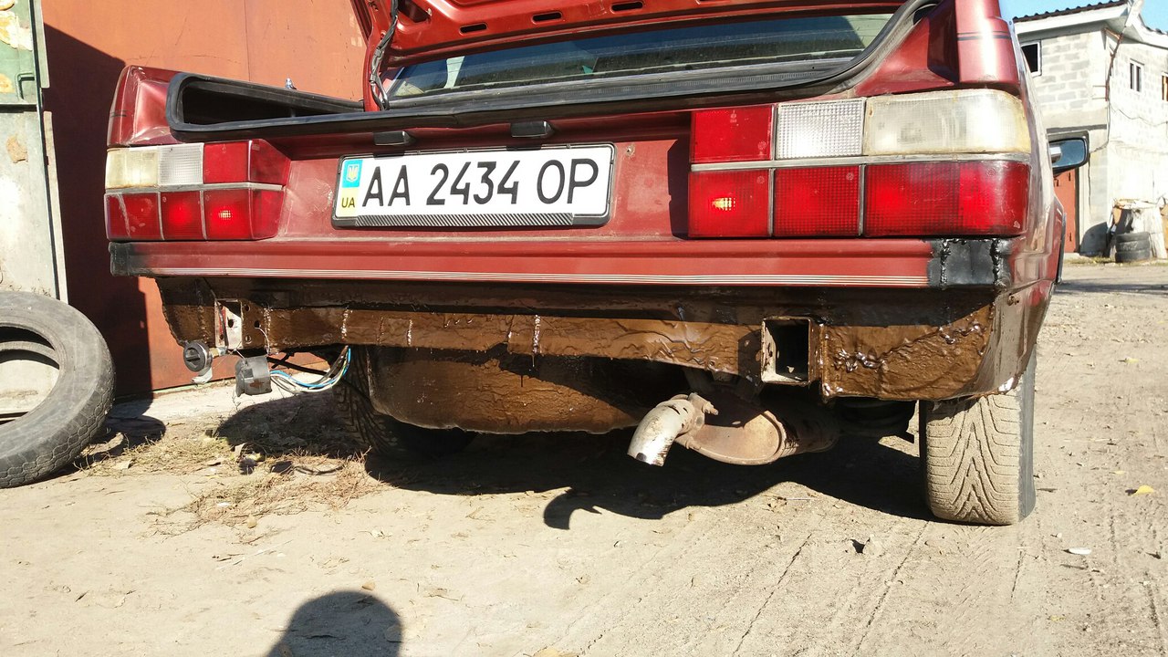

Сообщение m.a.e.s.t.r.o » Чт окт 29, 2015 12:04 am
Почти с жопой закончили, еще под правой фарой переварить и пару мест на задней ляде(зона под бампером) пару мест тоже есть.
Потом еще пару мест на пороге проявилось и шпаклюем и красим :buba:
Сообщение m.a.e.s.t.r.o » Вс ноя 01, 2015 7:47 pm
Процесс идет.
Осталось под фарами за шпаклевать и покрасить, а еще порог. Надеюсь на этой неделе будет все готово.
