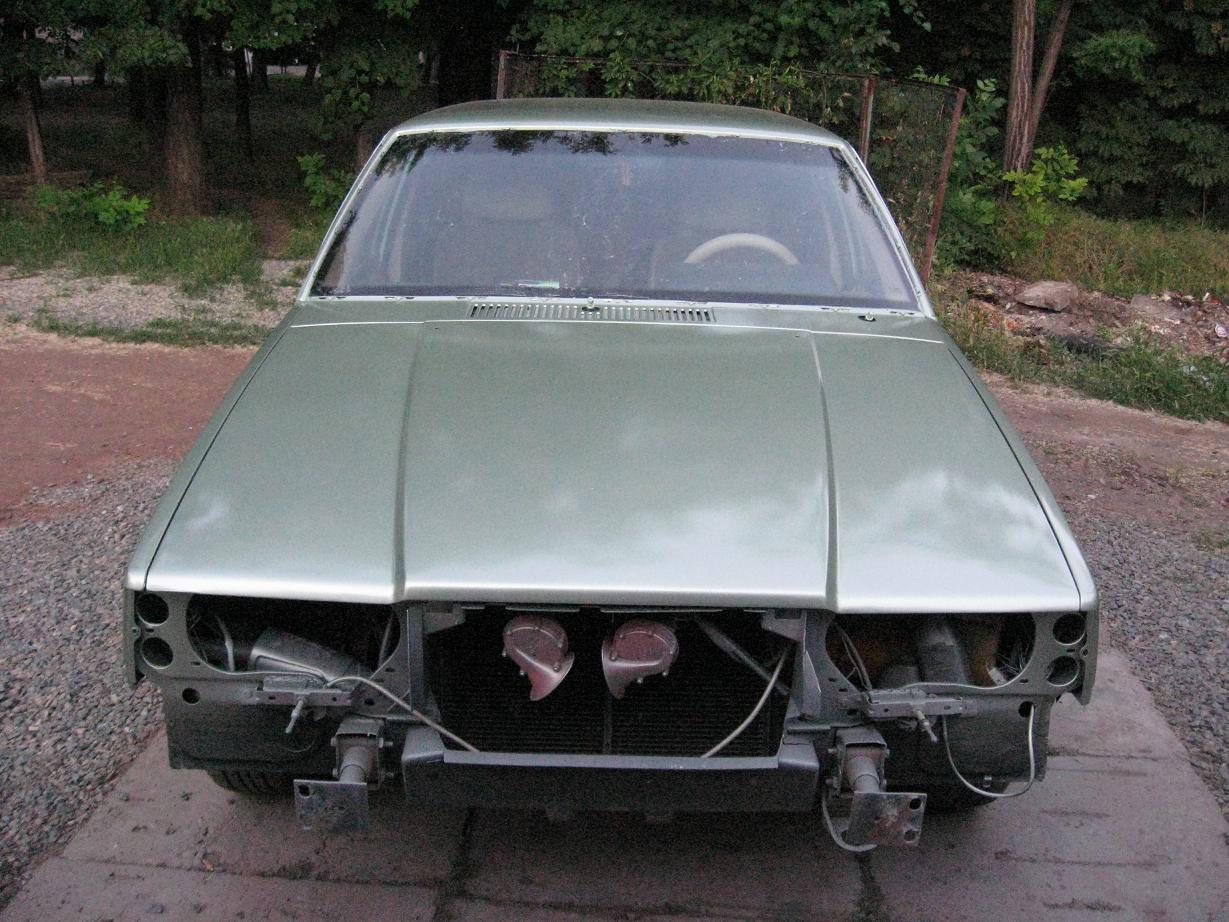

Повідомлення ARTYHA » Пон травня 30, 2011 8:02 am

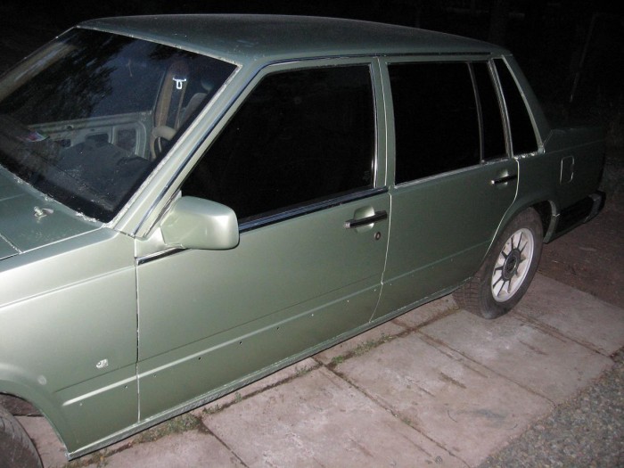

ветра не было, листьев тоже. на всей машине я нашел всего двух присохших мошек. результатом доволен но не на все 100, так как работа еще не закончена. вот когда ляжет лак и все это дело отполируется, вот тогда будем довольствоваться))
Повідомлень: 3560
Re: свершилось! 760GLE
Повідомлення ARTYHA » Вів травня 31, 2011 12:02 pm
поклеился немного. капот и багажник.
Повідомлень: 3560
Повідомлення ARTYHA » Суб червня 04, 2011 10:15 pm

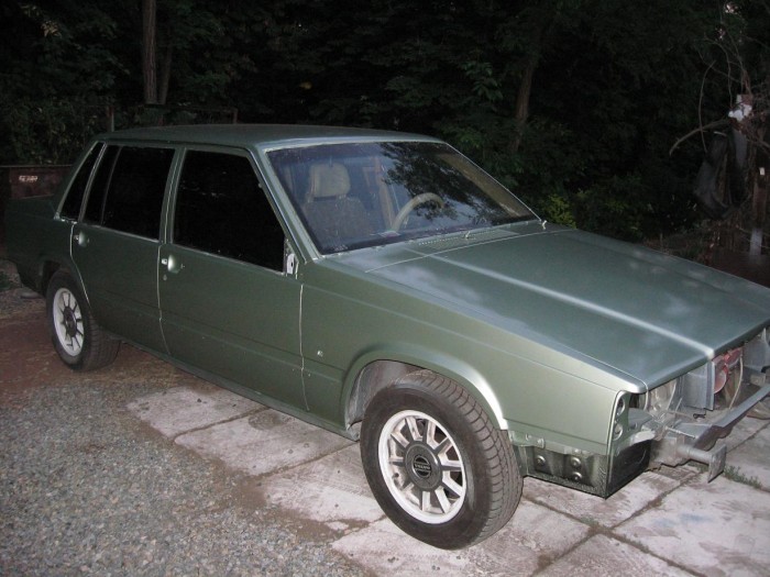

вот так вот.... освежил и выровнял слой базы и задул в 5 слоев лака! завтра буду полировать)))) так как ложить лак вразлив стремно - получилась шагренька, но это дело устранит полировальная машинка))))

Повідомлення vnukoff » Нед червня 05, 2011 12:17 am
Неплохо получилось :-P Машинка помолодела прямо... Еще бы днище обработать и хватит есчо на 10 лет.

Повідомлення Diringer » Нед червня 05, 2011 8:44 am
ARTYHA написав:...но это дело устранит полировальная машинка))))
Не очень знаком с теорией покраски, но слышал, что если делать для себя, то полировать лак нужно недели через 2 после покраски. А лучше через месяц. Если отполировать сразу, то шагрень со временем снова образуется из-за полимеризации лака. Особенно если толстый слой.
З.Ы. У меня после подкраски так и произошло: зеркальная, по началу, поверхность, стала со временем слегка шершавой...

Повідомлення ARTYHA » Нед червня 05, 2011 2:14 pm
пальцем Слав! палец засовываешь в отверстие от замка и открываешь)) у меня довольно длинные пальцы))))

Повідомлення ARTYHA » Пон червня 06, 2011 9:57 am
хехеххе! да Олеж, только вот ну такое дело.. с медведем в детстве поссорился, вот он и отдавил мне ушко одно))))
а что днище??? с днищем у мя всё зашибись! арки задуты осенью были.
пасиб за коменты!))

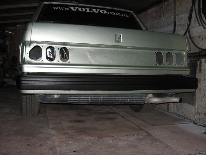

сьогодні закінчив задній бампер, на більше сил не вистачило.

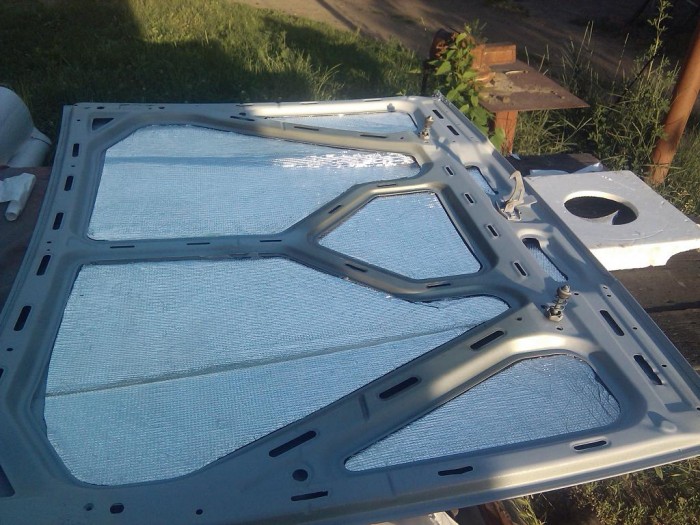

итак! сегодня поставил карты дверей, динамики, кожушок на капот и задул пороги гравитексом, как и было раньше. после поклейки сплена на двери и крышки багажника и капота в машине стало реально тише, меньше стало слышно двигатель, двери и багажник стали закрываться глухо без всякого лязганья и дребезжания! мегадоволен!

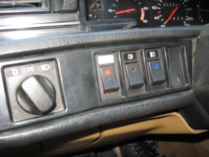

вчера установил кнопочку для принудительного включения вентилятора охлаждения, на всяк случай, а то близятся жаркие времена))))
кнопочка когда-то была с подогрева сидений и на ней имеется индикация включения, что вообще прелестно! естественно при включении карлсона от термоконтакта, на кнопочку тоже приходит масса и лампочка на ней загорается даже в выключеном положении, то есть получили и индикатор и принудительный включатель!))) еще есть в мыслях сделать страховочную, дублирующую схему через датчик температуры, так как датчик стоит возле шестого цилиндра, а термоконтакт возле первого и когда стрелка мне показывает уже, что я в режиме "тапка" потихоньку набираю температуру, то термоконтакт еще не включается, а уже в общем-то не мешало бы. перегрева нет, но всё же лето жаркое впереди!
на фотке видно в каком положении стрелки у меня включается карлсон.

Повідомлення nocomments » Чет червня 16, 2011 9:23 pm
Это какая кнопка?та что слева с оранжевой лампочкой?так она не отличается от штатных переключения света,просто не понял что именно добавлено.

Повідомлення ARTYHA » Чет червня 16, 2011 10:15 pm
ну вот она и добавлена, только она включает вентилятор охлаждения принудительно! естественно она не отличается, так как она взята с подогрева сидений( была у меня пара кнопок в запасе) логотипчик вентилятора я как-то не нарисовал еще на ней))))

Повідомлення nocomments » П'ят червня 17, 2011 9:33 am
А логотипчик не помешал бы))).Кста там справа еще место есть под кнопку
