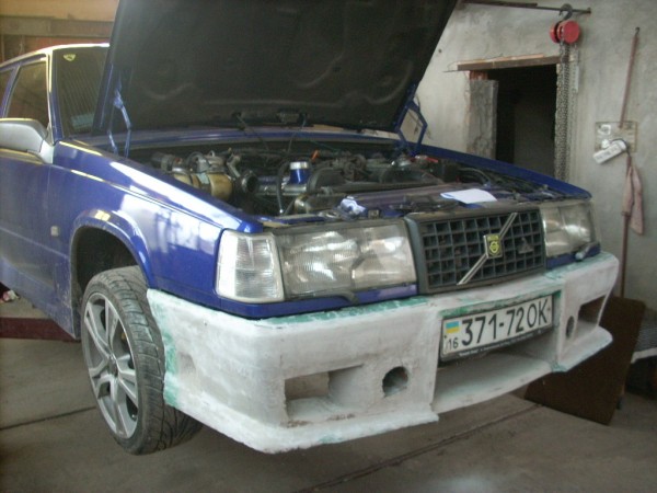

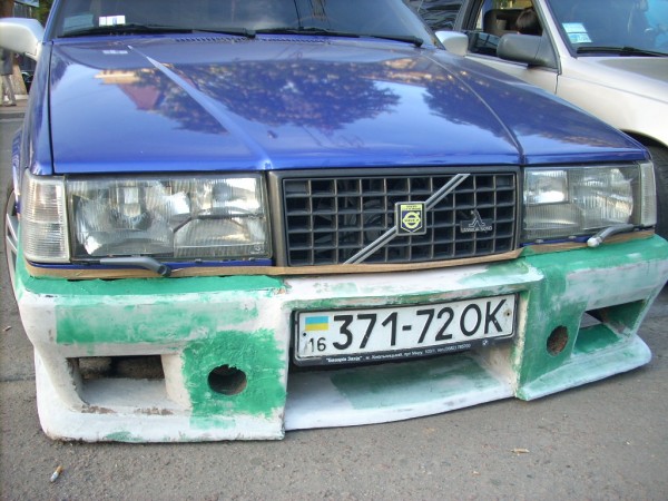

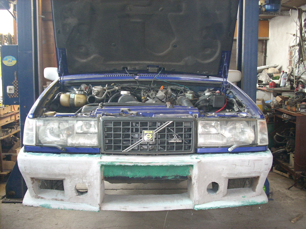

Повідомлення slava_n » Пон квітня 23, 2012 1:58 pm

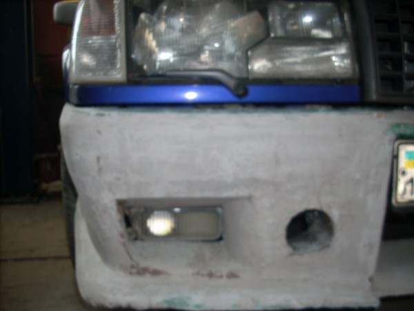

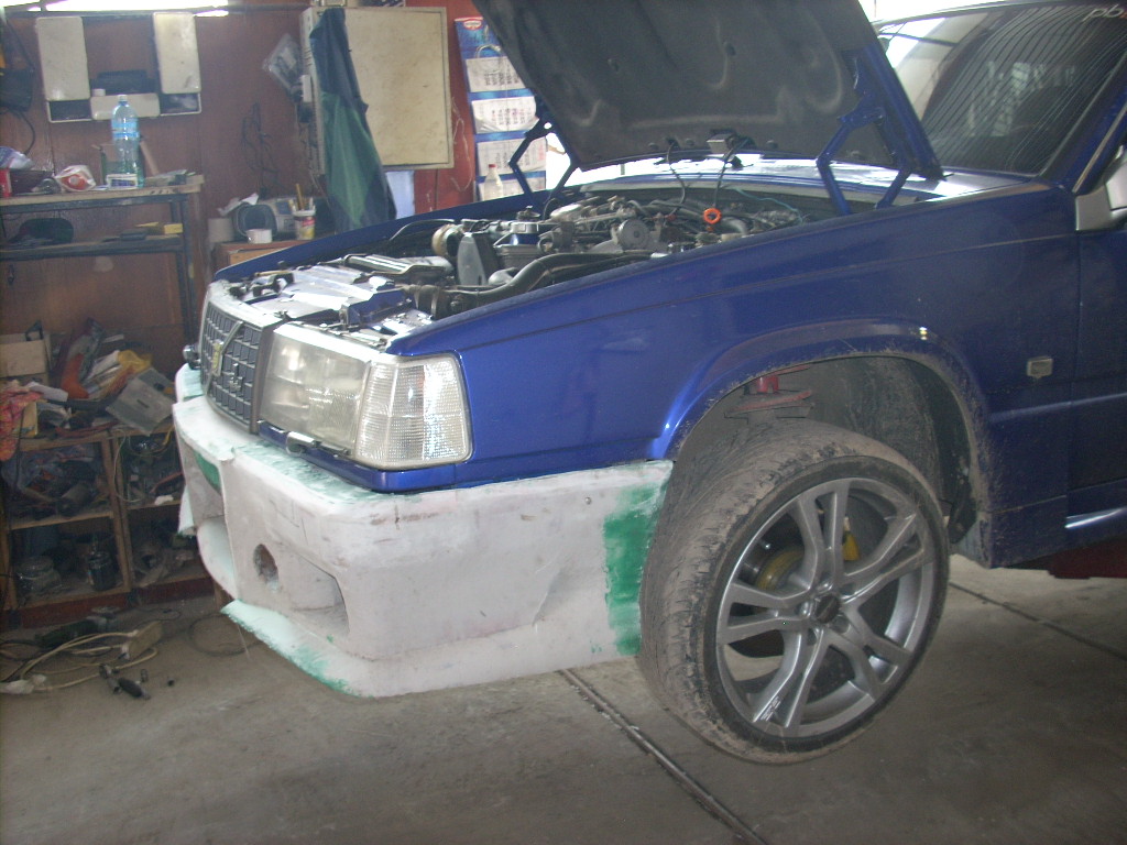

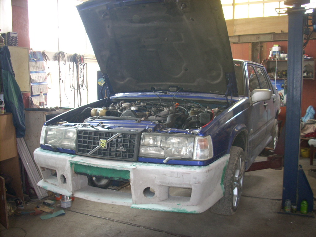

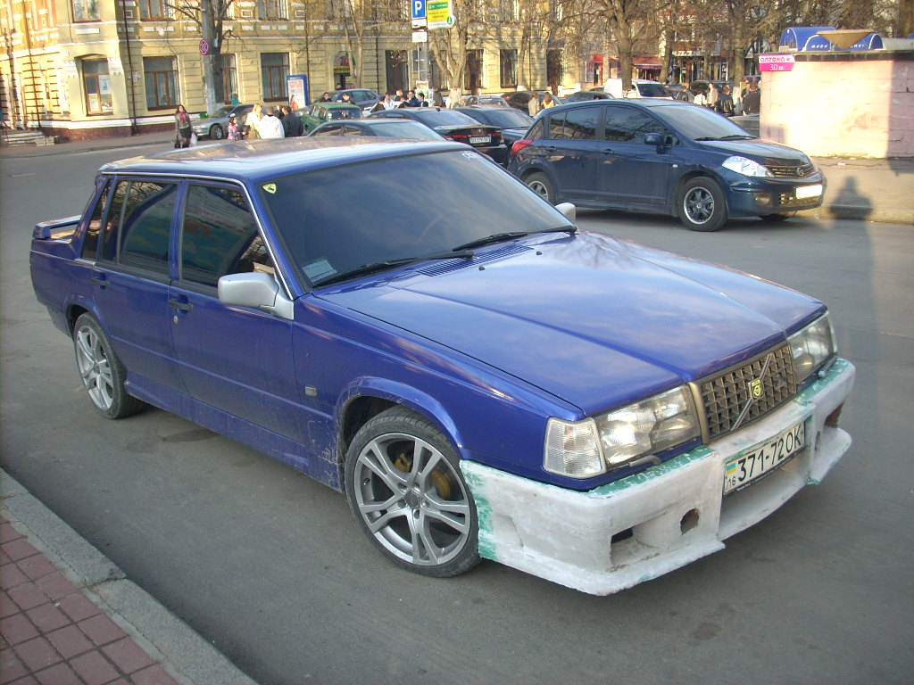

вчера наконец то уже повешал передний бампер, как и костюмчик--будем подгонять уже на самой тачке!
вроди так ниче, переживал, что низковато будет, но покатался, вроди нигде не достаю(к бордюрам уже не паркуюсь ;-) )!
катанул вчера по городу 140км/ч по проспекту, вроди не свистит(с аеродинамикой походу угадал) ну все--погнали работать…

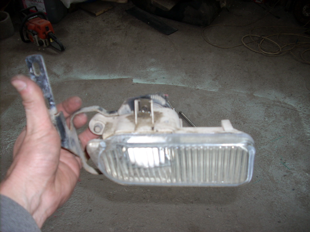

с самого начала ниши в бампере подгонялись под вот ети туманки--орегиналы с 850(с линзой), стают в притирочку! )

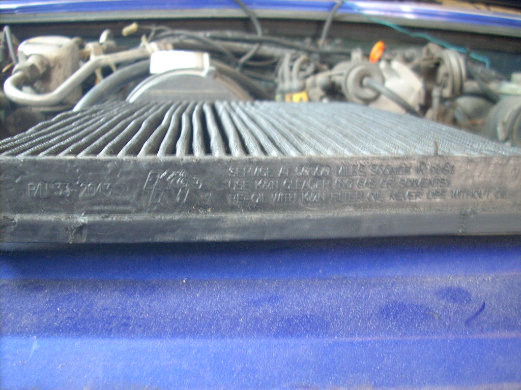

Повідомлення slava_n » Пон квітня 23, 2012 2:01 pm
еще одна обновочка :idea: :idea: :idea:

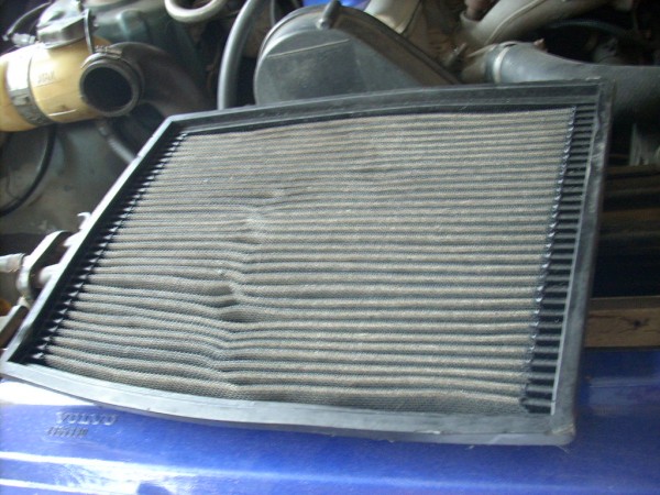

долго я его ждал, и он приехал--орегинальный K&N, но правда слегка б/у, почистил, промыл----стал как родной!
по динамике, пока ниче сказать не могу, но вроди дишать стало ей легче! )

Повідомлення ARTYHA » Пон квітня 23, 2012 2:40 pm
нулевик? а что иначе никак? нет в продаже?
Повідомлень: 3560
Re: МОЯ НОВАЯ 760 TURBO
Повідомлення slava_n » Пон квітня 23, 2012 3:17 pm
ARTYHA написав:нулевик? а что иначе никак? нет в продаже?
всмысле :o
простой не хочу,уже почуствовал разницу! ;) етот не меняеться,а только промываеться спец. жидкостями!
Повідомлень: 2410
Звідки: хмельницкий
Повідомлення slava_n » Пон квітня 23, 2012 3:18 pm
в продаже есть новые(правда тяжело найти) и стоит он как пол машины! :buba: :D
Повідомлень: 2410
Звідки: хмельницкий
Повідомлення ARTYHA » Пон квітня 23, 2012 5:50 pm
уго!) а я то думал, с каких побуждений ты купил б/у.
Повідомлень: 3560
Повідомлення FanVolvo » Пон квітня 23, 2012 6:53 pm
Я себе поставил нулевик, масло с него попало на расходомер, пришлось покупать новый так-как после мойки он перестал работать. :roulette:

у меня не такой разходомер,как на всех---нитьевый,а лопатчатый! 8-)

Вот у меня как-раз тоже такой :bye:

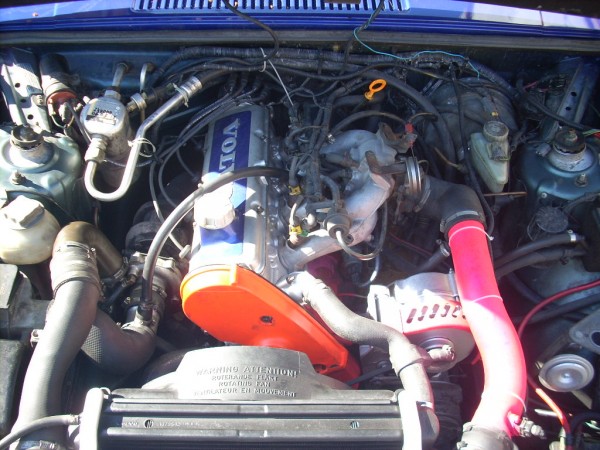

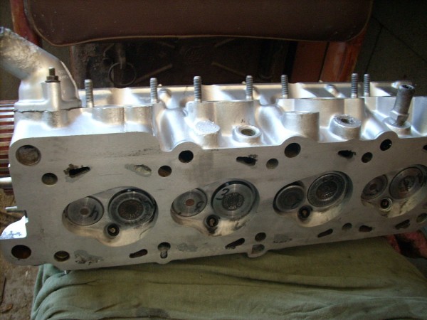

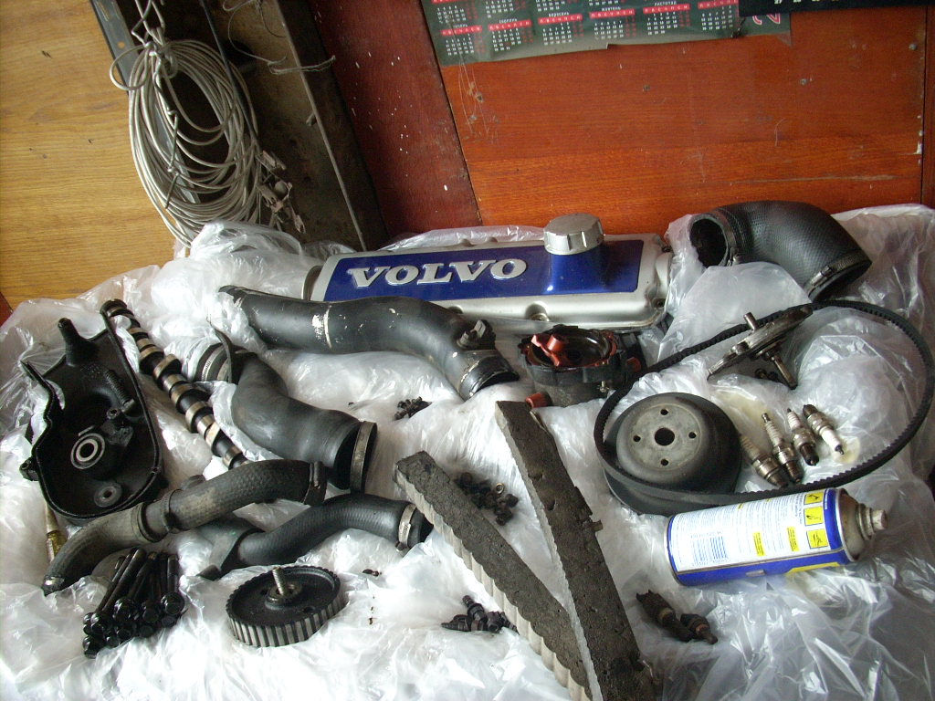

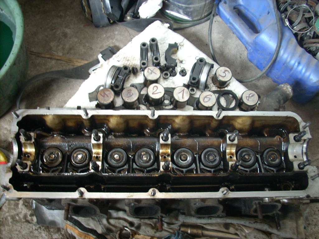

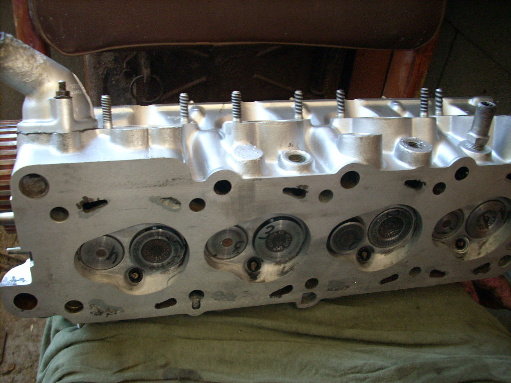

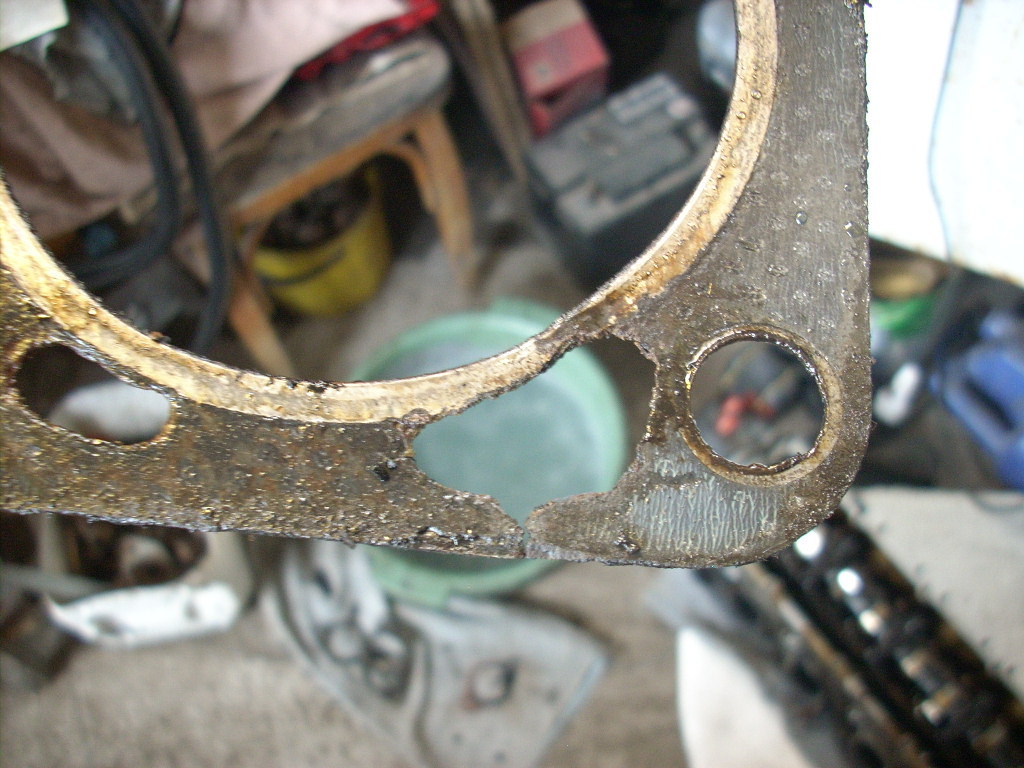

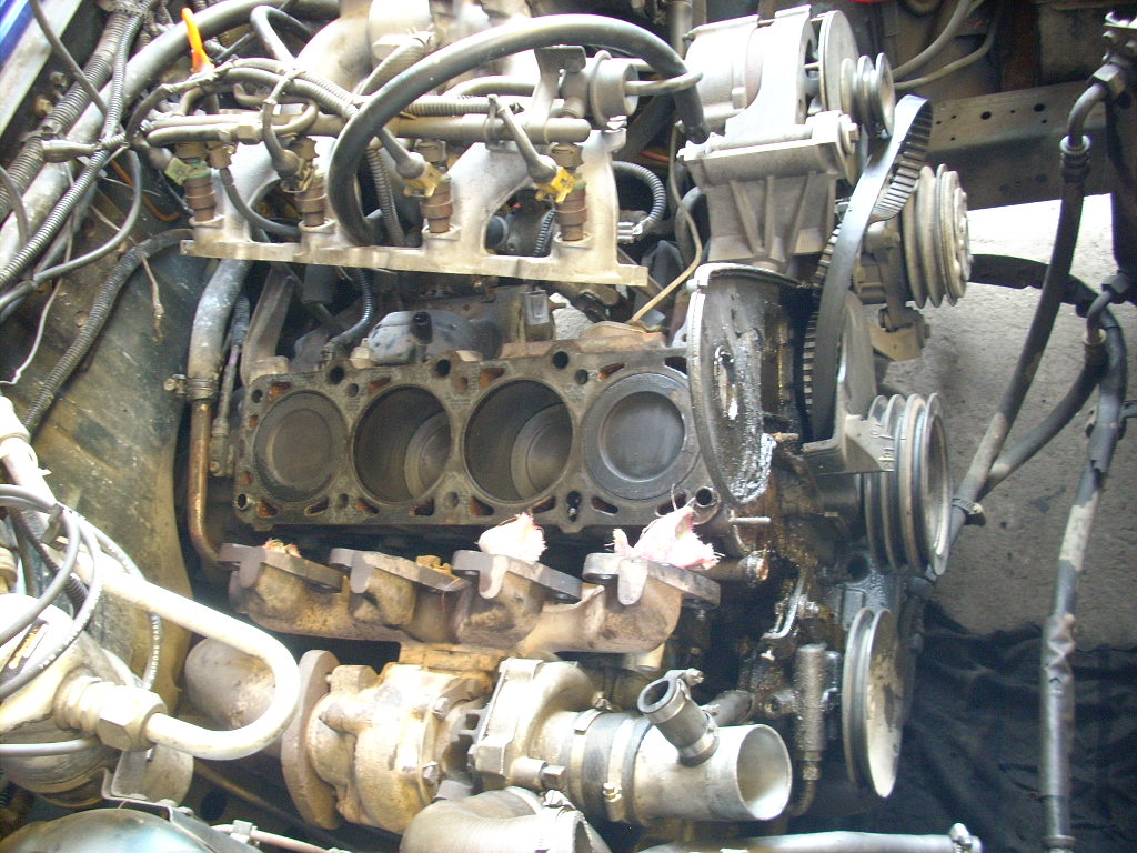

выехал вечерком на тренировочку позаниматься, проехал 2 км., думаю дай стану водички куплю, купил, иду назад и вижу реально большую калюжу тосола под ней!
открываю капот, все мокрое--выгнало через бачек слегка и блок под выпускным колектором весь мокрый! (((
залил воды, завел--вроди все норма!

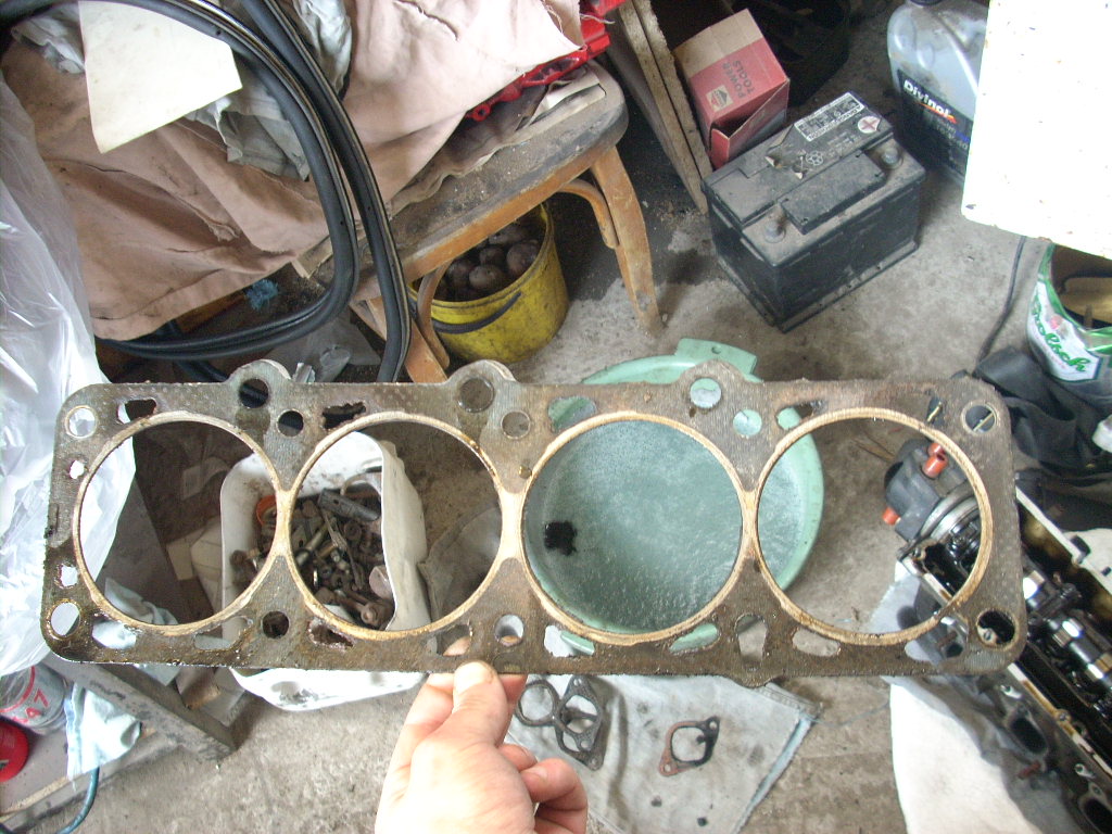

закрываю разширительный бачек рукой и газую---и тут вижу реальная струя воды из под головки на колектор цюрит---все понятно!
потихоньку доехал домой и начал разбирать…
по внешнему виду не похоже, что кто то лез к мотору раньше, да и спидометр не считал километраж---хто его знает, сколько мотор прошол! но работал он абсолютно на 5+!
снял я голову(ели болты сорвал) и увидел прокладку--походу еще родная--аж врослась в блок! )
выработка в цилиндрах минимальная, как на свой возраст, кольца менять не буду--масла не брала(срал немножко сальник разпредвала), а так мотор шептал!
уже отдал на проверку голову---просветят ее, шлифанут, поменяют сальники клапанов.
разпредвал хороший. :moil:
что меняю--все прокладки, сальники и так---поотмываю, повыкрашиваю---наведу красоту! ) ;)

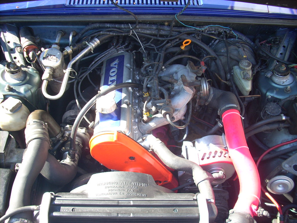

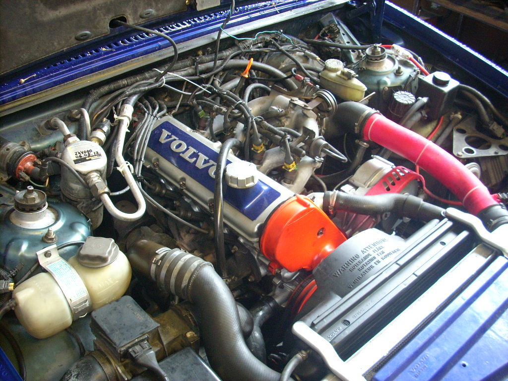

Повідомлення slava_n » Чет травня 17, 2012 10:42 am

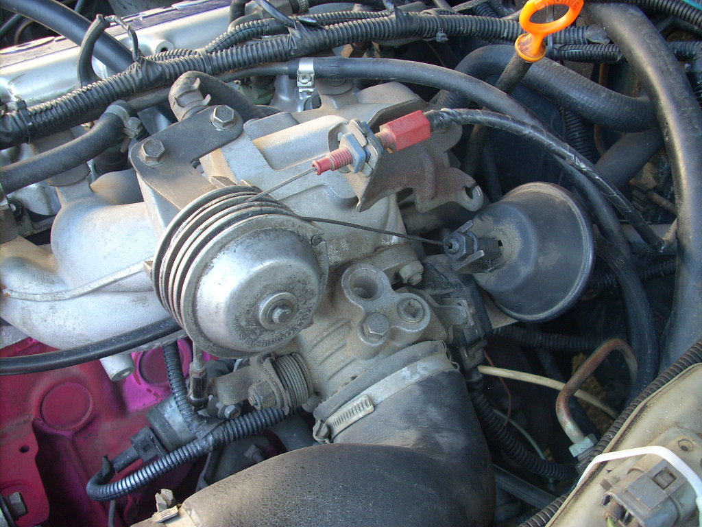

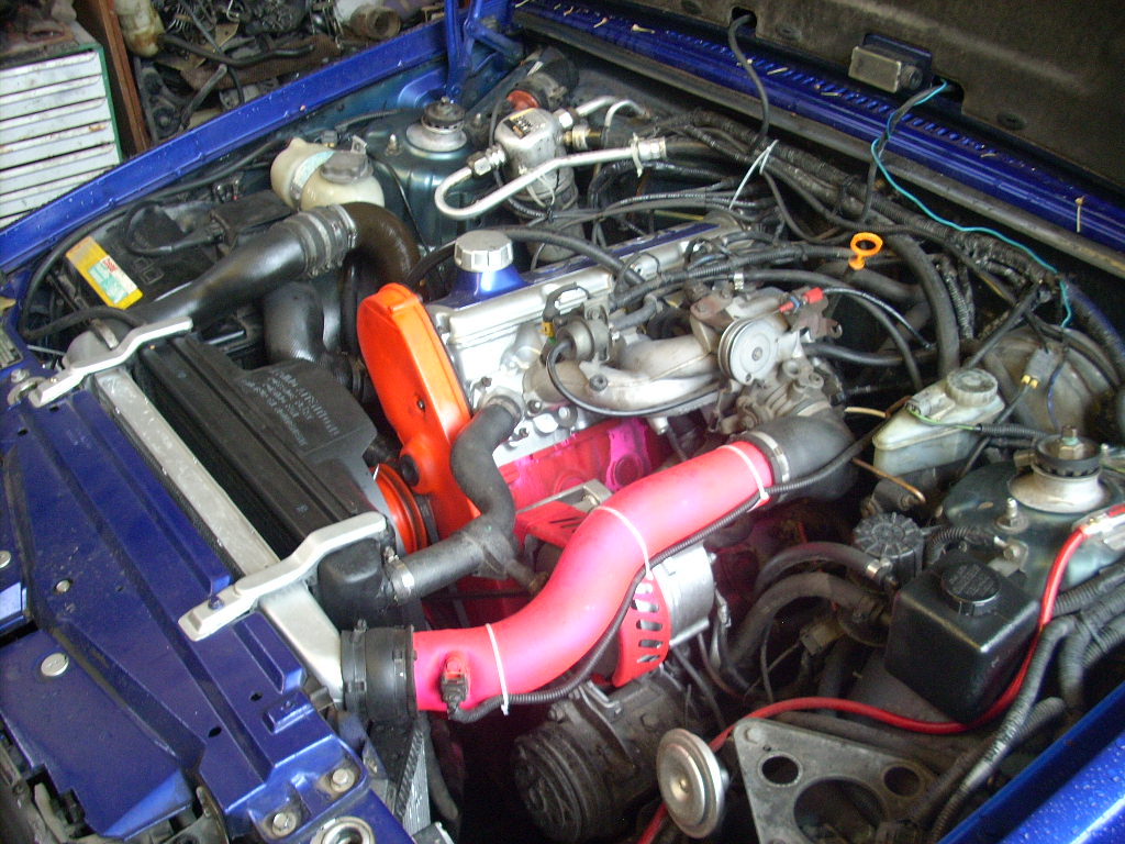

много всякого произошло за последнее время!

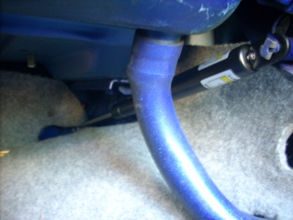

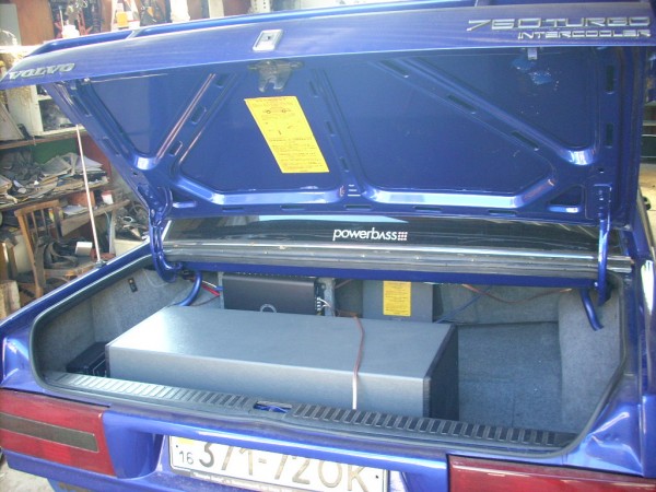

1--сделал головку (все сальники,прокладки и расходные материалы поставил ОРЕГИНАЛ VOLVO)и навел порядок под капотом.
2--подкрутит турбину,теперь она разкручиваеться с 1500об. и валит так,что ноги дрожат(на трасе при 170км.ч если даешь газ в пол,начинает стремительно валить дальше,стрелка турбы ложеться полностью)! :idea:
2--поставил усиленые аморты багажника.
полет нормальный..... :cars:
вот так мы удачно припарковались(когда увидел--одно место аж сжалось :oops: )

Повідомлення Oleг » Чет травня 17, 2012 5:41 pm
блін Славік, Дімка точно казав що в тебе треба забрати ті балончики кольорові :P
а взагілі то малаток, тільки шось незовсім я зрозумів про тубрінку, накрутив намастив і пре ітд, шо крутив?? :D Давай калісь!
Oleг
Повідомлень: 389
Звідки: Львів
Автомобиль: бегемот
Повідомлення slava_n » Чет травня 17, 2012 10:03 pm
на турбіні е клапан збросу тиску,я його підкрутив(саму тяжку,монтіровочкую натягував на перепускну заслонку--яка зтравлюе лишній тиск турби--таким чином підняв надув)! різниця реально дуже суттєва--мотор набагато легше розкручуеться,тихіше почав робити при розгоні,але треба всеж таки заміряти манометром тиск! :buba:
піднявся трохан розхід палява :-D --може просто на радостях більше тепер давлю тапка! :oops:

Славик,подкапотное напоминает конфетную фабрику.Чистенько,свежо,вкусненько.Молодец!

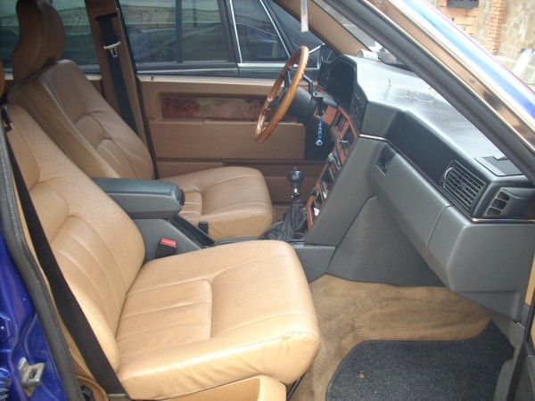

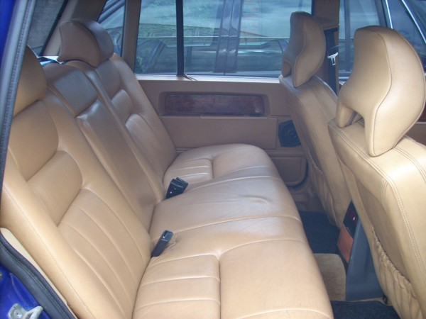

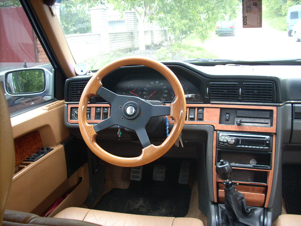

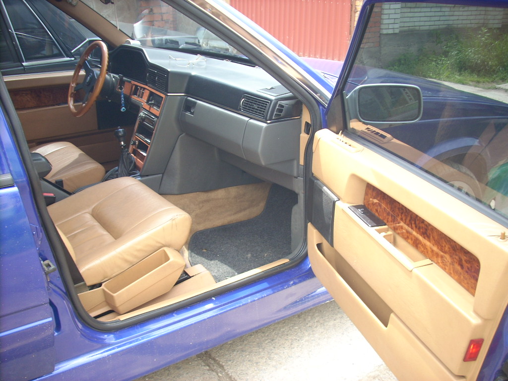

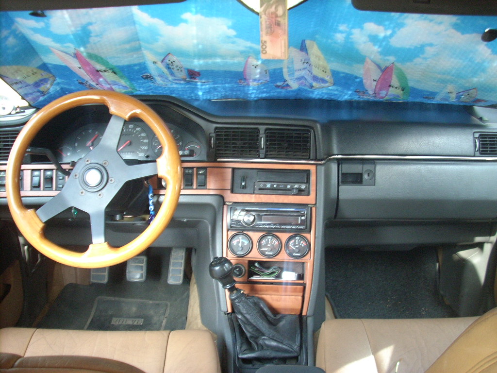

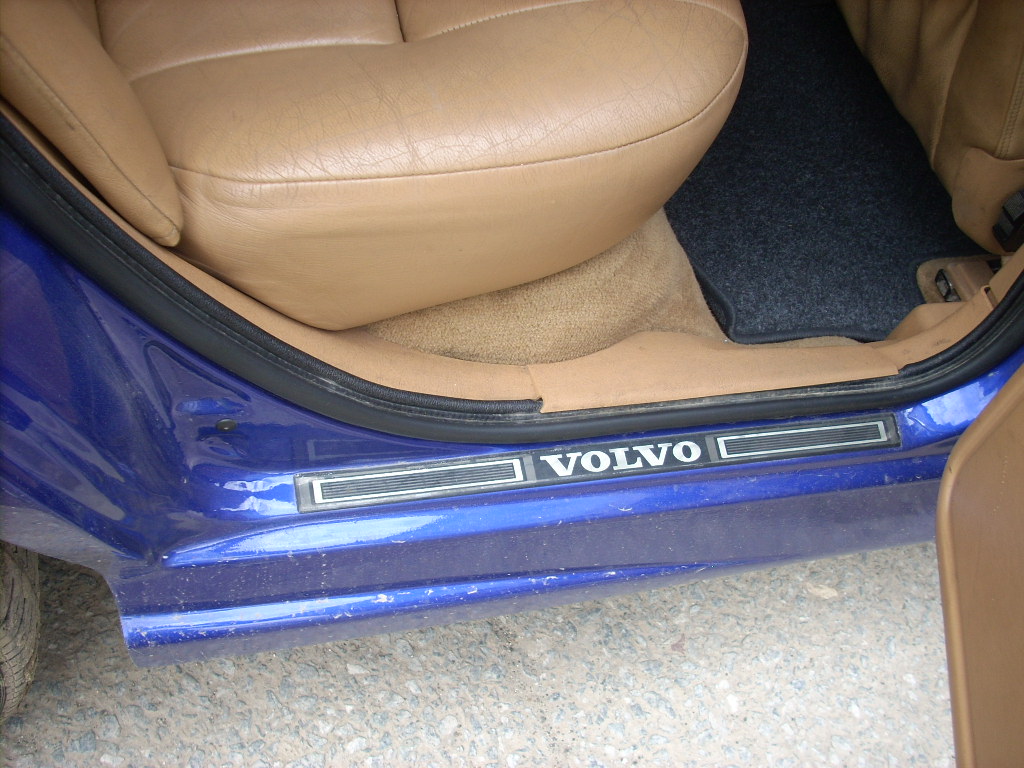

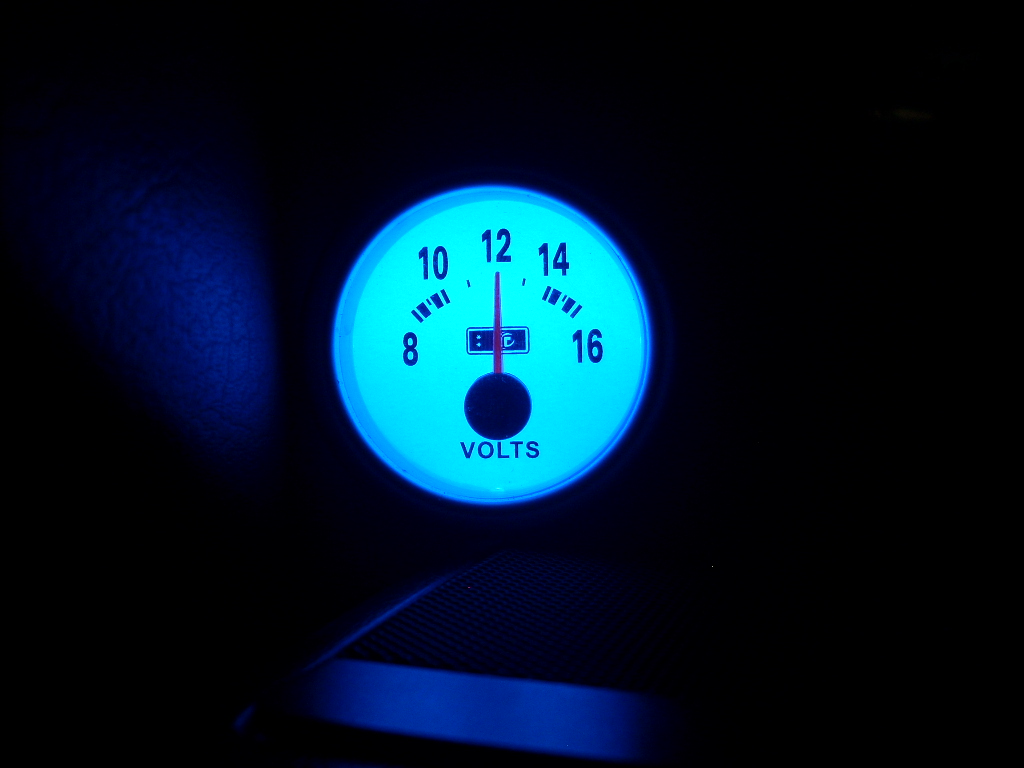

на днях почистил салон и сделал уборку+ кинус коврики орегинал-тряпочные и приклеил уже на зад. пороги накладки с 940 "97 года! ;)

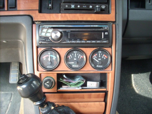

очень хотел уже давно поставить доп.приборы! первый уже есть,еще хочу на турбину и Т. тосола и давление масла! и ето все в будущем в сделаную консоль на стойку! :buba: :cars:

Повідомлення Aleksander » Вів червня 05, 2012 2:36 pm
Хорошо смотрится!!!!Кожа добротно выглядит!!! ;)
Повідомлень: 4240
Повідомлення troll999 » Вів червня 05, 2012 4:17 pm
Уютный салончик.
troll999
Повідомлень: 879
Автомобиль: Volvo 244D24TIC
Повідомлення Oleг » Вів червня 05, 2012 4:21 pm
Славік, а яскравість підсвітки регулюється штатно, чи вольтметр сам по собі? Здається вночі буде трохи різати око при дальніх поїздках. Ну а салончик таки не кислий) ще б панель в колір?
Повідомлення Victor99 » Вів червня 05, 2012 4:28 pm
Когда-то въехал в такой бампер- у потерпевшего, из-за того что бампер был жесткий, ушел капот, крыло, стойку повело- так что будь поосторожнее

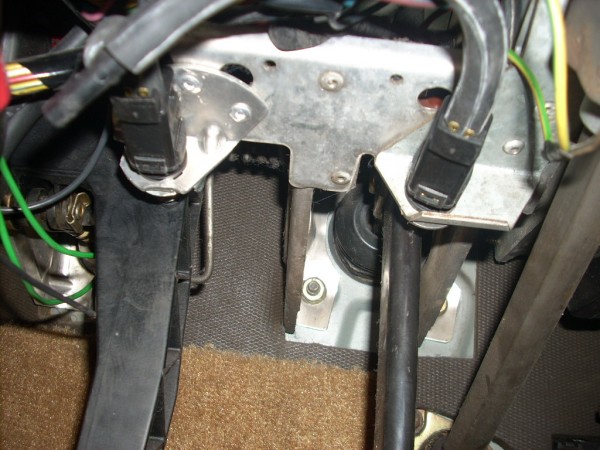

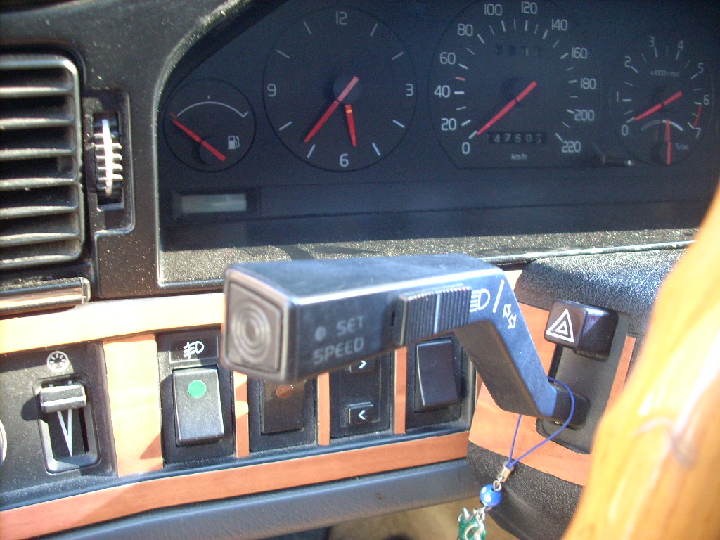

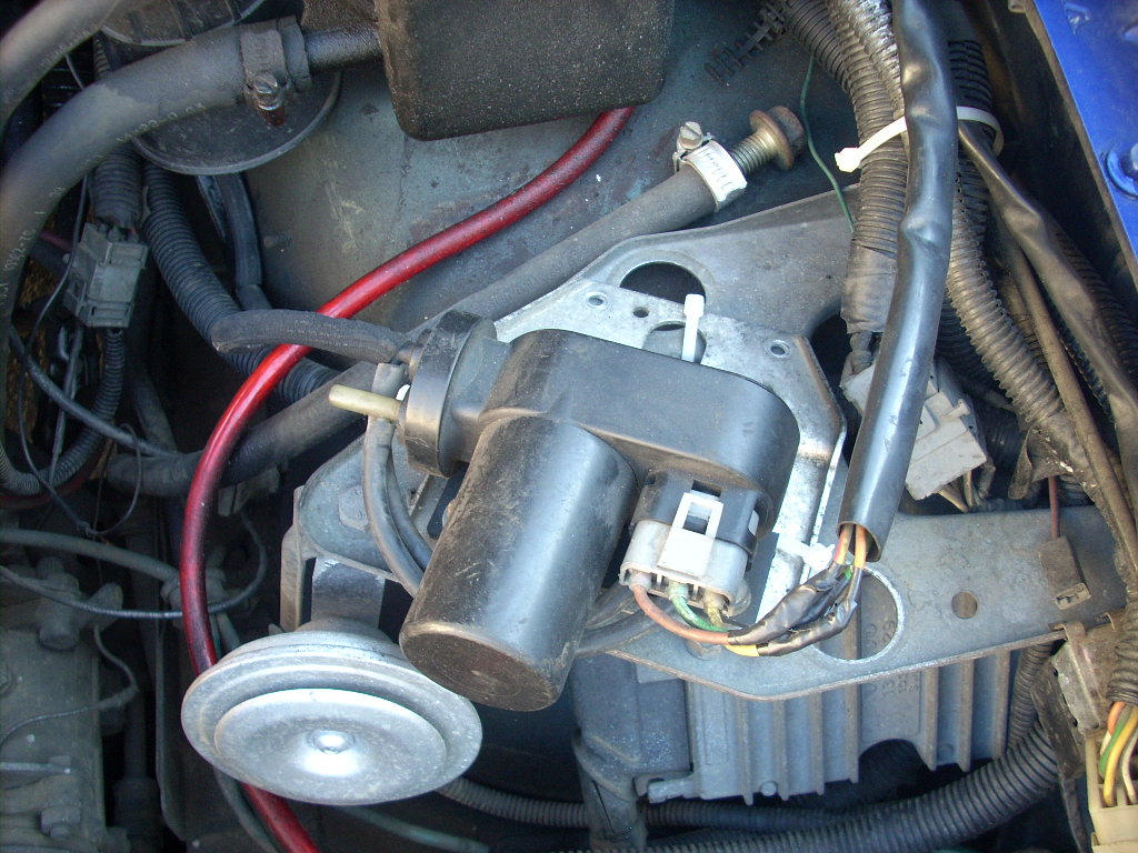

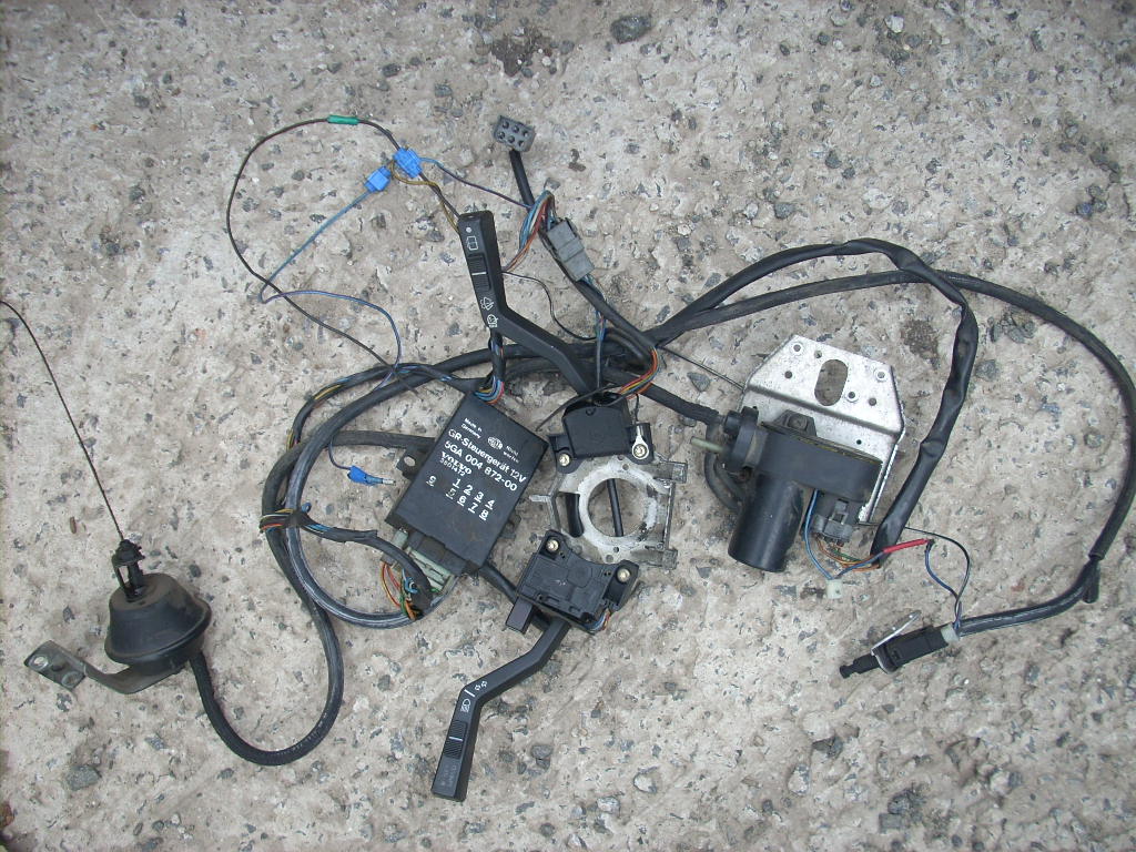

Повідомлення slava_n » П'ят червня 15, 2012 10:39 am

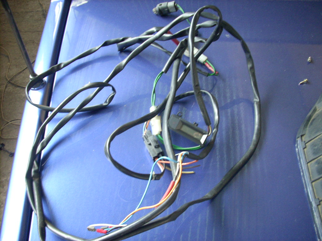

ось воно---що так довго чекав і шукав!
приїхав комплект круїза :idea: :idea: :idea:
вже руки чухаються його поставити,спадівають запрацюе! :moil: :cars:
Повідомлення Oleг » П'ят червня 15, 2012 5:42 pm
прикольна штука для дальніх поїздок по рівній дорозі, на горбах і поворотах вона себе не виправдовує, бо буде такий розхід що ого... тай не дуже розумію як вона з механікою буде працювати 8-)
наприклад ти поставив 80 їдеш на 5 передачі, і тут затяжна гора де для того щоб тримати 80 треба включити 4, як воно працюватиме, розумію що можливо тяги твого пихла і вистачить щоб витягнути але всетаки?

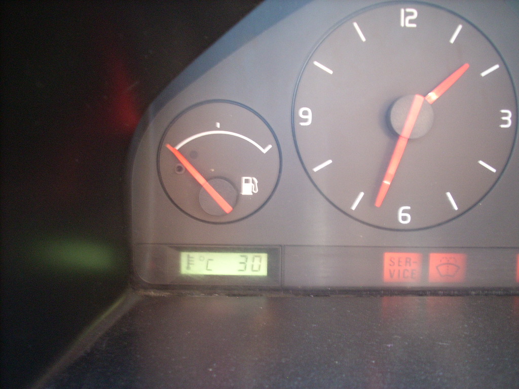

Повідомлення slava_n » П'ят липня 13, 2012 11:06 am
Давно нічого не писав,але ночами робив! :moil:
що зроблено за останній час....

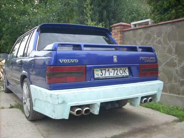

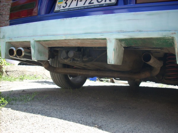

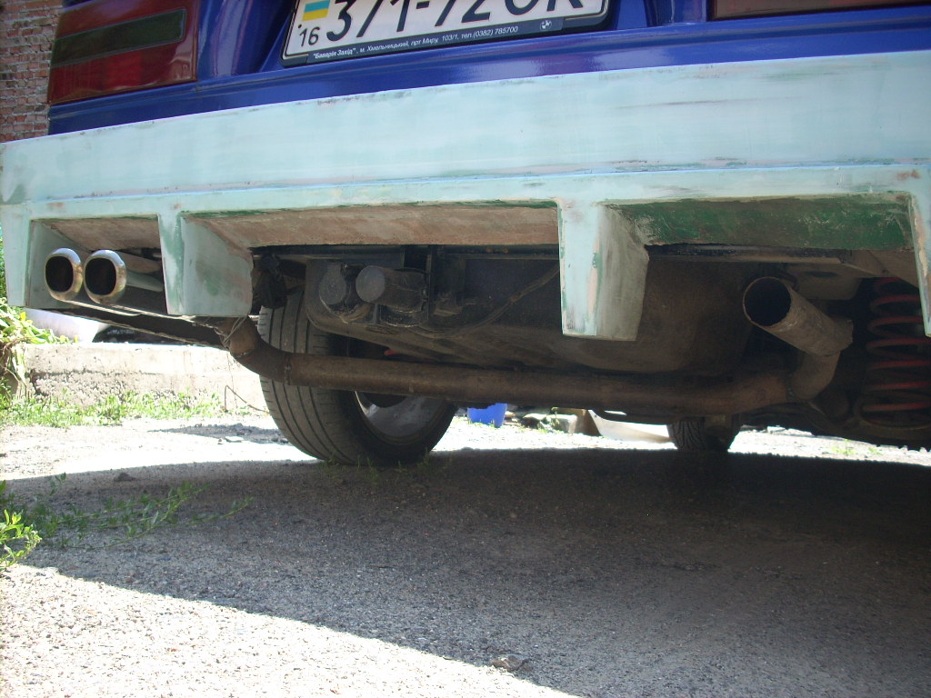

1) добив до кінця вихлопну систему з 60мм. рідної труби,який зараз звук приемний :idea:

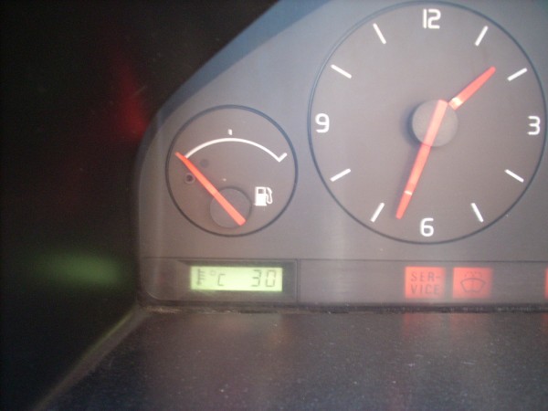

2) поставив орегінальні GT OPEL прибори----провірені часом ;)
3) градусник в щиток приборів! :oops:
Повідомлень: 2410

Слав, з двома вихлопами задній бампер почав виглядати більш завершено! Молодець ;) , але дротики підв'язки труби глушака заміни :oops: Ну ти сам вкурсі.

Повідомлення slava_n » Пон липня 30, 2012 11:22 am
очень меня мучала мысль о том, что круиз лежит---а не стоит на машинке! нашел время начал изучать схемы подключения! :buba:
впринцыпе все что касаеться механики--поставить(прикрутить) не проблема! а вот подключить електрику--вот ето веселуха! :roulette:
но на 3-й день у меня получилось-----ура товарищи, ура! :idea: :idea:
радости полные ____ :oops: , конечно каждый день не пользуюсь, но сама мысль, о том что он есть и работает---вот ето тема! ) ;)
