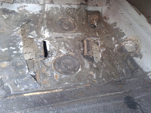

Разобрал салон .Стирка, уборка, дефектовка. Нашел неприятность в ногах переднего пассажира. Сперва дырдочка в 5коп, потом потюкал молоточком и имеем отверстие в днище . Часть над лонжероном, часть к порогу. Примерно 5*20см. В наличии сварочный аппарат инвертор. Смогу ли я ним подварить латку? или искать полуавтомат?
Re: 740
Сообщение Vladizlav » Чт мар 06, 2014 11:22 am
При использовании Инвертора (РЕД) велик риск "провалится" при сварке тонкого металла. Да еще и гниловатого.
Рекомендую полуавтомат. Если нет балона с углекислотой -- можно испльзовать проволоку с флюсом. Но мне лично не понравилось -- шлак остается, большой расход проволоки, проволока в 3 раза дороже.
Re: 740
Сообщение lexa » Чт мар 06, 2014 12:29 pm
Vladizlav писал(а):При использовании Инвертора (РЕД) велик риск "провалится" при сварке тонкого металла.
Это прожечь металл? Полуавтомата нет. Буду пробывать все ж такой способ.
Re: 740
Сообщение Fomax79 » Чт мар 06, 2014 2:52 pm
Попробуй.Инвертора варят мягко,может получиться.Латка в нахлёст,зона сварки очищена до чистого металла,ток на минимум и варить в "разбежку"-точка там,точка здесь,а не сплошным иначе поведёт.

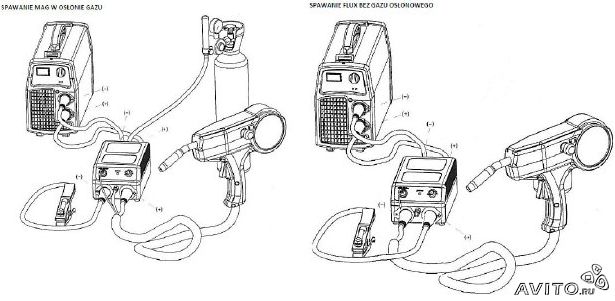

Видел прикольную приставку к любому инвертору, получаем полуавтомат .. почти..
Типа такую

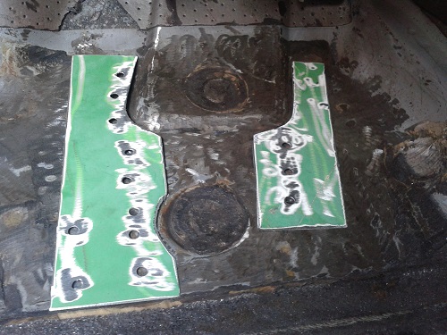

Принял кардинальное решение.
В наличии листовой дюраль , мастика и заклепки. Можете пинать. :P
Так же есть и битумно-каучуковый гермет кровельный и "крокодил".
Re: 740
Сообщение Fomax79 » Чт мар 06, 2014 8:44 pm
Будем пинать.Литые диски доводилось отрывать от ступиц? Вот тоже будет с латкой,алюминий-активный металл,попадёт соль с водой-электролит фактически,и пойдёт реакция,алюминий начнёт расслаиваться и сыпаться.Придётся тщательно замазывать все клёпки и латку.
Fomax79
Сообщения: 1031
Автомобиль: Volvo 245 D24 81г
Re: 740
Сообщение lexa » Чт мар 06, 2014 9:06 pm
Алюминий , а дюраль? :P
Сланцевая мастика под латку и на латку , и сверху с разогревом феном. Думаю на мой хватит.

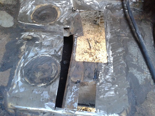

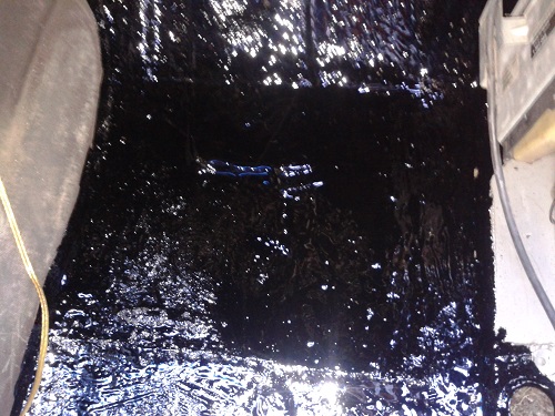

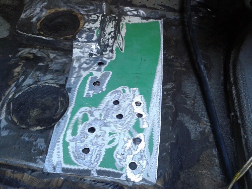

Нашел с трудом железо. Стырил аж пол крыши с москвича ( металл шикарный, без ржавчинки, еще совдеп).
Сварка инвертор.Тяжело, но лепим. Фотки потом. Сварка,шовный гермет,сланцевая мастика.Одна сторона готова, но закончились электроды.
