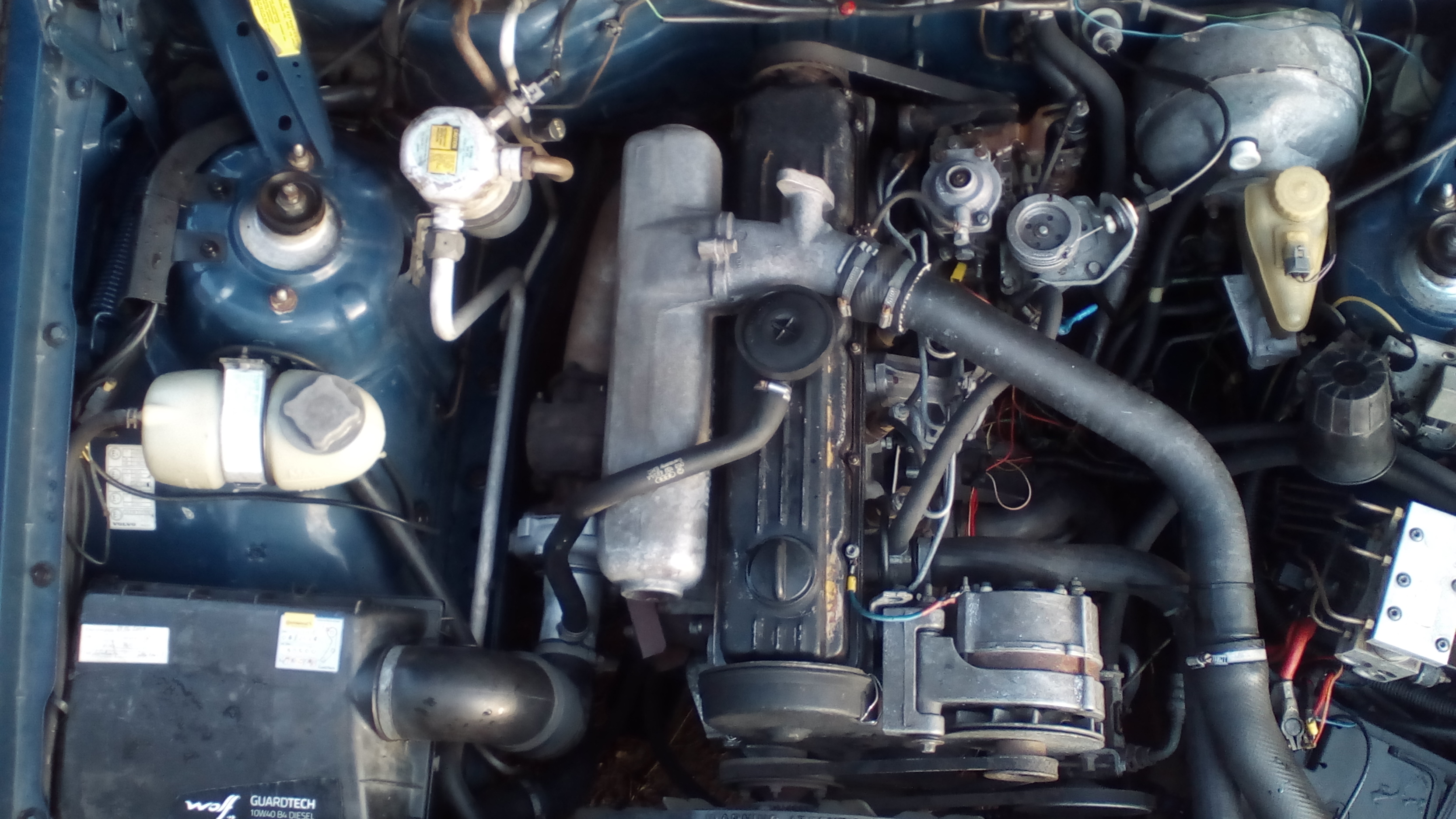

vovo написав:Дима а ремни старые? сколько они выхаживают? у меня точно такой моторрище токо акпп при нём. И поддон на прокладке и на герметике - сером или красном? и в интеркулере и тех трубках что на фото много сажи? их нужно вообще чистить мыть)
ремень грм 60 тыс
ремень тнвд- как порвется ;-) его менять 10 минут
оте трубки что отметил это егр и подача воздуха- если в толстых масло- турбина пасочки
если в той что после клапана егр то клапану егр хана, выкинь его заглуши - будет тоже самое только без него ;-))
Поддон просто на прокладке - зачем там герметик? Прокладка 130 грн
Витю ставил потому как другой вариант - лазер - он дубовый в магазине уже и нет металлического обрамления вокруг камеры сгорания- а так колечичко и лазер 450 500 а витя обошолся 760 - правда два раза ;-((

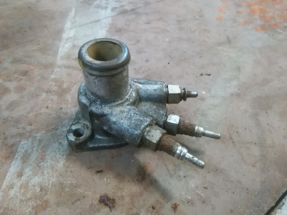

жжжжесть ток мне Серега740 арыгинальный подогнал - красивенький :-))))

leo_run написав:жжжжесть ток мне Серега740 арыгинальный подогнал - красивенький :-))))
дякую
Дима это та хрень из за отсутствия которой температура ОЖ не правильно показывает? (у меня просто тройник сваренный там)
Повідомлень: 1580
Re: Вовка 760 & Вальдемарик 740
Повідомлення leo_run » Пон листопада 02, 2015 12:45 pm
типа да

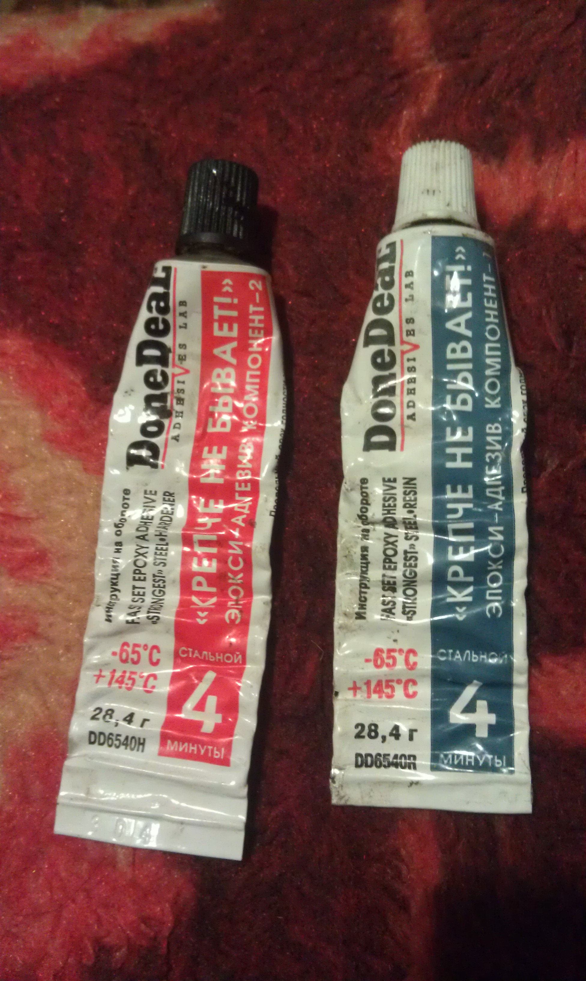

то чем клеил радиатор
Повідомлень: 3984
Повідомлення vovo » Пон листопада 30, 2015 1:42 pm
я тоже этим клеил что с 2 тюбиков. Хорош конечно. особенность в том что нужно работать в теплоте ибо уж оочень он смешивается плохо на холоде.
Повідомлень: 1580
Повідомлення leo_run » Пон листопада 30, 2015 5:57 pm
Ну я дома клеил - проще снять и домой сем под капотом с пылесосом орудовать ;-)

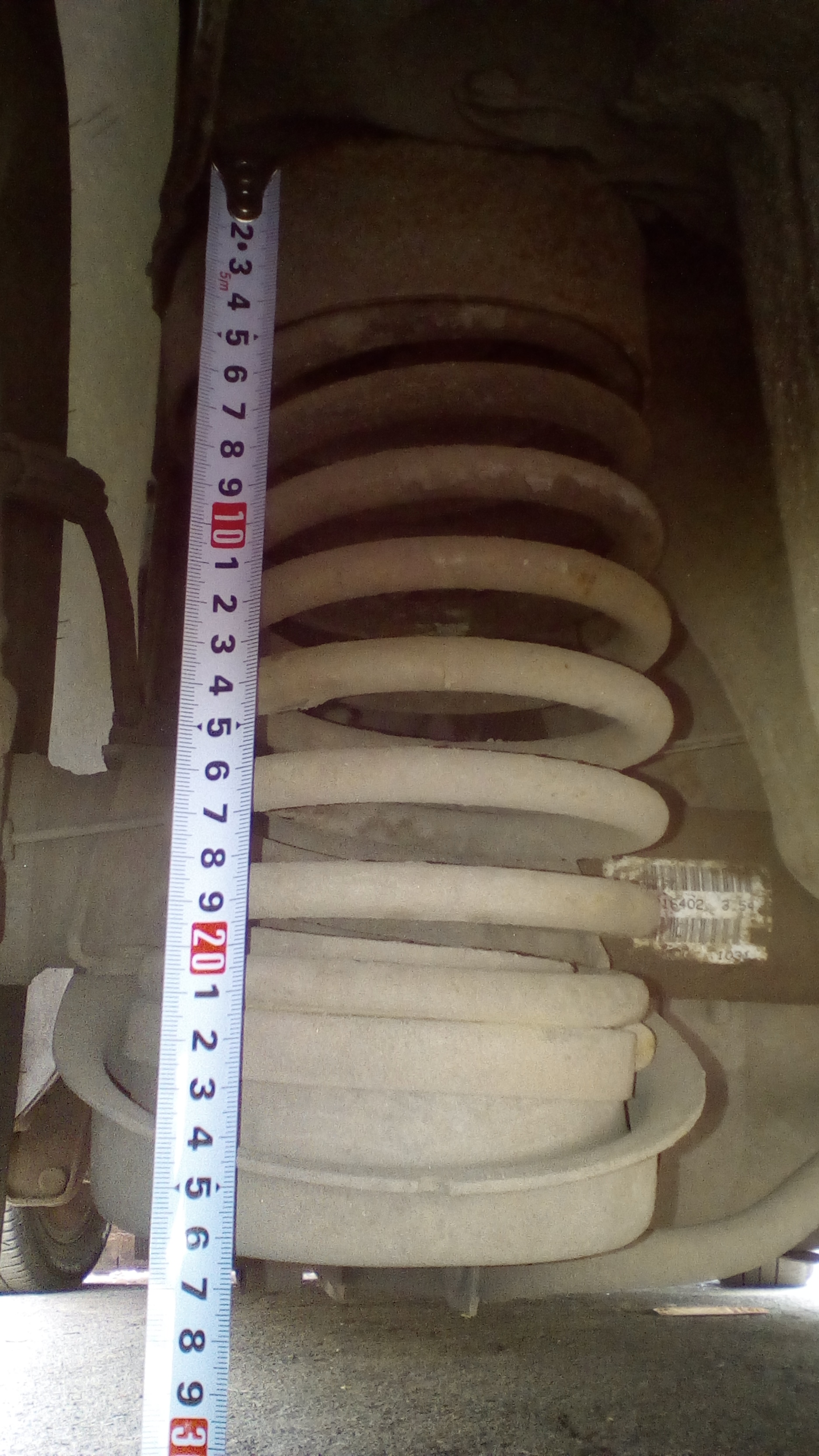

Повідомлення leo_run » Вів березня 22, 2016 7:21 pm
Делать днем на работе нефиг было, пошел снял ну вобщем каюк приснился как обычно только выезжающему элементу, а так вычистил и го ов к поискам оного элемента, закончил дома с помощником
Повідомлень: 3984
Повідомлення leo_run » Сер березня 23, 2016 9:04 pm

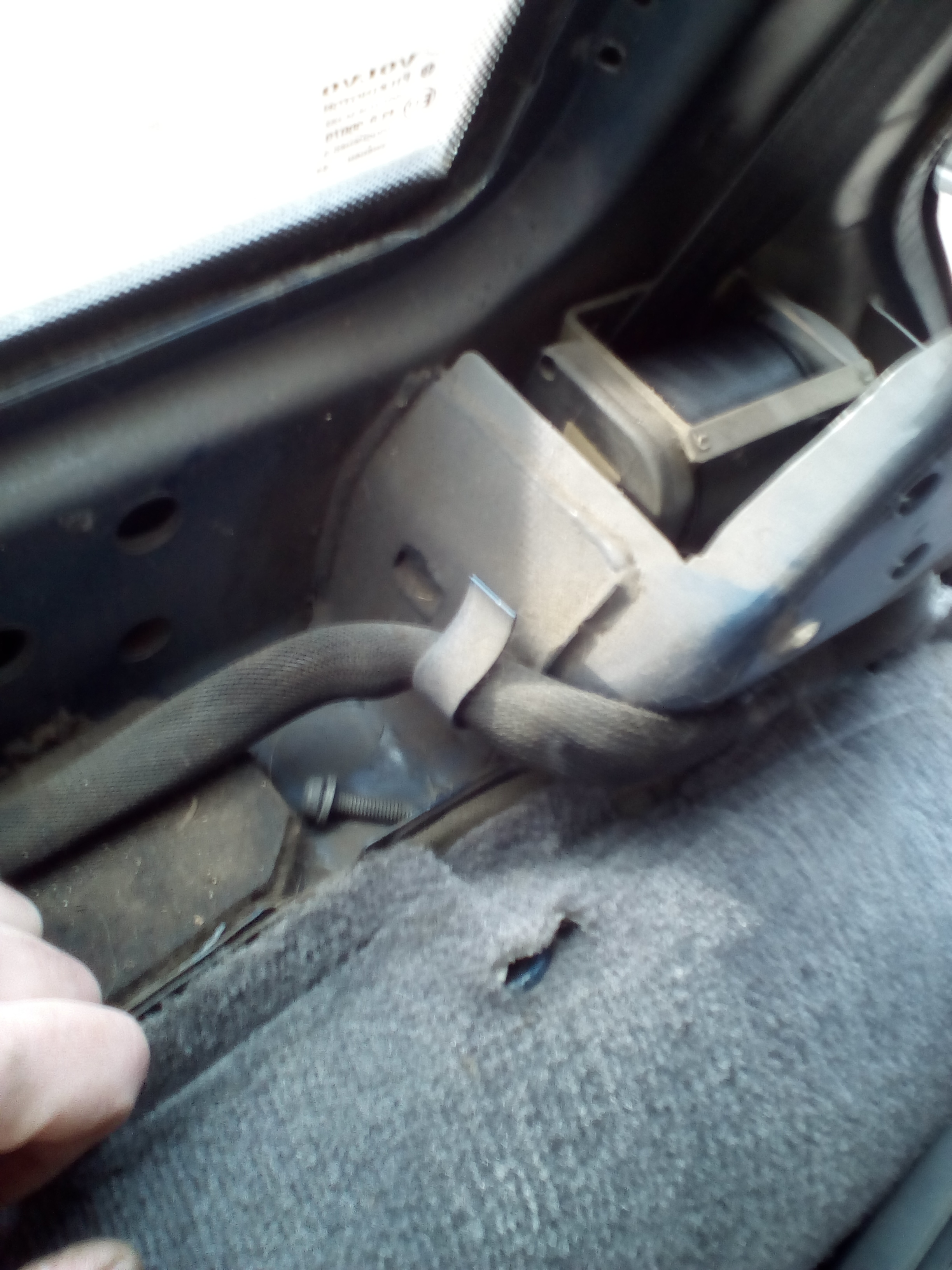

Вобщем этот кошмар гдето три недели уже я сегодня взорвался с утра, думал пружина делает мозг, итог на фото, у сарая оказывается есть замечат её льная полочка.для болтов на фотке видно этого подлеца

Повідомлення Dreamer » Суб березня 26, 2016 9:29 pm
Маленький пакостник :P Столько мучений из-за него :-D

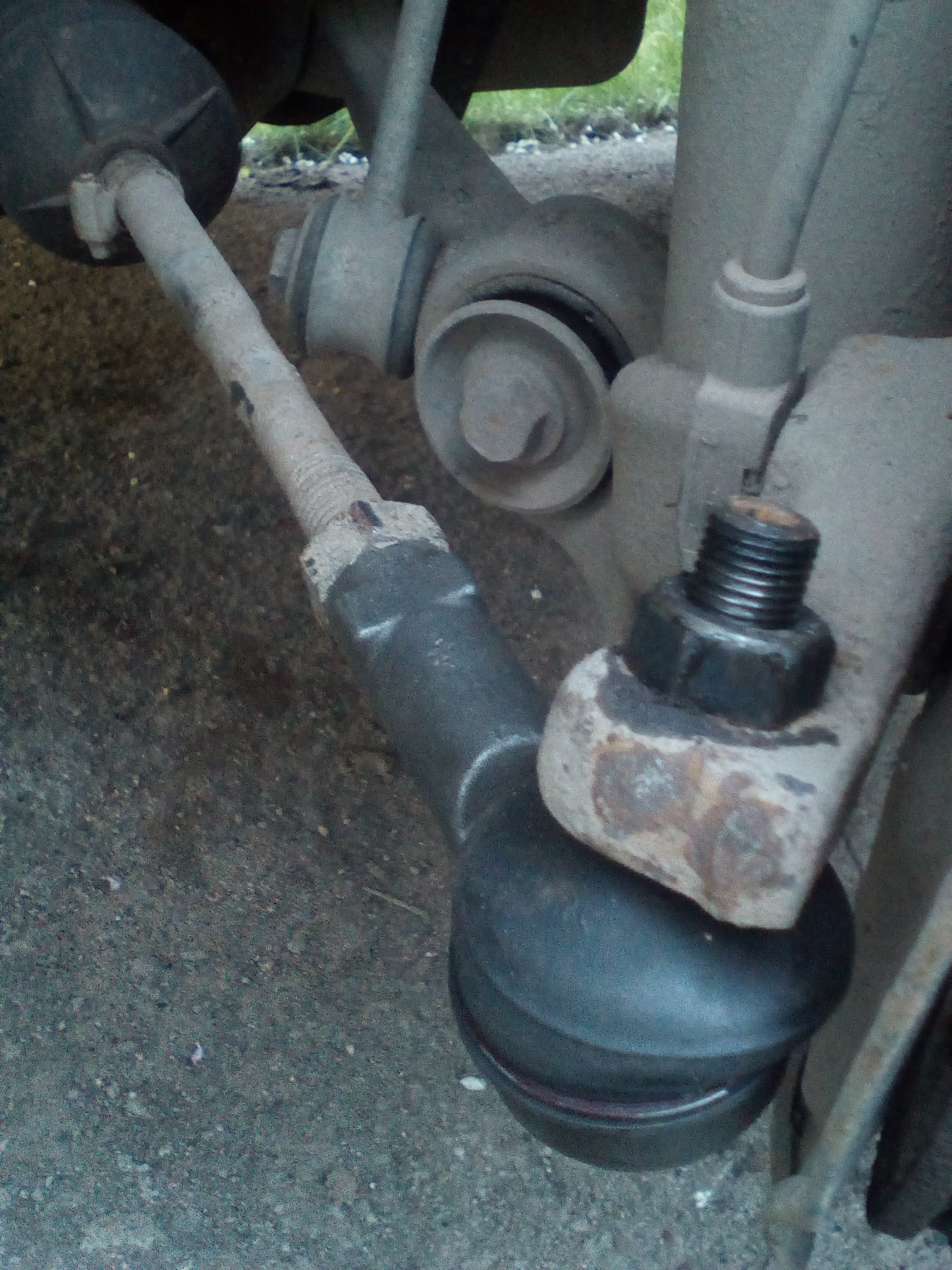

Повідомлення leo_run » Вів квітня 19, 2016 4:57 pm

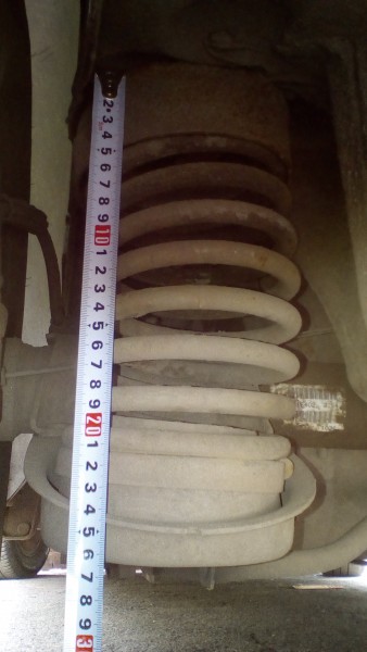

Вовку вчера переобул, ну и под шумок, рулевой ноконечник заменился,

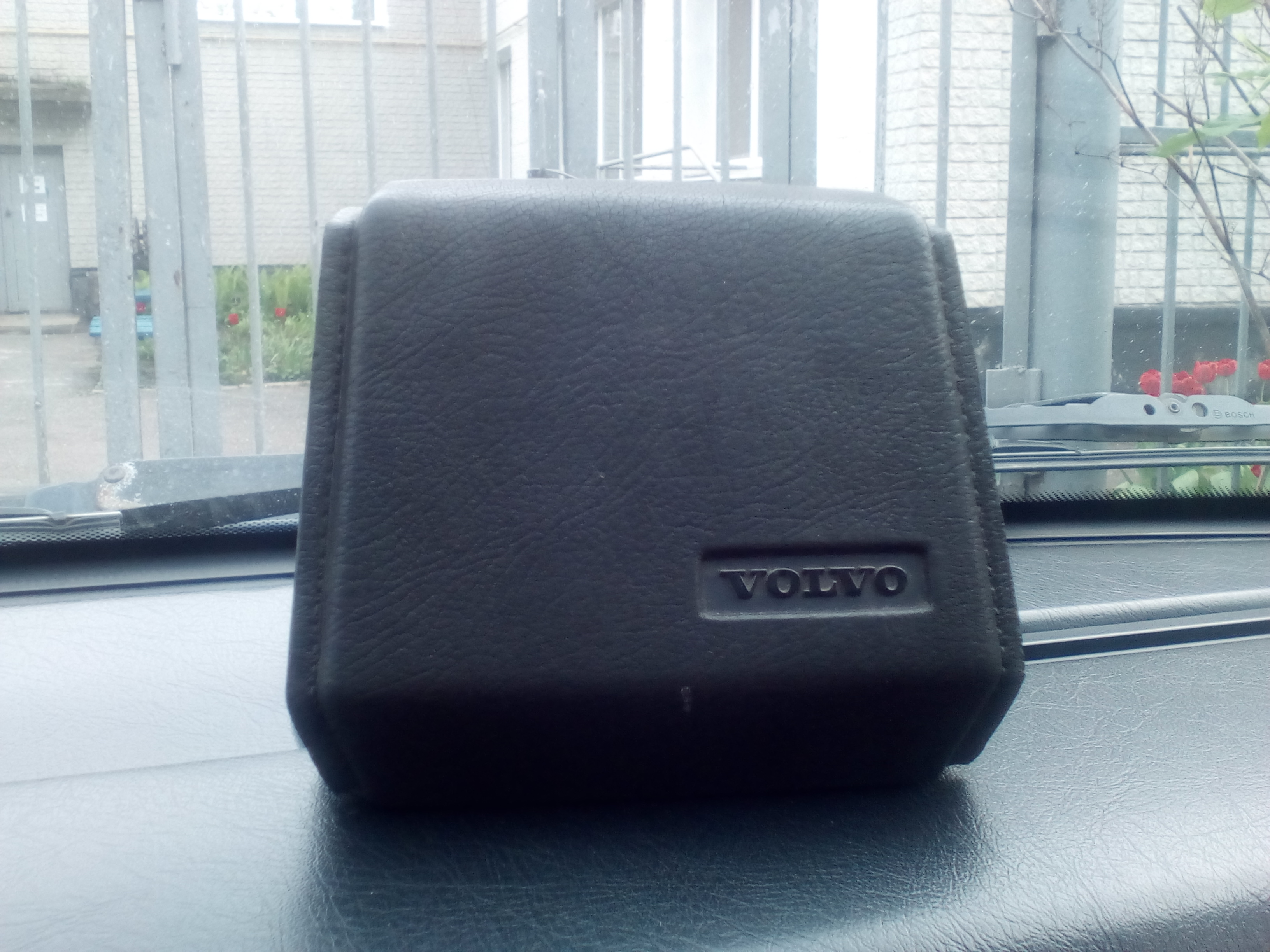

Хочу туды шлейф , и телехфон.

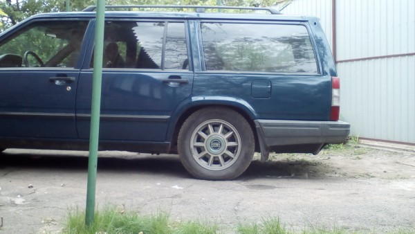

Повідомлення leo_run » Вів травня 10, 2016 12:22 am
Ну и пригрузив +340 , сарайку, понраравилось как выглядит

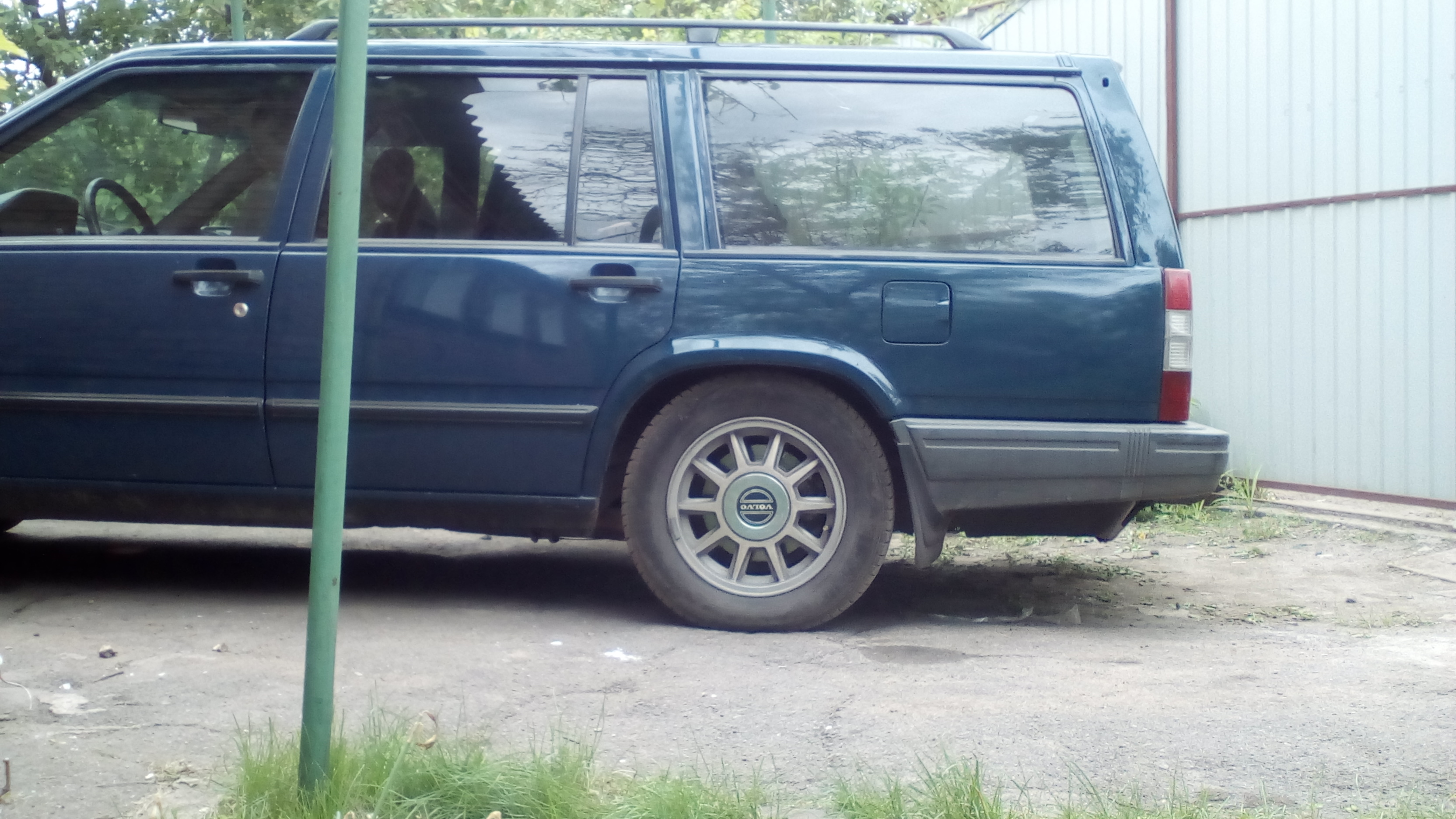

Повідомлення leo_run » Вів червня 07, 2016 11:09 am
94 000 САРАЙКА смена масла ну и фильтра:-)
Заодно поменял атф в гуре, и заодно в 760 под шумок. Тоже поменял
Повідомлень: 3984
Повідомлення leo_run » Пон липня 04, 2016 8:05 pm
Сарайка
96000
Замена опорных подшипников, конуса, сайленты продольных тяг, и замена тормозных ремкомпле кп тов.,
Замена жидкости в гидраче, с мойкой бачка.
Ну и мойка как обычно
