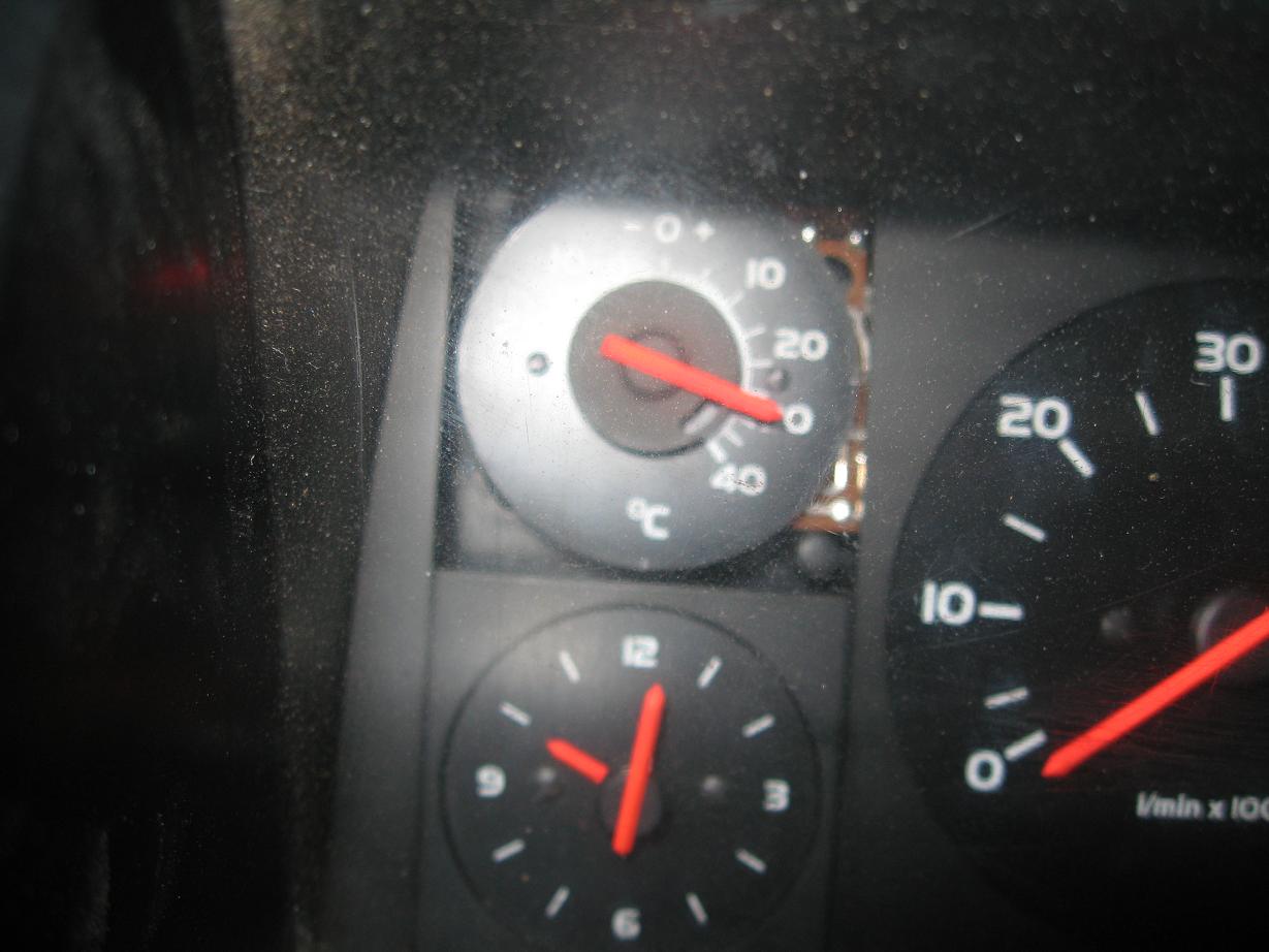

вчера наконец-то за полтора года отремонтировал градусник на приборке! отдельное спасибо Славе, за датчик!))
теперь буду как стюардесса)) объявлять температуру на борту и за бортом)))))

сфоткай пожалуйста свою приборку

вчера нашел колечко декотративное от градусника))))) под ковром под водительским сидением)))) да, конечно сфоткаю.... вечерком ток, а то я на работе и без машины.

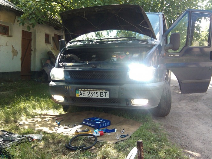

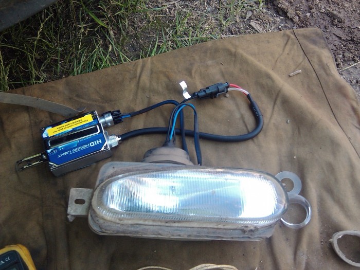

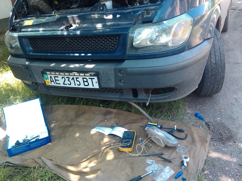

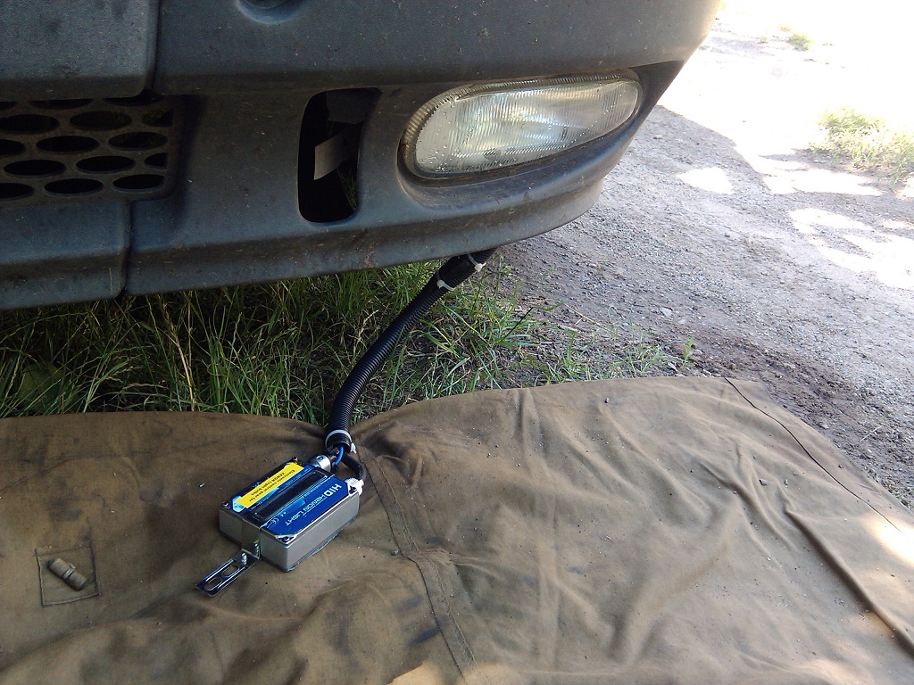

поигрался сегодня вот. установил биксенон в фары и ксенон 5000к в противотуманки на форд тразит.

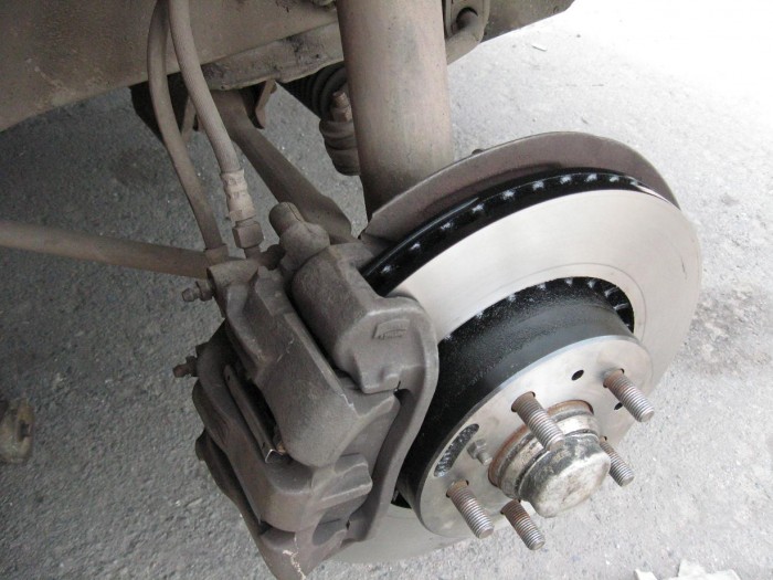

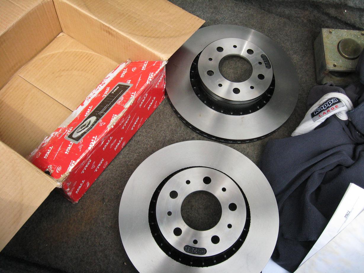

сегодня вот получил новенькие тормозные диски и естественно сразу же поставил)))
диски TRW брал на екзисте 312грн за штучку. в коробочке, упакованы, красиво аж противно))))

280 нет диаметра. есть 287 и 256 у меня 287 с тормозной плоскостью 56мм и диаметром центрирования 68мм.

да как..... просто взял и купил ТРВ так как это нормлаьный производитель за умеренные деньги. у меня колодки ихние стоят! сейчас прикатались тормозят отлично!

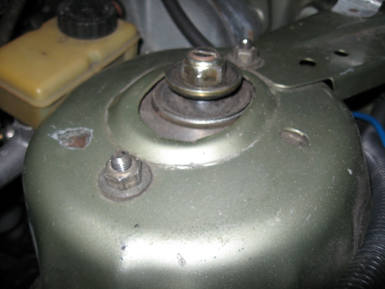

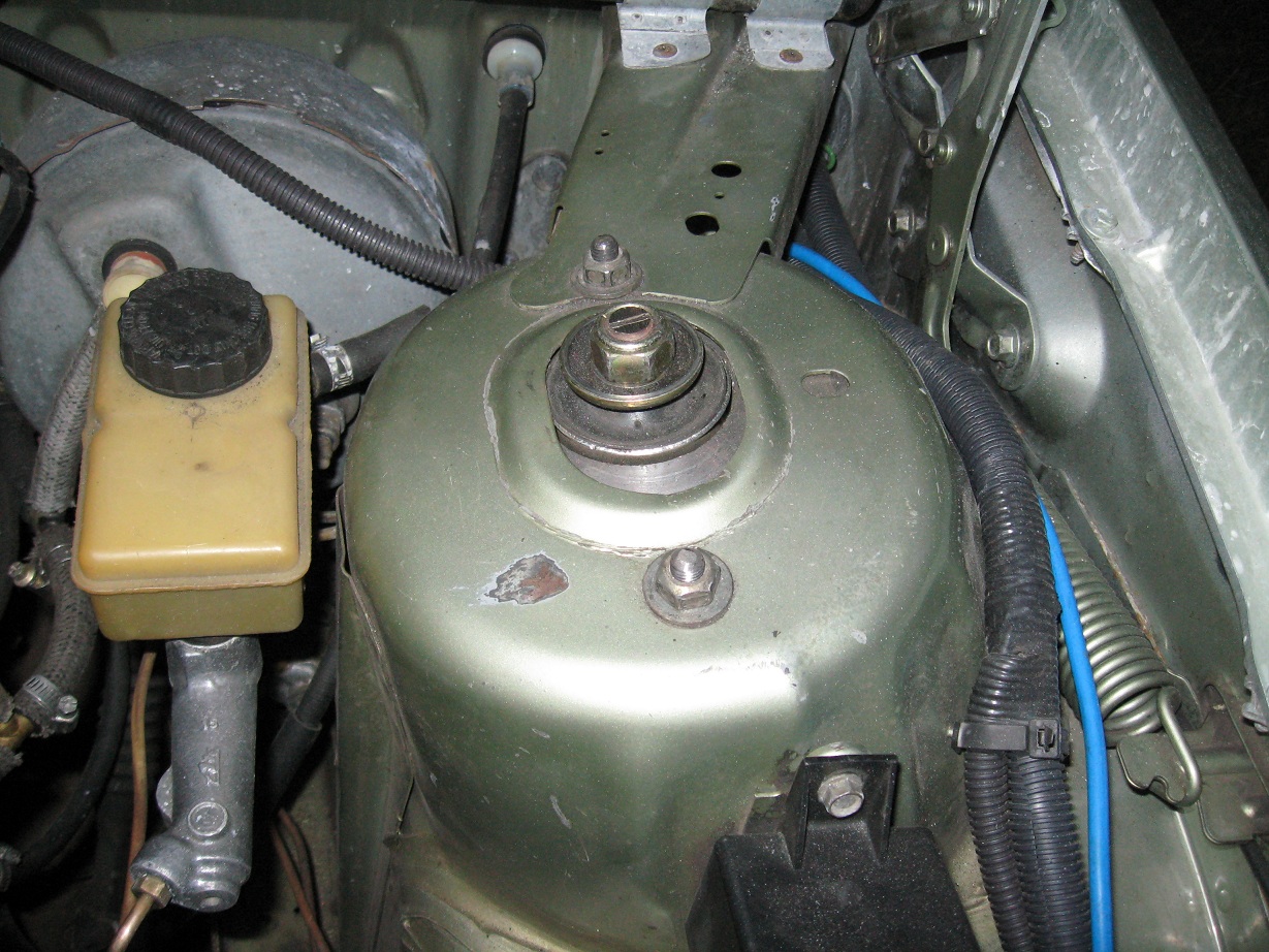

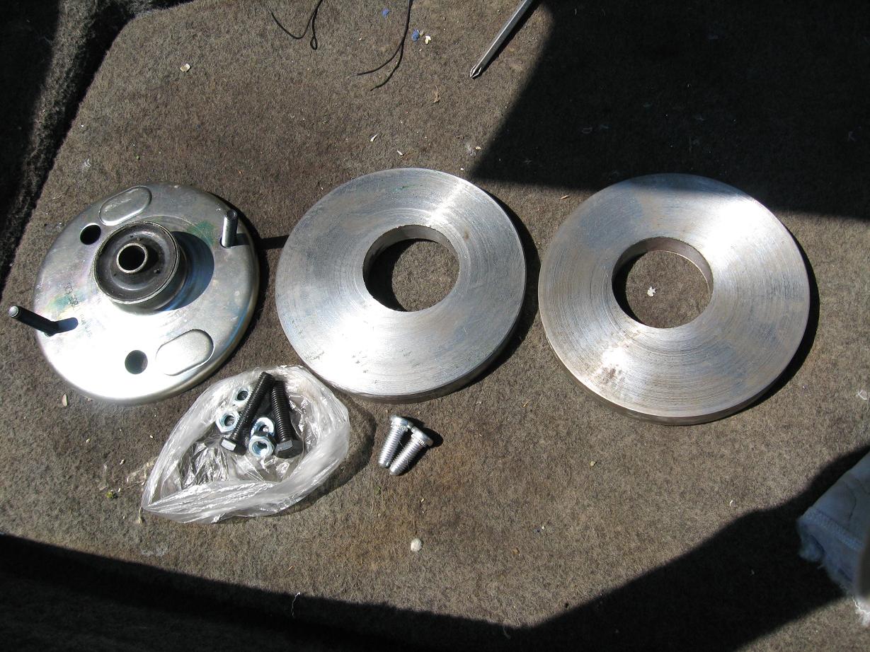

и вот сегодня забрал у токаря долгожданные проставки под опоры стоек! теперь на моей машине будут жить новенькие опоры от 7хх более поздних выпусков, которые совершенно не проблематично купить.

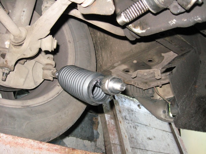

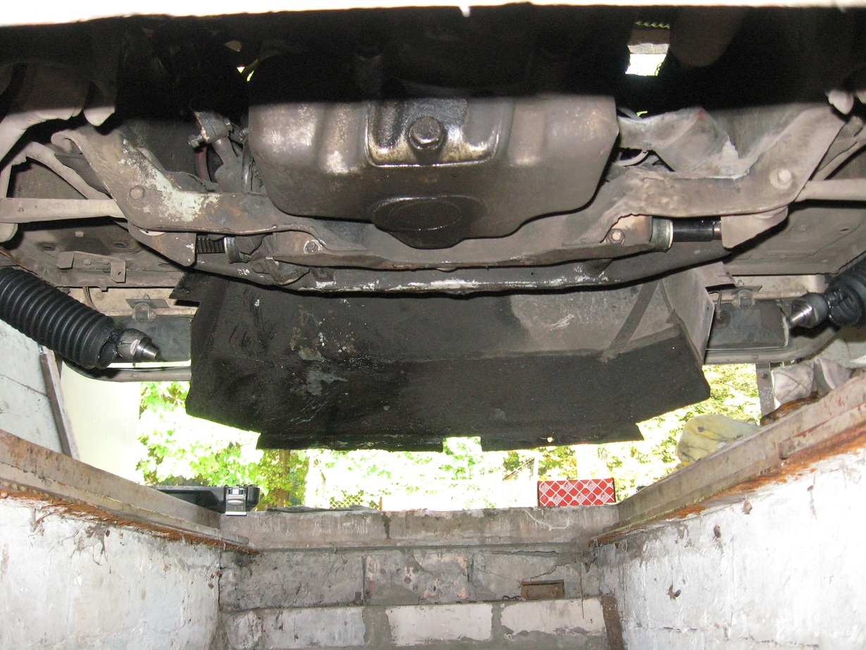

итак! поставил новые опоры фебби и подшипники тоже ихние на изготовленные проставки! все отлично стало, только слегка пришлось укоротить шток. ведь проставка 20мм, а разница в высоте стаканов с новыми машинами 30мм. зато морда чуток опустилась, раньше зазор до колеса был выше чем сзади из-за колхоза опор старых плюс новых - бред в общем! стало намного тише спереди! еще поменяю тяги рулевые и будет вообще красота!)))

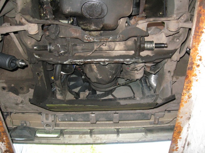

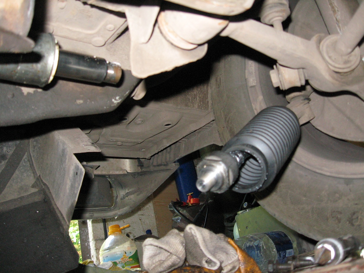

поменял 2 рулевых тяги, пыльники, подтянул и смазал рейку.
о чудо! почему-то стал легче крутиться руль! и после подтяжки начал гидрач работать влево))))) вот феномен))) теперь езжу и привыкаю)))
