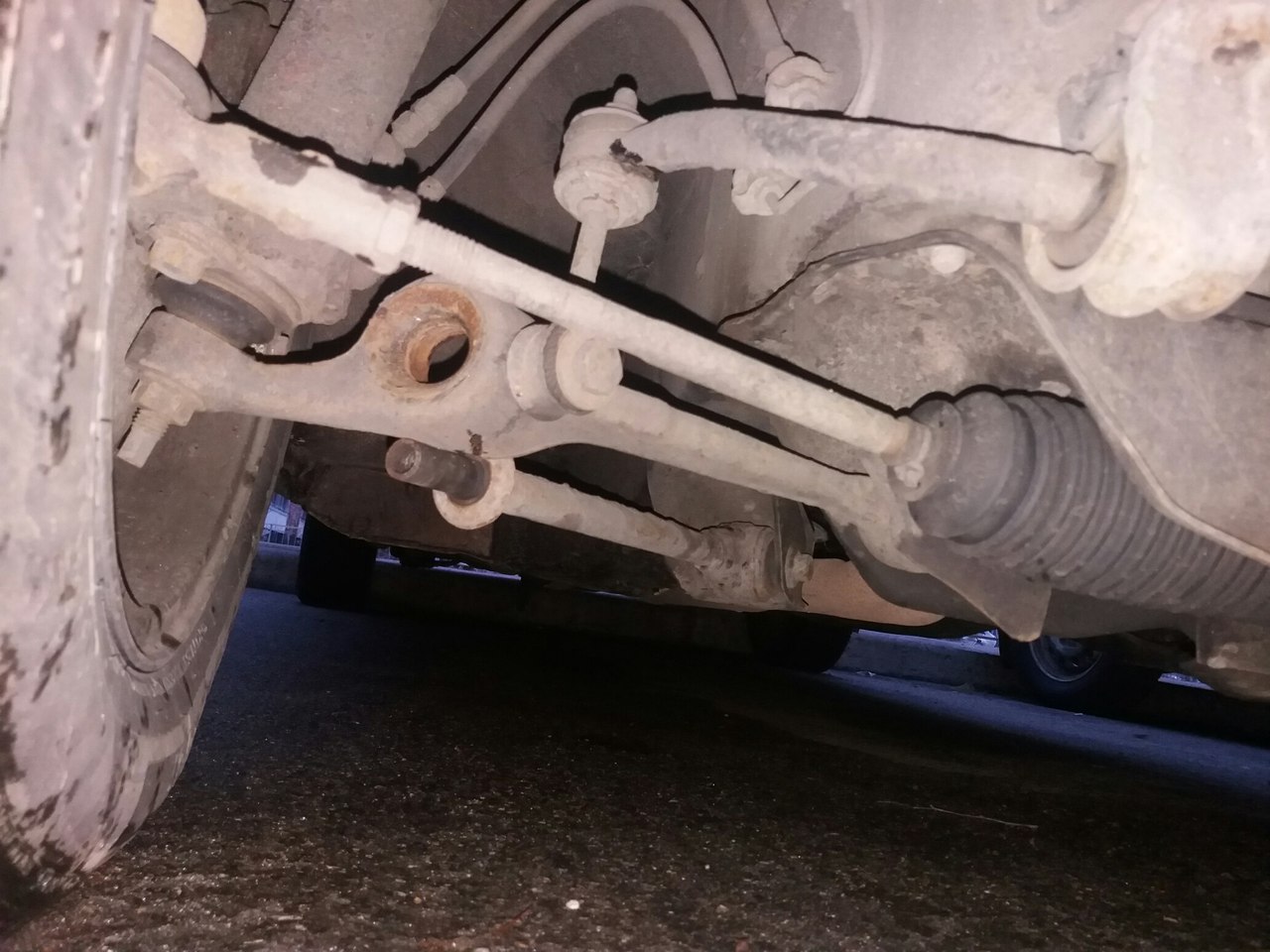

Повідомлення m.a.e.s.t.r.o » Вів лютого 16, 2016 10:24 pm
о привет сказаливтулки и пошли гулять по свету....

Re: Volvo 760 gle 2.3
Повідомлення m.a.e.s.t.r.o » Вів лютого 16, 2016 11:08 pm
awn написав:Причина?
Я достал болта. Обидка
На самом деле сначала руль косо сстал -хотя едет прямо. Пока доехал домой, при торможение увело вправо резко... и стук метала. пошел смотреть и вуаля. Жду новые втулки. Болты и шайбы нашел.

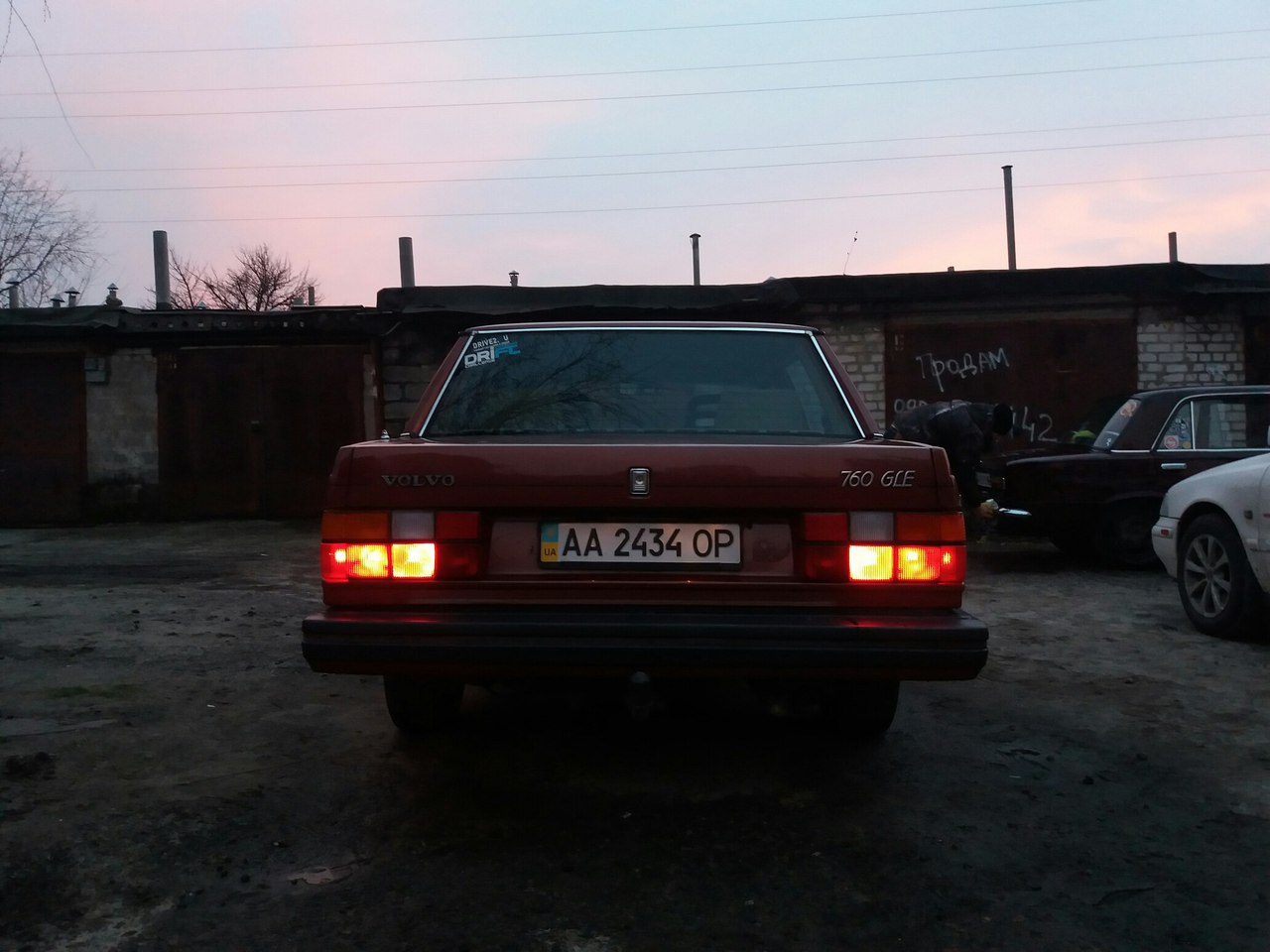

Повідомлення m.a.e.s.t.r.o » П'ят березня 11, 2016 9:57 pm

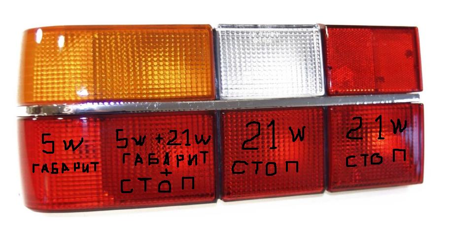

Наконецто сделал себе полнлую строку габарита, только смущает что разные лампочки по разному светят, но я это исправлю :drag:
И еще понял,нельзя долго оставлять на габаритах машину,а то 8 лампочек быстро посадят акум)
и ещеее надо шире дискии, а то капец смешно смотрится сзади) мое мнение

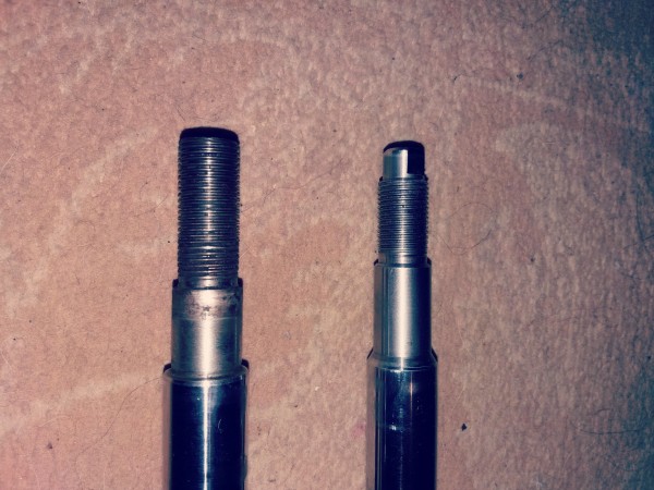

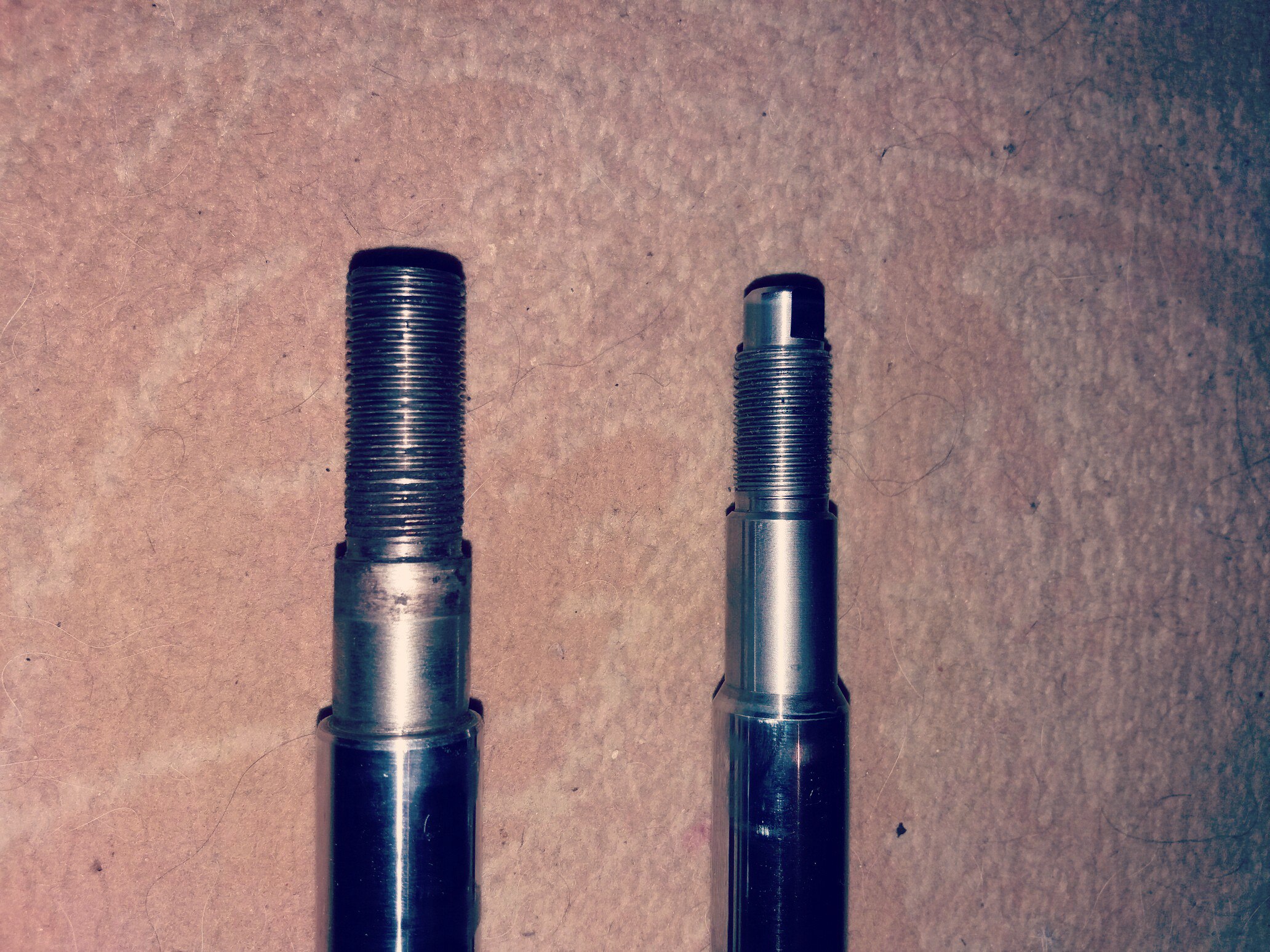

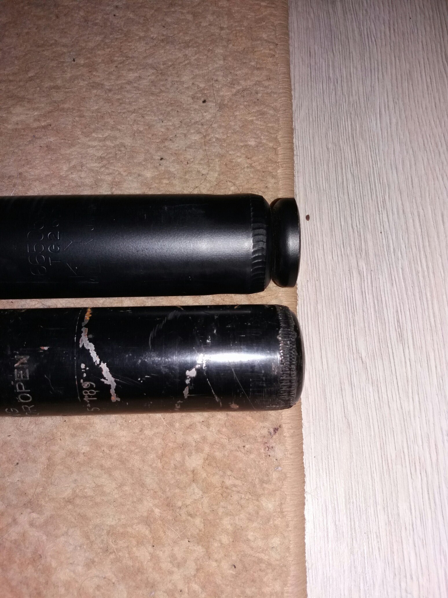

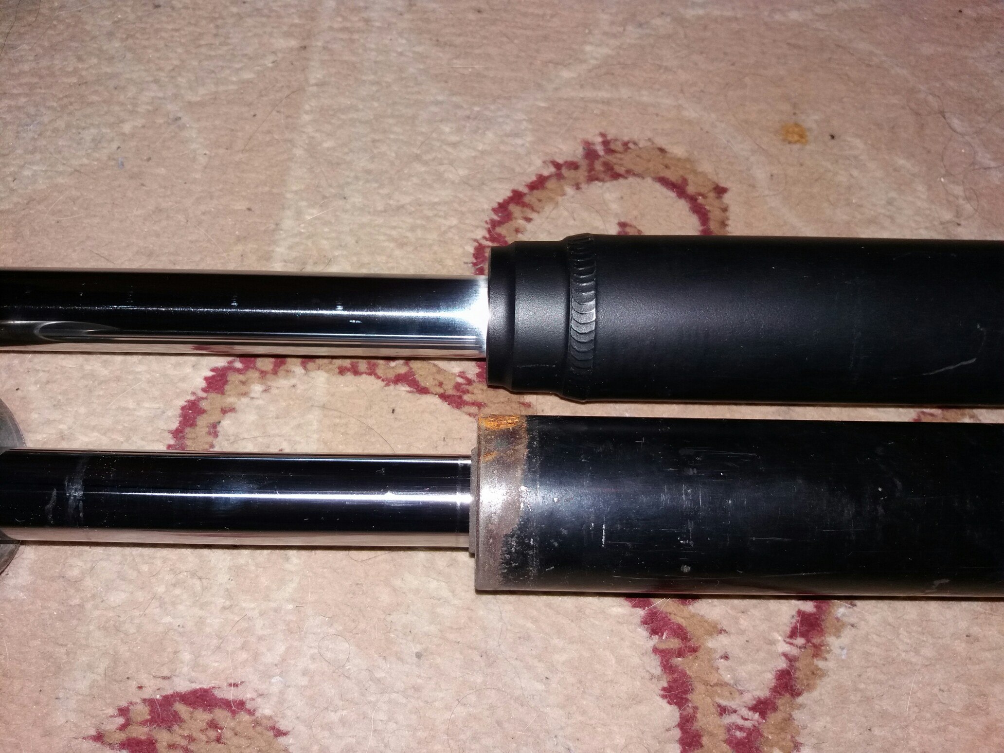

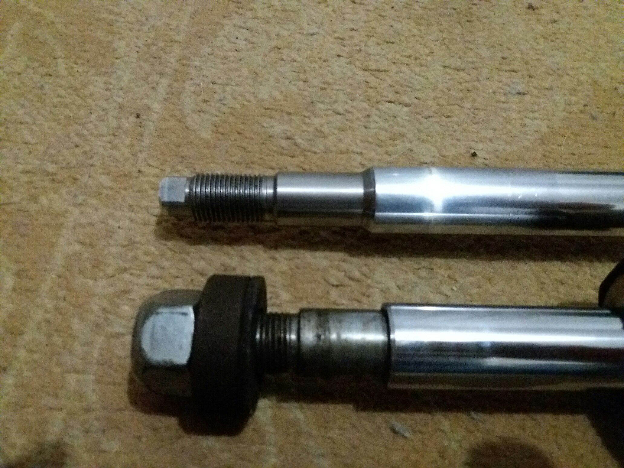

Повідомлення m.a.e.s.t.r.o » Вів березня 22, 2016 8:13 pm
ПРишли мне аморты от дяди Коли ,говорит у нас такие как у него.
И пришли мне новые Каябы. Вот небольшое их сравнение.
Но какие у меня ,еще не знаю - так как не нашел ключ на 50+ для гайки.
Еще у них отличие в толщине.
А самое интересное, верхушка на моем штоке ,такая же как на новой каябе,а не такая как у Коли.
Вообщем вскрытие покажет. И есть шанс что ,у меня все же уже мененые стойки.
Еще отпишу
З.Ы. У меня кошка :-D :-D :-D
Повідомлення Shipr » Сер березня 23, 2016 9:57 pm
Олеже ось що видає елькатс 1984 року 273858, 273859, 273988, і ось що 1990 року 274215, 271105.

Повідомлення MOOSE » Вів березня 29, 2016 11:08 pm
почему ты сделал 6 габаритов?
С цоколями для маленьких габаритов как порешал?)
Повідомлень: 3719
Повідомлення m.a.e.s.t.r.o » П'ят квітня 01, 2016 11:31 pm
MOOSE написав:почему ты сделал 6 габаритов?
Почему?? я люблю что бы все лампочки горели, та и длинный габарит красивее)
ну в фонарях было отверстие, пошел на рынок - подобрал цоколь,взял лампочки (такие как в приборке/ плафоне стоит) и провел провод..и все :D

Повідомлення MOOSE » Нед квітня 03, 2016 9:46 pm
Я себе тоже на 740 так делал, правда не совсем так.
Цоколя с лампочками брал от боковых поворотов 2107
Четыре 5w габарита не садили акум, а шесть стопов по 21w выедали глаза задним водителям. Так же очень удобно было подсвечивать стопами при парковке задним ходом
Повідомлень: 3719
Повідомлення m.a.e.s.t.r.o » Чет квітня 07, 2016 11:06 pm
MOOSE написав:Я себе тоже на 740 так делал, правда не совсем так.
ну да...садить аккум будут так быстро габариты... хотя сделал так как с завода должно быть.

Повідомлення MOOSE » П'ят квітня 08, 2016 12:08 am
сомневаюсь что с завода идут габариты по 21w
Повідомлень: 3719
Повідомлення m.a.e.s.t.r.o » П'ят квітня 08, 2016 5:22 pm
MOOSE написав:сомневаюсь что с завода идут габариты по 21w
хм..наверно я заменю вместо большой габаритной, на малую)

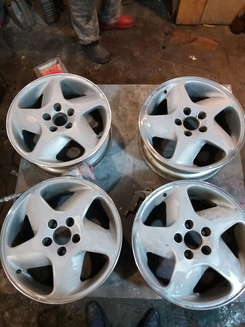

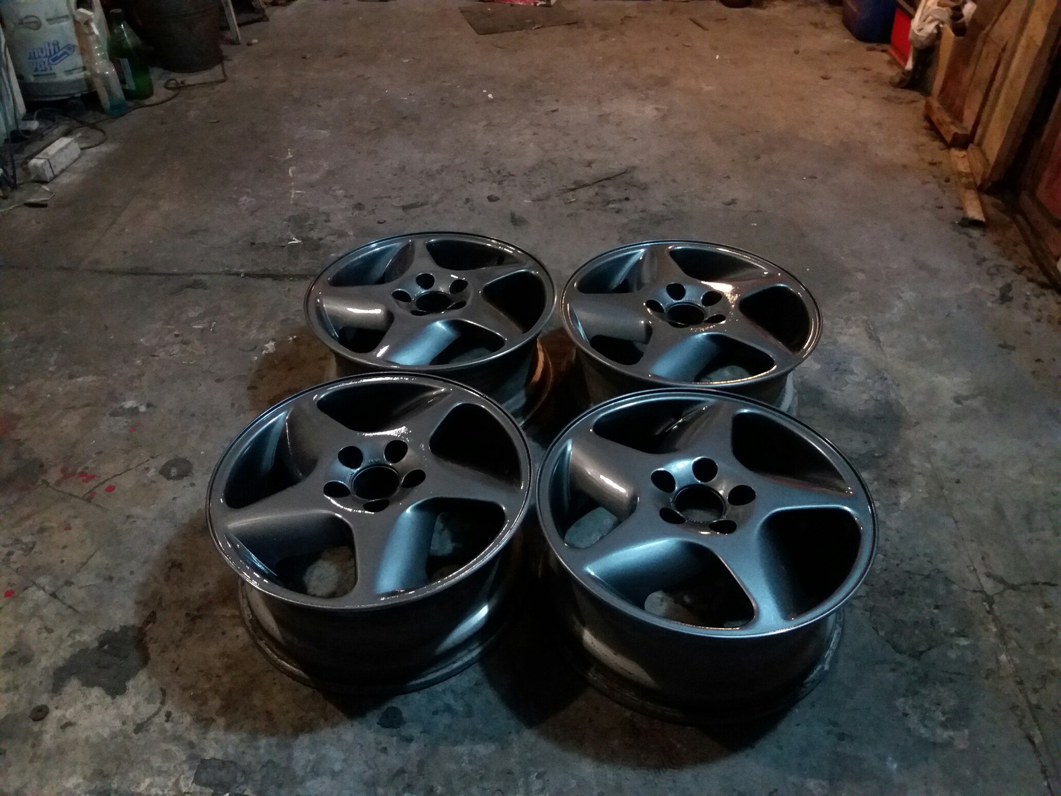

Повідомлення m.a.e.s.t.r.o » Пон квітня 11, 2016 8:56 pm

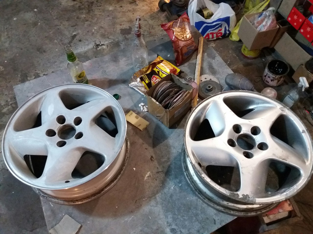

Пора готовить лабутены к лету)
Дали вторую жизнь ножам с 850 )
Скоро произойдет обувка их на машину :idea: :idea:

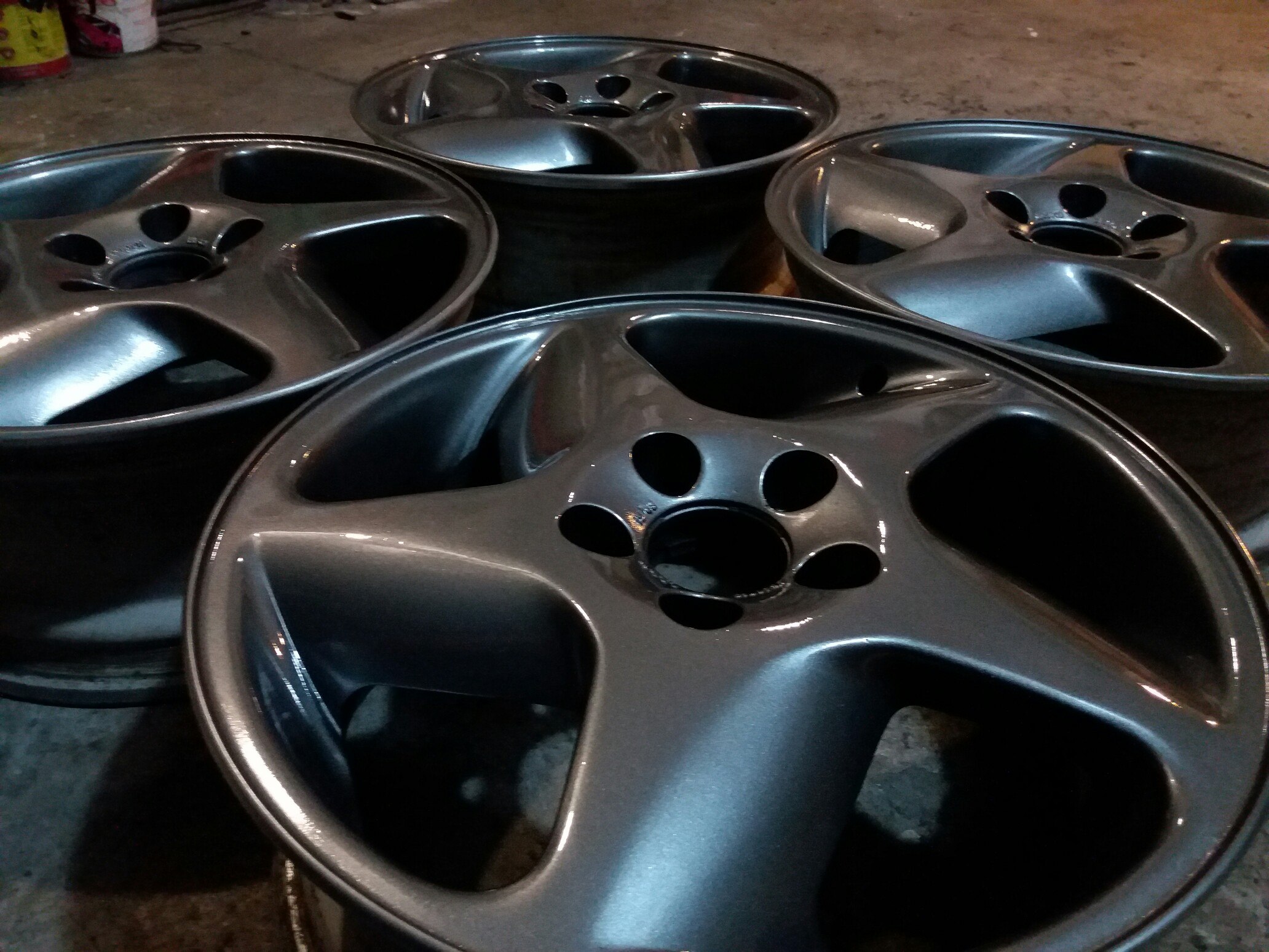

Повідомлення m.a.e.s.t.r.o » П'ят квітня 29, 2016 8:35 pm
На лабутеннах и без задних них проставок :-D
патамуша токарь забухал над последней)
ждем пока переточет,а пока так.
и да...как то блин не привычно после 185 рези перейти на 215..ай ай,как руль тяжело начал крутится)

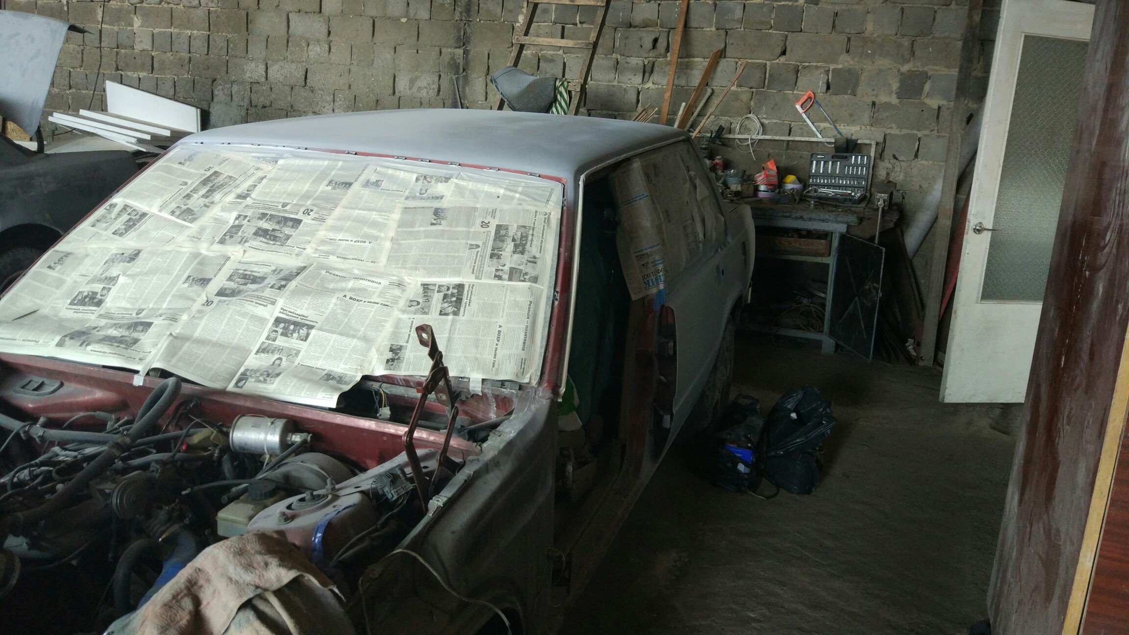

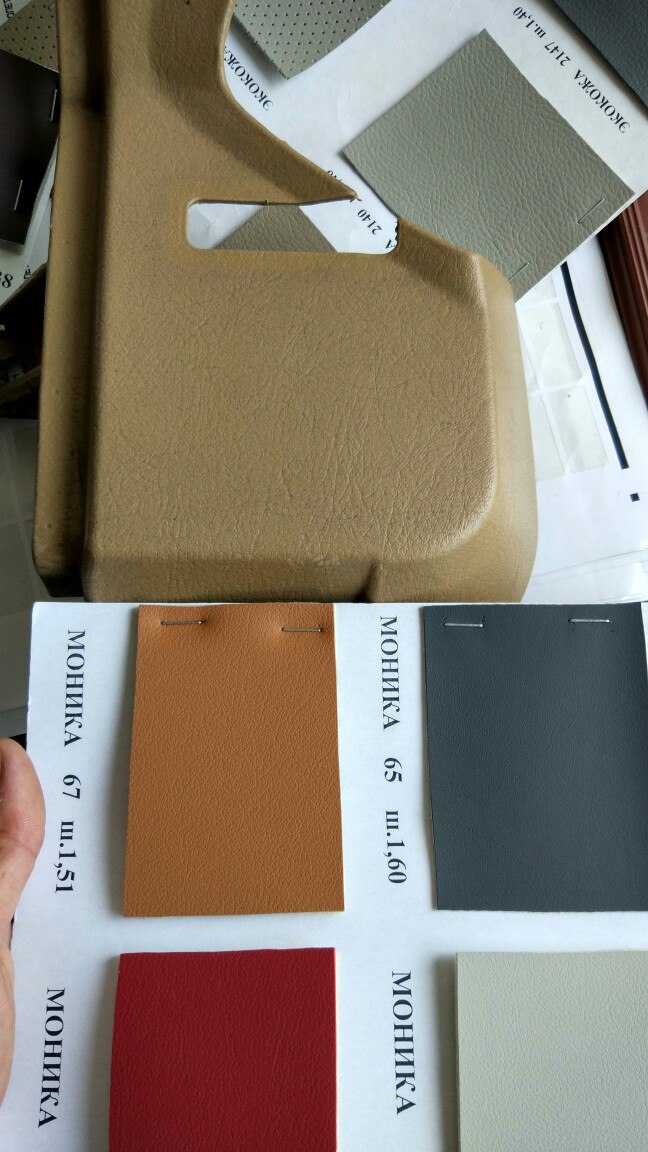

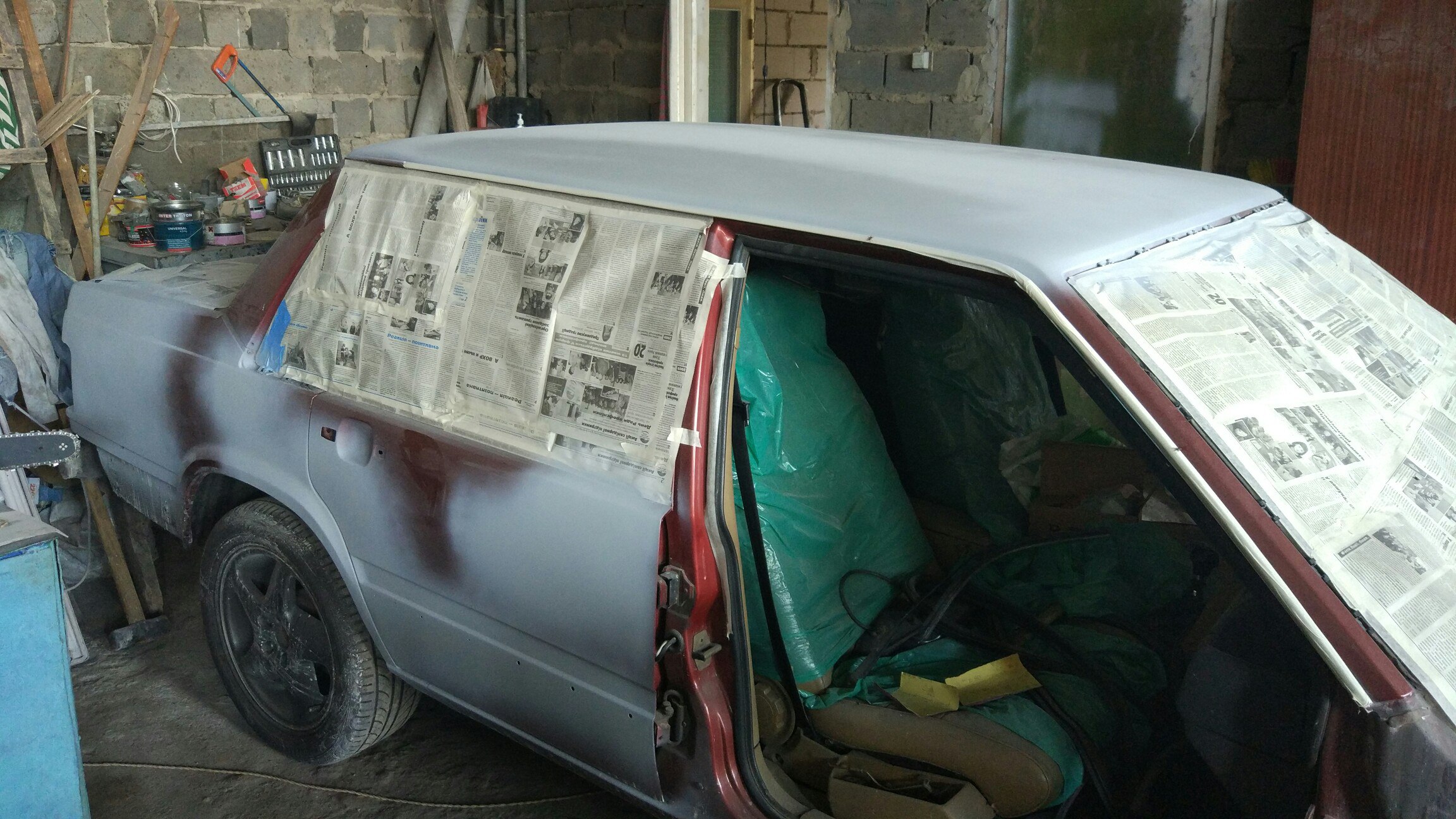

Повідомлення m.a.e.s.t.r.o » Пон липня 24, 2017 10:08 pm
Псс....немного тизера. Скоро мы будем красивыми и в один цвет)
И еще прощай старая трухлая кожа и ожидаем новый и свежий салон)
