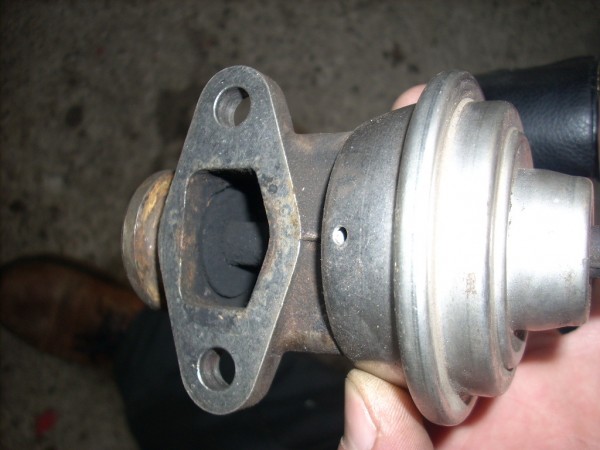

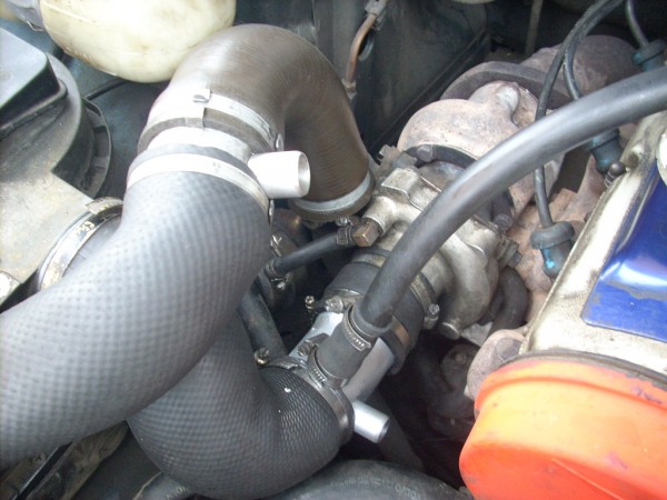

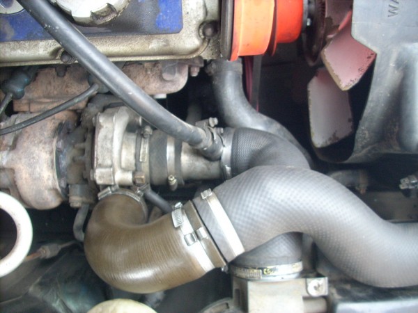

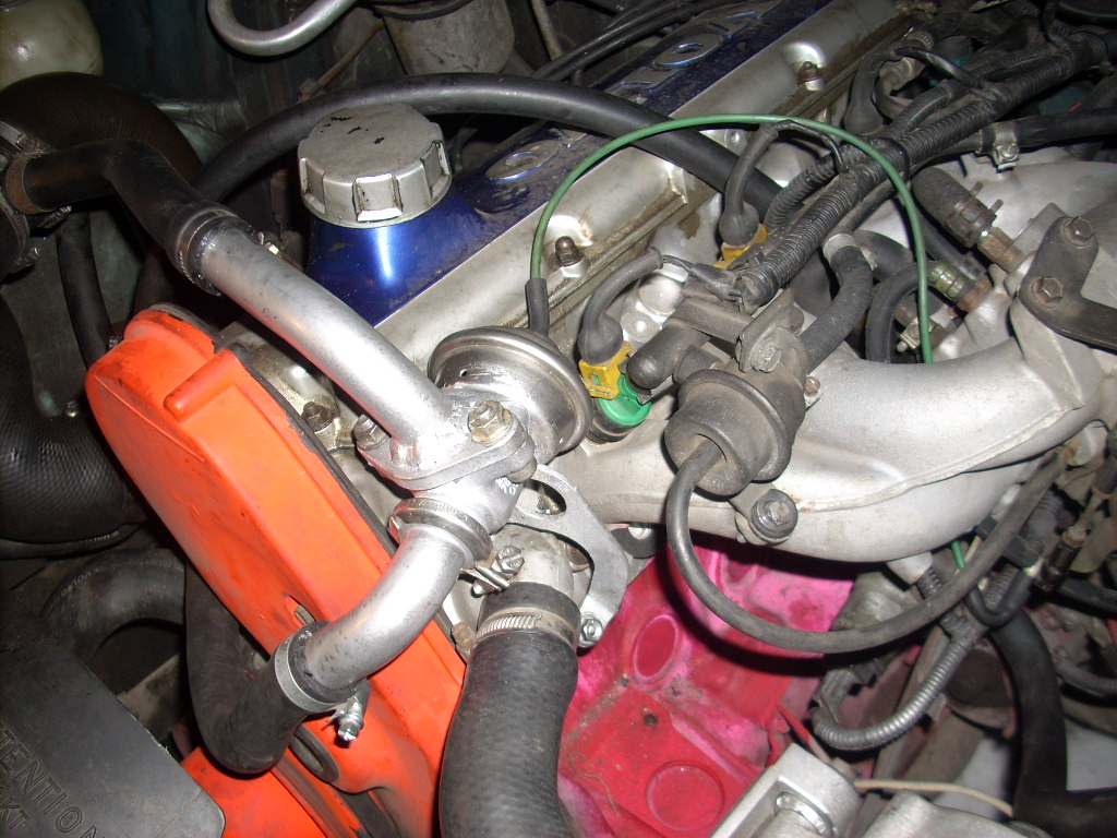

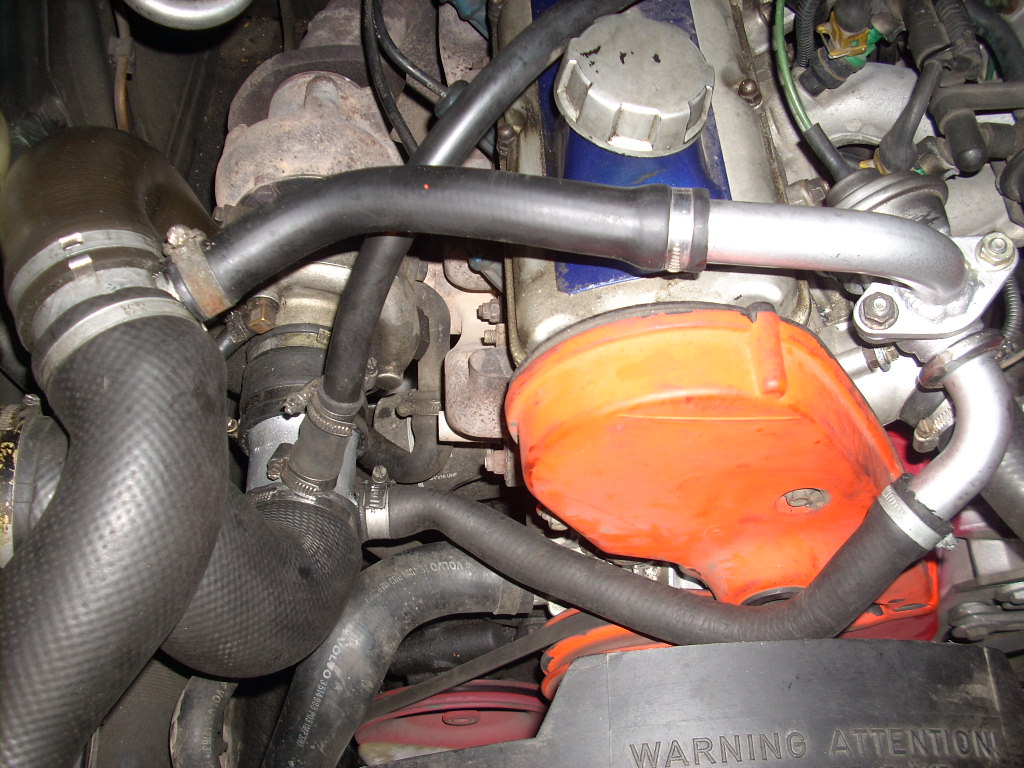

но примерно пол года назад, я прислушался и услышал непонятный, настораживающий звук с под капота--на ходу при разгоне(когда переключаю передачу или кидаю на нейтралку)! я лазил и не мог понять в чем дело! (((
и только недавно до меня дошло(после многократных часов в инете, умных книг и советов)---что предыдущие хозяива выбрасили КЛАПАН сброса надутого воздуха! (((
что получаеться---когда включаеться турбина--она нагнетает воздух во впускной колектор, когда я забераю ногу с педали газа--дросель закрываеться, и в моем случае надутому воздуху некуда деваться и идет обратный "удар" по холодной крыльчатке турбины!
клапан байпаса должен стоять на любом турбированом моторе--он стравливает надув при закрытом дорсиле обратно на вход в тудбину! таким образом немного ее подкручивая, чтобы небыло резкой остановки ее! воздух же наружу не стравливаеться--тоесть и проблем с мозгами и с расходомером не должно быть--буду надеяться! )))
неделю не мог спать ночами и сегодня целый день проигрался--посмотрим на результат! )
пока так,а там будет видно!!

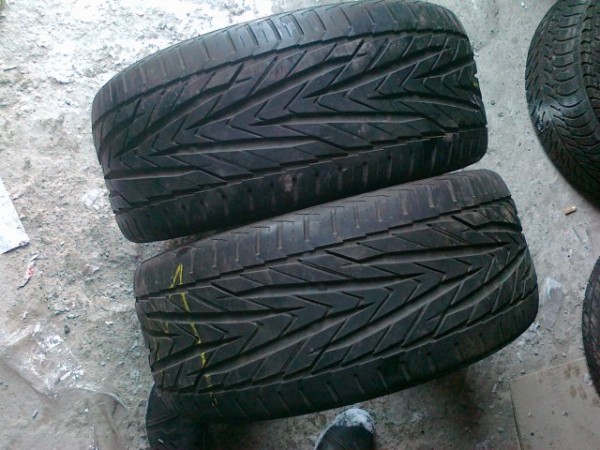

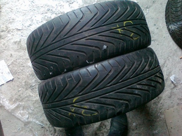

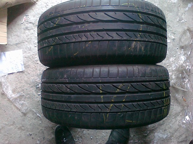

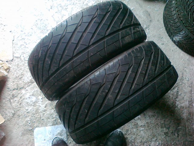

думаю о покупке пары шин на лето, поскольку Пирельку на задке уже практически добил! :oops:
вот есть такие варианты, кто что посоветует :? с малым пробегом по Германии, цена вообще ;)
вся резина 225/40 ZR18

На первой фотке у резины будет больше аквапланирование,чем у остальных.Смотри,как тебе нравится.Если вдруг пойдет дождь,то лучше остальные три варианта.

я бы взял 4 рисунок! за ради НЕОБЫЧНОСТИ ;)

бери неглядя!) на зиму пойдет)))

Так это ж вся летняя резина!

4

4 это марангони?

На 4 фото рисунок протектора интересный
Слава ,поищи описание и отзывы в инете о каждой модели шин .

я подписал резину! :oops:
тоже склоняюсь к йокохаме,прикольный ресунок и отзовы хорошие! :? качество всей б.у --тоже хорошее,человек добросовесный,сам советует!

Слав, только если резине болше чем 3 года, не бери пожалуйста! ты нам еще нужен здесь!
а то знаем мы эту беушку.
в киеве на авторынке заходим
195\65\15 распостраненный размер
показуют : резина нормальная все классно "свежая"
какого, говорю, года?
2002го!
я от смеха чуть не упал просто! а торгаш на меня смотрит, как на дурачка, а я ему " а пойди ка поставь ее и выедь в мокрую погодку, будешь знать что продаешь!

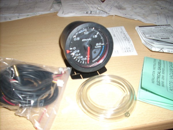

долго искал нормальный датчик буста на турбину! уж очень хочеться--все контролировать и все знать!
нашол случайно, через интернет магазин,завтра должен уже приехать(огромное спасибо Мише с Харькова,за организацыонные вопросы) :frends:
датчик будет DEFI :idea:

давай параметры в студию и цену.

DEFI не дешевое удовольствие, по чём брал?

вот оно ЧУДО! :idea: :idea: :idea:
радостям нет предела!
долго искал, и случайно нашол! :o
вроди орегинал DEFI ;)
и вот он сегодня приехал--радостям нет придела! :cars:
добротный, в полной комплектухе, с разными бумажками и пишет JAPAN! :buba:
уже руки чешуться его поставить, но надо разобраться с подключением(много проводков)! :roulette:
