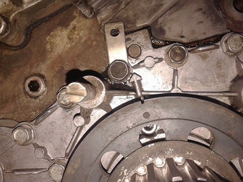

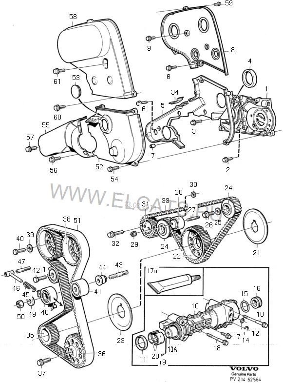

Резьба перерезана с 8 на 10. Завтра будет готова переходная шпилька. Теперь один из паразитов будет подтягиваться гайкой. Думаю из чего сделать натяжитель для ремня. Номер 46 и 45.
Это правильное расположение шкива колена, это та метка?

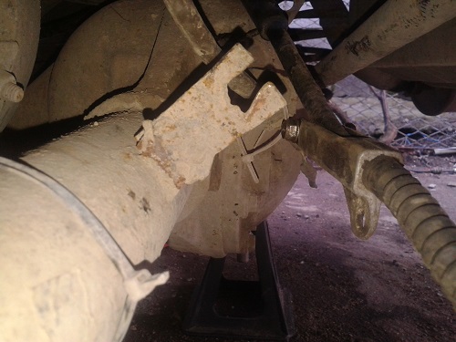

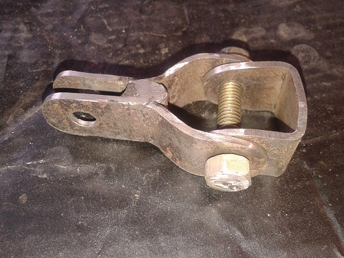

Жопа уже на пеньках. Механизмы ручника и новые колодки уже смонтированы. Троса заведены. Не понятно как фиксируется и за что делитель тросов. Иметь бы фото.

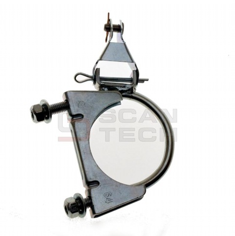

Гриш, смотри , такое?

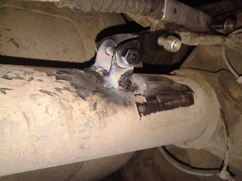

Повідомлення lexa » Пон березня 17, 2014 4:22 pm
Будет значит так
Повідомлень: 4442
Re: 740
Повідомлення Grigor » Пон березня 17, 2014 8:24 pm
Если короткий трос не в натяг то пашти как с завода. Смотри если шведы увидят что ты делаешь заберут на завод и заставят придумать вольво с вечным двигателем.

Повідомлення lexa » Пон березня 17, 2014 8:27 pm
Не внатяг. Прихватывал с закрытыми глазами, маску норм ни как не куплю, брал срединку по провисаниям тросов.

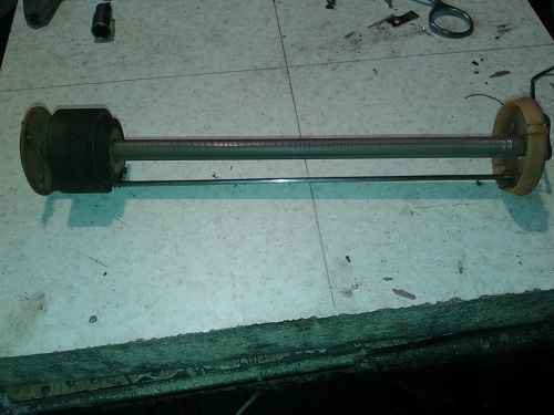

полез в бак
как там все уево

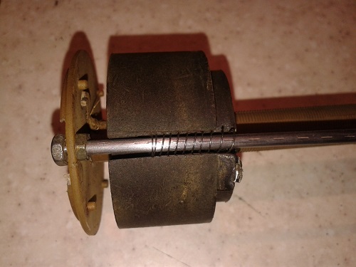

Достал тубус с датчиком топлива. Доп. насоса уже нет. Стоит вместо него кусок шланги полуразложившейся.
Все в окислах и ржавчине. Гибкому контакту на поплавке пинда. Думад,думал и придумал. Электрод 3мм, дальше все видно. Вроде работает без закусываний. Ну нет у меня пока денег на другой датчик.

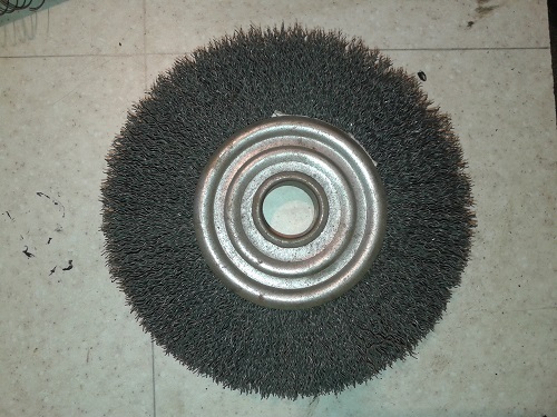

Имею два таких кардокруга с посадочным на 22мм. ,меняю на один с посадочным 32мм.

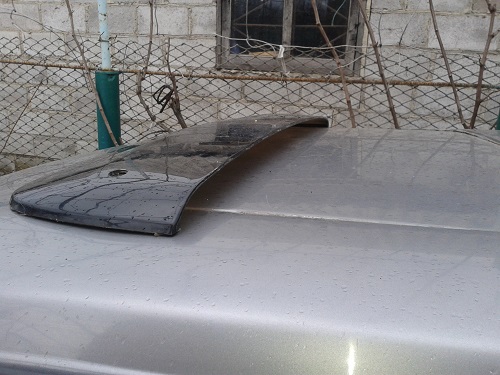

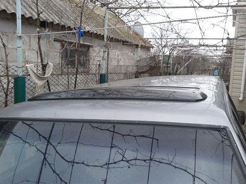

Вот задумался о взаимозаменяемости люков на Вольво. От 850 осталась заводская шняга, примерял, подошла.
