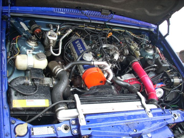

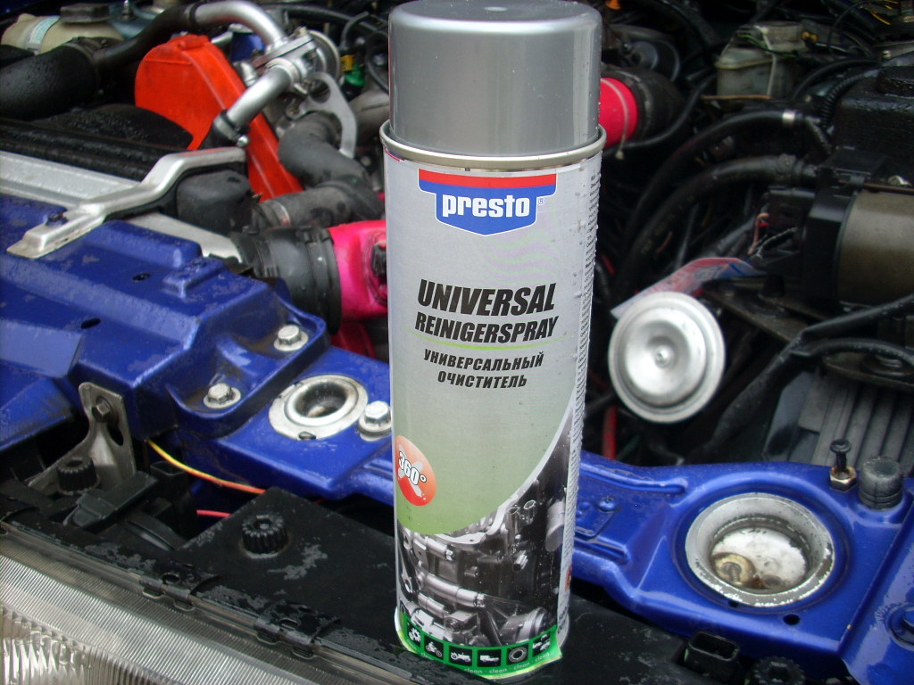

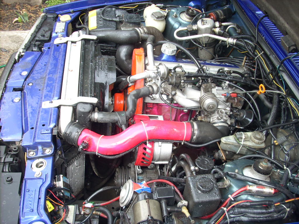

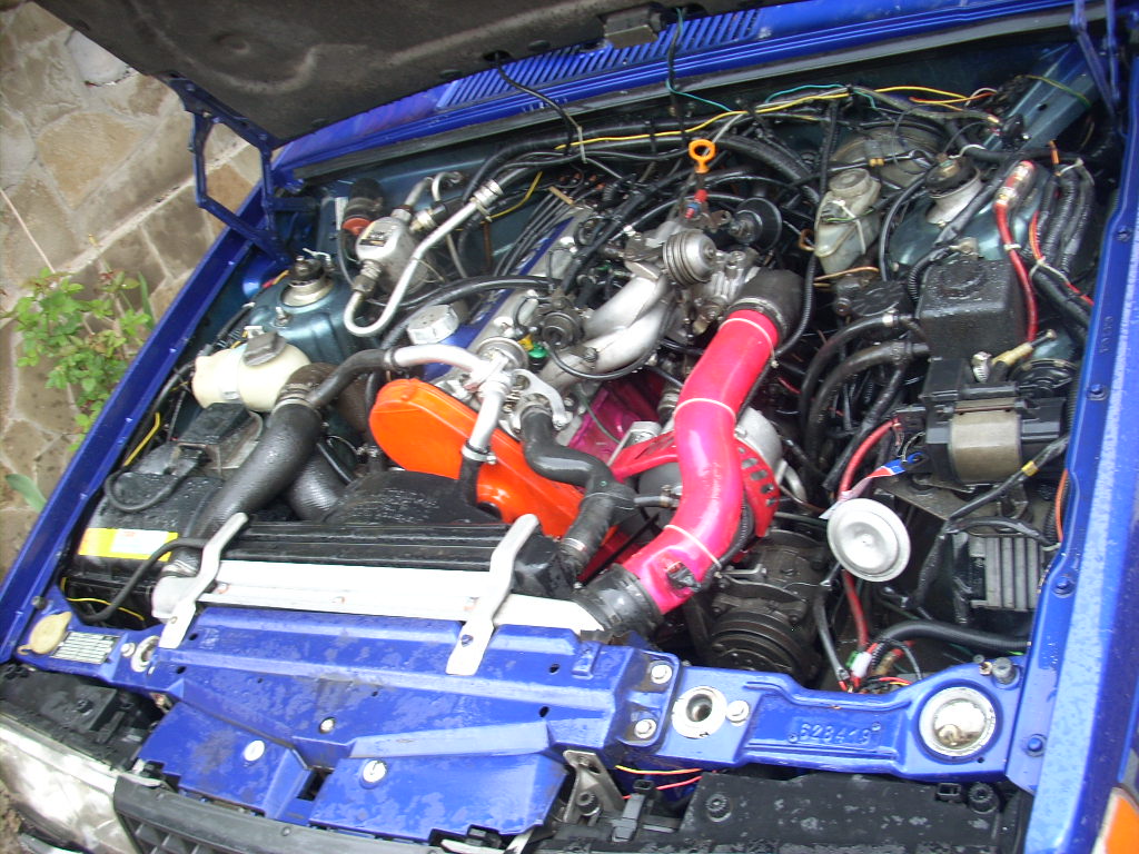

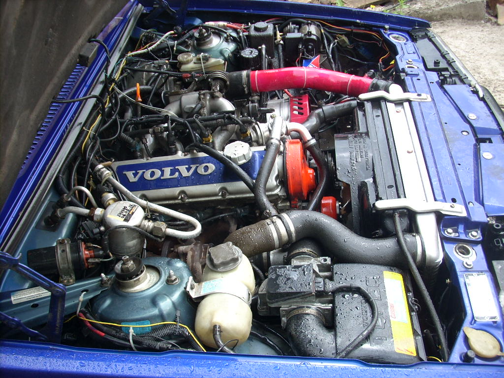

решил попробовать дома, поехал в магазин и нашол вот такое средство, оно реально отьедает всю грязь и масло, побрызгав с балона, спец. насадка дает хороший напор, оно все отьело и потом сбрызгал легонько с садового пистолета!
теперь уже не стыдно открыть капот! ))))

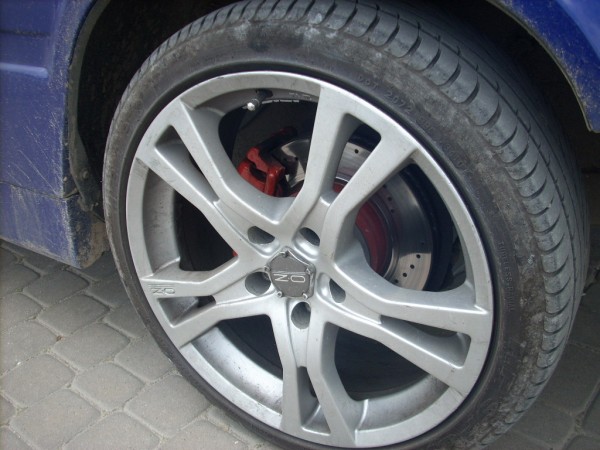

новая пара на новый сезон! 8-)
вот получил вчера новую пару(она то б.у, но с мин. пробегом до 1000км. в германии)! ;)

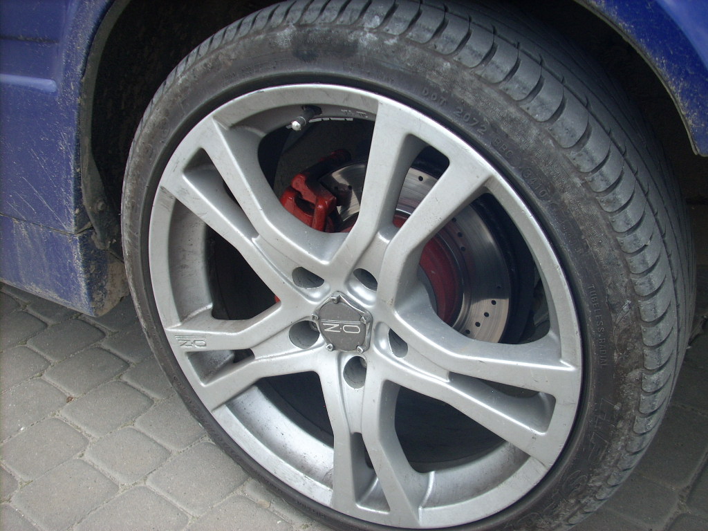

резину ету решил поставить на перед, поскольку Пирельку уже добил до слика :cars: , которая стояла сзади, и на задок кинул "елку"--поскольку она (как и все с моего опыта) шумит на трасе!
резиной доволен, вроди и качество хорошее, сама тайландская, а называеться ето чудо METEOR! 225.40.18 92W
почему не брендовую резину, а какой смысл переплачивать, если сейчас уже все стремяться к качеству и созданию конкуренции! 8-)
в тот же день, вальнул 500км по трасе--полет нормальный! :cars:

Повідомлення vnukoff » Чет травня 30, 2013 11:02 am

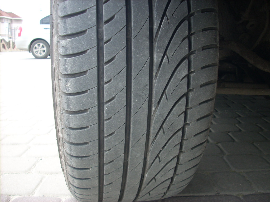

Cлав, рисунок прикольный, тока слабо верится в пробег 1000км, у меня после 10 000 еще пупырышки торчат... Тут как минимум 15тысяч или тысяча в гран туризмо режиме )))

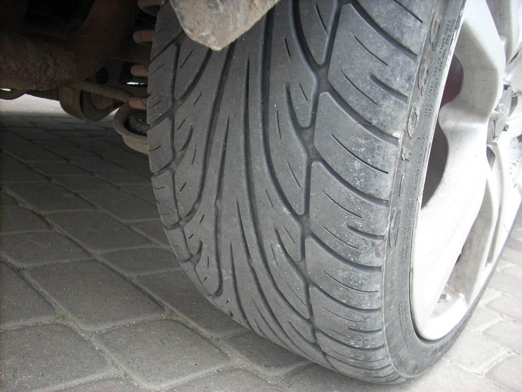

Повідомлення slava_n » П'ят травня 31, 2013 9:36 am
износ замерял,остаток---8мм. может фотка такая! :?

возьму с тебя пример))) посмотрел как у твоей Вольво под капотом и свой открывать не буду пока
не сделаю фэн-шуй 8-)
дицки красиво смотрятся, очень красиво ;)

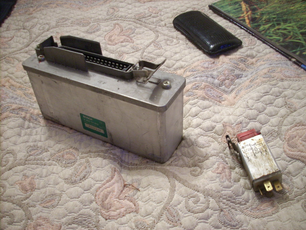

сегодня после сильно ливня люк пустил воду и зотопило пасажирскую сидушку и весь полик! :roulette:

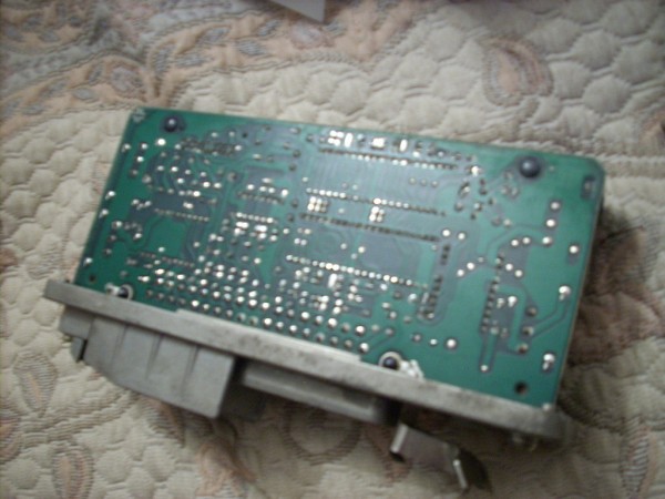

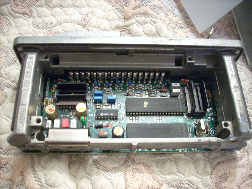

неприятности на етом не закончились-----еду я домой и замечаю на приборке, что загорелась лампочка Abs, стал посмотреть в чем дело! ABS у меня находиться в багажнике, когда снял крышку--афигел, почти под верх бокового кармана(он там у меня стоит), залило водой--мозги, насос, вся проводка и рерюхи--все в воде! :sad:
причина, пустито воду с дренажа наверное, а стек внизу наглухо забит всяким мусором, тылью с болотом и (кучей херни)! :viking:
я пробил стек, вода ушла сразу, но abs.так и не начал работать, то не тухнет лампочка, то может себе в любое время отключиться!
отключил блок, достал его, а с него течет вода--я афигел! :o
приехал домой--снял крышку---а там все мокрое, плата уже начала окисляться :drag: , взял спирт по возможности все протер и высушил феном!
так же и с главным реле! может и насос выжел!
надеюсь все будет жить--завтра посмотрим! :(
еще что самое обидно,что других блоков у меня полно,а точно такого нет! :drag:

Славик релле то же вскрывай. Я свой абс вздрючил вдоль и поперек,а сабака в этой реллюшке зарыта.

я знаю,что оно и отключает всю систему! :D

Такой блок по моему есть.Релюшку сегодня перекладывал. Если нужно -поменяемся.

Повідомлення slava_n » Чет червня 06, 2013 10:49 pm
разборка,просушка после протирки спиртом--помогла! :-D

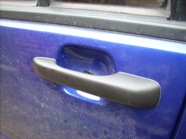

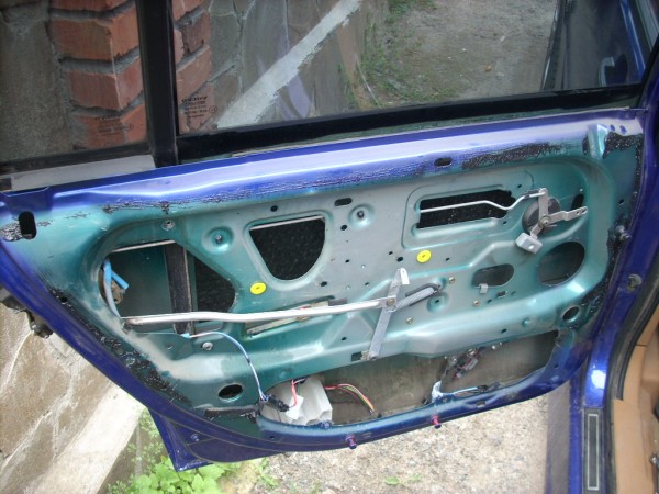

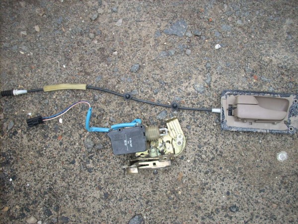

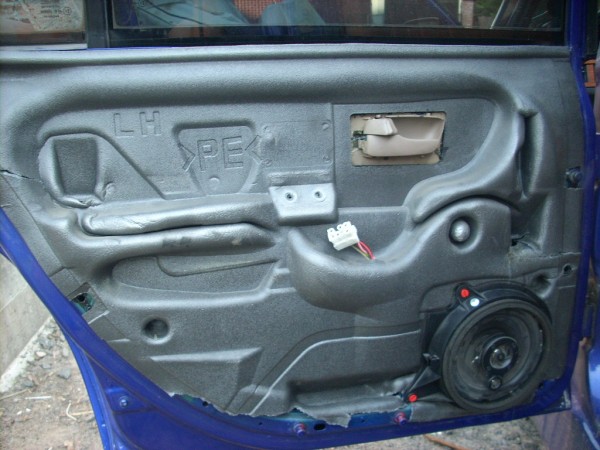

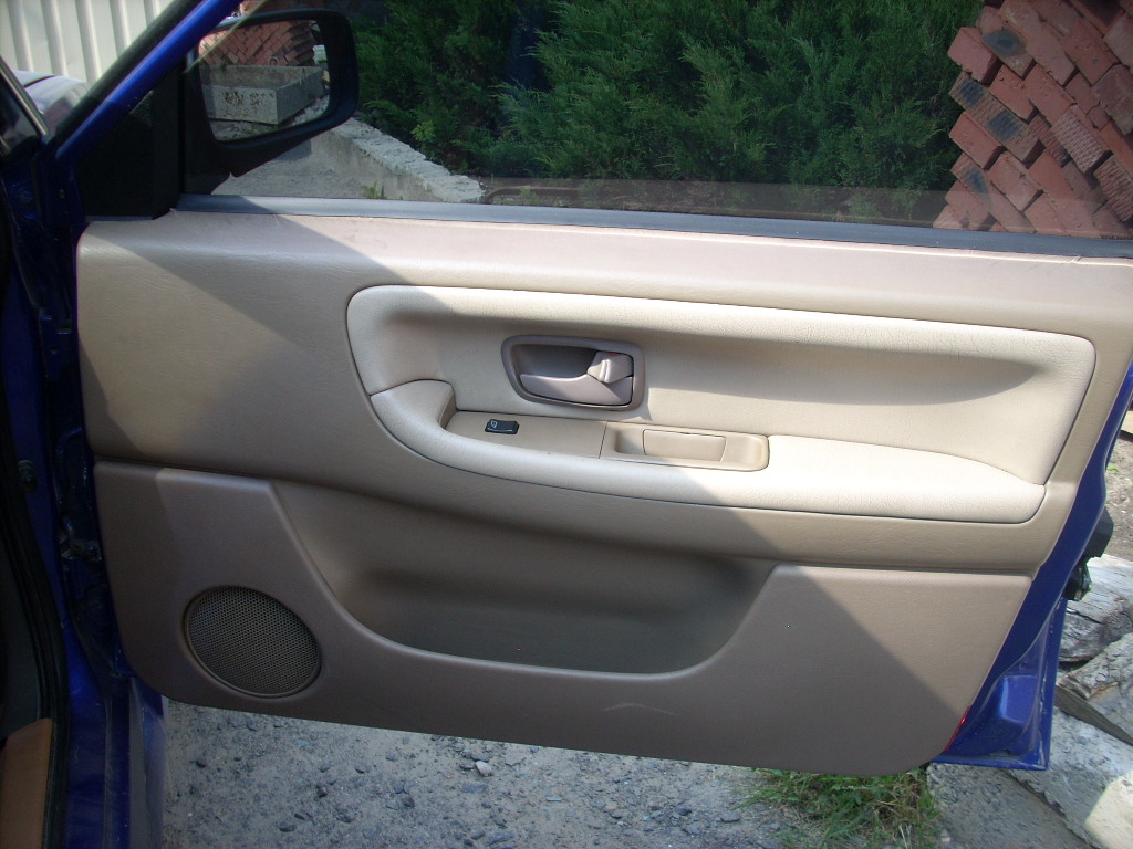

Повідомлення slava_n » Суб червня 15, 2013 11:49 pm

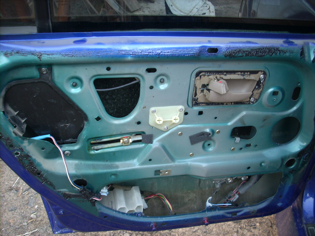

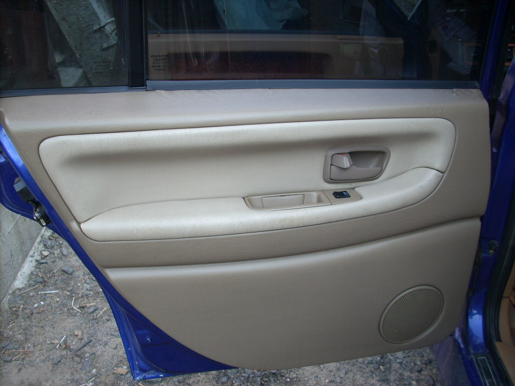

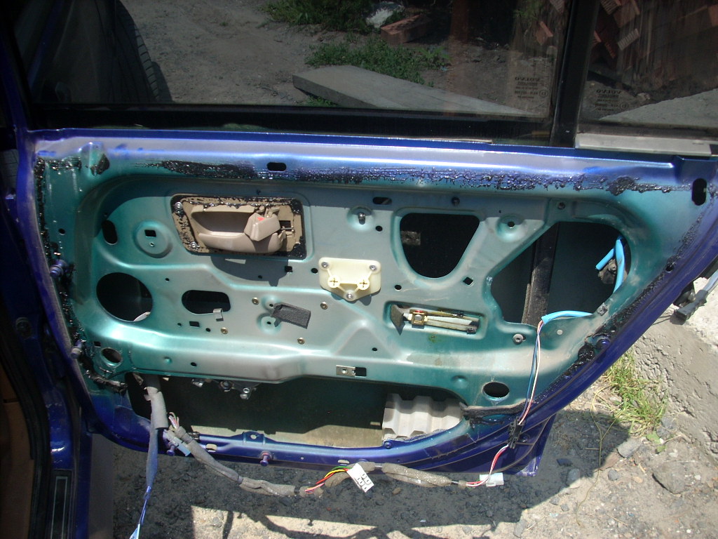

для начала---все, что вы здесь увидете, нивкоем случае не пытайтесь повторить дома--черевато ПСИХАМИ И ПОТЕРЕЙ НЕРВОВ! :roulette:

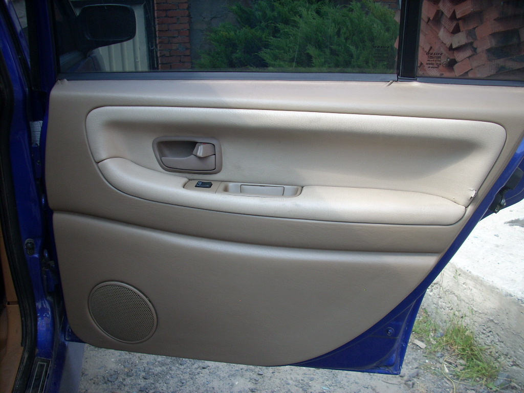

сегодня начал переделывать салон--а гемора то сколько с дверями---хорошо, что мои двери с 940 "96-97 годов совпали по скилету с 960--s90,старее дверь не такая! :drag:
лучше и легче поменять целую дверь и просто покрасить! ))) 8-)
все стало на свои места, все отверстия совпали--Слава Богу! 8-)
но намучался конкретно! :moil:

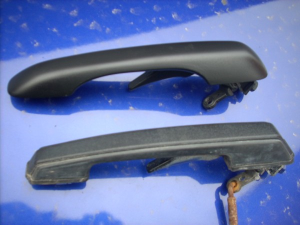

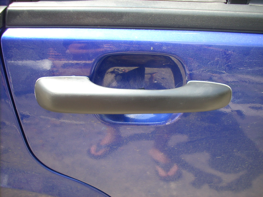

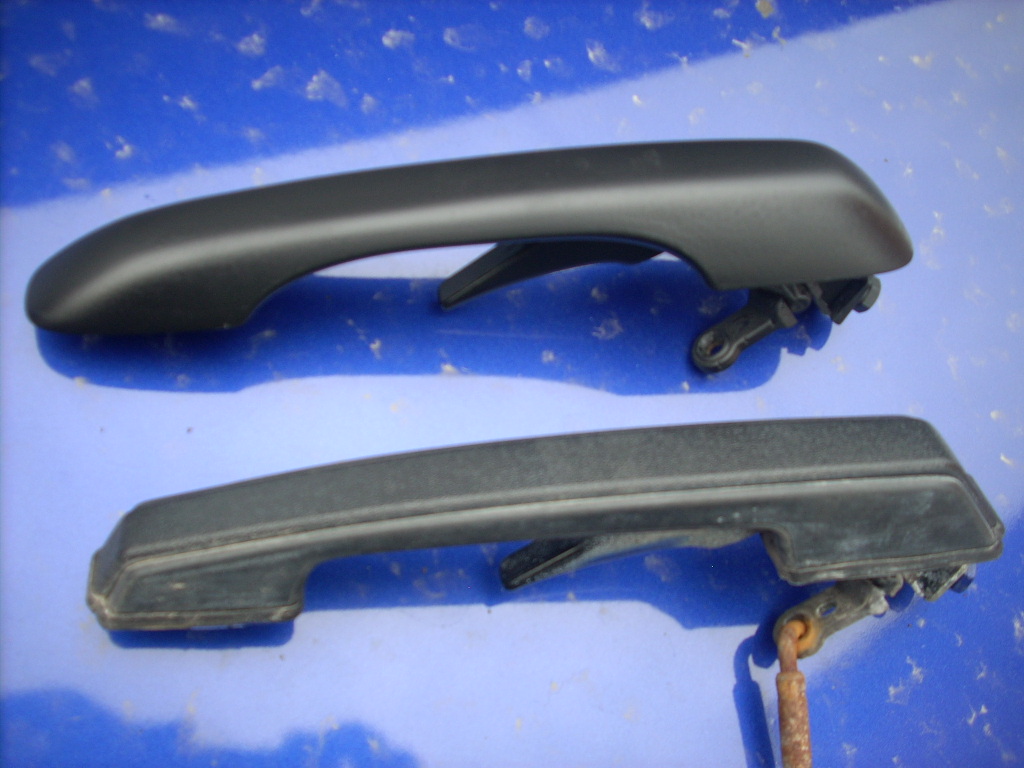

поставил ручки с 960(покрасил в мат)--мелочь, но сразу по другому дверь смотриться и машина в целом! ;)

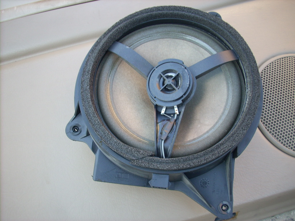

поменял весь полностью механизм с ручками, переклепывал крепления, поставил в корпус родного динамика--другой, хотя родной тоже играет супер !
много подводных камней, но нет уже даже сил все расказывать! :moil: :drag:
вот результат!

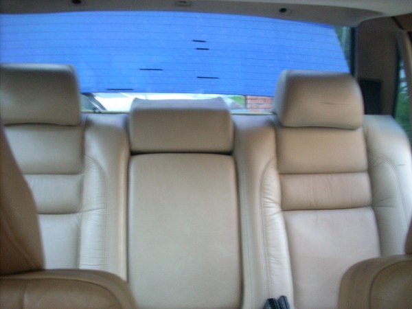

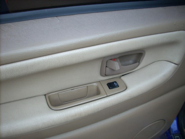

Повідомлення slava_n » Суб червня 15, 2013 11:51 pm
еще
вот только дерева не хватает! :(

Повідомлення Dr.V » Нед червня 16, 2013 4:13 pm
slava_n написав:еще
ще поставиш й дерво :?
;) а нова шкіра також гарненько виглядає. Зробив собі подарунок на День народження?

Мля....ЖИРРРРР :-P А ддерево можно и не ставить, серый хорошо сочетается с неоновым цветом :cook:

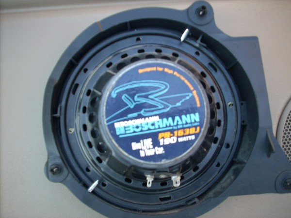

Повідомлення ARTYHA » Суб липня 13, 2013 1:40 pm
Слав, но те говёные динамики ты зря поставил! это отстой еще тот. а так вообще конечно лучше было бы сразу ставить двери с 90тки.
но и так получилось жирно, да и ручки закруглые лучше выглядят, но конают ли они к чертам авто, это вопрос.
Сделай фотку так чтоб весь бок машины было видно.

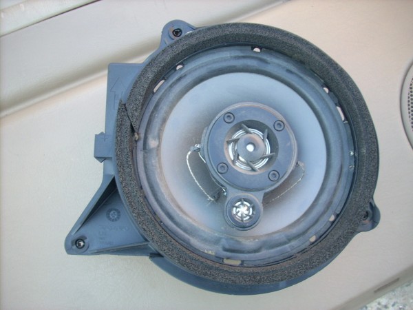

Повідомлення slava_n » П'ят серпня 02, 2013 11:48 pm
динамики поменял на пионеры! :oops:

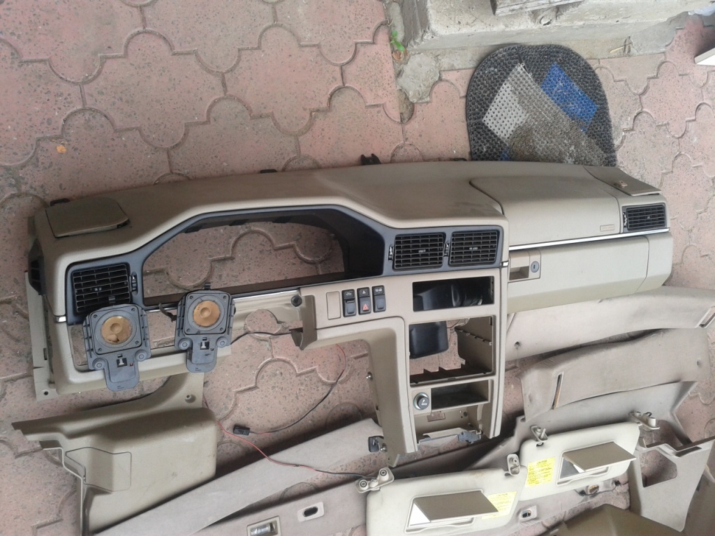

отдал на перетяг передние сидуки в кожу!

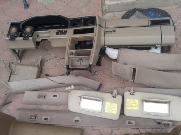

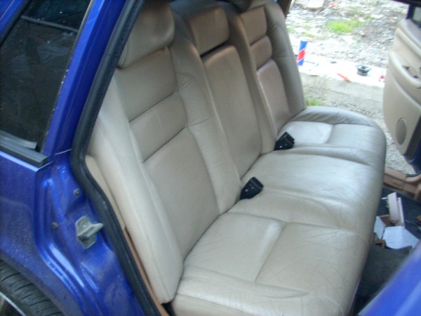

Повідомлення slava_n » Сер серпня 07, 2013 5:25 pm

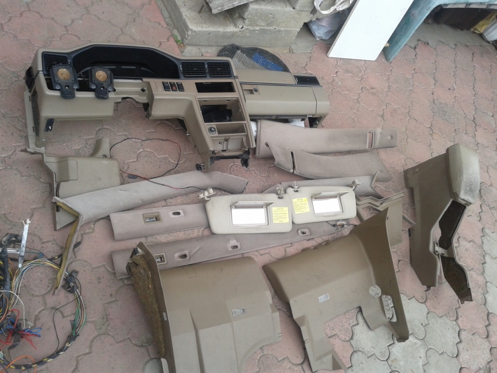

я заплатит за 2 передних(без задней части спинок) с итальянской кожи и в цвет--3000грн!
выгоднее брать салон целеком с забугра за 500у.е 8-)
уже забрал! скоро сфоткаю!
с кожзама будет 1400-1600грн
Повідомлень: 2410
Звідки: хмельницкий
Re: МОЯ НОВАЯ 760 TURBO

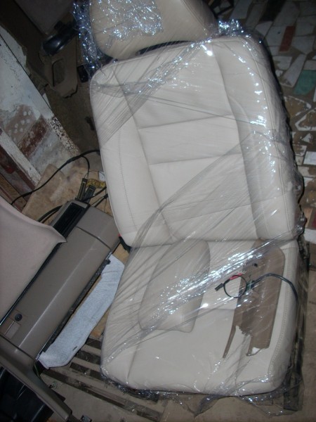

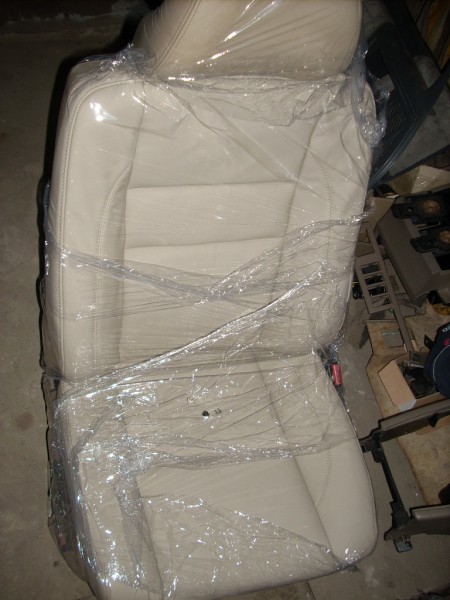

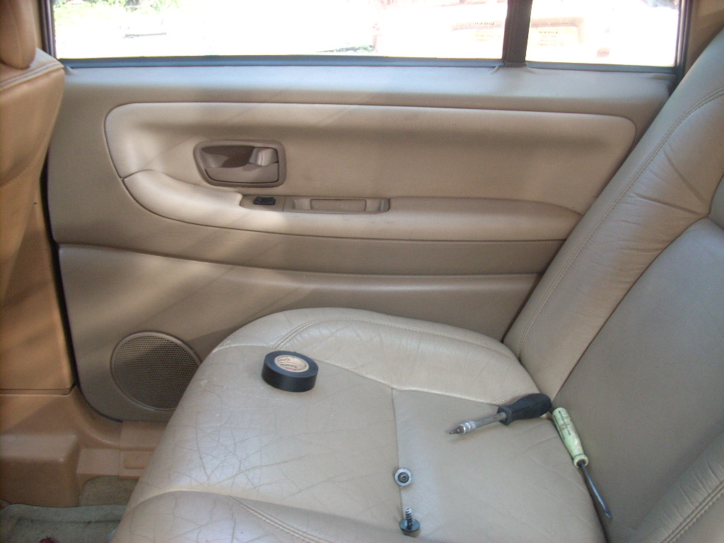

Повідомлення slava_n » Сер серпня 07, 2013 9:37 pm
вот они на сохранении--блин жалко даже садиться :roulette:
отмою только подголовники и задок! :idea:
