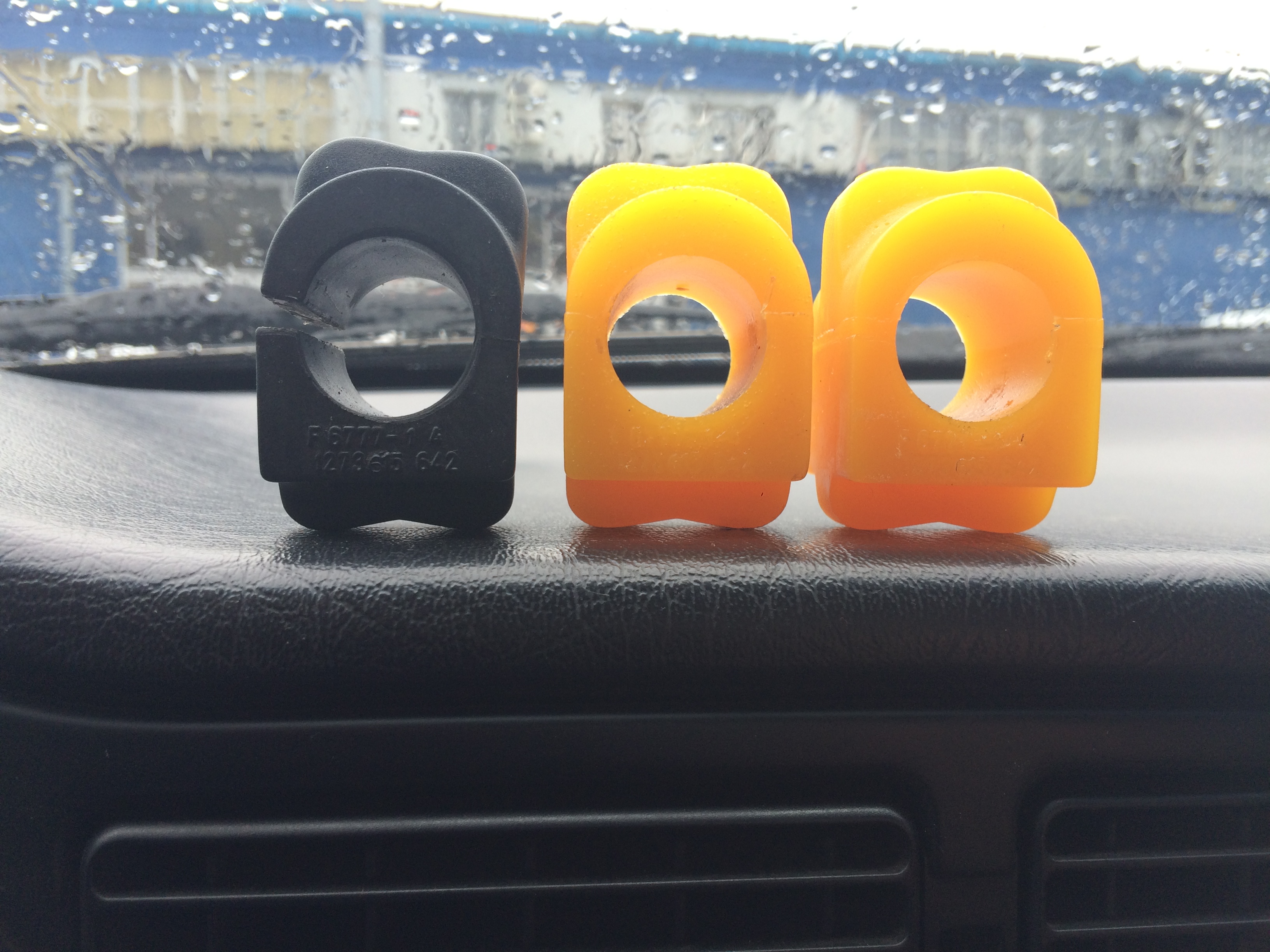

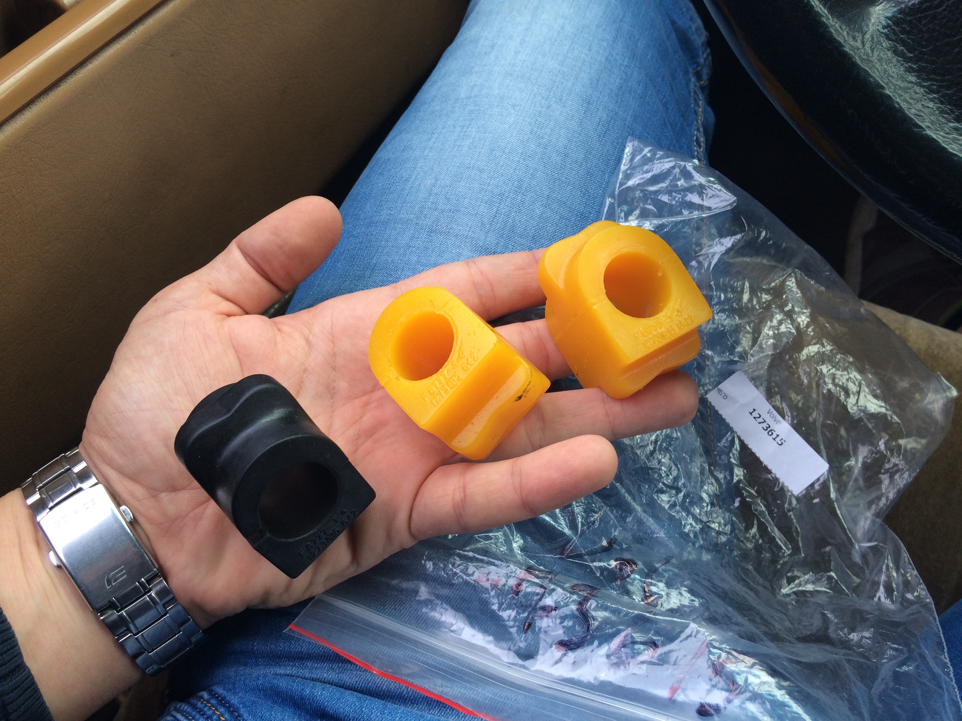

Повідомлення Ice_BEAR_Bo » Вів червня 30, 2015 3:05 pm
оригиналнеоригинал, Львовяне красавчики ;)
п.с. под стабилизатор диаметром 23мм

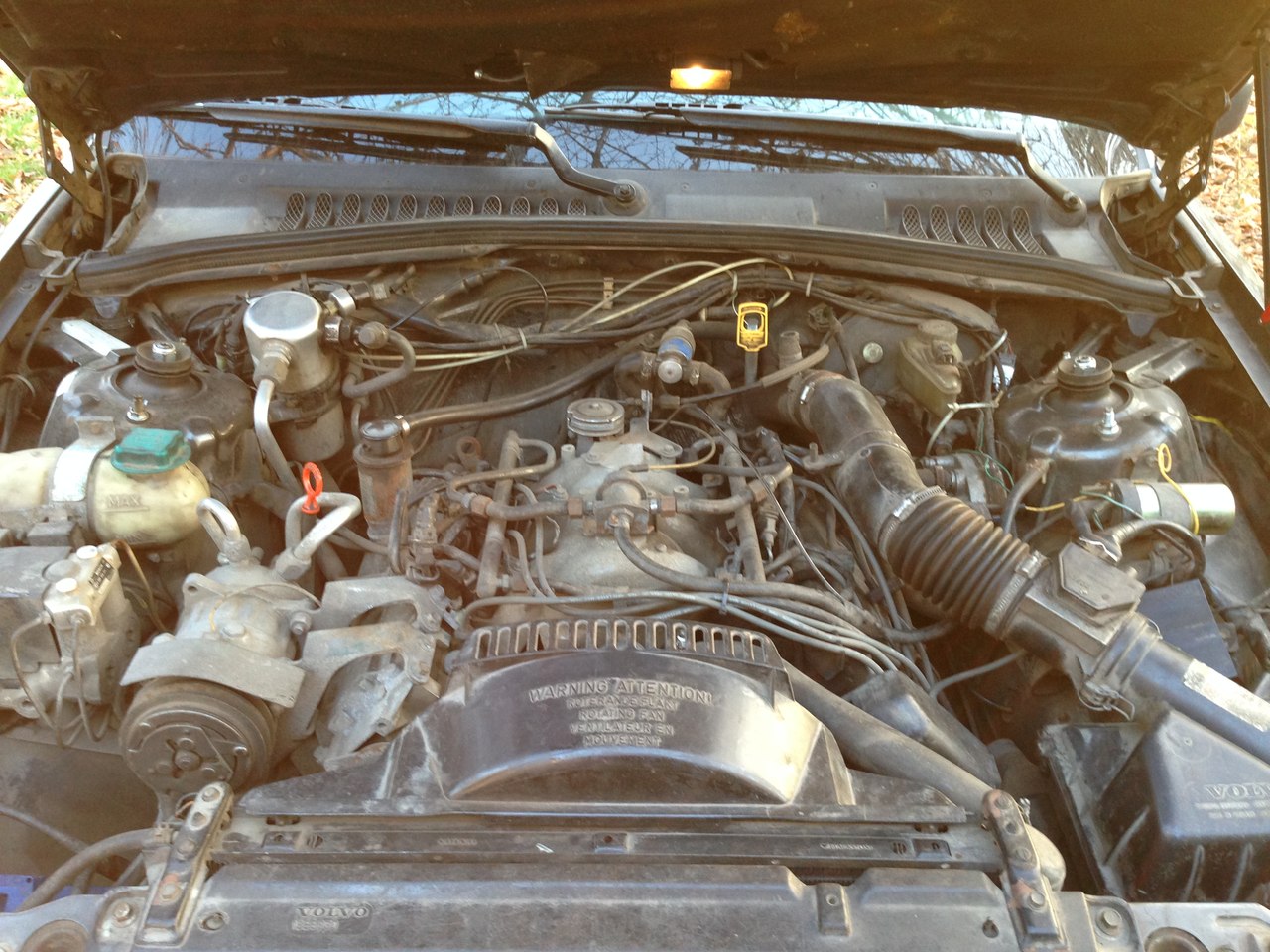

Повідомлення Ice_BEAR_Bo » Сер липня 01, 2015 5:19 pm

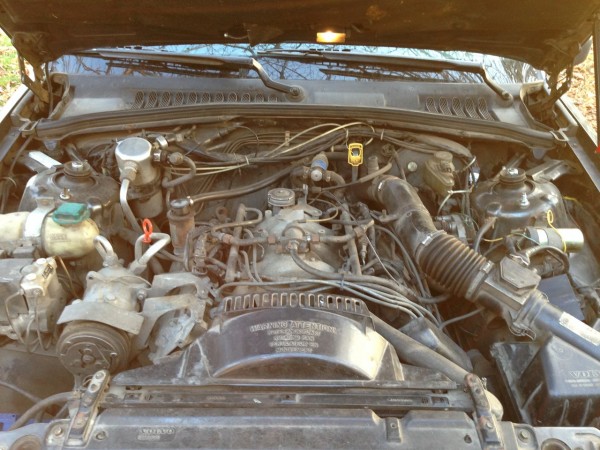

вышел подышать воздухом, открыл капот пофотографировать трубку кондея, увидел, что сукамастера передние подкрылки тоже посредством саморезов сквозь крыло поставили... ну то ладно, то лирика. Нашёл небольшие рыжики в нише аккума (что есть стандарт на наших авто), нужно будет преобразователем пройтись и замазать всё там... Подошли ребята и начали удивляться тому, что у меня под капотом много непонятных проводов и шлангов. Сказал им, что всё просто и понятно, начал рассказывать что за трубки/проводки, куда и зачем (люди меняют масло и фильтра на СТО). Пока рассказывал и тыкал пальцем по трубкам - увидел писюн на блоке за дроселем, к которому не подсоеденена какая-то трубка. Хмм... наклонившись и помацав сразу же стало понятно - от вакуумной трубки топливного регулятора, которая аккуратенько лежала на коллекторе в пучке проводов. Хмм...подсос батенька. Надел, завёл, обороты вроде перестали плавать. Но я её ещё потестирую сегодня как буду ехать домой.
п.с. компрессору кондиционера походу пиздец, тормозная муфта при включении кнопки кондёра не срабатывает, шкив крутится как и крутился в холостую (ремень я давно снял, крутил рукой). Если прозвоню провода и увижу питание (т.е. с проводкой всё ок) - система будет промыта, аккум климата куплю БУ от 960, промою испаритель/радиатор и заправлю 134 фрион (на 960 r134 в стоке), короче думаю до зимы должен справиться :-D :-D :-D

Повідомлення vitalik k » Сер липня 01, 2015 7:04 pm
А с какого перепугу она влючится если в системе нет давления, датчик то разомкнут.

Повідомлення Ice_BEAR_Bo » Сер липня 01, 2015 7:22 pm
а я думал, что он электрический - нажал кнопку - закусило, отжал - отпустило :oops:

Повідомлення Dr.V » Сер липня 01, 2015 9:24 pm
Ice_BEAR_Bo написав:а я думал, что он электрический - нажал кнопку - закусило, отжал - отпустило :oops:
Так оно и есть. Муфта электро-магнитная. Только ее упраление завязано не только на одну кнопку.

Повідомлення ivan@m » Чет липня 02, 2015 8:40 am
так бы тебе ребенок нажал и оно б молотило вхолостую. а фреона то и масла нету.

Повідомлення Ice_BEAR_Bo » Чет липня 02, 2015 5:13 pm

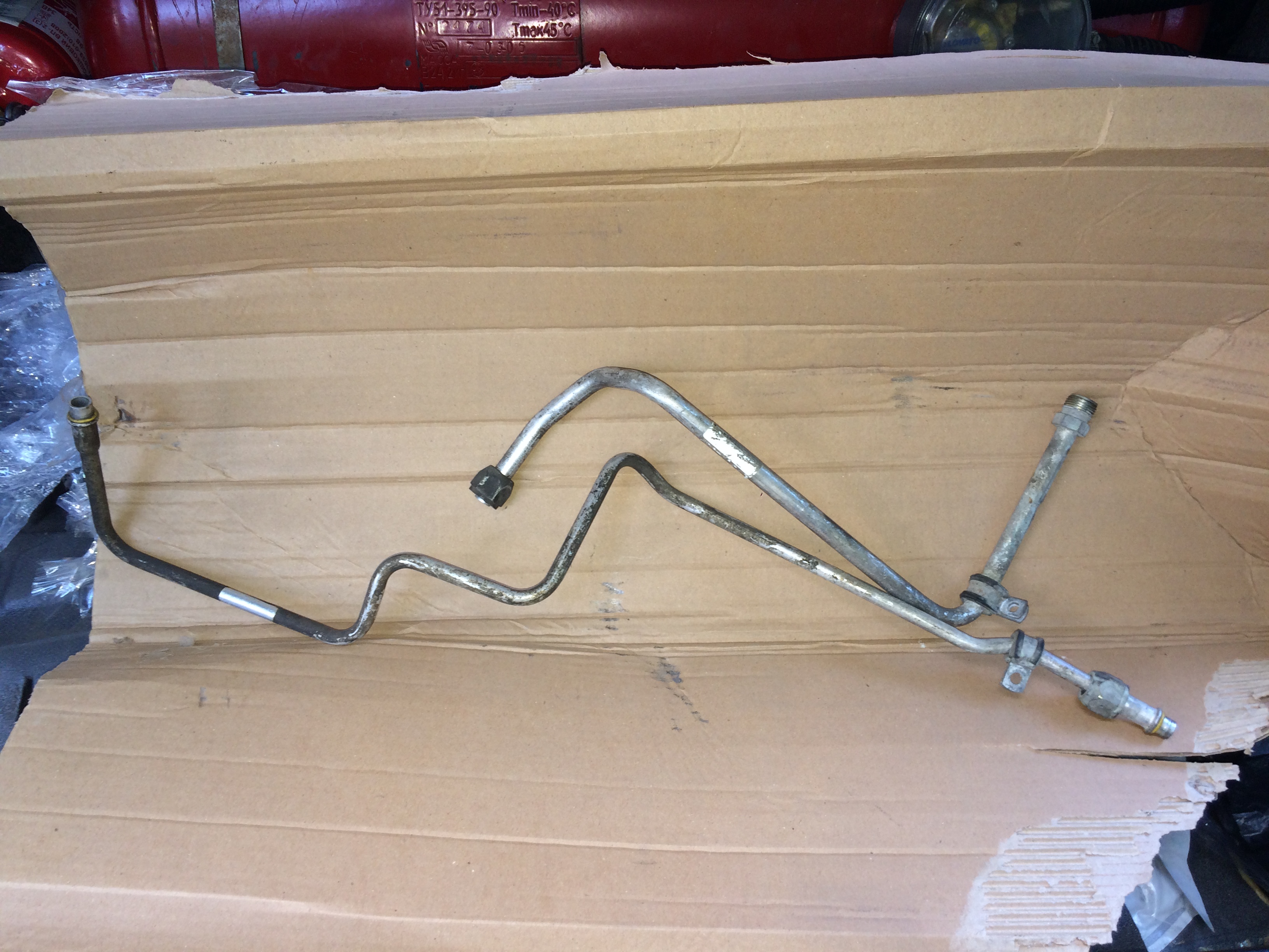

пришли трубки от узкофарой 960, буду мерять. вторым комплектом приедут родные, будут про запас если эти подойдут. люблю когда есть про запас. ;)
почитал матчасть, не всё так просто как мне думалось - буду делать последовательно - сначала герметичность, а потом решу, мыть или не мыть.

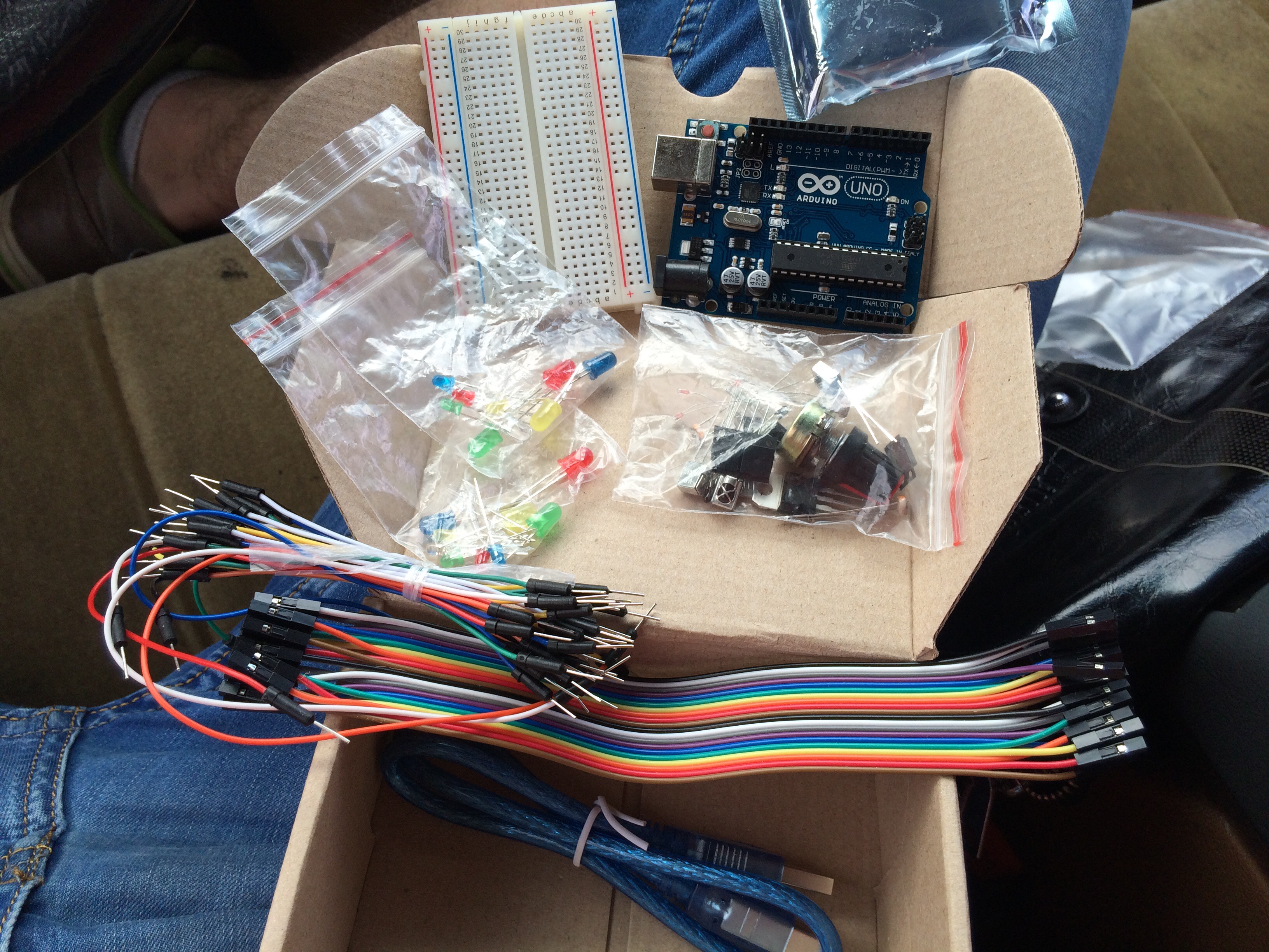

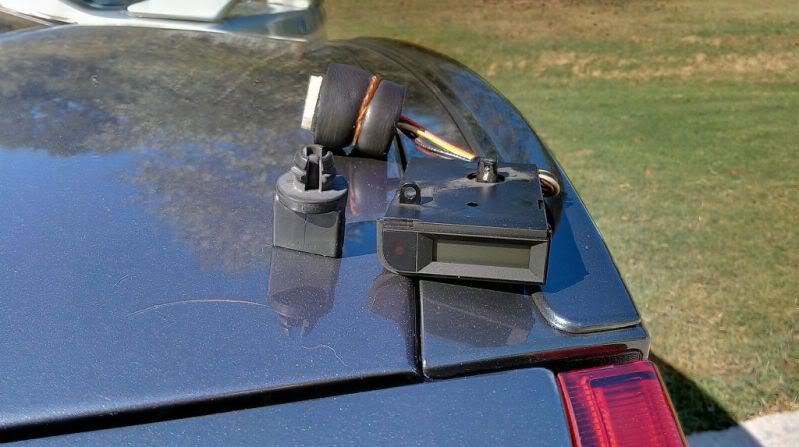

Повідомлення Ice_BEAR_Bo » Чет липня 02, 2015 5:54 pm
скоро приедет такая штукенция и через некоторое время (когда я освою Ardurino и основы программирования микроконтроллеров) штукенция будет показывать температуру: на борту, за бортом и самое главное - температуру масла в коробке. режимы будут переключаться родной Nitro кнопкой в торпедо :cars:

Re: 760 Aircraft carrier
Повідомлення vnukoff » Чет липня 02, 2015 9:16 pm
Чтобы проверить пришел ли пи...ц компрессору или нет, надо крутить не шкив, а саму муфту(может даже прижимая ее) а пальцы держать на штуцерах( предварительно сняв трубки), с одного отверствия должно всасывать а с другого выдувать воздух, т.е компрессор должен качать. Если качает и не клинит то все ок, если не качает то в мусор или оverhauling
Ну и само собой не уходит фреон через сальник узнаешь во время тестирования сис-мы
Повідомлень: 1307

Повідомлення leo_run » П'ят липня 03, 2015 9:07 am
Ice_BEAR_Bo написав:скоро приедет такая штукенция и через некоторое время (когда я освою Ardurino и основы программирования микроконтроллеров) штукенция будет показывать температуру: на борту, за бортом и самое главное - температуру масла в коробке. режимы будут переключаться родной Nitro кнопкой в торпедо :cars:
а отута поподробнее неее не про масло в коробке а про то как он тебе ихпоказывать будет - у меня падла как только отваливается датчик то на том же показании и остается..а в 760 наоборот уходит в бесконечность
Повідомлень: 3984
Повідомлення Ice_BEAR_Bo » П'ят липня 03, 2015 10:03 am
как я это вижу: добавить два датчика, следать самопальный блок управления с переключателем режимов и подключить это всё примерно так: блок в приборке (два проводка на считывание датчика от него) -> блок управления режимами (2 выхода на приборку и 6 входов от датчиков). при запуске двигателя и на постоянной основе на приборке будет показываться температура масла в коробке. По нажатию на кнопку будет происходить переключение режимов и сигнал на блок в приборку будет уже приходить с другого датчика, будь то температура в салоне или за бортом (их можно натыкать миллион). По истечении 10 секунд будет происходить автоматическое переключение на датчик температуры масла в коробке. Как-то так.

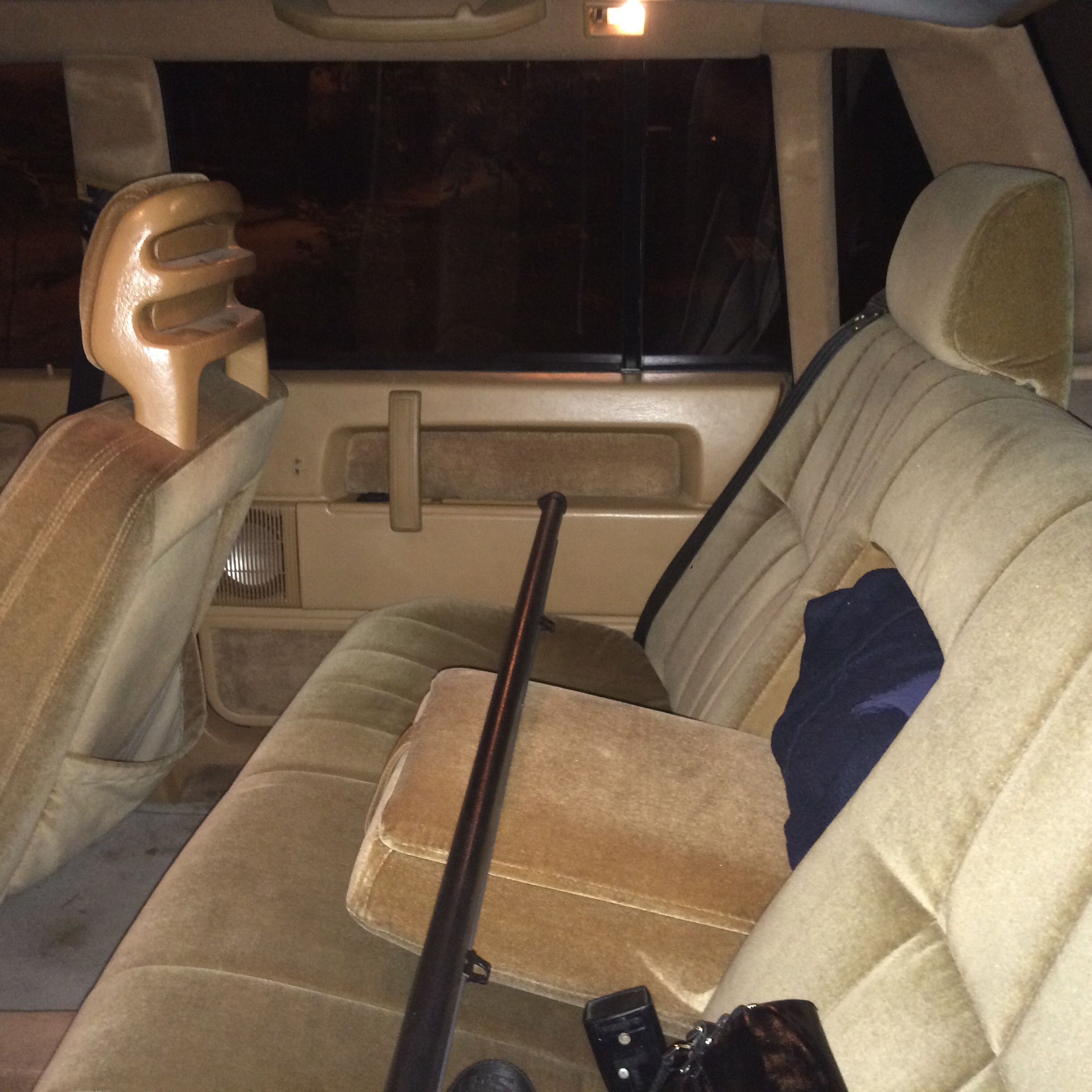

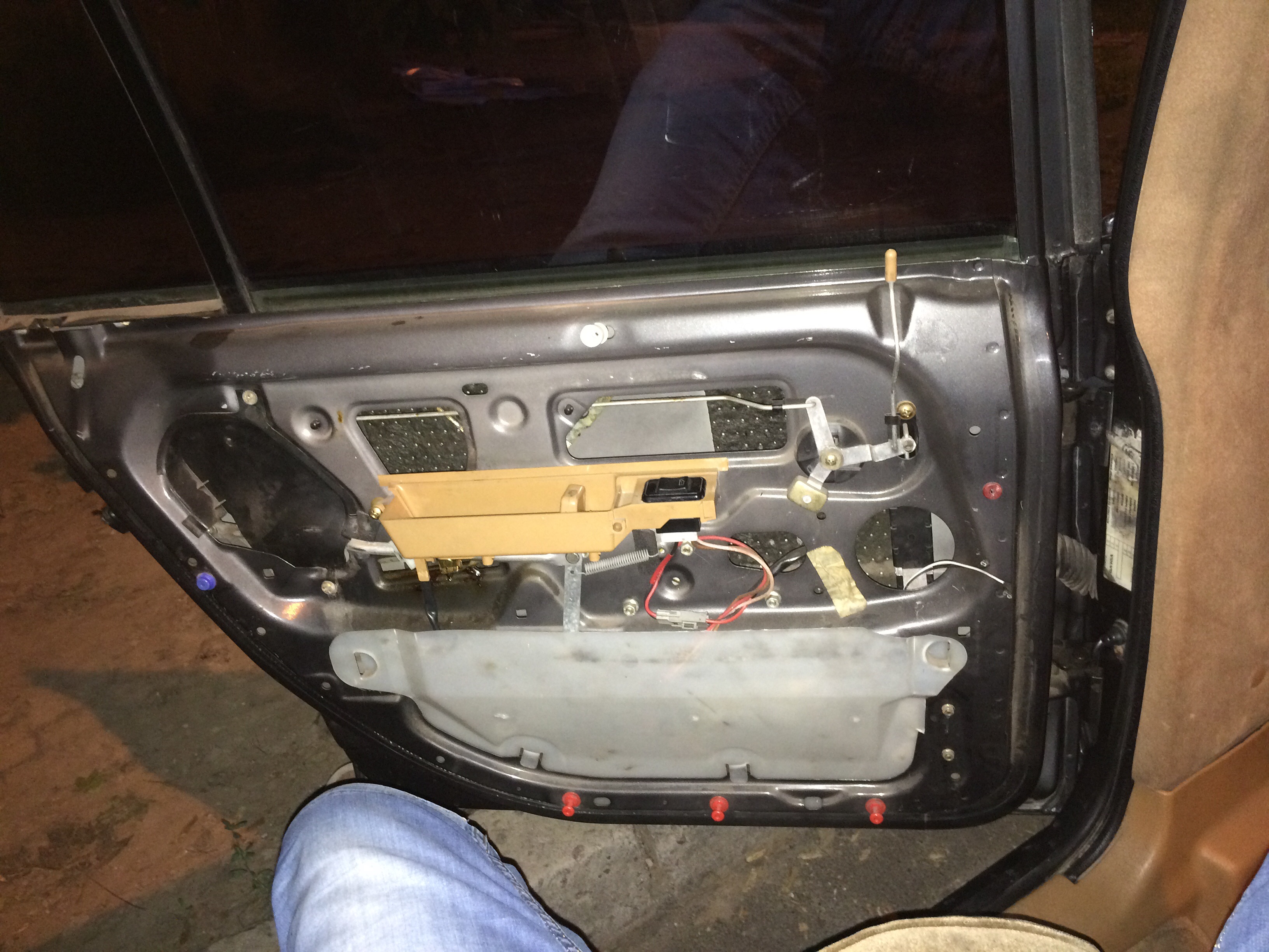

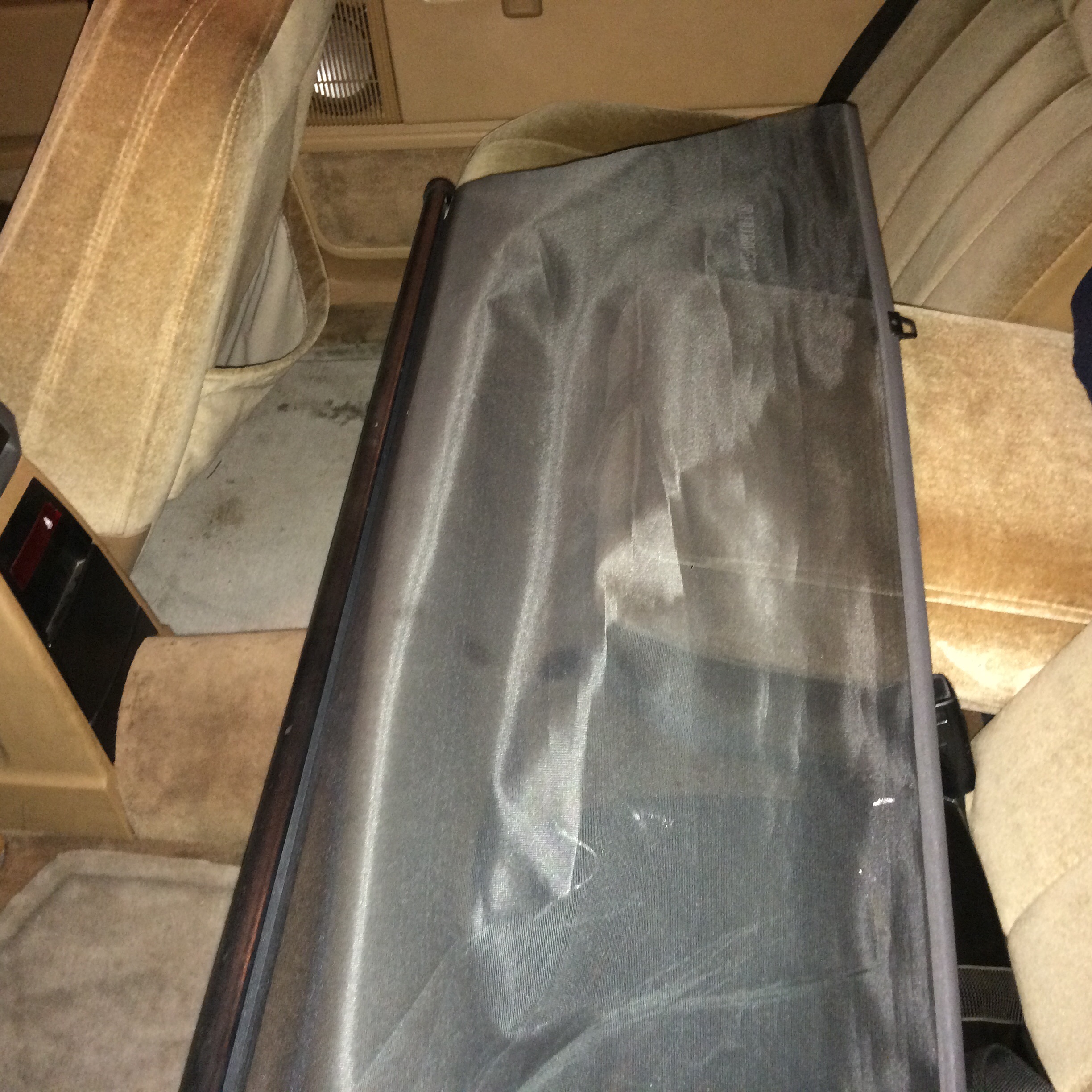

решил убрать немного в багажнике, выбор пал на шумку дверей, спрятать решил в двери. Водительскую карту еле натянул, шла "как в первый раз" :roulette: на очереди пассажирская, думаю пойдёт полегче за счёт ручки закрытия двери, которая поможет прижать карту :moil:

Повідомлення Ice_BEAR_Bo » Нед липня 05, 2015 12:21 am
небольшой подгон от Вани :frends: нужно будет немного переделать и станет как родная ;)

Повідомлення Barakuda_tm » Пон липня 06, 2015 5:07 pm
Только Arduino, а не Ardurino =)
На работе вот валяется такая хреновинка, тоже есть місли кое что сделать с ней )
Дешево и сердито) Так как Raspberry Pi или Galeleo будут подороже (но и помощнее). Ознакамливался со всеми )

Повідомлення Ice_BEAR_Bo » Пон липня 06, 2015 5:20 pm
;) я ещё железо не закупал, курю мануальщину в свободное время (вспоминаю основы электротехники) но уже могу сказать, что реализовать схему "датчик - действие - вывод" - достаточно просто. Наверное самое сложное для меня будет научиться паять микросхеммы. :) А дальше - сколько датчиков - столько и реализаций, с различным комбинированием, т.е. насколько хватит фантазии.

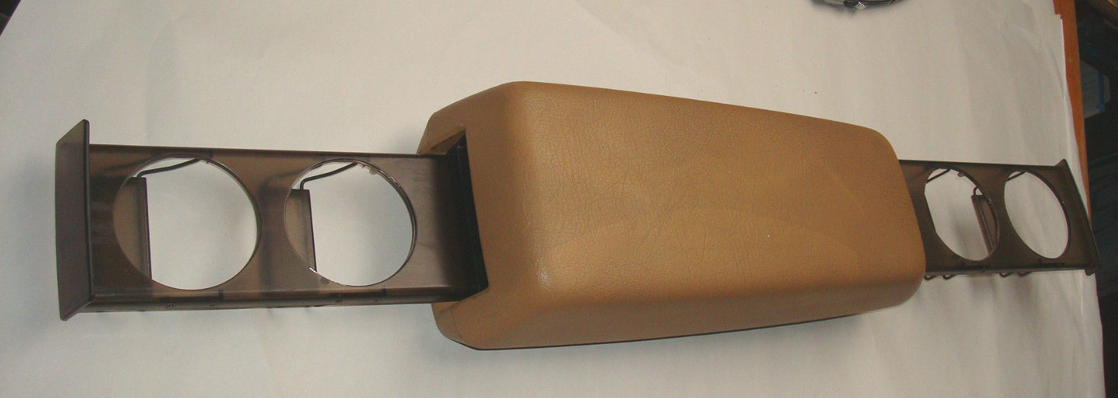

Повідомлення Ice_BEAR_Bo » П'ят липня 10, 2015 2:32 pm
дорого стоит, ска, здравый смысл пока что не позволяет купить... :drag:

Повідомлення vovo » П'ят липня 10, 2015 2:34 pm
Ice_BEAR_Bo написав:дорого стоит, ска, здравый смысл пока что не позволяет купить... :drag:
а сколько если не секрет? у меня такой)
когда ктото садится первый раз с зади там туда суда и я ему показываю что для задних тоже есть подстаканники - "теряют сознание")

Повідомлення Ice_BEAR_Bo » П'ят липня 10, 2015 2:38 pm
Вова, я даю тебе свой (серый) и покупаю твой. Называй свою цену ))

Повідомлення vovo » П'ят липня 10, 2015 2:53 pm
У меня ж тоже беж, зачем мне серый) да и не феншуйный он немного обшит темной материей видно беж подпортил ктото. покажу на фотках правда подстаканники в закрытом положении или удалю как скаж)

Повідомлення Ice_BEAR_Bo » П'ят липня 10, 2015 2:59 pm
ну ладно тогда, буду откладывать себе на очередной подарок, да попробую поторговаться с продавцом ))

Повідомлення MOOSE » П'ят липня 10, 2015 3:26 pm
мне мой идеальный,черный собраный из двух, в 100$ встал

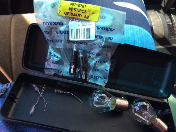

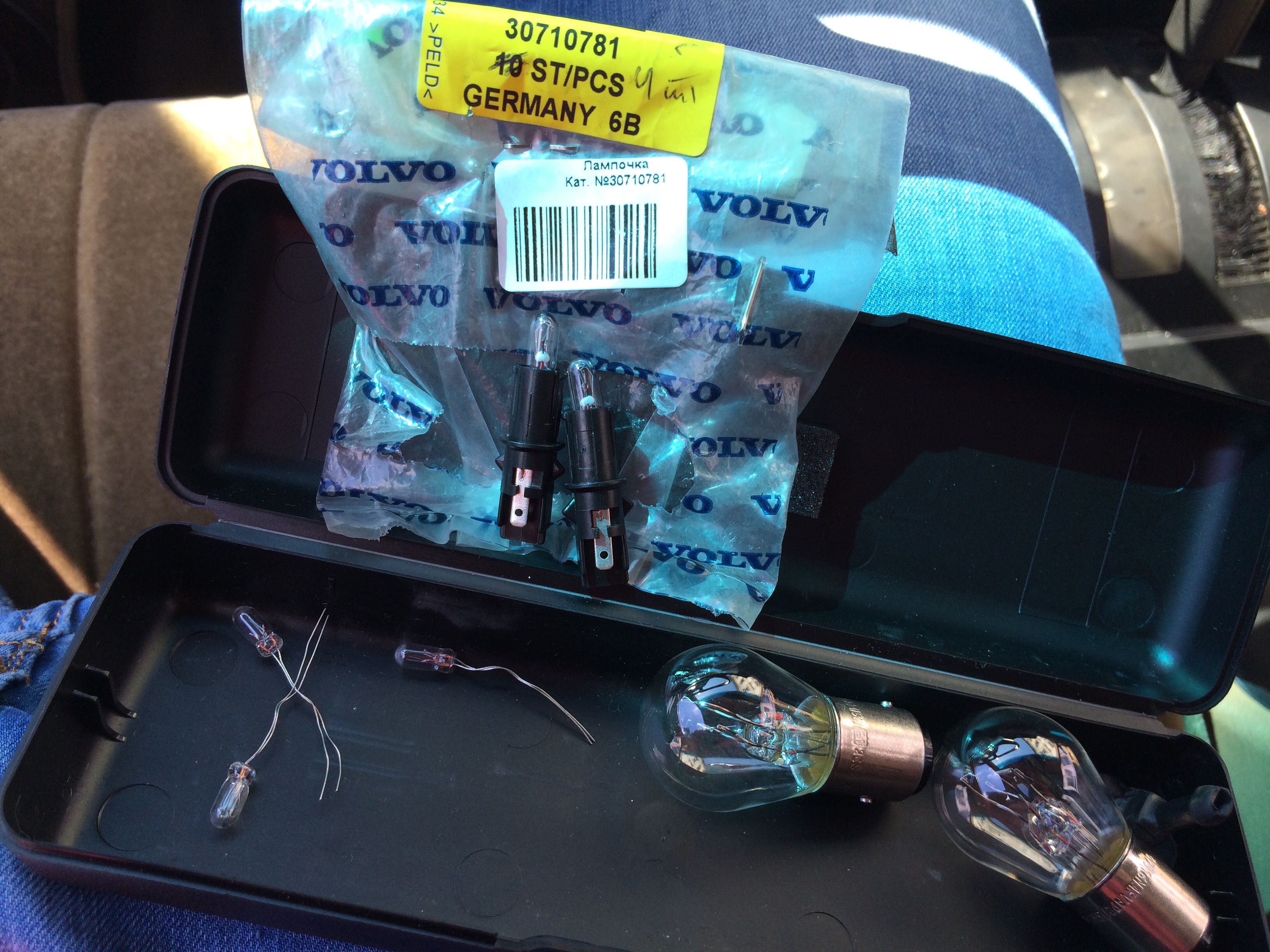

Повідомлення Ice_BEAR_Bo » Суб липня 11, 2015 4:07 pm
лампочки под кнопки, теперь одна в запасе ;)
