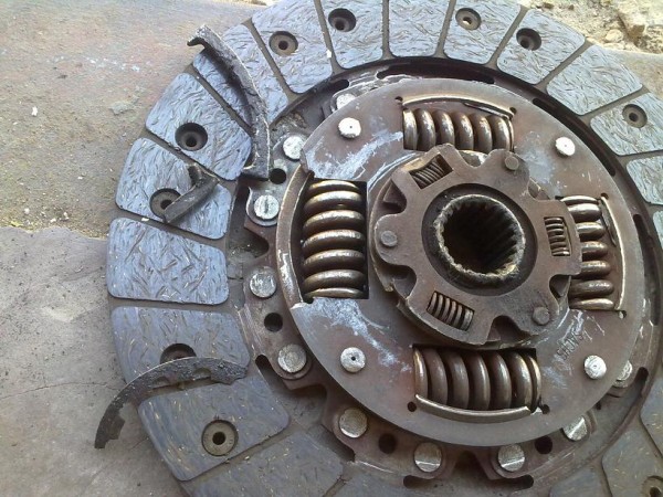

но тут вот счастье пропало! проездил я неделю и случилась такая хрень! перестало вижиматься сцепление..... из колокола непонятные звуки, буд-то там жуки завелись! доехал домой без сцепления, завтра буду разбирать! мать бы ему! :roulette: :sad:
Повідомлень: 3560
Re: свершилось! 760GLE
Повідомлення ARTYHA » Сер травня 02, 2012 7:16 pm
снял коробку, благодаря Виктору,смотрю, а в корзине пружинки валяются))) красотаааа)))
в общем, слава богу эти пружинки не успели покоцать мне корзину, и попадалово теперь только на диск! заодно и помыл да смазал выжимной!

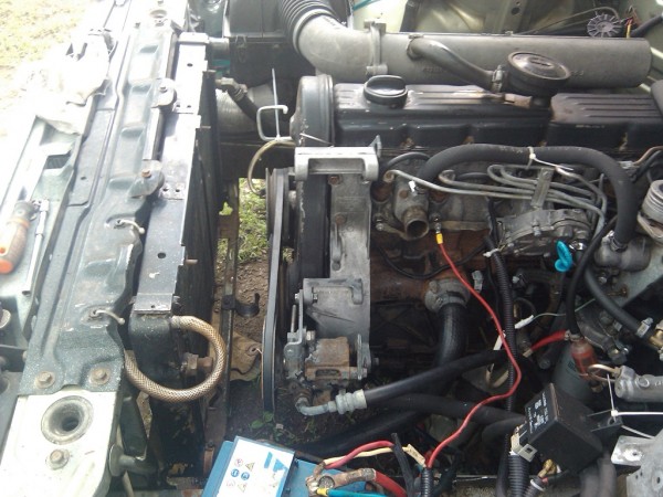

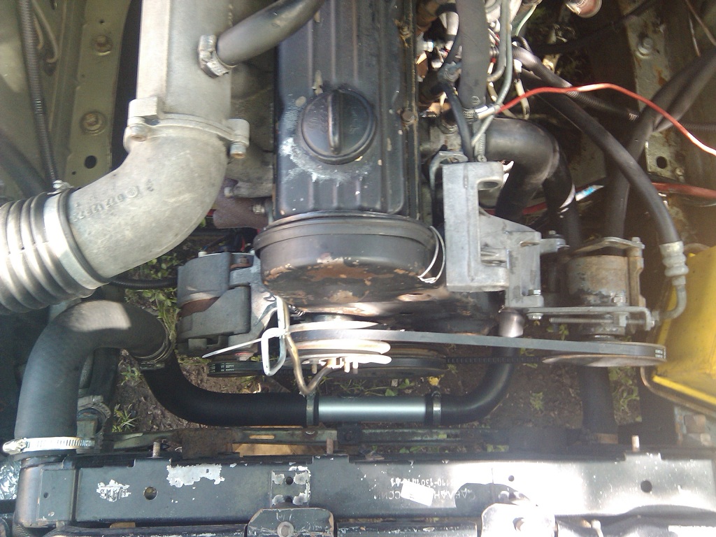

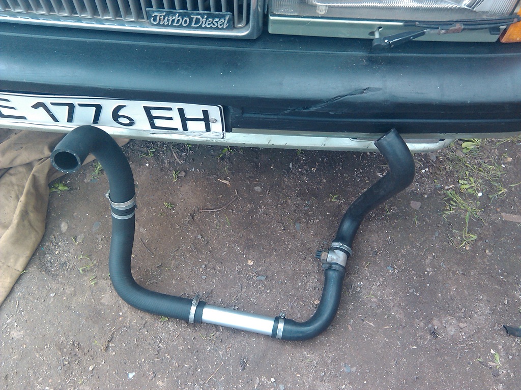

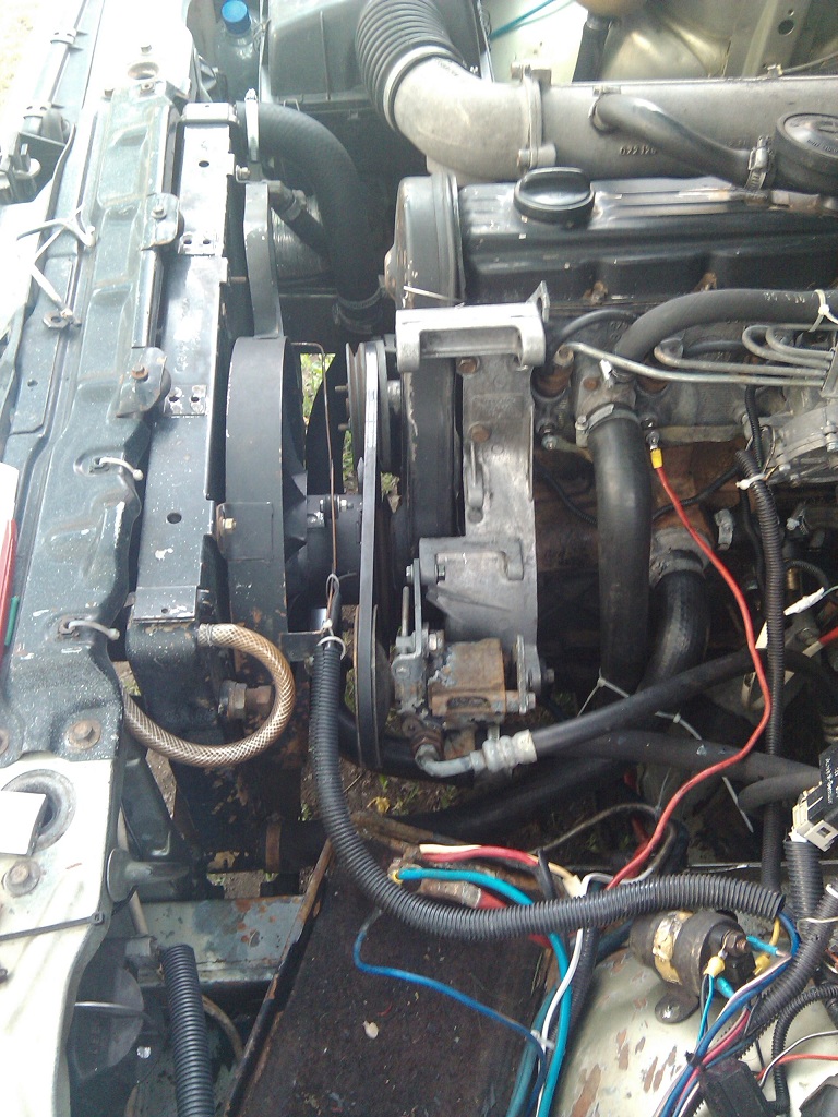

сьогодні трохи погрався із охолодженням! надумав переставити Гєну вверх! але заважали патрубки!
купив 2 патрубки від газєлі, один в мене був від дизельного пеля новий і один від якогось буса, який я купив навмання в магазі!
довго не міг знайти чим з`єднати патрубки! і тут під руку попався старий ручний насос! він чітко 38мм в діаметрі!
маємо тонкостіну довгу трубку! зашибісь! почистив, пофарбував і вперед!
Повідомлень: 3560
Повідомлення Oleг » Вів травня 15, 2012 6:43 pm
а гена де? 8-)
і то ракурс такий чи то так перекосо..блено стоїть насос гур?
Повідомлення ARTYHA » Вів травня 15, 2012 6:48 pm
насос стоїть нормлаьно! то ремінь не в тому ручійку на колєнвалу! от тому і хочу переставити гєну наверх щоб запустити гєну у другий ручійок а гур у перший.

ARTYHA написав:сьогодні трохи погрався із охолодженням! надумав переставити Гєну вверх! але заважали патрубки!
На второй фото(соединение патрубков) виден переходник под датчик температуры,можно по подробнее откуда переходник,и какой датчик стоит? :D спс
Не сделав первый шаг
Не познаеш пройденный путь
Санык340
Повідомлень: 911
Звідки: Киев-Овруч
Повідомлення ARTYHA » Нед червня 03, 2012 10:39 pm
канефна можно! переходник от ГАЗели или уазика! датчик стоит 92....87. 92 включение, 87 выключение. вроде ниче так. я их уже 3 штуки с разными параметрами пробовал. этот лучше всего.

Повідомлення TREKKIN » Пон червня 04, 2012 9:56 pm
Если я правильно увидел,на левом"крыле",катушка зажигания-а для чего? 8-)
Повідомлень: 3111
Повідомлення Андрей-Volvo » Пон червня 04, 2012 10:36 pm
то наверно не катушка а насос!
Повідомлення TREKKIN » Пон червня 04, 2012 10:44 pm
А воздух он по проводам дует?
Повідомлень: 3111
Повідомлення Санык340 » Пон червня 04, 2012 10:59 pm
ARTYHA написав:канефна можно! переходник от ГАЗели или уазика! датчик стоит 92....87. 92 включение, 87 выключение. вроде ниче так. я их уже 3 штуки с разными параметрами пробовал. этот лучше всего.
спс,а карлсон от куда будет? :oops:

Повідомлення Андрей-Volvo » Вів червня 05, 2012 12:11 am
от газели
Повідомлення vitalik k » Вів червня 05, 2012 10:39 am
TREKKIN написав:Если я правильно увидел,на левом"крыле",катушка зажигания-а для чего? 8-)
Больше смахиват на бендикс от стартера, а в прочем придёт хозяин и прояснит ситуацию.
Повідомлень: 1353
Звідки: Бровары
Повідомлення TREKKIN » Вів червня 05, 2012 7:12 pm
Не на бендекс,а на втягивающее релле стартера.Все равно,ждем ответа. :drag:
Повідомлень: 3111
Повідомлення leo_run » Вів червня 05, 2012 10:52 pm
реле стартера то:-)
теперь управляет карлсоном
Повідомлень: 3984
Повідомлення ARTYHA » Вів червня 05, 2012 11:48 pm
привеееет!))) да будет правда! Дима прав!
раньше это было реле стартера, но я так подумал, что это явно колхоз и выкинул его!
далее используя для включения карлсона реле от климата на 30А я заметил что клеммы типа "папа-мама" подгорают и работает оно не оч тогда хорошо! по этому я откопал это старое реле с винтовыми клеммами и подключил его на карлсона! теперь ничего не подгорает! правда клацает так, что я в салоне слышу! реле мощное так шо афигеть можно! не знаю какой ток, наклейка ободралась, но винты медные, как на втягивающем стартера. по этому предположу, что ток оно выдерживает мама не горюй!
Повідомлень: 3560
Повідомлення vitalik k » Сер червня 06, 2012 10:12 am
И на свою работу ампер 5-8 хавает. :D Лучше поставь две 25ки паралельно, легче гене будет. ;)
Повідомлень: 1353
Звідки: Бровары
Повідомлення ARTYHA » Сер червня 06, 2012 11:47 am
на какую свою работу???? я специально померяю даже! когда включается карлсон и при пуске жрет ампер 40 наверно в импульсе, то генератору похер уже тогда! при пуске, у мя на приборке стрелка вольтметра падает до напряжения аккума, а потом подымается немного назад.
и поставил такое реле я только потому, что клемы горят!!!! читайте внимательнее. а поставить 2 по 25... получим теже конченые клемы "папа-мама" которые при малейшем окислении греются и сгорают нахрен! а потом китпит мотор и уже дальше не обсуждаем!
