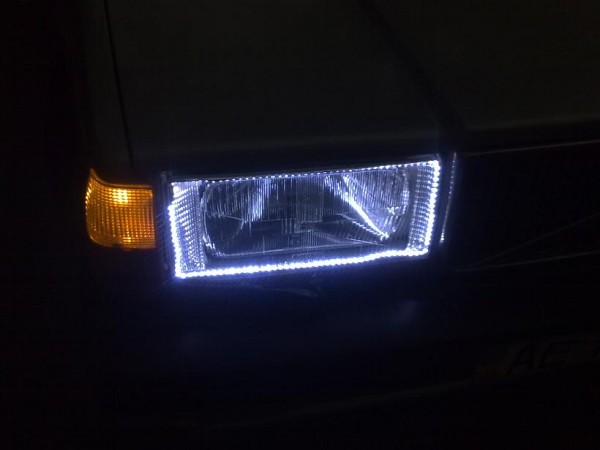

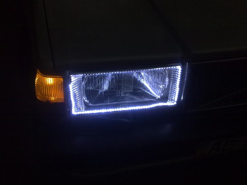

Повідомлення ARTYHA » Чет вересня 06, 2012 3:09 pm
трошки поигрался! кто что думает?)

Re: свершилось! 760GLE
Повідомлення Diringer » Чет вересня 06, 2012 6:21 pm
Это ты диодную ленту внутрь фары вклеил?
Diringer
Повідомлень: 1019
Повідомлення Андрей volvo » Чет вересня 06, 2012 9:29 pm
Да, Артём, интересно подсветку сделал, можно поподробней? :-P
Андрей volvo
Повідомлень: 149
З нами з: П'ят березня 25, 2011 1:35 am
Звідки: Кривой Рог
Автомобиль: Volvo 740d
Повідомлення ARTYHA » П'ят вересня 07, 2012 12:29 pm
да, это лента. купил в киеве на рынке, раз есть тут, то должна уже быть и в регионах. весь прикол в ней то, что она с боковым свечением на 60 диодов в метре. то есть клеить ее очень удобно, так как диоды светят сбоку.
сразу правда пришлось внутри фары проклеить двухсторонний мягкий скотч 5мм, а то лента к ребрам на стекле не клеится, а к скотчу уже клеил ленту.
Повідомлень: 3560
Повідомлення Андрей volvo » П'ят вересня 07, 2012 2:20 pm
Понятно,спасибо! :bye:

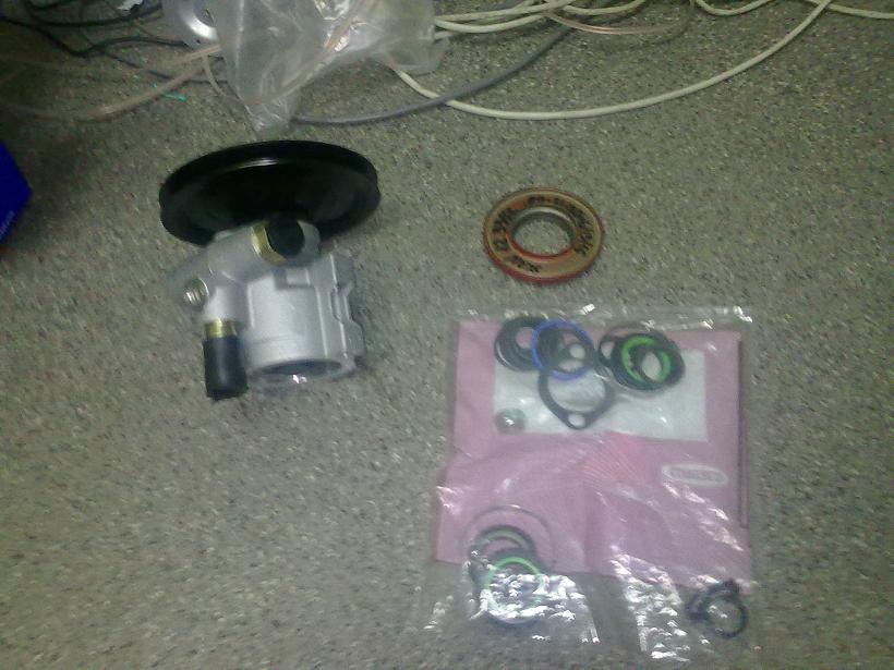

Повідомлення ARTYHA » Чет вересня 27, 2012 5:18 pm
итак! купил маленькую кучку деталюшечек)
Повідомлень: 3560

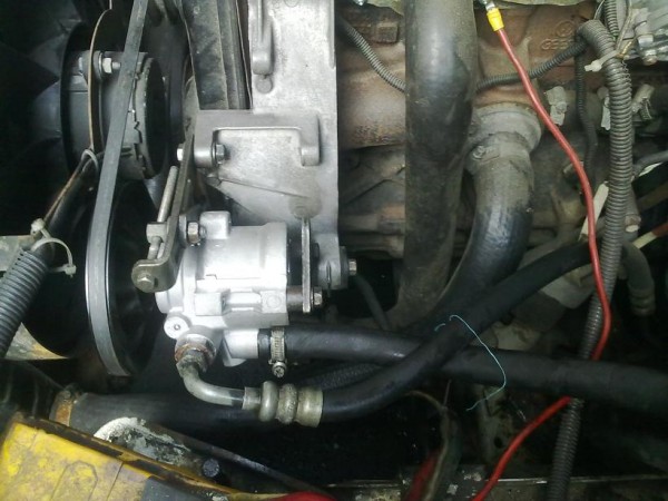

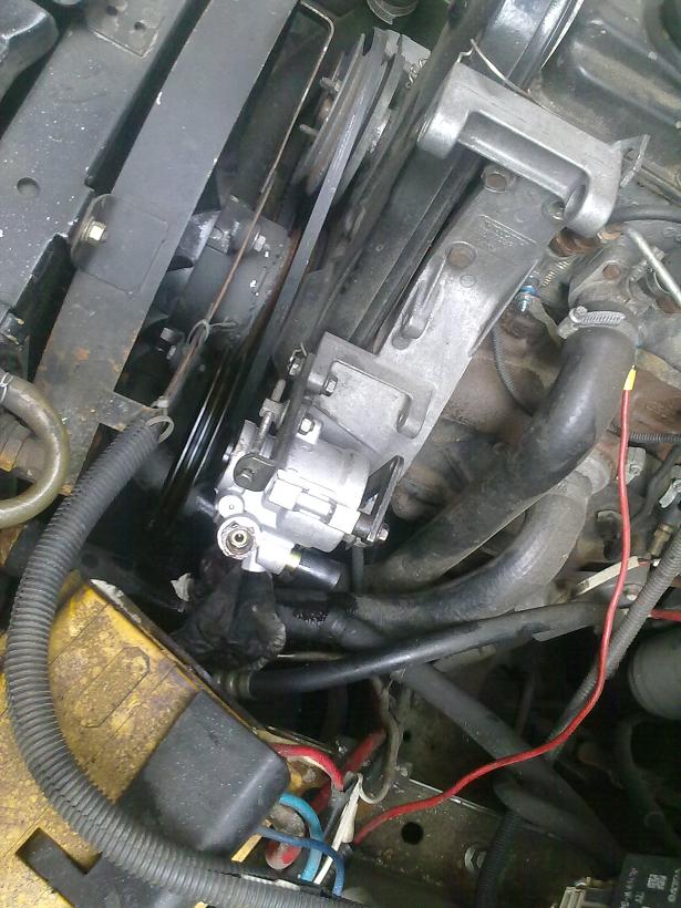

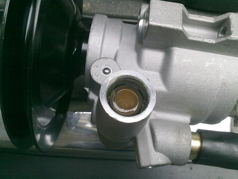

Повідомлення ARTYHA » Чет вересня 27, 2012 5:22 pm
а руки то чешутся! сегодня поставил насос!
пришлось менять выходной штуцер правда, но слава богу все подошло.
так же промыл всю систему, но на промывку ушло литр масла :roulette:
Повідомлень: 3560
Повідомлення nikolajs » Чет вересня 27, 2012 10:37 pm
Зато теперь не одоробло, а маленький насосик.
Повідомлення leo_run » П'ят вересня 28, 2012 5:37 am
еперный театр - теперь во все стороны рулем крутишь!
Повідомлення ARTYHA » П'ят вересня 28, 2012 11:38 am
ну как вам сказать, Коль, у меня давно такой стоял, только падло гудел как на тролейбусе! Дим, к сожалению кручу только когда масло горячее, так что ремкомплект на рейку купил не зря, буду разбирать обе и по возможности собирать одну.
