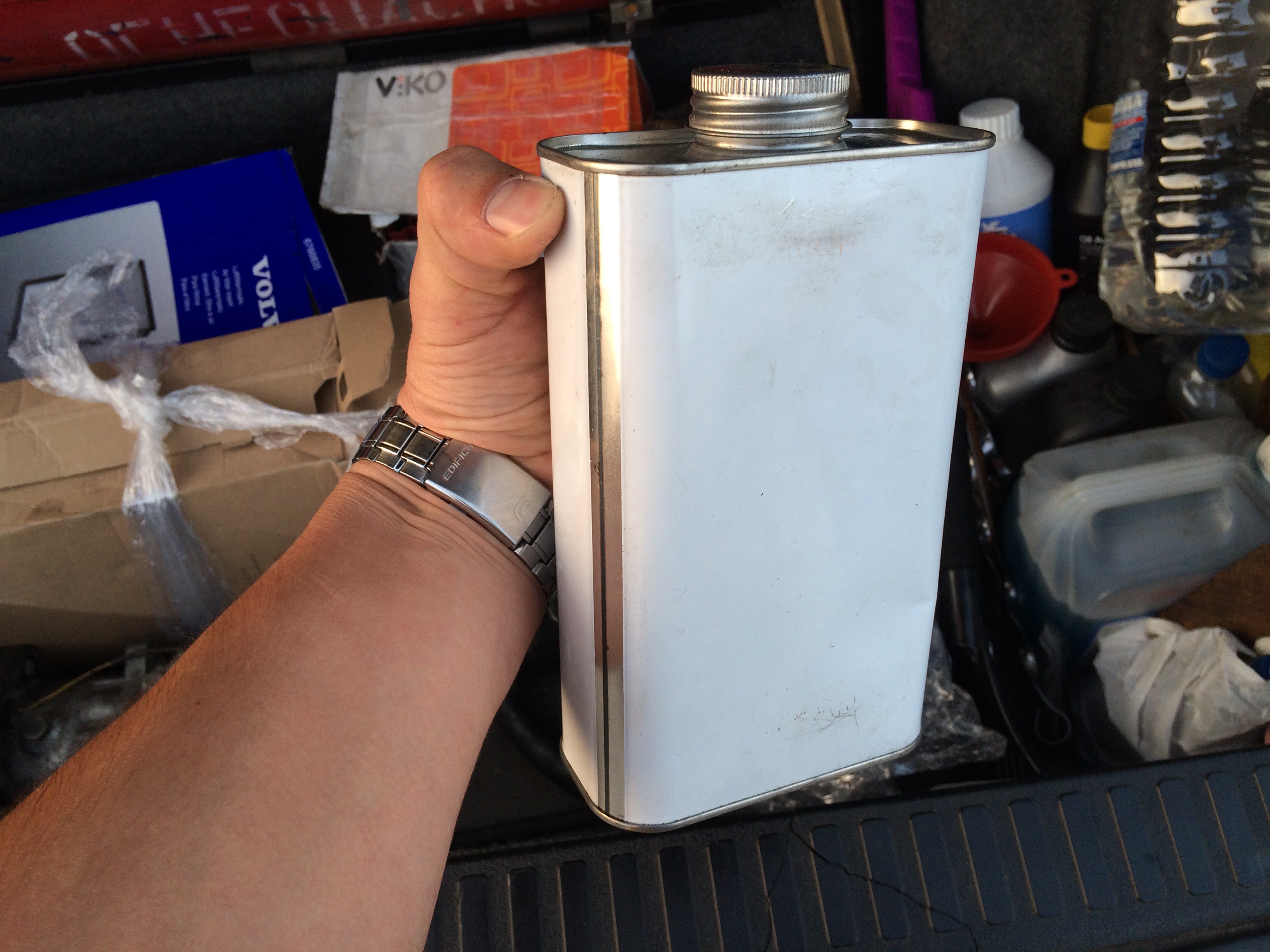

как вы наверное поняли - я настроен очень серьёзно :moil: литрушка минералки в компрессор. Литрушка потому, что 200 грамм долью в компрессор, а остальные 800 в канистре кушать не просят ;)
п.с. сделано во Франции, название фирмы забыл :oops:

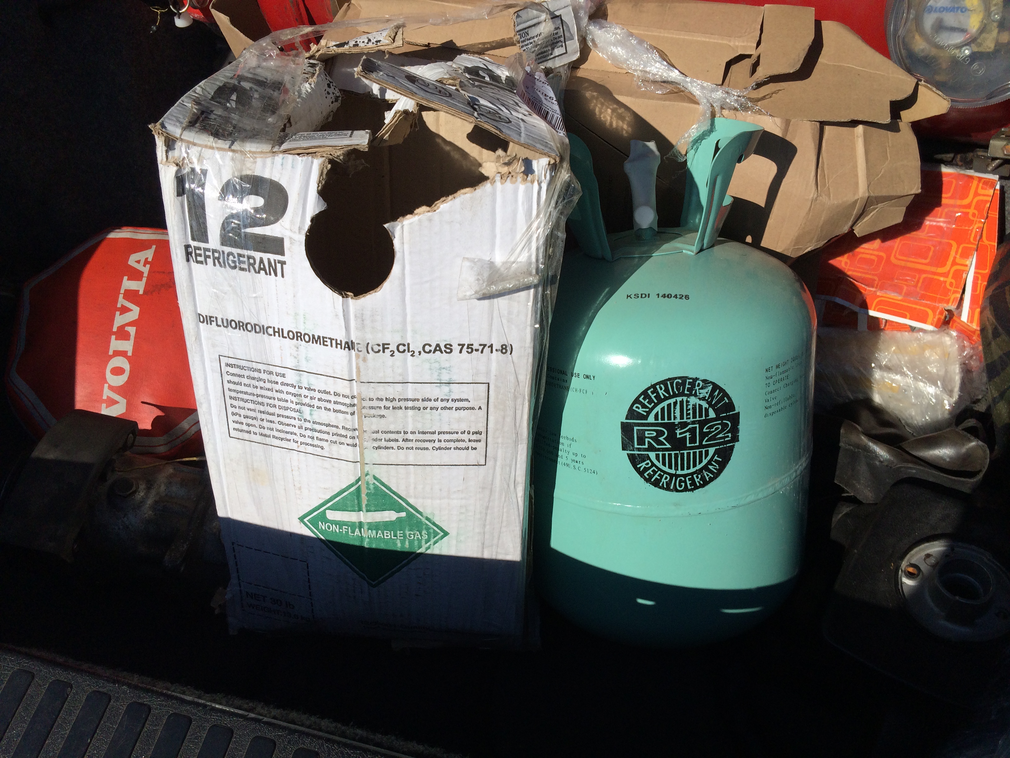

нах...зачем р12?
Re: 760 Aircraft carrier
Сообщение Ice_BEAR_Bo » Ср авг 05, 2015 11:56 pm
потому, что 134 на моей машине это:
- меньше кпд
- промывка в несколько этапов
- замена трубок
- замена фильтр-осушителя
- замена испарителя
- компрессор работающий на минералке будет плохо себя вести на синтетике
кто бы из практиков что не говорил - я пока верю книжкам. А там говорится: нельзя просто так взять и задуть R134 в систему работающую на R12. Возможно (я этого не отрицаю), но если правильно - дорого и долго, а "и так покатит" мне не катит 8-)

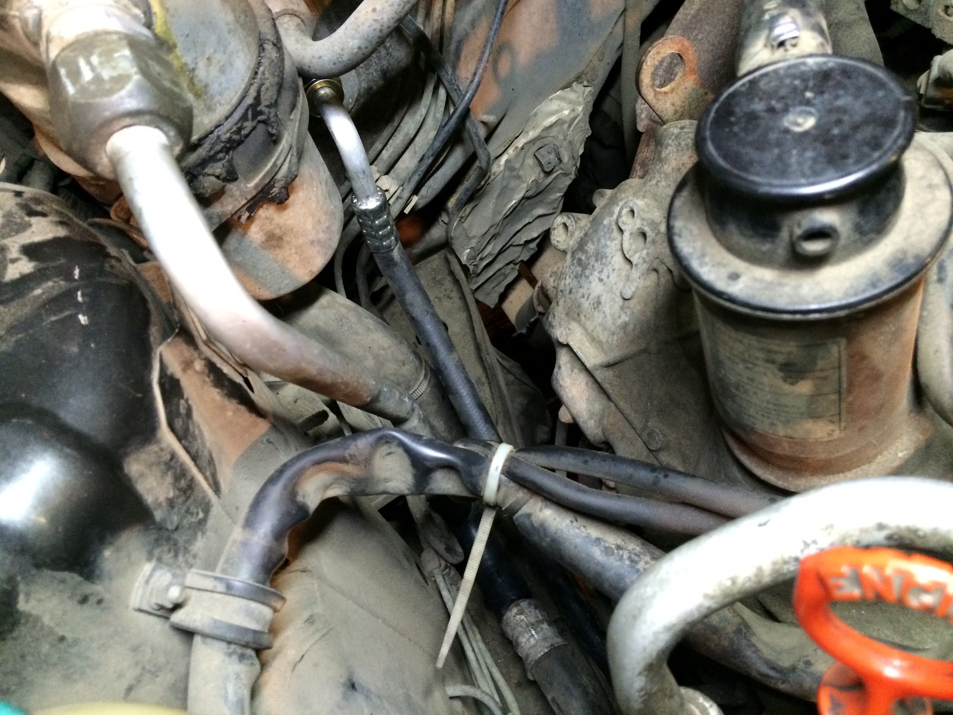

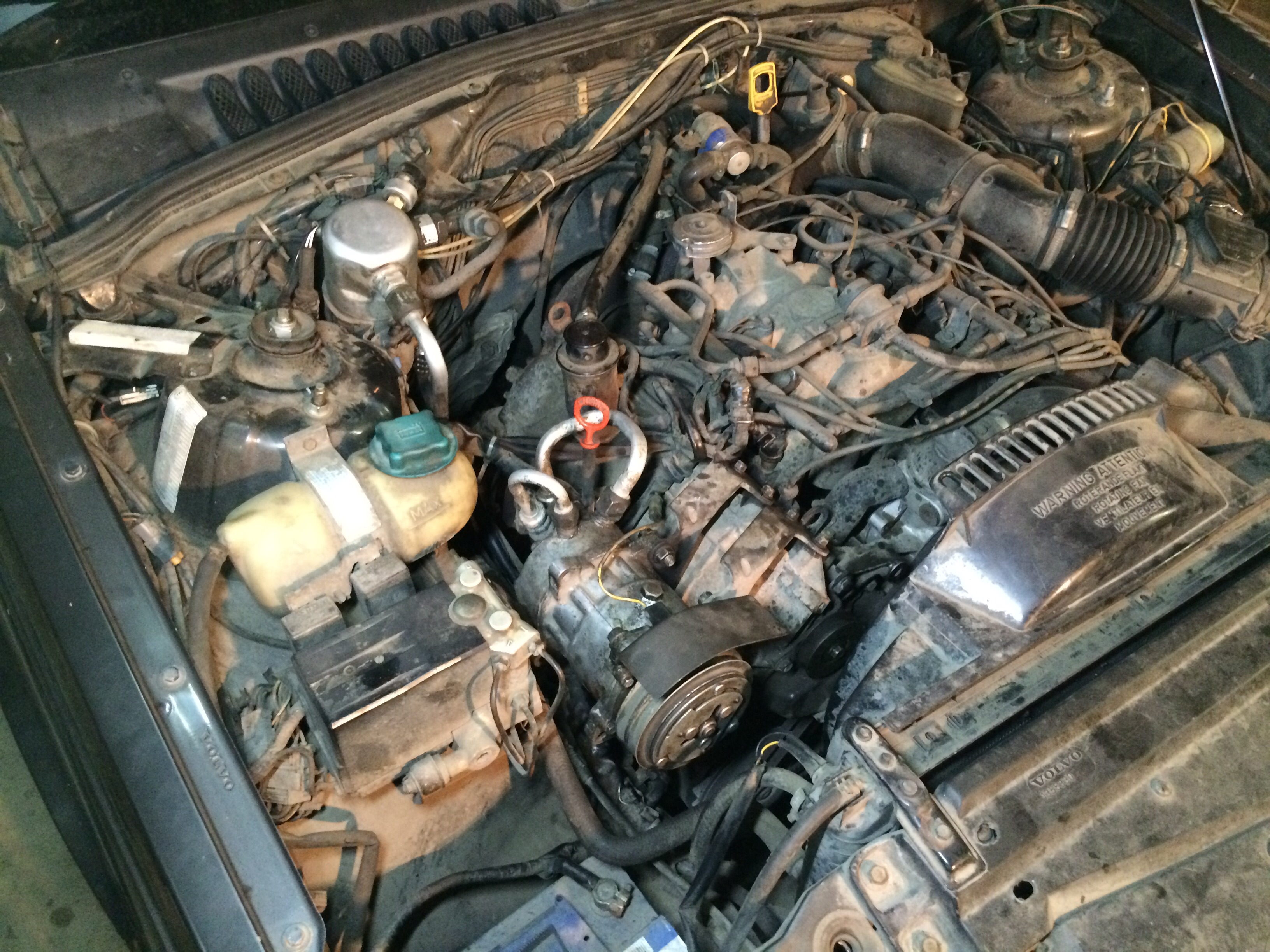

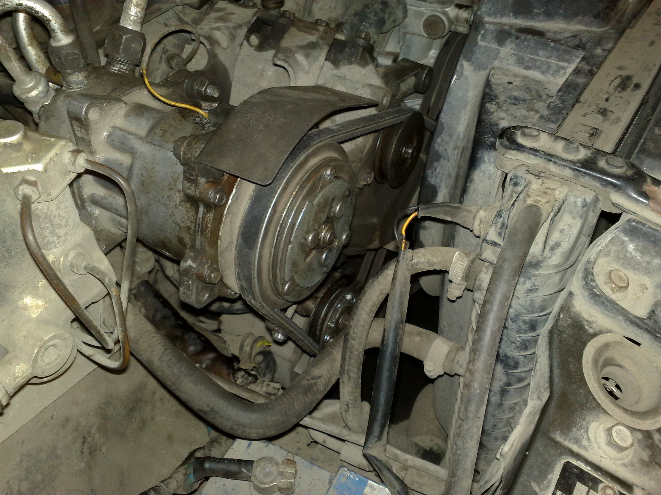

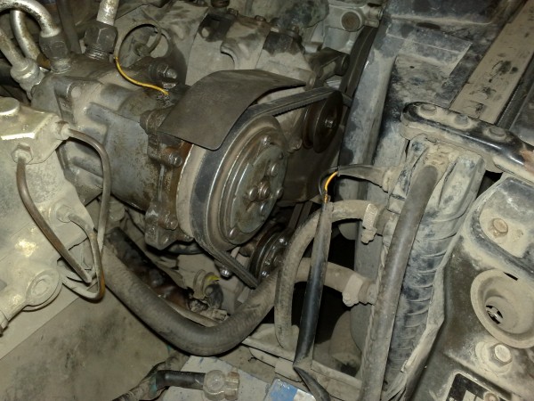

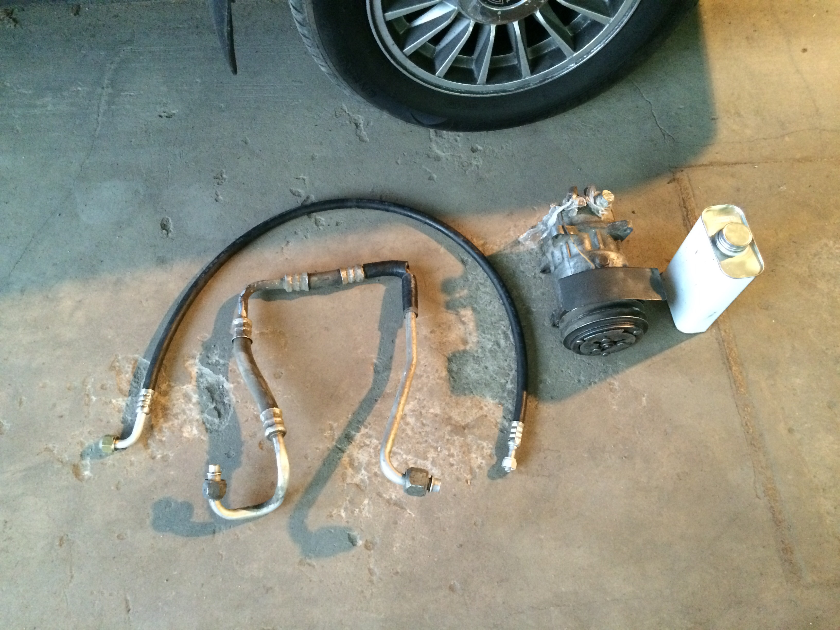

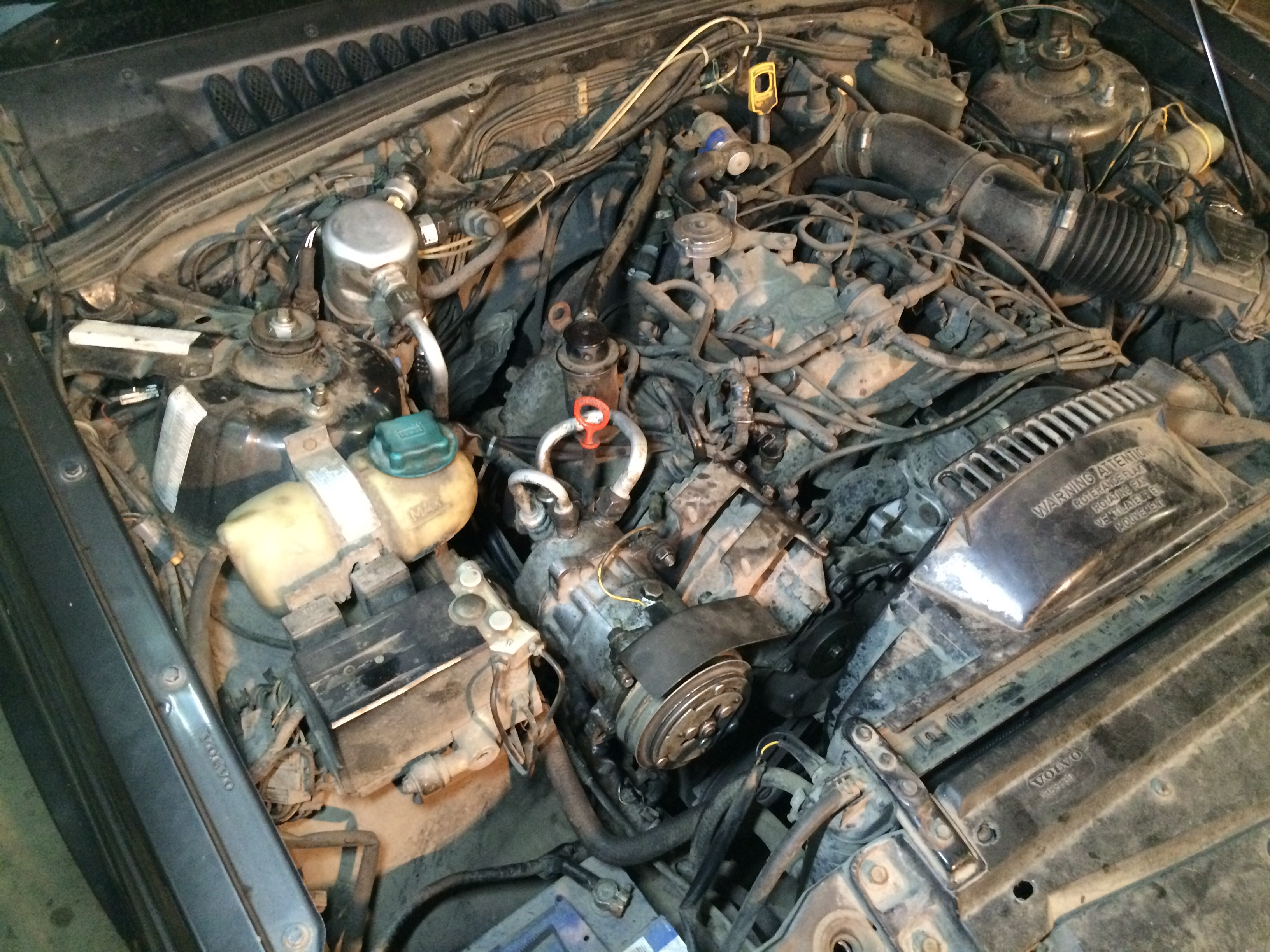

Сообщение Ice_BEAR_Bo » Ср авг 12, 2015 1:28 am
компрессор с трубками на месте, Виталику 740 спасибо за то, что подсобил местом, ключами, советом и за помощь в прокладывании магистрали :frends:
вопреки моим опасениям "мало отмерял шланг" всё стало тютелька в тютельку. Не без курьёзов, когда заливал масло в компрессор случайно уронил внутрь пластмассовую трубочку от вэдэшки. как и почему - секретная информация :oops: достали через то же заливное отверстие.
и так, осталось:
- подобрать/купить/поставить подшипник натяжного шкива
- подъехать со своим баллоном и задуть хладагент
ну уже ооооочень скоро ;) :moil:

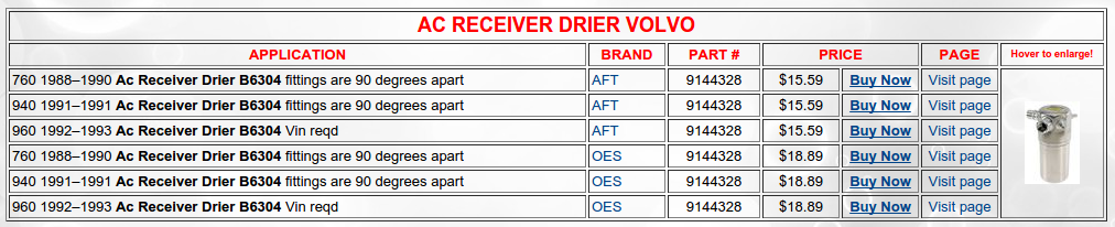

Сообщение Ice_BEAR_Bo » Ср авг 12, 2015 9:34 am
по поводу фильтра-рессивера/аккумуляторной батареи - мне сказали спецы, что её можно не менять - у меня она с "докипятителем", как они сказали. Но в целом - поменять её потом если что проблем нет никаких - она стоит $15 ;)
по поводу космической цены и затрат на текущий момент:
- баллон R12 - 2450
- перебрать компрессор - 300
- масло - 85
- трубка от 960 (не подошла) - 150 кажется
- шланг высокого давления - 600 (думал будет 700)
дальше будет:
- подшипник - гривен 100
- заправить хладагент - гривен 100
если вычесть свой баллон и вместо него вписать задувку 134 по 500 "для своих" - в принципе нормально получается. Но теперь у меня свой баллон и 12 полных заправок (в системе 1.1кг) за 50-100 гривен ;)

Сообщение Dr.V » Ср авг 12, 2015 1:52 pm
Ice_BEAR_Bo писал(а):по поводу фильтра-рессивера/аккумуляторной батареи - мне сказали спецы, что её можно не менять - у меня она с "докипятителем", как они сказали. Но в целом - поменять её потом если что проблем нет никаких - она стоит $15 ;)
дело то хозяйское.... Адсорбент втянул влагу 100%.
да, вольвовская эта приблуда в 2011г далеко не стоила 15$, по-моему и аналоги тоже. Может сейчас дешевле 8-) .

Сообщение vnukoff » Ср авг 12, 2015 6:38 pm
+10000 Меняй, твоему уже кирдык т.к. до тебя его врядли кто менял.

Сообщение Dr.V » Ср авг 12, 2015 7:52 pm
Это стоимость на буржуйском сайте? ..... стоимость моего 6847510 сейчас около 3т. Грн.
Конечно , если есть возможность взять за 15$, то я б и не думал тогда, менял и все. Просто, если из-за влаги полетит система снова, то будет и дороже, а еще более будет обидно.

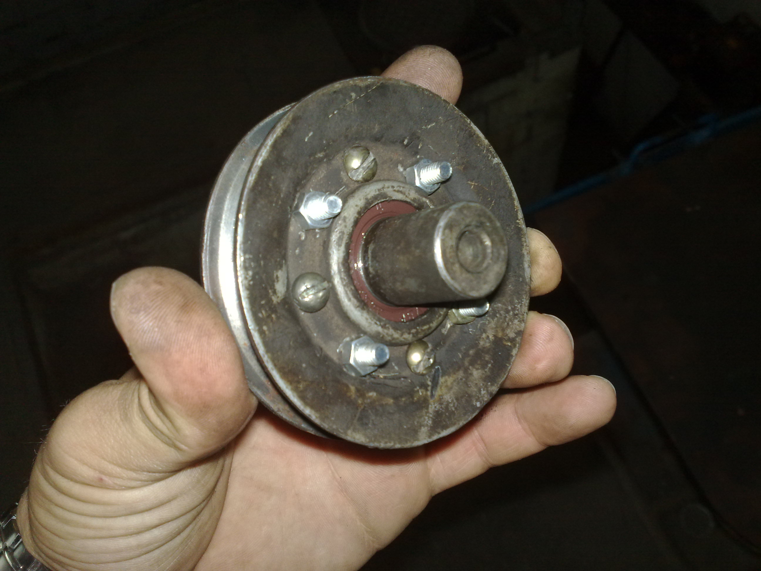

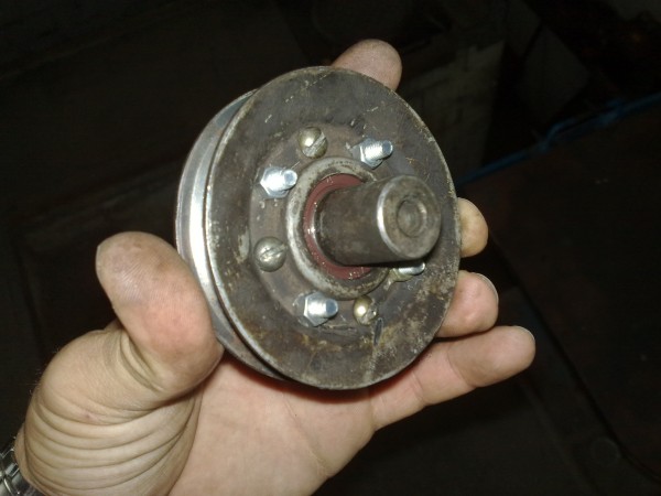

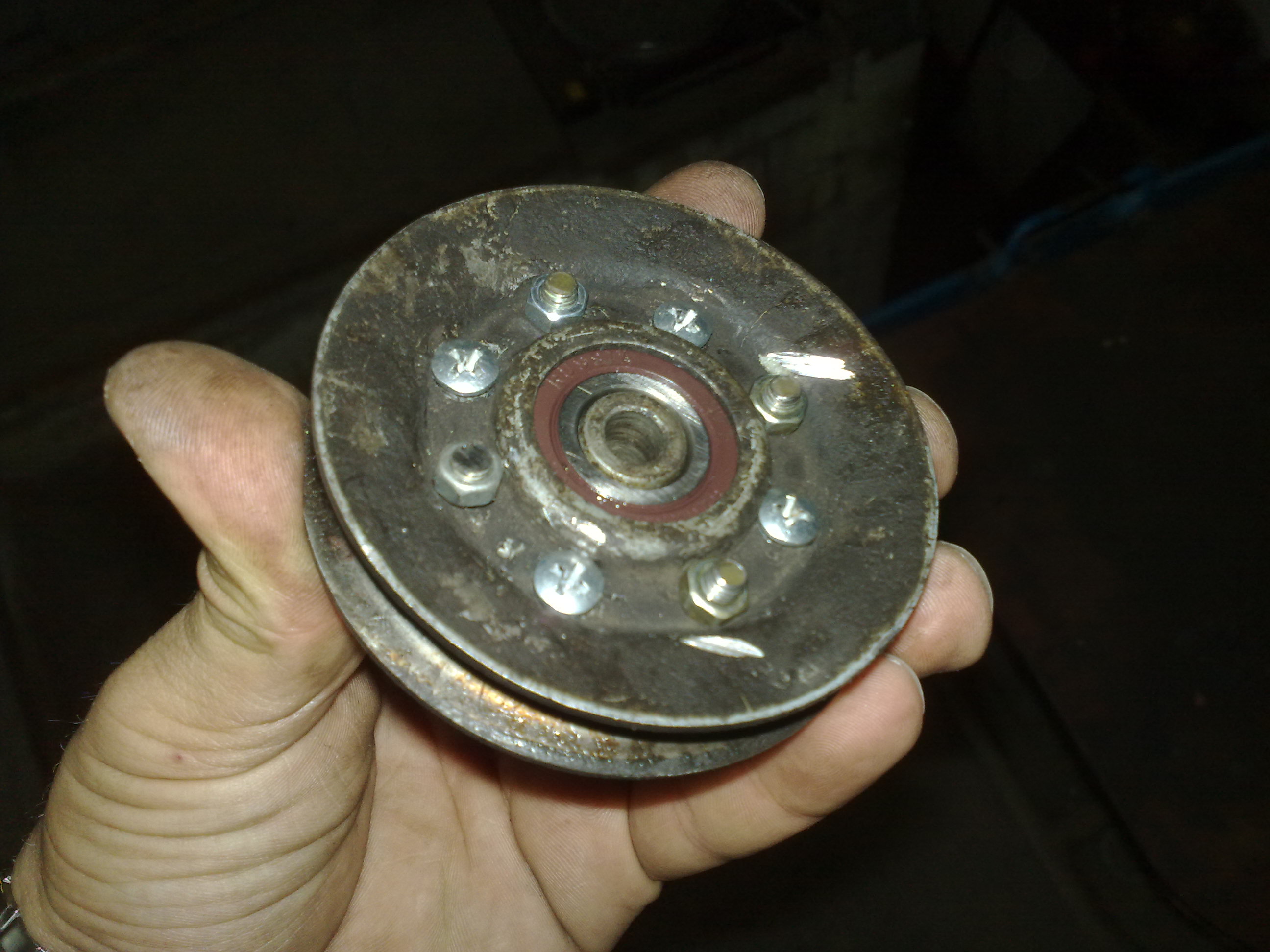

Сообщение Ice_BEAR_Bo » Чт авг 13, 2015 12:06 am
- подшипник когда-то неразборного ролика поменян (55грн)
- одет новенький ремень, который ещё с прошлой зимы ждал своего часа
- система полностю готова к задувке.
вот только одно но - поразмыслив, взвесив все за и против...всё таки покатаюсь ещё немного не задуваясь, подожду когда придёт новый фильтр-осушитель. если уж делать - делать нормально до конца. убедили вы меня. А пока буду ждать посылку - глянем под торпеду и почистим испаритель. как-то так. жарко. очень. :viking:
перфекционисты возможно плачут, но всё очень хорошо держится (запресовано), без люфтов и довольно практично
