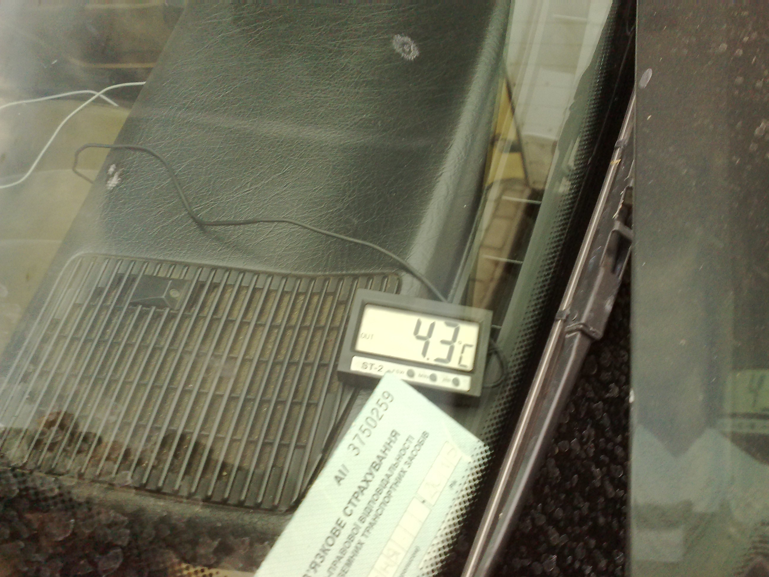

я думаю все получилось или вы не верите в 4.3? кто то говорил что в дифузоры даже до 3 градусов подается
Re: 760 Aircraft carrier
Сообщение vnukoff » Пт авг 14, 2015 9:16 am
Алежон писал(а):я думаю все получилось или вы не верите в 4.3? кто то говорил что в дифузоры даже до 3 градусов подается
Походу получилось вообще яд, у меня из диффузоров было +6 так я чуть не офигел от холода, а тут 4.3 :o
Сообщение Ice_BEAR_Bo » Пт авг 14, 2015 9:57 am
через 30 секунд было 4.0 но я уже не стал фотографировать - на меня и так "с интересом" смотрели :oops:

Как впечатления от работающего климата ?
Если пальцы коченеют от холода и не можешь давить клаву - не вопрос, подождем. )
Жара в Киеве в пике уже несколько дней , хоть на балкон выползай спать.
idk
Сообщения: 837
Сообщение Ice_BEAR_Bo » Вс авг 16, 2015 11:04 pm
всё класс, как говорят: "почувствовал наконец-то себя белым человеком..." :oops: но есть и "минусы":
1) стало лучше слышно периодический стук порванного сайлента мультилинка и направляющих передних суппортов - будем решать в порядке приоритета
2) с непривычки иногда прогадываю в скорости на 10-20км/ч в бОльшую сторону, так как в салоне стало гораздо тише из-за закрытых окон
3) негромкое шипение в испарителе при включённом кондиционере, скорее всего связано с недозаправкой системы (вдули 800 грамм, на стойке написано 1.1кг) что, по моим предположениям, приводит к более раннему преобразованию фреона в испарителе из жидкого состояния в газообразный (в большей степени это должно происходить в докипателе под капотом) - на днях заеду на Зебру и дозаправлю. интересно, покажет ли градусник +3 с дифлектора...думаю, что должен... :oops:

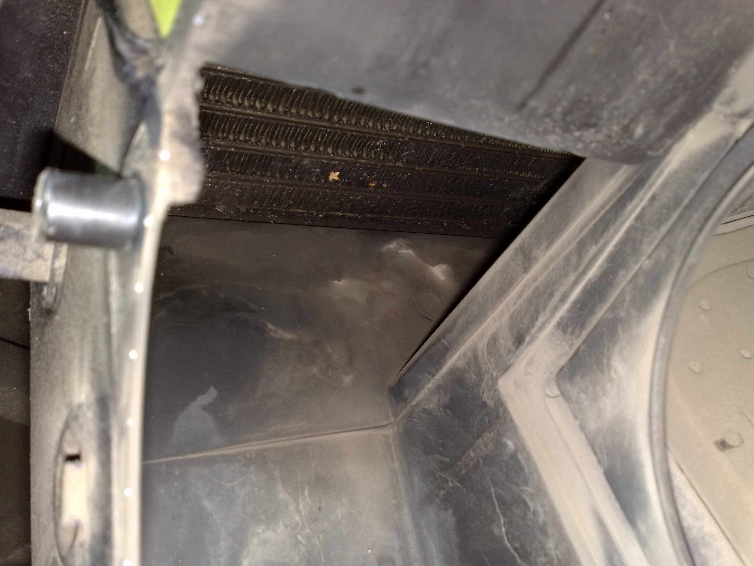

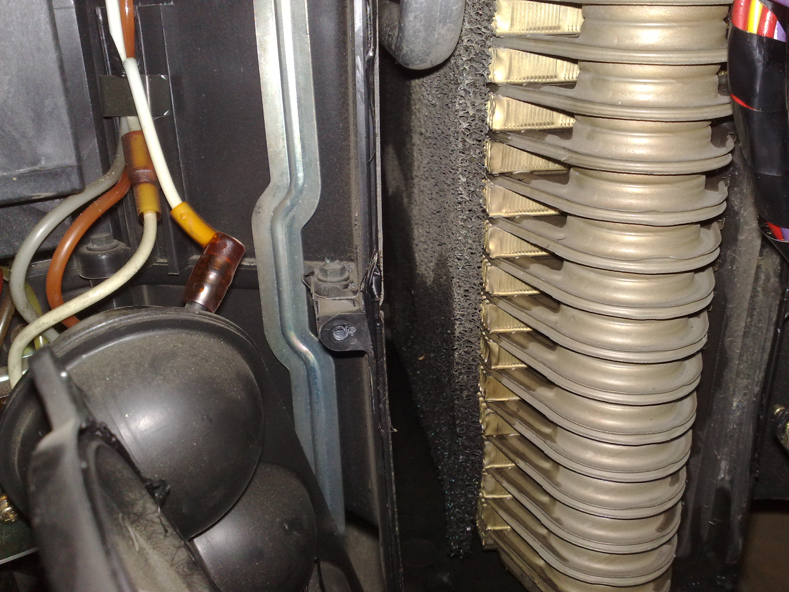

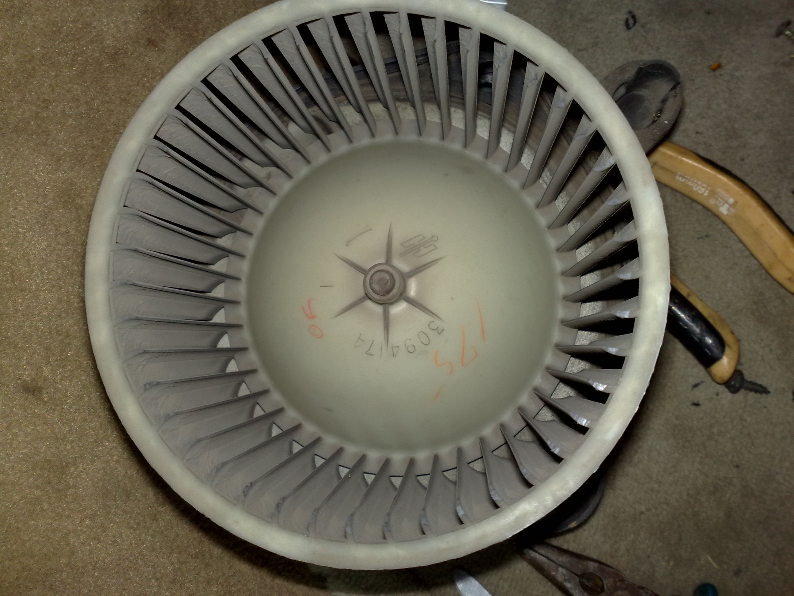

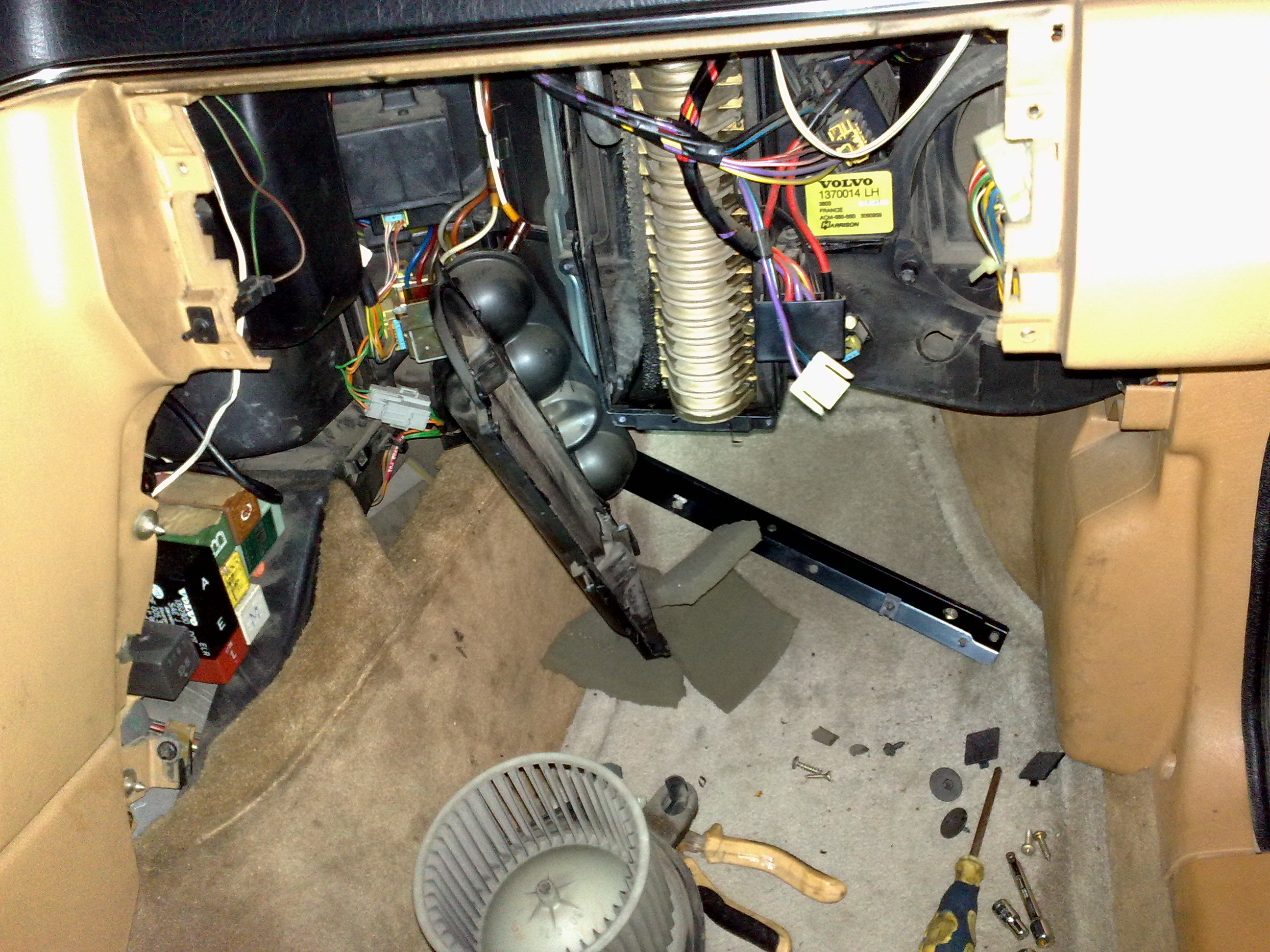

разобрал и собрал. всё там нормально, никаких листьев и т.д.

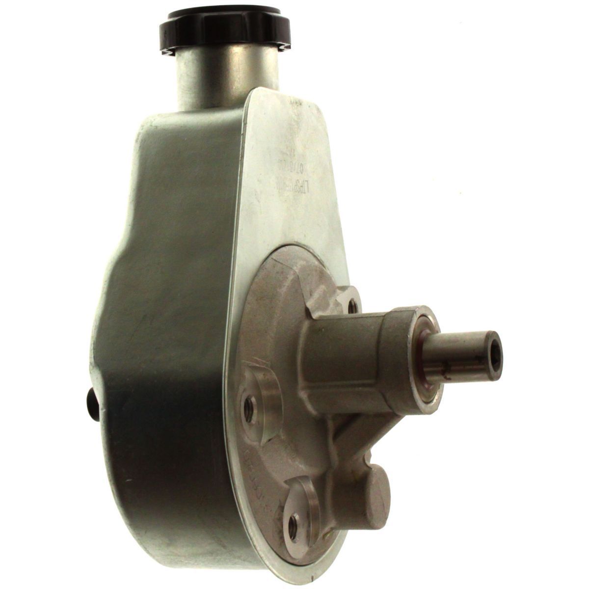

но сначала я займусь гидроусилителем. мой гудит и местами хреново качает, особенно если еду с кондёром. не как на волге конечно, но и не так, как хотелось бы. переборкой заниматься не хочу, куплю новый http://www.ebay.com/itm/New-Power-Steer ... 69&vxp=mtr

Сообщение GERXTRM » Пн авг 17, 2015 2:46 am
На края, можешь новый от шнивы купить. Он ZF идёт и, как говорят, становится по креплениям (правда к нему ещё шкив докупить надо). Вот только цены я на него не знаю. И это для редблока, как с PRV не знаю.
http://volvoclubrwd.ru/smf/index.php?topic=7141.0
Сообщение Ice_BEAR_Bo » Пн авг 17, 2015 10:52 am
не, от шнивы на француза по креплениях не станет, плюс выносной бачок...

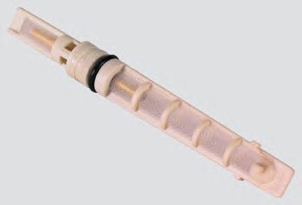

Сообщение vitalik k » Вт авг 18, 2015 10:40 am
В старых системах нет ТРВ а стоит форсунка или дроссель, кто как называет. Стоит в трубке перед испарителем создает перепад давления, от туда и звук испаряющегося газа.

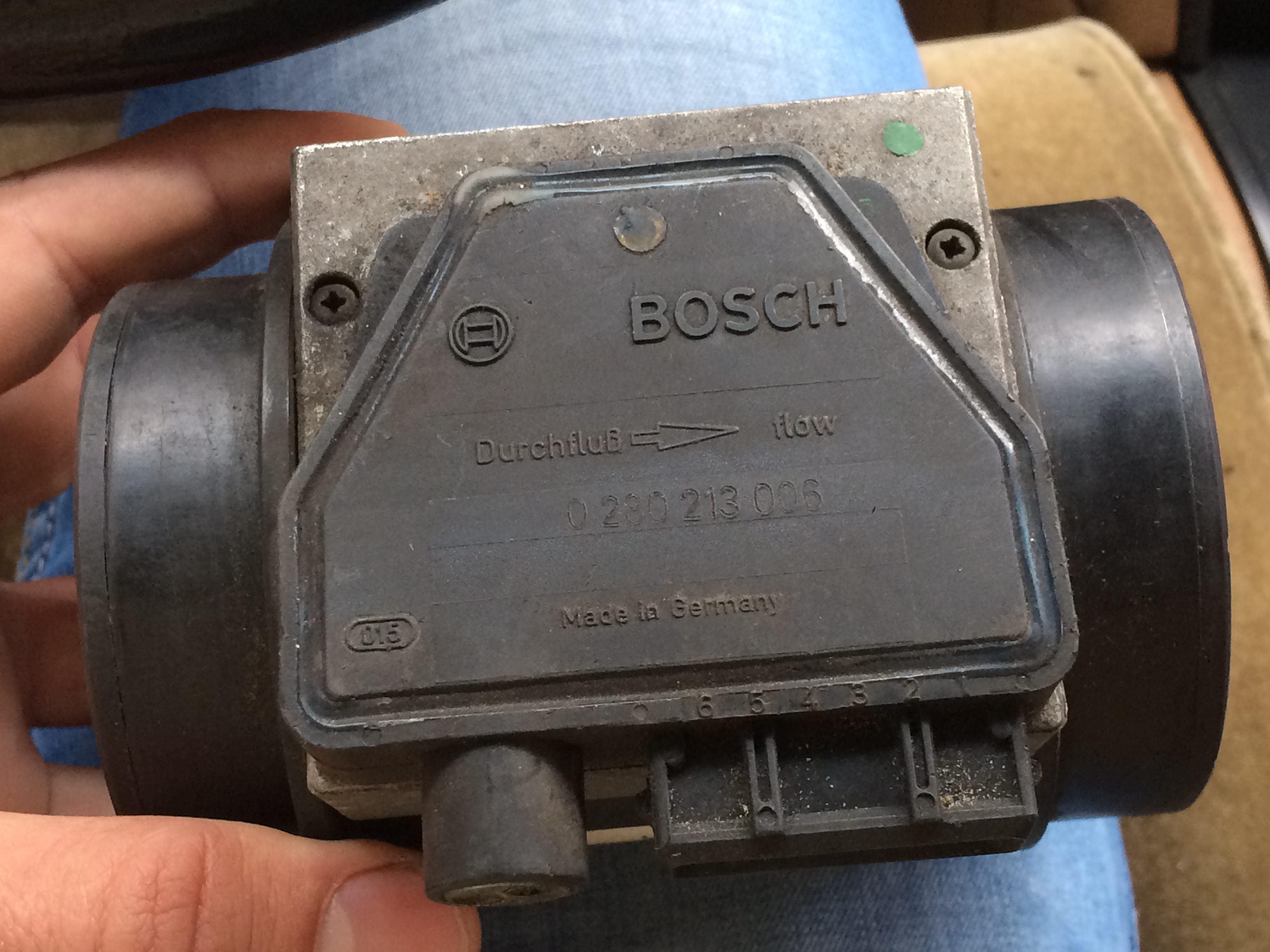

Сообщение Ice_BEAR_Bo » Вт авг 18, 2015 4:39 pm
пришла посылочка с америки ;)
Сообщение xoxlov » Вт авг 18, 2015 4:59 pm
Сколько отдал за ДМРВ?
Сообщение Ice_BEAR_Bo » Вт авг 18, 2015 5:05 pm
$40

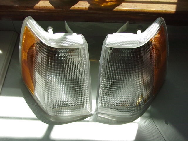

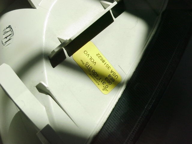

Сообщение vnukoff » Вс авг 23, 2015 3:01 pm

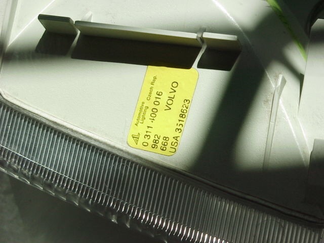

А эти повороты разве станут на евро-фары? На переходную 740 под амеро-фары идут амеро-повороты, на 940/760 думаю таже фигня.
Сообщение Ice_BEAR_Bo » Вс авг 23, 2015 3:56 pm
всунем :-P
по креплениям они 1 в 1 с моими евро, будет вопрос только в электрике, но он решается скручиванием 2х проводков. должно всё получиться.
Сообщение dimon555 » Вс авг 23, 2015 7:55 pm
Ice_BEAR_Bo писал(а):всунем :-P
Тоже когдато хотел поставить,но они туда нихера не тулятся
