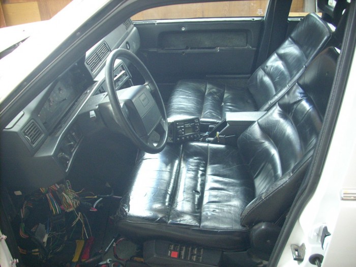

Повідомлення slava_n » Сер лютого 23, 2011 11:59 am

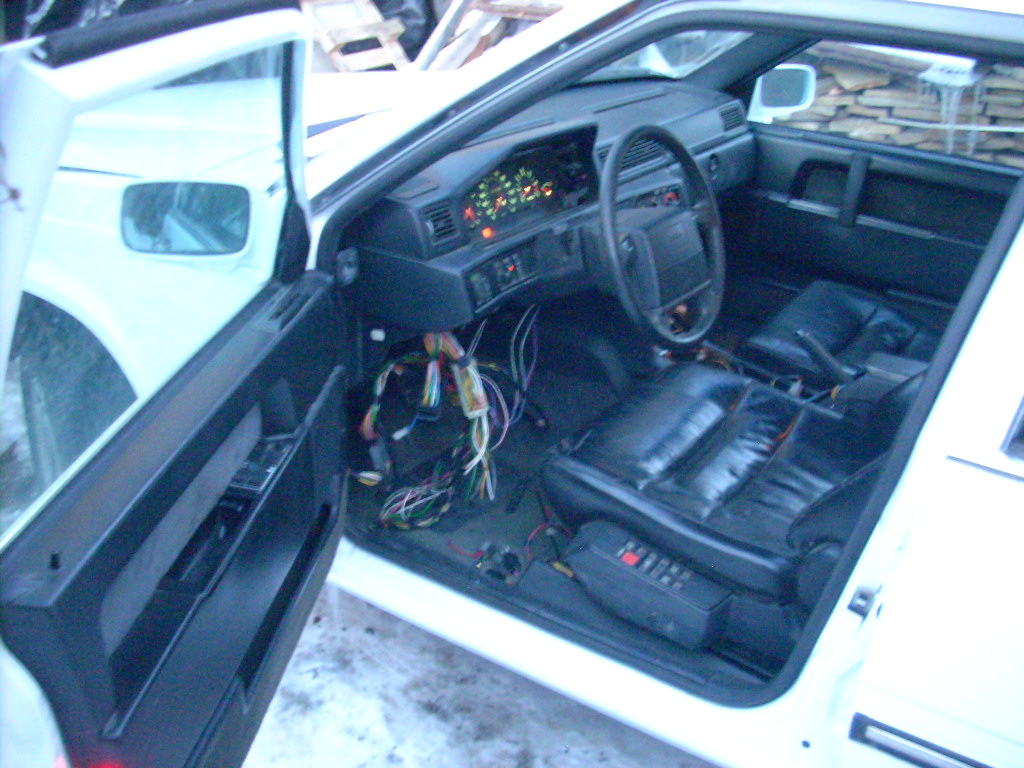

потихеньку продовжуємо боротись з нею далі......... :moil:
вже виходимо на фінішну пряму по салону! ;)

Повідомлення Кум » Сер лютого 23, 2011 12:02 pm

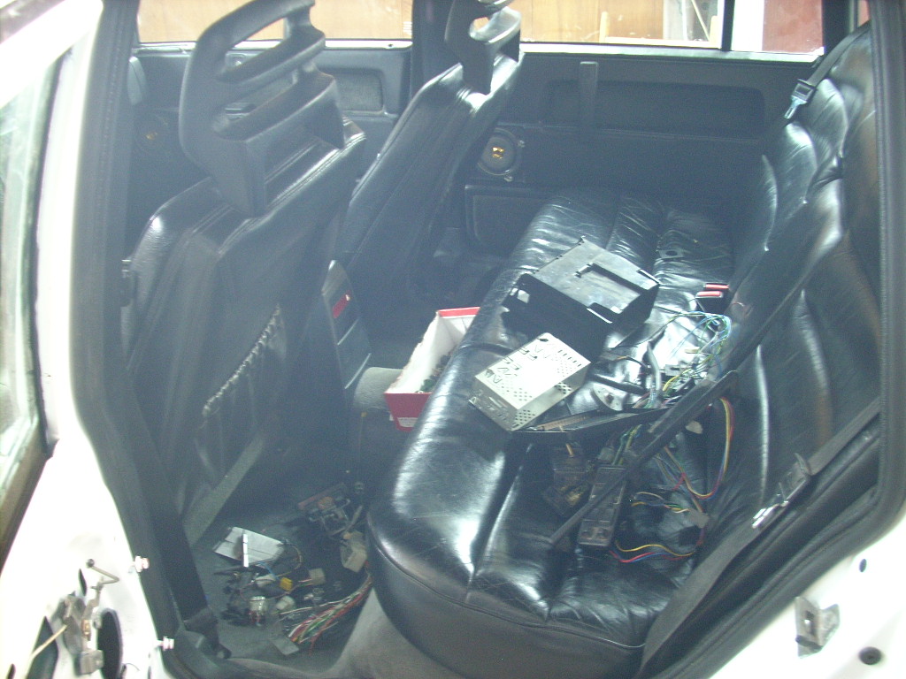

Слава а те динамики в карте задней двери будут закрываться ? или так и будет .
Повідомлень: 1174
Звідки: Вінницька область
Re: 760 white
Повідомлення slava_n » Сер лютого 23, 2011 4:56 pm
конечно,все будет закрываться,открываться и работать! ;)

Повідомлення ARTYHA » Сер лютого 23, 2011 5:03 pm
как по виду динамички не фонтан, но для такого мага хватит с головой! и не холодно тебе Славка ото ковыряться? тем более с проводкой и прочим мелким мотлохом!

Повідомлення slava_n » Сер лютого 23, 2011 5:20 pm

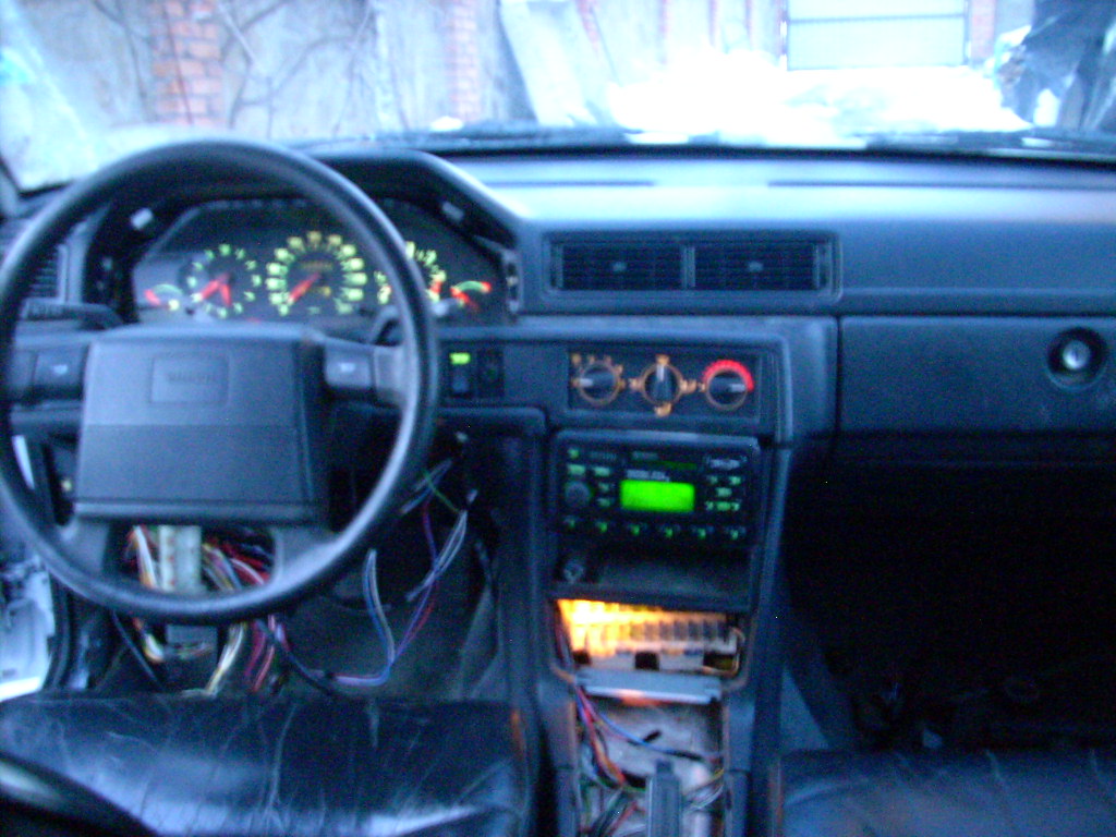

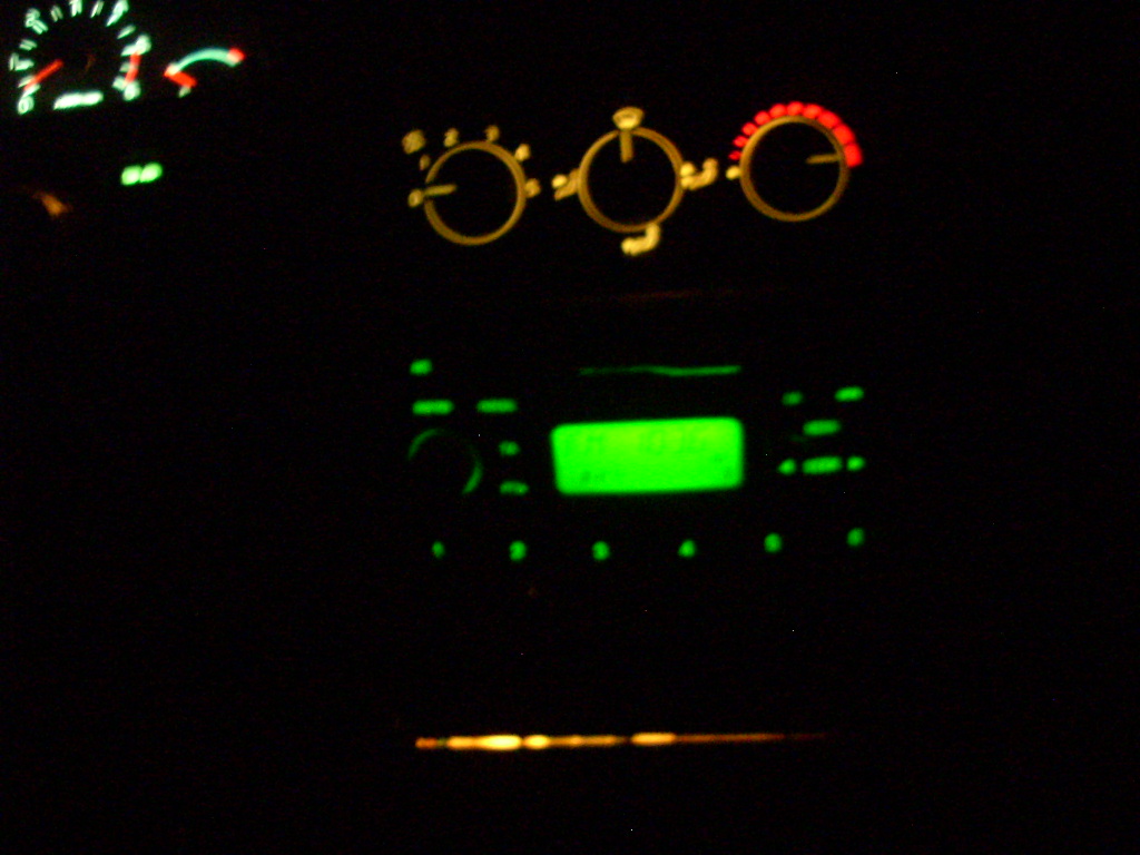

динамики кстатитии орегинал(940 "96),они разные идут на перед и зад----но и качество лучше,чем всякое новое барахло(типа prology .....---китайское или русское)! патифон подключил как по заводски---подсветка вместе с освещением в салоне,и даже в мм. засунул в консоль!
да мне кажеться,что еще немножко и стану моржом :-D ,А ШО РОБИТИ!

Повідомлення slava_n » Чет лютого 24, 2011 12:56 am
музыка уже стоит,светиться и играет! как и все остальное! ах,___ля,как уже достала эта зима! другое дело,исли бы не работать а например загарать за бугром,или на лыжах в карпаты!!! :viking:

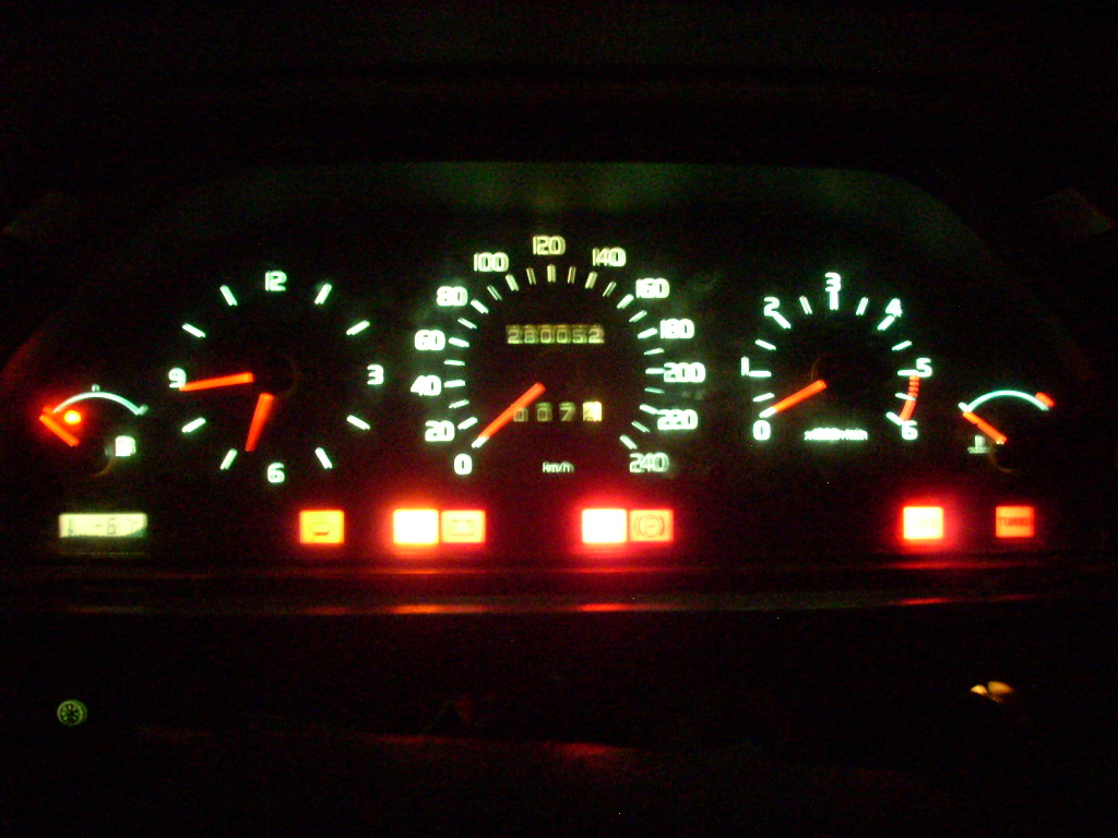

Повідомлення ARTYHA » Чет лютого 24, 2011 11:25 pm

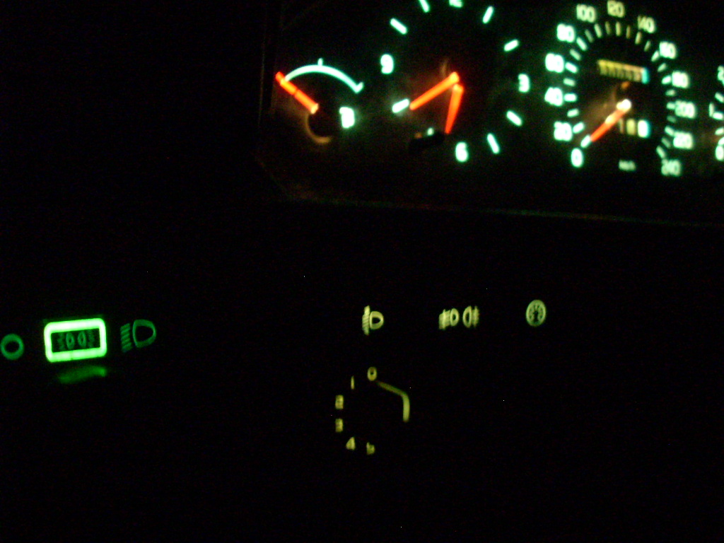

Слав, а что это на последней фотке за переключатель круговой 0 1 2 3 4 5???
Повідомлень: 3560
Re: 760 white
Повідомлення vnukoff » Чет лютого 24, 2011 11:48 pm
ARTYHA написав:Слав, а что это на последней фотке за переключатель круговой 0 1 2 3 4 5???
Корректор фар. Сорри что влез...

Повідомлення ARTYHA » П'ят лютого 25, 2011 12:26 am
ух ти!))) да просто первый раз вижу такую крутилку вот и спросил))))

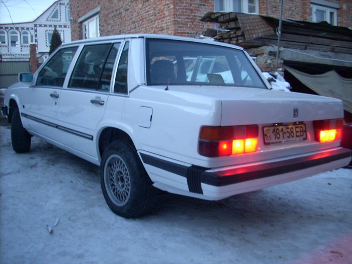

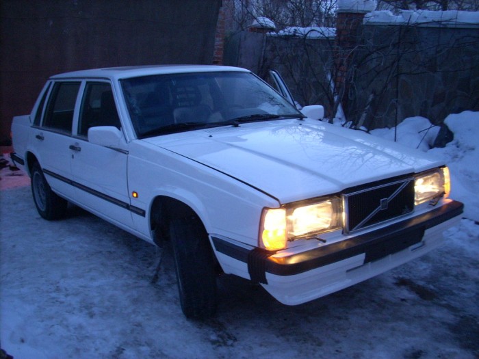

Re: 760 white

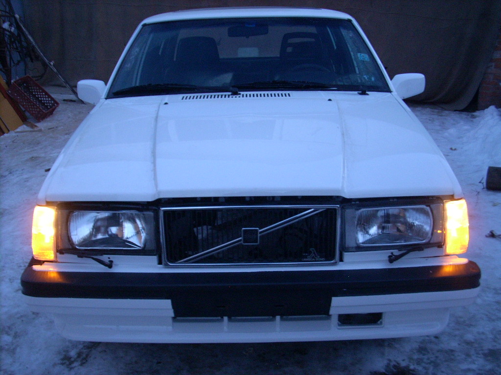

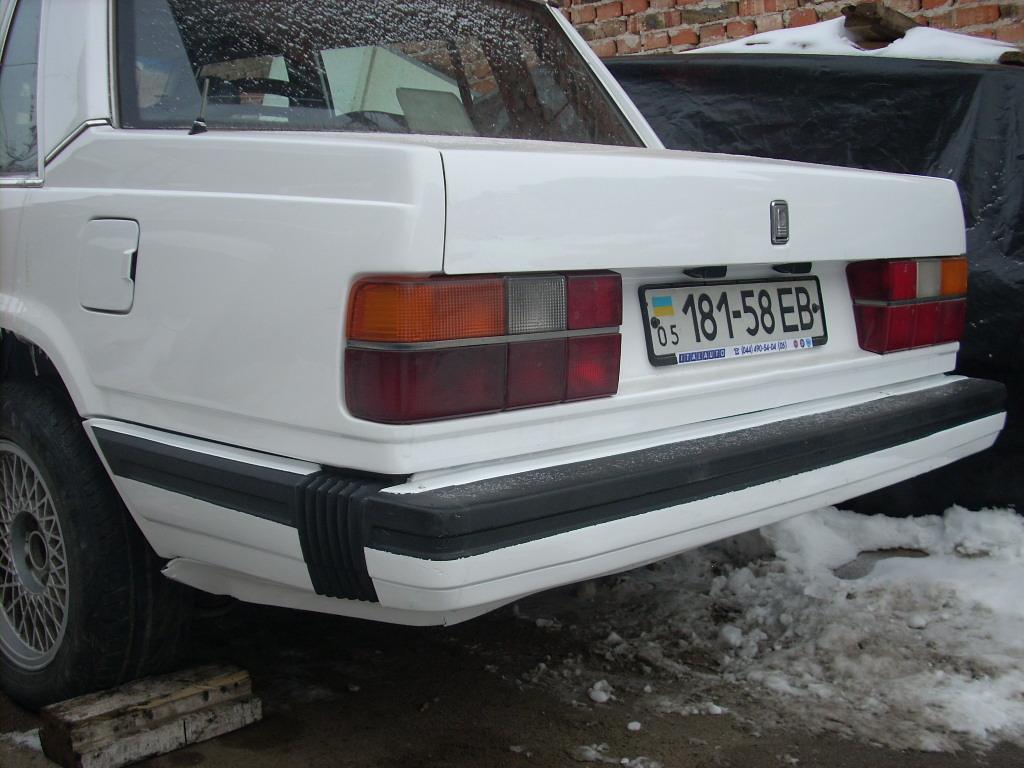

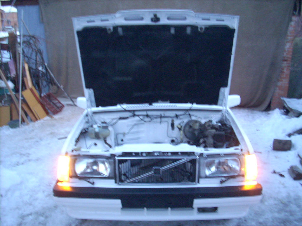

Повідомлення slava_n » Вів березня 01, 2011 8:13 pm
сегодня боролись с подключением зеркал и задних туманок под новую кнопку и начали устанавливать бампера(я решил их слегка видоизменить с помощью нестандартной подкраски,мне нравиться :oops: )!
Повідомлень: 2410
Звідки: хмельницкий
Re: 760 white
Повідомлення vnukoff » Сер березня 02, 2011 6:35 pm
slava_n написав:сегодня боролись с подключением зеркал и задних туманок под новую кнопку и начали устанавливать бампера(я решил их слегка видоизменить с помощью нестандартной подкраски,мне нравиться :oops: )!
Интересно получилось :-P А черную полосу красил или оставил не крашенной?

Повідомлення ARTYHA » Сер березня 02, 2011 8:10 pm
Славка, надо бы стопари полирнуть!)))

Re: 760 white
Повідомлення slava_n » Чет березня 03, 2011 12:07 am
спасибки всем за отклики и советы! :frends: не красил---они в нормальном состоянии были!
вот продолжаем дальше----ЕСЧЕ ЧУТУТЬ--ЕСЧЕ НЕМНОЖКО! :moil: :-D
поставили уже щетки на фарі и на лоб.стекло.....
теперь будет греть моторчик новая шкура на капоте! ;)
нужно подрегулировать фары,и патифон стал как родной ;)
мне эти проводки---жгутики уже сняться ночами!!! :roulette:

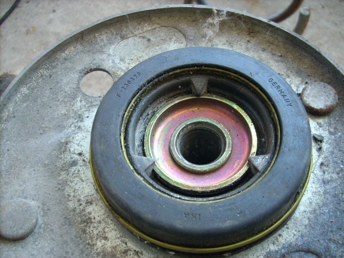

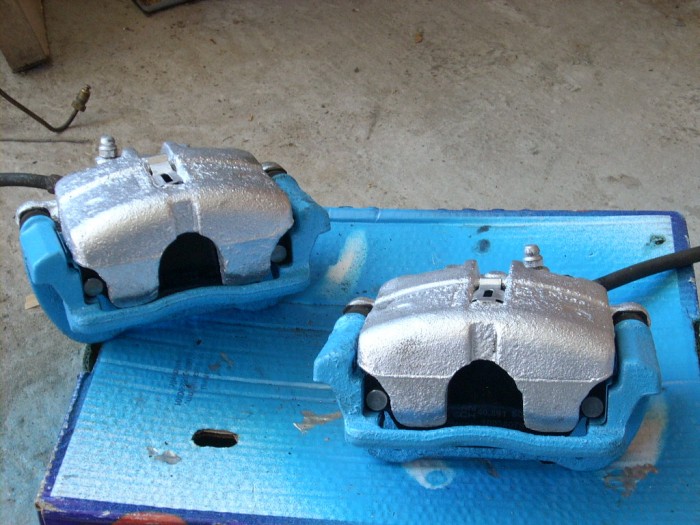

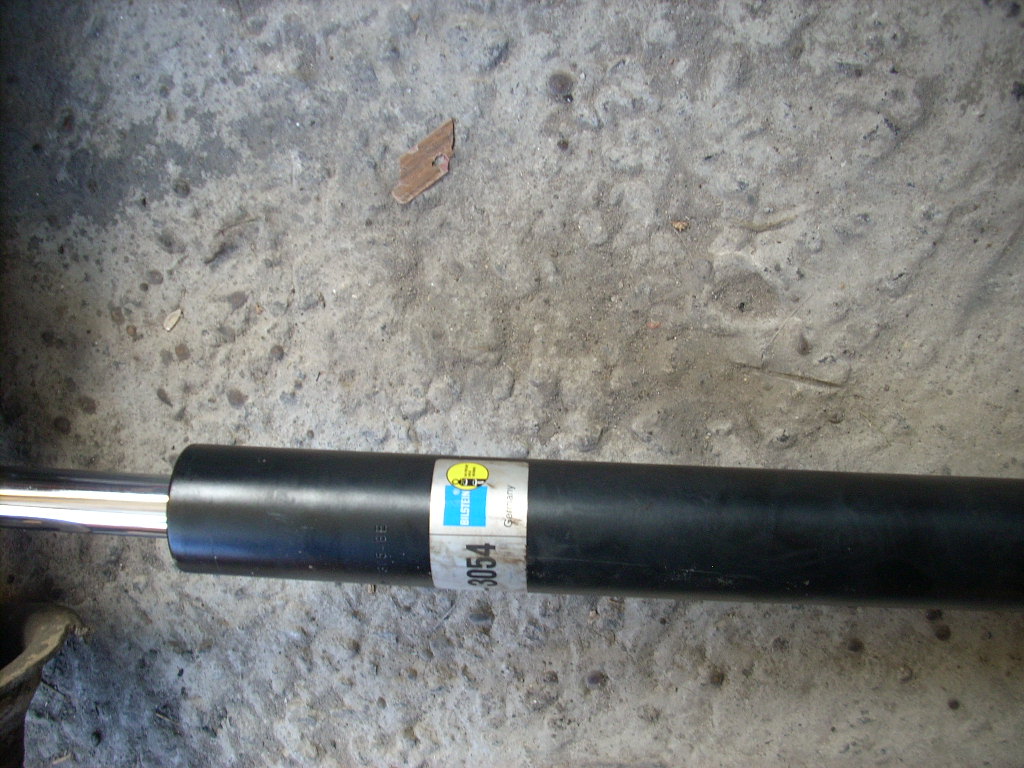

Повідомлення slava_n » П'ят березня 04, 2011 7:54 pm
добрались до передка!
1) поменяли балку и все рычаги с сайлентблоками на новые!
2) скинул стойки,кидаем с 940 "96год с abs(на старых---торм.диск с ступицей не разборный,таких уже хрен где новые найдешь,да й супорта на 2 цыл.+ под конусный подшипник---они не такие нажежные) теперь все поновее!
3) разобрал,посмотрел,проверил,супорта---в идеальном состоянии,только приукрасили и смазали ;)
новые стойки газовые--хорошие(не китайский под_бас),опорные стаканы и поршипники---все орег.НІМЕЧЧИНА :-P
