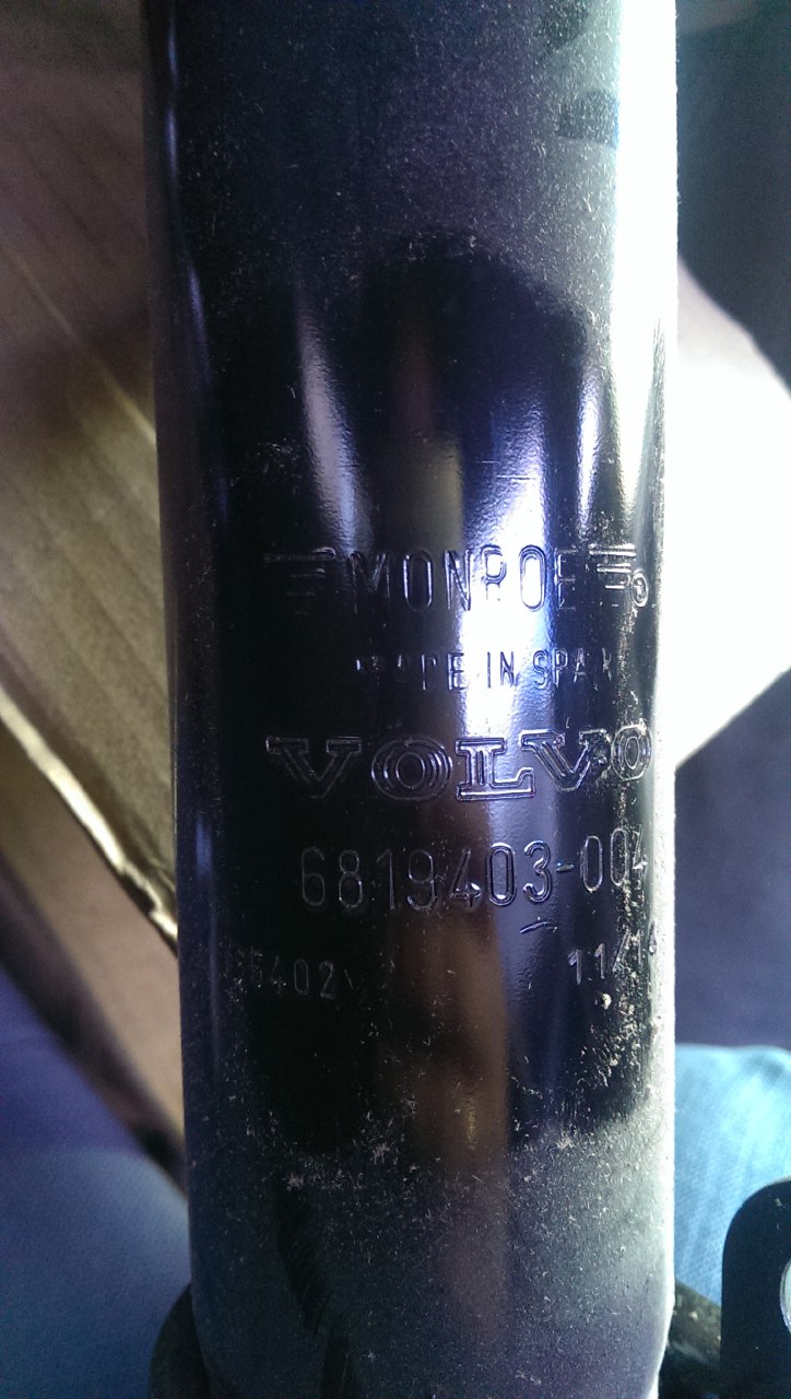

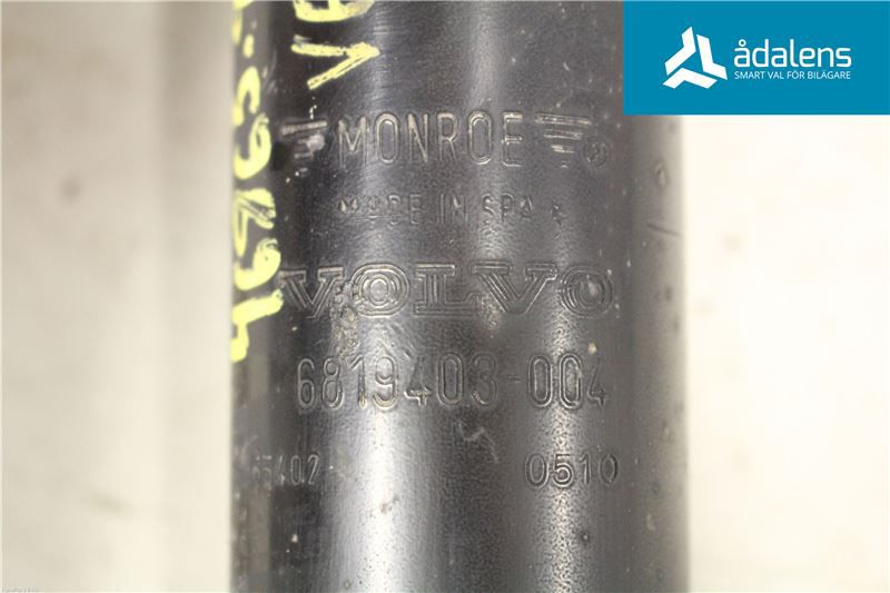

Я оригинал Вольво ставил,на них маркировка Монро стоит.
Вот такие:

М-да, печаль, у меня стойки правда серого цвета но уже стало страшно, будем надеяться на лучшее)))
А где покупал этот оригинал?

В Эмиратах кореш заказывал,контора проверенная.
Коробки,бирки с полиграфией-всё феншуйно,без вопросов...

якудза написав:оригинальные масляные стойки Вольво производства Монро по 120 долларов прошли ровно год,
Странно… У меня оригиналы тоже Монро в девичестве (на них две маркировки, Volvo и Monroe), но пока без претензий… Не повезло? Или, как вариант, поставщик вместо оригинала для Volvo решил серию Monroe Original поставить?..

Пролистал страницу, увидел фотографию. Всё равно странно. Но у меня стойки другие: Volvo #274215, маркировка на самом амортизаторе: Monroe, #9139290, made in Spain, синяя каёмка-прокладка между трубами (если это что-то значит вообще), тип: масло.
Поставил их весной 2016-го (viewtopic.php?p=347669#p347669)

Машины совершенно разные включая подвеску, на 740/760/960 (до 94г) впереди картриджи, а на 960 с 94г стойка как на 850,

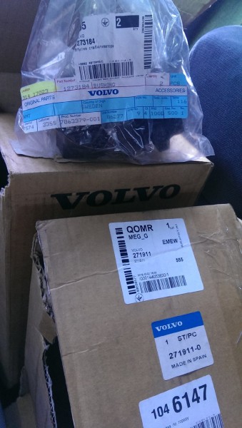

Вот, нашёл фото при покупке,я обычно их делаю,шоб потом номера деталей не искать...
В общем,такие крайне не рекомендую :grin:

То, что разные — это понятно. "Странно" было про то, что в обоих случаях оригиналы (Monroe по заказу Volvo), оба заявляют, что made in Spain (т.е. вплоть до того, что могли быть сделаны на одном заводе, не знаю сколько их у Монро), но при этом такие разные результаты…

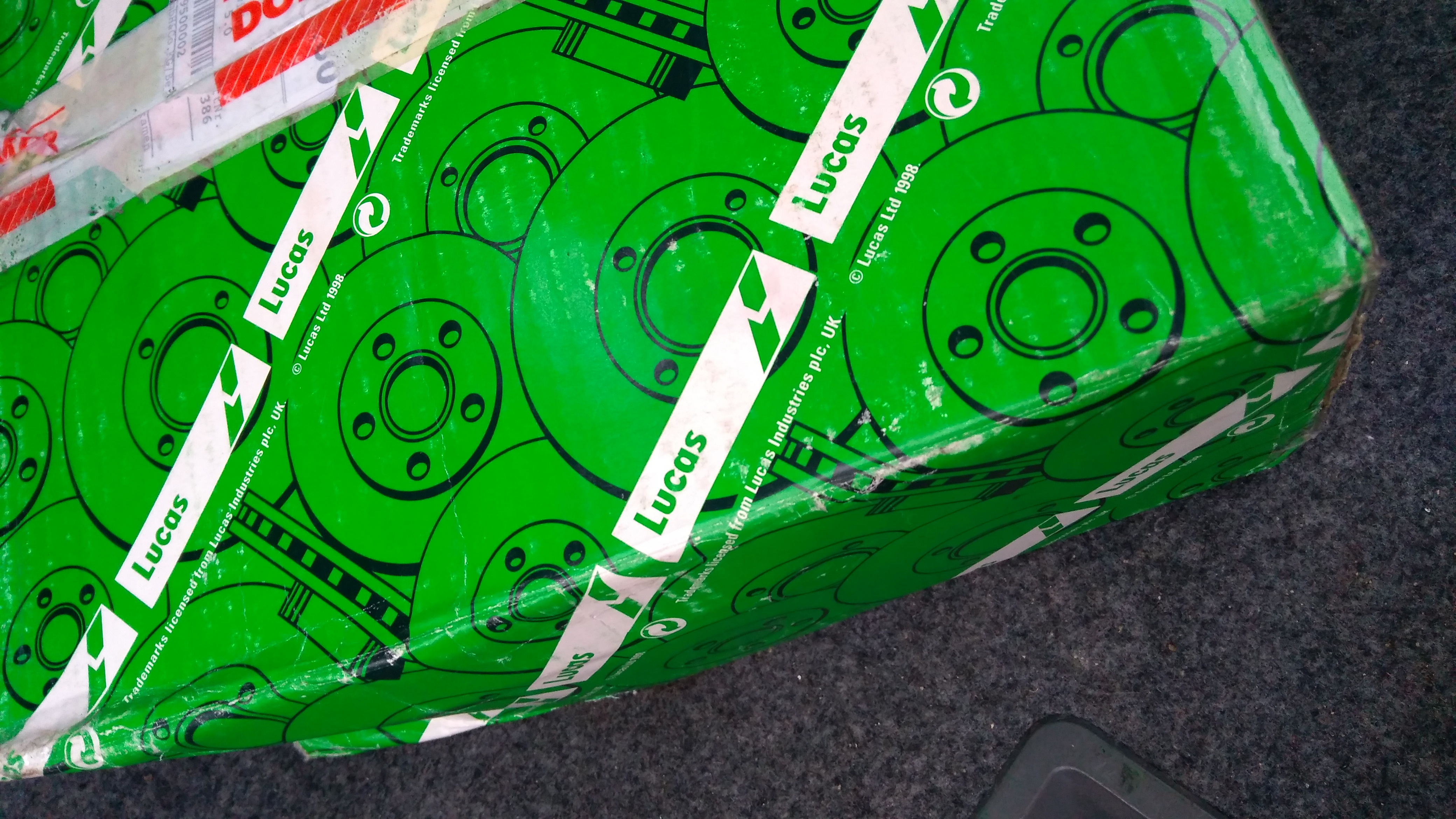

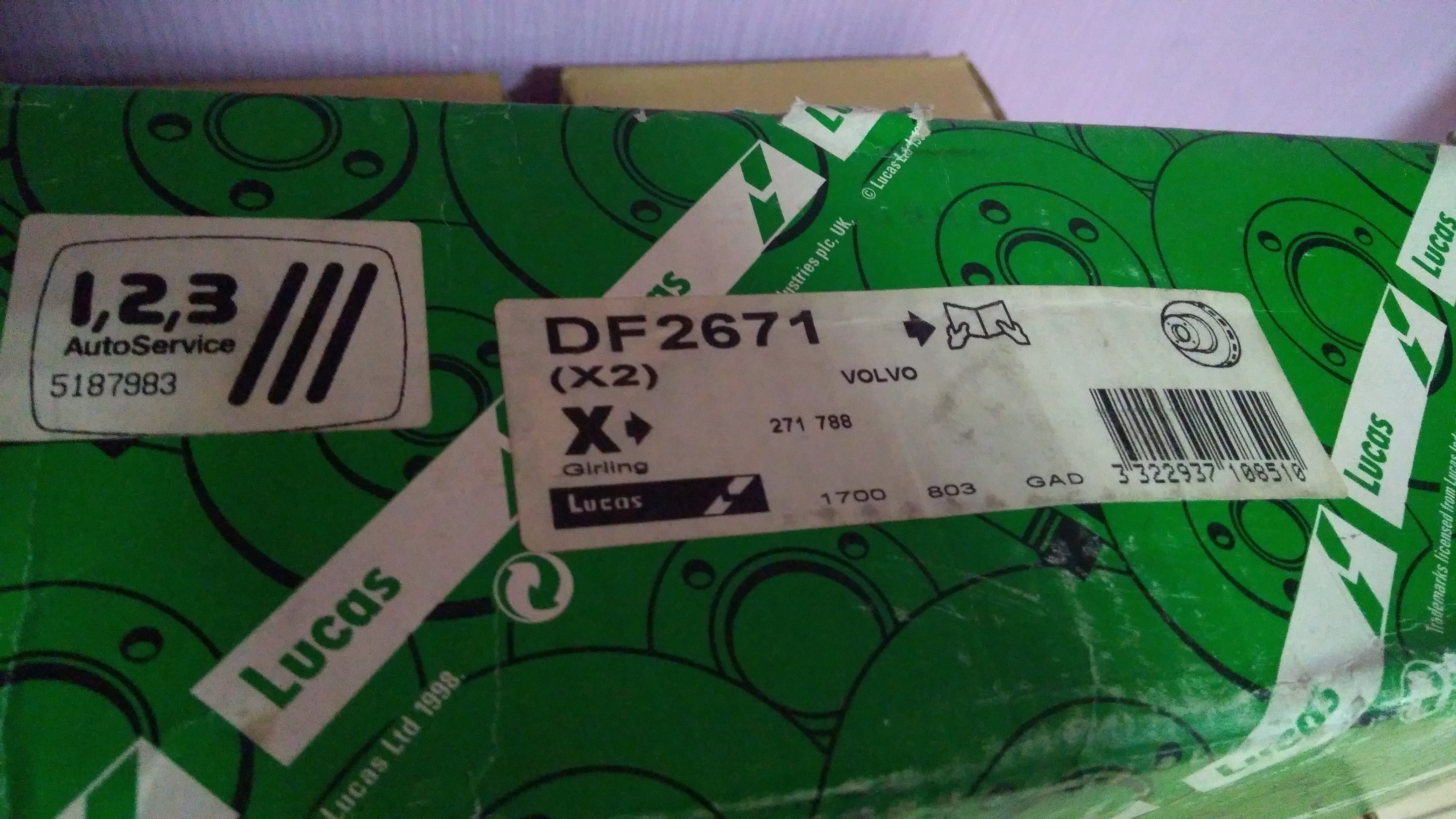

Раритетные тормозилки откопал,Лукас давно на авто не делают,только на мотыки.
Без спешки нашёл занедорого,бо последние,распродажа-в 40 долларов обошлись :idea:
Шо братва по колодкам посоветует, только шоб феншуйно-не дороже дисков :-D ?

Колодки, оригинал херня, Трв херня. И бош херня, от этих колодок борозды на дисках получаются.
Хорошие колодки АТЕ, хотя они должны быть в оригинале. Ремза тоже очень понравились.
И брембо.
На этих трех колодках диск ровненький, они не оставляют борозд.
А там как повезет.

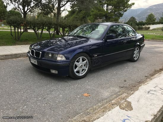

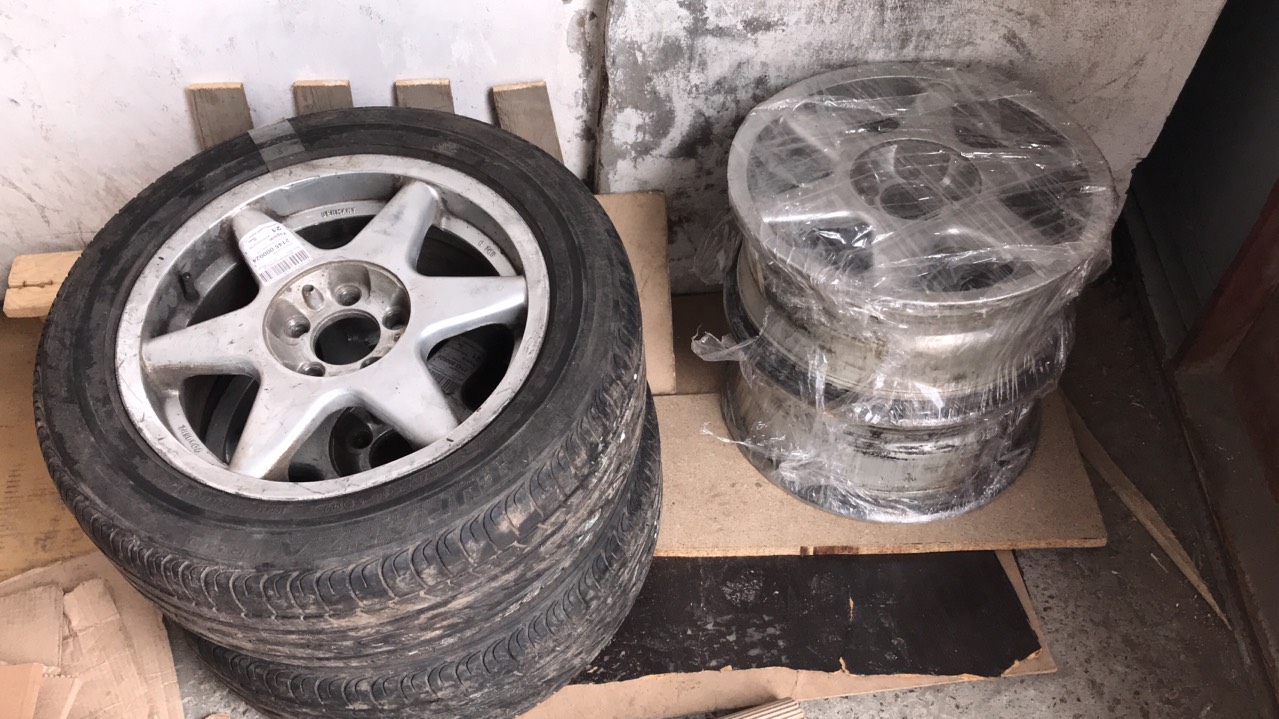

Приехал ништяк с ОЛХ - оригинальные немецкие диски LM Technik 94-го года выпуска, весьма лёгкие и крепкие, шли в основном на БМВ, крайне редки с нашей разболтовкой :?
Малость подшаманить - выйдут крутые тапки на лето :-P
Вот так они выглядят по замыслу авторов, но мне не нравится, когда крышки с логотипом, наверное, выточу просто гладкие...Какие ещё есть мысли?
Хотя они и без крышек ничего))) Наверное, потому что, сука, с полкой ;)

Крутят! Как по мне то без крышек смотрятся краше :frends: вылет тоже наш?

Крышка обычная круглая, сделать вообще без проблем.

Да,за крышки я и не заморачиваюсь,самый простой вариант-из фасадного композита с алюминием вырезать)))

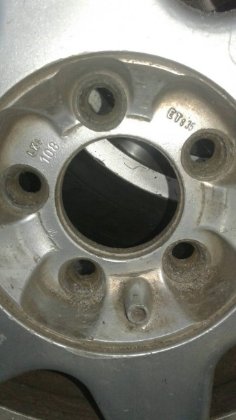

Вылет 35,то шо надо!

ТАк а какя разболтовка? 5*110?

5*108,наша разболтовка ;)

так это отличнейшие диски, поздравляю с покупкой.

Но без полки... С полкой был бы огонь!

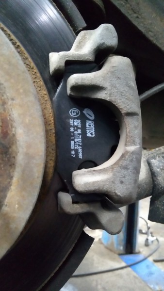

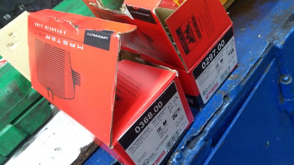

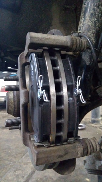

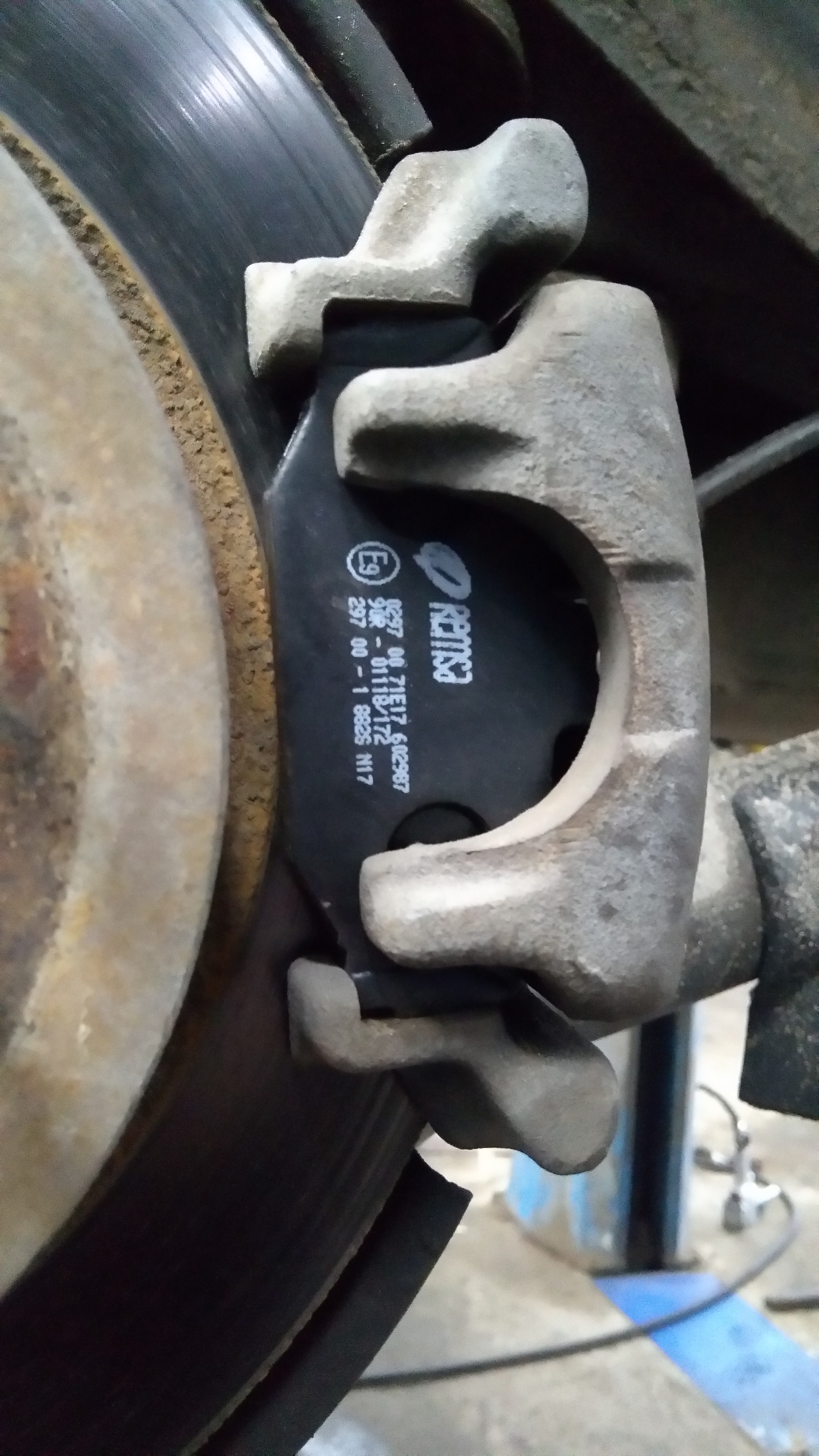

Поменял передние тормозилки и колодки в круг, взял Ремза.
При замене обнаружилось, что в передних суппортах не хватало по одной пружинке, которые прижимают колодки сверху и снизу, поэтому они могли некисло греметь на брусчатке, пришлось сгонять на базарчик, нашёл, кстати, тоже Лукас, как и суппорта с дисками ;)
