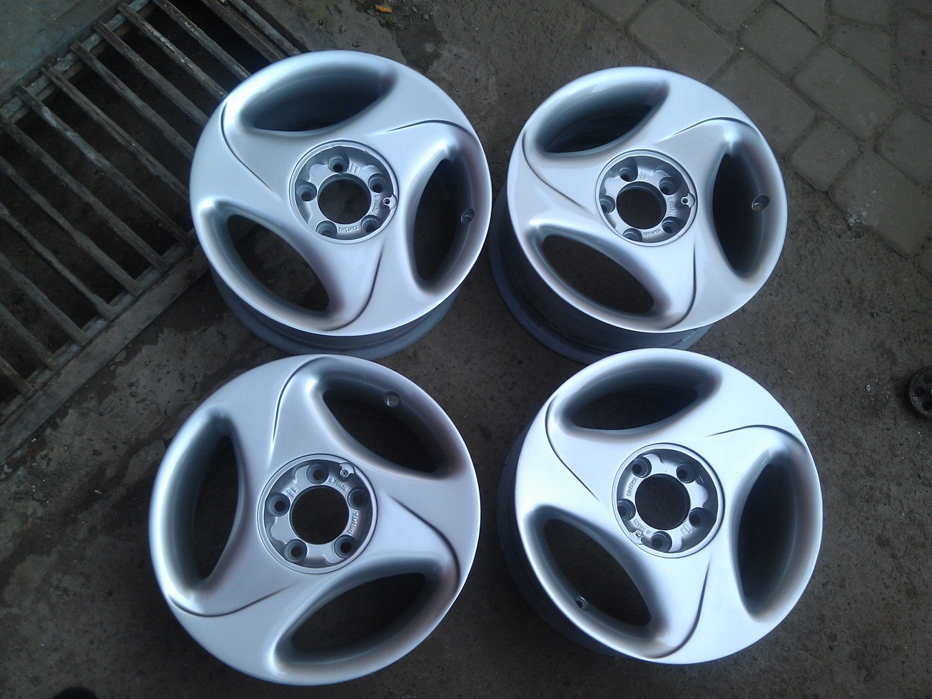

Привел в порядок диски, а также жду пока выточат новые проставки и колпачки.

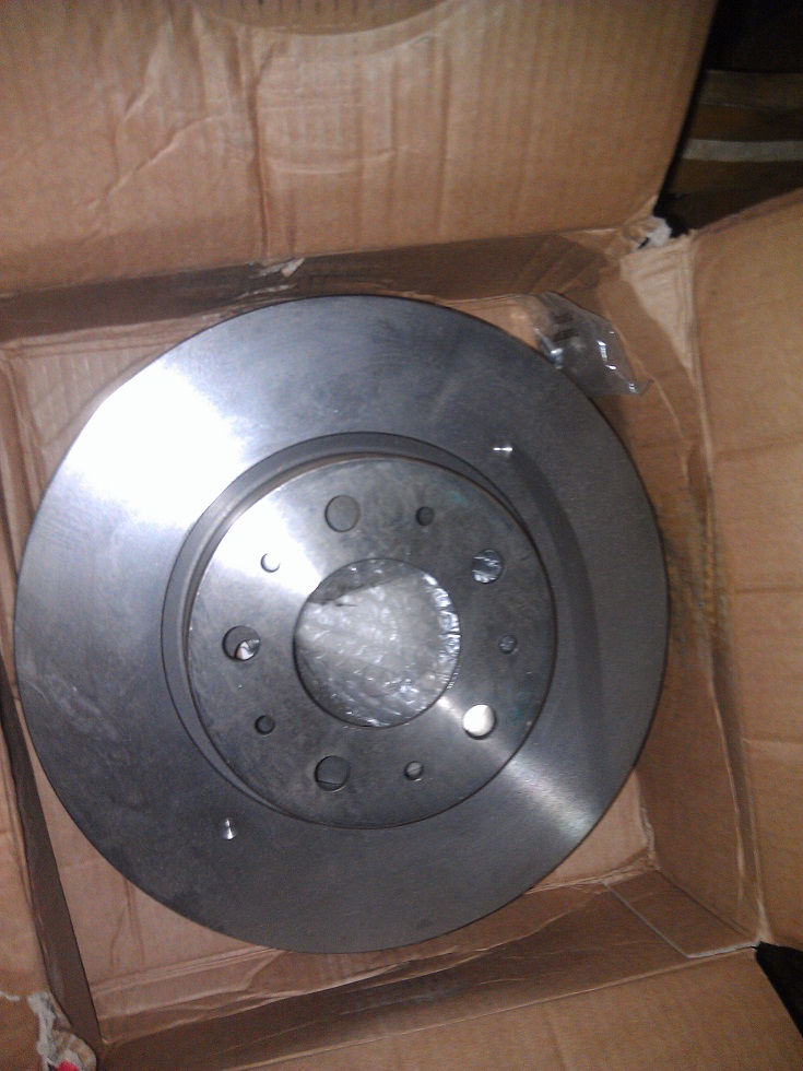

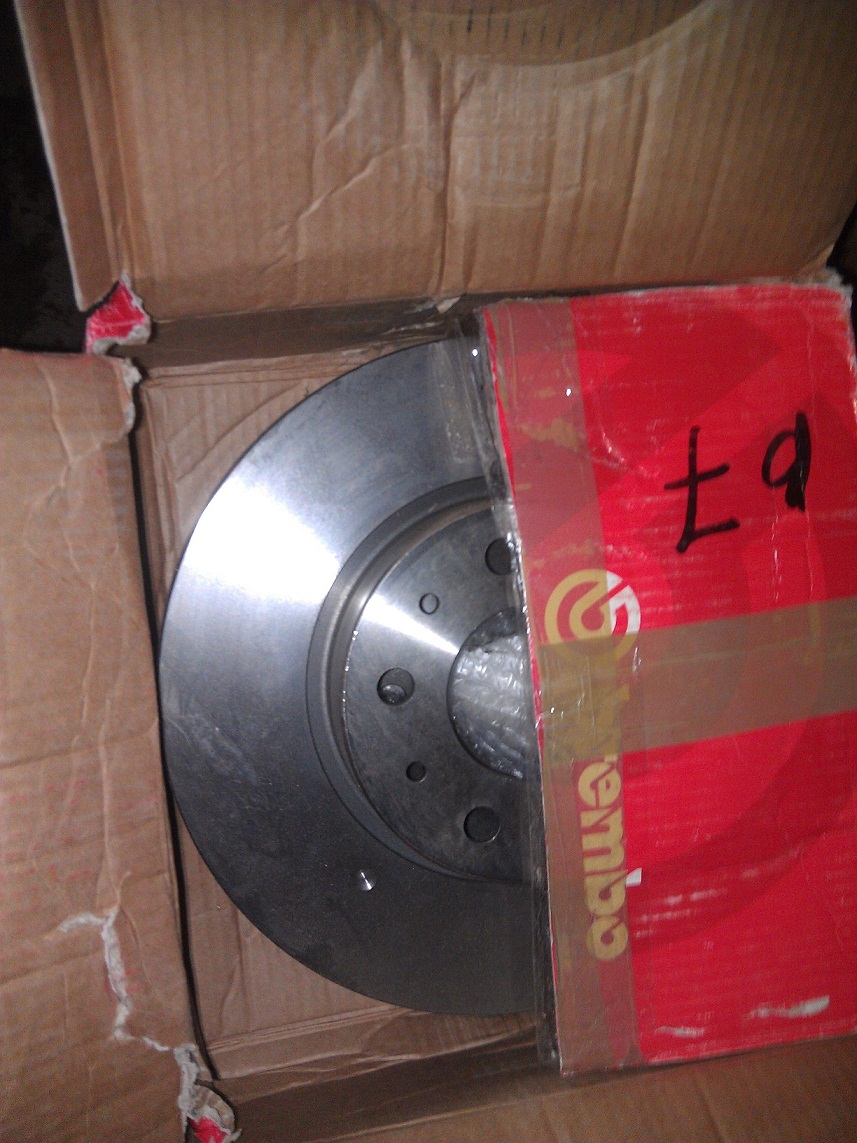

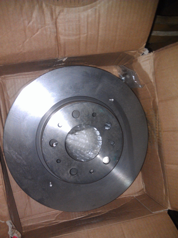

За лето накатал около 10000км, машина не подводила. Под конец осени стал затирать передний тормозной диск ( от чего повело не понятно), вначале еле слышно, под конец шум как от не смазанного вентилятора печки. Думал поставить старые с машины, но они оказались 260 мм, а нужно 280мм, как на них ездили под вопросом.
В итоге купил brembo, как по качеству увижу по ходу эксплуатации.

А сколько отдал?
Повідомлень: 3111
Re: Volvo 940 tic
Повідомлення Timosha » Вів грудня 25, 2012 7:15 pm
780 грн. За пару.

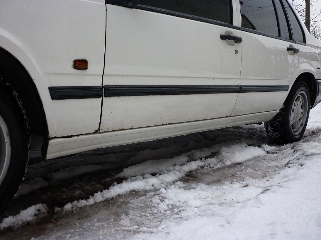

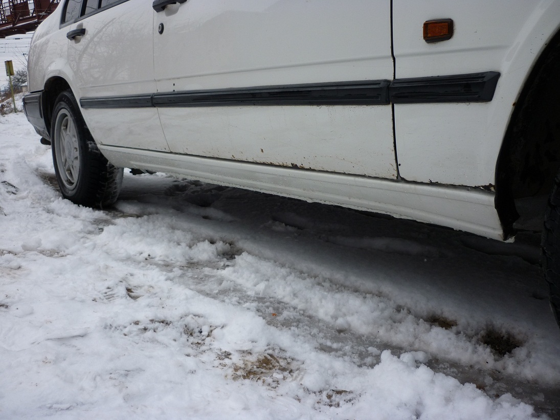

Не прошло и пол года как добрался до порогов, когда начали ровнять оказалось что в местах под домкрат, внутри все сгнило, в итоге пришлось срезать и варить новые, оригинальных не оказалось, поставили от пассата.

дал бы тебе пороги в идеале! 8-)

Чем эти плохие, главная цель достигнута, все ровное, где было ржавое, почищено, заварено, и покрашено.
Один минус родные брызговики не становятся.

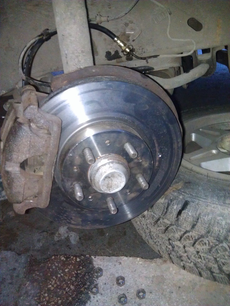

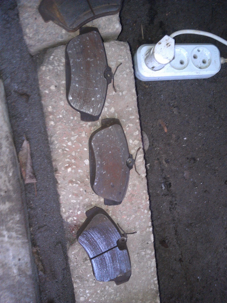

Поменял тормозные диски, а за одно и тормозные шланги, были с трещинами. Возник вопрос по тормозным колодкам, было 2 комплекта, одни с прорезями, другие без, те что без, уже, какие должны стоять ?

поздравляю!) я тем же на выходных занимался)))
у меня раньше стояли ТРВ так они с прорезью, а ща поставил БОШ, то на них нет прорези.
в прорези типа должна собираться стружка с колодки, но она там частенько залипает и толку потом никакого....

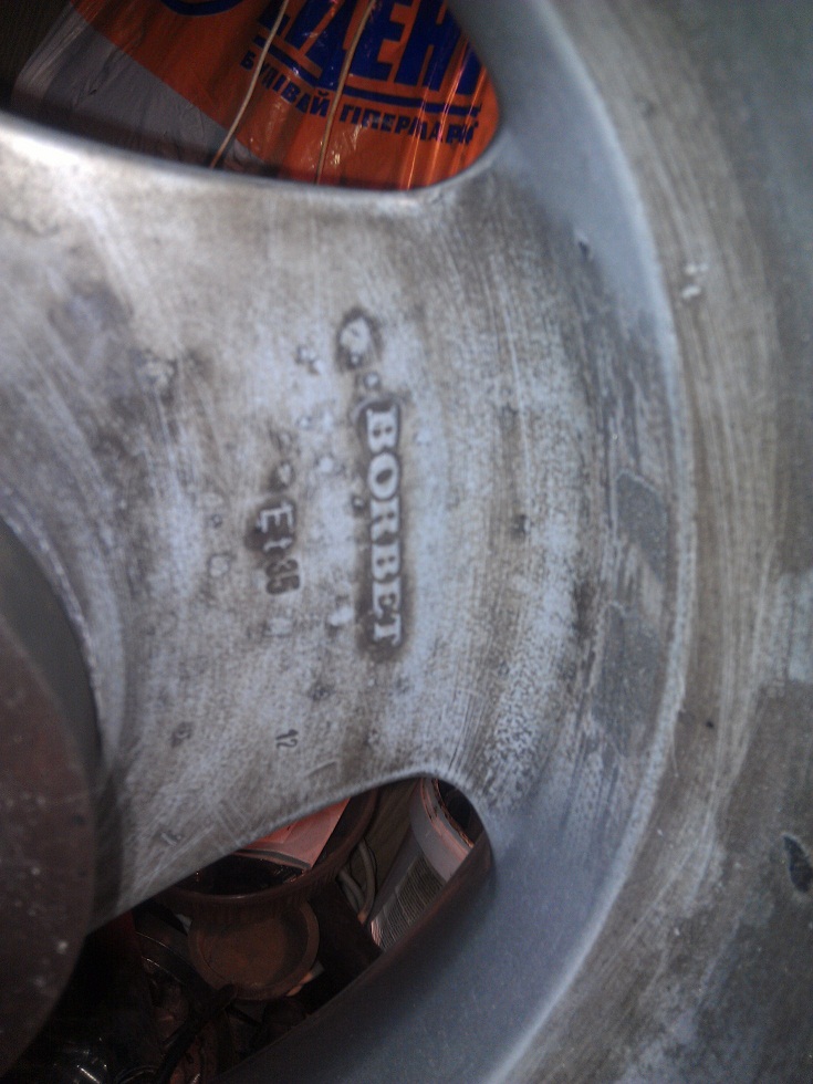

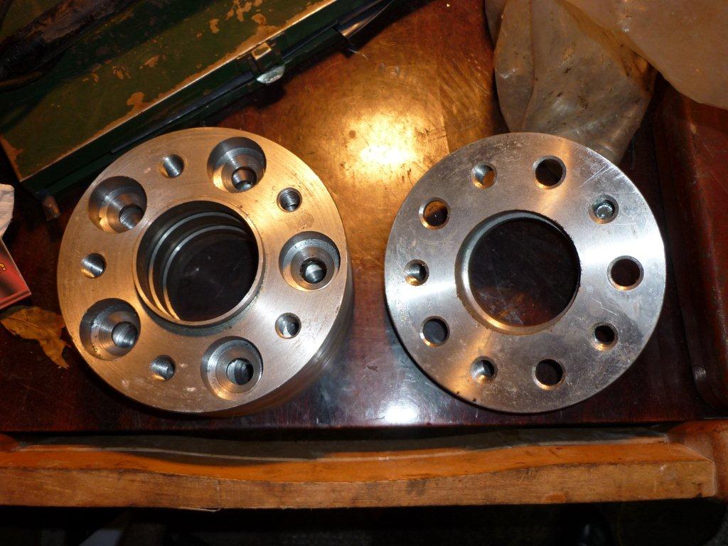

Спасибо за отзывы. Готовлюсь к весне, и смену колес, на конец то, сделали проставки на диски, после чистки дисков внутри нашел эмблему производителя Borber.

Borbet это гут!

Во сколько проставки обошлись?Это под 5\108 или другую разболтовку?

правильное решение! цена проставок уже не имеет значения--главное открываеться огромный выбор дисков! ;)

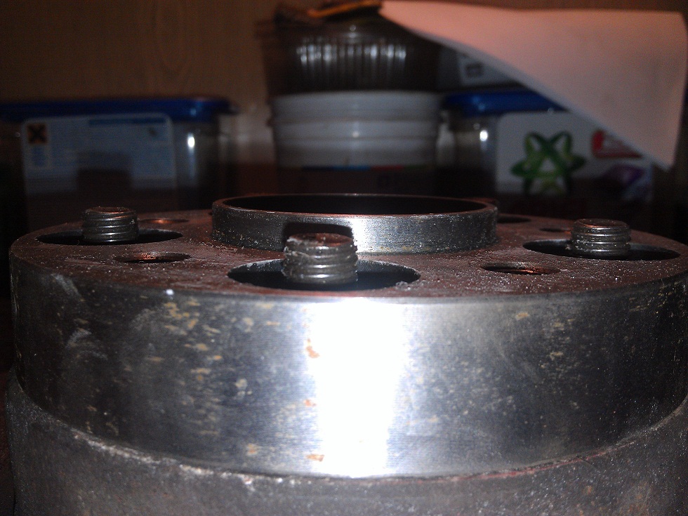

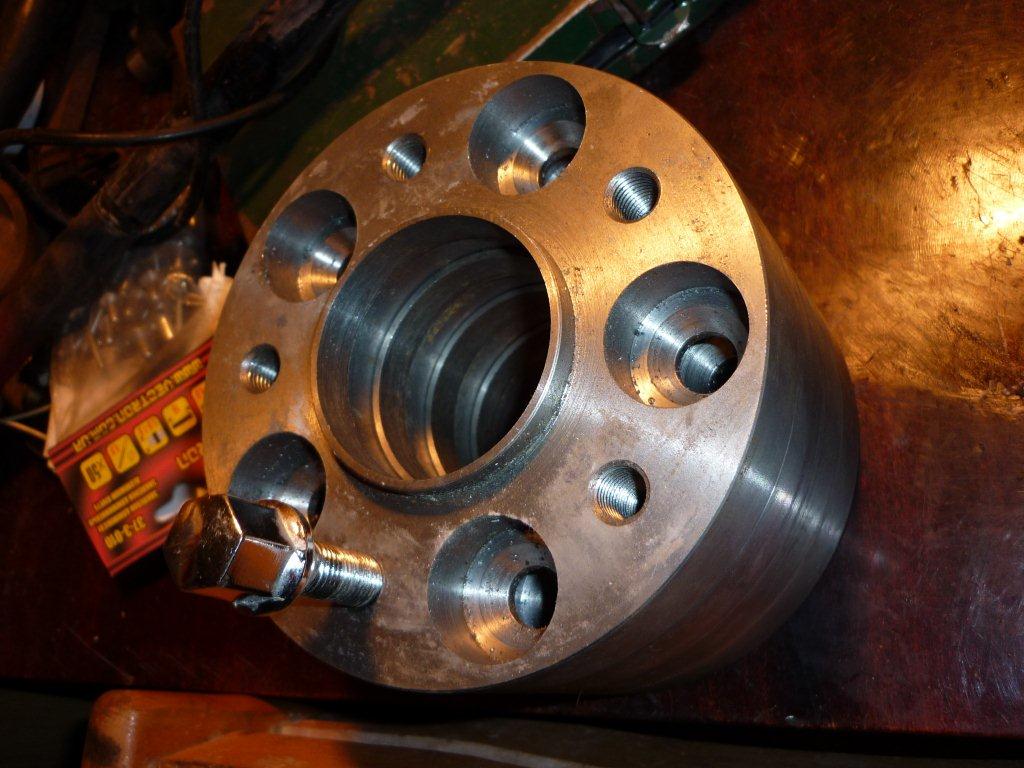

Проставки делал 5*108, по цене вышли 350 грн. Начал примерять на переднюю ступицу , и тут же вылезло, что шпилька выступает с проставки, теперь или шпильку стачивать, или в диске отверстие сверлить.

у меня так же,но в дисках должны быть впадины между отверстиями! если их нету,тогда лучше шпильки,ато если диск,то разбалансируешь его!

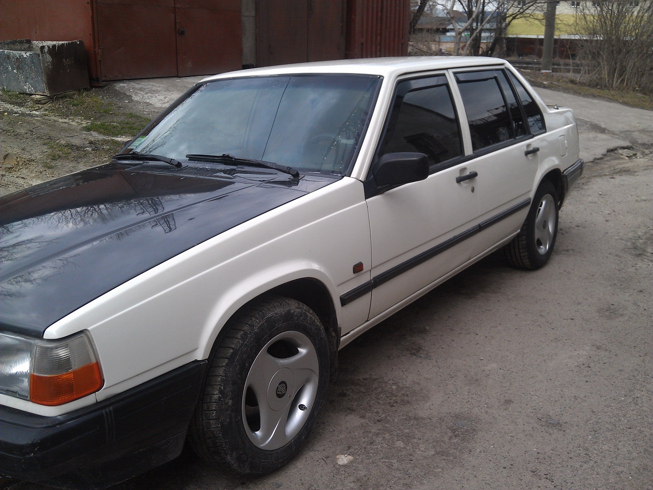

Решил продавать машину, цену поставил 6000 у.е с комплектом зимней резины, а в общем торг кого заинтересует. http://auto.ria.ua/auto_volvo_940_11190979.html

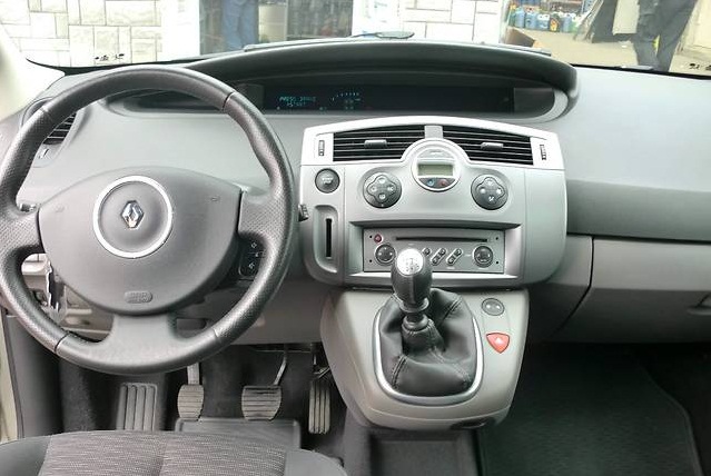

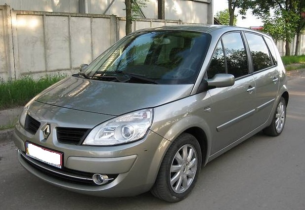

В общем, пересел на француза.

интересное дизайнерское решение с консолью рычага кпп
Re: Volvo 940 tic
Повідомлення troll999 » Сер липня 03, 2013 3:22 pm
Да, по компактнее.
Конечно не вольво, но кататься можно :)))
Поздравляю с покупкой.
