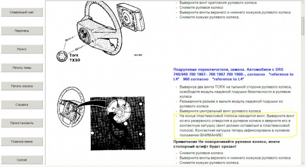

Олег, дякую, що направив у потрібному напрямку. Мануал!!!! А я все в інеті шукаю щастя.... Тепер поставлено Vadis, там детально описано, як проводити таку діагностику. Вже прикупив манометр й шланг. Правда не знаю, як бути з перехідником на рампу. Може поставити щось підходяще від насосу? Чи просто ніпель викручувати й садити шланг на хомут?

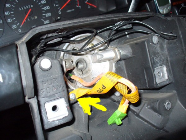

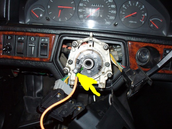

Між -іншим прога те, що треба! Пропав звуковий сигнал й прийшлось знімати рульове колесо, там все детально вказано. Клас! Правда зміст пункту, який виділено жовтим, догнав вже коли зняв руль без зафіксованої контактної котушки. Дивлюсь в книгу, - бачу фігу . Добре, що було описано як її встановлювати знуля. Парочка фоток, можливо комусь пригодяться.

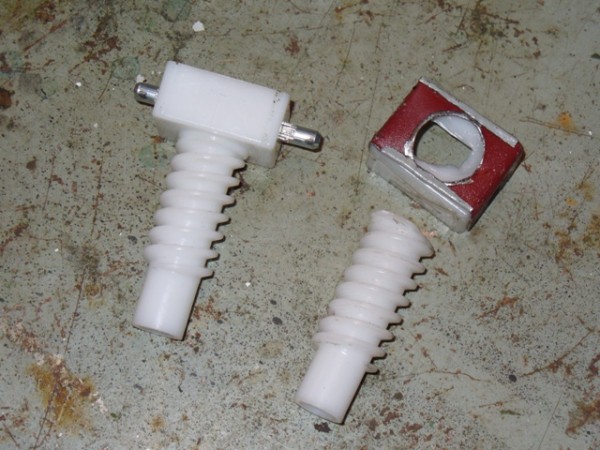

Повідомлення Dr.V » Нед листопада 09, 2014 8:38 pm

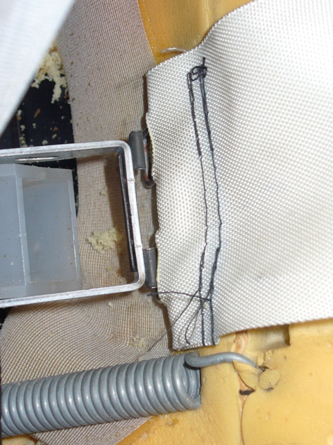

Поки не прийшли всі деталюхи по суппотам, а руки чешуться, то відремонтовано підтримку поперека у сидінні водія. Був зламаний пластиковий черв"як (його безуспішно вже пробували реанімувати до мене) та крючки натягу підтримки.
Що приємно порадувало так те, що не прийшлось витягувати сидіння з салону. Оскільки воно з приводом й тяжке зараза.
Сидіти стало зручніше. :idea:

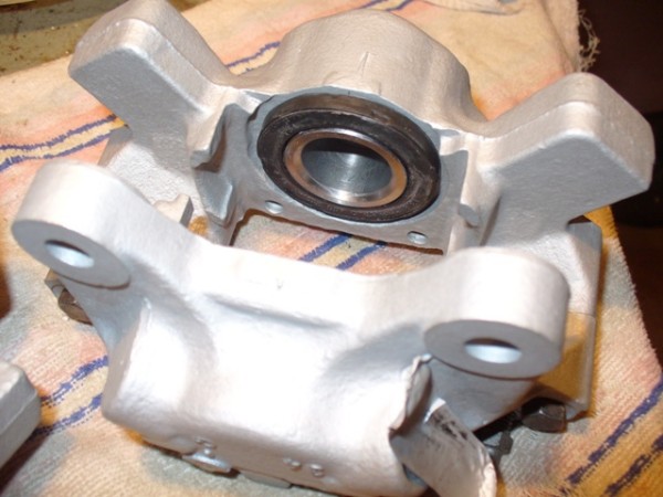

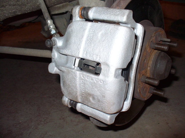

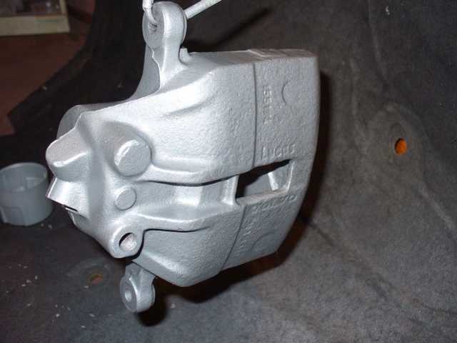

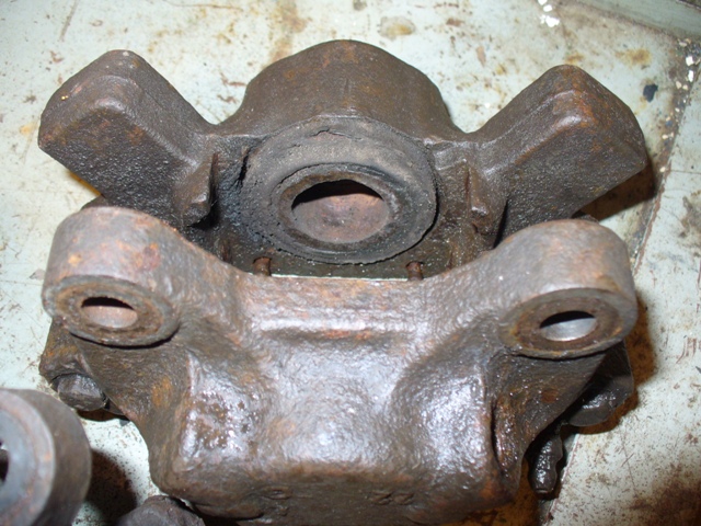

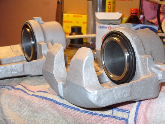

Повідомлення Dr.V » Нед березня 08, 2015 7:50 pm

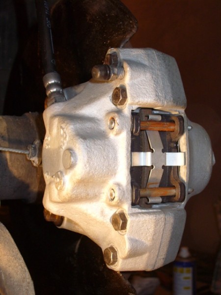

Потихеньку перебираю суппорта. Відпіскоструєно та покрашено корпуса.

Re: 940-й чемоданчик
Повідомлення atol » Пон березня 09, 2015 7:33 pm
atol
Повідомлень: 389
З нами з: Нед лютого 22, 2009 12:17 pm
Звідки: киев
Автомобиль: Volvo S80
Повідомлення xoxlov » Пон березня 09, 2015 7:38 pm
отлично получилось? А суппорта наверно нудно потом в духовке запечь, так краска навсегда на них ляжет.
Повідомлення Dr.V » Вів березня 10, 2015 10:17 am
xoxlov написав:отлично получилось? А суппорта наверно нудно потом в духовке запечь, так краска навсегда на них ляжет.
Результатом задоволений виходить гарно. Думаю, запікати не потрібно. Покриття вийшло досить хорошим й фарби , ніби, пішло небагато. Фарбу порадив Сергій Іванович ( volvo244DLs) та ще й з випресовкою поршеньків допоміг, все-таки досвід велика сила.
П.С. З написами та кольором суппортів вирішив не перейматись. Через густі спиці на дисках суппортів все-рівно майже не буде видно.

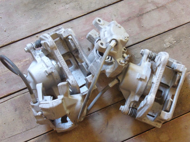

Повідомлення Dr.V » Суб березня 21, 2015 9:31 pm
Передні суппорта зібрав.....
Повідомлення xoxlov » Суб березня 21, 2015 9:34 pm
Отлично получилось.

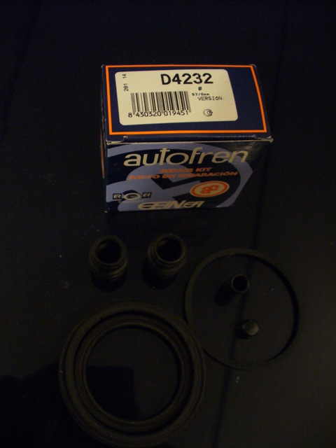

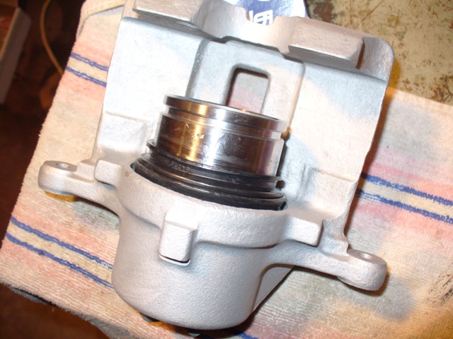

Повідомлення Dr.V » Нед березня 22, 2015 6:10 pm
xoxlov написав:Отлично получилось.
Дякую, Саш. Стараюсь.
З задніми суппортами цікавіше ніж з передніми, майже зібрав. Залишилось зкрутити.....

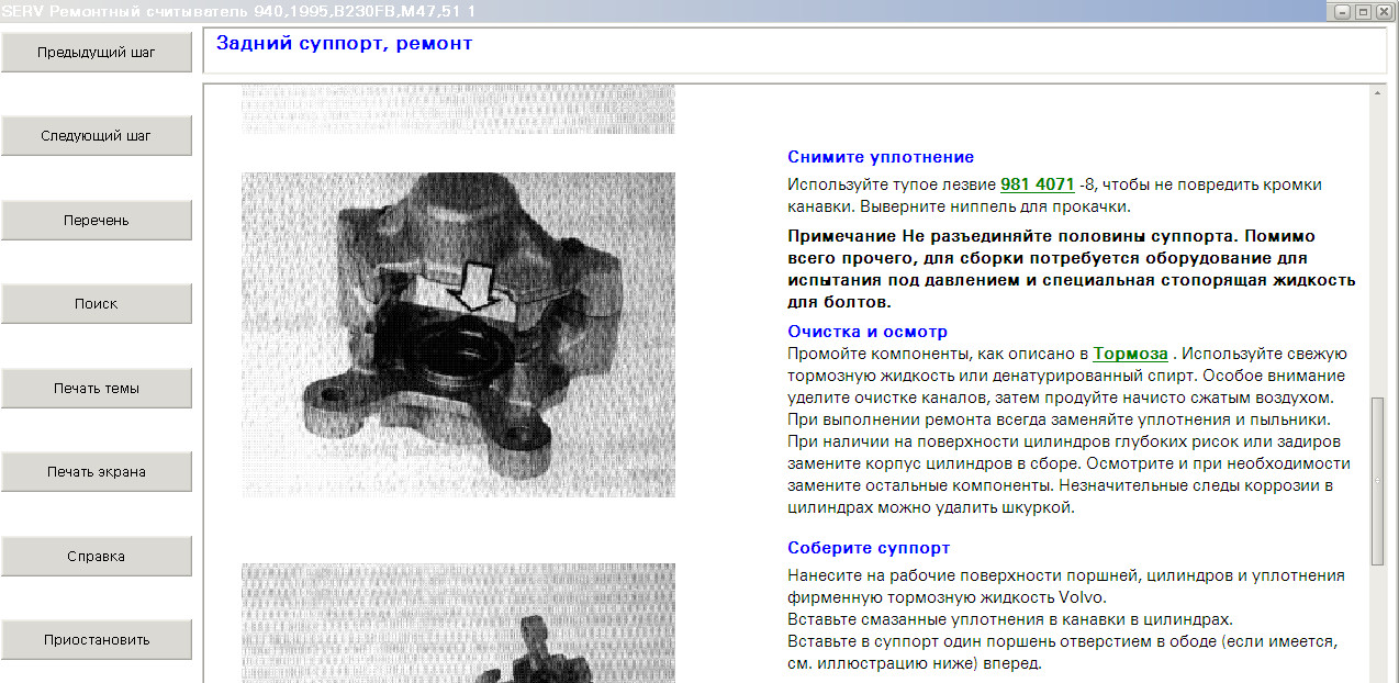

Що говорить нам ВАДІС (виділено жирим шрифтом). Видно тому, у рекомплекті вольво, й не має резинових ущільнювачів, які ставляться між двома половинками суппорта. Але взяті під відновлення суппорта не дають простих рішень. Суппорта прийшлось розбирати.
Болти, що стягують половинки суппота, будемо ставити на різьбовий фіксатор. Випробування під тиском, думаю, проігноруємо. Перевіримо на машині. Єдине, стянути суппорта хотілося б рівномірно.

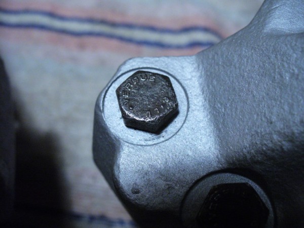

Хтось знає, болт М7 кл. міцності 11.9 :o, який момент затягування?

Dr.V написав:Хтось знає, болт М7 кл. міцності 11.9 :o, який момент затягування?
там не 11,9, а 12,9, но момент так никто не скажет, на разных узлах разный момент затяжки.
вот тут есть инфа http://dpva.info/Guide/GuideEquipment/F ... eelBolts1/
Но опять же таки это все рассчитано на болт, тоесть по идее болт должен эти моменты выдержать, чего не скажешь о корпусе суппорта, там резьбу можно потянуть.

Повідомлення Dr.V » Нед березня 22, 2015 6:37 pm
xoxlov написав:
а вопросик можно, а где пескоструй найти?
на піскоструй віддавав в Октябрському. Можливо є й блище.
Для данного вузла не знайшов моментів затягування. Вирішив відштовуватись від болтів.
ото й цікаво, - там точно видно на болтах 11.9 або у мене глюк

11,9 прочности не бывает. только 10,9 и 12,9

Повідомлення Dr.V » Нед березня 22, 2015 11:08 pm
xoxlov написав:11,9 прочности не бывает. только 10,9 и 12,9
Видно болти спец1ал1зован1

Повідомлення Dr.V » Пон березня 23, 2015 8:51 am
Тут чуваки кажуть http://bigcoupe.com/phpBB2/viewtopic.php?t=7901&
I called ALPINA and they gave me the torque values:
Front calipers: 45Nm (M8, 11.9 strength)
Rear calipers: 40Nm (M7, 11.9 strength)
The car is back on the road and so far everything seems to be ok. Nothing is leaking nor did any bolts burst Very Happy
Бл1н, треба десь це п1дв1рити.

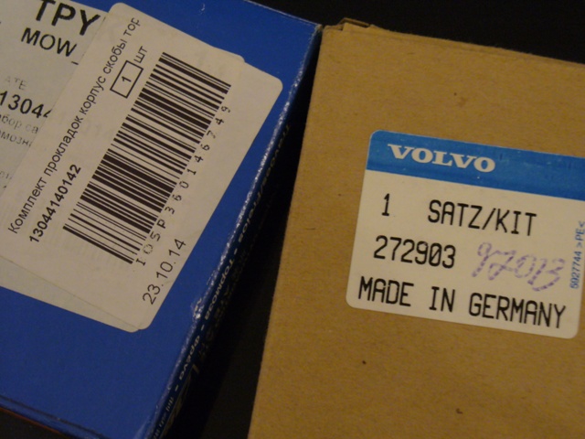

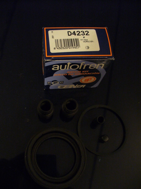

Повідомлення Dr.V » Нед березня 29, 2015 8:47 pm

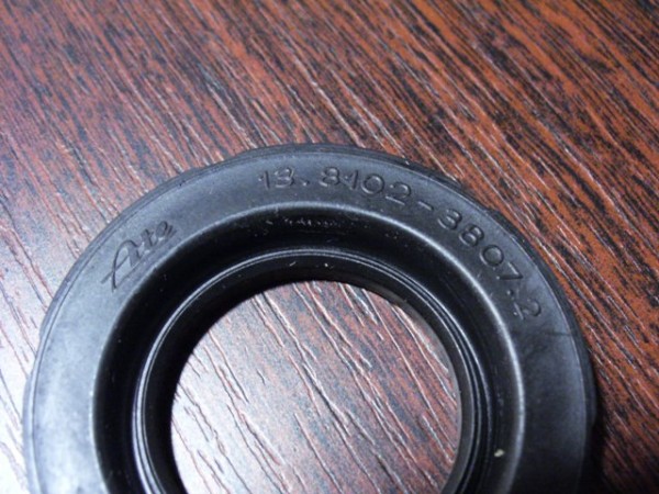

Ремкомплекты для заднего суппорта..... применил вольвовский и такой же, только АТЕ. Направляющие АТЕ.
Диаметр поршней Д=40 мм.

Повідомлення Dr.V » Пон березня 30, 2015 1:31 pm
Moskvich412 написав:шланги тормозные свежие?? у меня передок потрескавшийся до страшного состояния сзади один новый второй лежит нужно поменять и одинаковые ли они?(перед и зад)
На зад поставив нові шланги. На передок ще роки чотири назад поставив нові, тому їх зараз не міняв.
Чи одинакові зад/перед, по правді кажучи, не міряв. По кодам на елкасті, - різні. А чим відрізняються ... без поняття.
