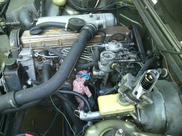

Повідомлення lex2009 » П'ят лютого 19, 2016 12:31 pm

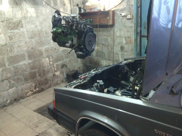

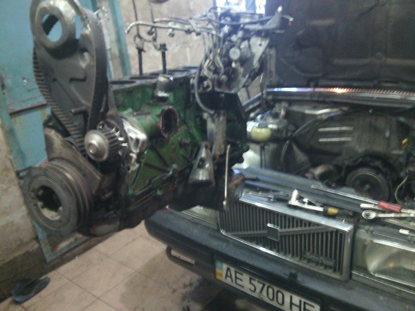

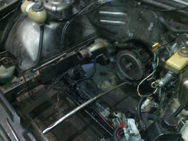

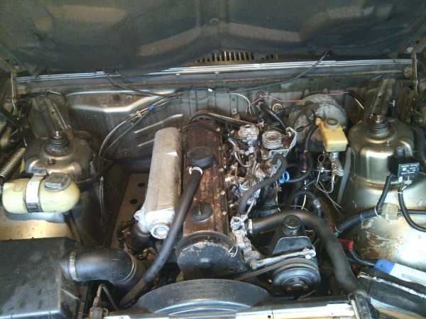

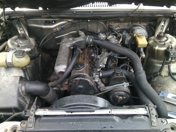

Давно не делал записи так как случилась беда с моим мотором и машина 2 месяца стояла в гараже. А случилось следующее: начало дуть в расширительный бачек, причем усугублялась проблема плавно, по началу ездил спокойно ничего не кипело. К новому году подняться на горку без приключений не получалось. Судя по тому что начало переть масло из под головы спереди и сзади, покрутило головку. Головку по вменяемой цене найти неудалось, решил менять двигатель целиком и будет это TIC. После разборки старого мотора ничего внутри не увидели прокладка целая и трещин не видно.
На данный момент мотор уже воткнули и собрали всю навеску, не хватает впускных шланг с интеркуллером и выпускного фланца на глушитель. Интеркуллер порваный отдал чтоб попаяли. Пока собирали мотор обнаружил и причину по которой порвало куллер, на турбинеклапан сброса не двигался вообще, пришлось разрабатывать при помощи молотка и тормозухи.
Буду выкидывать на продажу турбо-кит: турбовые коллектора с турбиной, блок и ТНВД. Ну и голову разбарахлить может кому распред надо.

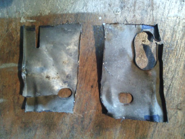

P.S. Кстати свечу 6-го цилиндра довольно геморно стаивить даже на снятом двигателе, так что поставил на 6й новую.
Так же обнаружили что левая подушка двигателя порвана, родную ждать не стал, поставил от нивы, стала нормально только прикрутили за отверстие где у родной подушки заходит направляющая. Цена вопроса 120 грн.

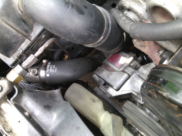

Повідомлення lex2009 » Чет лютого 25, 2016 8:15 pm
Итак установка закончена, все расходники поменяны, все недостающие детали куплены.
По ощущениям не сказал бы что tic едет лучше чем просто турбо, скорее всего будет заметно летом в сильную жару.

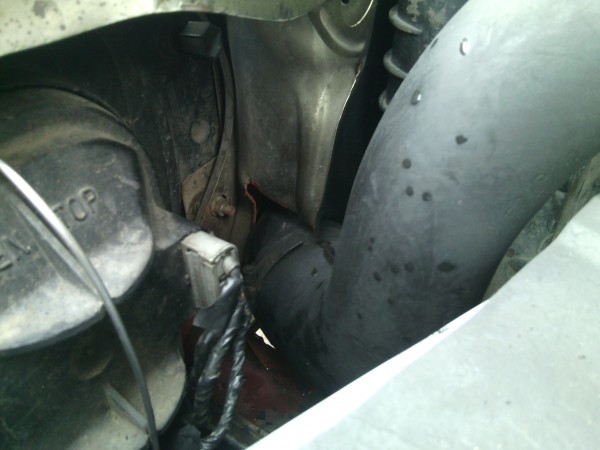

Т.К. кузов 85 года то чтобы установить интеркуллер пришлось поработать болгаркой, основной радиатор стоит уже от 960 так что к нему куллер притулился как родной.

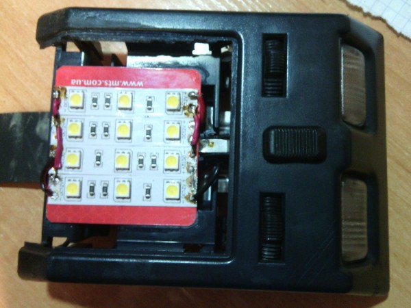

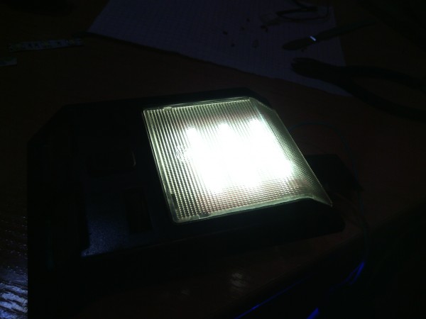

Повідомлення lex2009 » Чет лютого 25, 2016 8:21 pm
Решил усовершенствовать свет в салоне, а то родной совсем тускло светит.

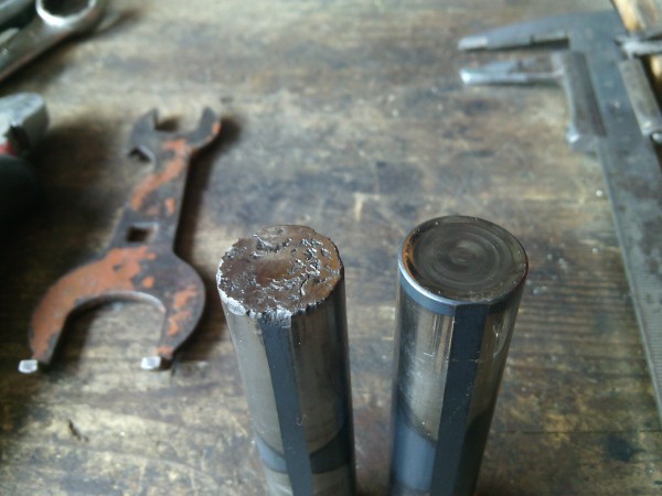

Повідомлення lex2009 » Пон лютого 29, 2016 5:29 pm

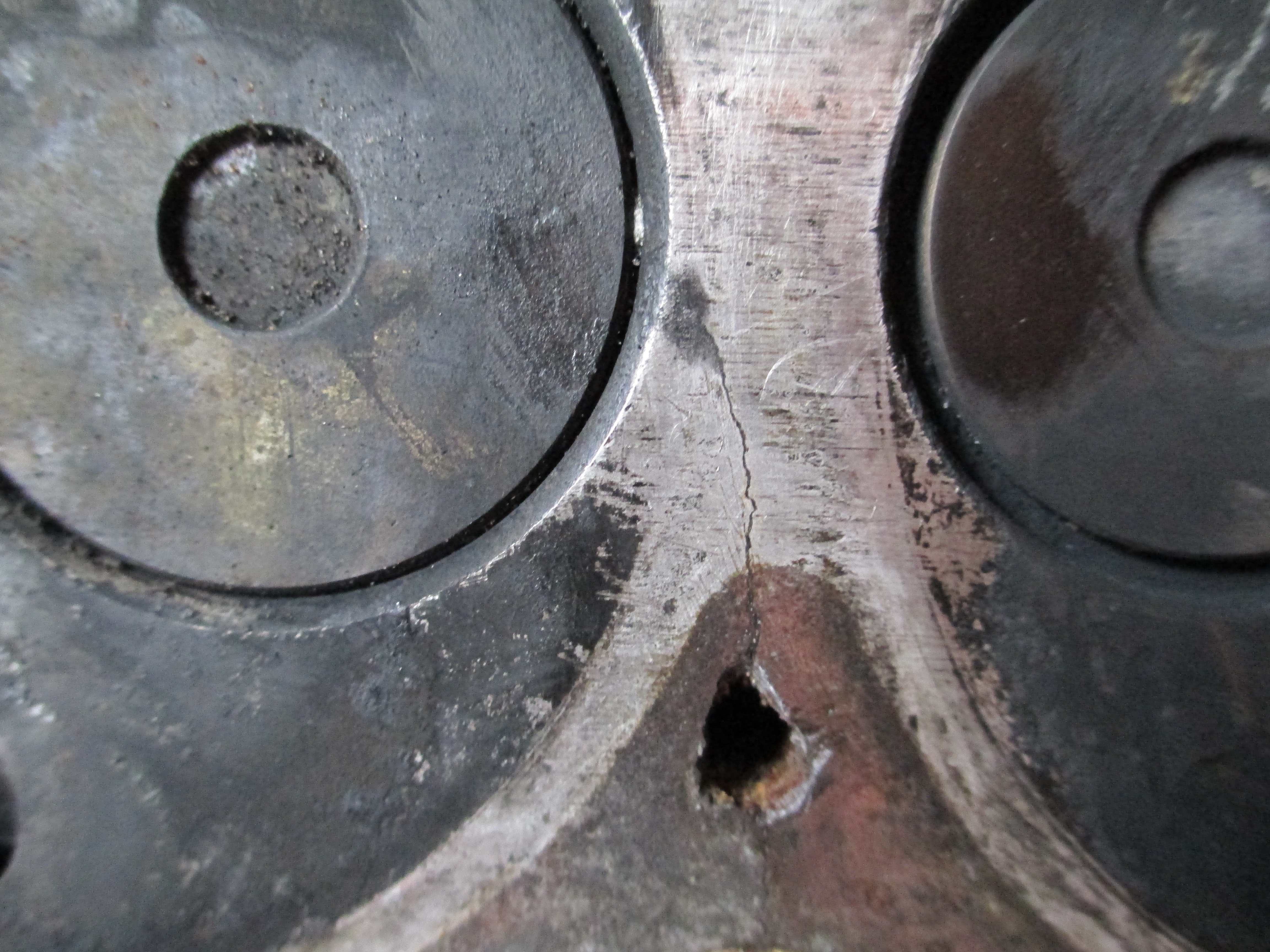

Сегодня рассматривал старую головку, нашел вот такую каку, предполагаю что из-за неё и дуло в тосол.

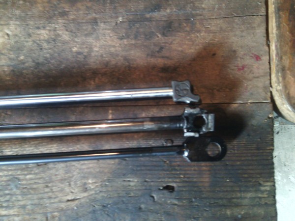

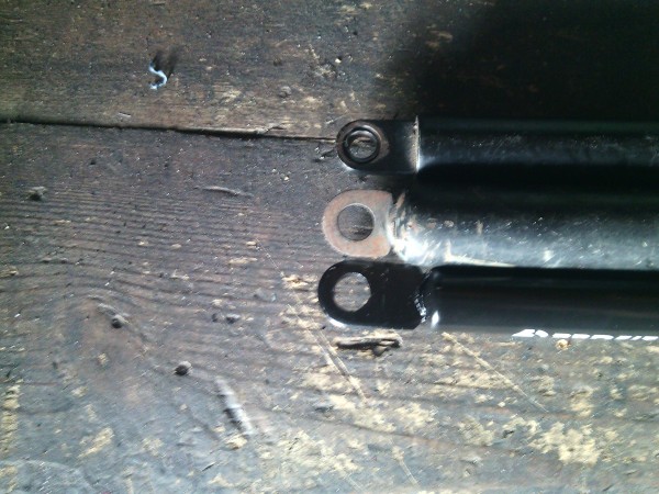

Повідомлення lex2009 » Пон квітня 04, 2016 7:21 pm

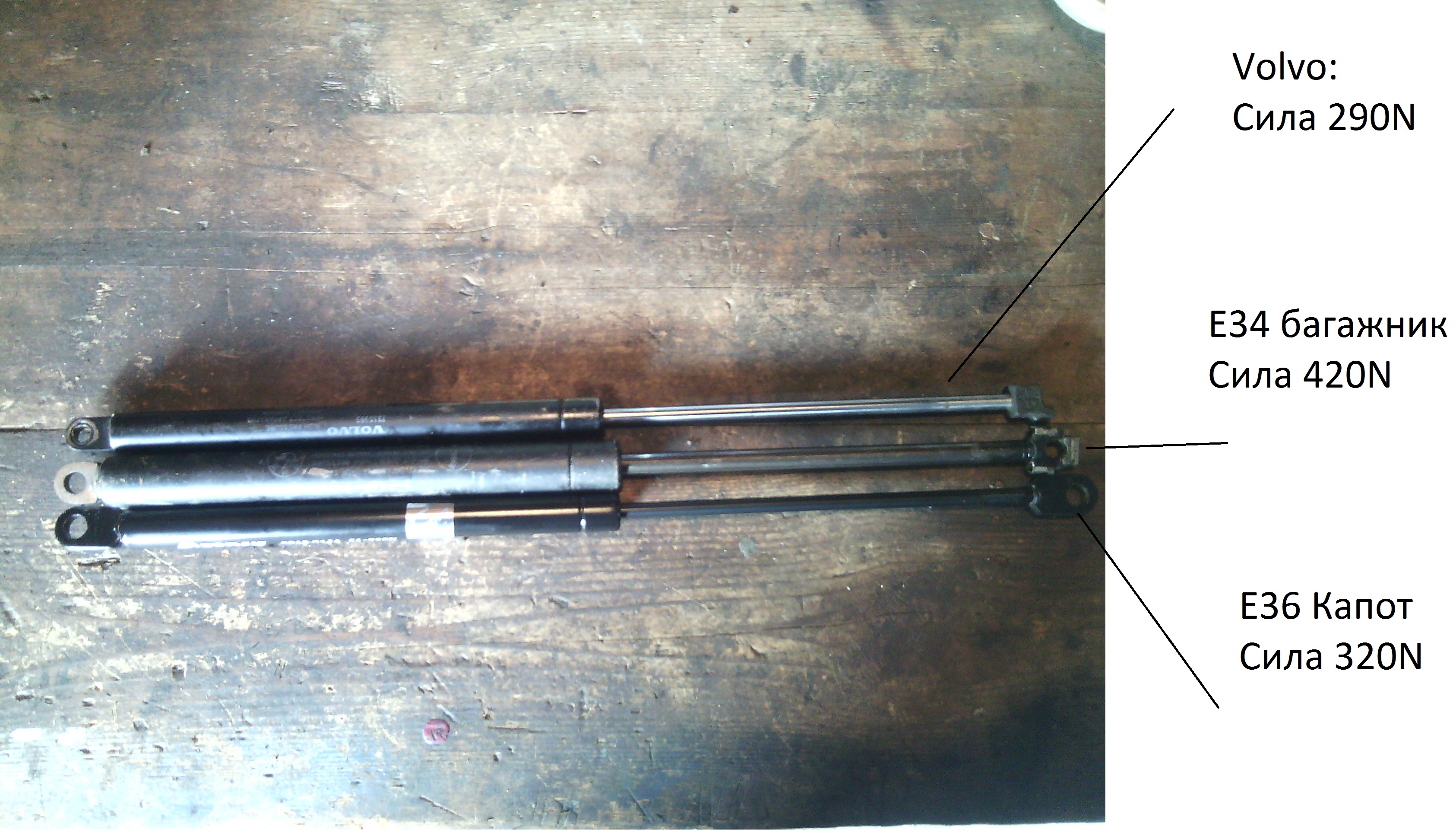

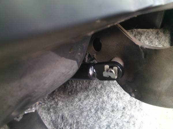

Пост про амортизаторы багажника, задолбался я б\ушные аморты покупать, больше года не служит аморт а то и полгода. Купил новый от БМВ е36 с капота. По размерам общей длинны и рабочего хода миллиметр в милиметр как у вольвоского только выталкивающая сила больше.
Порядок цен такой, самые дешевые из новых что удалось найти:
Вольво MagnettiMarelli 290грн
BMW e34 - Profit - 220грн
BMW e36 - Profit - 160грн
До этого стояли б\у оригиналы с е34, но один подох. Сейчас стоит один с е34 а другой новый е36. Новый давит так что один может держать крышку в любом положении, а с двумя происходит такой замечательный еффект: https://youtu.be/eqU3duBbg-o
При желании можно сделать пропилы болгаркой чтоб одевались как родные на штифт.
Брал тут http://klan.com.ua/buy/profit_20150144_ ... PQt9CwIjt9

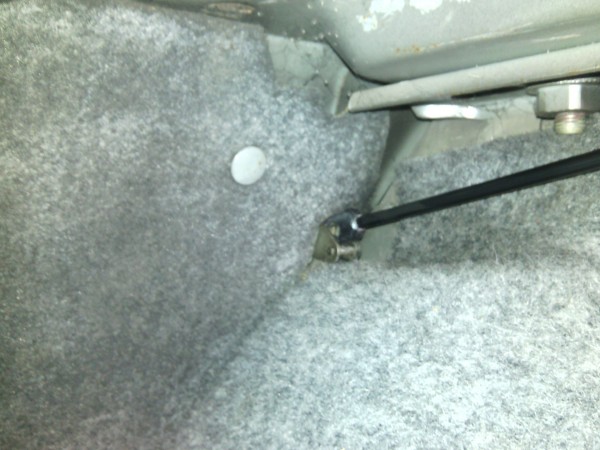

Повідомлення MOOSE » Суб квітня 23, 2016 2:39 pm
а родной как крепится?
Повідомлень: 3719
Re: 760 TurboD
Повідомлення lex2009 » Нед квітня 24, 2016 6:18 am
MOOSE написав:а родной как крепится?
Да так же само только на моём кусок пластикового крючка отломан, тот что со стороны спинки сиденья.
