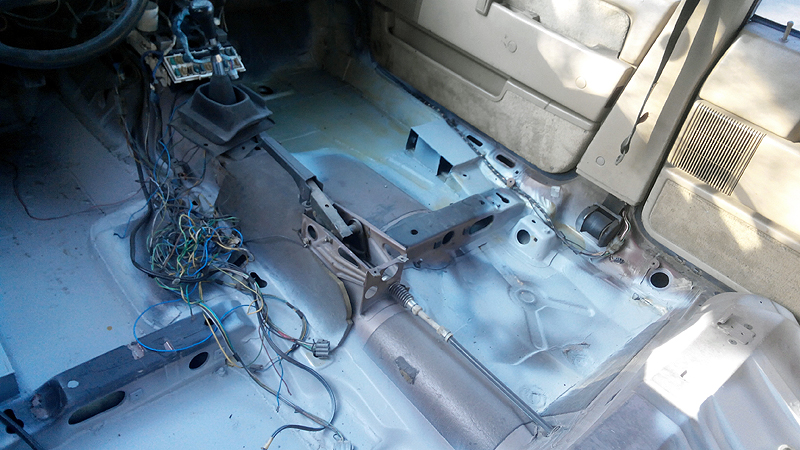

Повідомлення DOLINSKYI » Вів березня 25, 2014 6:27 pm
ПЬЕДЕСТАЛЫ ПО СИДЕНЬЯ

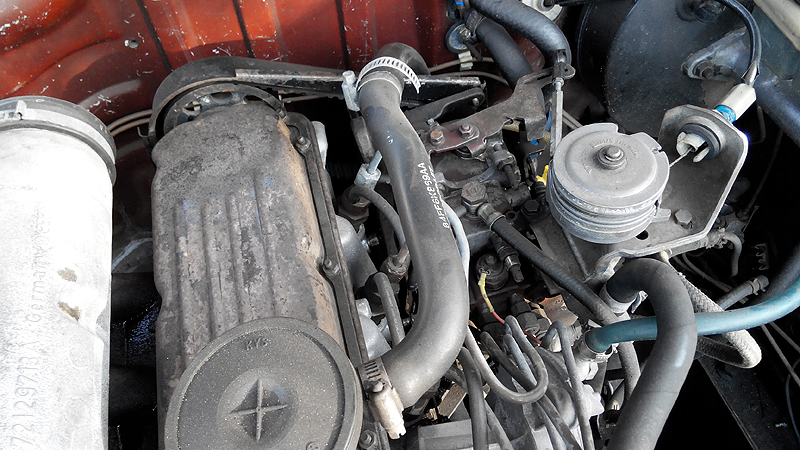

Повідомлення DOLINSKYI » Вів березня 25, 2014 6:30 pm
ТЕПЕРЬ НАДО ЧТО ТО С ДВИГАТЕЛЕМ ПОРЕШАТЬ!

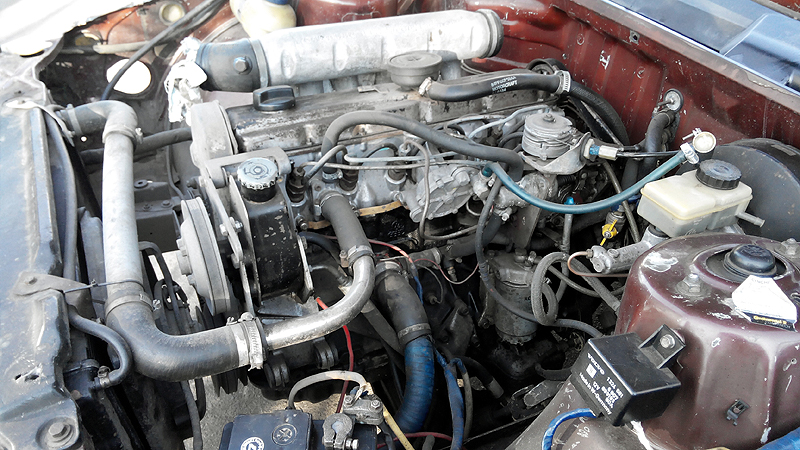

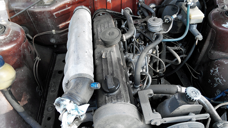

Повідомлення troll999 » Сер березня 26, 2014 11:44 am
Патрубки конечно жестяк.
Интересно с какой машинки можно подобрать похожие по длине и форме, да ещё и так что заказать силикон и не париться вообще :)

Повідомлення leo_run » Сер березня 26, 2014 12:35 pm
патрубки в утиль
газель и гребешки двухсторонние соберешь все шо надо
сдается мне или так фотка что верхний патрубок радика выше уровня бачка а это труп мотор
трубка от вентиляции на коробку конечно хорошо не не к месту у нее своя дыра есть закрученная болтом и это не выход пускать ее на улицу
трубки от тнвд вандализм пидорасим убрать если не уверен что они одинаковой длины
от вукуумного насоса идет силикон к усилителю тормозов???? бредятина....
опорам стоек фафля???
ну а там сан клин керхер всякие страшные жидкости и отмыть шоб точно видеть откуда еще капает течет мокреет ...

Повідомлення DOLINSKYI » Сер березня 26, 2014 10:23 pm
KirKo написав:а шо с ним решать?)
Двигатель просит кап ремонт! Тяги нуль,масло заливал по пять литров каждые два месяца.

Повідомлення DOLINSKYI » Сер березня 26, 2014 10:37 pm
leo_run написав:патрубки в утиль
Что мыть, какие трубки? Мотор менять надо! Я на этой машине после покупки два месяца поездил, с середины октября по сегодняшний день она у меня на приколе.
