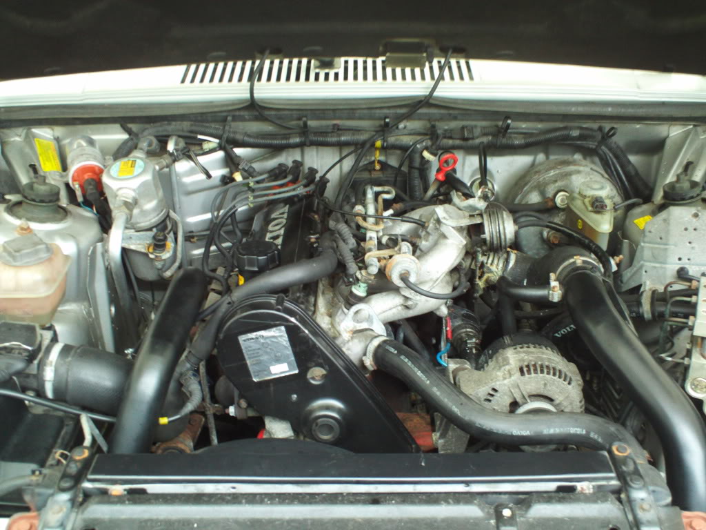

Повідомлення dat32 » Суб листопада 25, 2017 1:26 pm
dat32
Повідомлень: 382
З нами з: Суб грудня 21, 2013 12:41 am
Звідки: Киев.Отрадный
Автомобиль: volvo 940
Re: Volvo 940 любимица
Повідомлення dat32 » Суб листопада 25, 2017 1:29 pm
dat32
Повідомлень: 382
Повідомлення dat32 » Суб листопада 25, 2017 1:34 pm
коротковатый вроде,электрик говорит должен быть в районе метра или даже 1м20 см
dat32
Повідомлень: 382
Повідомлення atol » Суб листопада 25, 2017 8:21 pm
Нет провод правильный .Разьем в середине подкапотного и подальше от всего, поскольку токи очень маленькие, что бы не было наводки.
На фото, разъем чуть выше и правее щупа. Мне этот датчик, много нервов попортил. Останавливаеться машина посредине улицы и все. Размыкаю разъем датчика и опять замыкаю - заводится и едет дальше. Пока не сменил датчик,вот такое безобразие наблюдалось.
