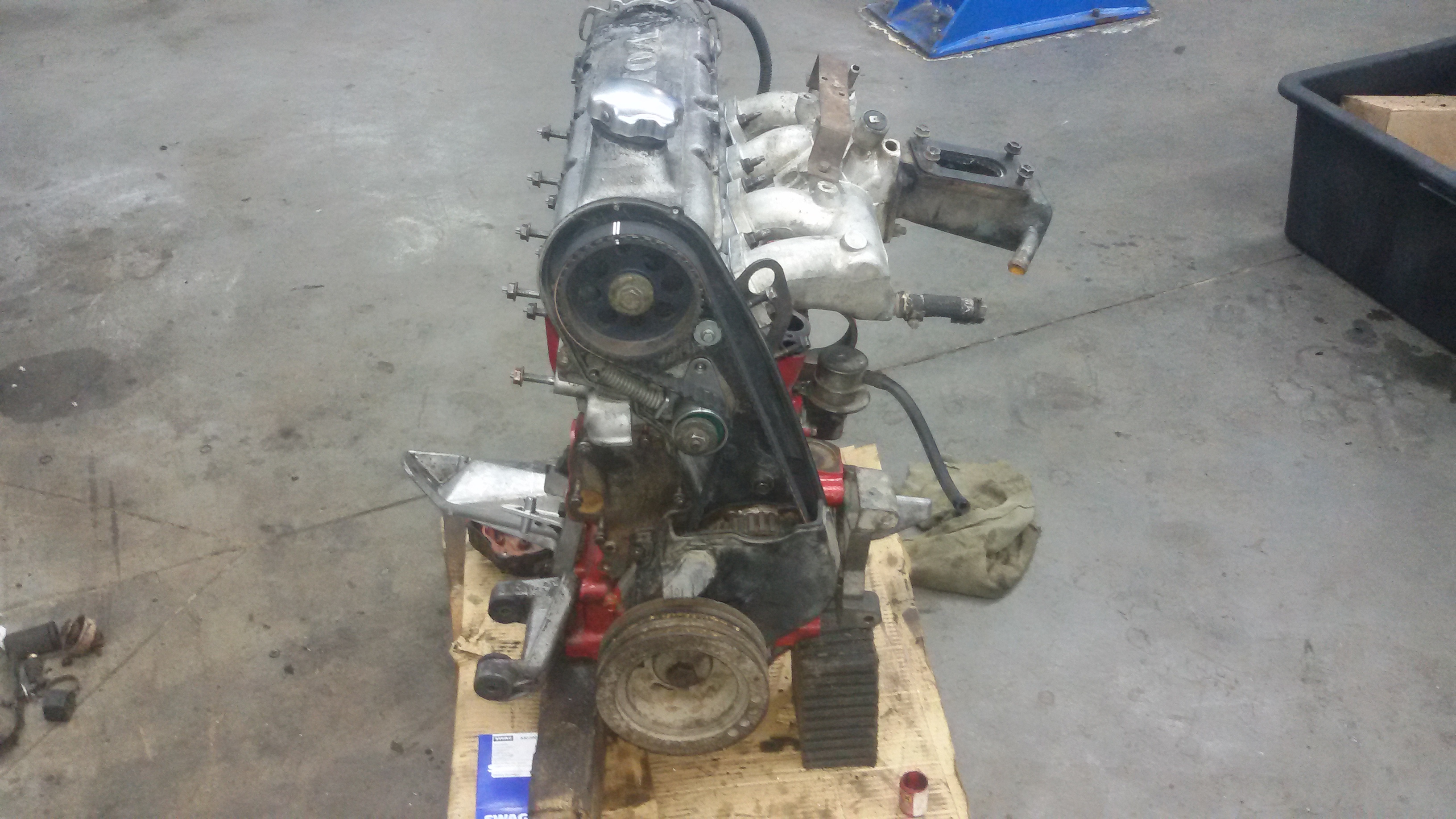

Повідомлення Санык340 » П'ят грудня 19, 2014 10:24 pm

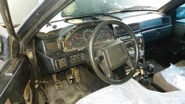

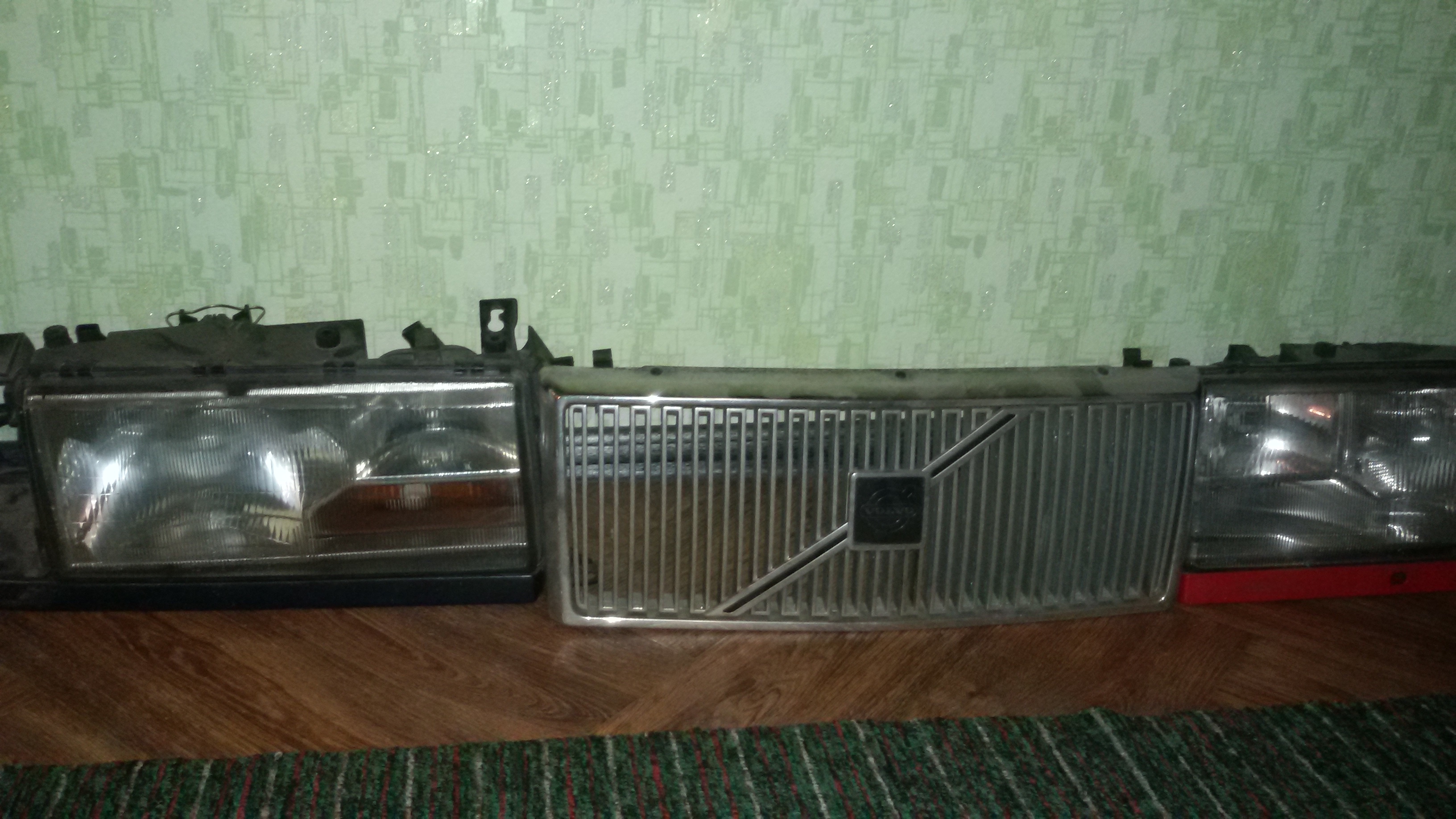

Надеваем наряды, теперь мы нарядные :idea:

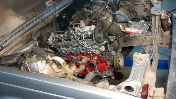

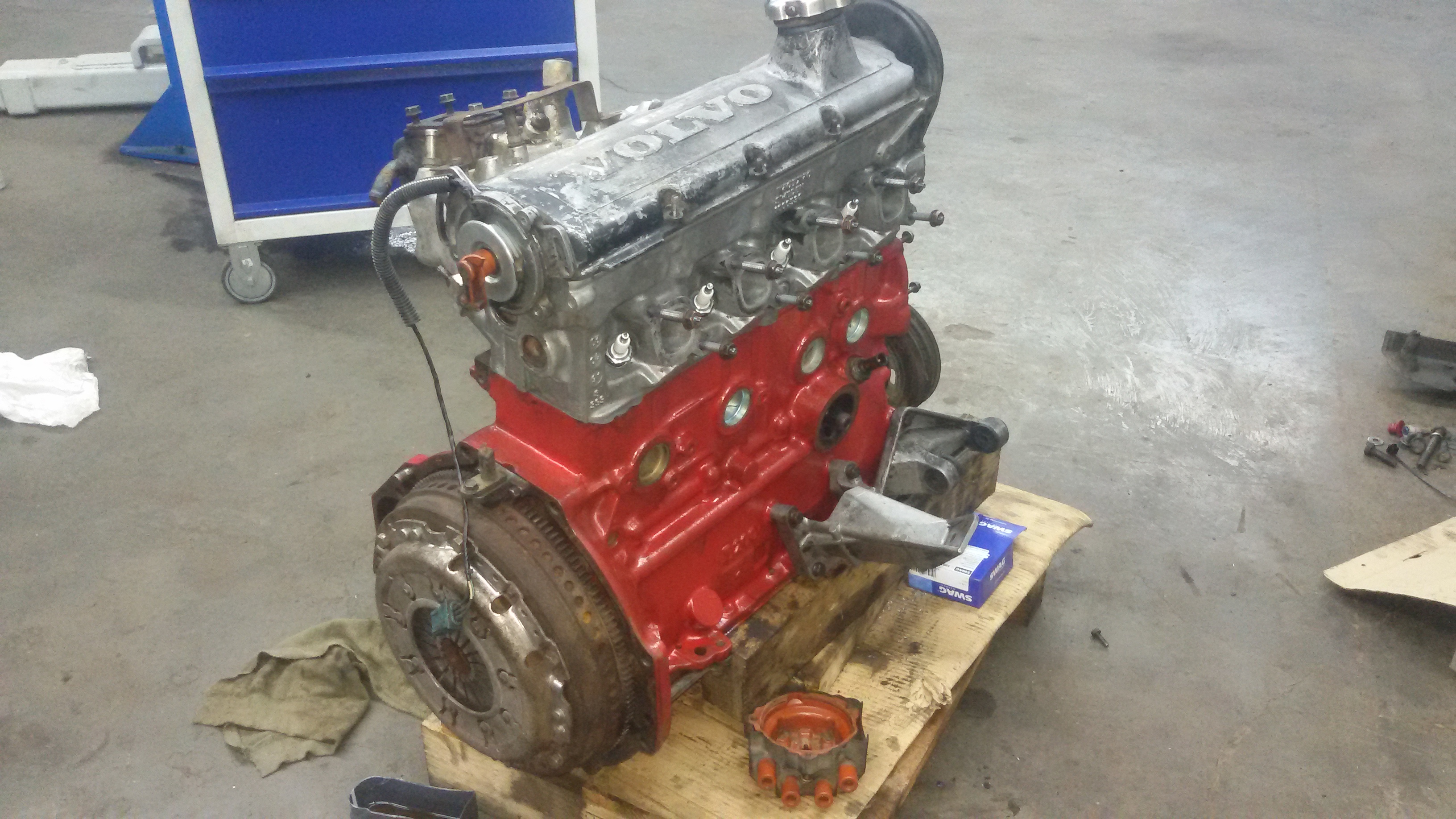

Повідомлення Санык340 » П'ят грудня 19, 2014 10:28 pm

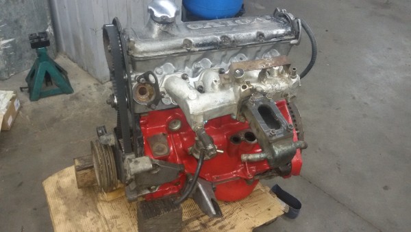

Возник вопрос,после сбора головы и установки в одно целое в ДВС обнаружил что не лезет даже самый малый щуп 0.05 мм .
Ну притерли клапана,ну новая посадка,такое может быть? И да шайбы половина 3.9 мм половина 4.0 мм.
Даже если взять самую малую шайбу 3.5 мм так можно и не попасть в зазор. ХЗ. ..
Может ли шумогаситель не пускать плотно прилегать чашку клапана к клапану,а то когда я их ставил клапан немного прятался ? ? ?
Как-то голову разбирать по новому неохота :(

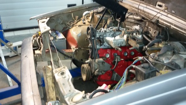

Повідомлення Санык340 » Нед грудня 21, 2014 11:37 am

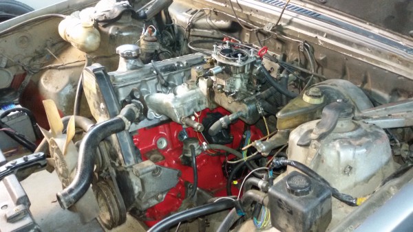

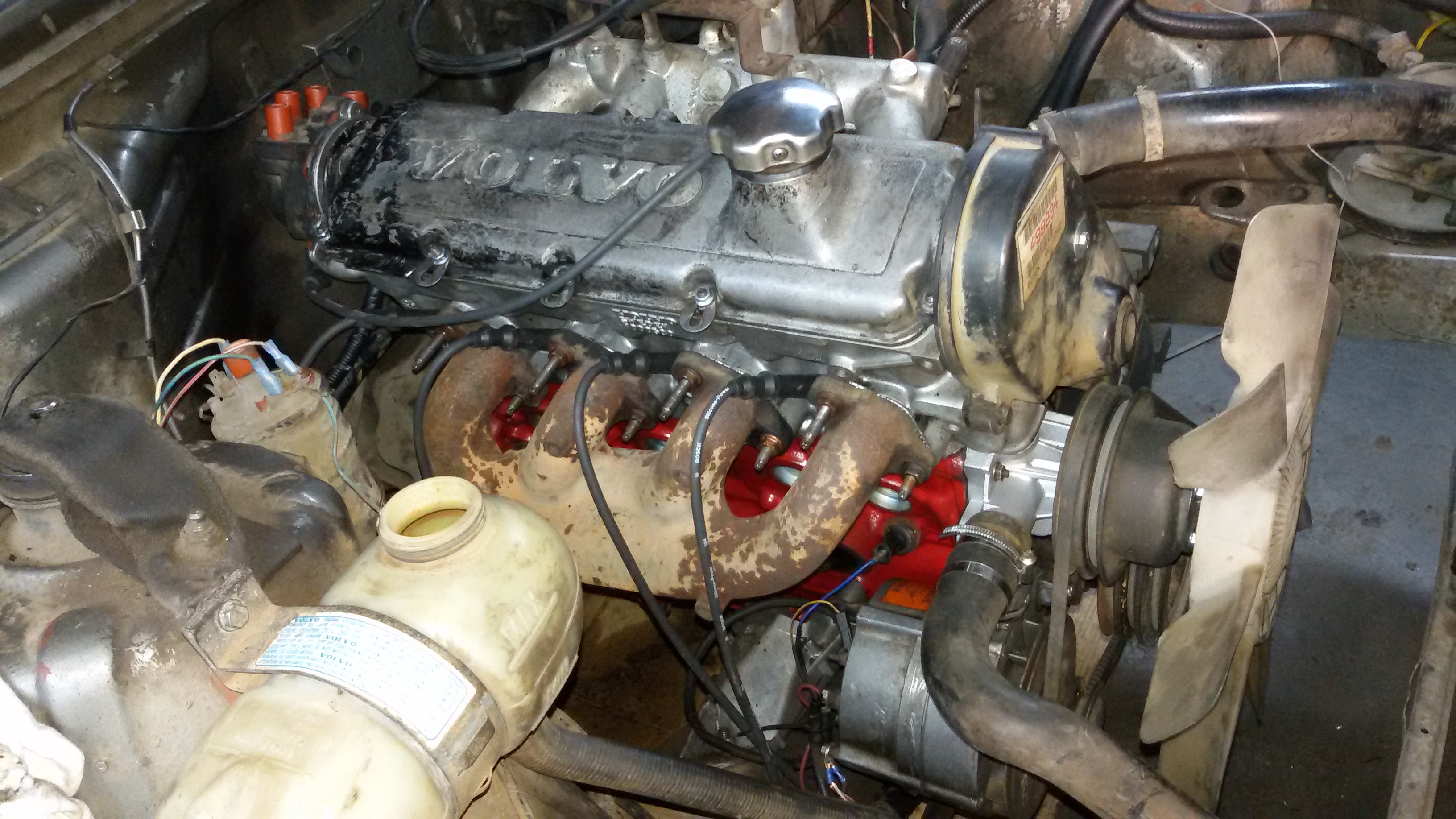

И сердце в машине, уряяяяяяя :idea: :idea: :idea:
Разбираюсь с зазор ми клапанов, тот ещё гемор :moil:
Ну и дело за электриком, тут я просто :drag:

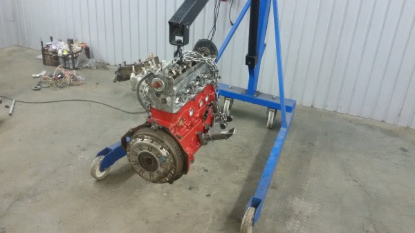

Повідомлення Санык340 » Вів грудня 23, 2014 1:00 pm
Зазоры измеряны. Теперь курим поиск, или покупка новых (и опять же цена :roulette: ), или шлифовка старых (только осталось найти плоско шлифовальный станок :telephone: ), а про станок может кто знает где есть сей девайс в Киеве.

Шайбы в кармане! ! !
Огромное спасибо Kolya за ништяки, которые так нужны.Человек с большой буквы. :frends:
теперь у нас есть мордашка :idea: :idea: :idea:

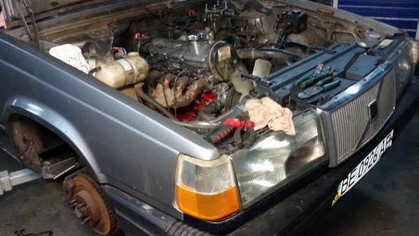

Повідомлення Санык340 » Нед грудня 28, 2014 8:23 pm
Три дня :moil:
результат на лицо . По объему рабрты выполнено на 95% запланированого:
-шайбы благополучно шлифованы и установлены,зазор на всех клапанах 0.35 мм
-новый водяной насос
-термостат,прокладки под клап. крышку , выпуск/впуск коллектор,свечки,ВВ провода
-електрик с правильными руками :viking: проводка на 90% живая,но как всегда страдают половина разёмов которых пришлось заменить,но и это поправилось :moil:
. И как всегда не хватает 25-го часа в 24-ти часовом дне.
Но подарок на Новый Год у меня будет :cars:
Востаннє редагувалось Санык340 в Нед грудня 28, 2014 8:49 pm, всього редагувалось 2 разів.

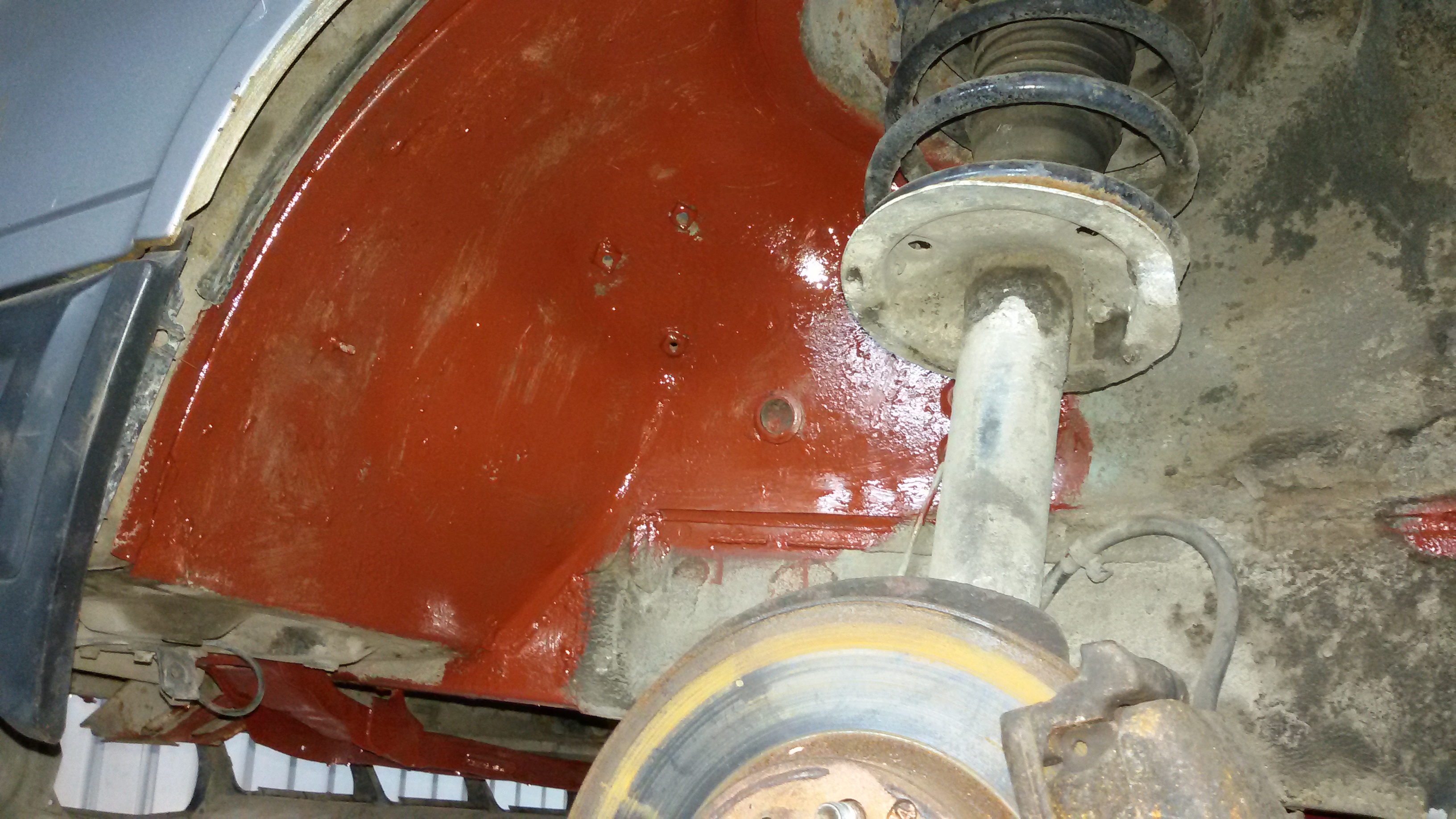

Повідомлення Санык340 » Нед грудня 28, 2014 8:30 pm

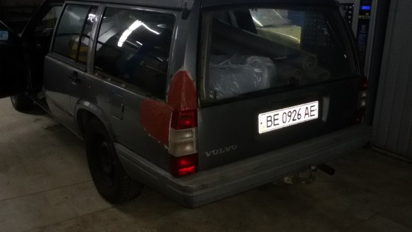

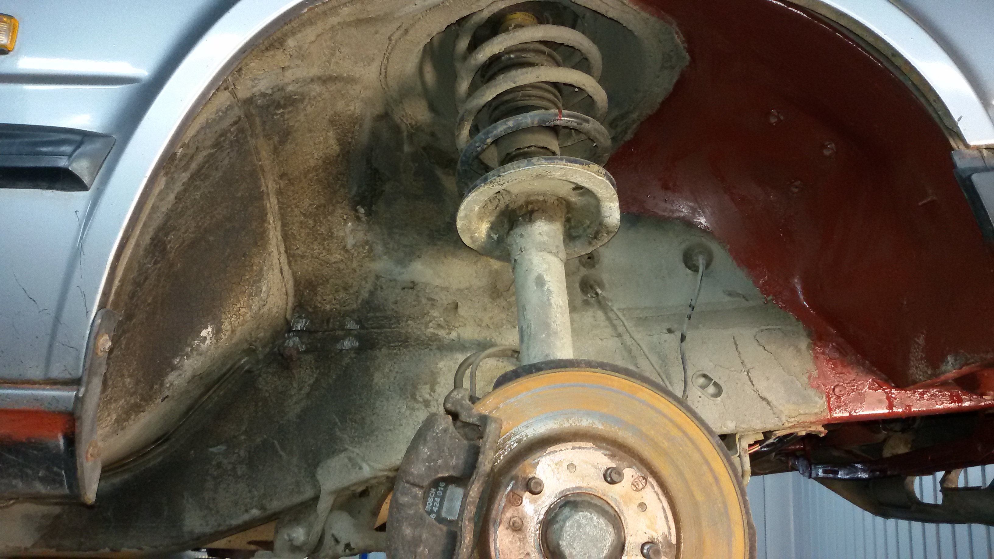

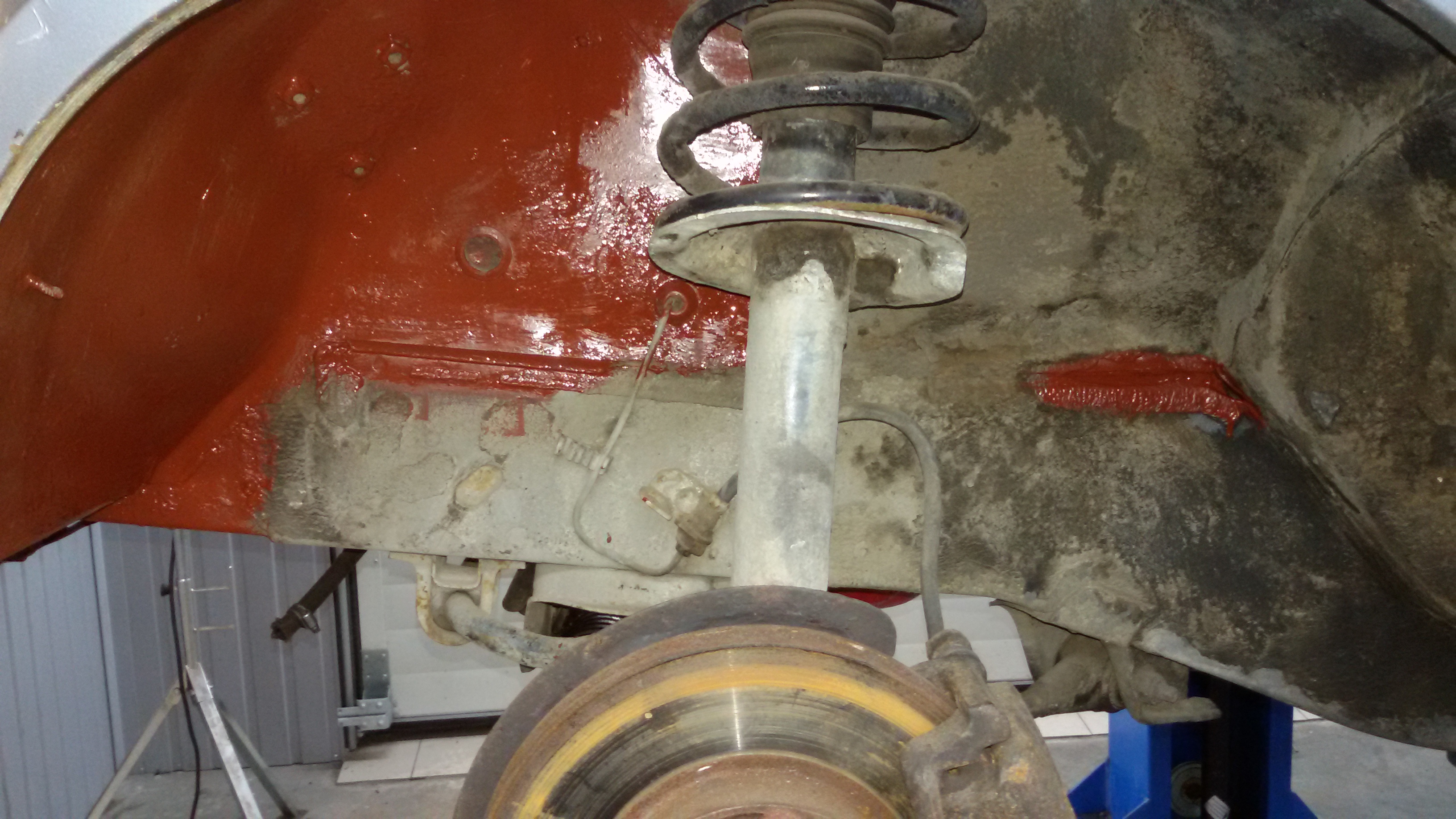

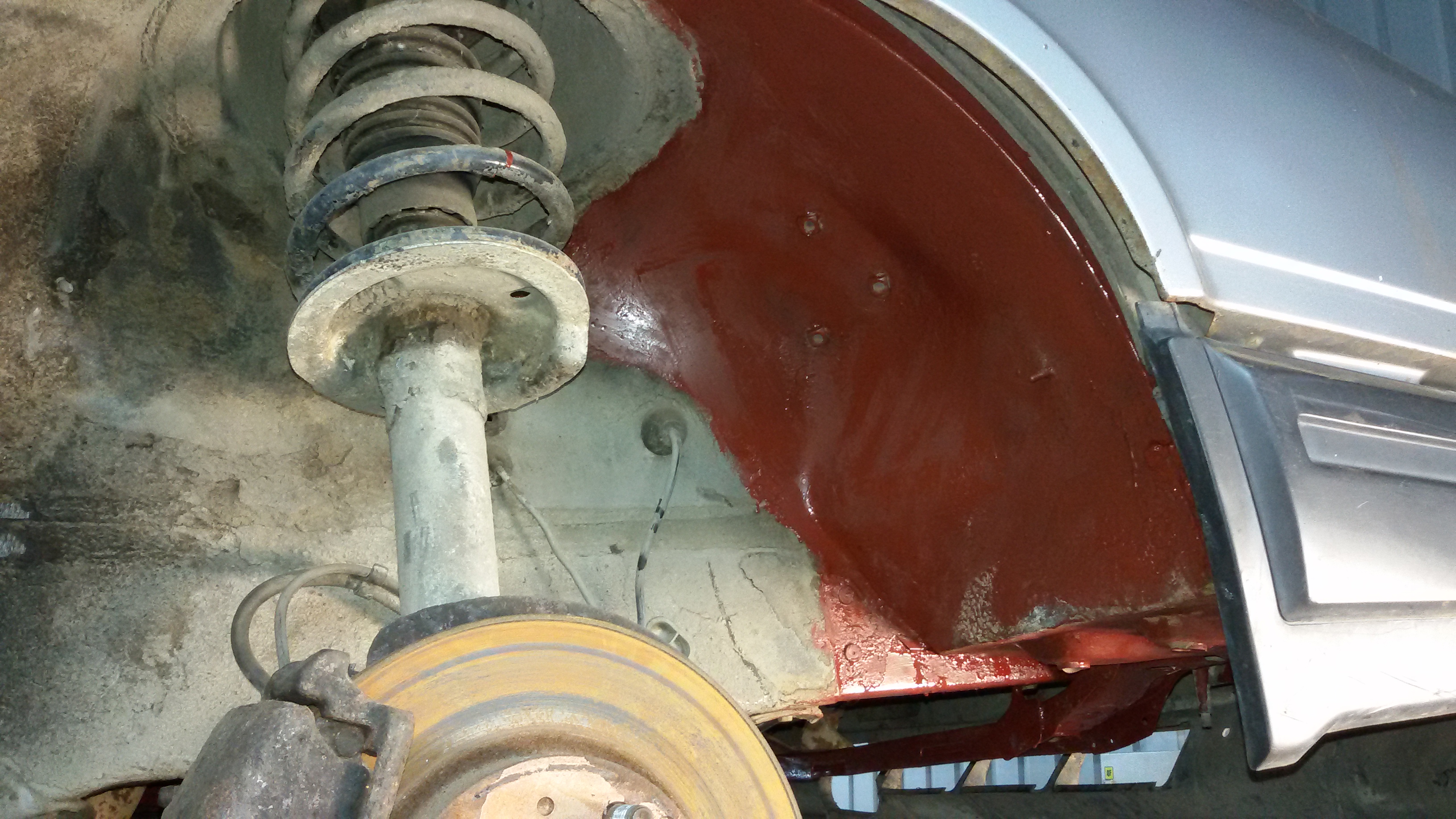

Не нашол ни одной ржавчины, только в арках колес было пару мест похожих на рыжий цвет, даже не корозия :buba: . Ну поскольку была под руками красная грунтовка "мейд ин юссар" , почему бы и не промазать, лишний раз не раз, а продления срока эксплуатации :viking:

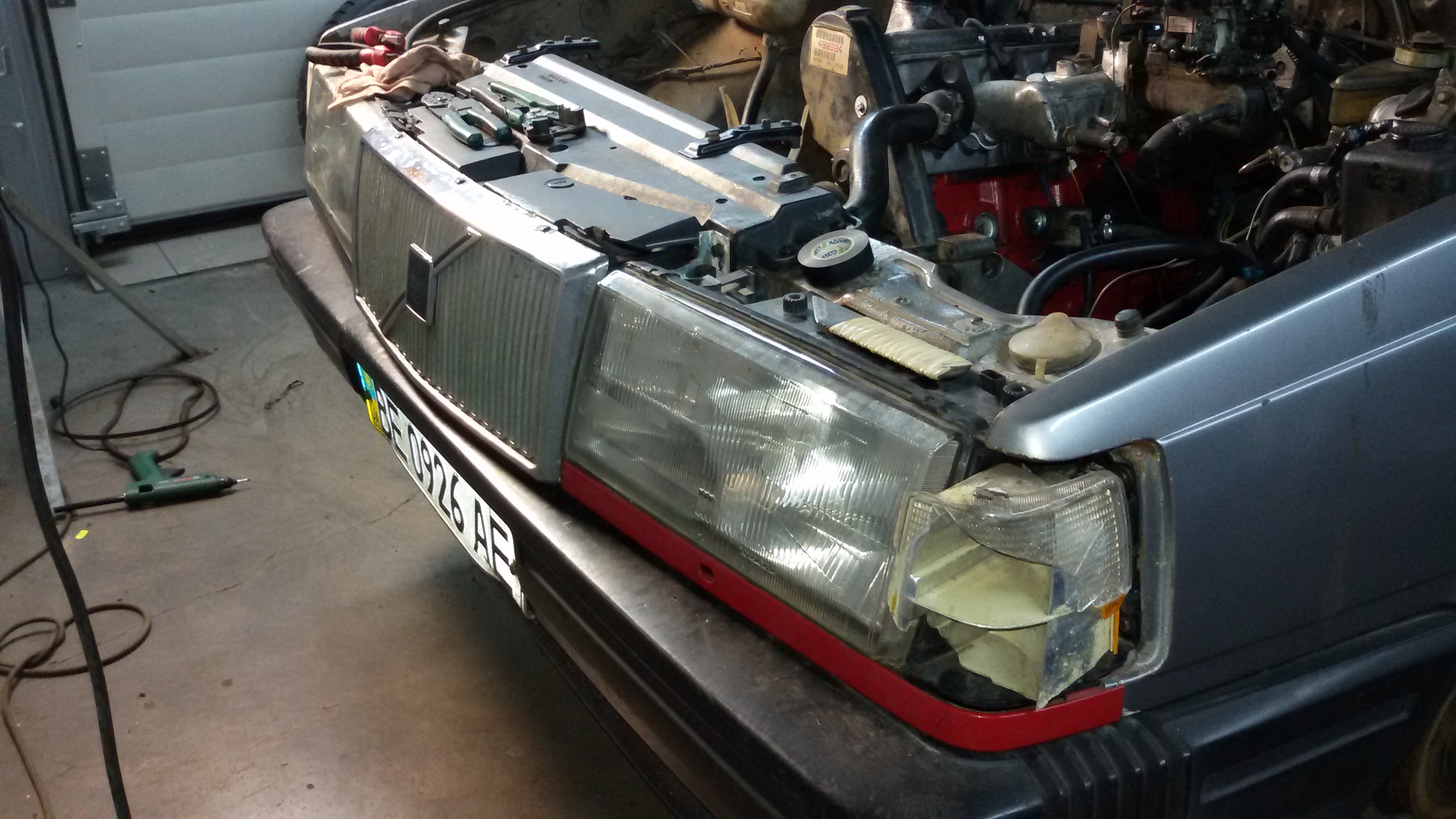

Повідомлення Григорий » Пон грудня 29, 2014 10:48 am
Красота,еще бы бампер заменить на девятошный,вообще была бы красота :-P
Opel zafira 1.8
Григорий
Повідомлень: 772
Автомобиль: в поисках volvo
Re: Скандинавский сарай или ТАНК-2
Повідомлення Санык340 » Пон грудня 29, 2014 12:31 pm
Спасибо Гриша.
Красотища сам рад как слон :idea: :idea: :idea:
А бампер будем менять, только после прзадников, и поворотники, ждемс :drag:

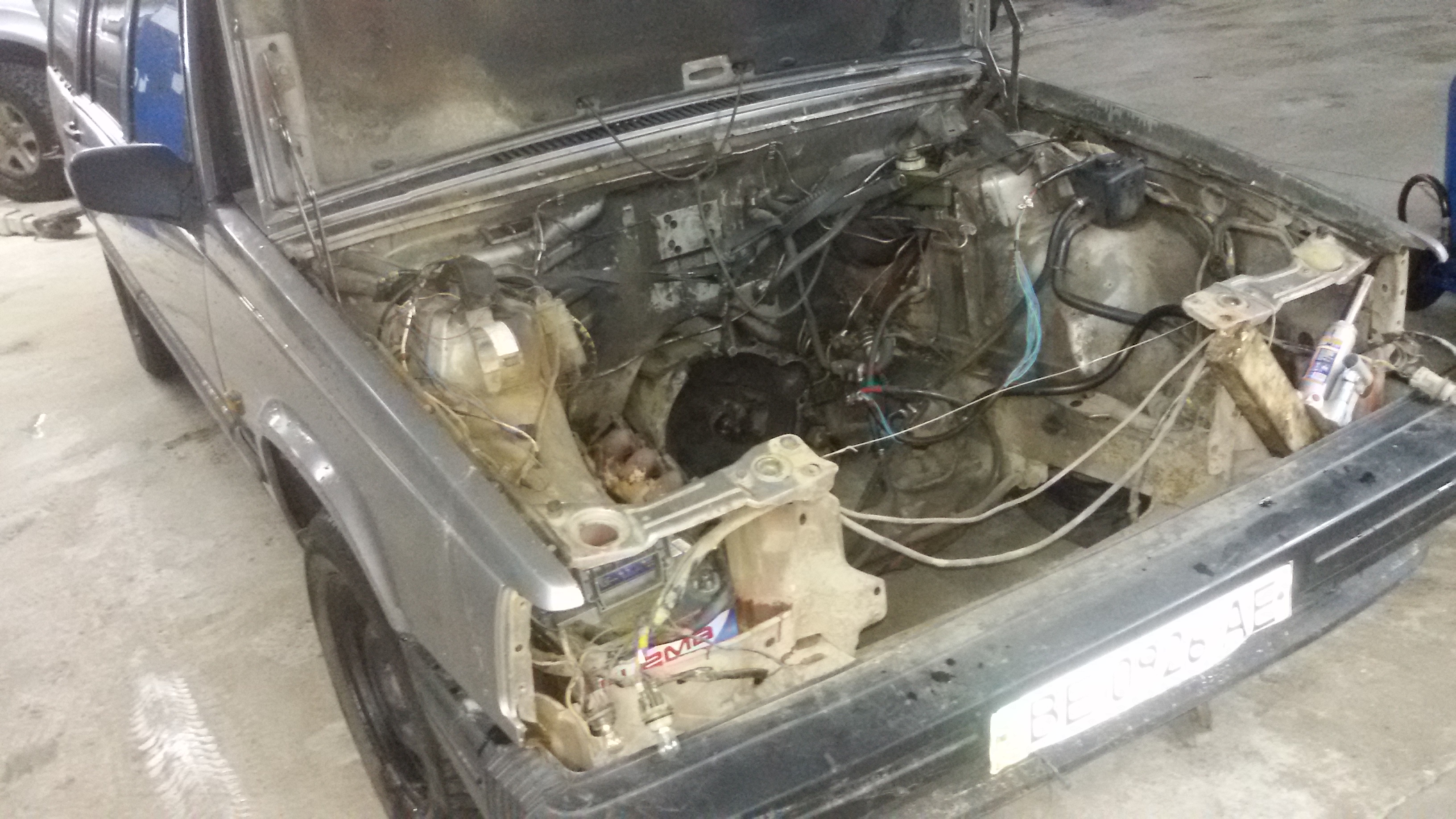

Сегодня ответствнный момент, запуск
Не сделав первый шаг
Не познаеш пройденный путь
Санык340
Повідомлень: 911
Звідки: Киев-Овруч

Сегодняшний день порадовал до не могу, завелись с первого раза, проработал до роб.температури всё гуд :idea: :idea: :idea: правда есть пару огрехов,самый неприятный потёк радиатор, залепим :viking: , но то всё поправимо :moil:
на радостях пойду забухаю :idea: :idea: :drinks: :bye:

Про передні колісні арки -- то дуже гуд що Ви там позамазували бо я в себе там вже підварював.

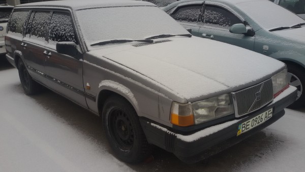

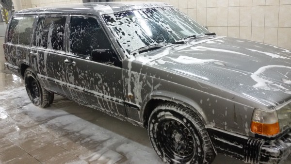

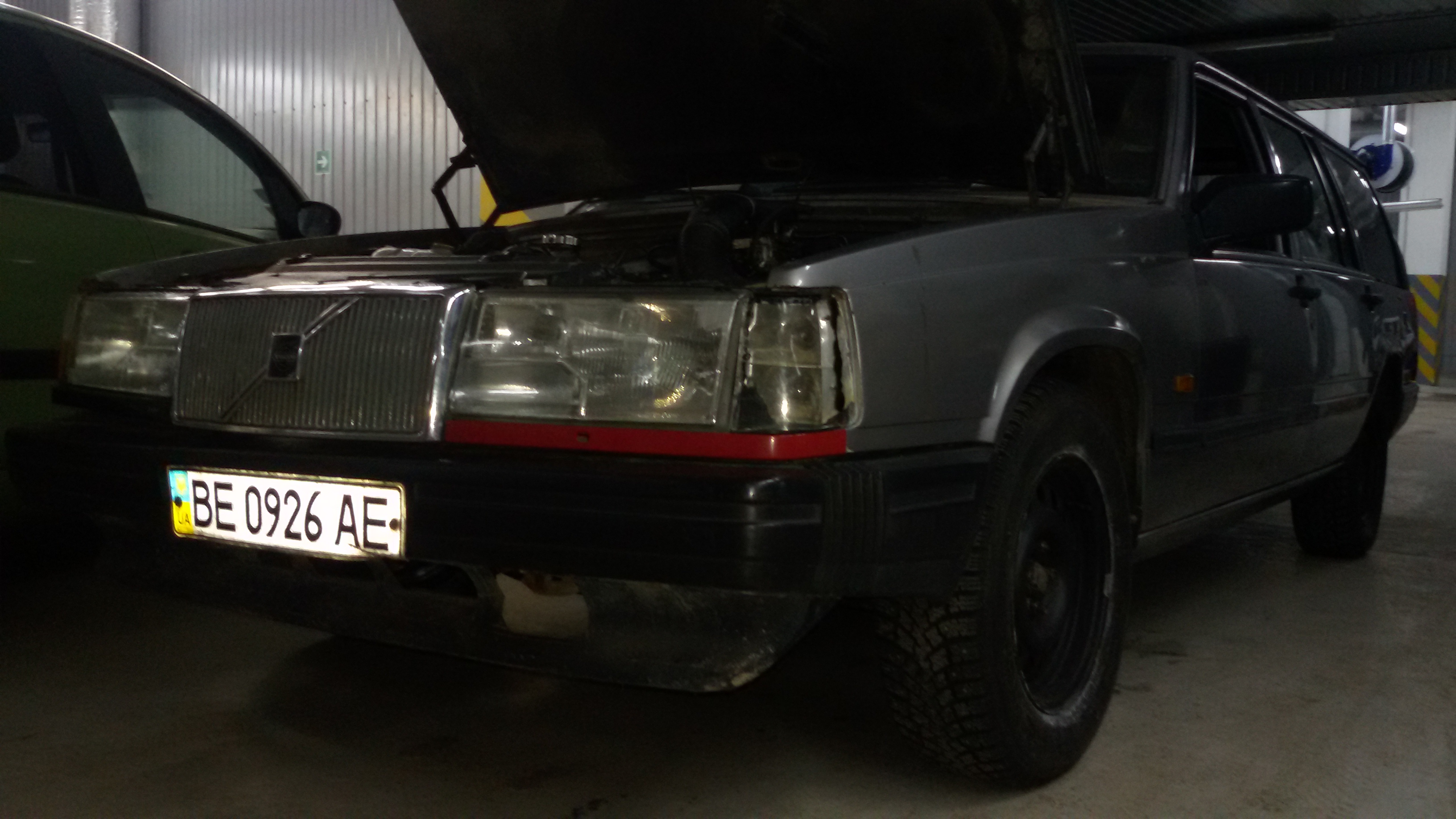

Повідомлення Санык340 » Пон січня 05, 2015 12:57 pm
Так мы выглядим на улице. :cars:
Ждёмс радиатор :drag:
