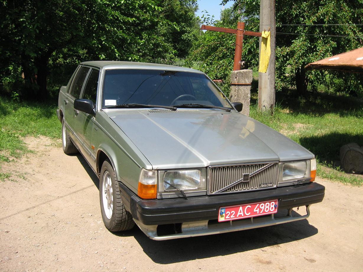

прикупил правое зеркальце наружное! поставил молдинги! теперь наружность у нас максимально приближена к оригинальности!))))

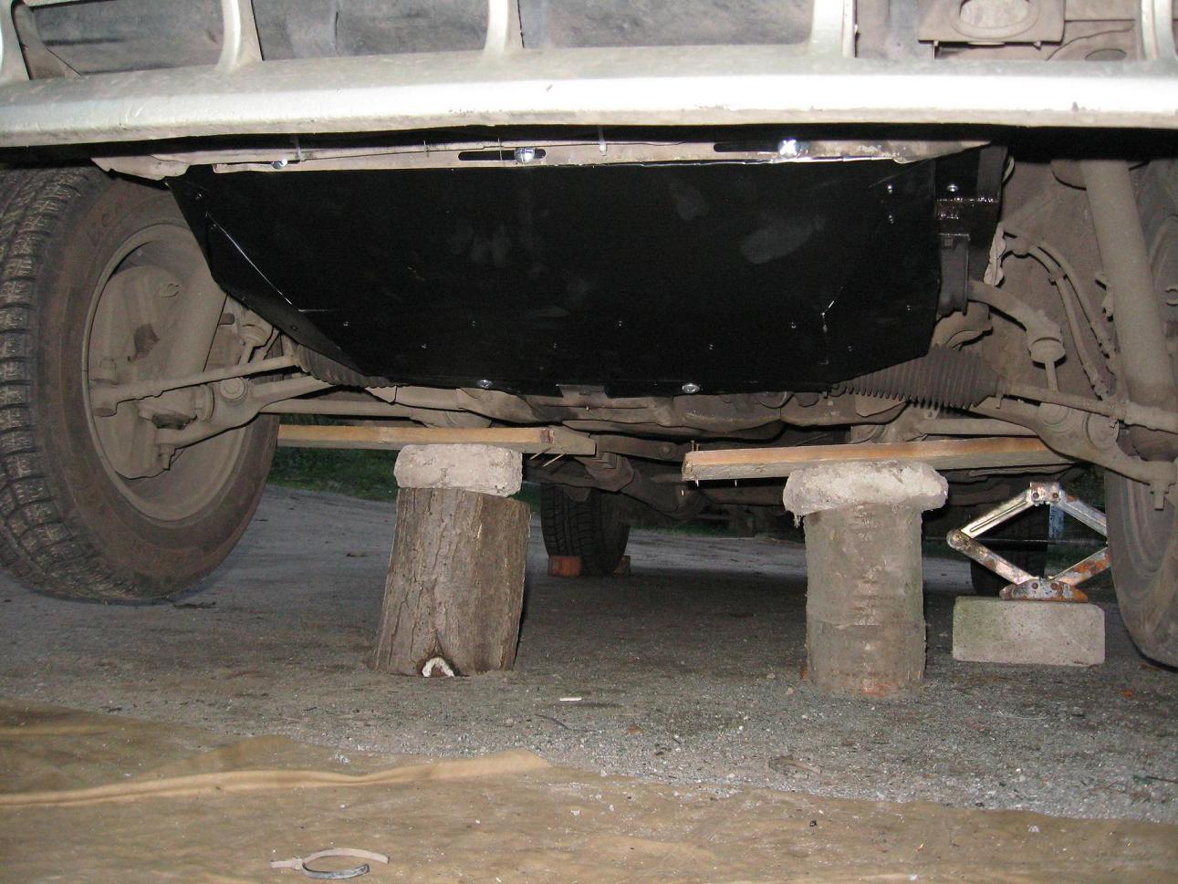

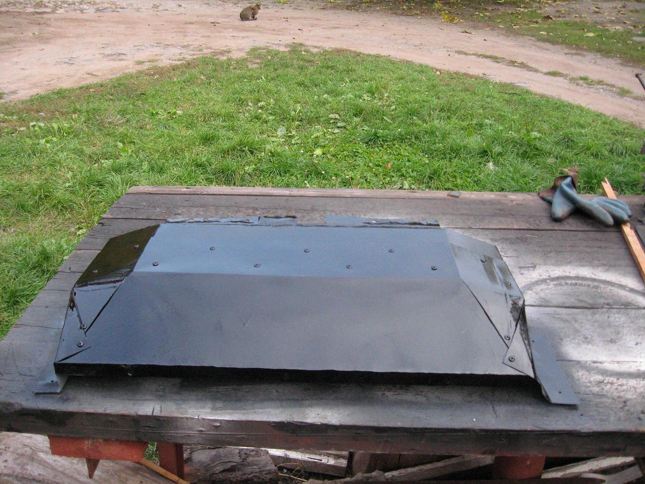

изготовил вчера себе защиту моторного отсека! и поставил зимний подогреватель топлива.
Re: свершилось! 760GLE
Сообщение slava_n » Вт окт 19, 2010 7:15 pm
молодец!!! классно получилось! :frends:
