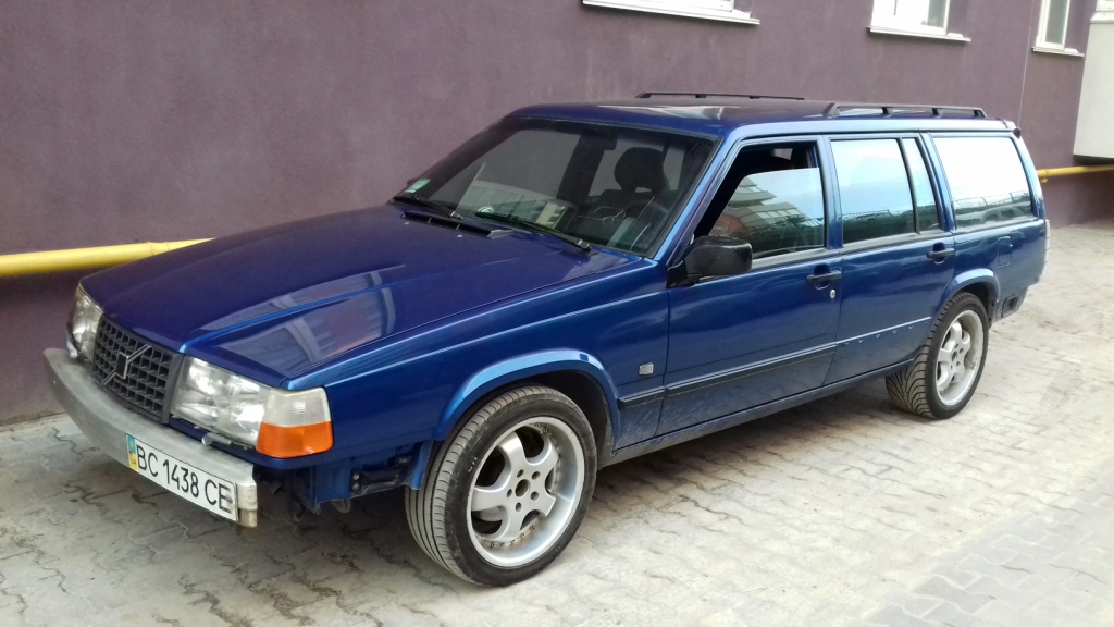

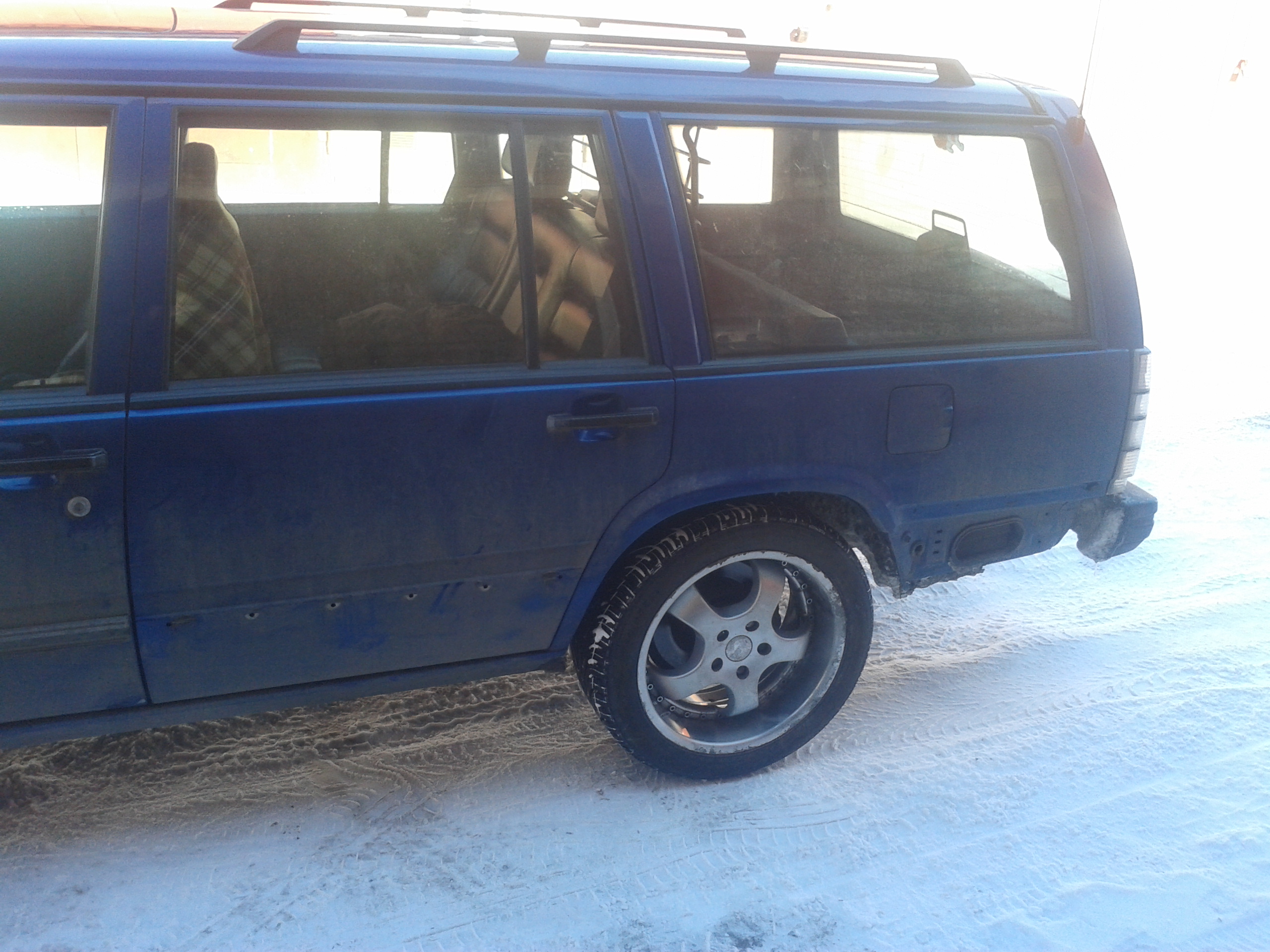

загнал машинку на доработки, а то уже надоело катать без бамперов и всего что насоберал :cars:
как всегда все начинается с колес

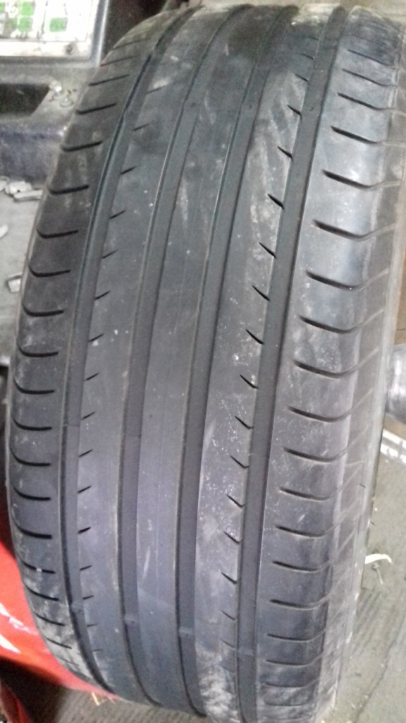

диски крепучие и тяжелые(по сравнению с родными 15-ми) 8j et35 c резиной 225.45, но возникла проблемка---диски через проставки 25мм. и колеса вплотную к аркам, хочу попробовать торцануть проставки на 5мм., может появыться какой то зазорчик, или резину 215 поставить!

Повідомлення ivan@m » Суб лютого 18, 2017 7:06 pm
Славко. ненадо торцевать проставки поставь резину 205 55 и все будет норм
они и домиком не будет и тереть не будет . 225 для этого корча черезчур)
Re: 740 Individual estate )
Повідомлення MOOSE » Нед лютого 19, 2017 7:20 pm
ivan@m написав:Славко. ненадо торцевать проставки поставь резину 205 55 и все будет норм
205/55 ето вообщето размер для 16 колёс
Повідомлень: 3719
Повідомлення slava_n » Суб лютого 25, 2017 8:36 pm
торцанул проставки,теперь 20мм. ни че трет :cars:

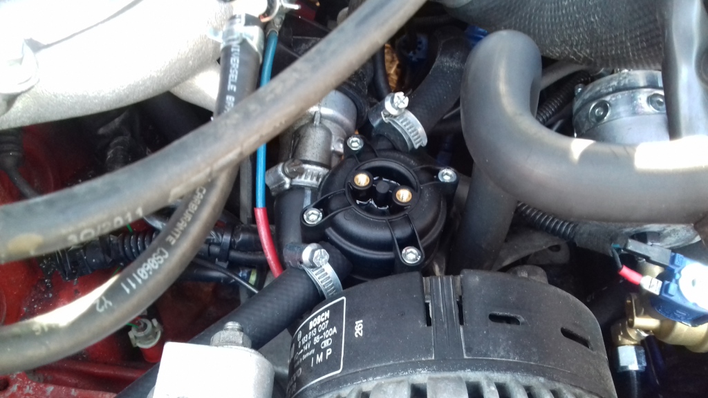

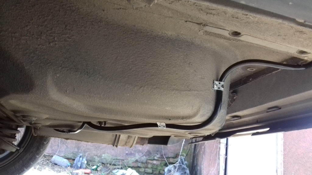

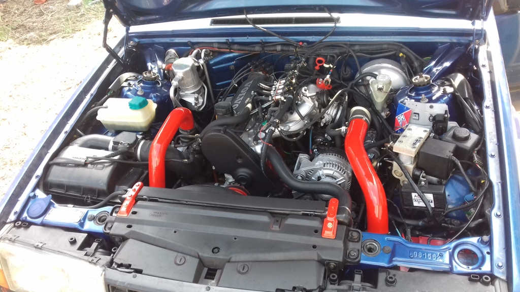

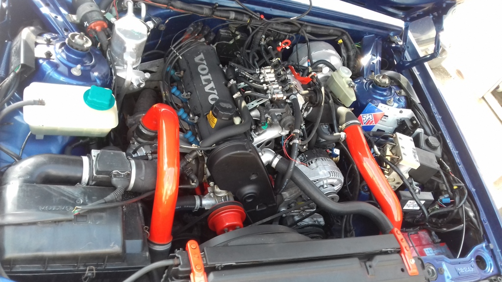

Поставил газ сам, не судите строго. Справился за день, но скажу я вам намучился конкретно!
Форсунки Hana, мозги Zenith, редуктор вообще моднячий--супер пупер маленький и мощный на 350hp. Брал все разходники дорогие и качественные.
Оказывается турбина дует у меня 1.2 бара, что наверное было за глаза для родных форсунок и мозгов)
2 часа делали калибровки, пподгонка карты. Проехались в режиме пропитанная, честно говоря разницы не заметил, возможно на газу едет даже веселее))) хочу ещё свечи поменять.
Поменял прокладку на клапаной крышке и сделал уборочку под капотом--красота и приятно руки сунуть))
