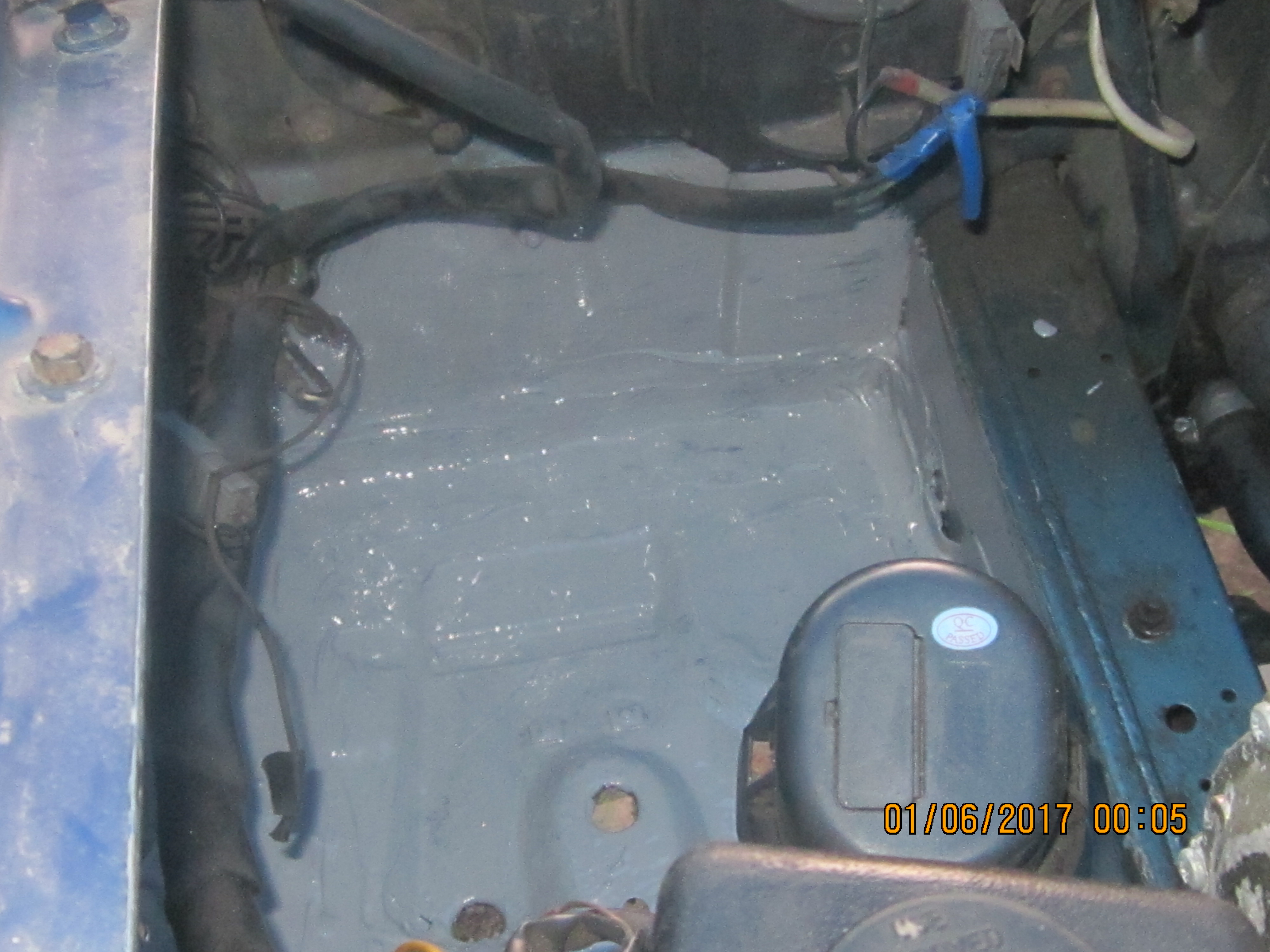

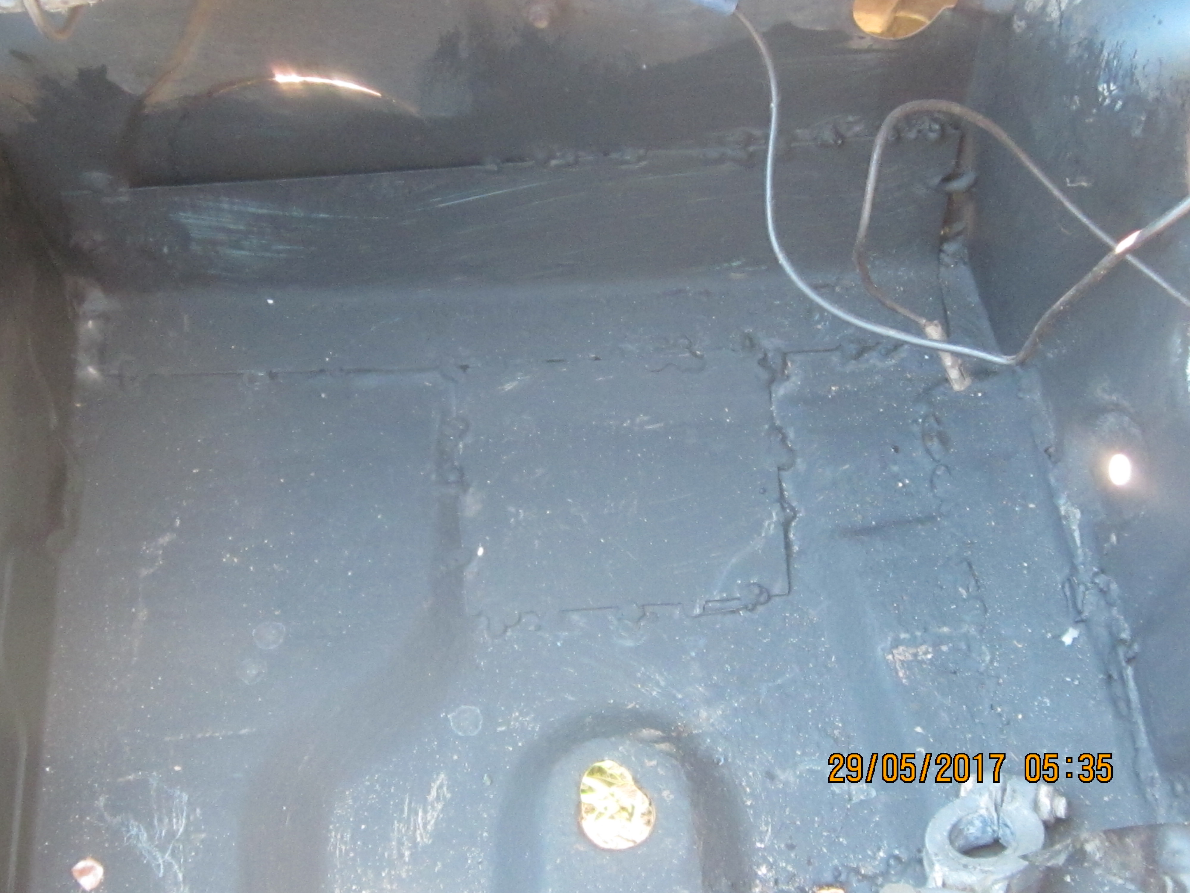

Повідомлення Летро » Вів травня 16, 2017 3:06 pm

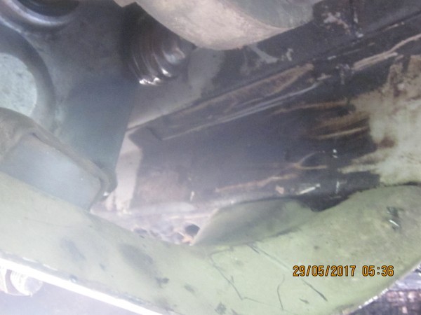

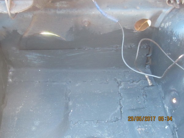

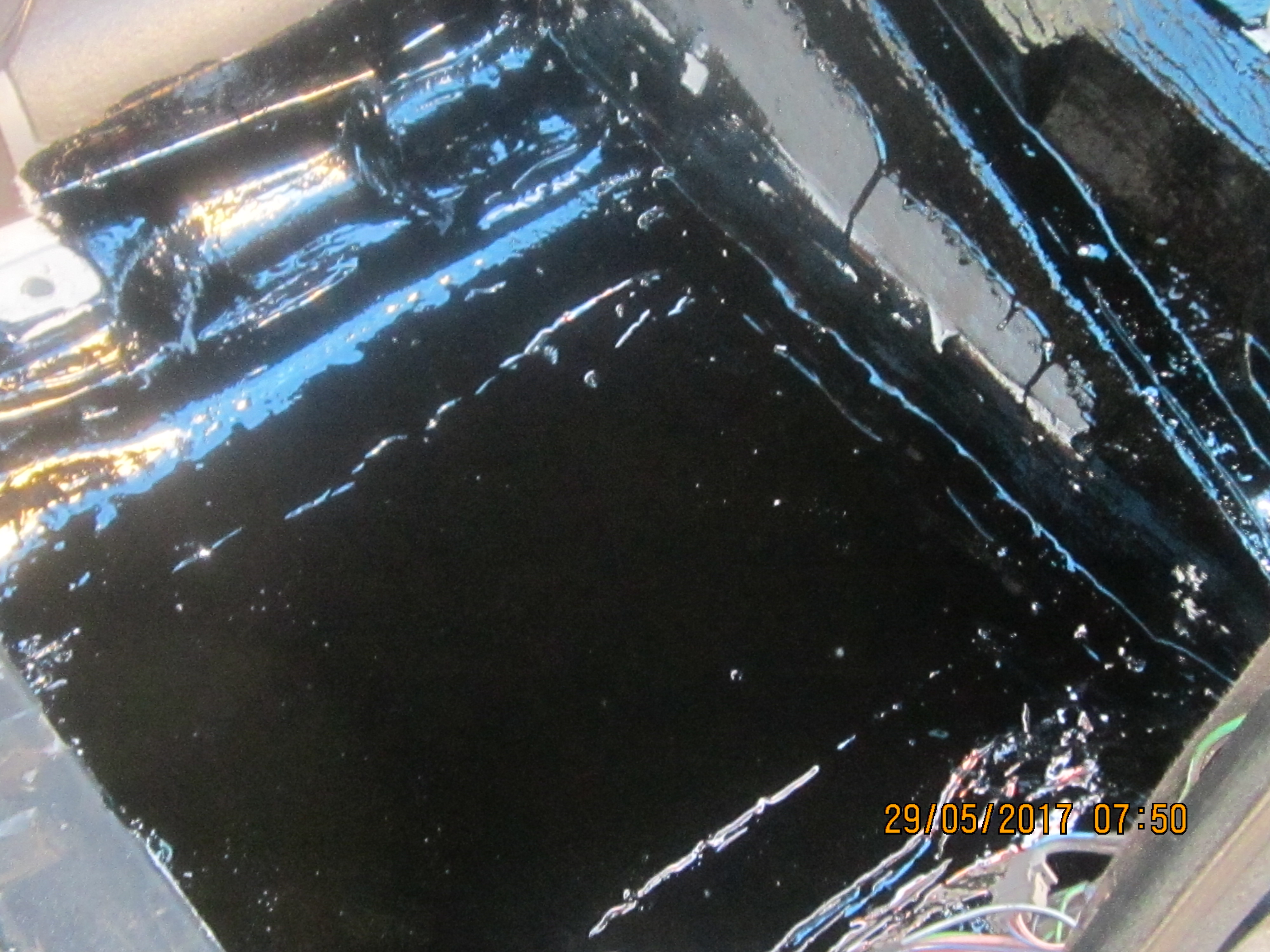

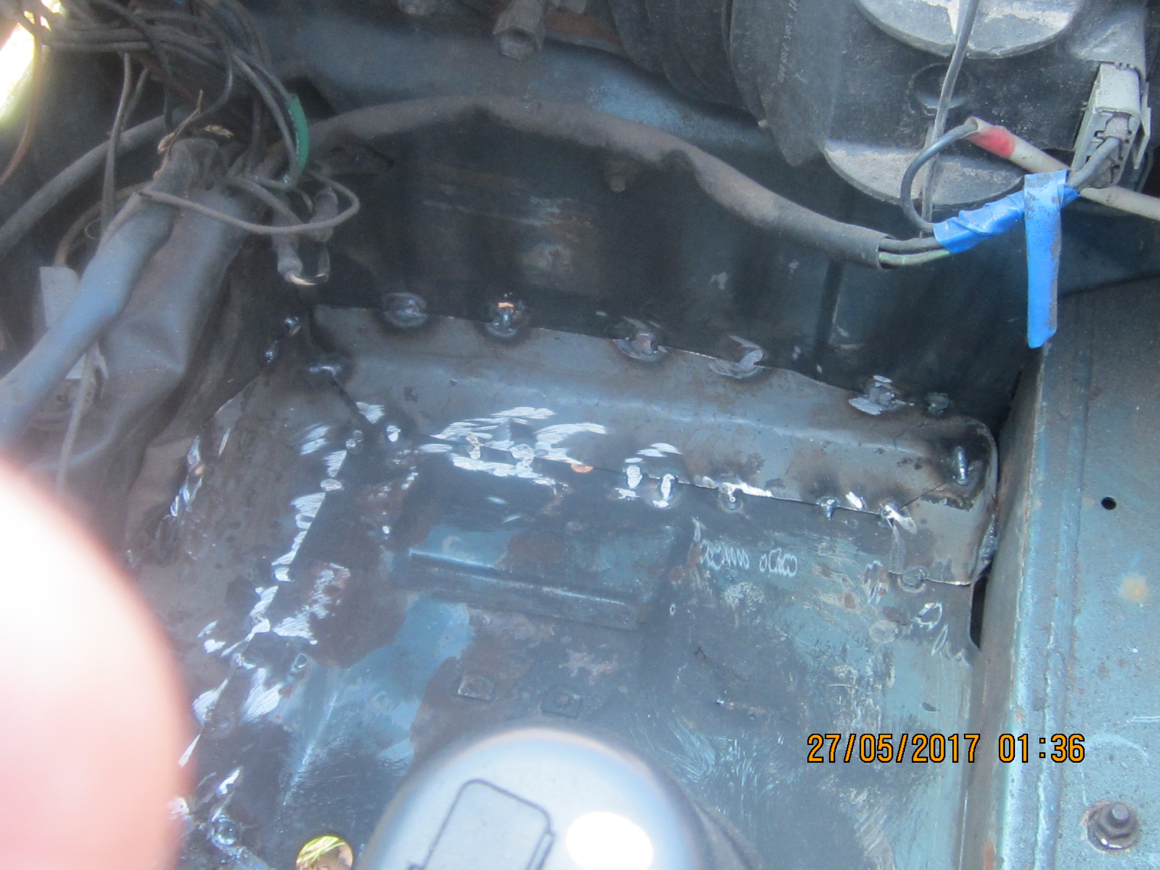

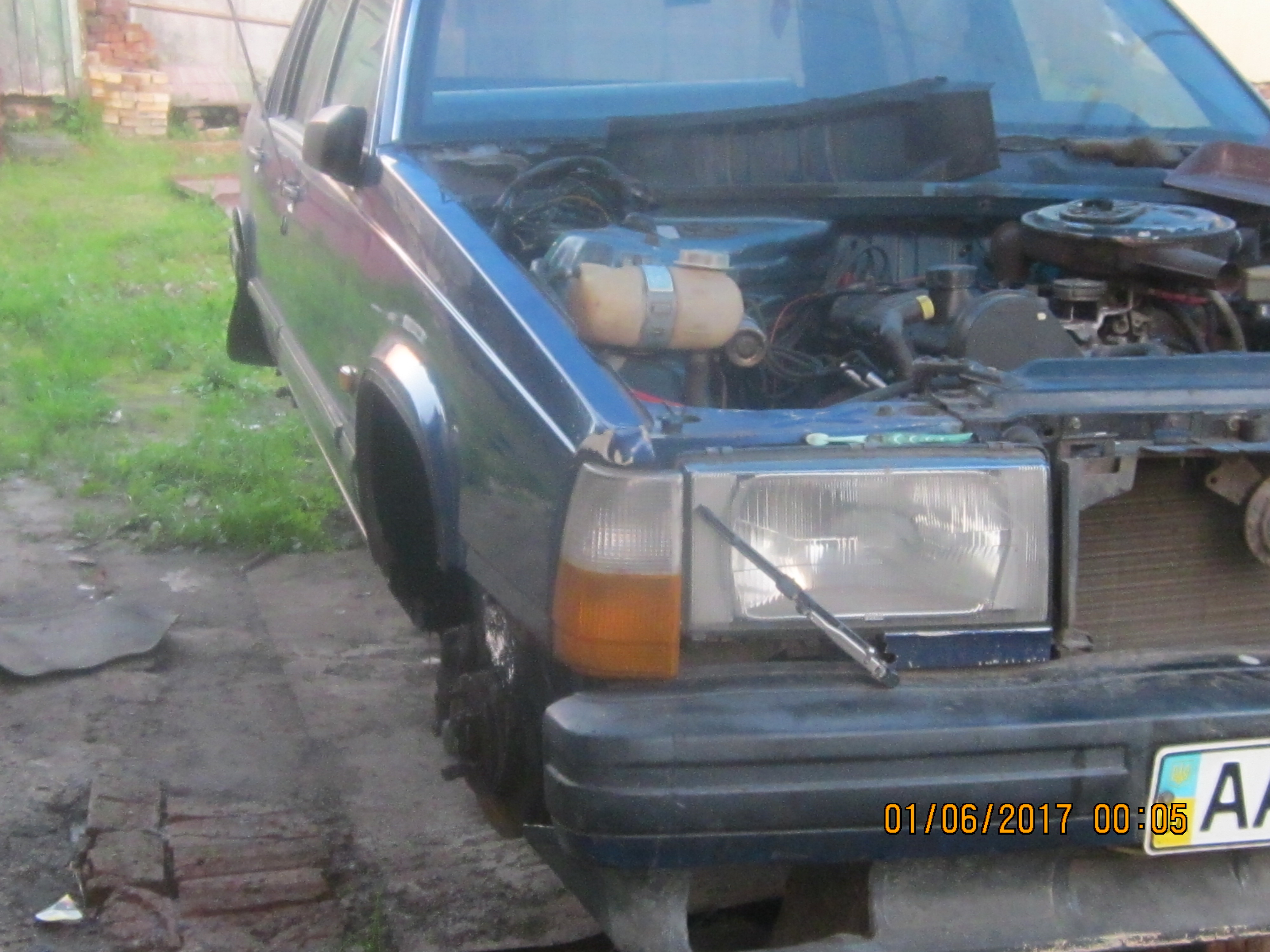

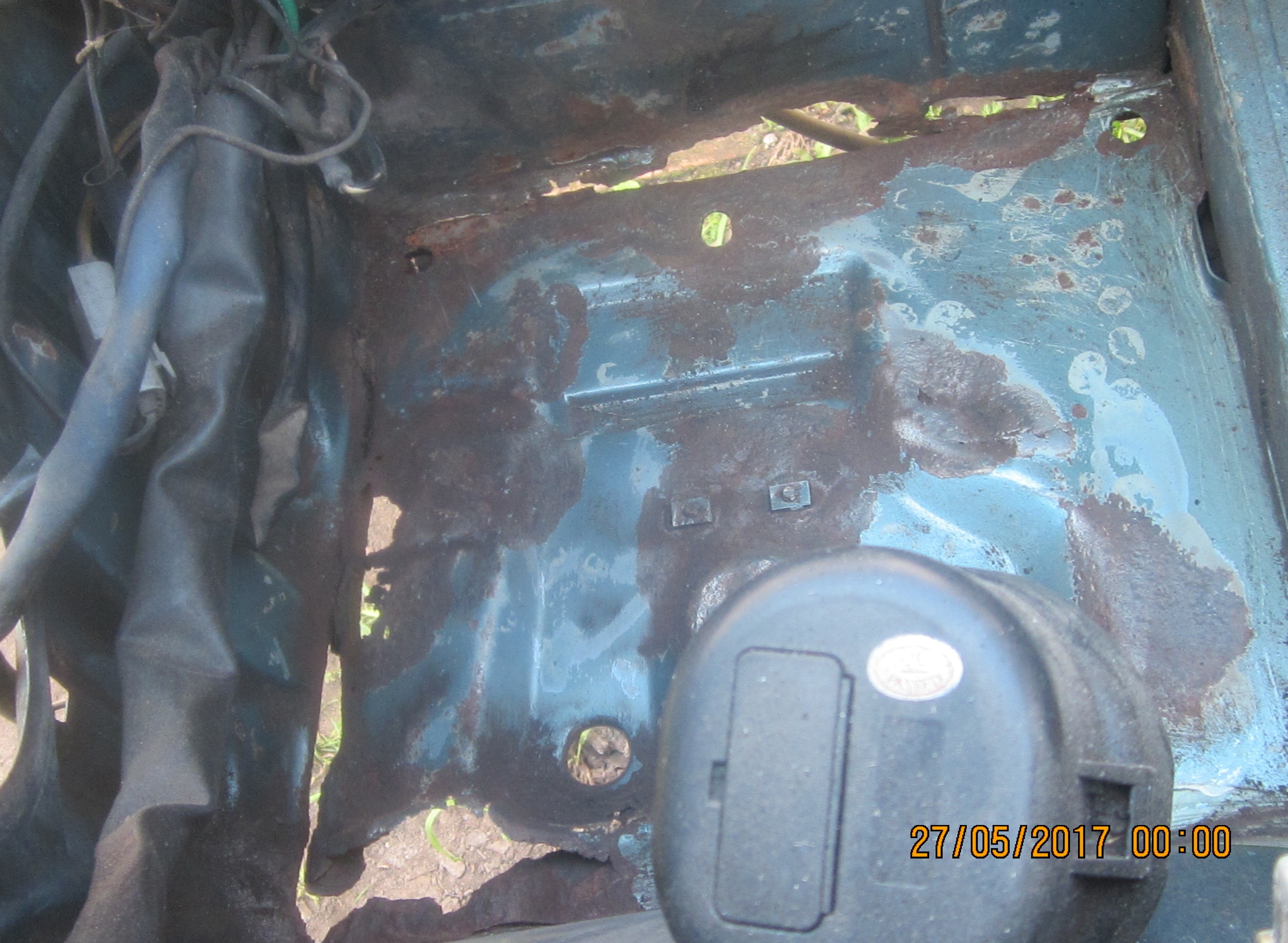

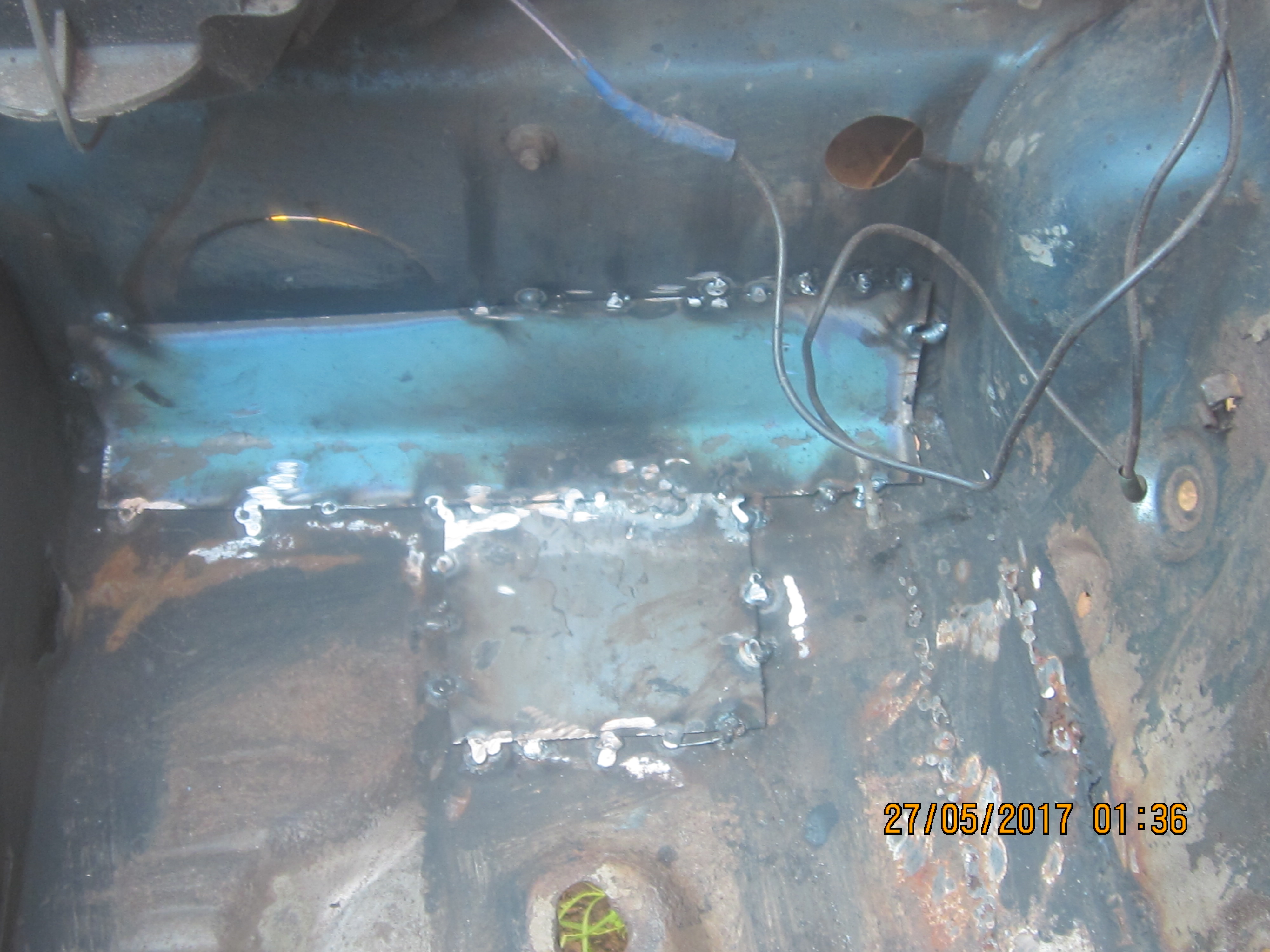

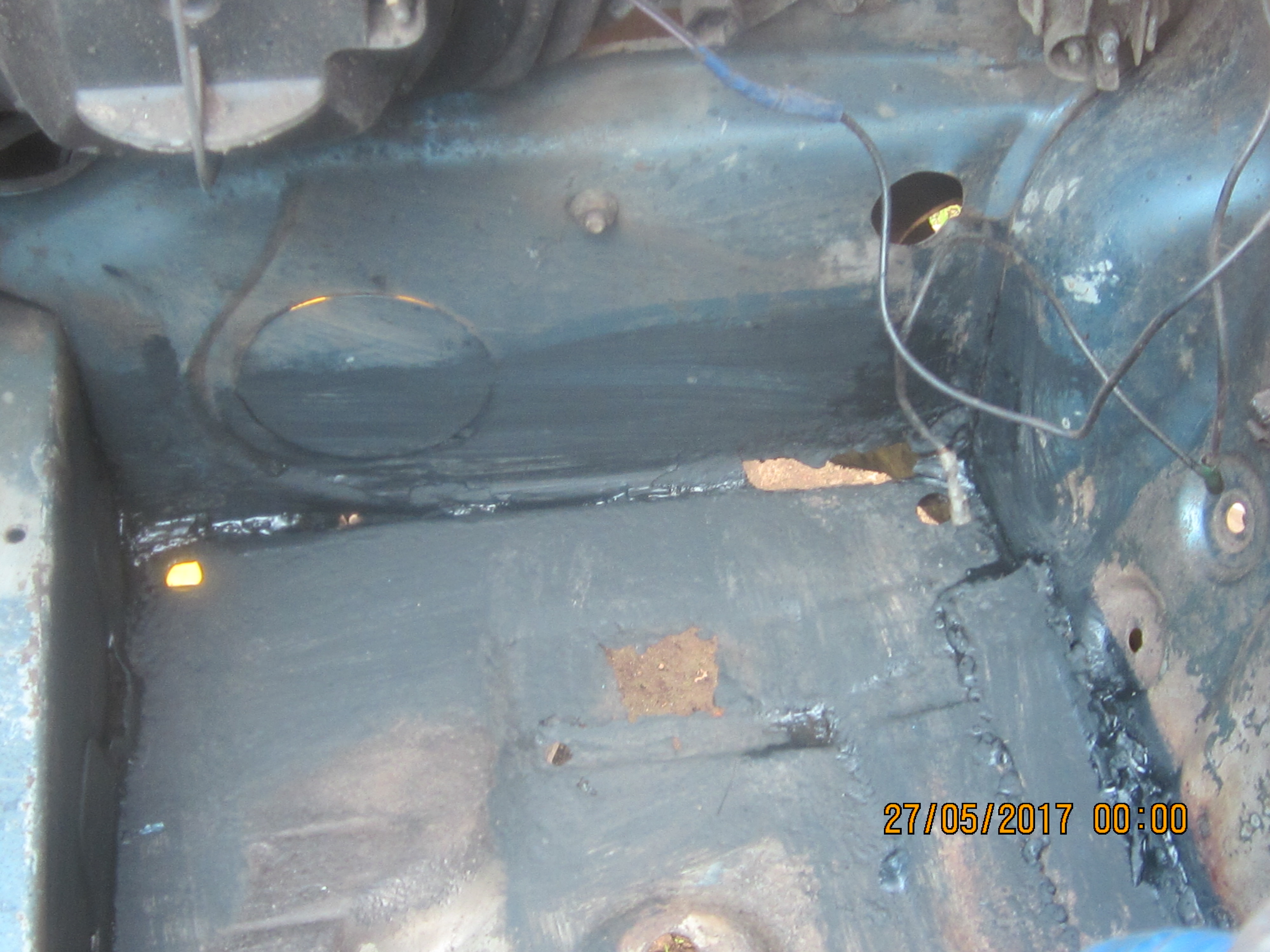

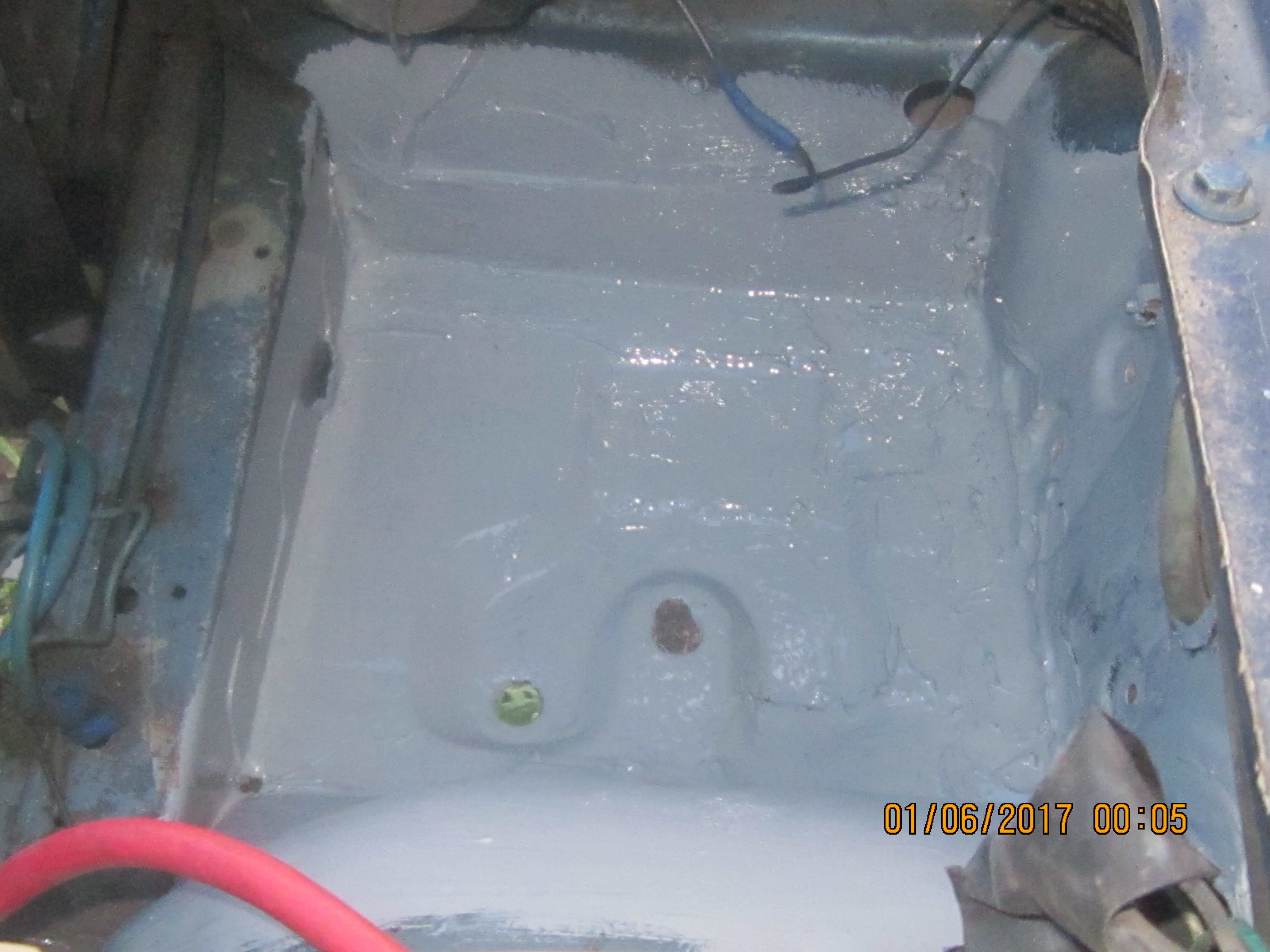

Наразі Ластівка фактично вся поварена. Залишилось тільки ніші під фарами, там невеличкі дірки :?
Все що поварено - зачищено, погрунтовано антикорозійним грунтом, після цього замазано всі шви кузовним герметиком і ще раз прогрунтовано. Надалі піде мастика AutoGum. Далі треба буде ще поклеїти вібраційку і обезшумку.

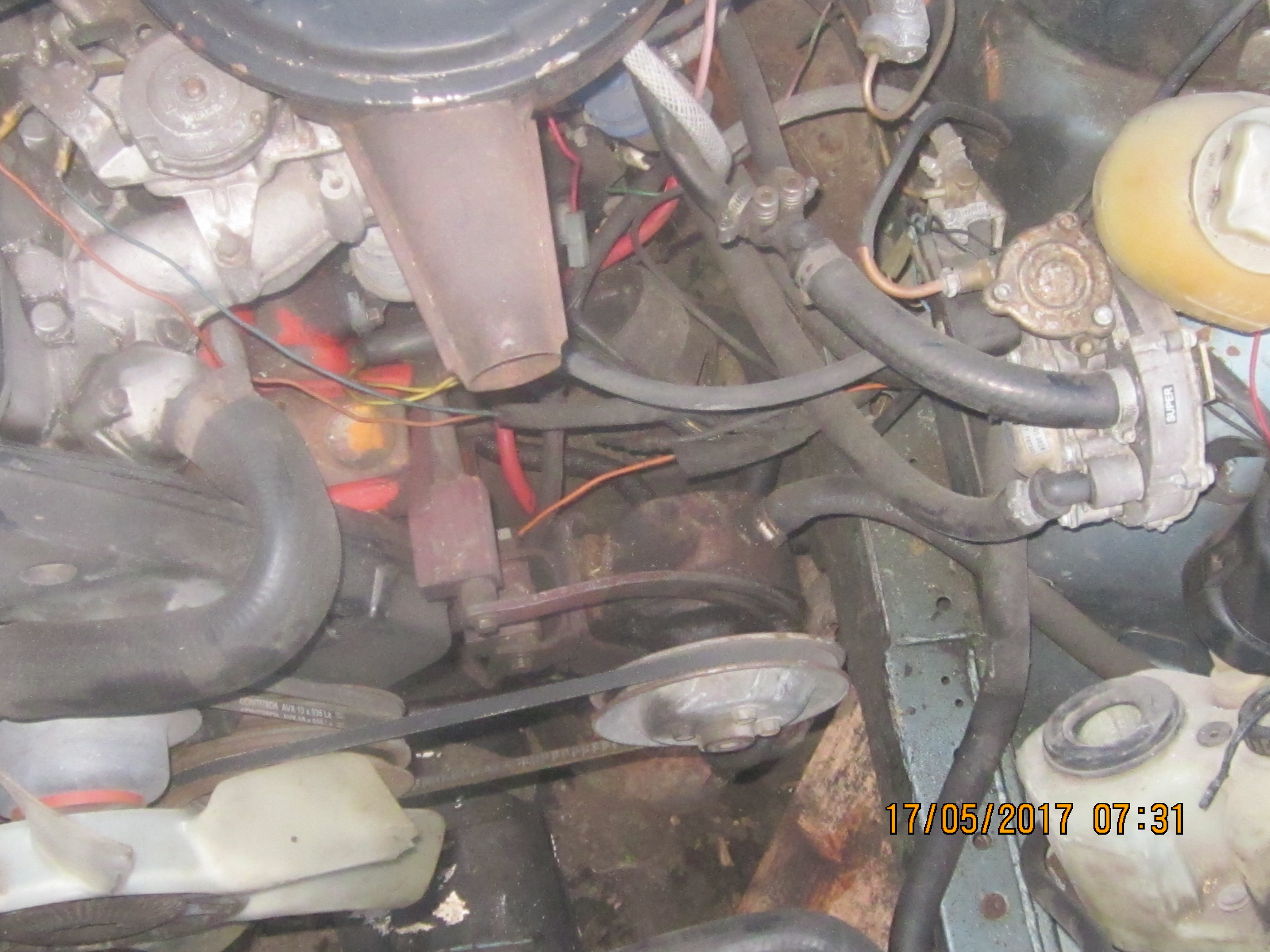

Re: Моя Ластівка 2 (760 2,3 АКПП 84)
Повідомлення Летро » Вів травня 16, 2017 3:14 pm

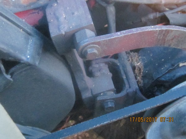

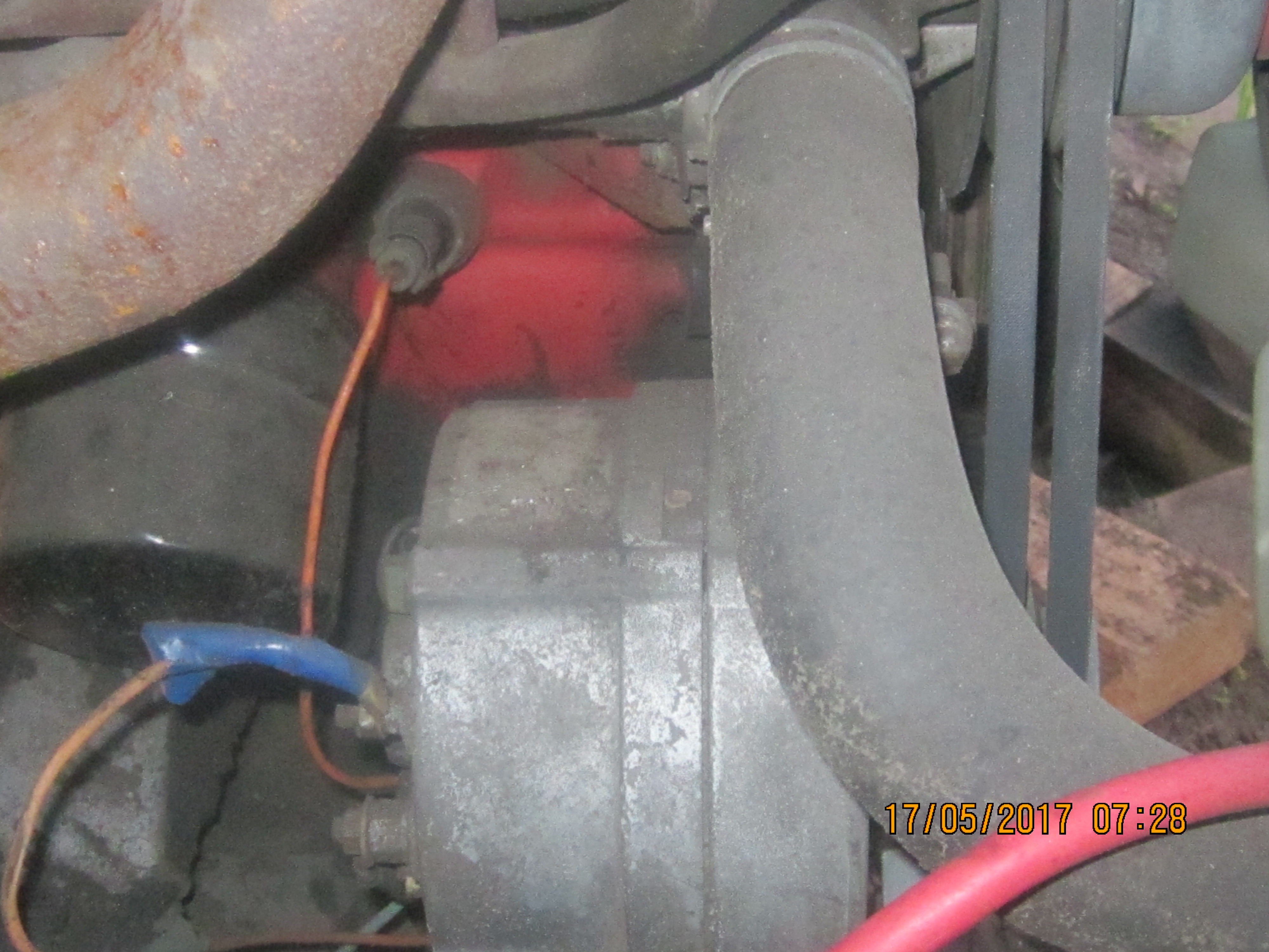

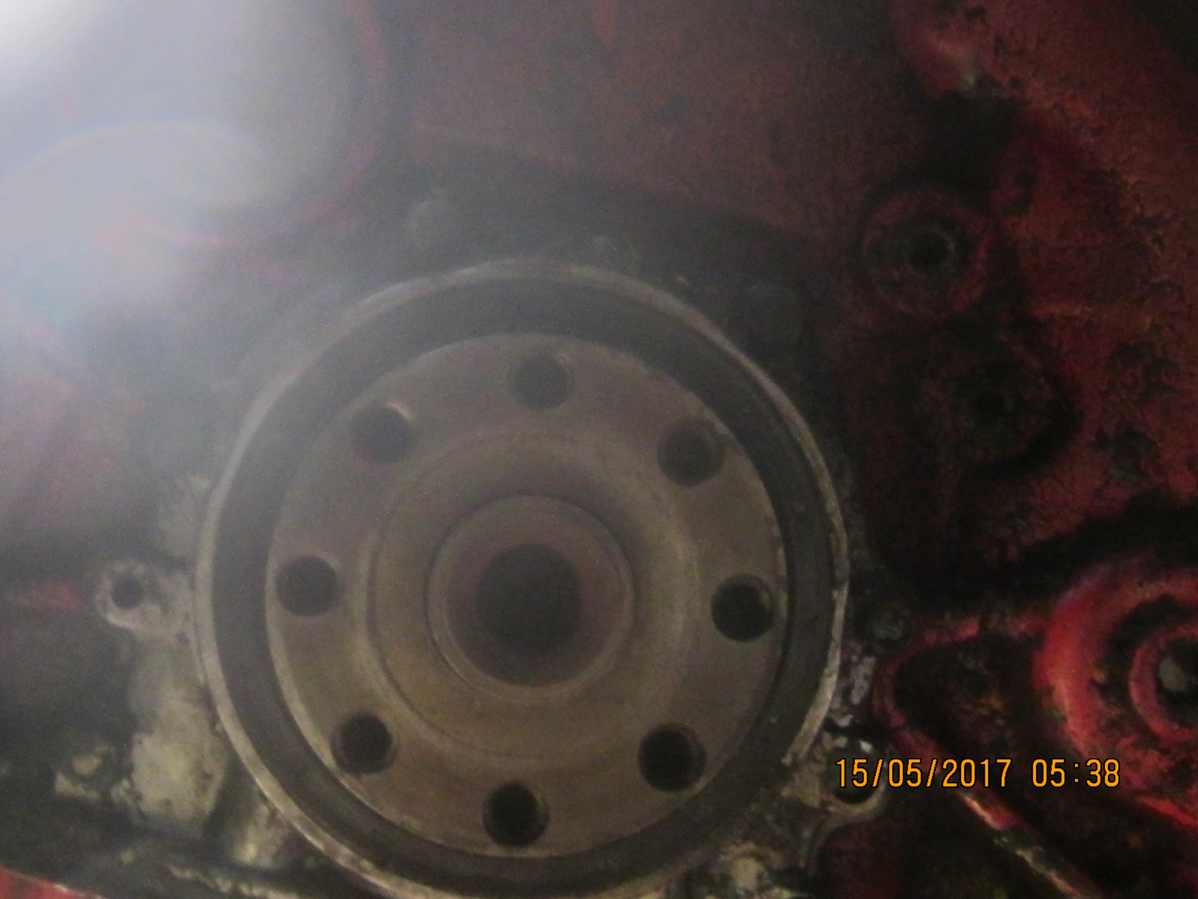

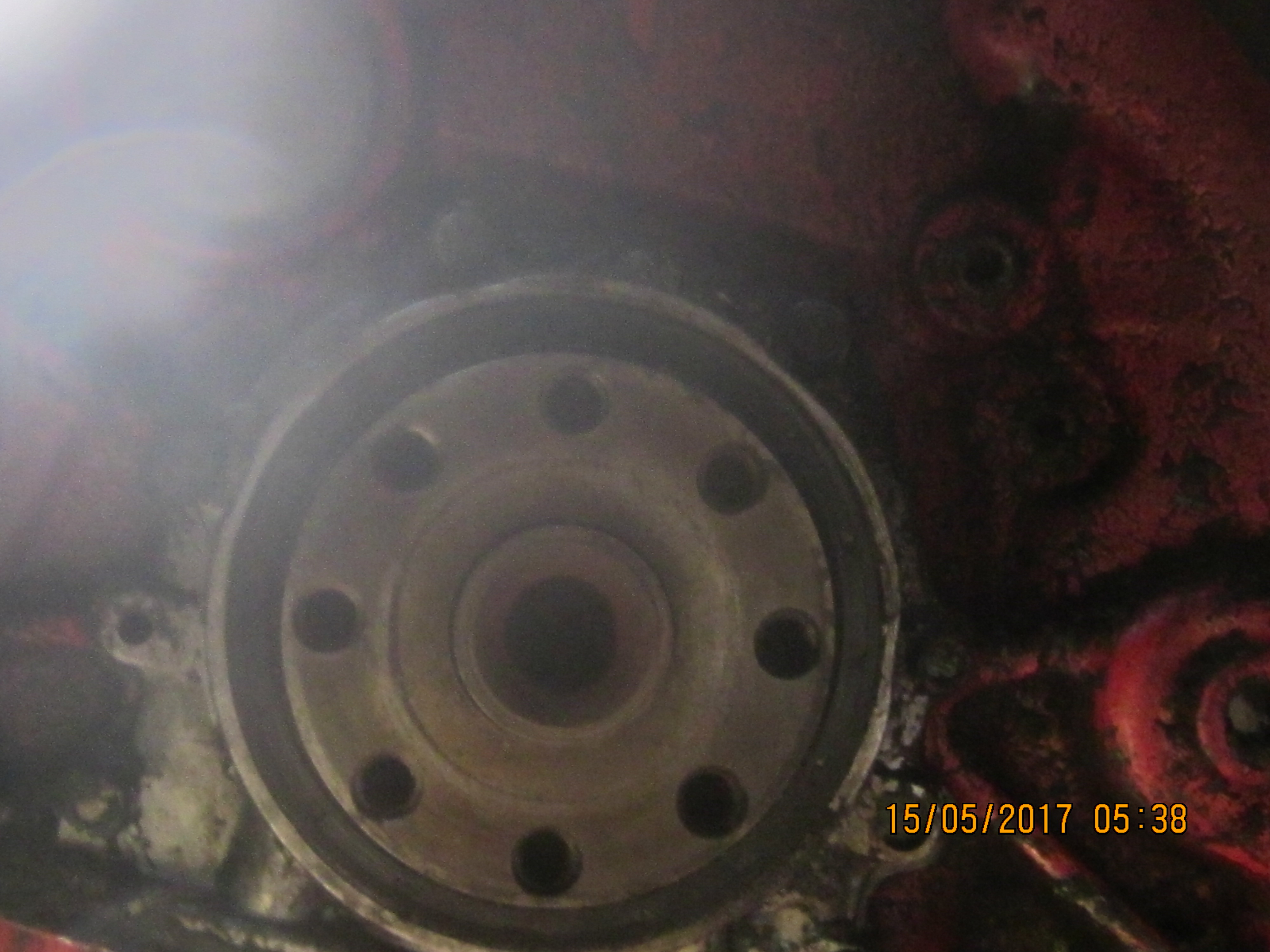

Вчора заледве відкрутив гідротрансформатор (бублик). Холєра :viking: 4 болтики М10, а я два рази перекурював поки повідкручував. Присобачив "новий" маховик. Добре що пани Валєра West і Сергій 740 підказали (їм велике дякую іц низький уклін)що має бути підшипник в хвостовику колінвала. Я цього не знав і міг би то все зібрати без нього. Була б БІДА! Тепер би хто ще сказав який то має бути підшипник було б супер.

Кілька слів про М У Т І Н Г

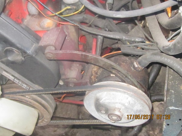

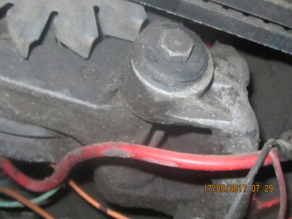

Повідомлення Летро » Сер травня 17, 2017 10:39 pm
Ще кілька фоток

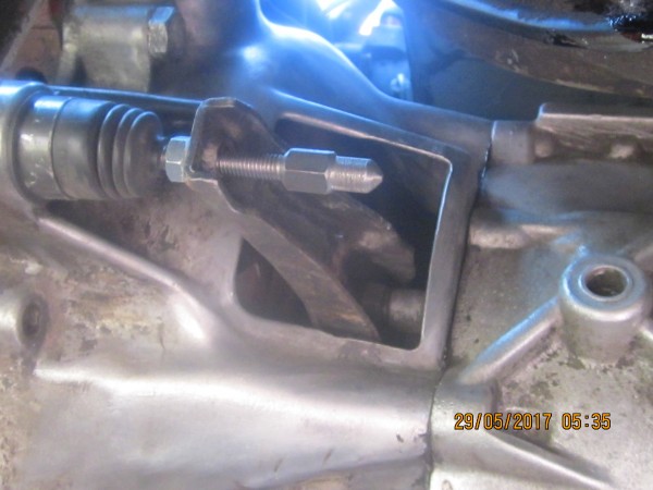

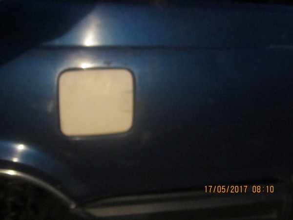

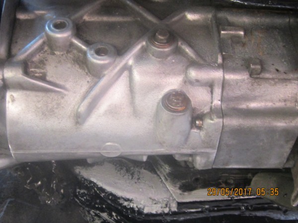

Повідомлення Летро » Сер травня 24, 2017 10:20 am

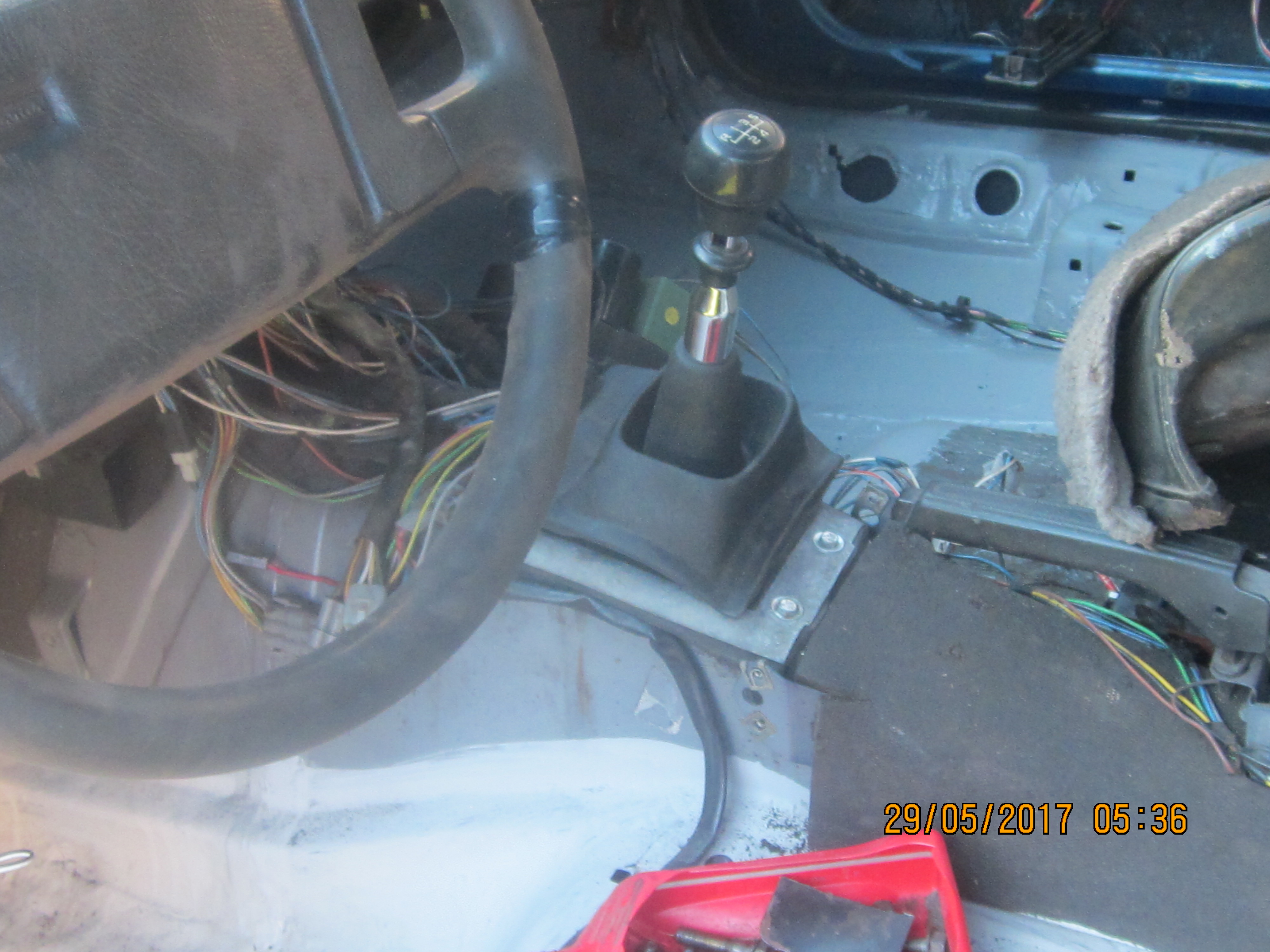

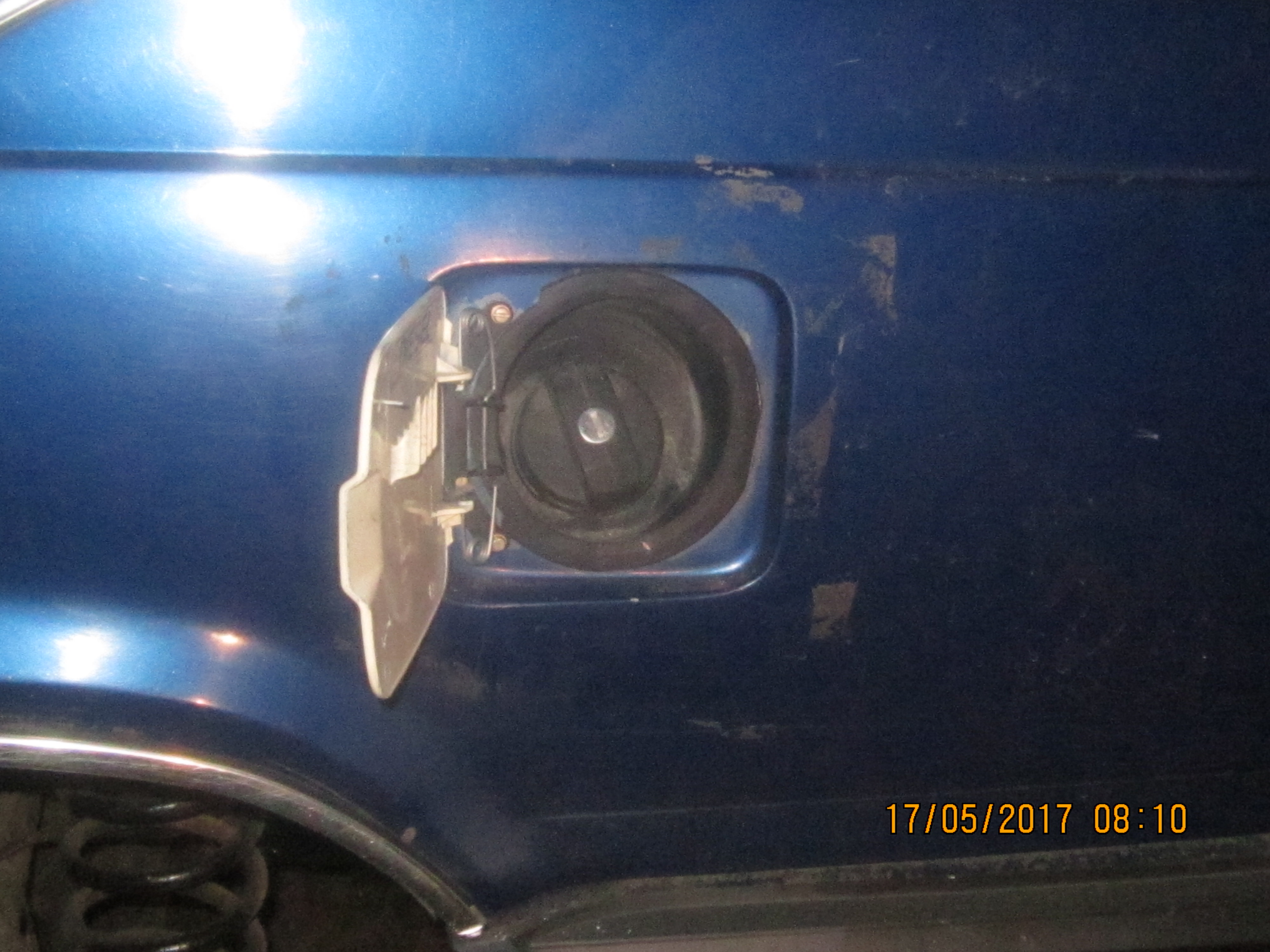

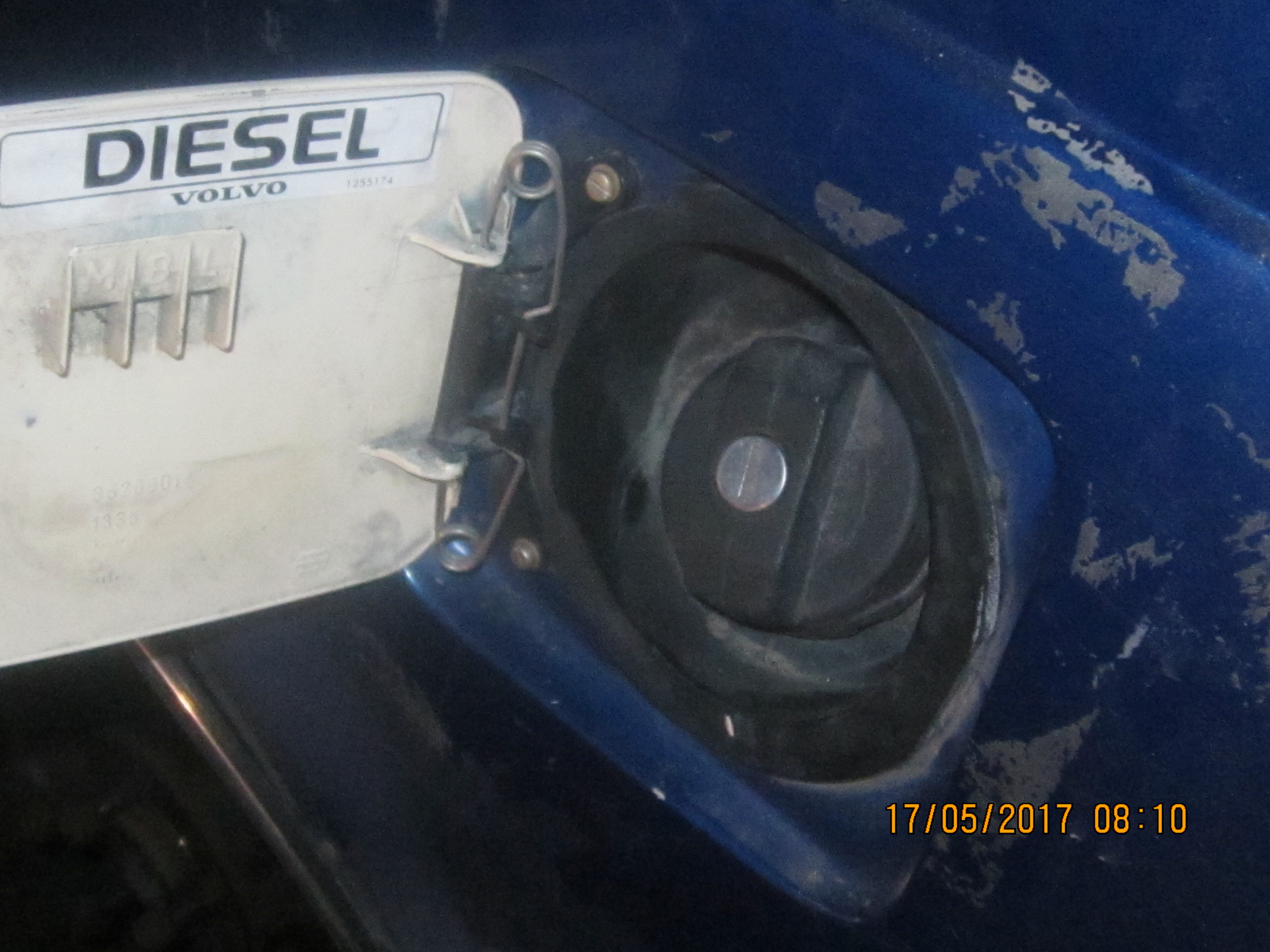

А тим часом робота просувається далі. Коробка, кардан і все що там ще треба вже на своєму місці :idea:
Також примастирив лючок бака. Рідні дверцята чомусь не хочуть триматись на завісі яку Мені Микола прислав. Довелось втулити білі дверцятка 8-)

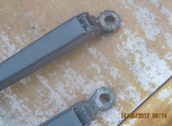

Повідомлення Летро » Чет травня 25, 2017 8:31 am
Вчора поставив новий карданчик (ну не новий, б/у але не розбитий), в мого на верхній частині голочки повисипались нафіг :? . Троха довелось повозитись бо незручно шо капець. Також примастирив педалко і циліндрик щеплення на місце (ще той сєкас :moil: ).

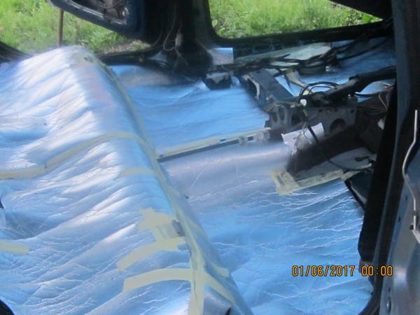

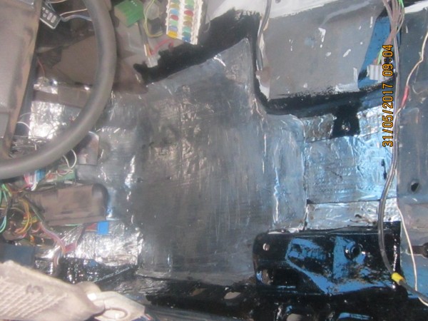

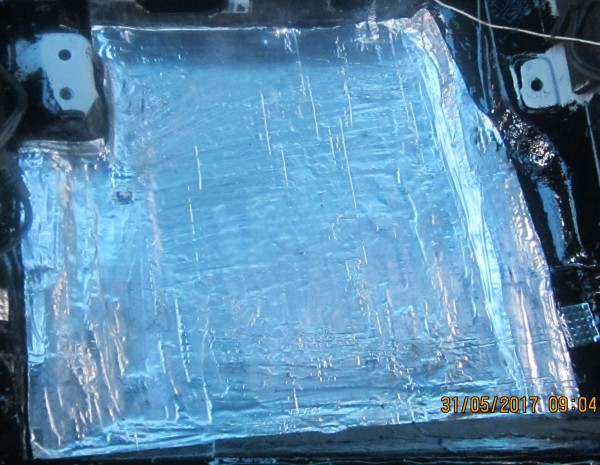

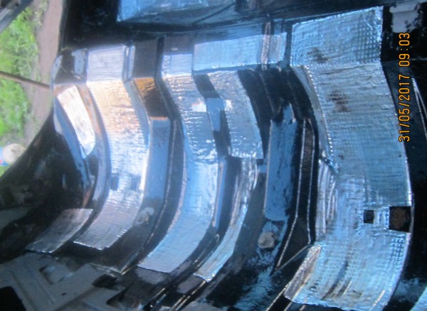

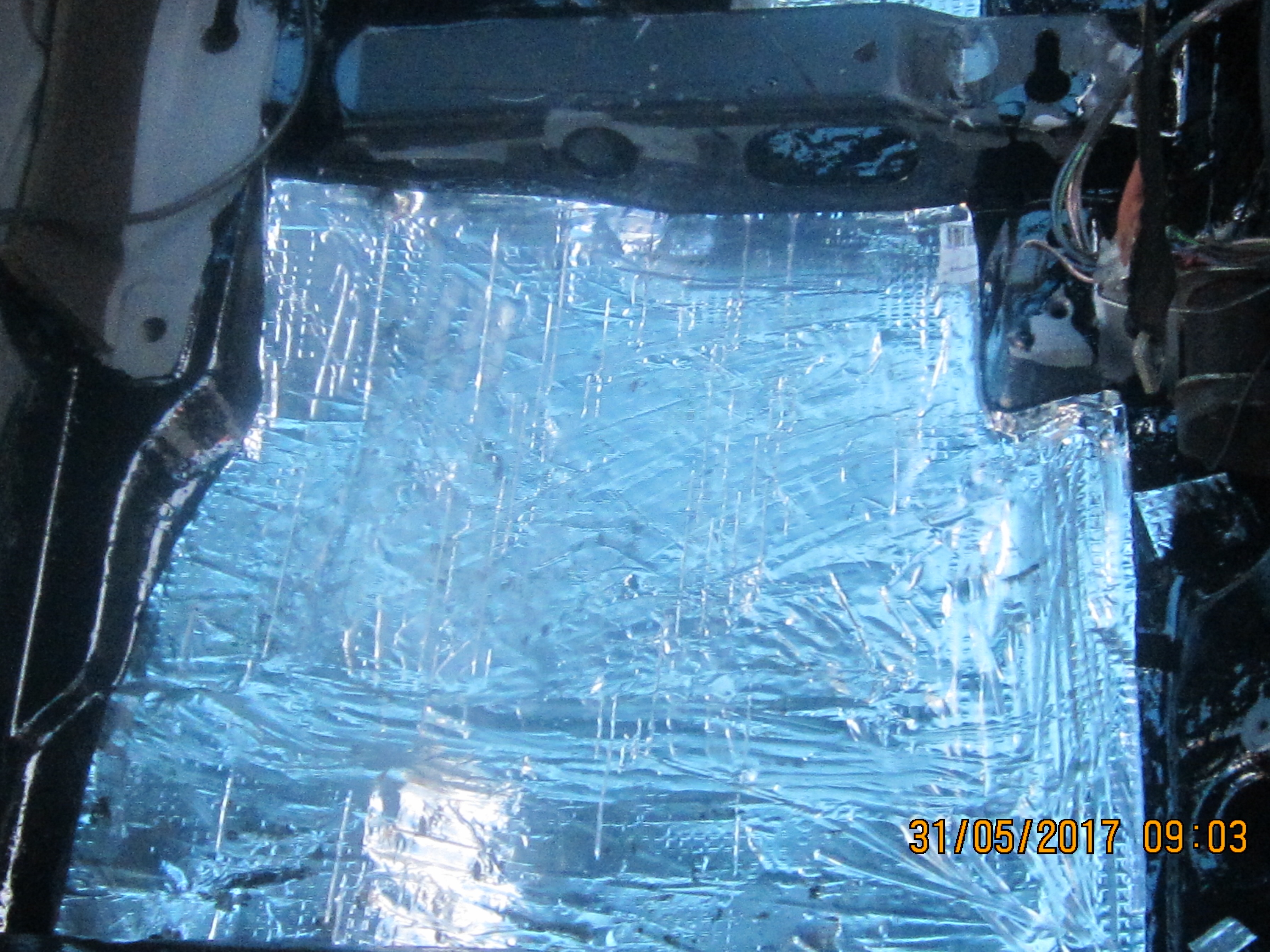

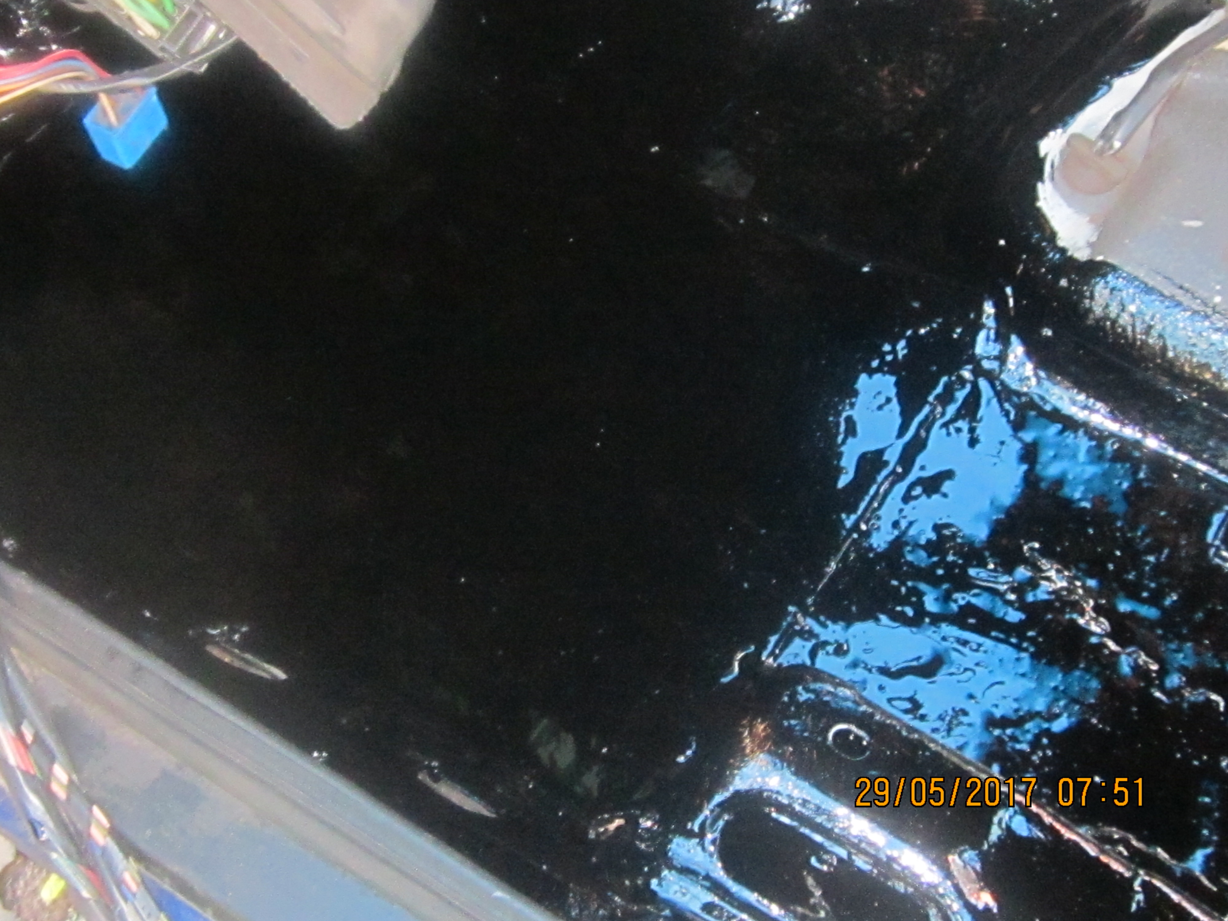

Повідомлення Летро » Сер травня 31, 2017 10:30 am
Робота продовжується. Ще фотки

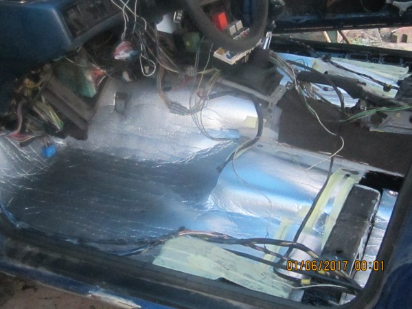

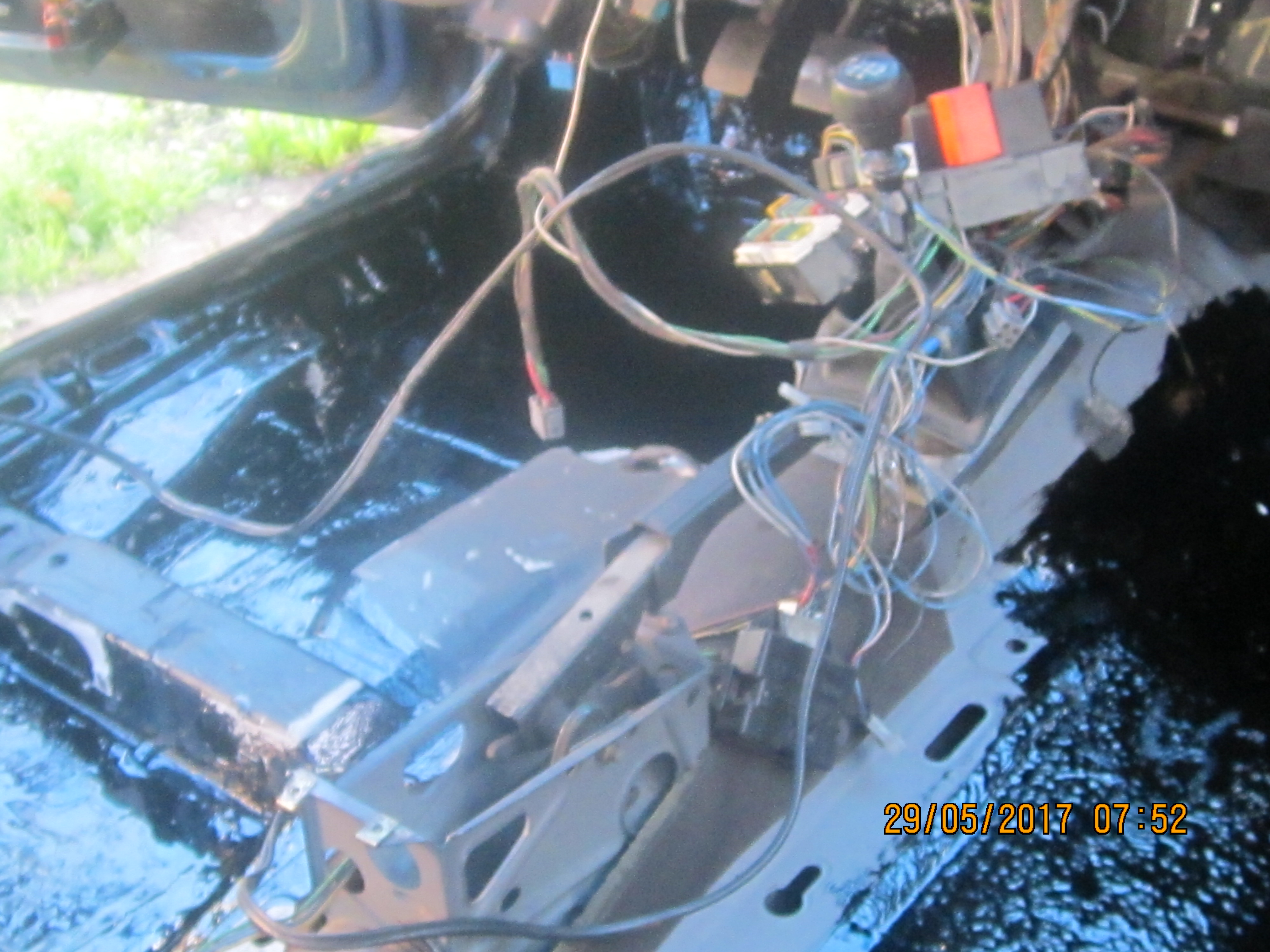

Повідомлення Летро » Сер травня 31, 2017 10:42 am
Далі

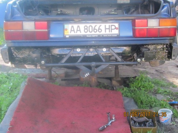

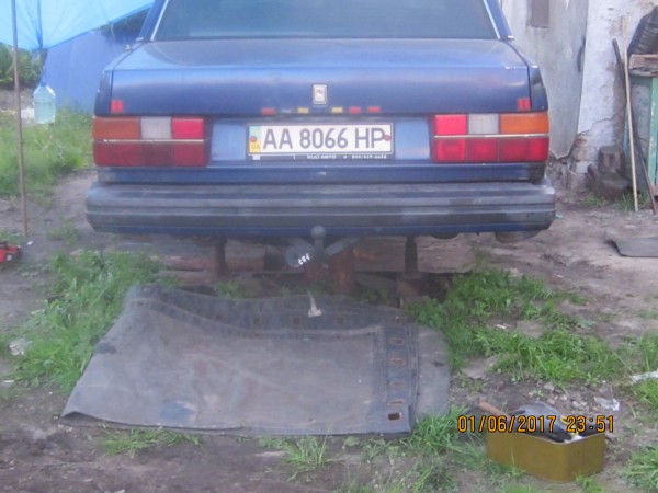

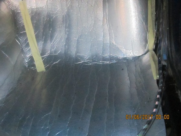

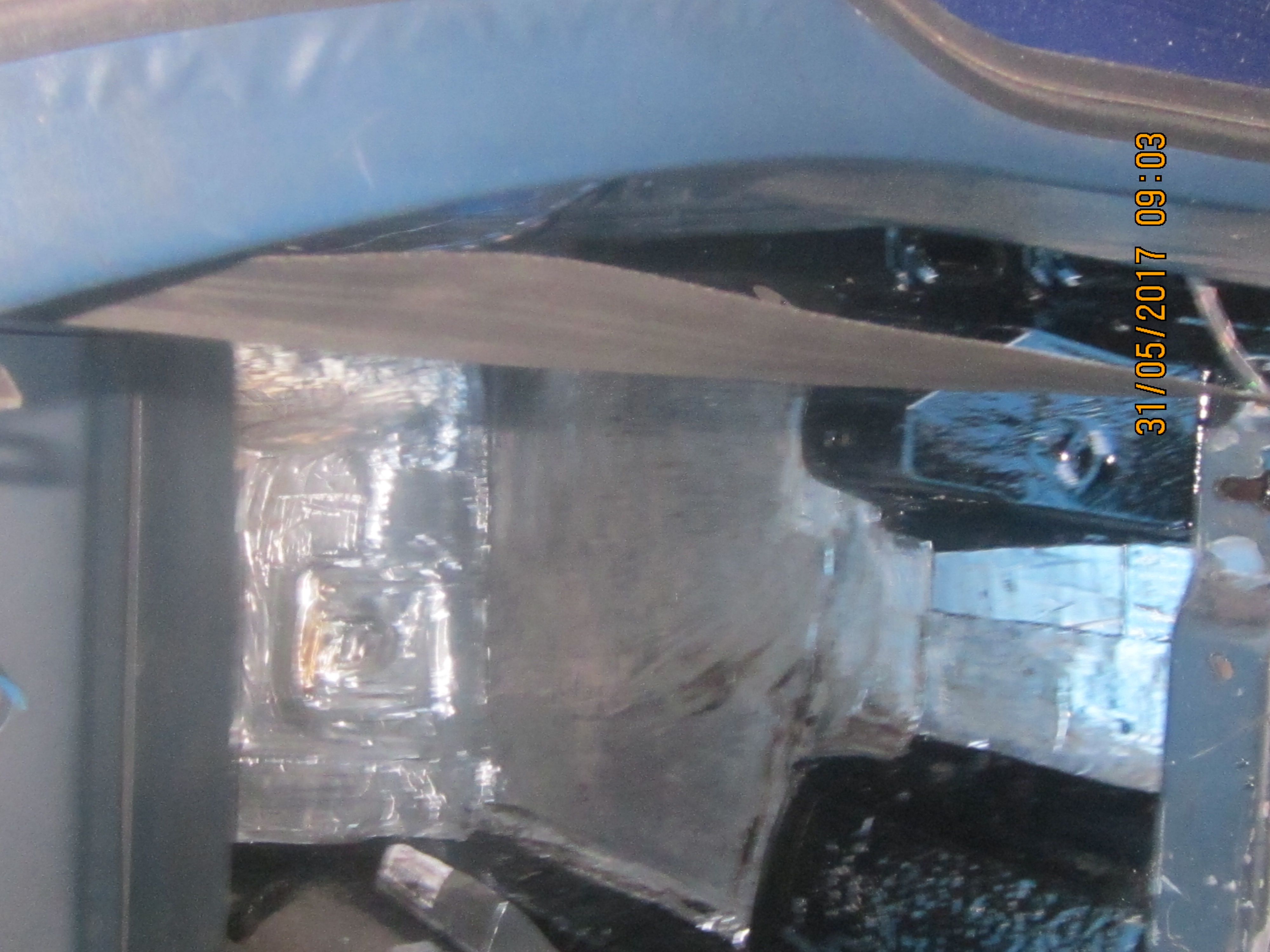

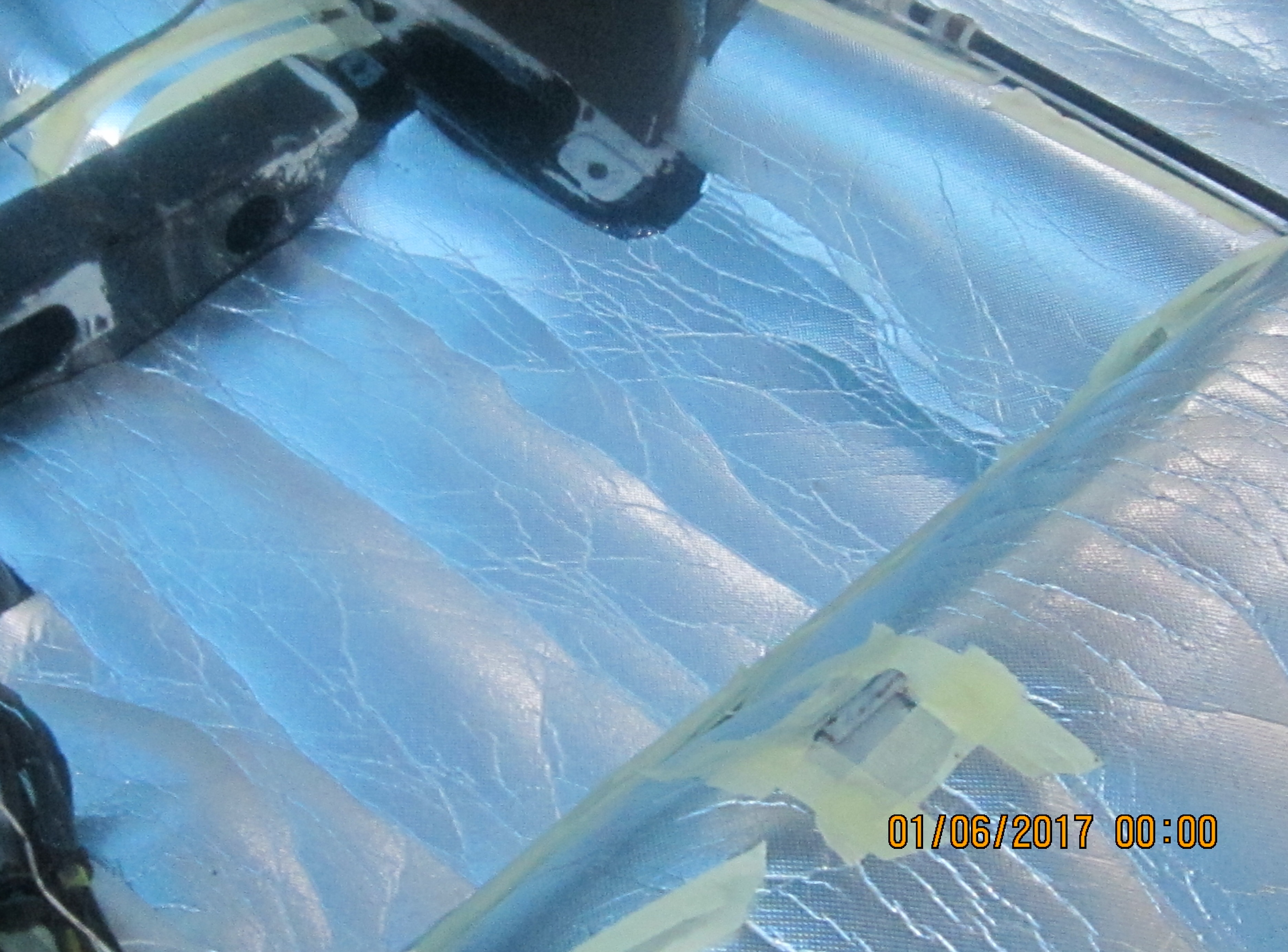

Повідомлення Летро » Чет червня 01, 2017 1:03 pm
Вчорашня робота правда не в повному обсязі 8-)

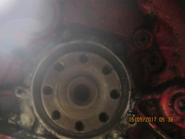

Повідомлення Летро » Чет червня 01, 2017 1:09 pm
Знайшов коробочку від підшипника котрий я поставив в цапфу колінвала замість втулки.
Знаить це в нас 202 підшипник (35х15), може кому буде треба

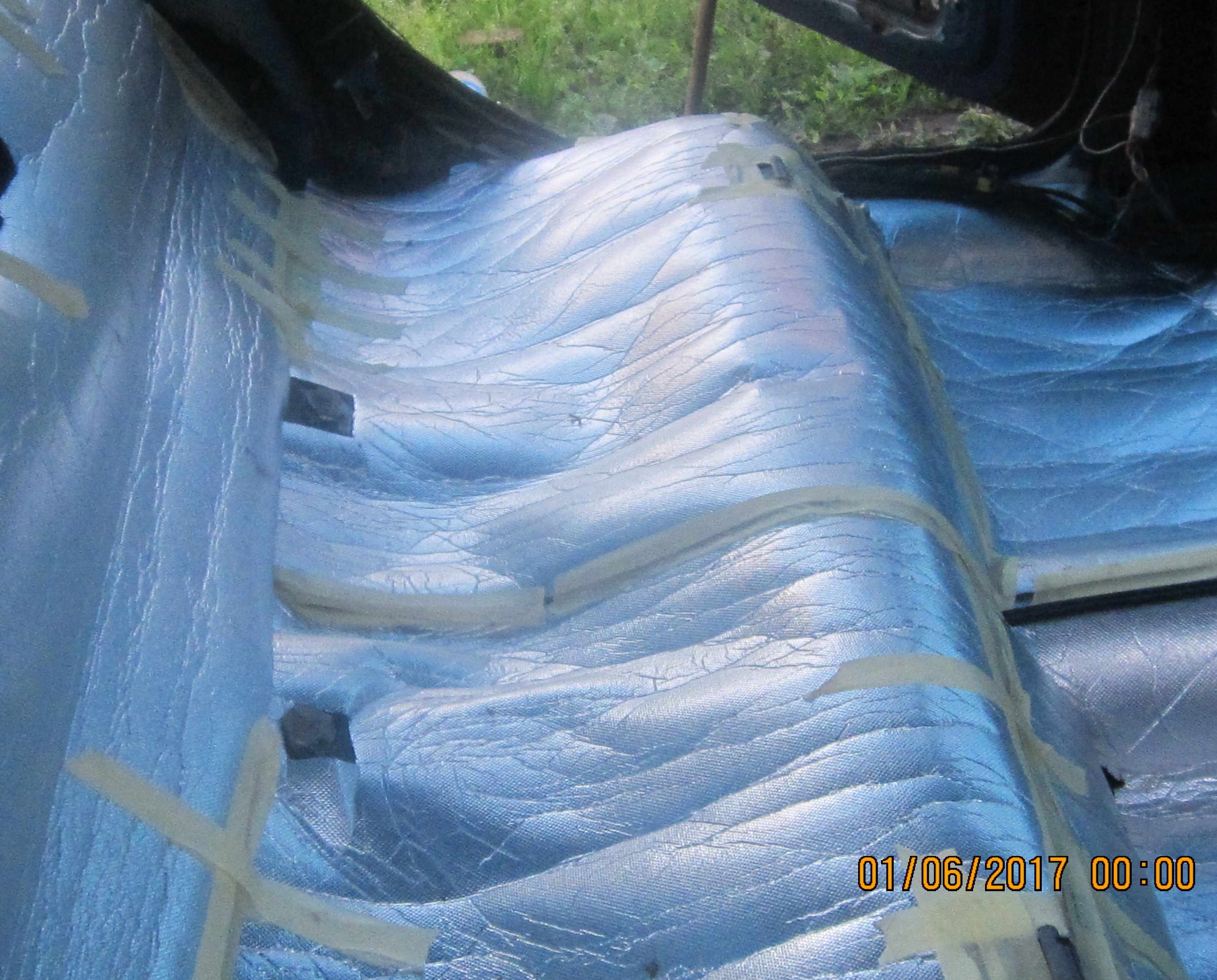

Повідомлення Летро » П'ят червня 02, 2017 2:43 pm
Ще кусок позавчорашньої роботи.
Ця фігня називається поліфом товщина 3мм.

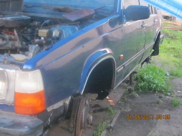

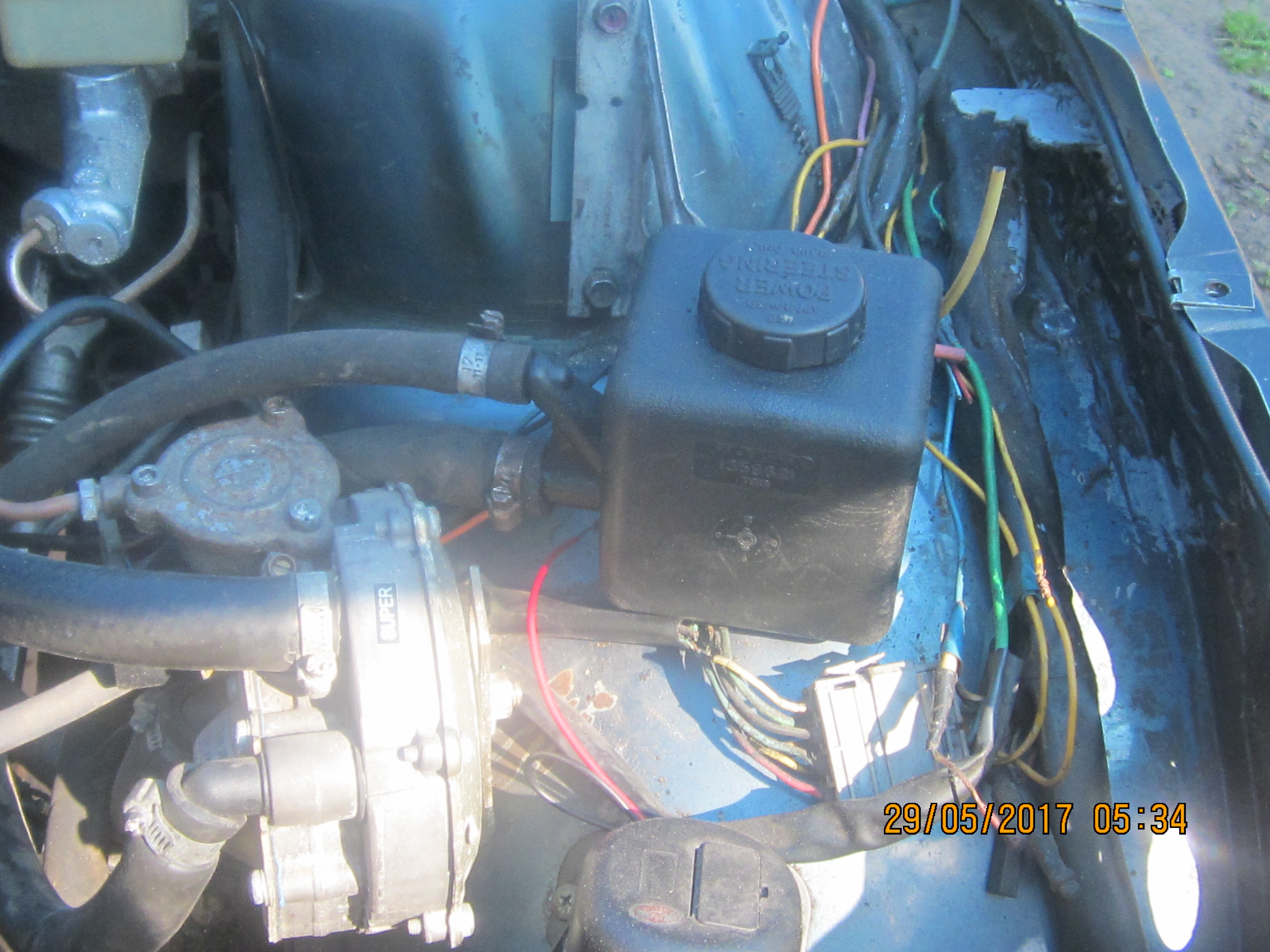

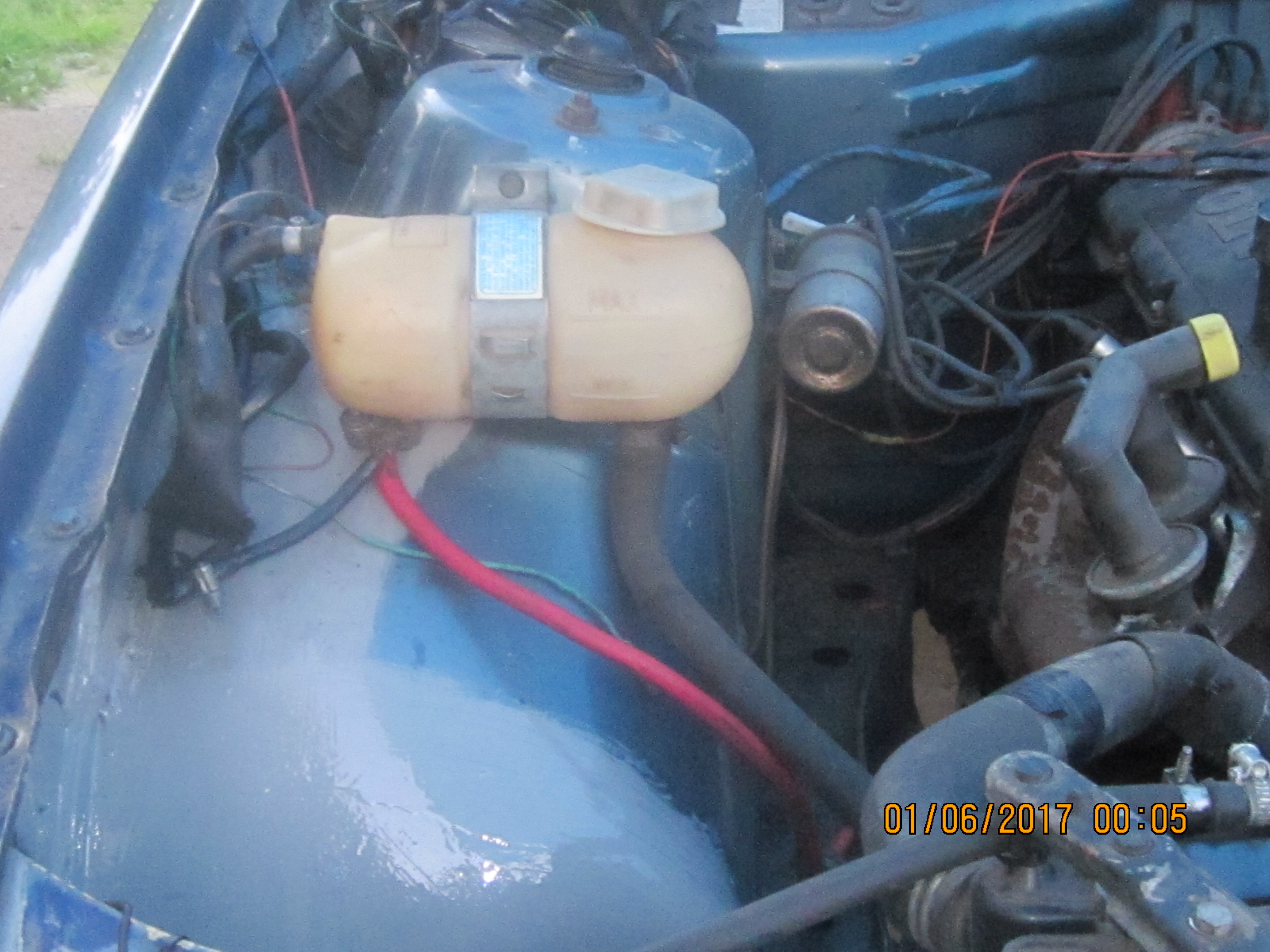

Повідомлення Летро » П'ят червня 02, 2017 2:54 pm

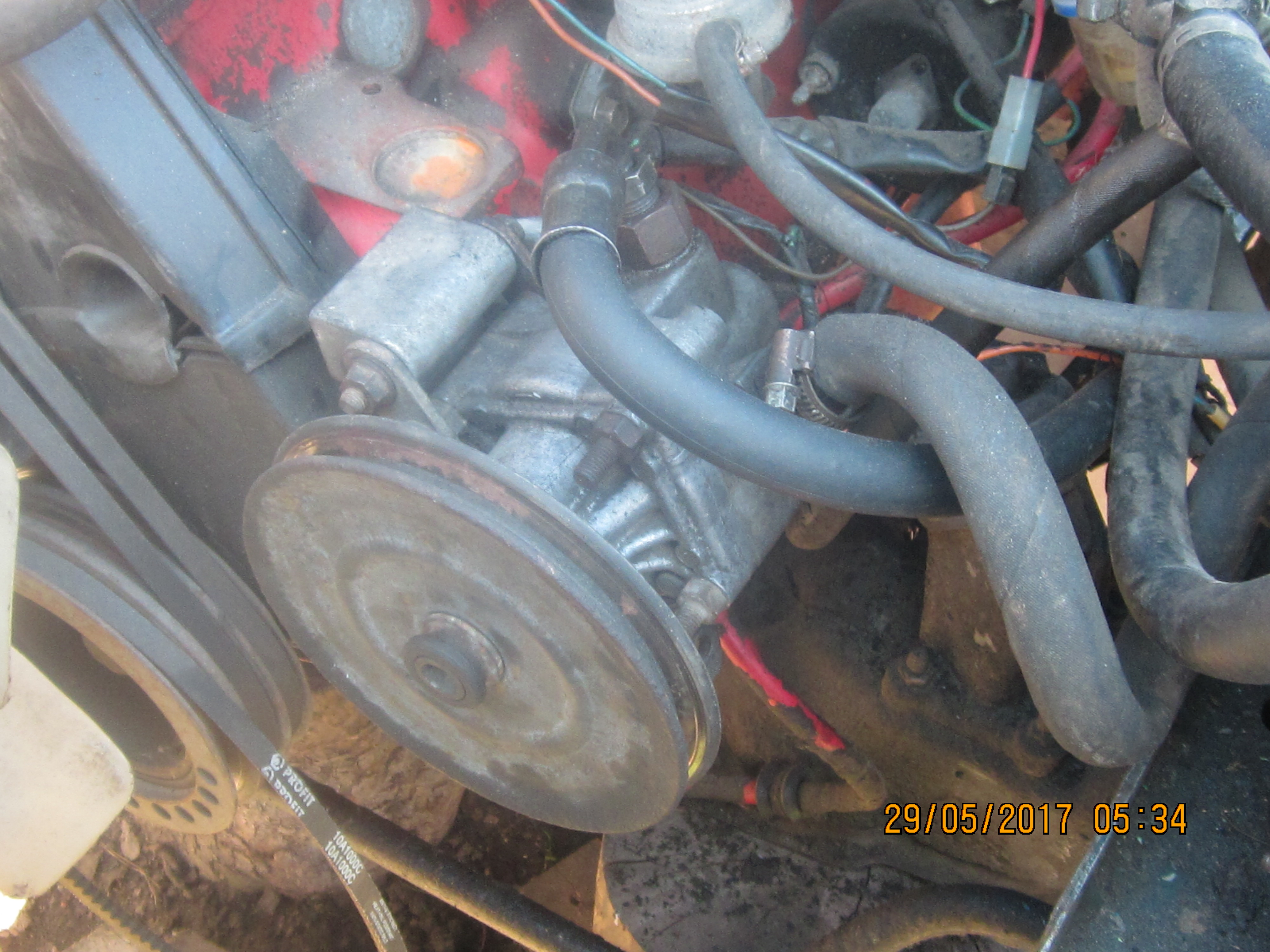

А тепер те що зробив вчора. Насправді небагато: поставив крила і поставив на місце розширювальний бачок, проклав шланги. Справа в тому що раніше він стояв на лівому стакані, тепер там стоїть бачок ГУРа. Може в оригіналі воно якось по іншому має бути але бачок ГУРа в інше місце не стає (принаймі той що мені Сергій 740 прислав). Радіатор в мене не рідний і в нього отвори не з того боку що треба тому в мене цирк з потрубками 8-)
Летро

Повідомлення vovo » П'ят червня 02, 2017 3:25 pm
Саме там той бачок має бути. А крила я ще по периметру герметиком проходив і тоді уже прикручував.
Повідомлень: 1580
Повідомлення Летро » Вів червня 06, 2017 8:55 am
vovo написав:Саме там той бачок має бути. А крила я ще по периметру герметиком проходив і тоді уже прикручував.
В мене на попередній Ластівці теж бачки так були розташовані 8-)
Я думав про герметик по периметру але напевно крила буду міняти. Є думка про весь передок від 9 серії.
P.S. Герметика на машину вже 4 балони пішло, забув додати до фото про використані матеріали

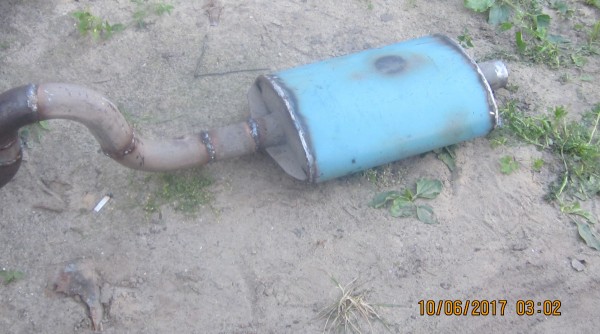

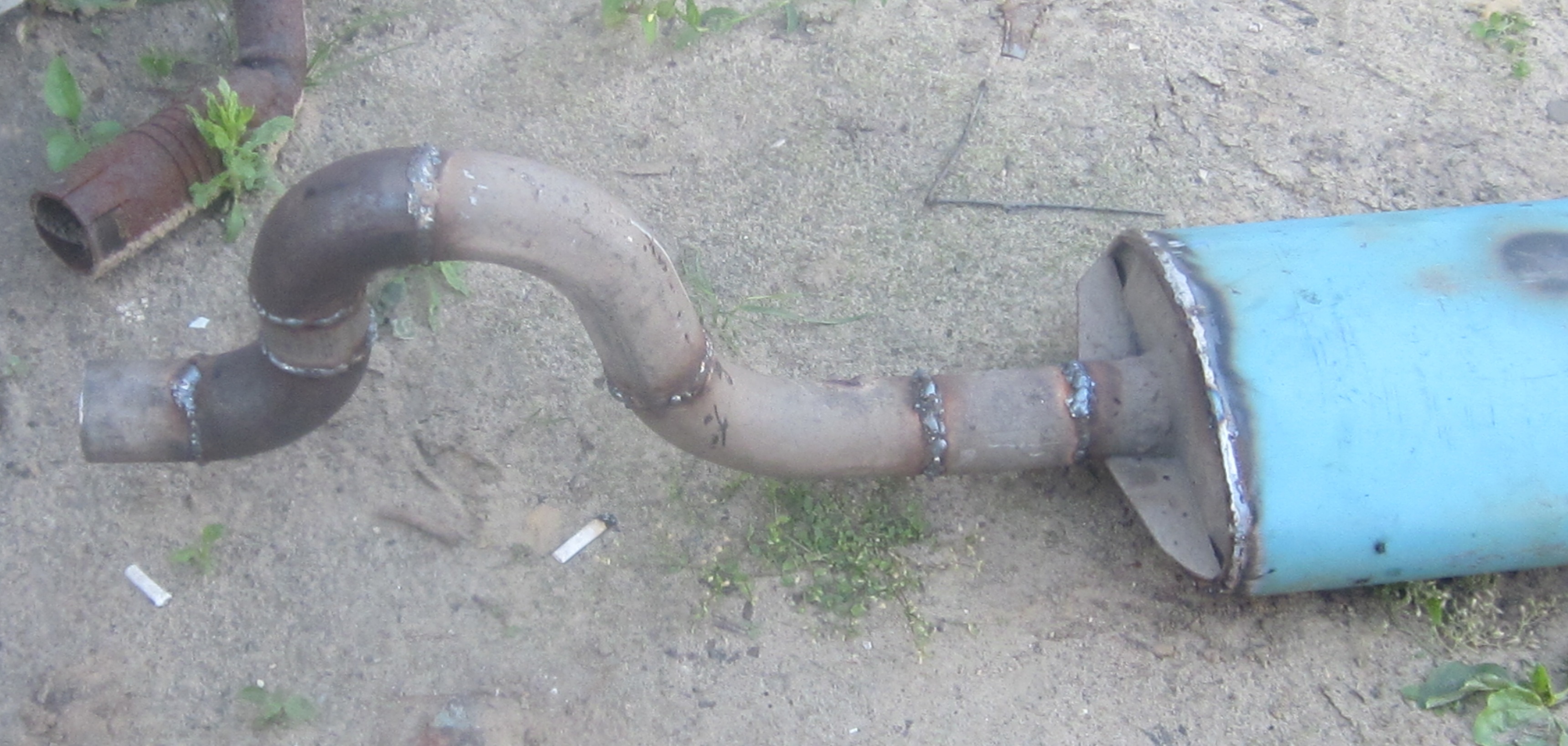

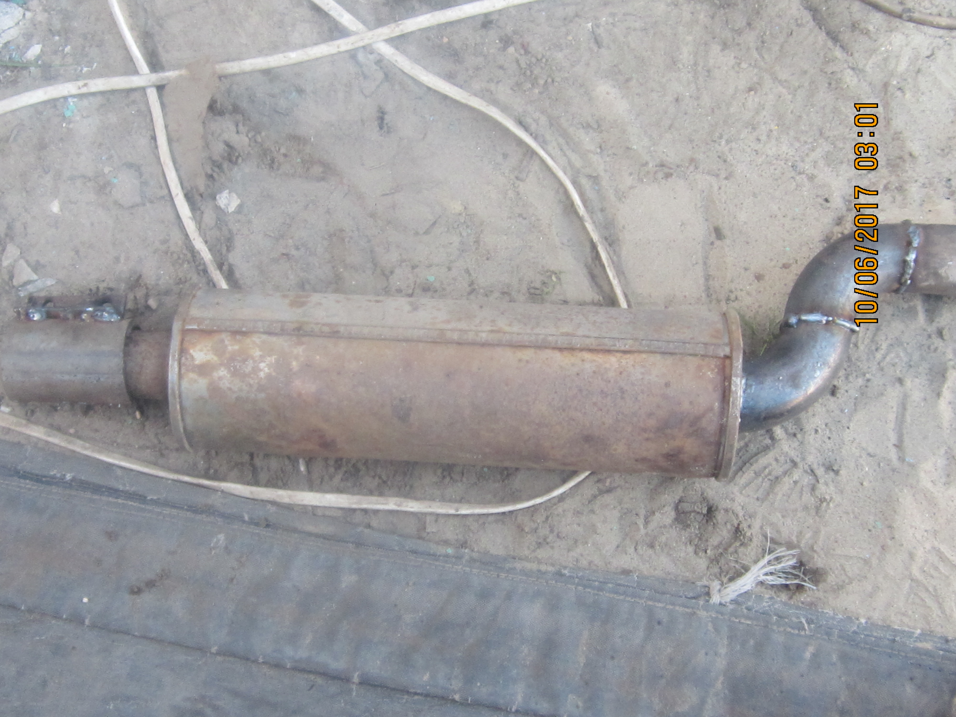

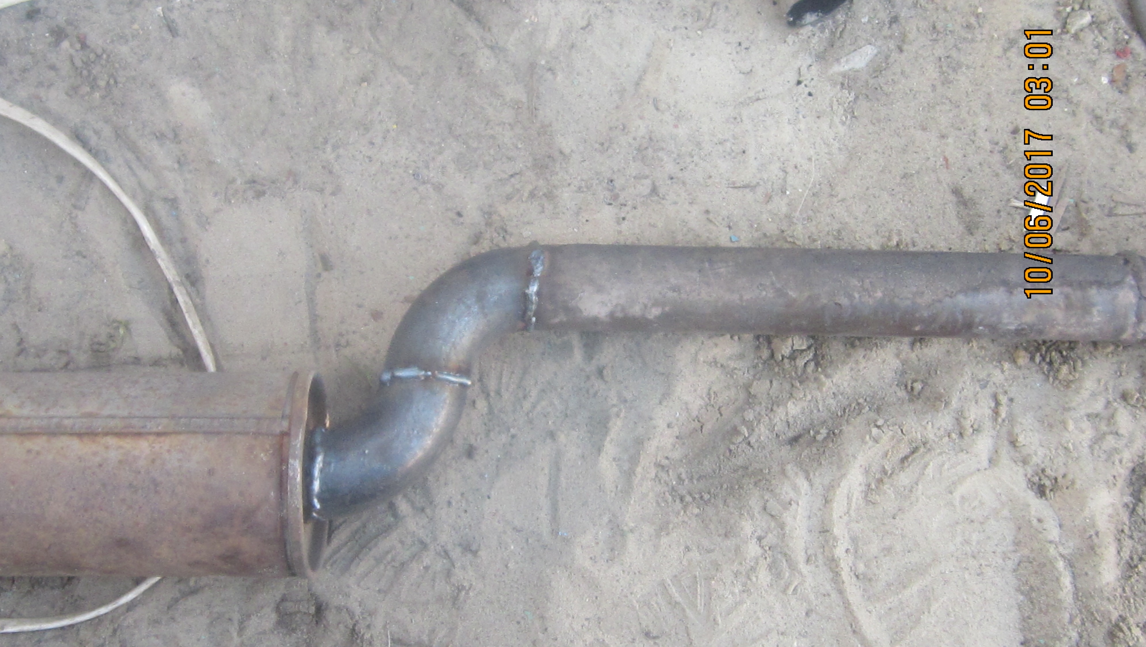

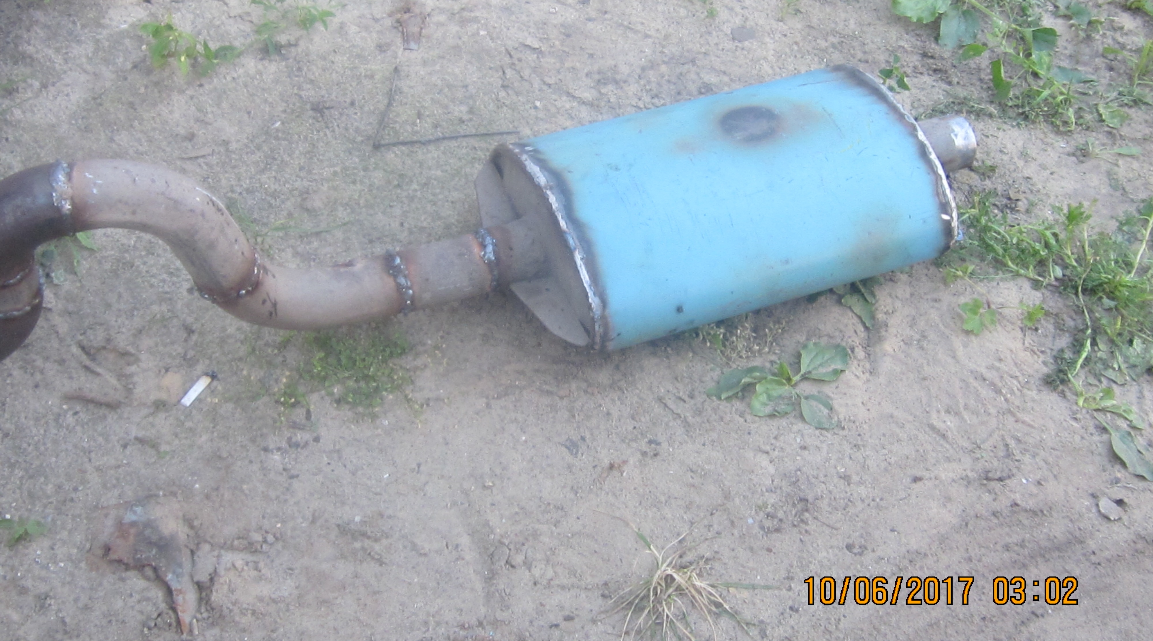

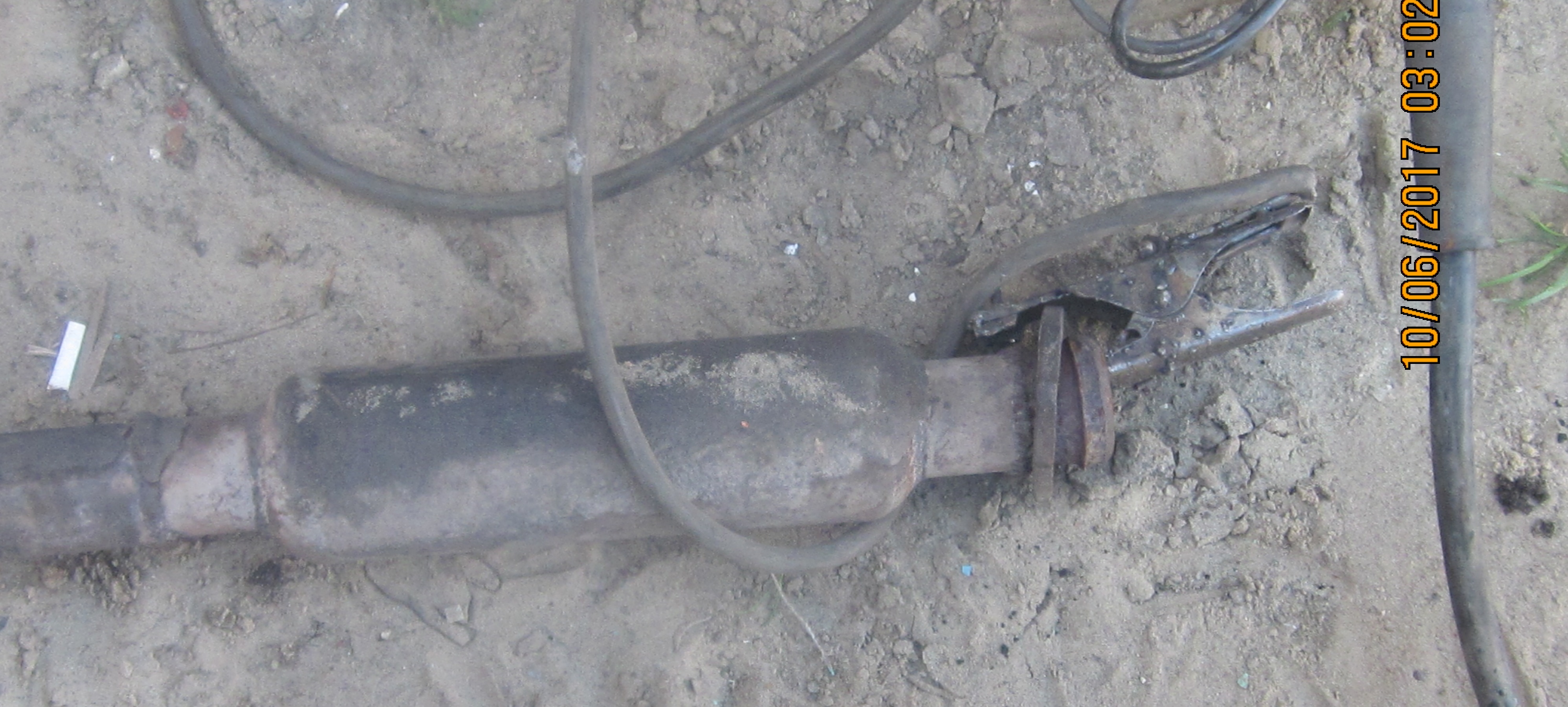

Повідомлення Летро » П'ят червня 16, 2017 11:43 am
Робота йде. Наразі зварив глушник з кусків невідомого глушника і резонатора, які купив на гуртовні як металобрухт за цілих 50грн :idea: . І наразі наводжу порядок з дротами під капотом. Те що там було інакше як вибух на макаронній фабриці назвати не можу :roulette: . Багато дротів довелось змотати колечком і заізолювати. Це напевно наслідки установки карбУратора замість інжектора. Деякі дроти проклав іншим шляхом ніж це було по заводу. Далі буде...

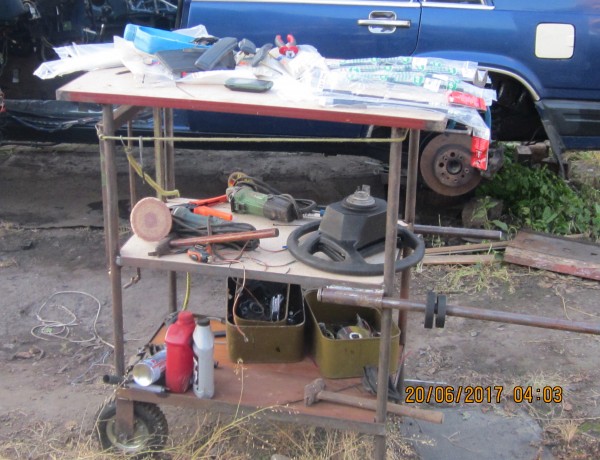

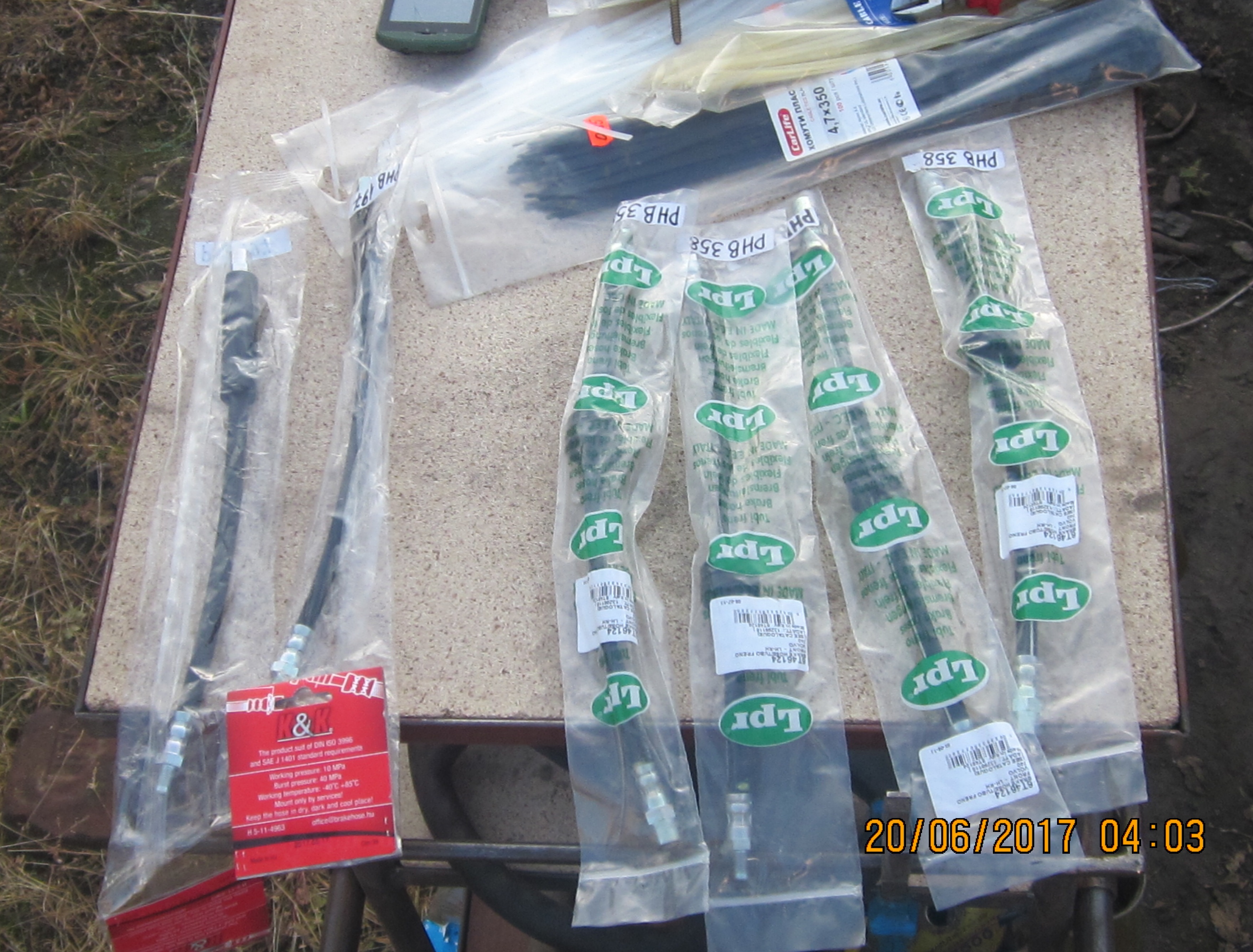

Повідомлення Летро » Чет червня 22, 2017 9:19 am
Робота йде, кантора пише :P
Прикупив нові гальмівні шланги. Ціна питання 700грн. (по 120 передні і 110 задні)
Зварив собі такий от столик, бо запарився все носити сюди туди і зручно коли все розкладено на столі а не по всій машині

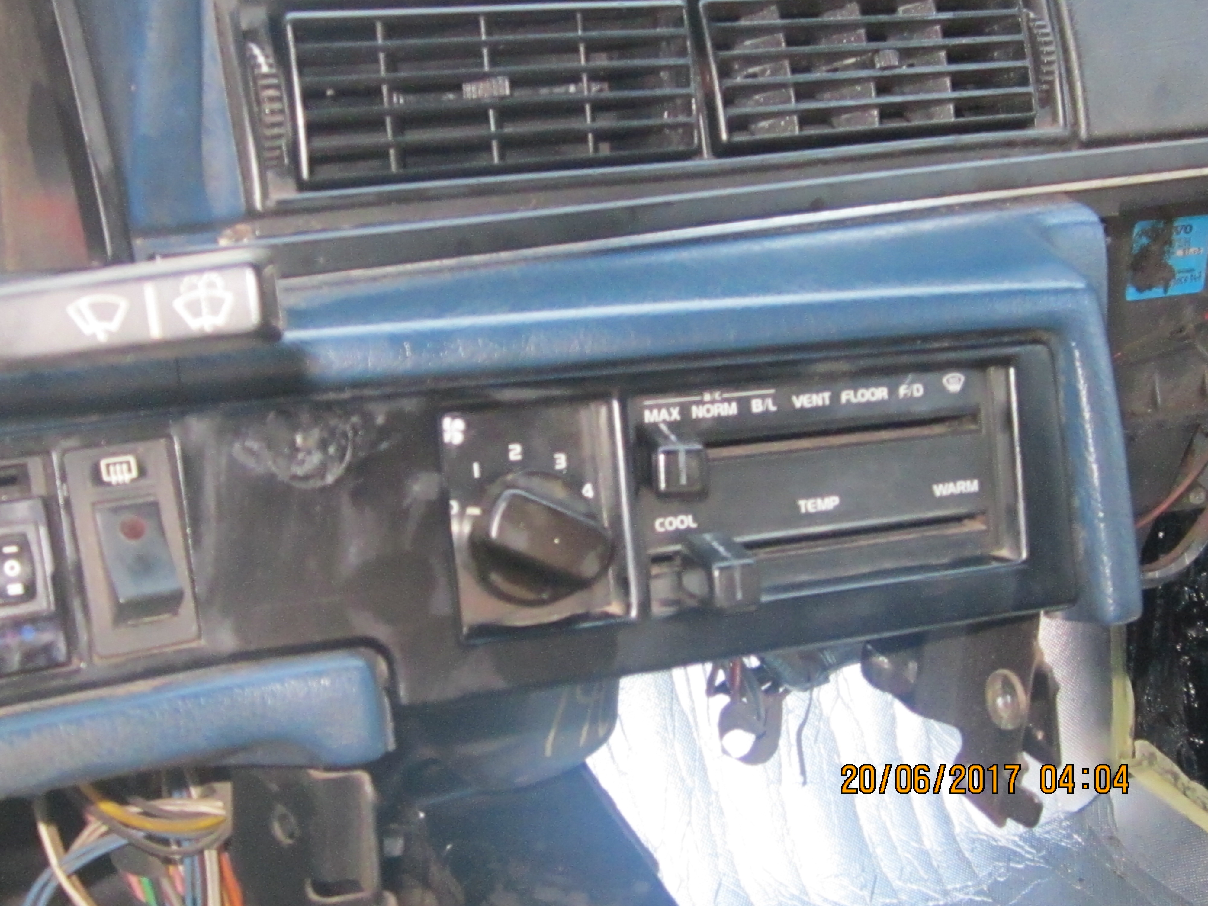

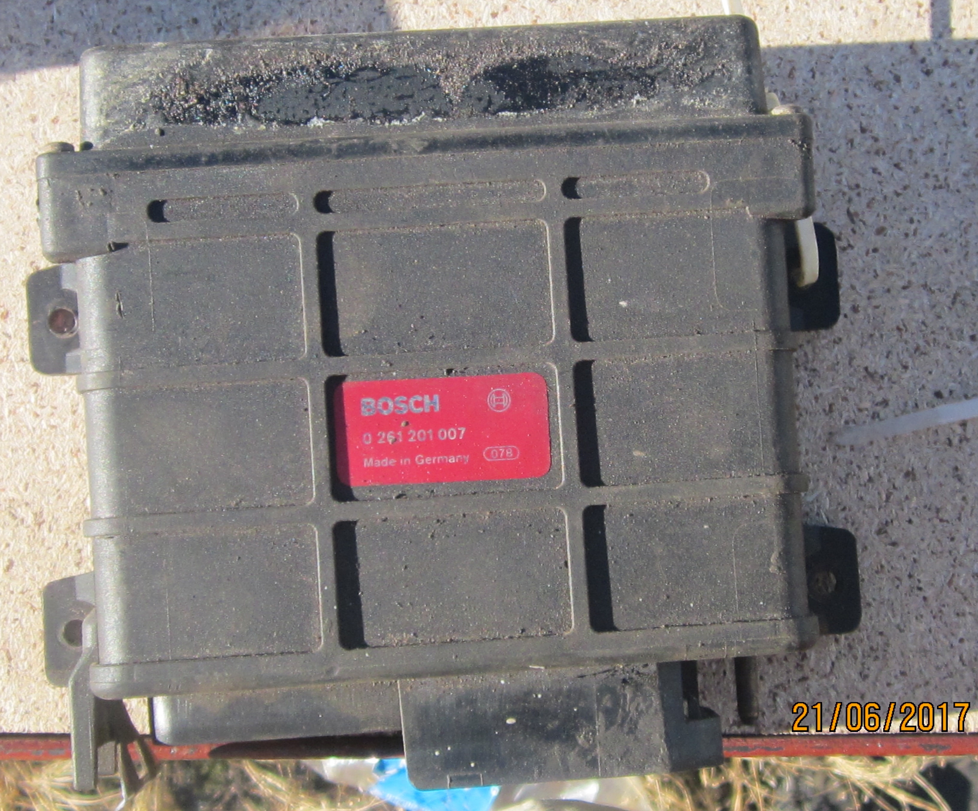

Наразі в мене є два питання:
1. Хто знає як відремонтувати ось таку пічку
Конкретно цікавить куди під капотом мають чіплятись тонесенькі шланги ті що ідуть від пічки (фото зроблю пізніше). Я чесно кажучи був вражений коли зрозумів що то шланги і управління відбувається ними а не електронними регуляторами :roulette:
2. Як пояснив мені Djonnik23, (за що йому велике дякую!!!), після установки вазівського карбуратора ось такий от блок управління інжектором відключили
Цей блок, як я розумію керував не тільки інжектором а й кутом випередження запалювання.
Виходить що регулятора КВЗ в мене тепер нема що не є гуд.
Питання в наступному: КУДИ БІГТИ І ЩО РОБИТИ????????
Можливо цей блок під'єднати назад щоб він працював тільки як регулятор КВЗ?????
Повідомлення solohino » Чет червня 22, 2017 9:50 am
Читаю і волосся на голові шевелиться...)))А як в тебе виходить,наприклад,що ціна питання про тормозні шланги 700 грн,при тому що передні-120,а задні 110 грн? :o Причепне теж не комільфо,порве жопу дуже швидко...
Повідомлень: 2247
Звідки: Херсон
Повідомлення vnukoff » Чет червня 22, 2017 10:24 am
solohino написав:А як в тебе виходить,наприклад,що ціна питання про тормозні шланги 700 грн,при тому що передні-120,а задні 110 грн?
Скорее всего по два шланга на передний суппорт, у меня на 740 такая же история
Повідомлень: 1307
Повідомлення Летро » Чет червня 22, 2017 10:30 am
vnukoff написав:
Так і є. По два шланги спереду і по одному ззаду
Летро
Повідомлень: 268
З нами з: П'ят серпня 15, 2014 1:30 pm
Звідки: Львів
Автомобиль: Volvo 760 GLЕ 2.3
Повідомлення Летро » Чет червня 22, 2017 10:34 am
solohino написав:Читаю і волосся на голові шевелиться...)))А як в тебе виходить,наприклад,що ціна питання про тормозні шланги 700 грн,при тому що передні-120,а задні 110 грн? :o Причепне теж не комільфо,порве жопу дуже швидко...
За причипне я і сам трохи сумніваюсь. Як в нас кажуть дасться чути. В разі чого там можна і підсилити. Зварка і болгарка вирішують багато питань 8-)
Питання про пічку. У Вас здається теж така пічка, мене цікавить куди там ті шланги тоненькі мають чіплятись. Буду вдячний за фото
P.S. В мене часами не тільки волосся на голові (і не тільки на голові) шевелиться а й куфайка завертається від тої машини :roulette: :aggressive:
Летро
Повідомлень: 268
Звідки: Львів
Повідомлення solohino » Чет червня 22, 2017 11:41 am
Ні,не така пічка,в мене автоматичний клімат-контроль,і хоч вона теж вакуумна,підозрюю,що колхоза в моїй вистачає,багато проводів не під'єднані,на корпусі пічкі самопальні заглушки і т.д...На форумі продавалась така в сборі з кондиціонером за 5 тис.грн... :(
Повідомлень: 2247
Звідки: Херсон
Повідомлення Летро » Чет червня 22, 2017 2:00 pm
solohino написав:Ні,не така пічка,в мене автоматичний клімат-контроль,і хоч вона теж вакуумна,підозрюю,що колхоза в моїй вистачає,багато проводів не під'єднані,на корпусі пічкі самопальні заглушки і т.д...На форумі продавалась така в сборі з кондиціонером за 5 тис.грн... :(
Ясно, за 5 тисяч то перебор. Пічка працює але дує тільки на лобове і на бокові вікна. Задорогий ремонт для такого пєпєлаца. 8-)
