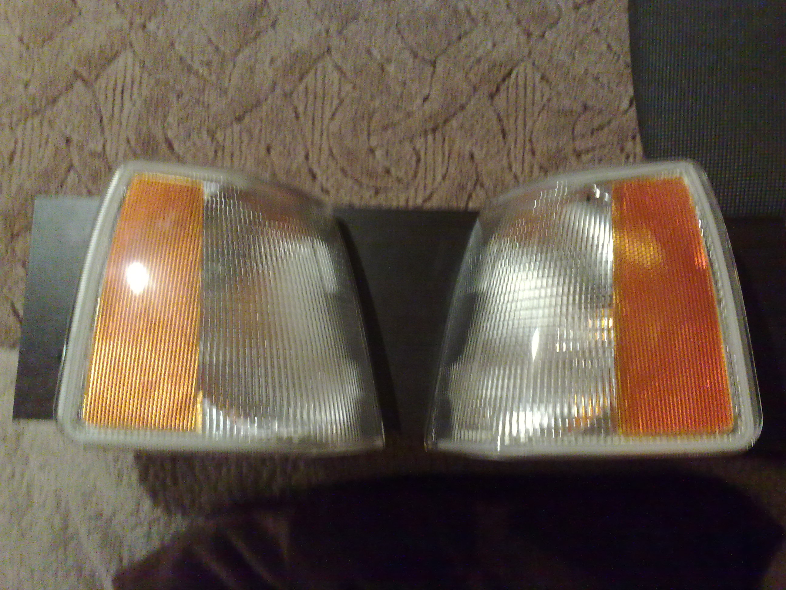

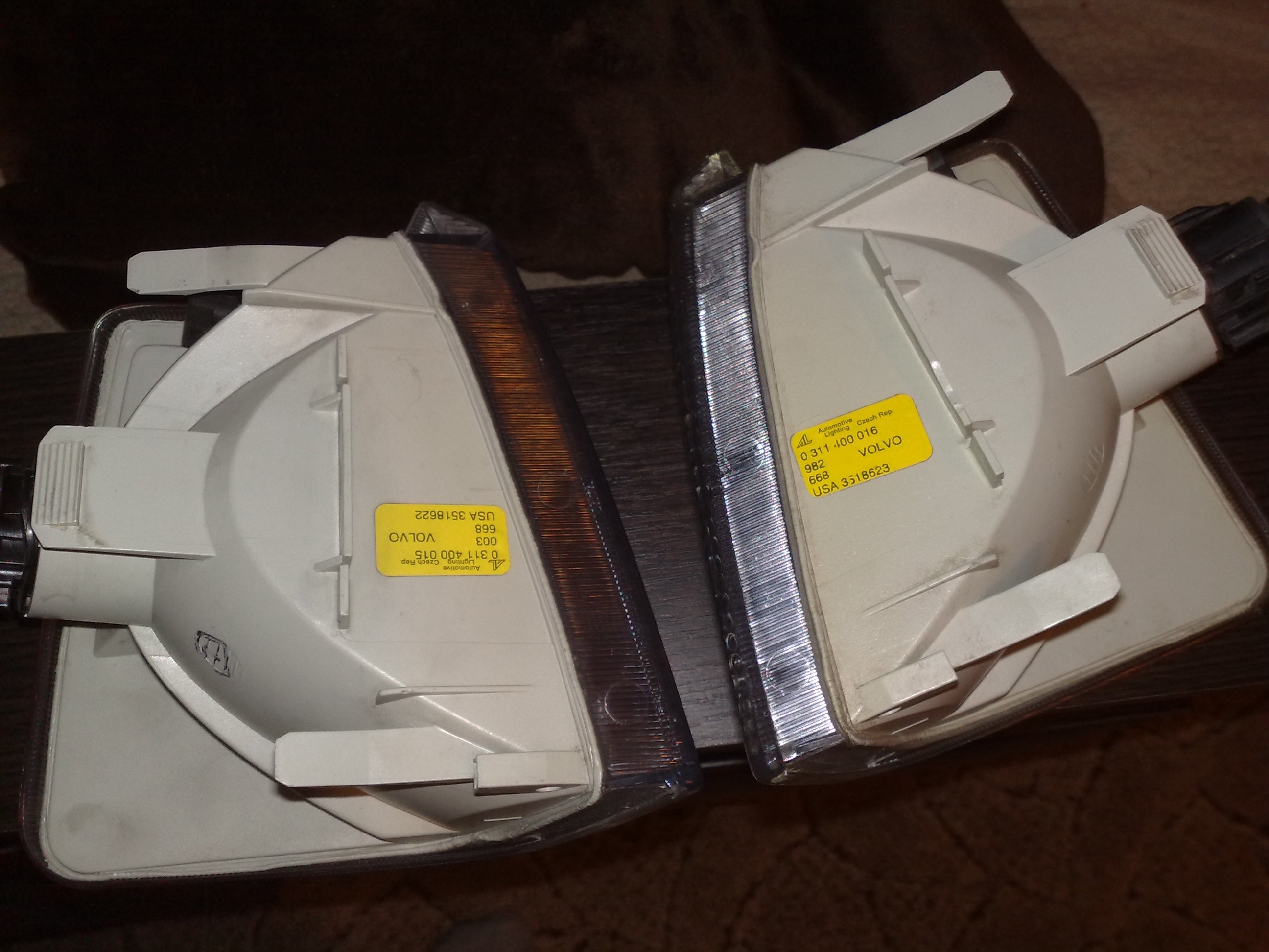

Повідомлення Ice_BEAR_Bo » Пон вересня 07, 2015 10:06 pm

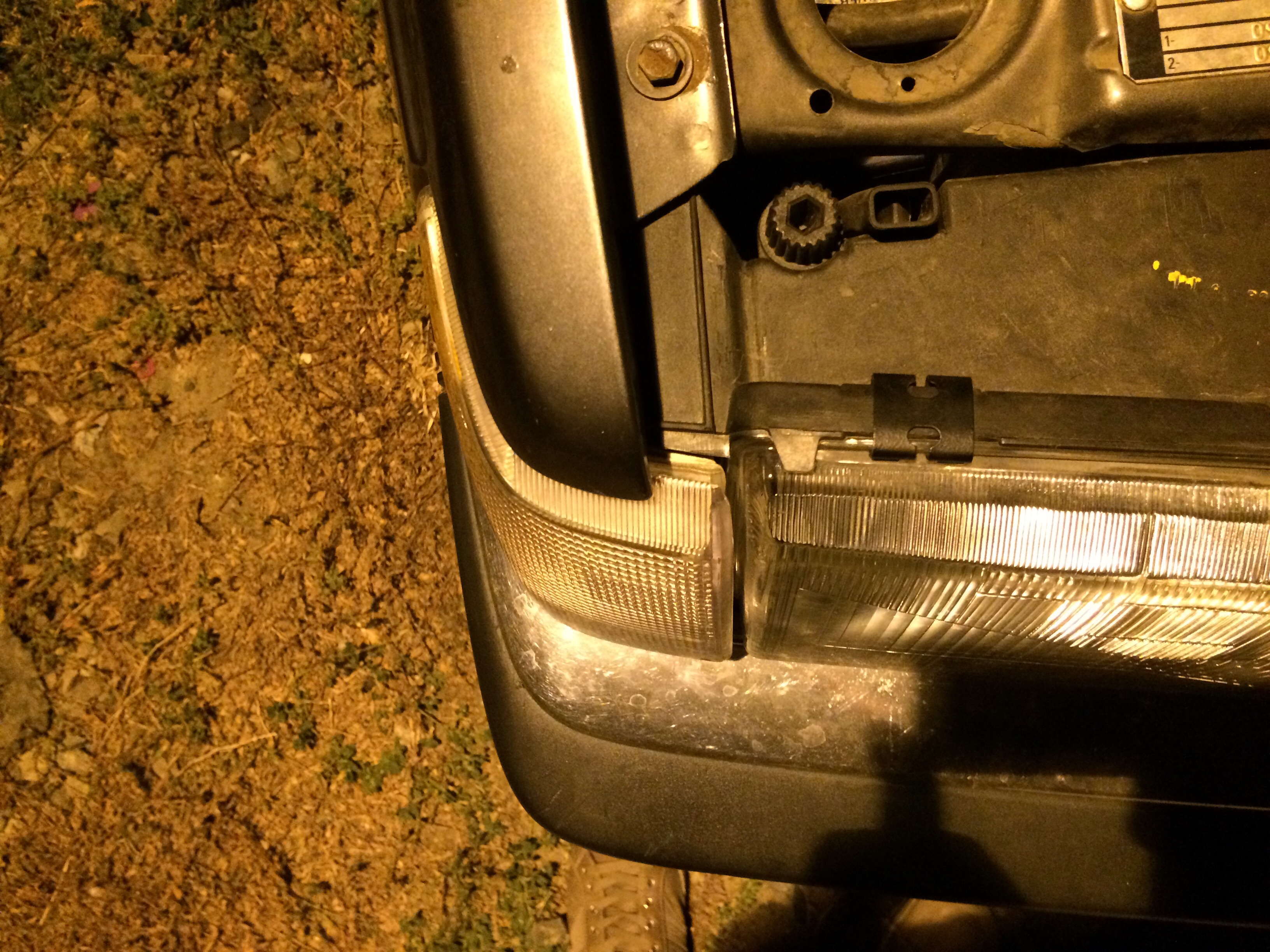

поворотники как и говорил по геометрии 1 в 1 с моими европейками, но по креплениям немного не то :? после часика с напильником они станут как родные. чуть позже.

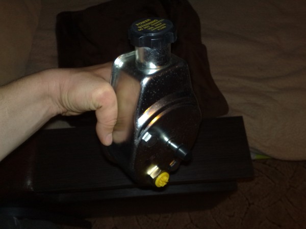

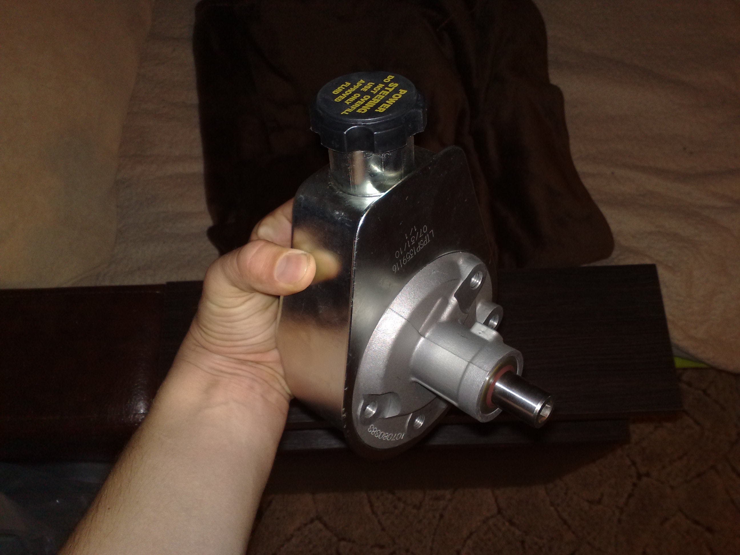

Повідомлення Ice_BEAR_Bo » Суб вересня 12, 2015 9:14 pm

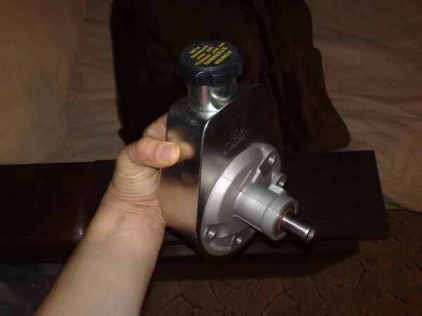

хорошие новости:
1) поставил гидроусилитель - такой родной гул пропал, усилие равномерно-приятное на любых оборотах
2) нашел причину стука спереди - правый рулевой наконечник, люфт 5мм, поменяю и спереди станет всё ОК

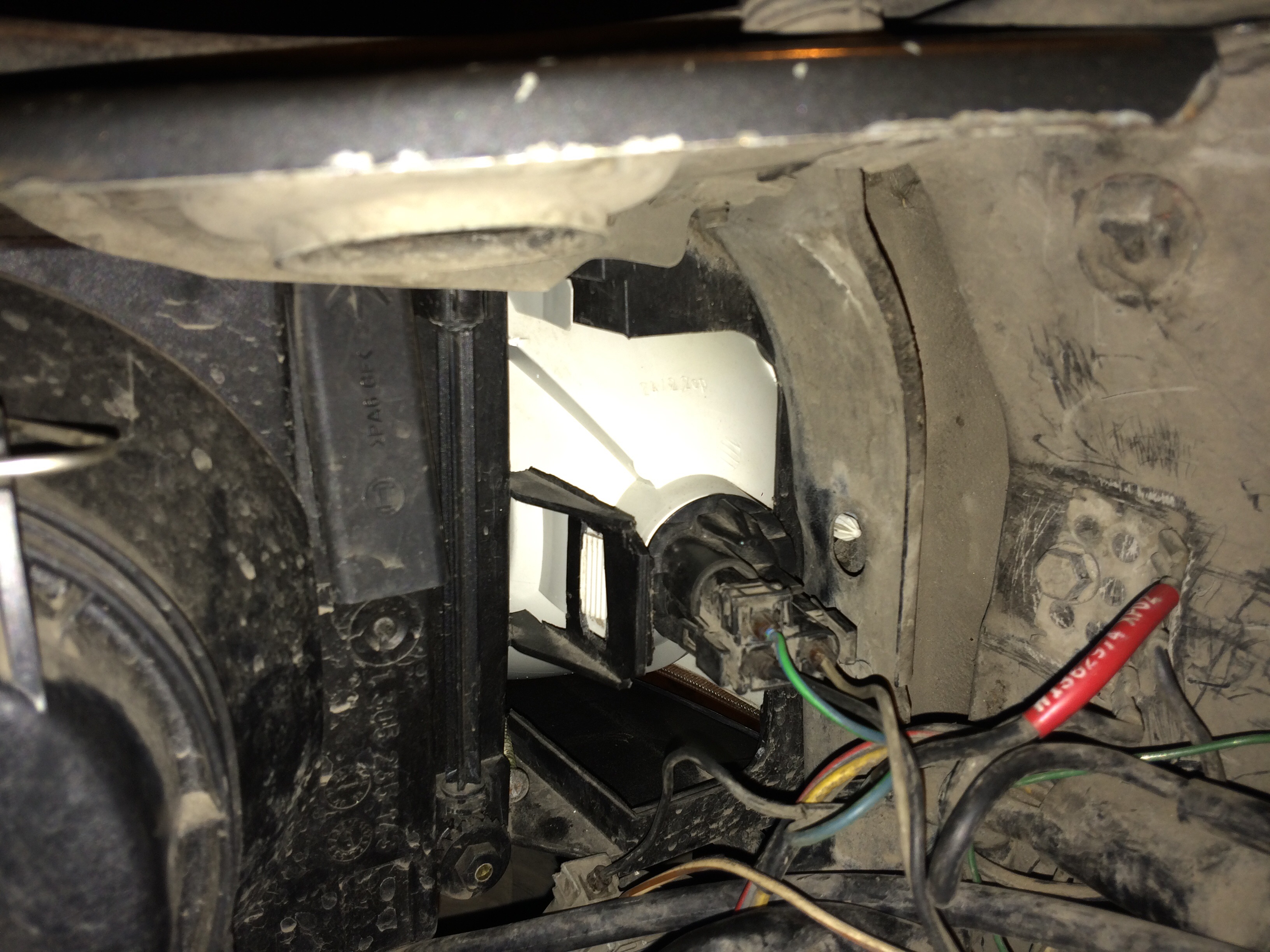

3) колодки проводки габаритов/поворотников разборные - не придется резать провода при установке амероповоротов

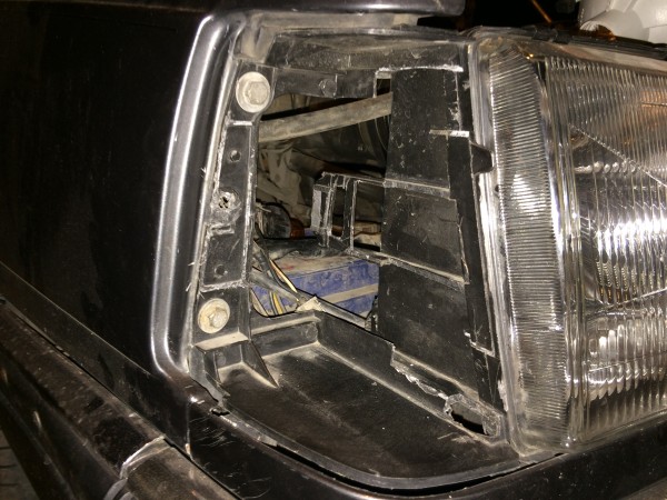

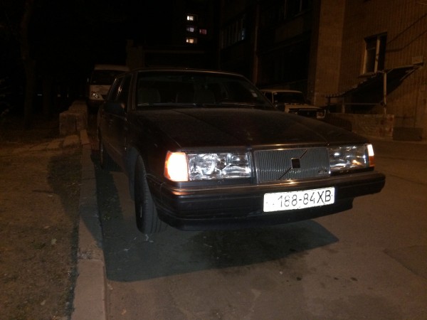

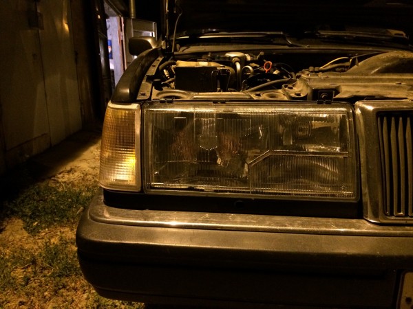

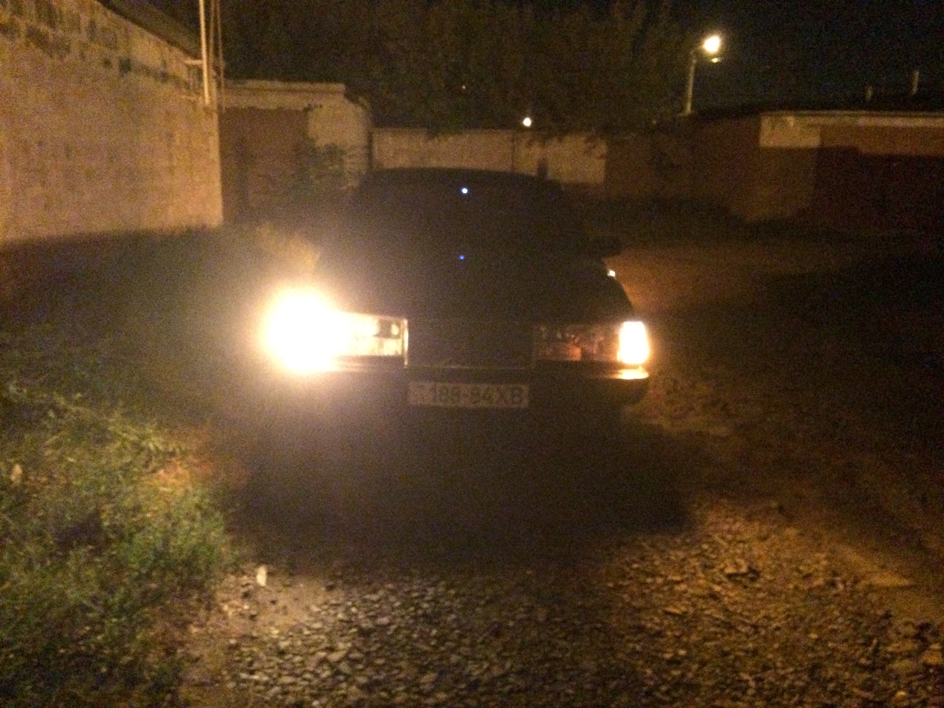

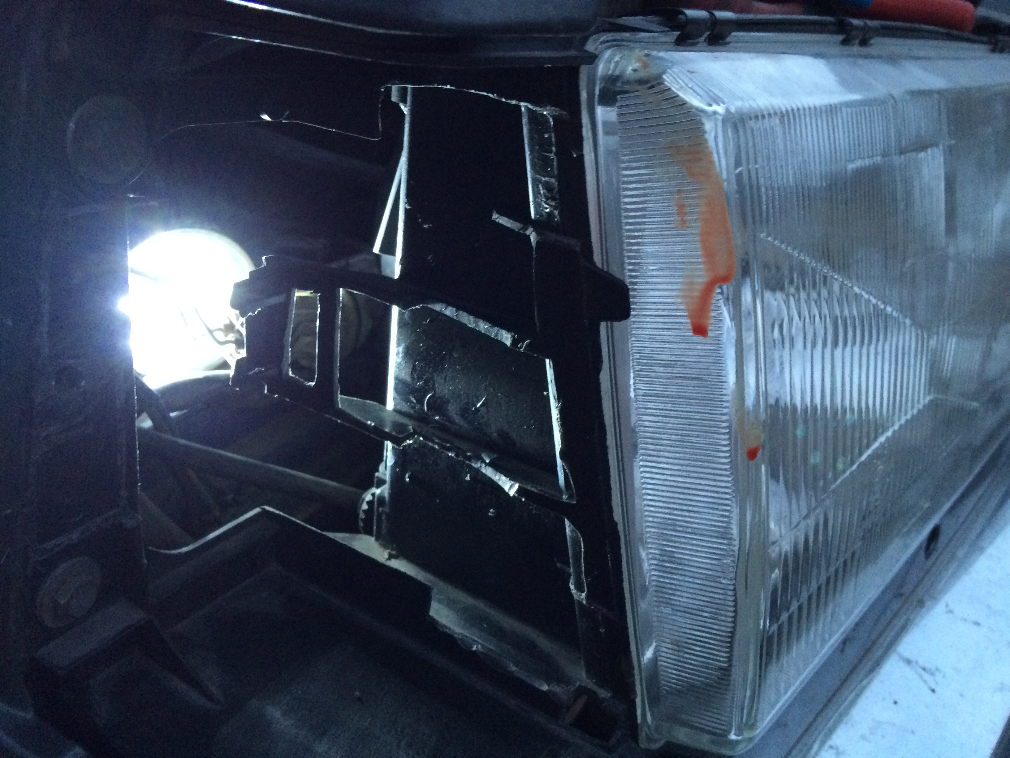

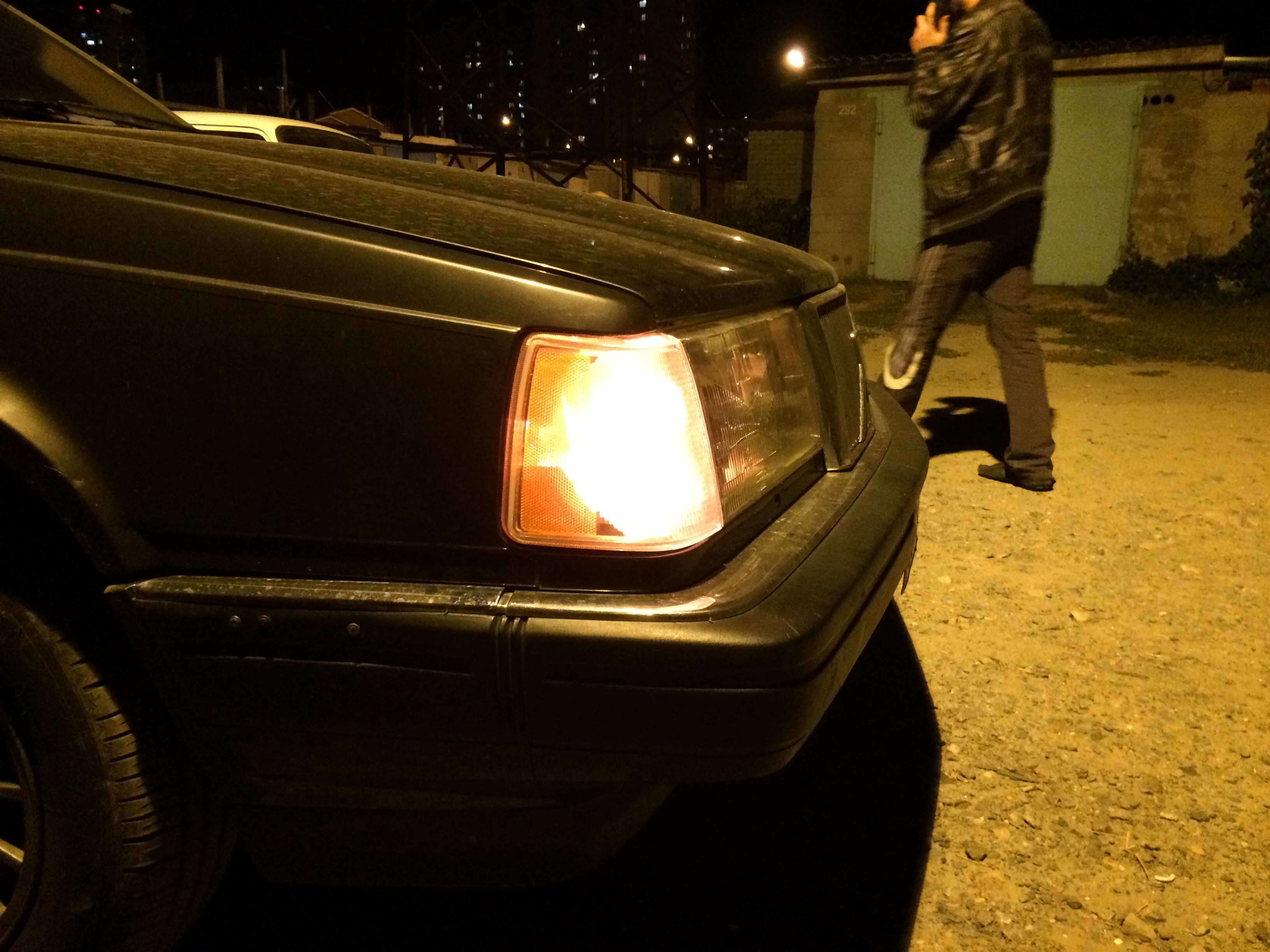

Повідомлення Ice_BEAR_Bo » Нед вересня 13, 2015 9:48 pm
так вот, продолжаем идти против системы :cars:
короче это была отменная работа тесаком ))) сразу оговорюсь, если вам жалко резать свою фару - даже не пытайтесь повторить проделанное мною :oops: поворотник держится на всех стандартных защёлках, ничего не телепатется и стяжек/изоленты (хотя я готовился к применению стяжек) нету ;) лишь только один саморез немного подпирает нижнее ушко поворотника - немного больше срезал, на втором такого не будет. Ну а так всё Агонь, как и говорил ))) не так просто как ожидалось, но тем не менее :oops: по проводке всё сделал элегантно - разобрал одну колодку и подвел к ней габарит поворот и массу, во вторую колодку вставил лишние 2 проводка и отложил в сторону, ничего не резал, никакой изоленты ;) в целом - ещё немного фрезерных работ и будет настолько идеально, что мой внутренний перфекционист скажет "хорошая работа" ;)
п.с. ну да, пока что только один поворотник :?
Повідомлень: 1818
Звідки: NY

Повідомлення ivan@m » Пон вересня 14, 2015 8:59 pm

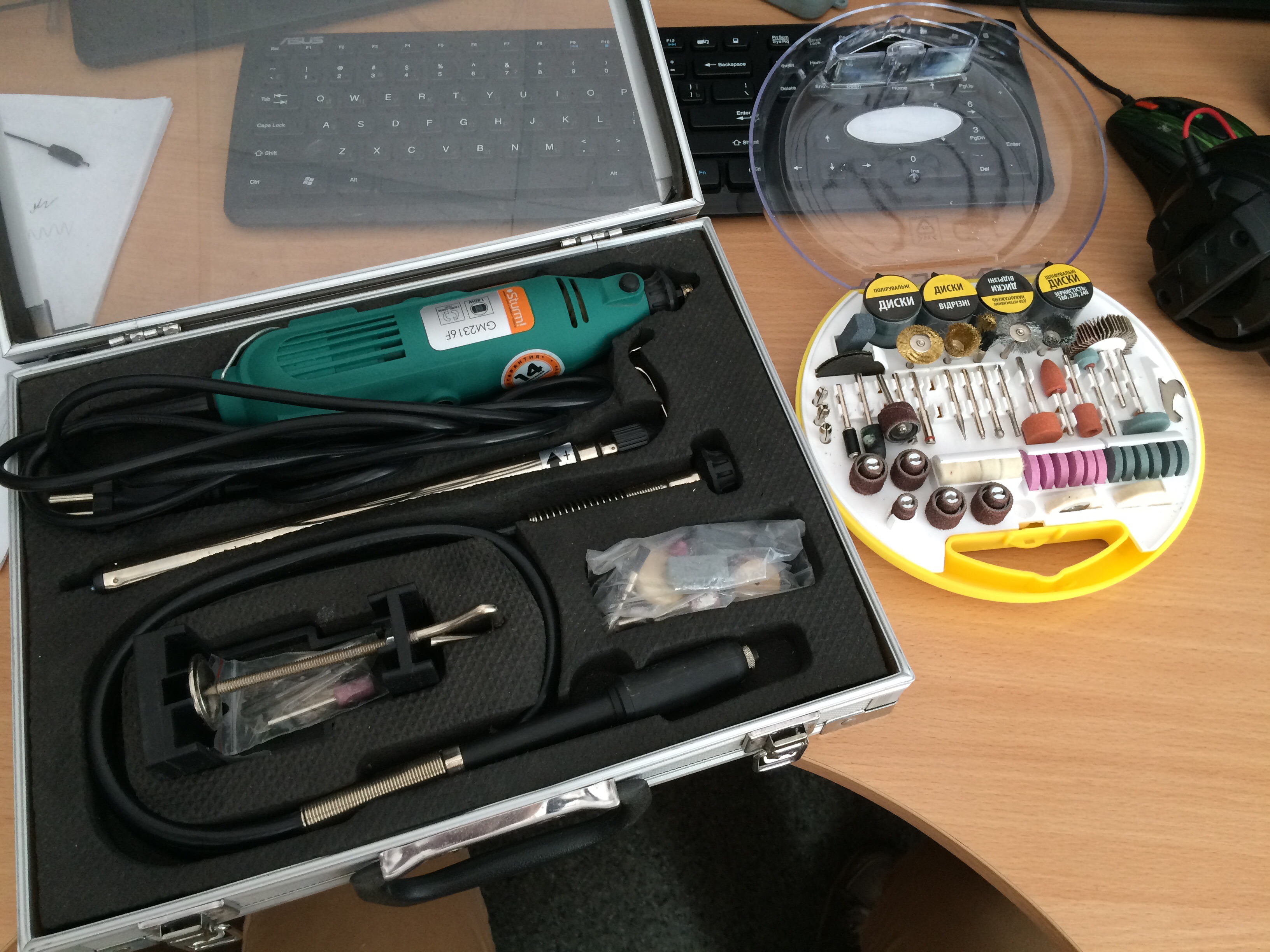

это что... )) завтра у меня будет бор машинка с кучей шлифовальных насадок, доведу до идеала ;)

Re: 760 Aircraft carrier
Повідомлення Dr.V » Пон вересня 14, 2015 9:36 pm

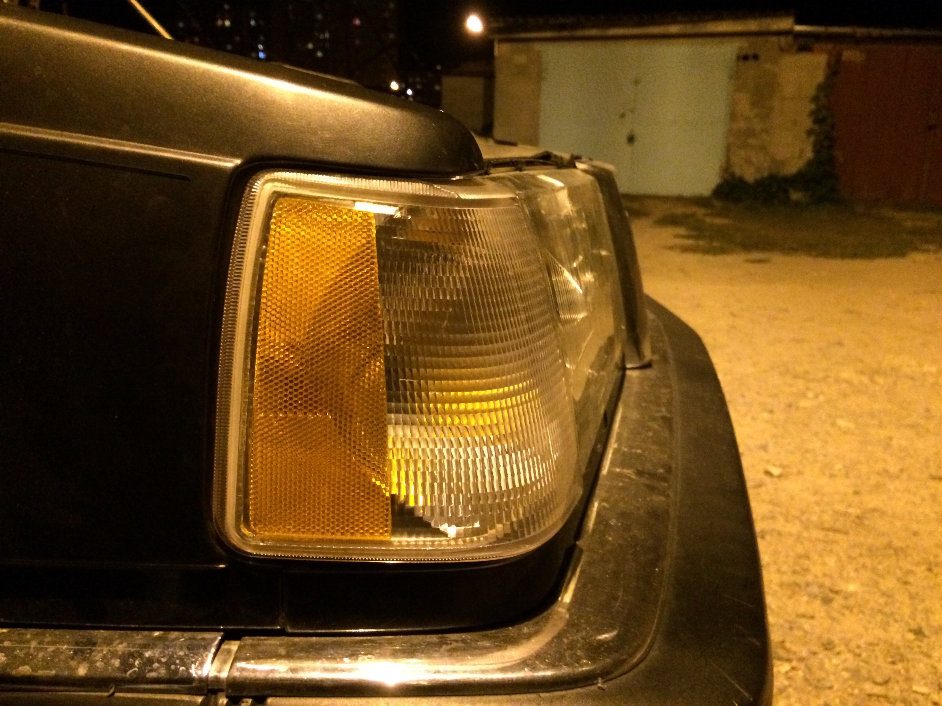

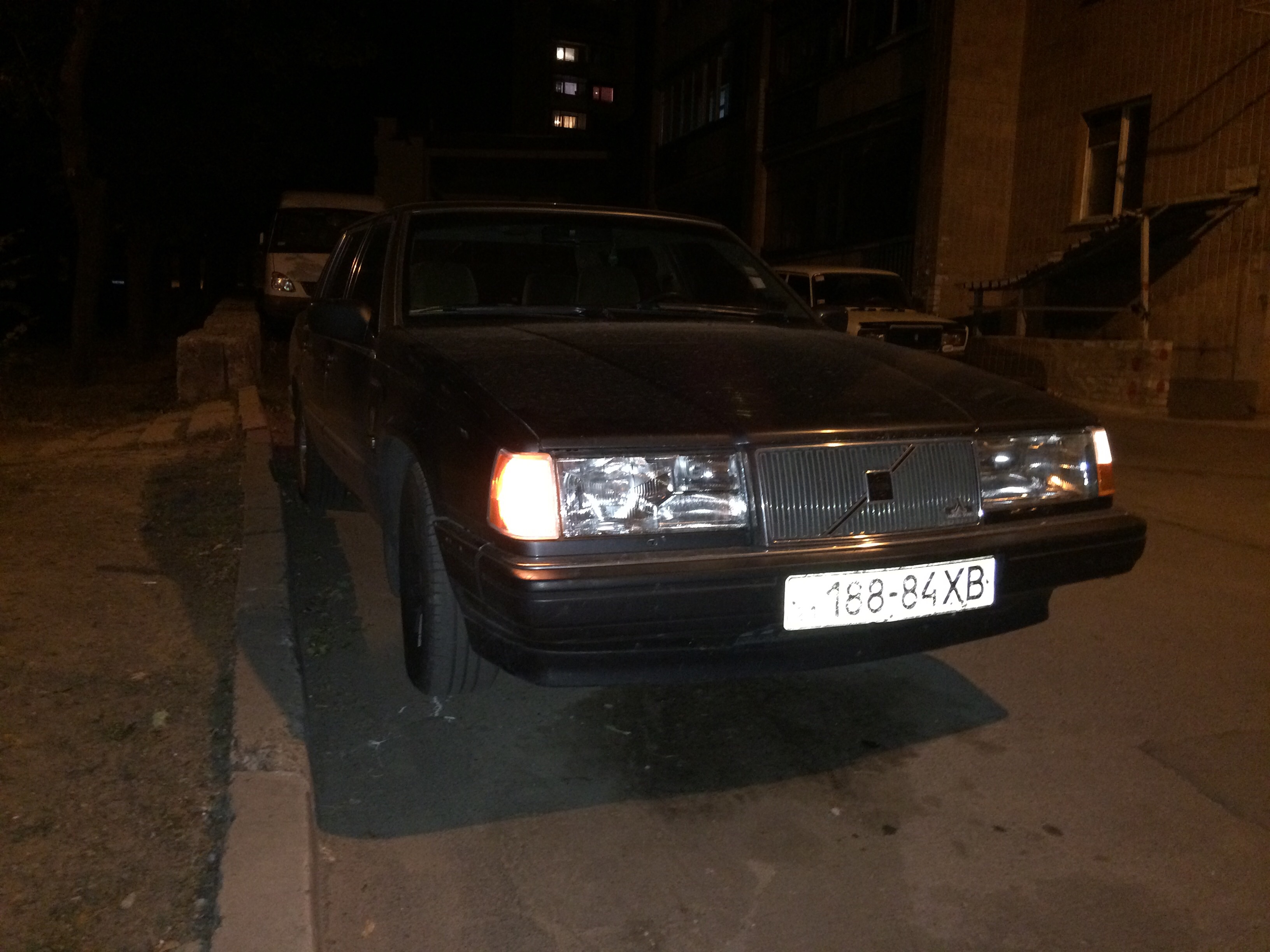

Ну ты даешь, это ты новые фары покоцал ради поворотов?
Повідомлень: 865
Звідки: Миколаїв
Повідомлення atol » Пон вересня 14, 2015 9:42 pm

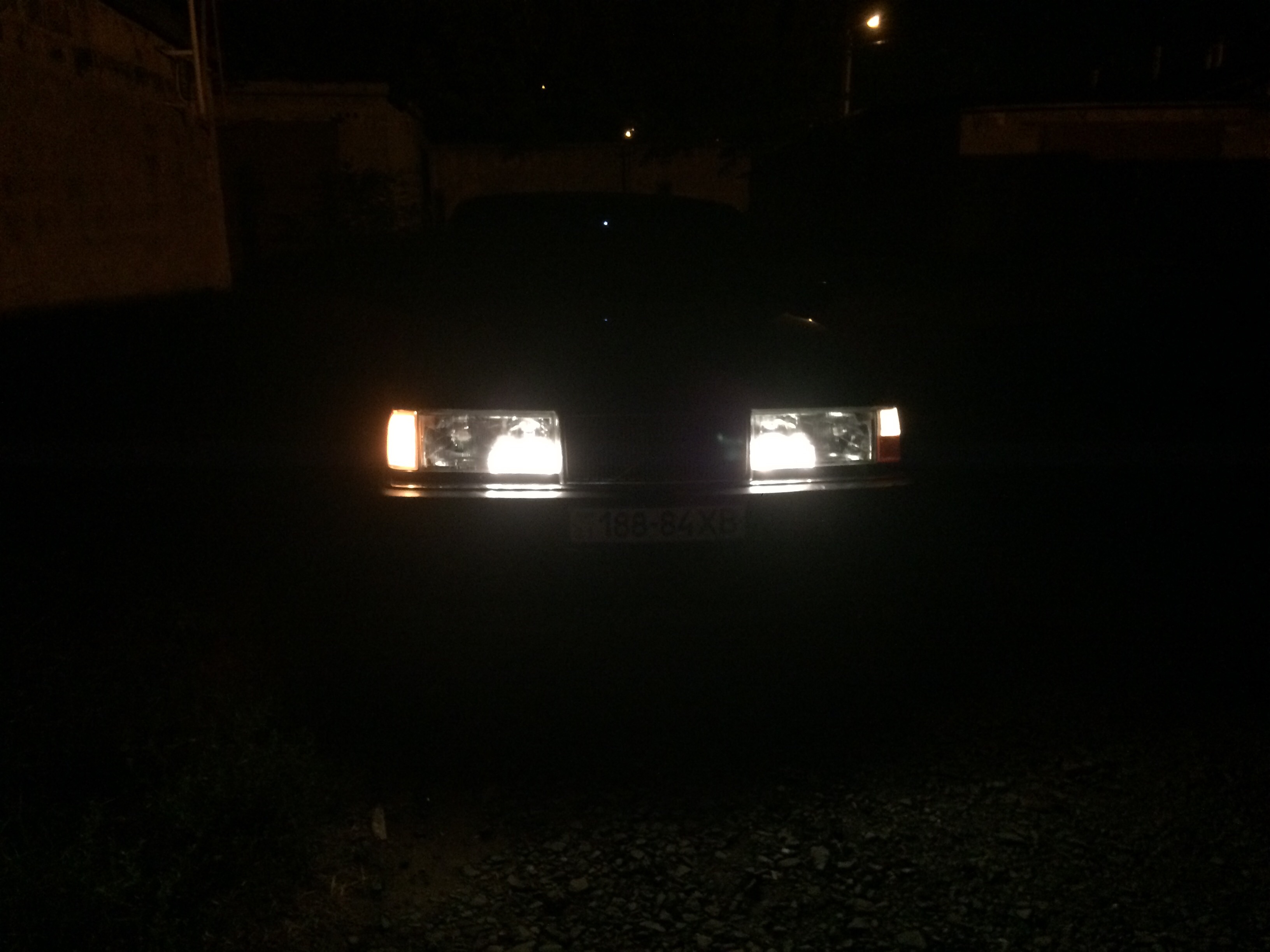

Стекло целое, пластик подрезан. Но честно ,поворотники интересные, яркий ,большой свет габаритов а оранжевый , мигающий смещен на бок. :?
Повідомлення ivan@m » Пон вересня 14, 2015 9:57 pm
atol написав:Стекло целое, пластик подрезан. Но честно ,поворотники интересные, яркий ,большой свет габаритов а оранжевый , мигающий смещен на бок. :?
то не оранжевый смещен на бок. то типа американ стайл. а поворот и габарит в одной колбе. мигает поворот-выключается габарит. ну это насколько я понял
Повідомлення Ice_BEAR_Bo » Пон вересня 14, 2015 9:58 pm
Dr.V написав:Ну ты даешь, это ты новые фары покоцал ради поворотов?
ага ;)
Повідомлень: 1818
Звідки: NY
Повідомлення Ice_BEAR_Bo » Пон вересня 14, 2015 10:06 pm
ivan@m написав:

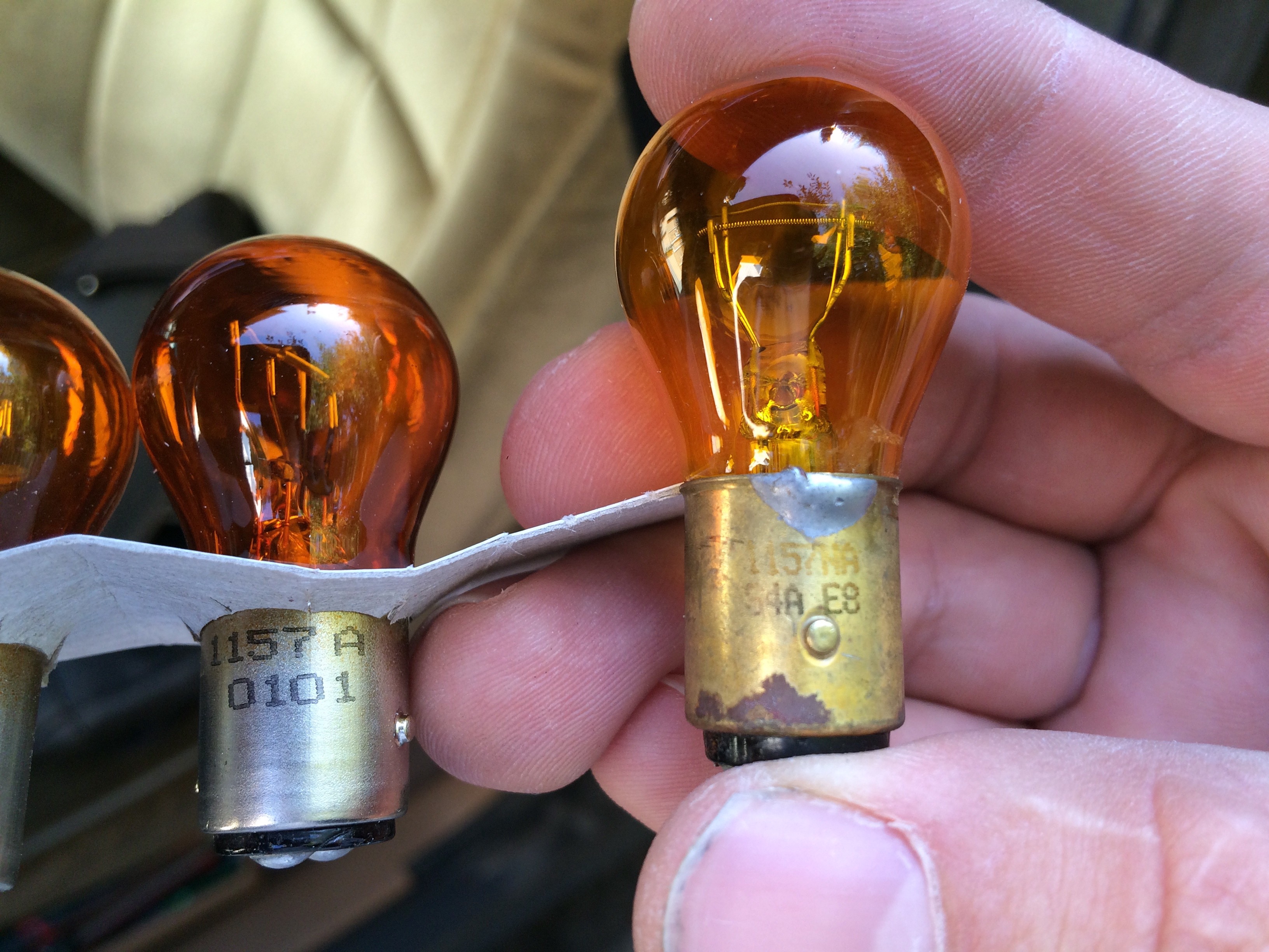

почти. сбоку оранжевое - просто катафот, ничего никуда не смещено. лампочка оранжевая, две нити. габарит - маленькая нить, поворот - большая нить. горит габарит - горит одна нить, поворотник+габарит - горят две нити одновременно.

Повідомлення atol » Пон вересня 14, 2015 10:10 pm
Понял, мне поворотник нравится, осталось поставить спойлер . ;)

Повідомлення Dr.V » Вів вересня 15, 2015 8:55 am
Ice_BEAR_Bo написав:
ага ;)
Могёш...Повороты класс.

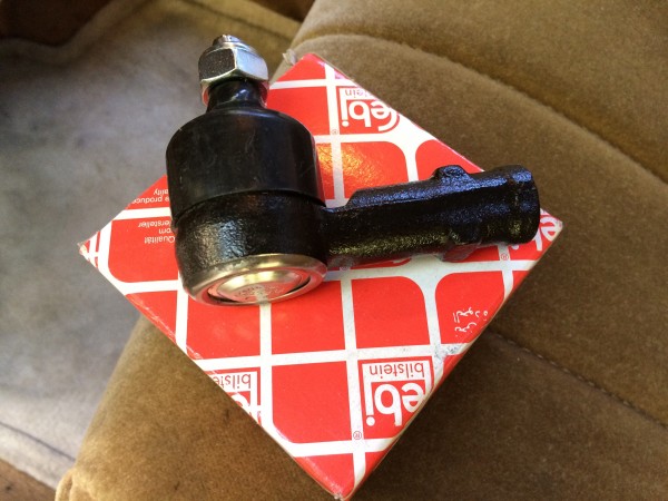

Повідомлення Ice_BEAR_Bo » Сер вересня 16, 2015 11:20 am
сегодня закрываю вопрос по передней подвеске, наконечник наконец-то рассыпался и проблема была выявлена. До этого - что-то клацало периодически, но найти ничего не мог, грешил на суппорта. Но теперь все класс, поменяю и по передку - всё огонь ;)

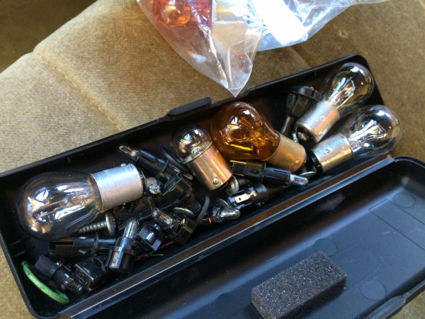

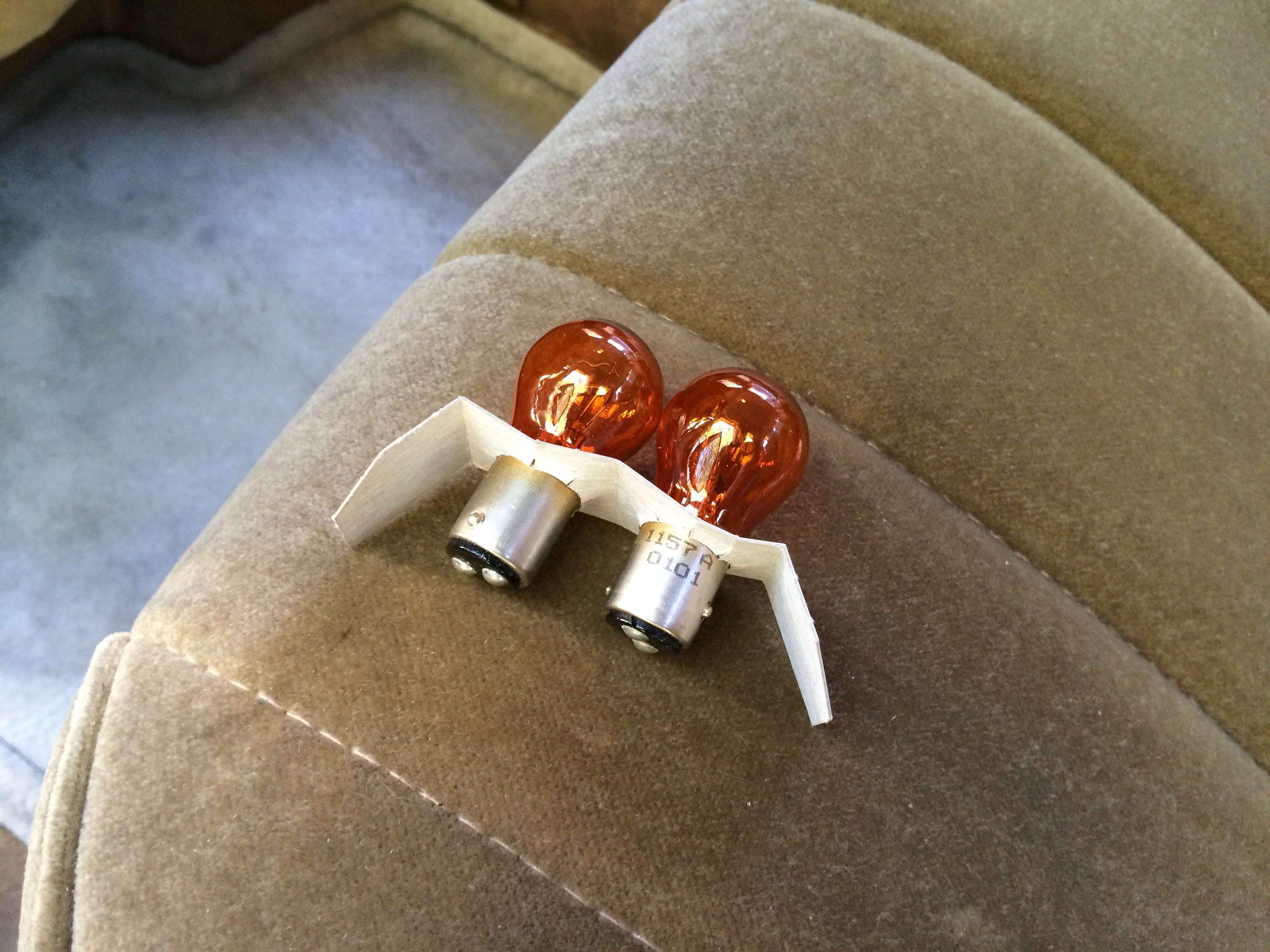

Повідомлення Ice_BEAR_Bo » Сер вересня 16, 2015 11:27 am
в машине у меня постоянно по 2 лампочки каждого типу про запас. Новые повороты исключением не стали. Родные лампочки оказались тоже вольво (по номеру видно), но за время выцвели. Поставлю новые, а родные будут про запас ;)

ну и на закуску - шайтанмашинка, которой буду доводить до идеала несокрушимый союз еврофар и амероповоротов. скоро. ;)
