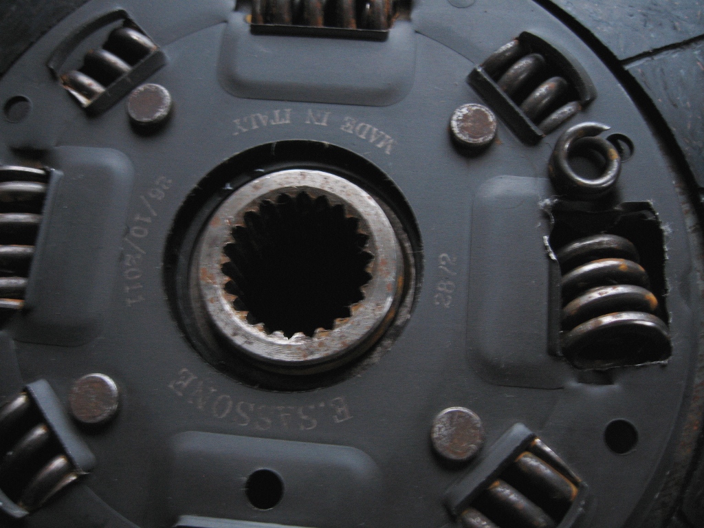

Повідомлення solohino » П'ят вересня 13, 2013 7:06 pm
Сегодня сняли КПП,фередо,какой-то нонейм,одна из пружинок роздолбала свое посадочное гнездо и болтается как сама того хочет,ступица внутренняя соответсвенно тоже живет своей жизнью,корзина гуд,толко нажимные лапки уже слишком тонкие,выжимной-убитый в хлам,заказал комплект,прислали с ведомым диском от бензинки,весь,кроме накладок в молотковой краске,может и SAHCHS,стоит значок F&S(FICHTEL&SAHCHS),но рисковать не стал...отправил все обратно,обещали вернуть деньги,блин,время,время...Заказал у Богдана из Львова,пусть несколько дороже,но вроде то что надо.А еще на корзине видно что о что-то терлась и причем конкретно так,скорее всего об вилку выжимную,на которой в районе упорного пальца очень много было наварено сваркой и видимо мало зачищено,вот ищу...И все это надо к понедельнику. :roulette:

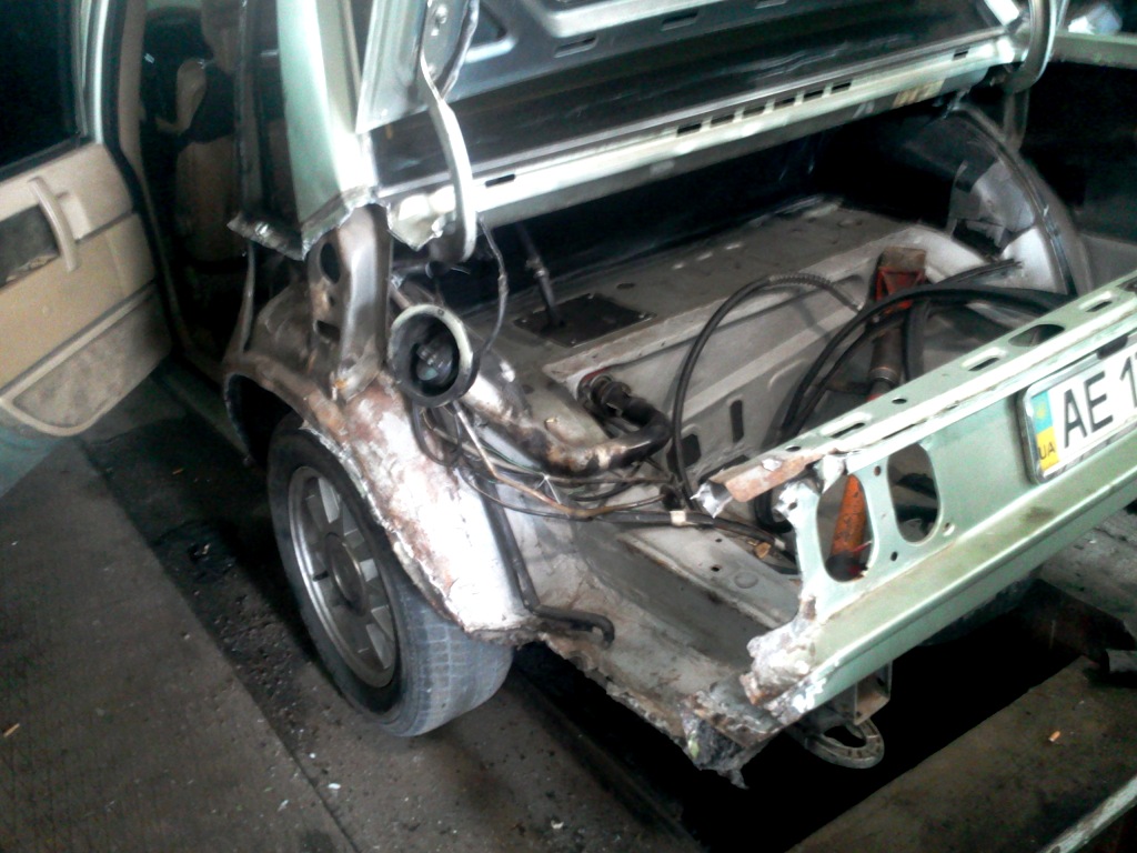

Re: 760GLE надеюсь новые владельцы будут вести дальше))
Повідомлення solohino » П'ят вересня 13, 2013 7:11 pm

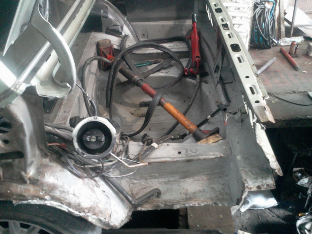

Да,кстати,по заднице уже все нормально,в понедельник должен получить крыло от Сергея 740 и все снова как новое,сговорились за 4000 грн.А еще небольшое подтекание масла с рулевой рейки справа,там где гофро-пыльник,как лечится?
Повідомлень: 2247

Повідомлення solohino » Суб вересня 14, 2013 8:17 am
Прошу прощения за двусмысленность,не за крыло-точно,а за то что бы задницу машины восстановить так как она должна быть,поставить все на места,поварить где надо и заменить все что плохо рихтуется,конечно плюс разборка-сборка.
Повідомлень: 2247
Звідки: Херсон

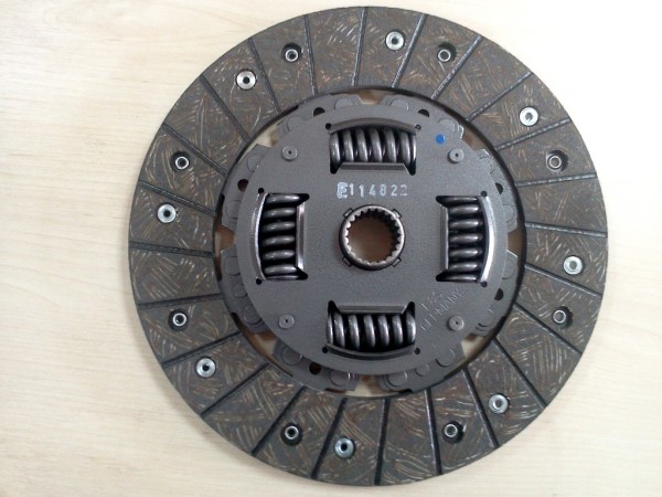

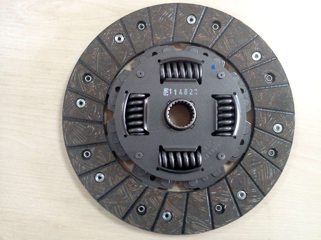

Повідомлення solohino » Суб вересня 14, 2013 6:51 pm

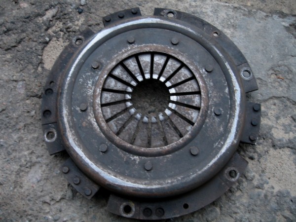

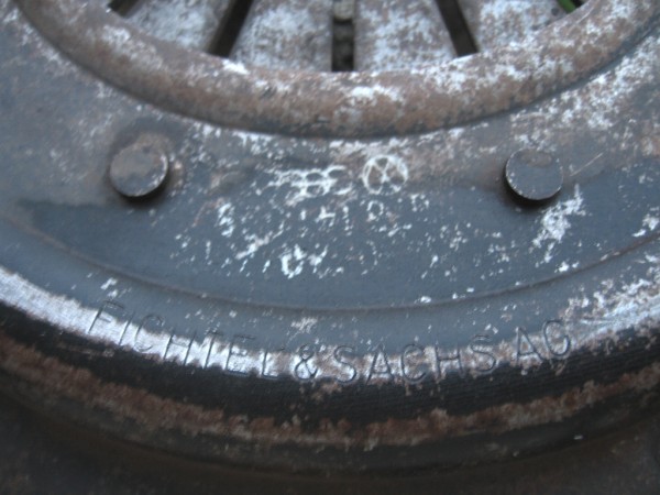

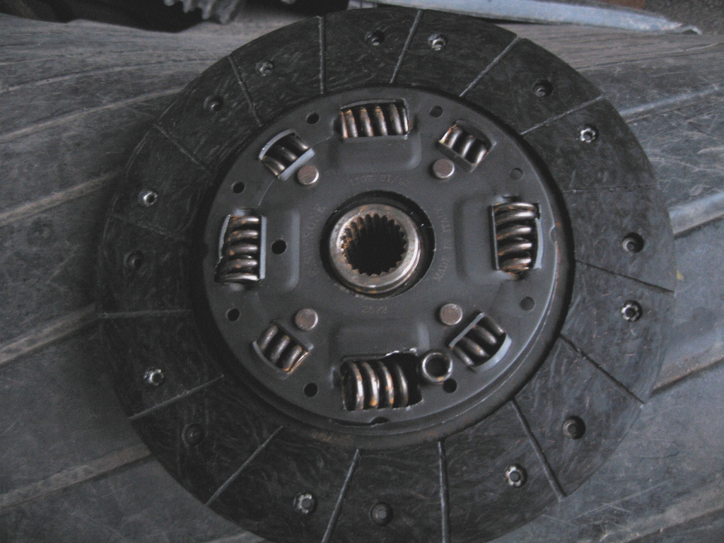

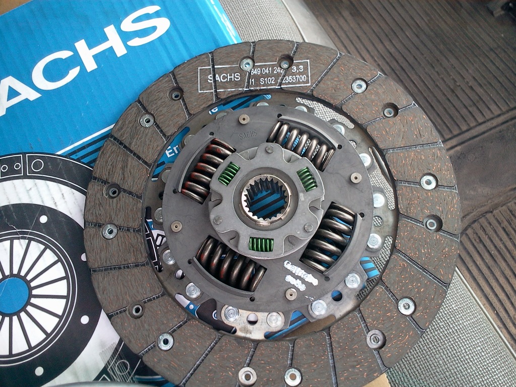

Эх..спасибо,вот еще комплект сцепления 2000 грн...Вроде и не плохой с виду диск,а вот надо же-метал ни куда не годный,шо ж он тут походил...
Повідомлень: 2247
Звідки: Херсон

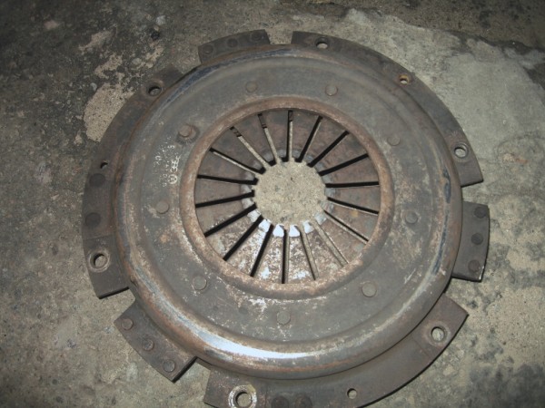

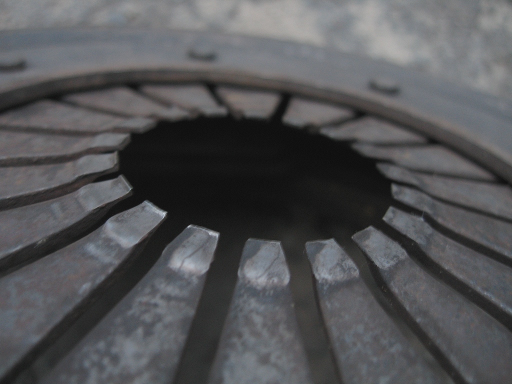

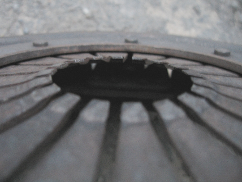

Повідомлення solohino » Суб вересня 14, 2013 7:06 pm
А вот корзина,надо как то лепестки "полечить" и еще работать будет.
Повідомлень: 2247

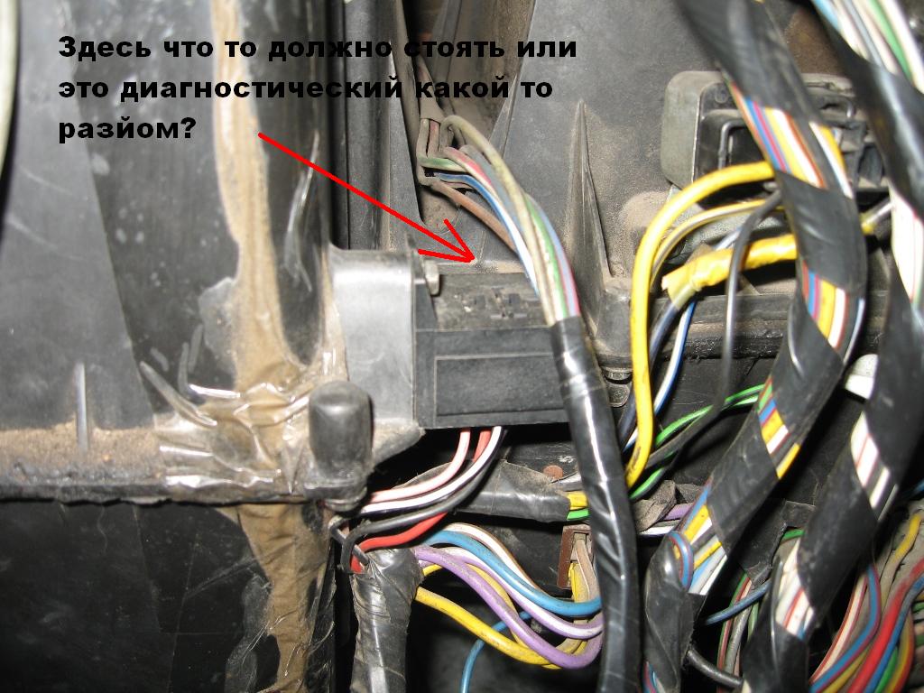

Повідомлення solohino » Суб вересня 14, 2013 7:56 pm

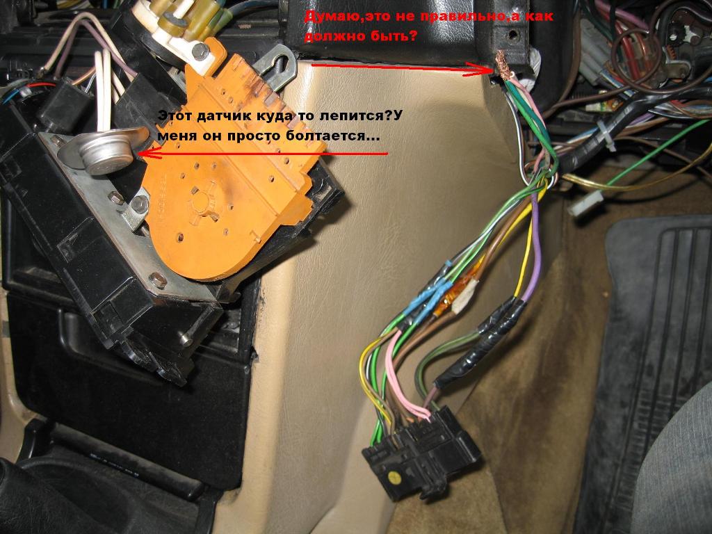

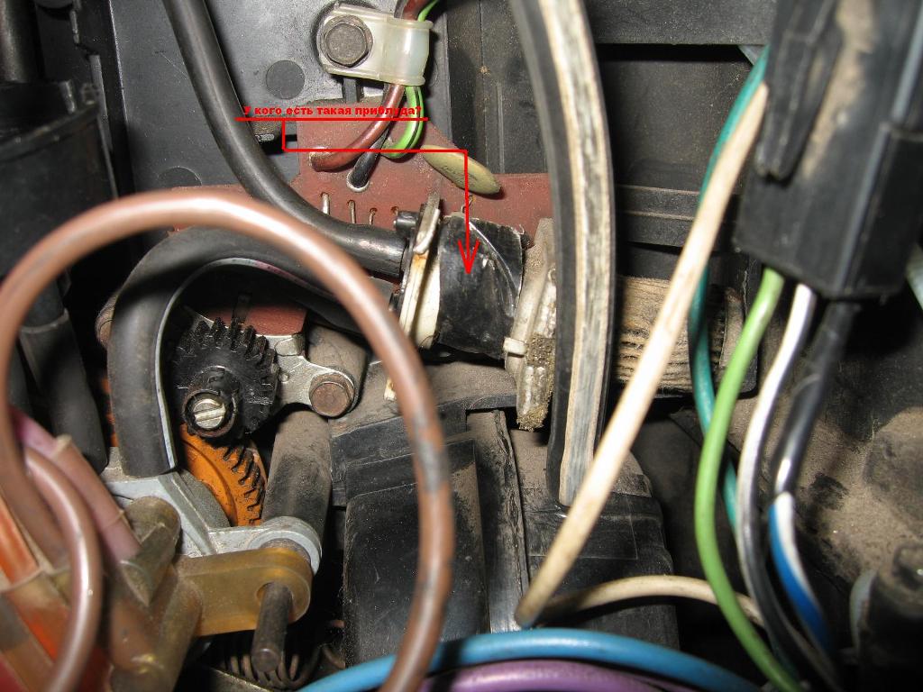

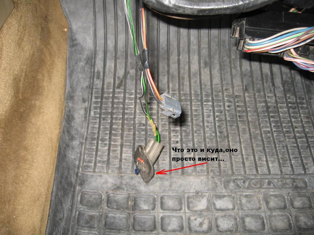

А вот еще по поводу климата(вакуумный),может кто чего толкового подскажет,а то я пока еще...посмотрел,почистил контакты,проверил уплотнения и назад все на место. 8-)
Повідомлень: 2247
Звідки: Херсон

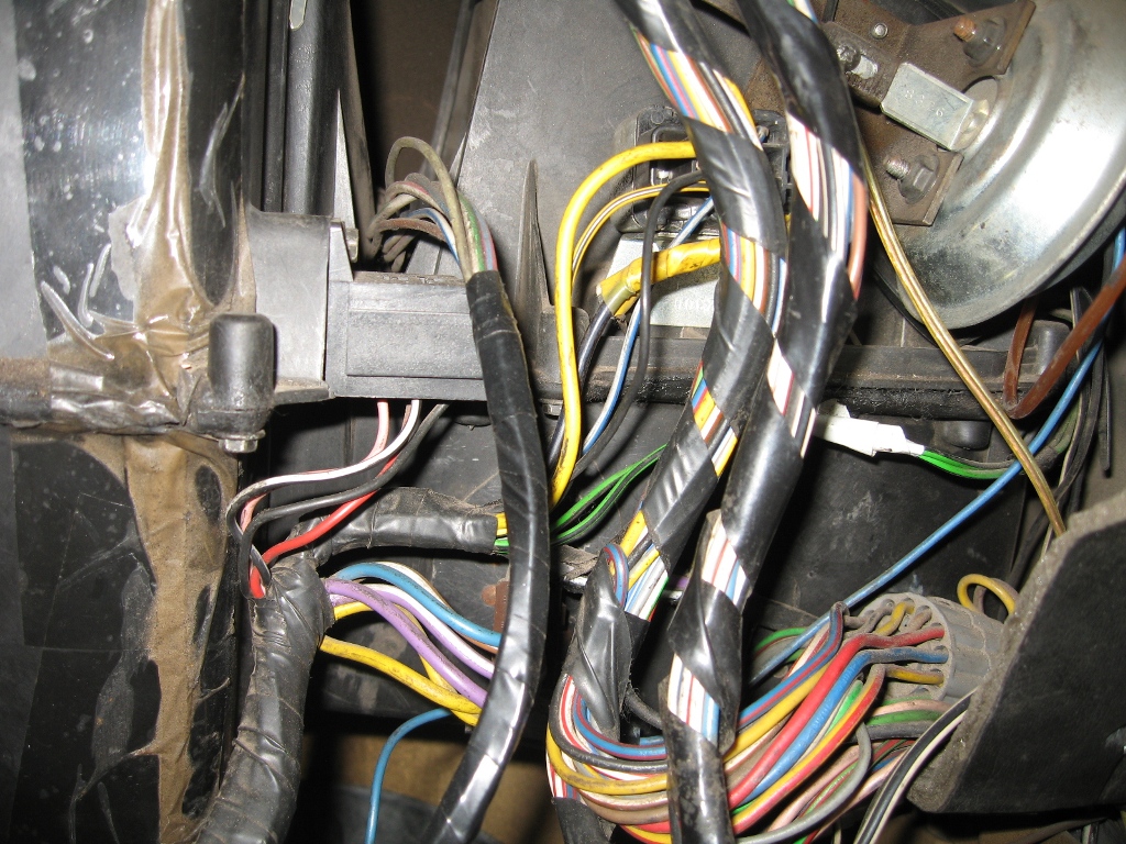

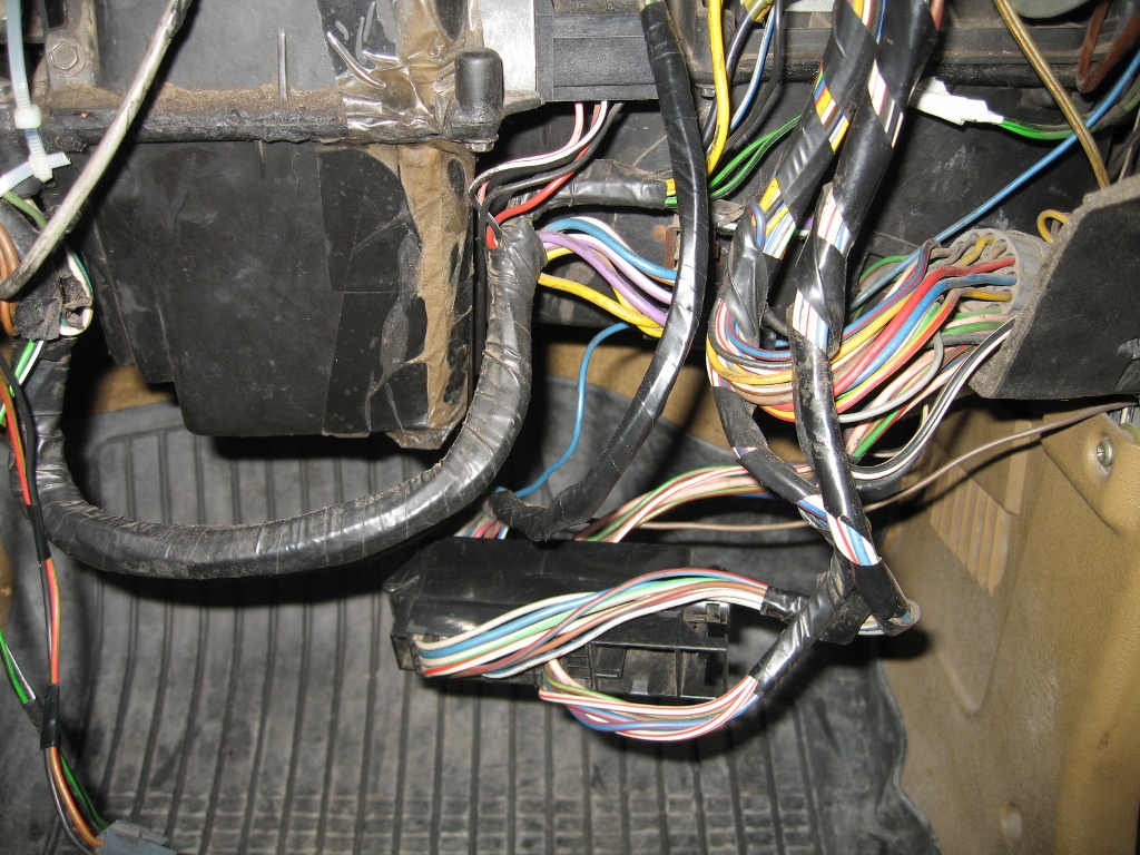

Повідомлення solohino » Суб вересня 14, 2013 8:16 pm
вот еще

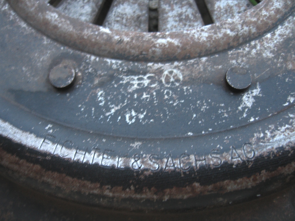

Повідомлення solohino » Суб вересня 14, 2013 8:18 pm
и чуть выше

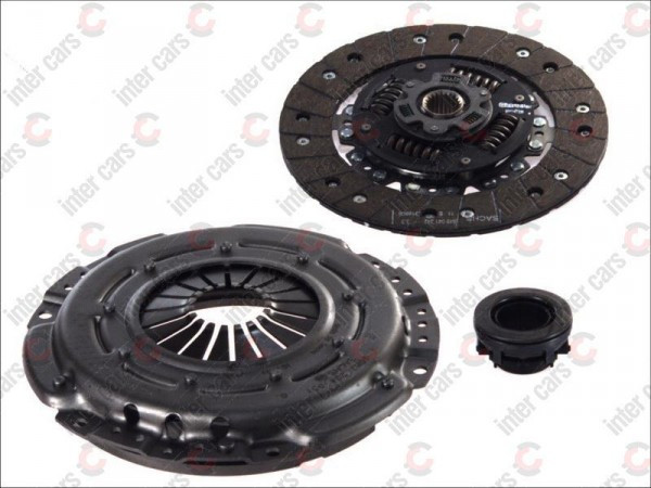

solohino написав:Эх..спасибо,вот еще комплект сцепления 2000 грн...Вроде и не плохой с виду диск,а вот надо же-метал ни куда не годный,шо ж он тут походил...
походу єто диск от бензиновой, ну у меня такой же
незнаю может они и не должни отличатся
Повідомлень: 3719
Повідомлення solohino » Суб вересня 14, 2013 8:52 pm
Да вот видимо должны,вот что должно быть и будет!
Повідомлень: 2247
Звідки: Херсон
Повідомлення MOOSE » Суб вересня 14, 2013 9:03 pm
solohino написав:Да вот видимо должны,вот что должно быть и будет!
в понедельник сфоткаю и выложу свой, может я ошибся

Повідомлення ARTYHA » Суб вересня 14, 2013 10:01 pm
solohino написав:А вот еще по поводу климата(вакуумный),может кто чего толкового подскажет,а то я пока еще...посмотрел,почистил контакты,проверил уплотнения и назад все на место. 8-)
Олег.... заизолируй то, что тебе мешает и не трогай! а то останешься без печки!
то что висит, это датчик температуры салона! он вольвовский, но не такой немного. по этому в штатное место не стает.
на блоке регулировки железная хрень это транзистор, он управляет клапаном, который ты спрашивал есть ли у кого. колодка пустая это реле управления муфтой компрессора. его там естественно нет.
я менял там блок управления, по этому есть незадействованные провода, на них никакго напряжения нет ни в одном режиме. вот я и соединил их вместе, чтоб не болтались.
я готов дать руку на отсечение, что никто этот климат лучше меня на форуме не знает, так что не изобретай велосипед. хочешь что-то проще поставь на тросиках печку.

Повідомлення MOOSE » Суб вересня 14, 2013 10:10 pm
ARTYHA написав:
так.... ты тут эта.... не умничай

Повідомлення ARTYHA » Суб вересня 14, 2013 10:25 pm
MOOSE написав:
бензиновый диск другого диаметра и там демпфер другой.
это дизельный диск. производитель хз! на что были деньги на то и менял, год проездило, было все норм.
этой корзине еще ходить и ходить, видели бы вы ту, что я снял......

Повідомлення solohino » Нед вересня 15, 2013 9:12 am
ARTYHA написав:
Спасибо Артем,теперь более-менее проясняется(мне это напомнило анекдот про Белку,Стрелку и чукчу в космосе)На механику пока не готов,соберу денег когда нибудь,поставлю нормальный климат,что бы и охлаждал тоже,значит надо найти датчик температуры,который станет куда надо,но вот транзистор вроде как должен быть с тремя выводами(со школы-база-коллектор-эмиттер,воде так),а тут всего два,может тоже просто какой то терморезистор,но ведь он не должен болтаться? Сергей Треккин обещал какую то литературу по этому,подождем.
Повідомлення Diringer » Нед вересня 15, 2013 9:53 am
У некоторых особо продвинутых биполярных транзисторов коллектор соединен с корпусом и третью ногу иногда даже не выводят... :buba:

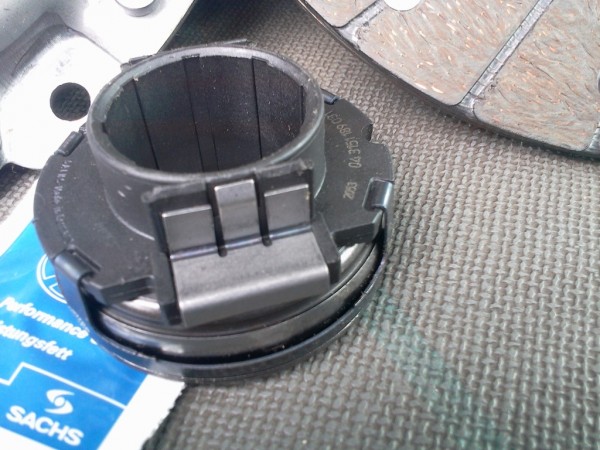

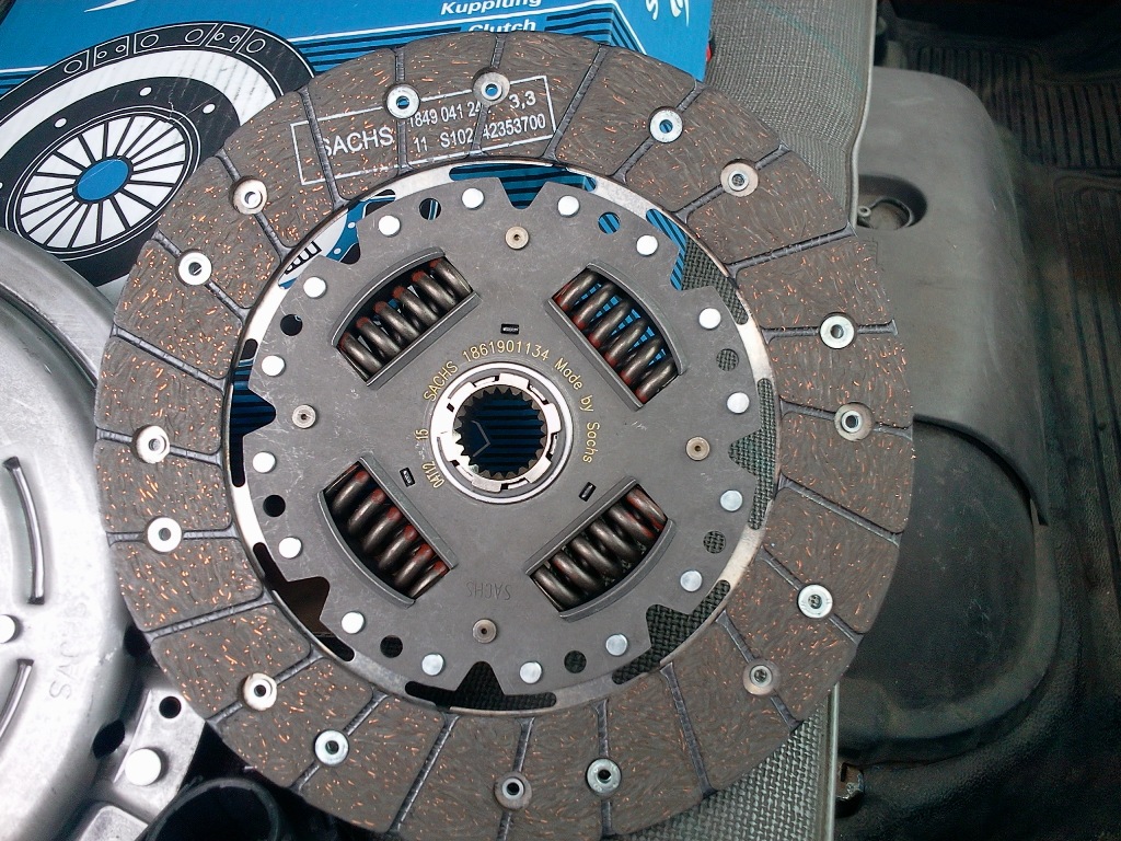

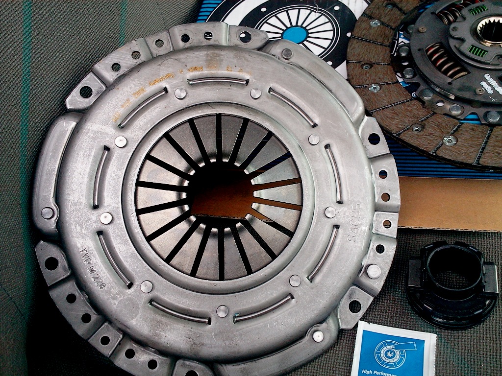

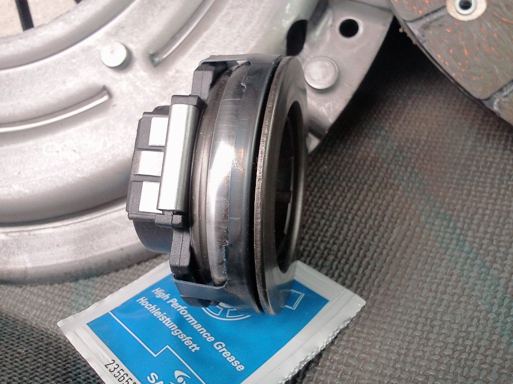

Повідомлення solohino » Вів вересня 17, 2013 12:14 pm
Получил сцепление...

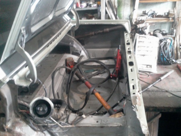

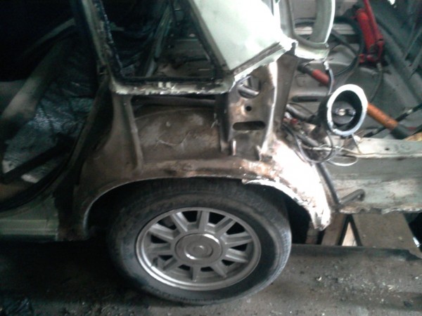

Повідомлення solohino » Вів вересня 17, 2013 12:18 pm
И одновременно ведутся восстановительные работы по кузову,дофига времени занимает подгонка всех нюансов,рихтовка...

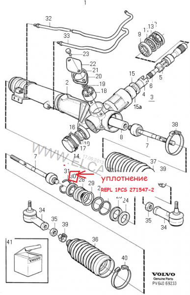

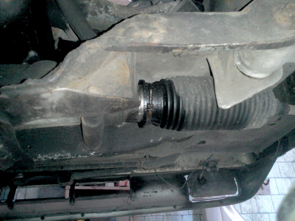

Повідомлення solohino » Вів вересня 17, 2013 12:20 pm
Вот еще проблемка обнаружилась,какой сальник там должен стоять или что?
Повідомлень: 2247
Звідки: Херсон
Повідомлення leo_run » Вів вересня 17, 2013 12:24 pm
solohino написав:Вот еще проблемка обнаружилась,какой сальник там должен стоять или что?
нету там никакого сальника он внутри рейки стоит - чтоб его заменить надо все разобрать заодно и поменять кольца на валу короче весь ремкомплект
Повідомлень: 3984
Повідомлення solohino » Вів вересня 17, 2013 12:27 pm
Где взять ремкомлект,не подскажете?Рейка работает без проблем,только вот подтекает...Только не exist!
