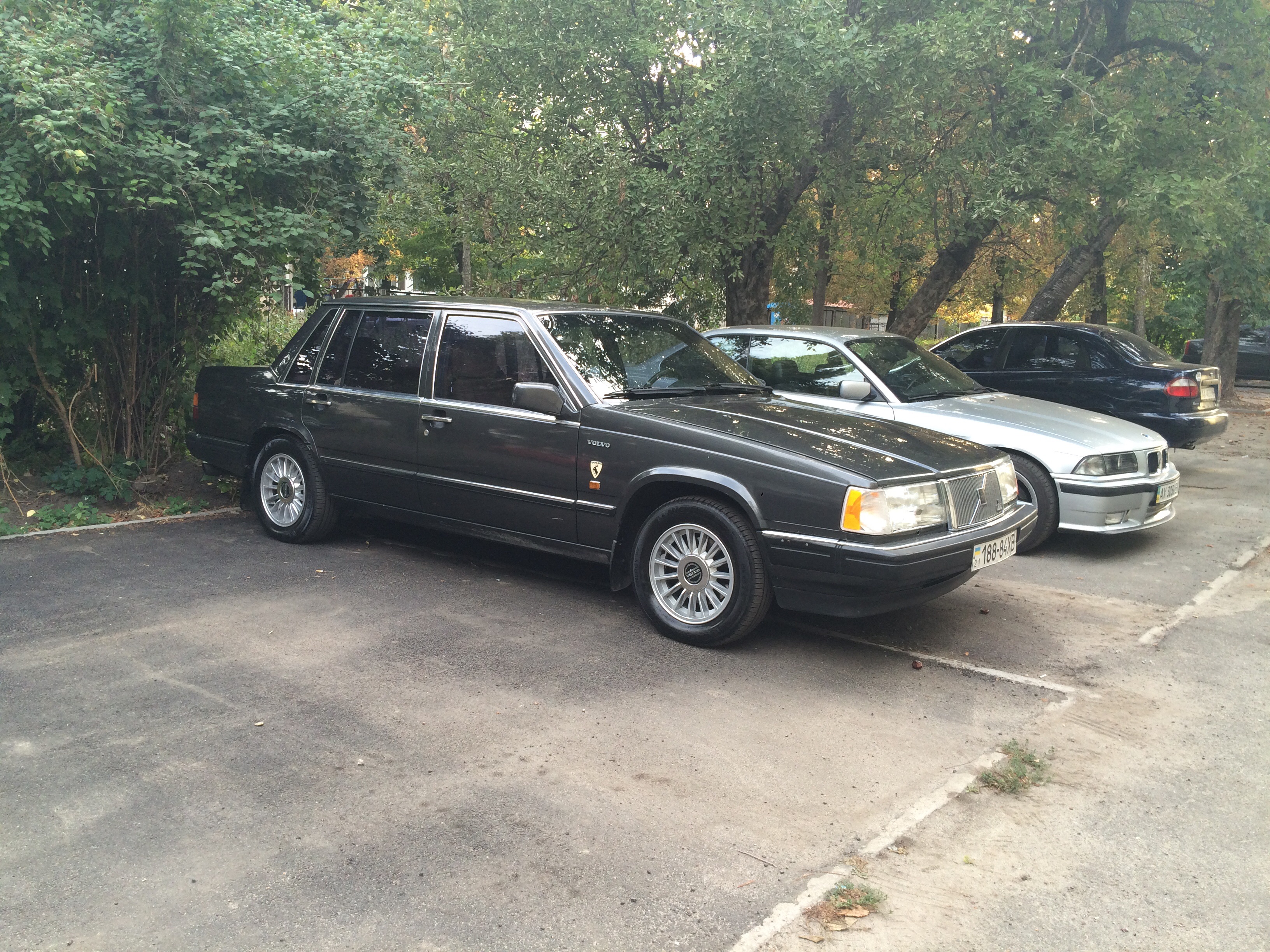

вот смотрю и думаю...мне реально нравится как выглядит этот чемодан :drag:
Повідомлень: 1818
Звідки: NY
Re: 760 Aircraft carrier
Повідомлення Stas_von_K » Чет вересня 17, 2015 7:38 pm
Классно получилось с американо-габаритом! Вид совсем другой
Stas_von_K
Повідомлень: 129
З нами з: Нед серпня 04, 2013 9:25 pm
Автомобиль: Volvo 960
Повідомлення dat32 » Чет вересня 17, 2015 8:04 pm
Ice_BEAR_Bo написав:вот смотрю и думаю...мне реально нравится как выглядит этот чемодан :drag:
да мне тоже нравится тот ланос :-D :-D

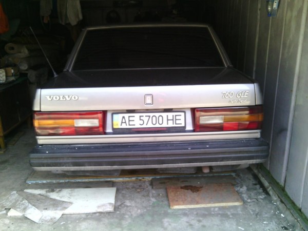

;) круть.рядом бы еще хс90 жены))))
Миш ну и для тебя думаюэто не задача,а дело чести-задние удлиненные амерофонари.

ivan@m написав:Миш ну и для тебя думаюэто не задача,а дело чести-задние удлиненные амерофонари.
cначала не увидел сей месседж. по задним амерофонарям - нада подумать, нравятся они мне больше евроквадратов или нет. + там кузовщину вроде "адаприровать" придётся, что в принципе не проблема, т.к. инструмент есть, страха/жалости - нет :-D надо подумать/посмотреть и посравнивать...

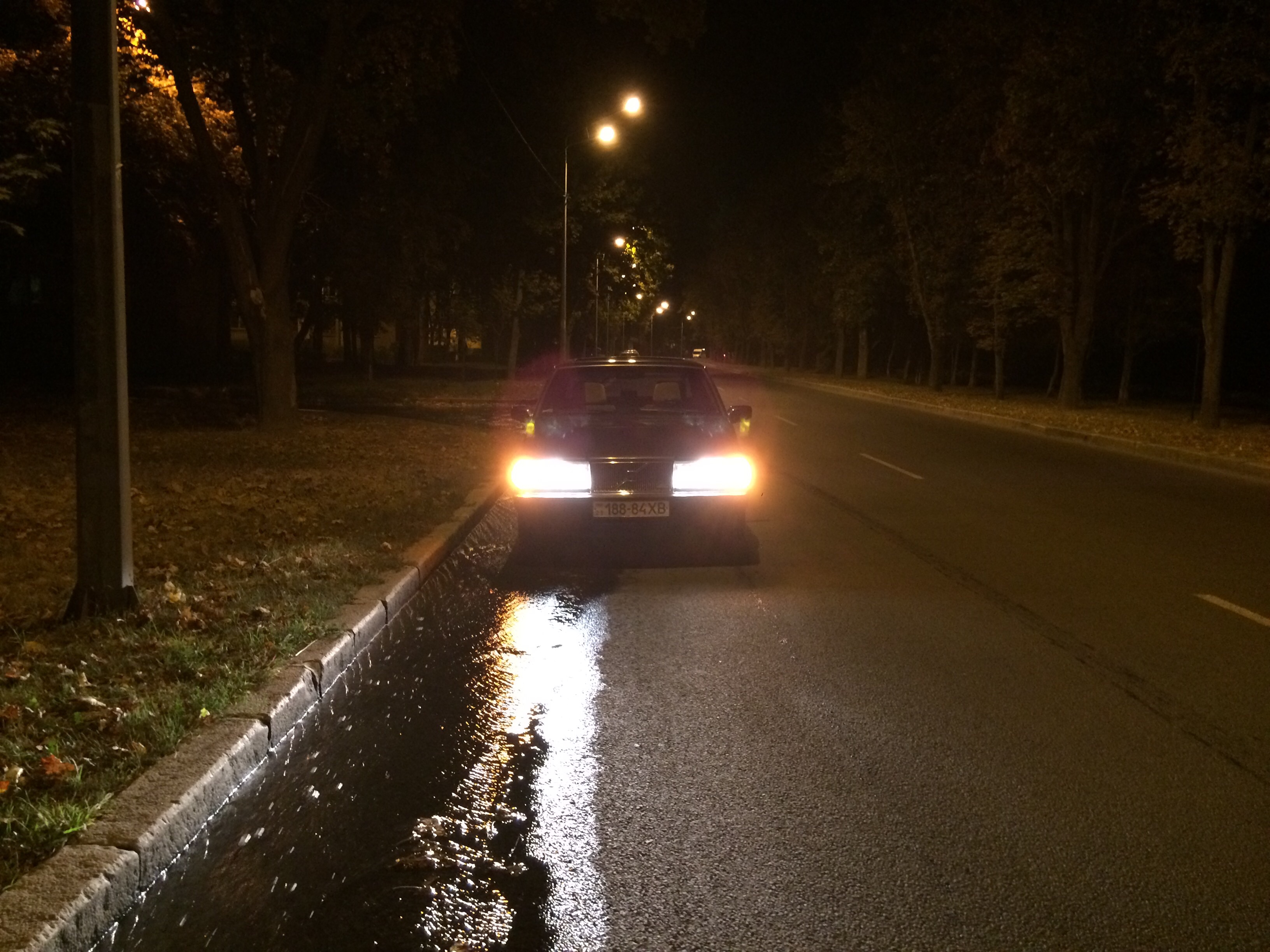

Повідомлення dat32 » Суб вересня 19, 2015 12:05 am
можно ночью без света ездить ;)
Повідомлення Ice_BEAR_Bo » Суб вересня 19, 2015 12:25 am

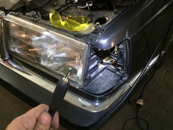

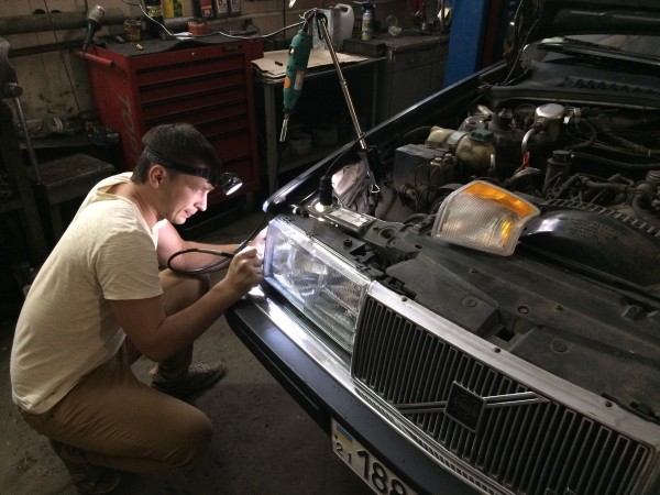

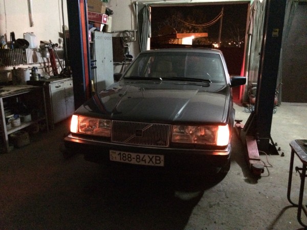

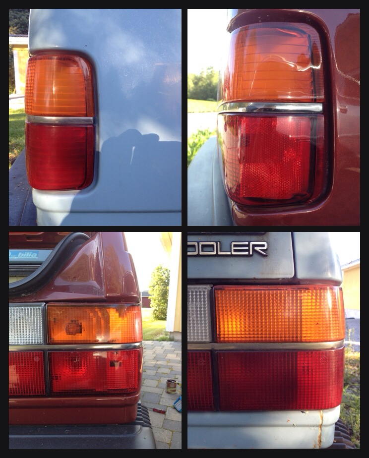

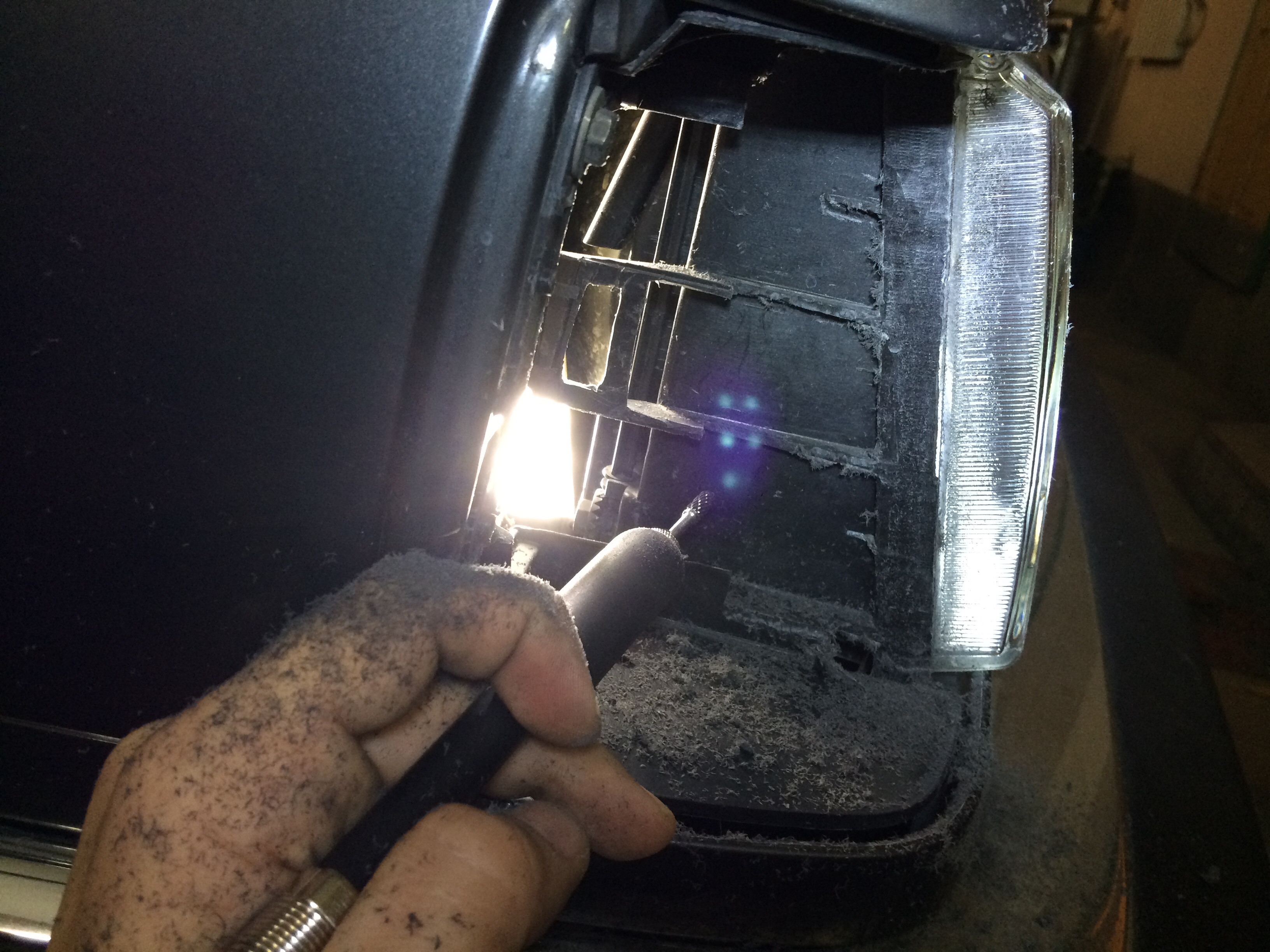

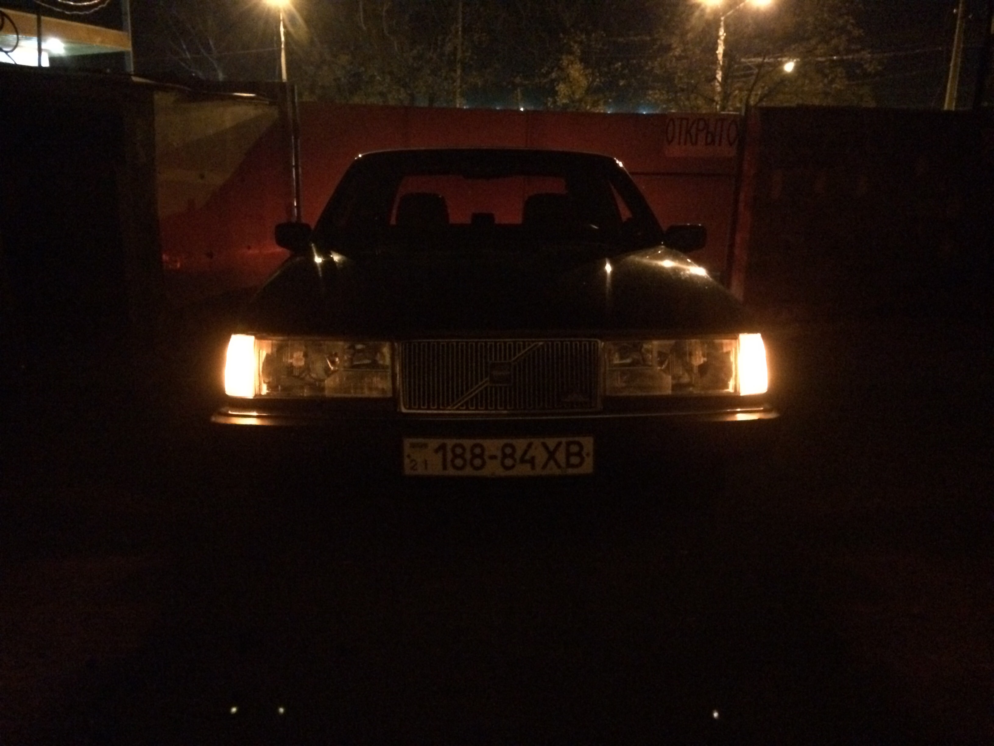

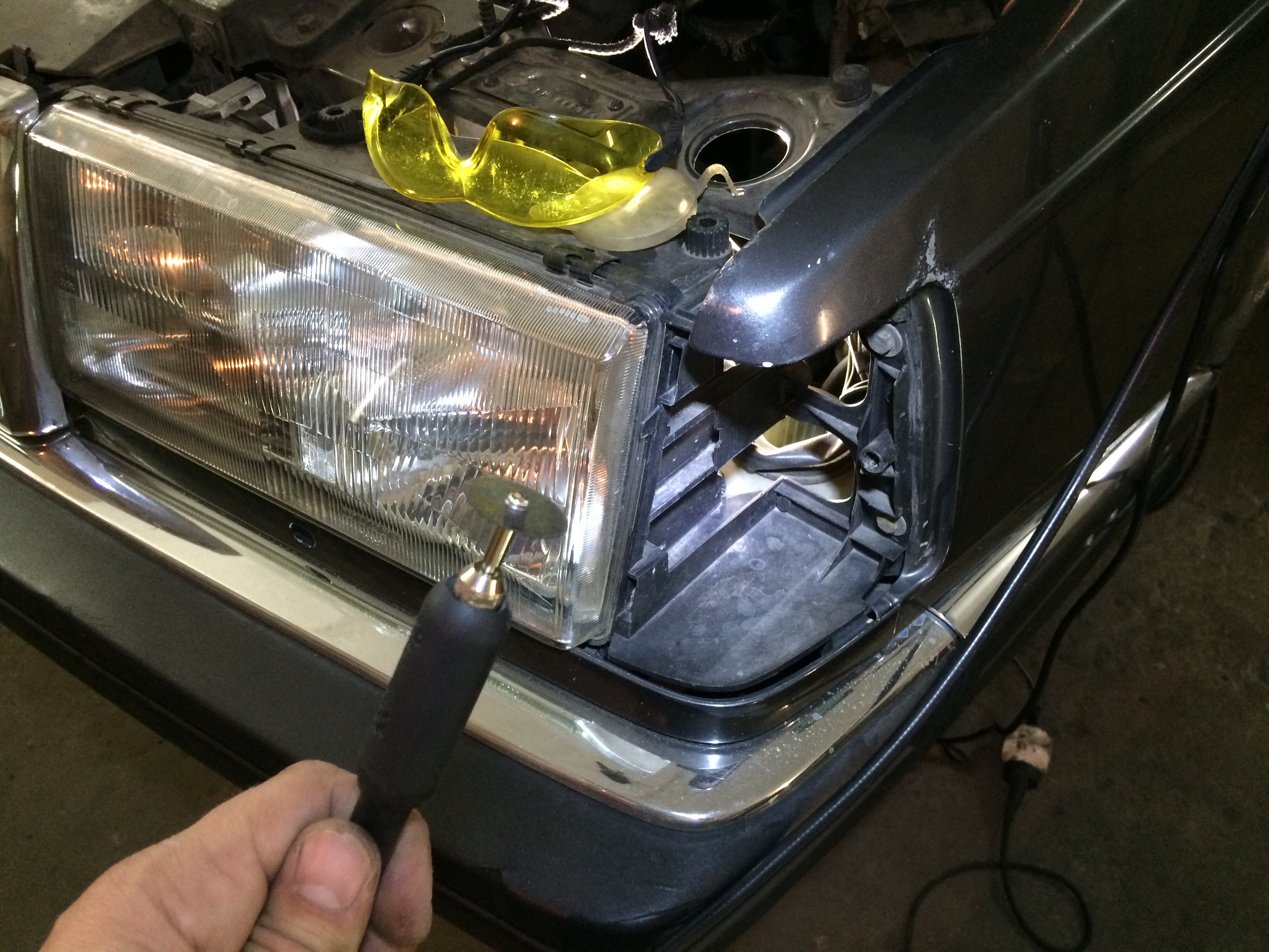

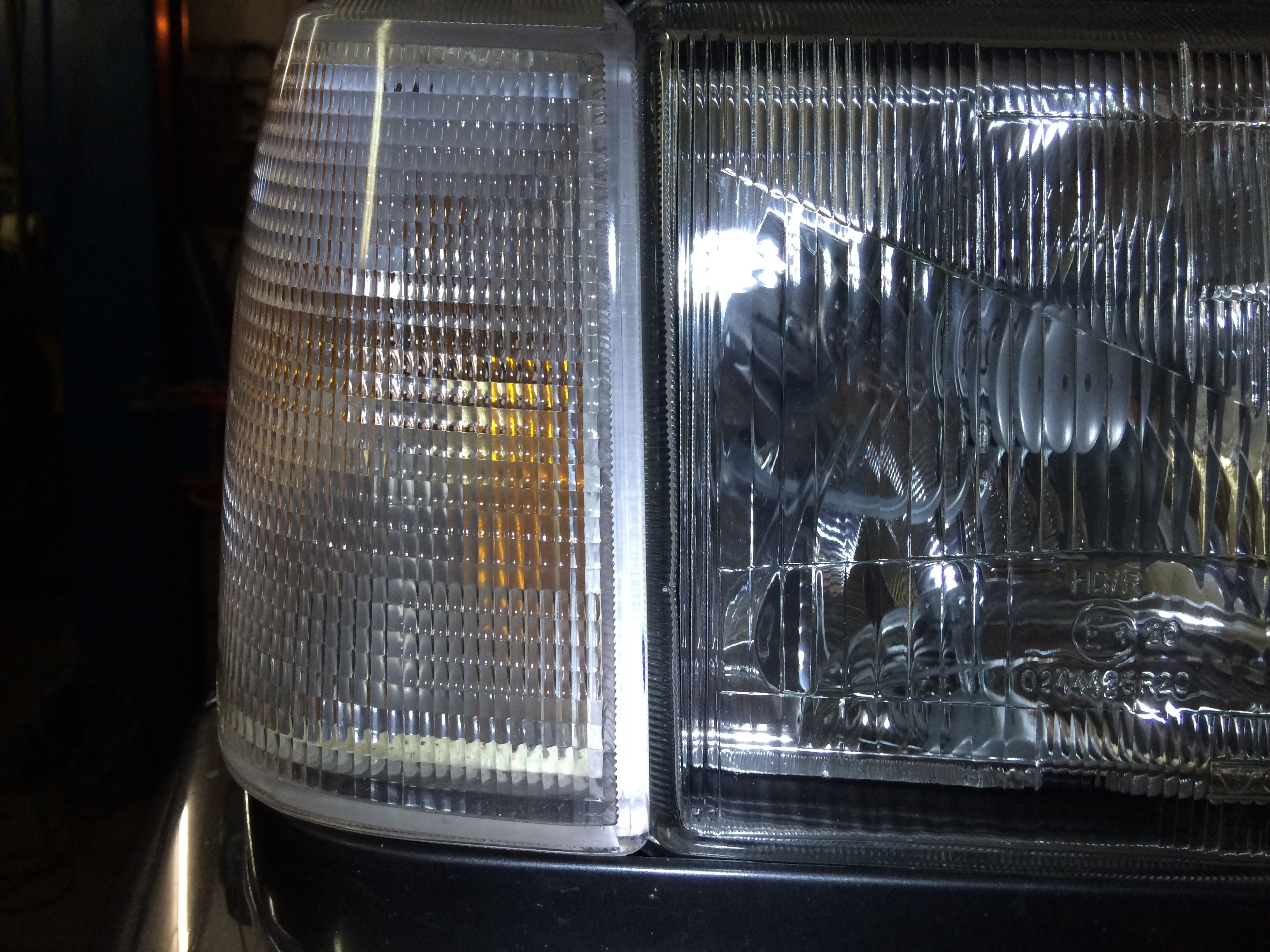

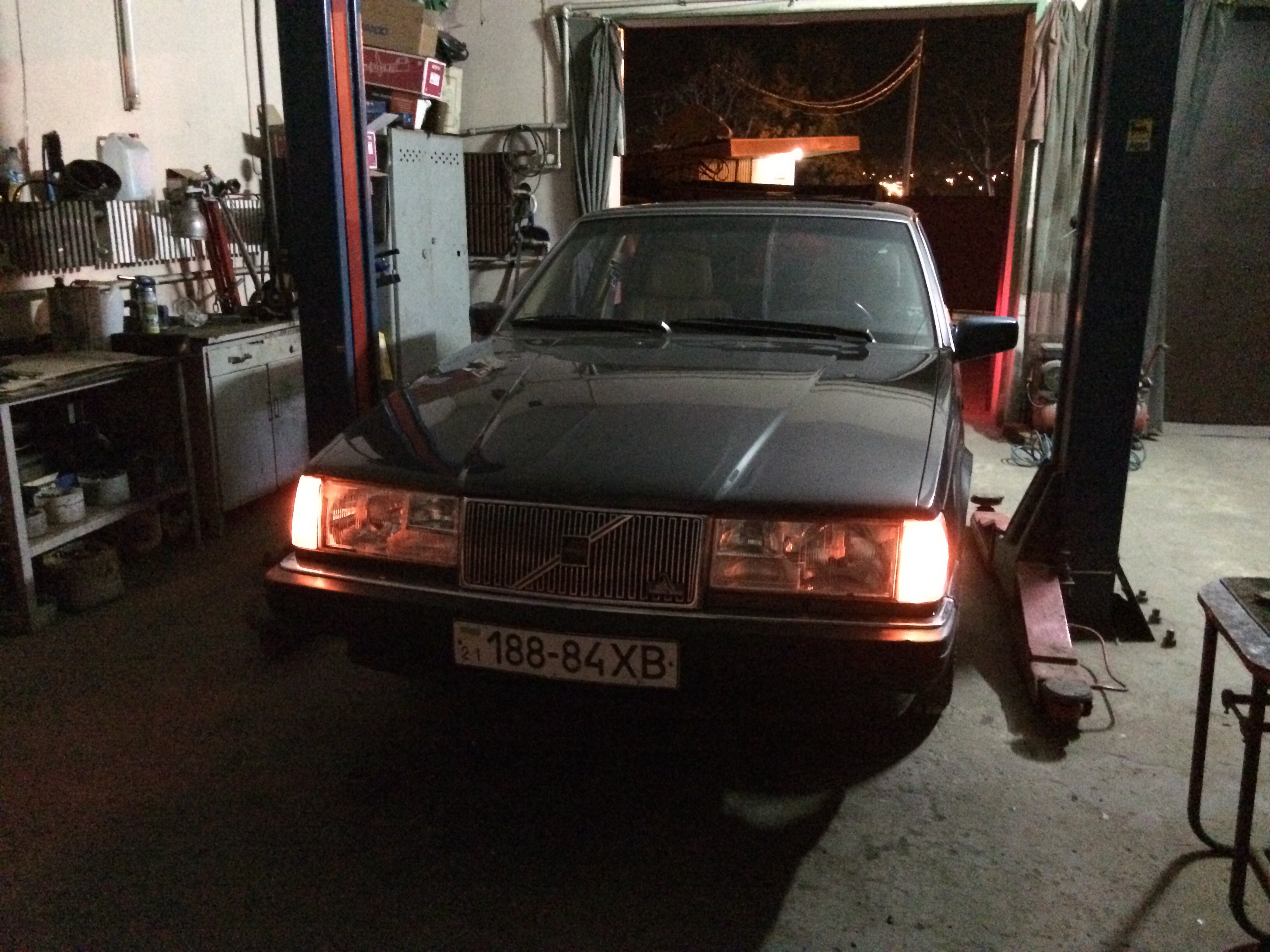

ну как вы наверное уже поняли - задуманное было реализовано! ;) не скажу, что было просто - это не так, но хочу заметить, наличие правильного инструмента - это 33% успеха. второй (левый) поворотник я вкинул без каких либо проблем, после 40минут работы с шайтанмашинкой ;) так вот, все зазоры между поворониками и фарами канули в небытие (если посмотреть на первые фото - можно увидеть щель 3-4мм между фарой и поворотником), всё сидит очень плотно и...сказать, что я доволен - ничего не сказать, потому что я в нирване от поворотников! спасибо всем, кто верил в то, что у меня получится, а так же спасибо тем, кто сказал "ничего не выйдет" - это было отличным поводом изучать/работать над вопросом ещё более упорно :
ну и несколько фото
Востаннє редагувалось Ice_BEAR_Bo в Суб вересня 19, 2015 4:30 am, всього редагувалось 1 раз.
Повідомлень: 1818
Звідки: NY

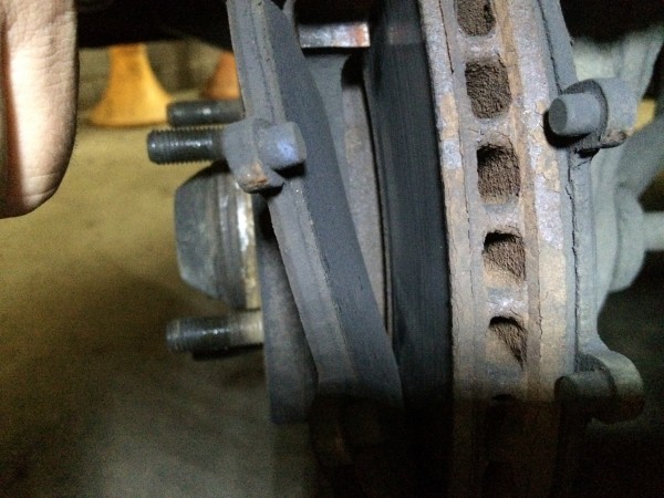

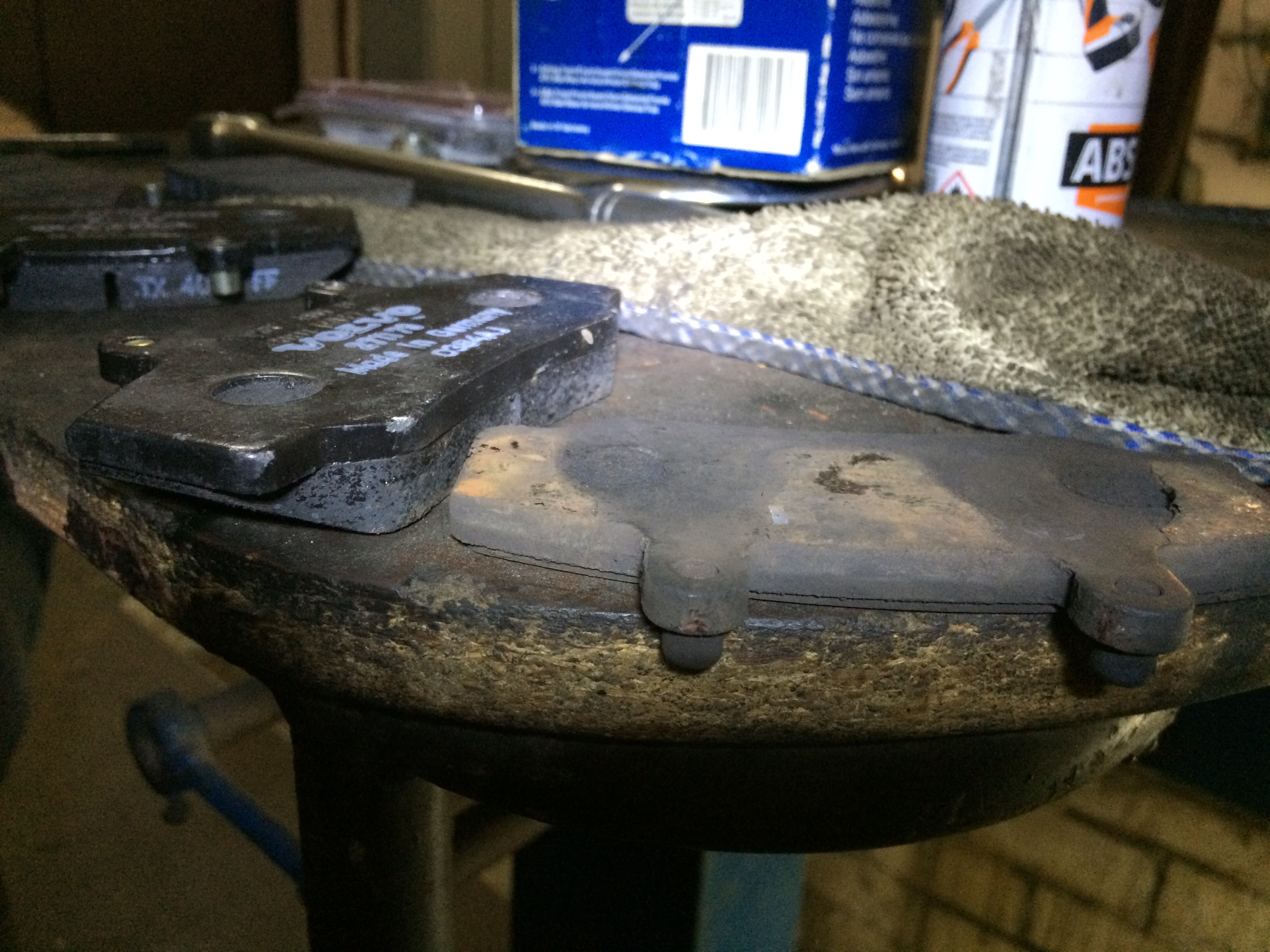

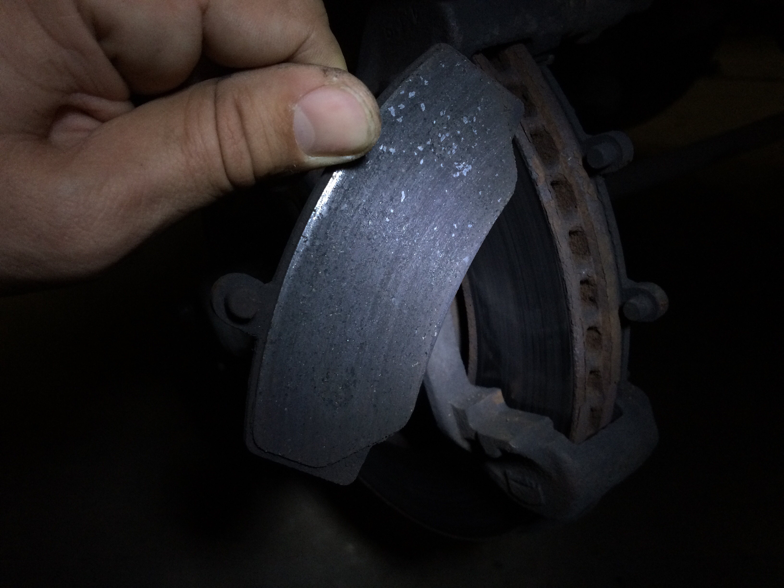

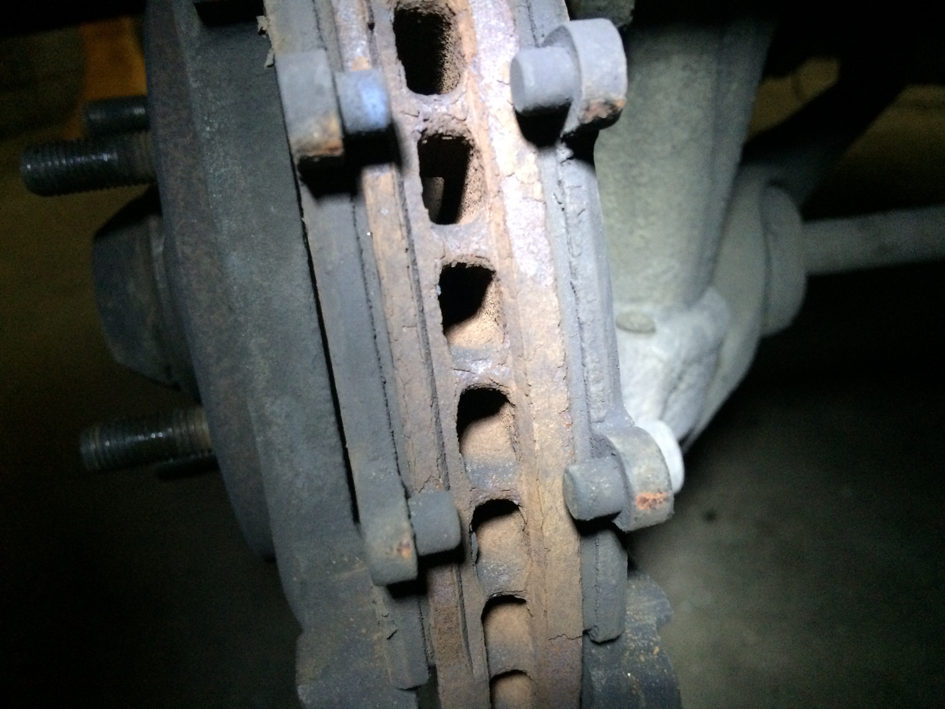

пока я пилил фары - Виталик помог поменять передние колодки, за что ему лютый респект и большое спасибо. старым Бош вафельки, почти до метала портер. с поршнями всё ок, смазка с прошлого раза осталась, вдавили поршни руками без проблем. катаюсь не спеша, торможу плавненько. притираемся.
Повідомлень: 1818
Звідки: NY

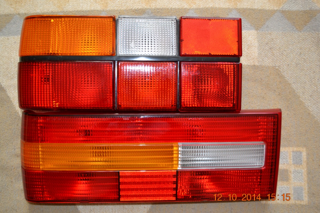

На 740 дорестайл стояли кубики, на рестайл стояли плоские, узкие
На 760 от начала до 89 включительно стояли кубики, в 90(последний год выпуска) начали ставить плоские, широкие
Рынок сбыта тут не играет роли! "Амерофонари" не амеро, просто 760 последнего года выпуска(1990), что в америке, что в европе пофиг! Они в одном исполнении и только по оригиналу(Валео)
Узкие от 740 рестайл есть в разных исполнениях в зависимости от комплектухи автомобиля. Либо с туманками, либо без. Они есть не только в оригинале, также есть "тюнинг версия" с прозрачными поворотами.
А вот кубики как раз и отличались! Есть европейские и есть американские
