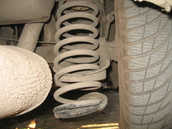

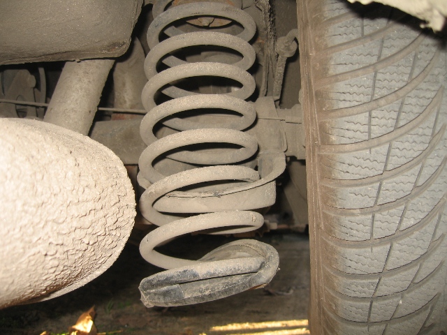

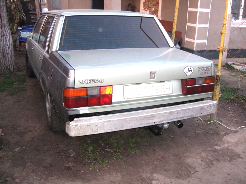

Вот как то так случилось,не понял даже где...
А тут еще и колокол на сигнализацию,шепотом начал кричать,разобрал, а там картина...
Повідомлень: 2247
Звідки: Херсон
Re: 760GLE надеюсь новые владельцы будут вести дальше))
Повідомлення ARTYHA » Пон листопада 11, 2013 3:49 pm
как это ты умудрился пружину вывалить?

Повідомлення TREKKIN » Пон листопада 11, 2013 6:45 pm
Такое возможно если задние аммортизаторы откручены были... 8-)
Повідомлень: 3111
Повідомлення Игорь74 » Пон листопада 11, 2013 6:47 pm
TREKKIN написав:Такое возможно если задние аммортизаторы откручены были... 8-)
Или не родные,большей длины
Повідомлень: 1634
Звідки: УКРАИНА Харьков
Повідомлення TREKKIN » Пон листопада 11, 2013 6:53 pm
Так в том то и дело,что судя по фото родные. 10 витков с зауженым верхним.
Повідомлень: 3111
Повідомлення Игорь74 » Пон листопада 11, 2013 6:59 pm
Не,я про амортизаторы,у меня стояли на 740 со Шнивы,пока колесо вывесишь,а пружина уже болтается в воздухе

Повідомлення TREKKIN » Пон листопада 11, 2013 7:10 pm
А1 Ну да. ;)

Ничего не менял,езжу спокойно,смотрю вечером дома машина перекошена,думаю колесо спустило...фиг с ним,завтра выходной, посмотрим.Посмотрел...а тут такой фокус.У меня рихтовщик еще спрашивал,нормально ли это что она(пружина) висит в воздухе,когда жопу поднять?Звонил Треккину,сказал плюнь,все там нормально,вот тебе номер.За аморты лучше у Артема спросить,должен знать,что он туда втулил. :o О придумал,мне надо пружины подобрать такой длинны,что бы они были длиннее амортизаторов! :-D

Повідомлення ARTYHA » Вів листопада 12, 2013 11:16 am
аморты я там не менял, когда купил машину там стояли новые монро и новые пружины. но когда вывешиваешь, то пружины выпадали 8-)
по этому я в свое время прикрутил их аккуратно вязальной проволочкой к ушам на мосту и всё было гуд, а чуваки с черкасс наверно решили, что это не гламурно и убрали проволочки)))) ну теперь вот после поддомкрачивания пружина не попадает в мост.

Повідомлення solohino » Вів листопада 12, 2013 12:25 pm
Я и говорил что тут не я виноват! :? Но это ведь не логично,так не должно быть!Треккин успокаивал,что для этого нужно чуть ли не с трамплина влететь,что бы они выскочили,а у нас кроме лежачих полицейских,даже похожего ничего нет,а вот нате вам...Говорю сразу,я полицейских переезжаю спокойно,а не как на видео

Повідомлення TREKKIN » Вів листопада 12, 2013 5:46 pm
Таааак ! Ану еще раз. Повторяю.Чтоб снять пружины-нужно открутить амморты. И пружины свешиваются. И это нормально. А ты что молчишь об аммортизаторах?

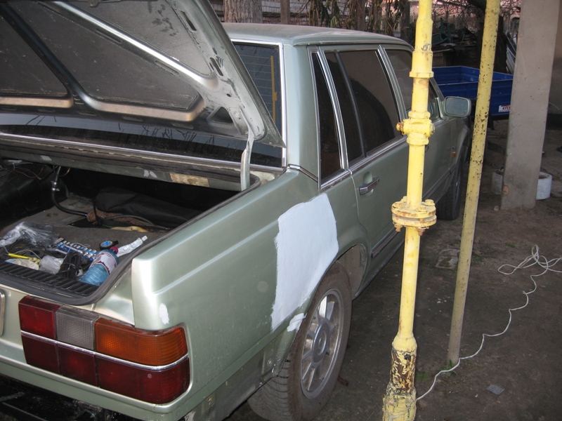

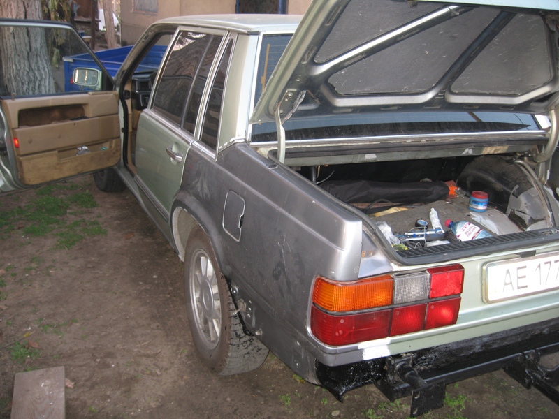

Повідомлення Григорий » Вів листопада 12, 2013 10:04 pm
Олег,а где фото после рихтовки и покраски?

TREKKIN написав:Таааак ! Ану еще раз. Повторяю.Чтоб снять пружины-нужно открутить амморты. И пружины свешиваются. И это нормально. А ты что молчишь об аммортизаторах?
Ха,я тоже так думал!Но у меня для снятия пружин,амортизаторы снимать не нужно,достаточно ее поднять до нужной высоты и все. :o А что о амортизаторах сказать?Они есть,работают!На выходных посмотрю что за бренд и какая длина(460 или все 500 мм)...Фото отрихтованной можно(крыло серое с донора),но она не покрашена,потому стремаюсь,появится копейка,тогда посмотрим.

Повідомлення solohino » Суб листопада 30, 2013 7:40 pm
Григорий написав:Олег,а где фото после рихтовки и покраски?

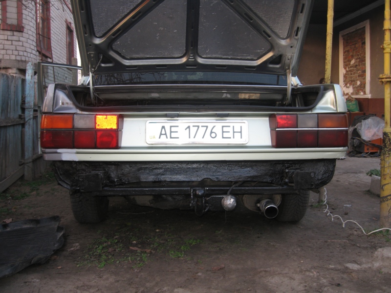

Поставил прицепное,заменил реле-регулятор со щетками на гену и новый ремень,стал пищать когда ему вздумается,напряжение подает и тахометр обороты не показывает,потом проходит,бывало помогало сбрасывание оборотов до холостых...Может поможет,посмотрим.

Повідомлення lexa » Суб листопада 30, 2013 7:54 pm
не бит не крашен
Повідомлень: 4442
Повідомлення solohino » Суб листопада 30, 2013 8:26 pm
lexa написав:не бит не крашен
Почти... :-D Главное-цел и не гнилой!Со временем покрасим.немного пришлось повозится с подключением розетки,припаивал все провода к штатной проводке,что бы никаких окислов.
