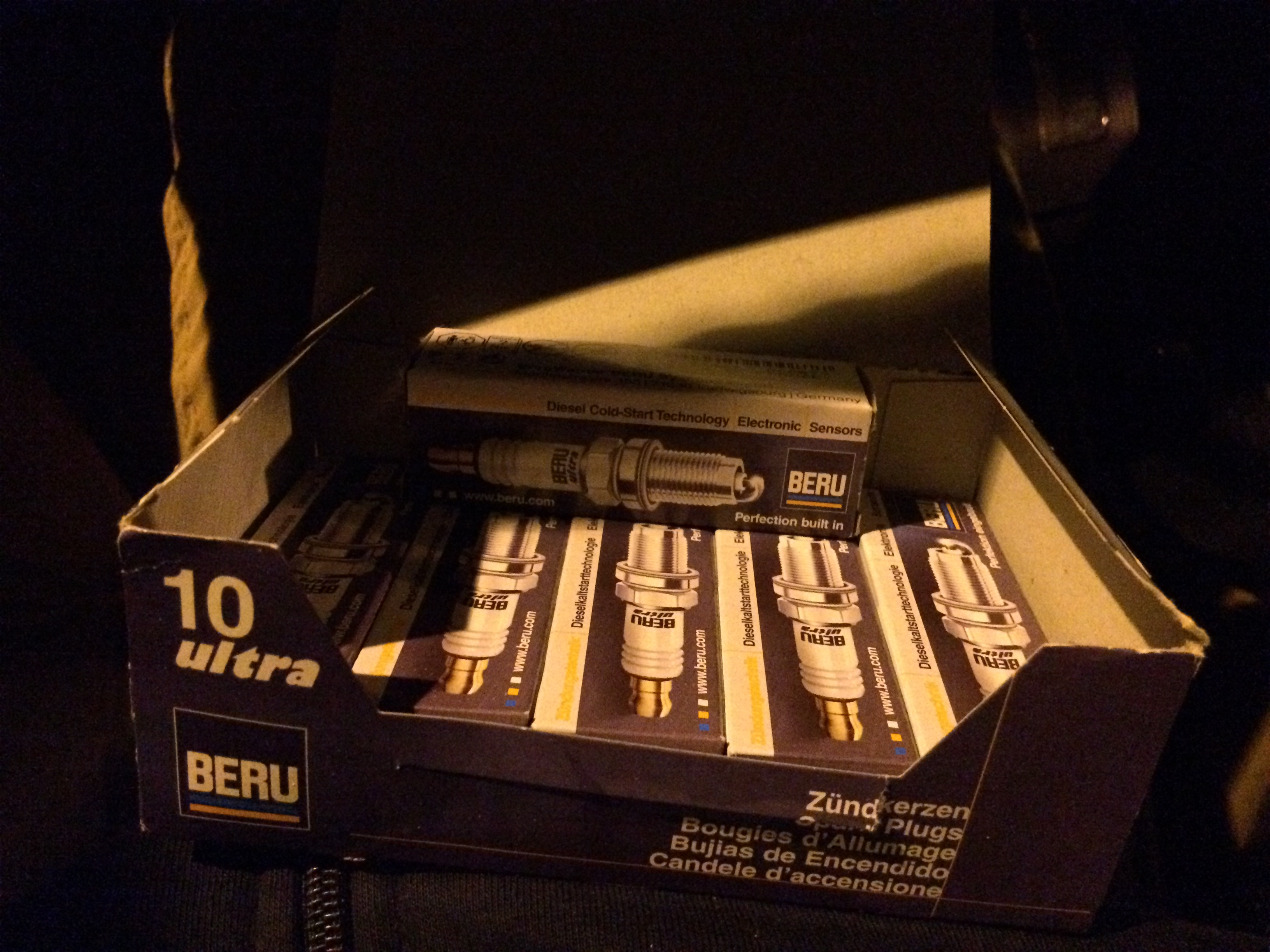

так же наверное поменяю свечи на следующем плановом ТО + наверное куплю себе Diagnostic box BRC с Jolly. Ну и буду смотреть на подсос воздуха, на пропуски зажигания, не нравится мне это всё, даже бесит. Ну и вчера меня дёрнула е39 бэбэха как маЛчика. периодически хочется новую тачку на 250 коней с климатконтролем. пока всё.

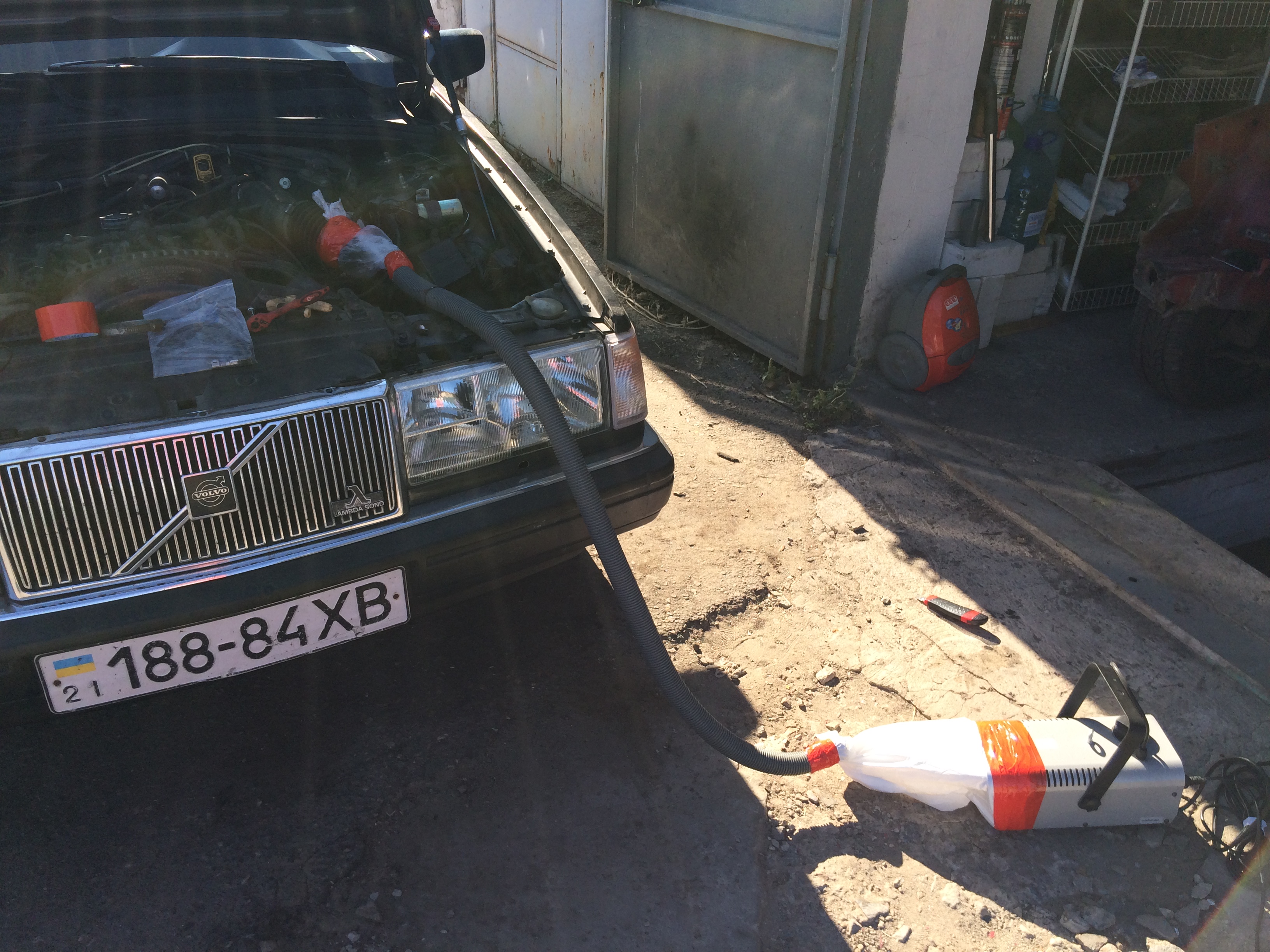

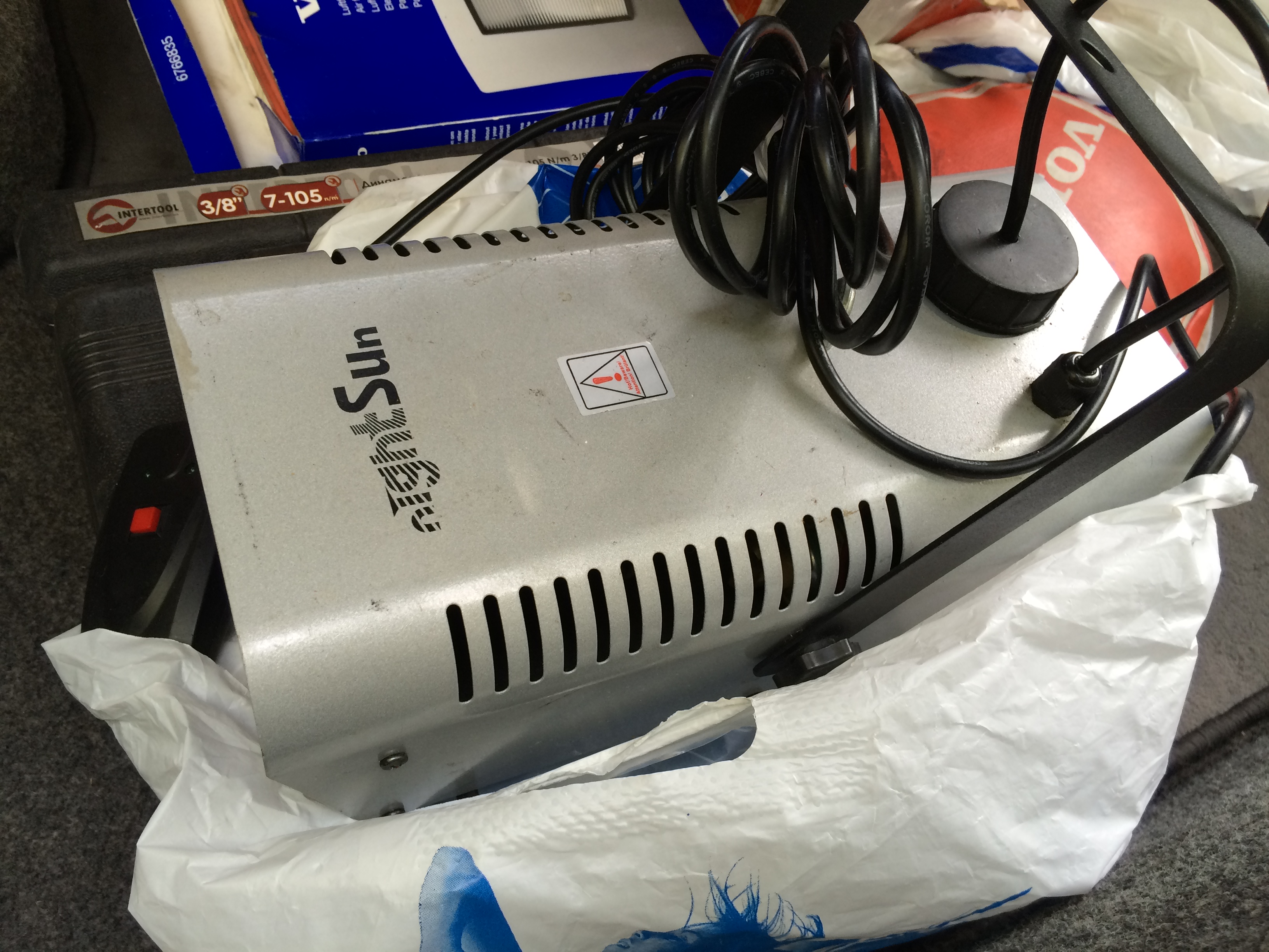

взял у брата дым-машину попользоваться, купил новую резинку на антихлопок - на выходных поменяю свечи, поменяю резинку и проверю на подсос воздуха. Так как система очень чувствительна к подсосам - нада проверить. За одно поменяю все хомуты на новые.

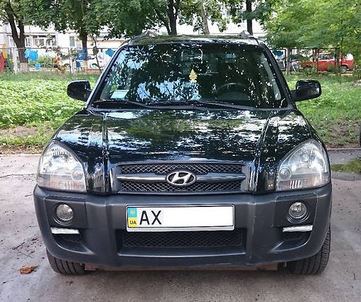

а теперь о "насладо время двигаться вперёд" я долго думал какой тазик выбрать, чтоб было ликвидно, надёжно, недорого в обслуге и +- экономически выгодно, так как вкидывать по 5 килобаксов в тачку и играться в реставратора больше желания нет вообще... :drag:
итого договор о намерениях составлен, мой новый таз - полноприводный туссон 2008 года, 2литра на ручке, бенз/4й газ BRC :dragb:

купил. это не самолёт, но едет он быстрее моей 760. по салону/отделке - нет смысла сравнивать, это разные машины, туссон топорнее, беднее и твёрже. данная покупка для меня - ликвидный шаг вперёд на пути к мечте. ну а по поводу проблем с бмв - в туссоне нормас кастом аккустика и магнитола, я буду медленно таскаться и слушать музыку ;)

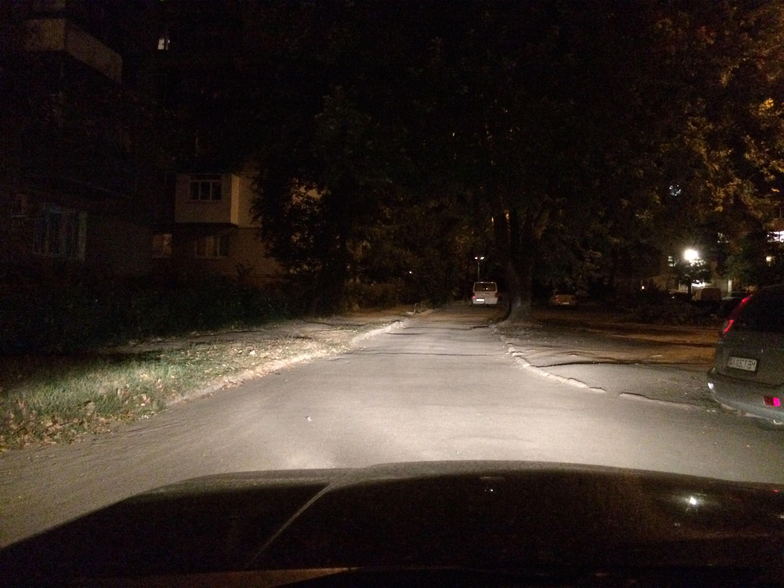

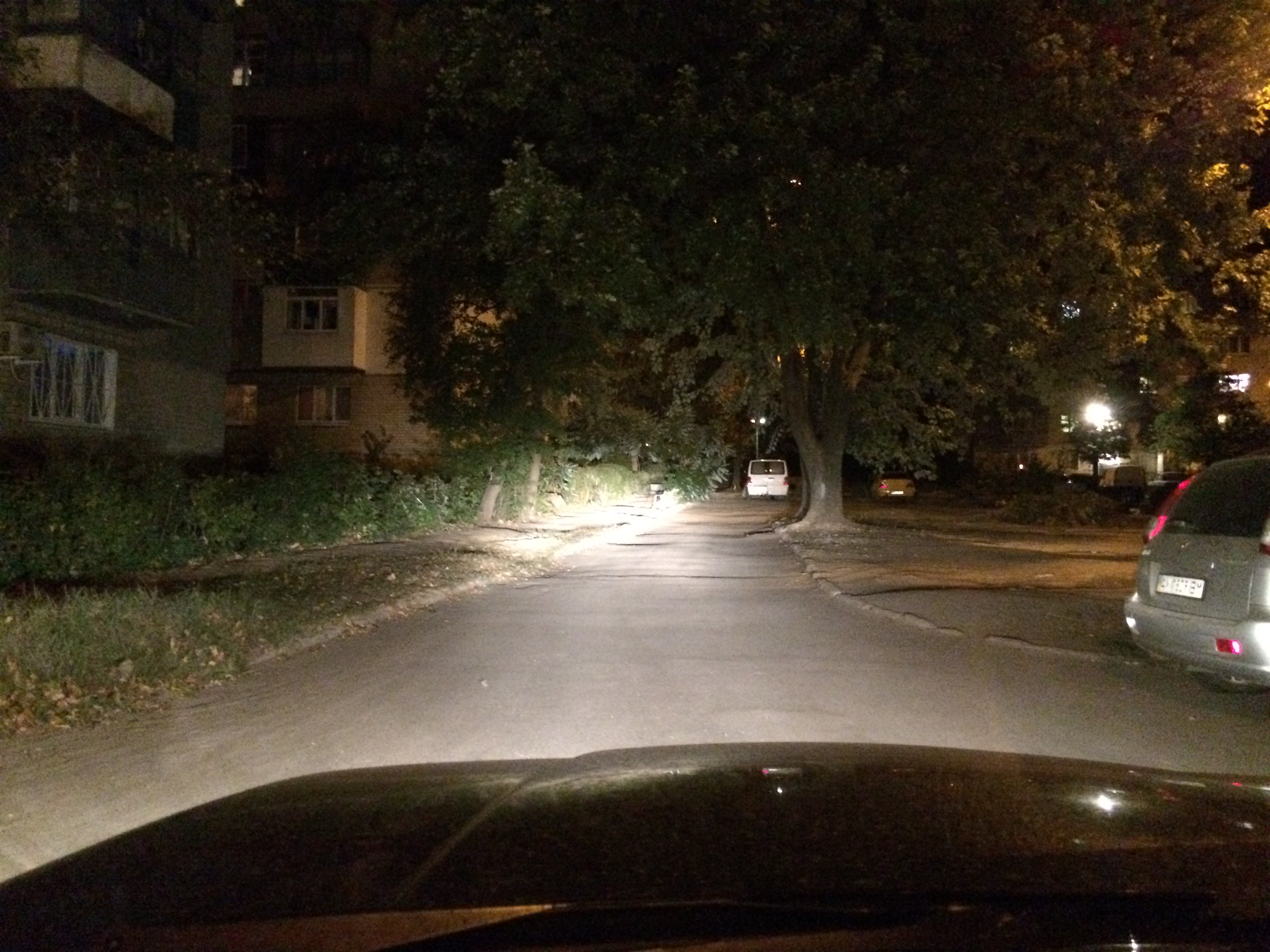

покатался только что по делам. чего-чего, а за фарами я буду скучать. быдлоксенон и дешёвые линзы нервно курят, как не крути :drag: на туссоне свет заметно хуже...

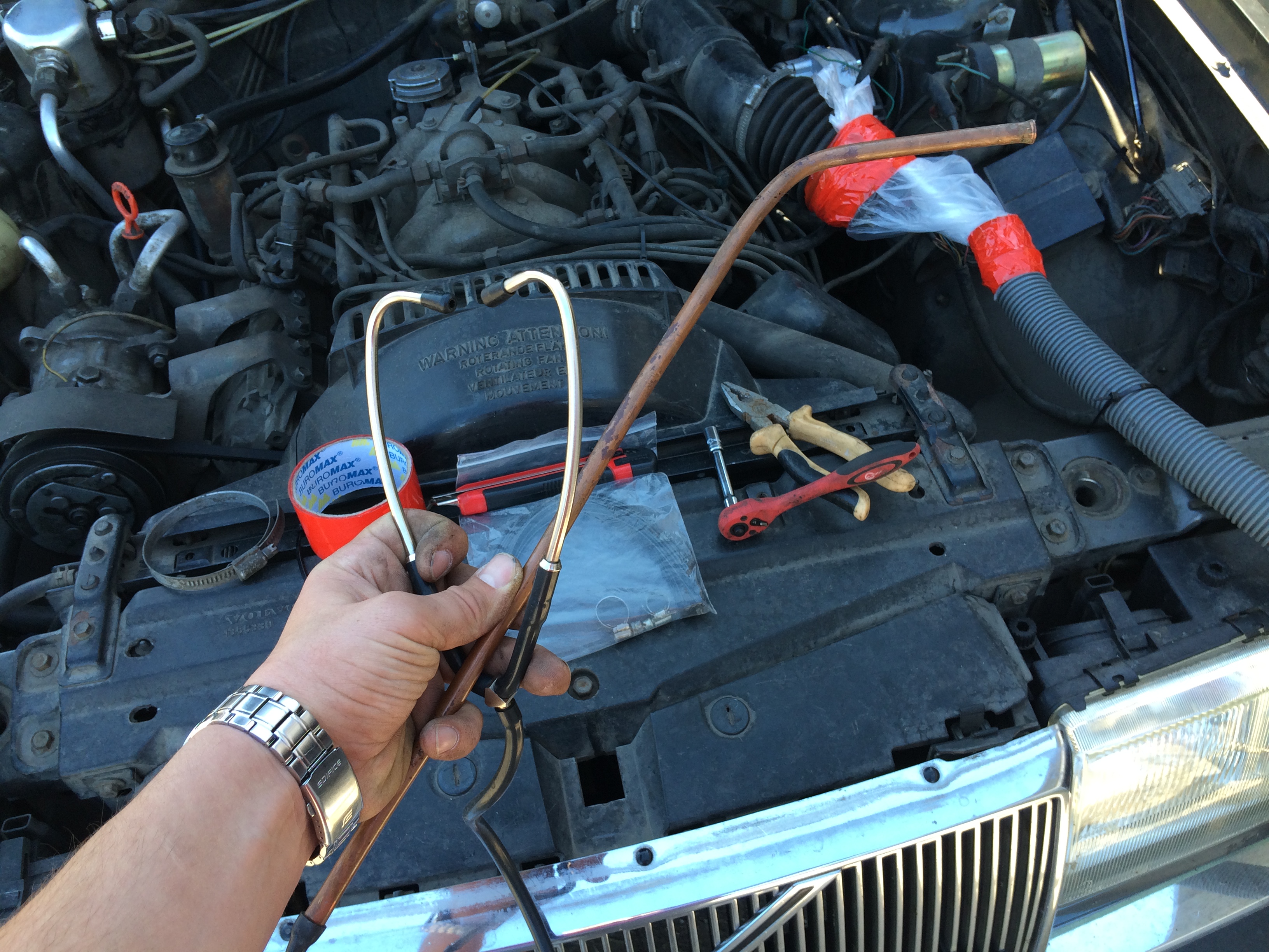

Повідомлення Ice_BEAR_Bo » Суб жовтня 03, 2015 6:31 pm
устранил 2 подсоса, сейчас отстроюсь на нюх, а завтра уже с приборами отстрою.
параллельно промерял компрессию:
1 - 14
2 - 15.5
3 - 14.5
4 - 15
5 - 15.5
6 - 13.5
Повідомлень: 1818
