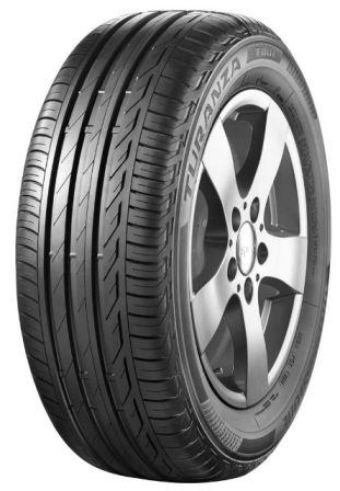

Повідомлення solohino » Нед квітня 06, 2014 7:23 pm
Стартер конечно давно сделал,правда еще не ставил,времени не хватает катастрофически,пока езжу на Бош,с ЛТ.Прикупил летнюю резину Bridgestone Turanza T001 с индексом 91V японского производства,должно быть ничего так...Завтра поменяю.

Повідомлення solohino » Вів травня 06, 2014 3:10 pm
Резина великолепная,жаль забыл где ее брал,там скидку дают членам клуба,где то даже писал,а вот где не помню,надо бы и запаску прикупить,а то у меня 205 стоит,как то не очень...
