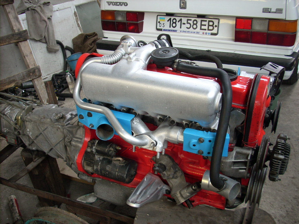

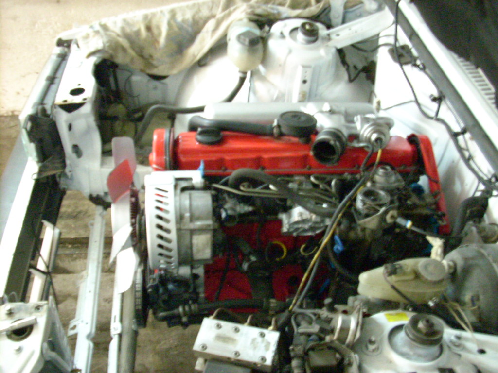

Повідомлення slava_n » Сер березня 23, 2011 12:13 am
вот-вот уже скоро----финишная прямая!!!!!!!! :idea:
уже все практически готово-мотор уже готов,завтра будем ставить!
поставил свежую рейку,новые шарниры и наконечники.
поставил новые шланги на рейку и гур.
сегодня подключил омыватель-очеститель фар(вода так лупит,что вся морда мокрая)! :moil:

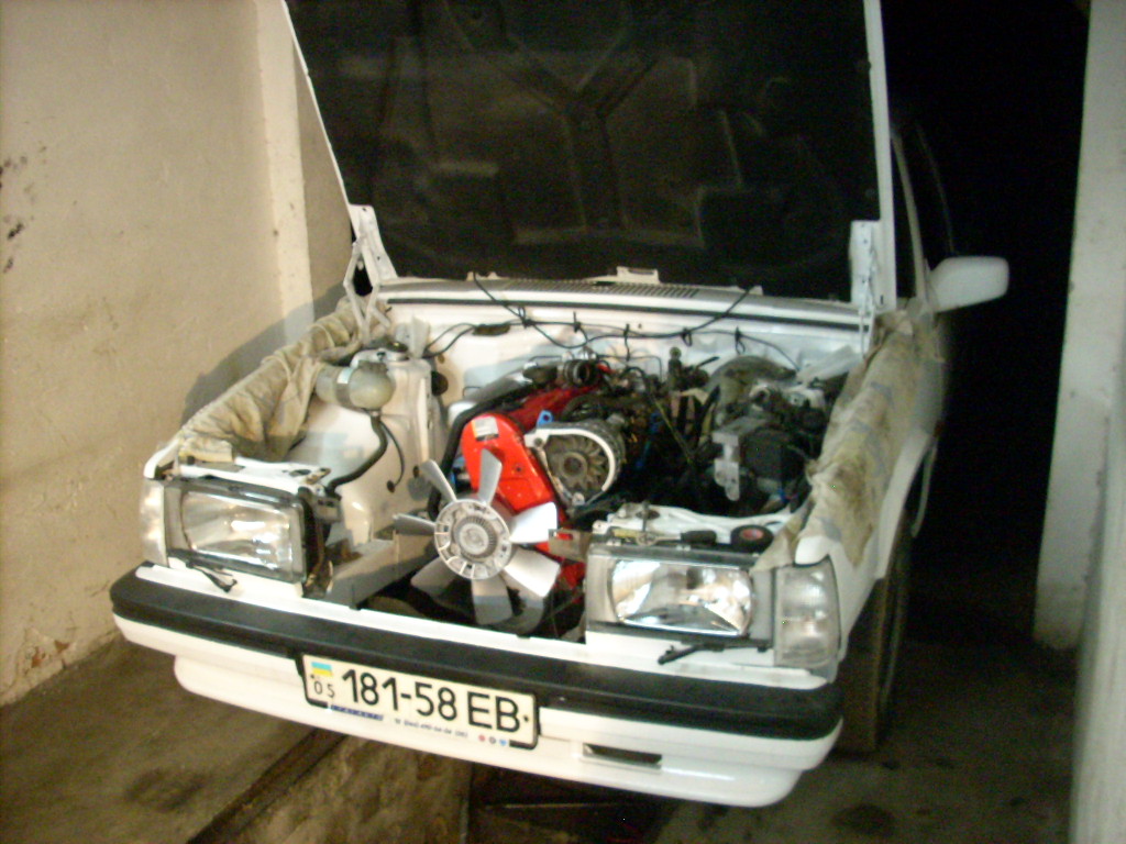

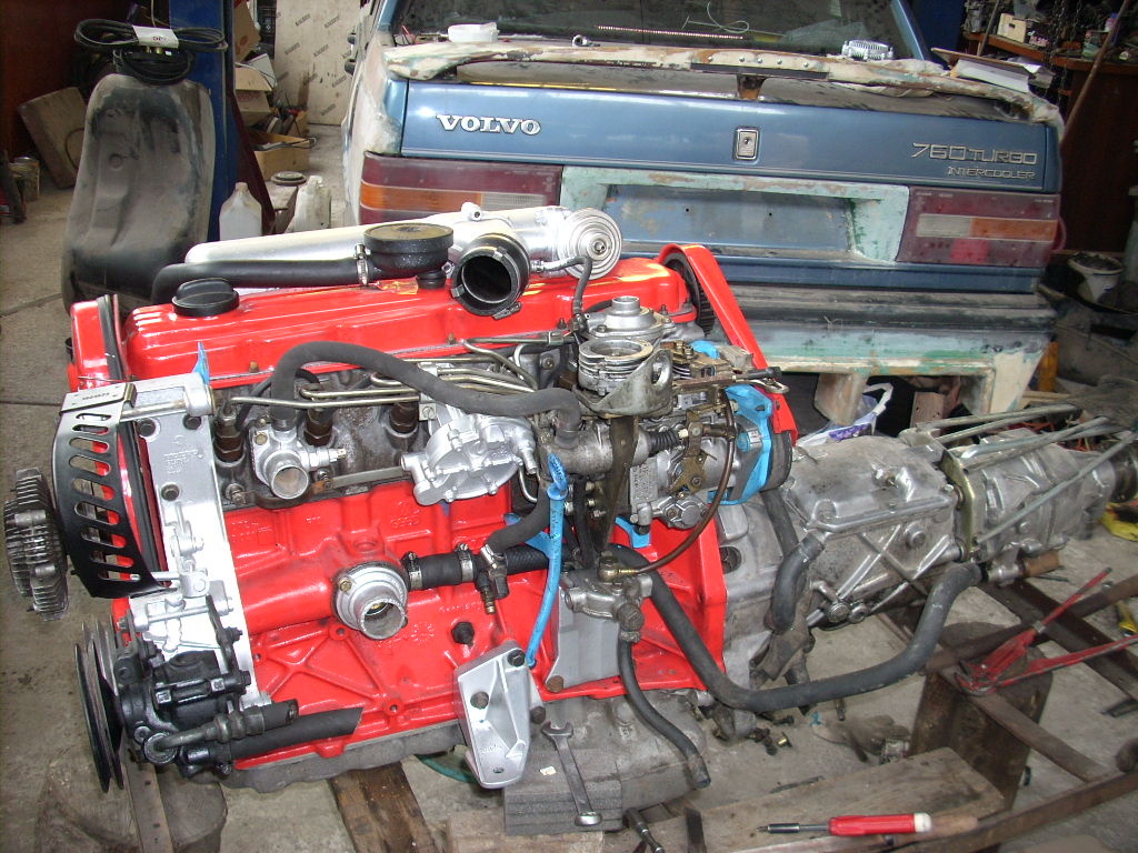

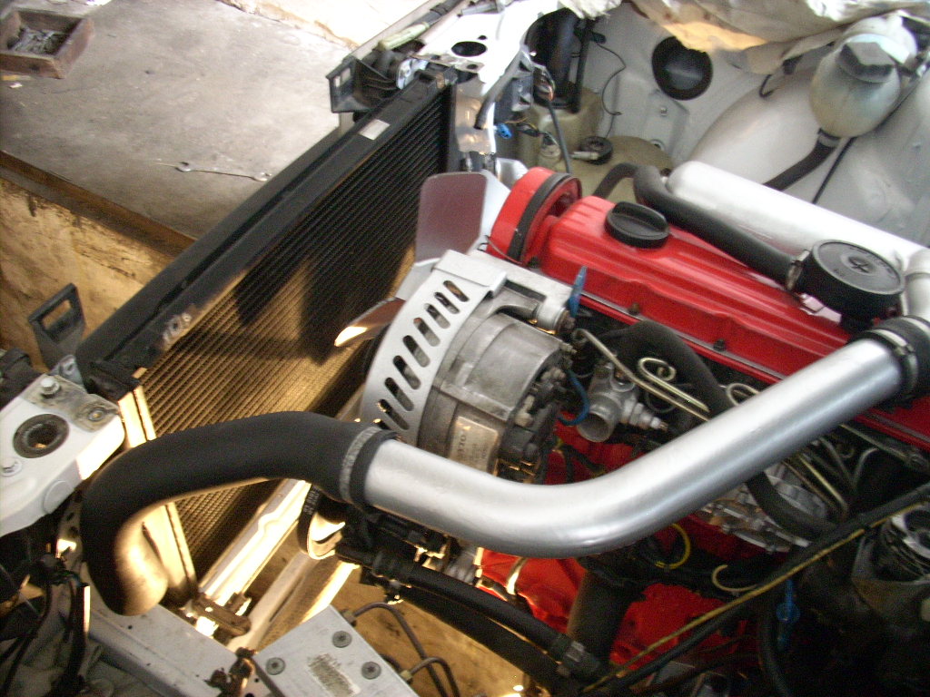

Повідомлення slava_n » Чет березня 24, 2011 12:53 am
егодня как и обесчал поставили мотор с коробкой(я засек время от начала установки--мотор в поднятом состоянии перед машиной и до полной установки на подушки-----5минут и 24секунды,так быстро и легко,еще ниразу не получалось)! :idea:
завтра будем устанавливать новый радиатор интеркуйлера,радиатор масла и основной!
тормозная уже залита и масло в ГУР!

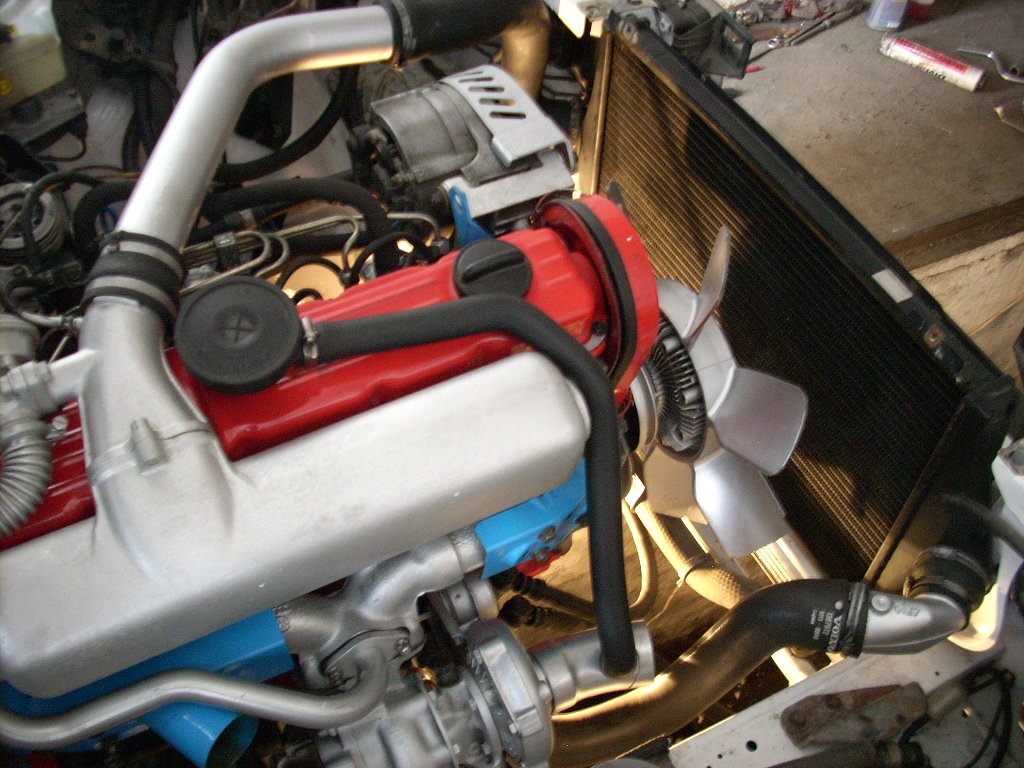

Повідомлення slava_n » Нед березня 27, 2011 5:16 pm
уже поставили нулевый радиатор интеркуйлера и патрубки+основной!
все поподключали,еще бак,вскрыть антикором днище,выхлопная,кардан и комплект подкрылок!

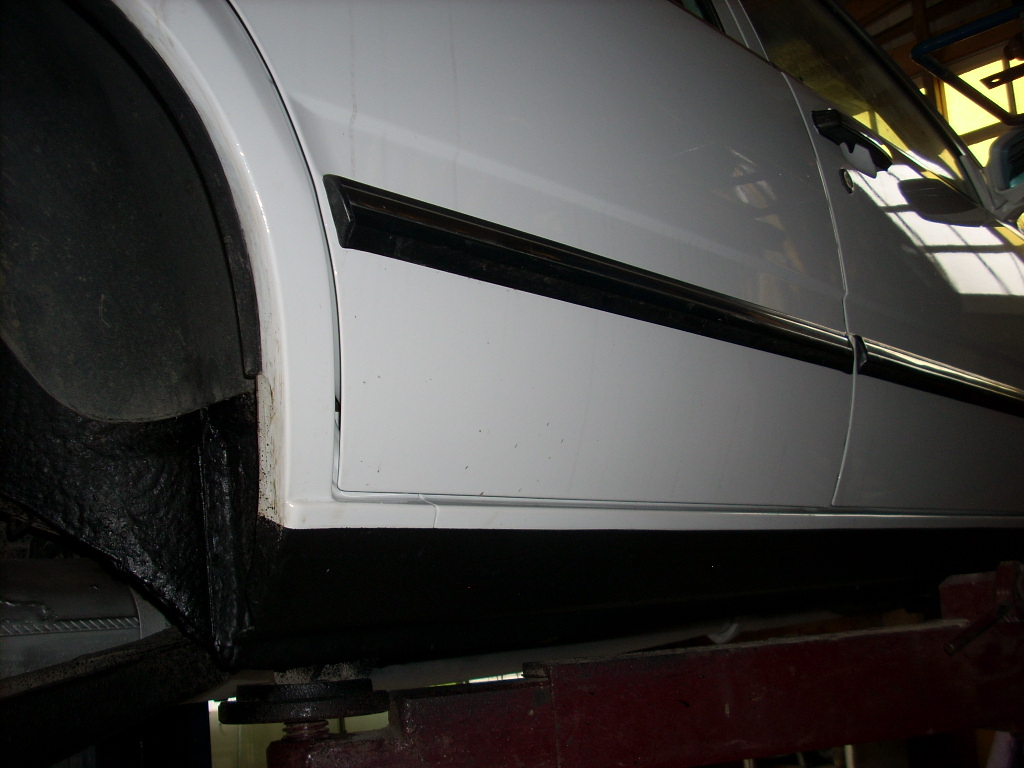

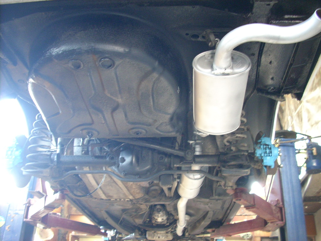

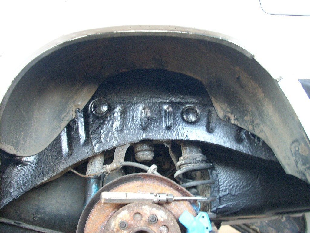

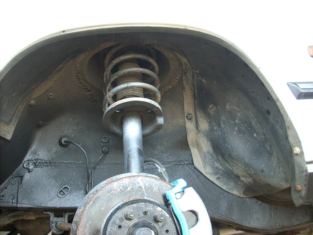

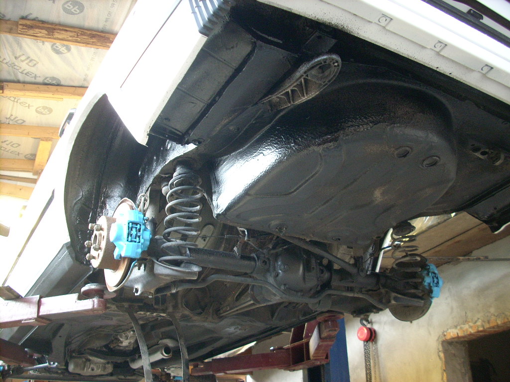

Повідомлення slava_n » Пон квітня 04, 2011 10:54 am
уже финиш! :idea:
1---вскрыл антикором все днище и арки!
2---установил подкрылки(4 шт.) с 960
3---поставили выхлопную и бак!
4---залили масла!
будем заводить! :cars:

Re: 760 white
Повідомлення nikolajs » Пон квітня 04, 2011 10:22 pm
А зачем суппорта вместе с колодками выкрасил в голубой?
Re: 760 white
Повідомлення Алежон » Пон квітня 04, 2011 11:06 pm
Коля тебе цвет ненравиться или ты Славу в чем то подозреваешь? :-D как по мне то очевидно зачем и даже почему вместе с колодками.
Re: 760 white
Повідомлення Rom » Вів квітня 05, 2011 10:01 am
машина на Донецких номерах, сама машина белая, суппорта голубые - мысль ловите?! :buba:
Повідомлень: 3221
Re: 760 white
Повідомлення slava_n » Вів квітня 05, 2011 10:03 am
а ты бы разбирал все,чтобы покрасить,его и так ели видно,дай все что заляпалось,все равно вытреться от колодок! ;)
Повідомлень: 2410
Звідки: хмельницкий
Re: 760 white
Повідомлення nikolajs » Вів квітня 05, 2011 8:20 pm
Ради Бога, дело хозяйское, можно и с пыльниками покрасить. Но предположение по поводу бело-голубых мне понравилась больше всего :-D
