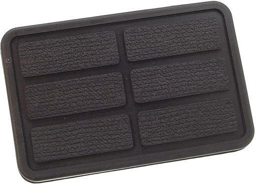

Если кто продаст живую накладку на педаль тормоза (автомат) занедорого, буду признателен, её цена новой 5 евро, но "там", доставка ещё 10 выйдет, жаба душит)))

Повідомлення aeolus » Нед лютого 10, 2019 10:23 pm
якщо накладка на педаль така як на 760 , то можу подарувати
майже нова

Повідомлення якудза » Пон лютого 18, 2019 10:26 am
aeolus написав:якщо накладка на педаль така як на 760 , то можу подарувати
майже нова
Здравствуйте Вам:)
Если такая, то Ваша карма взлетит до небес :idea:

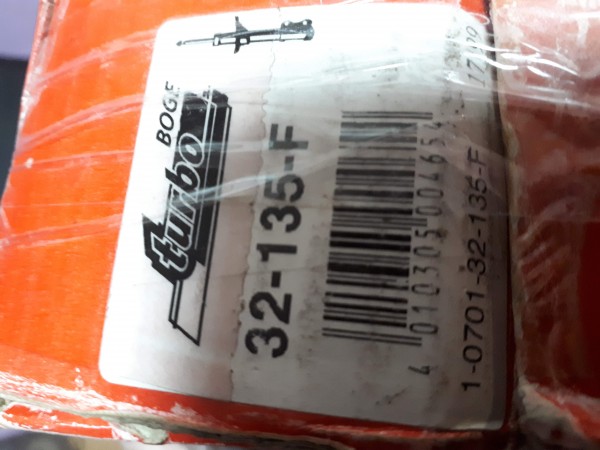

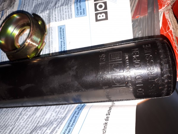

Повідомлення якудза » Пон лютого 18, 2019 10:35 am
Тем временем продолжаю откапывать ништяки по миру)))
Эксперимент с заменой стоек узкофарых на картриджи считаю успешным, с одним "но"-выбор производителей сужается.
Сейчас на них производят картриджи китайцы, Каяба, Бильштайн и Монро в самых дешманских сериях...
Саксы и Кони давно сошли с дистанции.
Тот Бильштайн, что стоит у меня, нормальный в принципе, работает, но как-то жестковат, до звонкой грубости, на мой вкус как-то легко пробивается на ямках, хочется более плотной, но "глухой" подвески.
Сакс/Боге можно ещё откопать, что мне и удалось, поставлю весной, посмотрим, не просроченные ли они уже, им лет 10 минимум)))
Топовая серия, вышли в сотку за пару:

Повідомлення aeolus » Пон лютого 18, 2019 8:23 pm
ніби вона
напишіть координати нової пошти куди надіслати
зможу в суботу
доставка ваша

Повідомлення якудза » Вів лютого 19, 2019 10:10 am
Да, это она :idea: !
Выслал координаты в личку, спасибо огромное :frends:

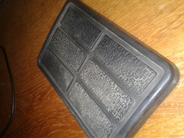

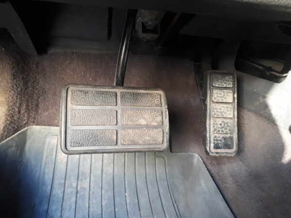

Повідомлення якудза » П'ят березня 01, 2019 9:50 am
Новая накладка на педаль к красивому пробегу :-P
aeolus, респект и плюс сто в карму :frends: !
