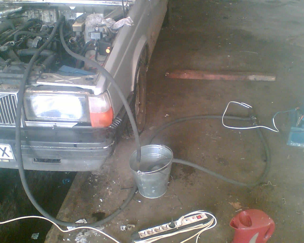

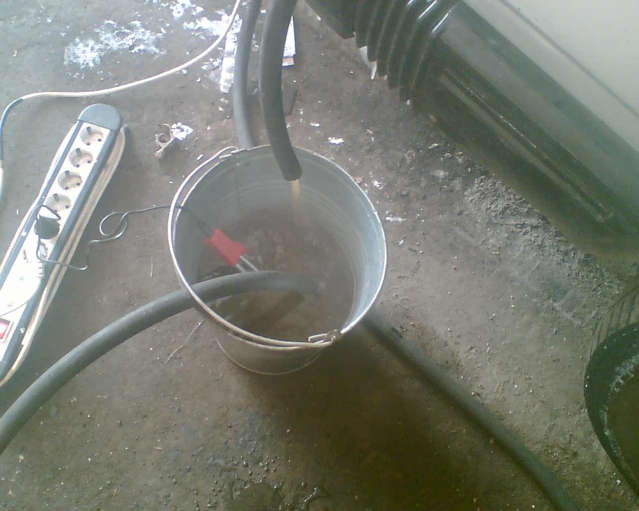

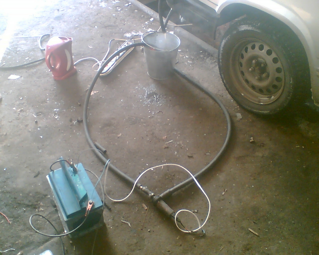

Сегодня наконец то промыл радиатор печки,для этого необходимо насос циркуляционный типа газелевского,кипятильник мощностью 1квт,ведро желательно пластик,лимонная кислота пять пакетиков по 100 грам,шланги.Тосол с двигателя можно не сливать,можно подставить обрезанную бутылку,вытечет не много.Ганял жидкость часа полтора,потом промыл чистой водой.Эфект просто поразительный,в машине стало тепло,дует горячий воздух,а до этого стекла не мог разморозить.
