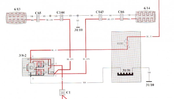

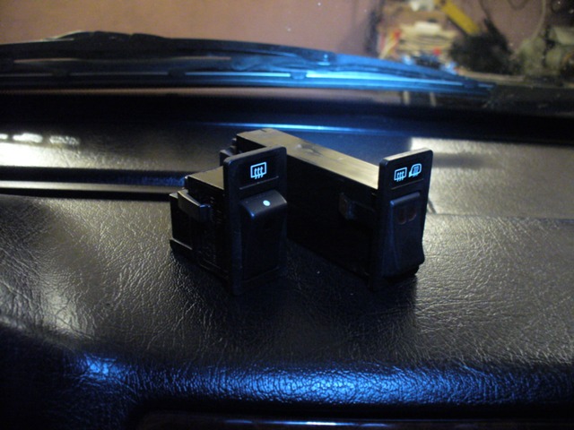

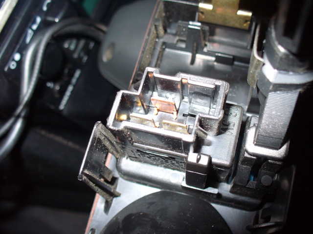

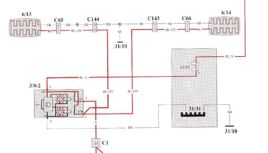

було трохи часу, розібрався з підігрівом бокових дзеркал. Оскільки вони явно не працювали.
1. Замінив кнопку включення підігріву, оскільки в моїй кнопці не було контакту 1, який задіяний на обіргів дзеркал (див. схему). Кнопка проблему не вирішила.
2. Продзвонив провода. Провода лівого дзеркала місці роз"єму С65 стоїть на дверях, так окислились, що під ізоляцією провідника просто не було. Поправив. Лівий обігрів запрацював.
3. На правому, гавкнув нагрів на самому дзеркалі. Порібно шукати заміну.......

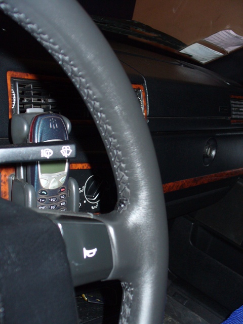

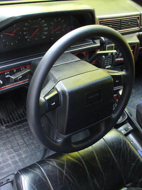

Повідомлення Dr.V » Суб червня 06, 2015 10:00 pm

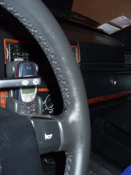

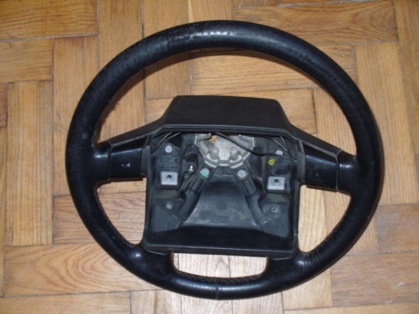

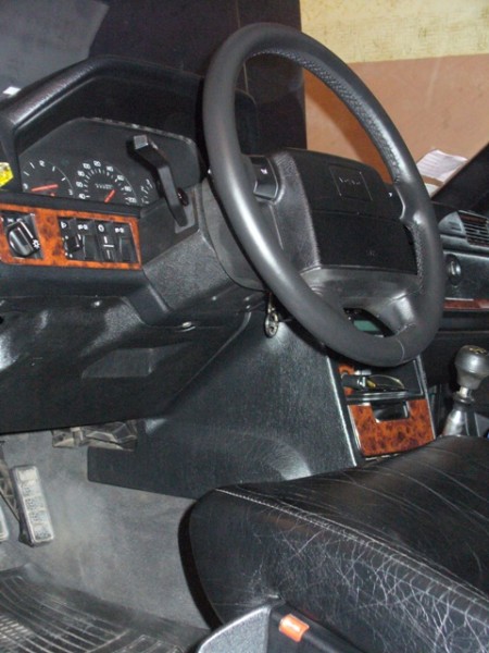

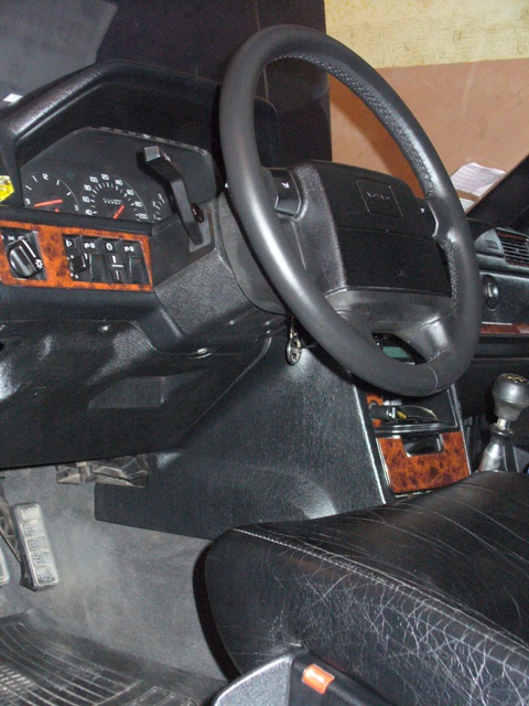

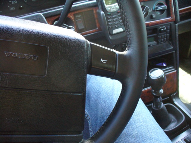

Перетянув по-новому старий шкіряний руль. Власне претягував не я....Ніби нормально вийшло.
п.с. потрібно зробити фотки при нормальному природньому освітленні.
Повідомлень: 865
Звідки: Миколаїв
Re: 940-й чемоданчик
Повідомлення vnukoff » Суб червня 06, 2015 10:48 pm
хорошо получилось, только цвет кожи надо было потемнее заказать чтоб в цвет подухи и сидух
Повідомлень: 1307
Повідомлення Dr.V » Нед червня 07, 2015 7:37 am
vnukoff написав:хорошо получилось, только цвет кожи надо было потемнее заказать чтоб в цвет подухи и сидух
фотка с вспышкой, когда сделал снимок растроился, что оттенок другой получился. Цвет кожи, обычный черный, ну может не такой насыщенный, не знаю...... нужно выехать с гаража, и еще пару фоток сделать при солнечном освещении.ХЗ.
Повідомлень: 865
Звідки: Миколаїв
Повідомлення atol » Нед червня 07, 2015 7:59 am
Можно, в крайнем случае, подтемнить черным воском для кожи- Salton. У меня накладка кожаная, давно стоит,и очень нравиться, периодически обновляю воском.
atol
Повідомлень: 389
З нами з: Нед лютого 22, 2009 12:17 pm
Звідки: киев
Автомобиль: Volvo S80
Повідомлення Алежон » Нед червня 07, 2015 12:05 pm
перешито хорошо.
Повідомлення Dr.V » Нед червня 07, 2015 4:42 pm
Алежон написав:перешито хорошо.
так, чоловік ,який робив цю роботу, зробив її добре.
Зробив сьогодні парочку фоток при нормальному освітленні. Звичайно, не такий глубокий чорний колір, як би цього хотілось, але не критично. Та й міняти вже нічого не буду... Можливо зкористаюсь порадою п.Анатолія. Побачимо.

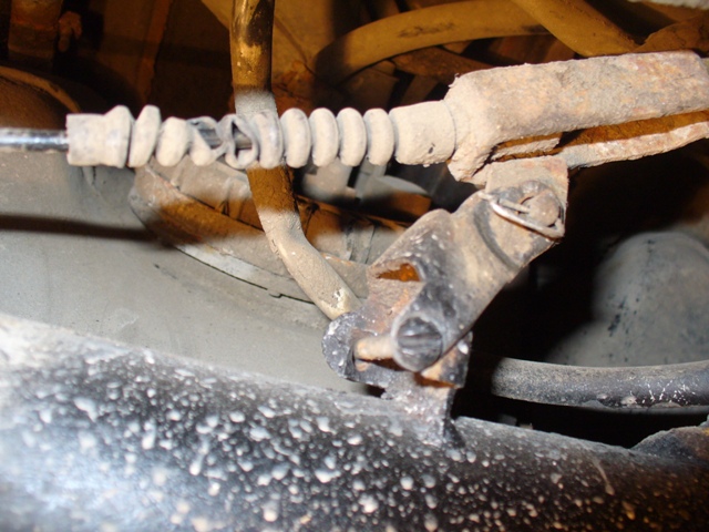

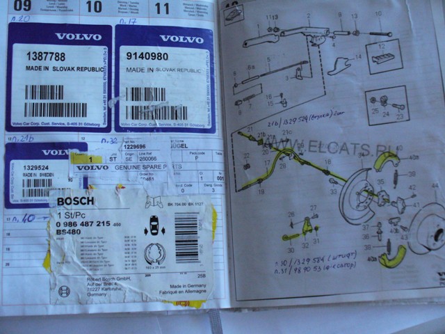

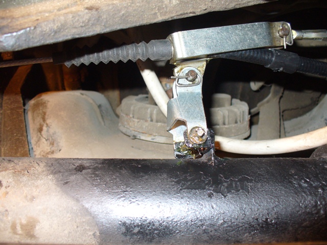

Повідомлення Dr.V » Суб липня 04, 2015 3:41 pm

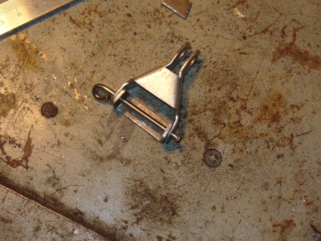

Наведено порядок з ручним тормозом. Хотів цю роботу зробити паралельно з заміною задніх суппортів. Але так деколи буває, що незавжди виходить так, як плануєш....
Замінено троса та колодки, а також відремонтовано кріплення довгого тросу до мосту. Все відрегульовано й тепер добре тримає вже на 7-му зубці.
Довгий трос- 9140980 (volvo)
Короткий трос- 1387788 (volvo)
Колодки- 0 986 487 215 (bosch)
П.С. Так-само вийшло й з заміною підгулявшого щитка правої ступиці, який хотів поміняти при заміні передніх суппортів. Але в останній момент виявилось, що в наборі не маю головки на 36 :oops: Якось треба буде зробити й це....
Повідомлення xoxlov » Нед липня 05, 2015 3:48 pm
А откуда новенький кронштейн?
Повідомлень: 1449
Звідки: г.Николаев
Повідомлення Dr.V » Нед липня 05, 2015 4:22 pm
xoxlov написав:А откуда новенький кронштейн?
Да заказал как-то раньше , когда собирал деталюхи на суппорта, у Алексея. Думаю, что его и сейчас можно заказать.
Повідомлень: 865
Звідки: Миколаїв
Повідомлення xoxlov » Нед липня 05, 2015 4:31 pm
а номерочек есть?
Повідомлень: 1449
Звідки: г.Николаев
Повідомлення Dr.V » Нед липня 05, 2015 4:54 pm
xoxlov написав:а номерочек есть?
п.32
Повідомлень: 865

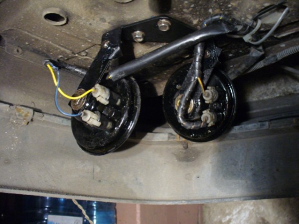

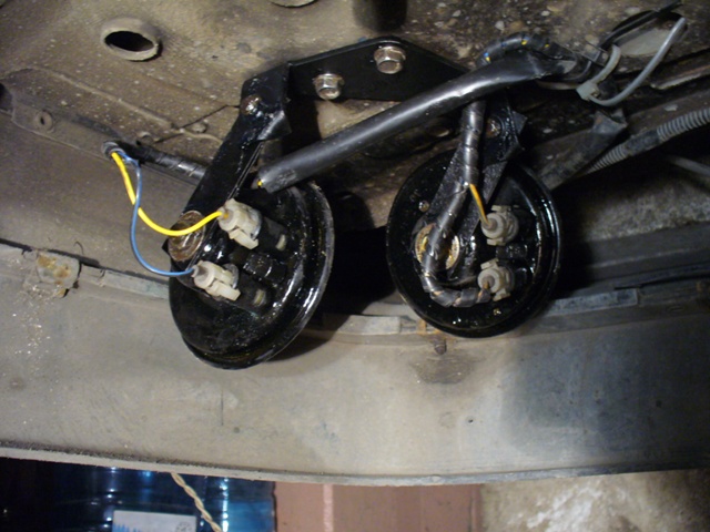

Повідомлення Dr.V » Суб серпня 08, 2015 7:13 pm

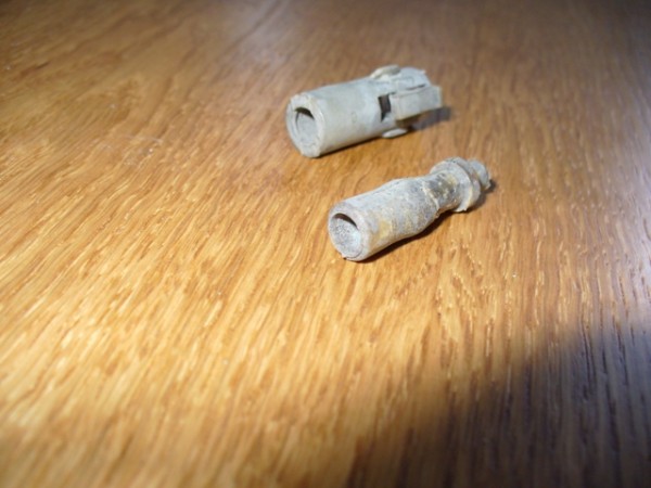

Відновив контактні з"єднання клаксонів. Контактна частина до них підходить з інших роз"ємів 940-ї під такий штирьок (напевне і зінших моделей також). Не знаю чи добре це, але повернув клаксони на своє місце. Не дуже подобалось, як були вони приколхожені біля решітки радіатора. Розвернув кріплення клаксонів, щоб змістити їх подальше від переднього колеса.....

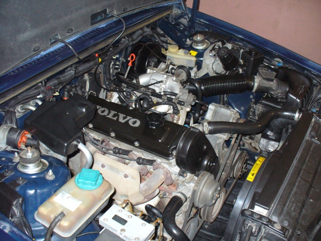

Повідомлення Dr.V » Пон вересня 14, 2015 12:03 am
Навів марафет під капотом. Дрібничка, але приємна.....

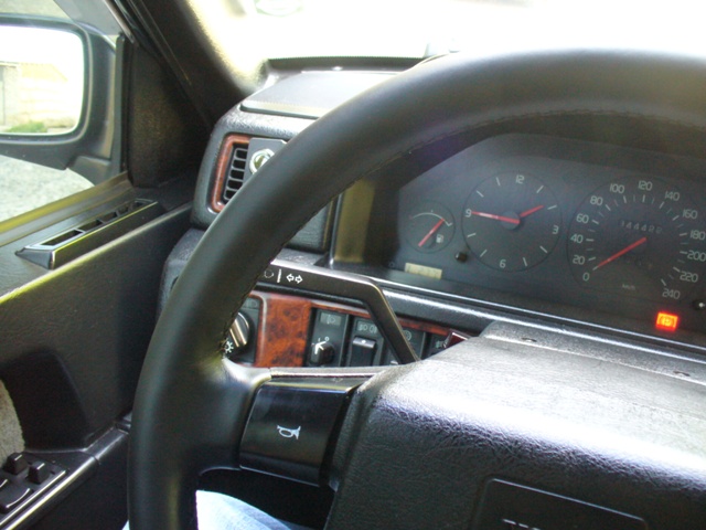

Повідомлення dat32 » Вів вересня 15, 2015 12:10 am
Dr.V написав:

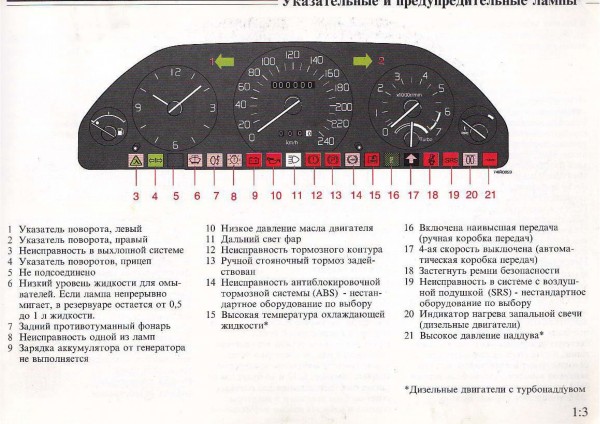

что означает горение лампочки на панели приборов?на фото выше
dat32
Повідомлень: 382
З нами з: Суб грудня 21, 2013 12:41 am
Звідки: Киев.Отрадный
Автомобиль: volvo 940
Повідомлення Dr.V » Вів вересня 15, 2015 8:59 am
dat32 написав:
Dr.V написав:
працюють стоянкові гальма (ручнік)...
Повідомлення dat32 » Вів вересня 15, 2015 11:31 pm
ага спасибо,а мне електроник говорит типа мол лампочка в системе барахлит(какая то)
Повідомлення Dr.V » Сер вересня 16, 2015 1:21 pm
dat32 написав:ага спасибо,а мне електроник говорит типа мол лампочка в системе барахлит(какая то)
видно він помилився....
Повідомлень: 865
Звідки: Миколаїв
Повідомлення dat32 » Сер вересня 16, 2015 11:10 pm
Спасибо :frends:Но это я с оленил,все верно он сказал,это я не ту лампу увидел.У тебя ручник,а у меня как раз лампа,но какая хз

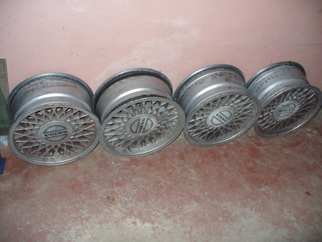

Повідомлення Dr.V » П'ят вересня 18, 2015 11:19 pm
невеличке придбання - Multi X. Будемо потихеньку приводити в нормальний стан.

Повідомлення Алежон » П'ят вересня 18, 2015 11:29 pm
зачетные диски,мне кажется или на Кирила дисках полка была шире?

Повідомлення Dr.V » Суб вересня 19, 2015 6:06 pm
Дякую за оц1нку обновки. Так диски обл1зл1, грязн1 й без резини , - вигляд не дуже..... Коли наведу з ними порядок то ,думаю, що будуть д1йсно "зачетно" виглятати.
