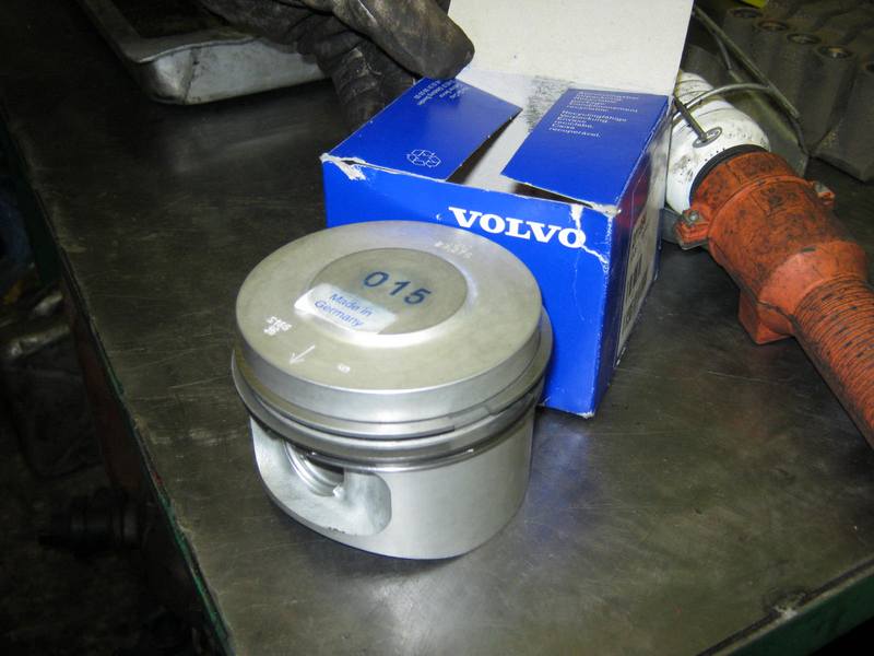

Сегодня видел свой блок, уже расточен и хонингован, голова почти собрана, поршня тоже заценил (оригинальная упаковка - внутри колбеншмидт). Не терпится...

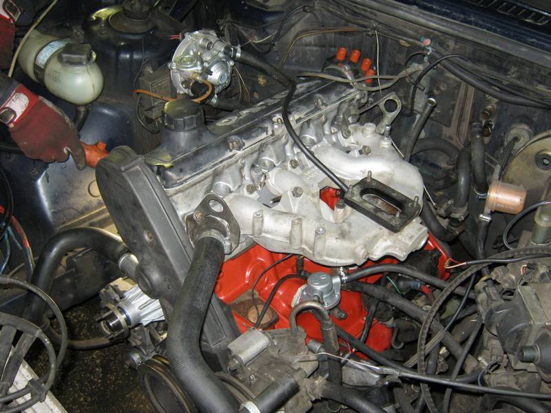

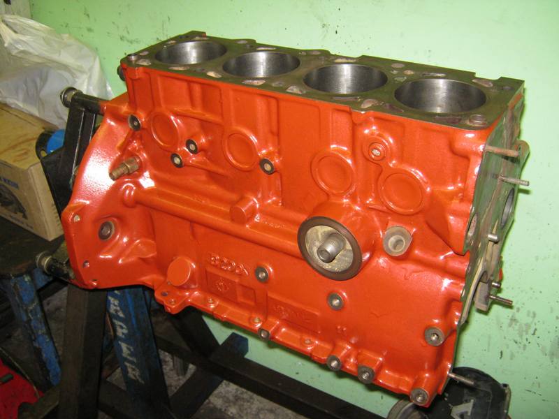

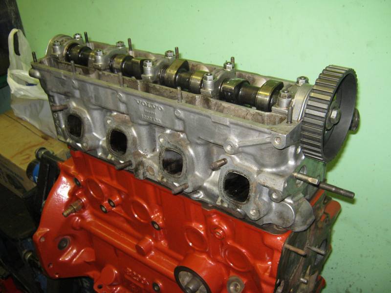

Вот пару фоток решил выложить. Был плд рукой фотик, решил заехать в гости к людям, которые мне мотор делают. Голова собрана, блок уже покрашен и готов к сборке, шатуны дали на запресовку втулок, которые выточат там же и все подгонят на месте. После этого будет уже окончательная сборка и установка. Вот пара фоток.
Re: Борт 740
Повідомлення nikolajs » Вів лютого 21, 2012 2:23 pm
Вот так вот даем вторую жизнь нашим добрым верным старым коням! Дай Бог осилить затеянный мега ремонт и на выходе получим откапиталенный силовой агрегат (мото+КПП с новым сцеплением) и новую выхлопную систему.

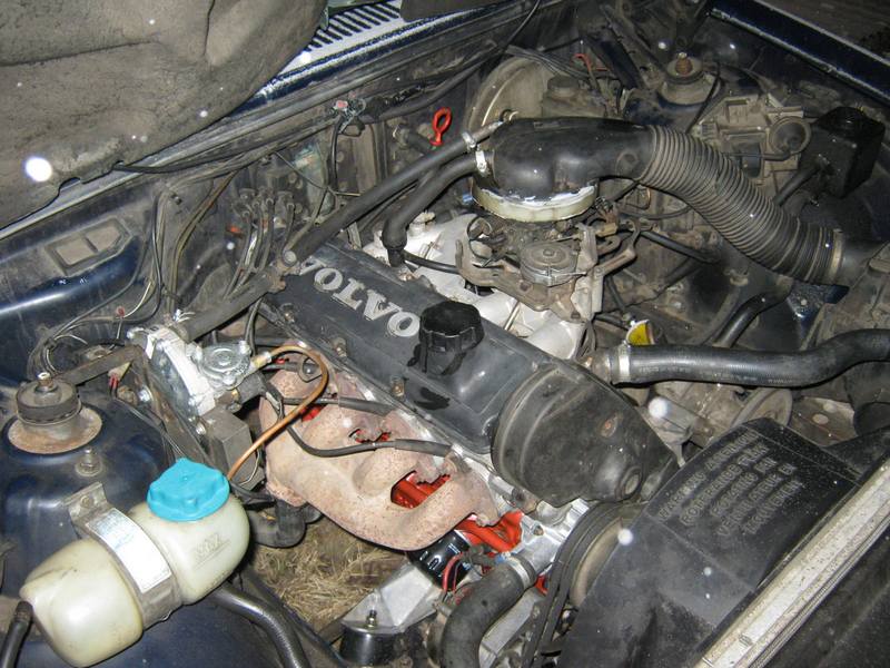

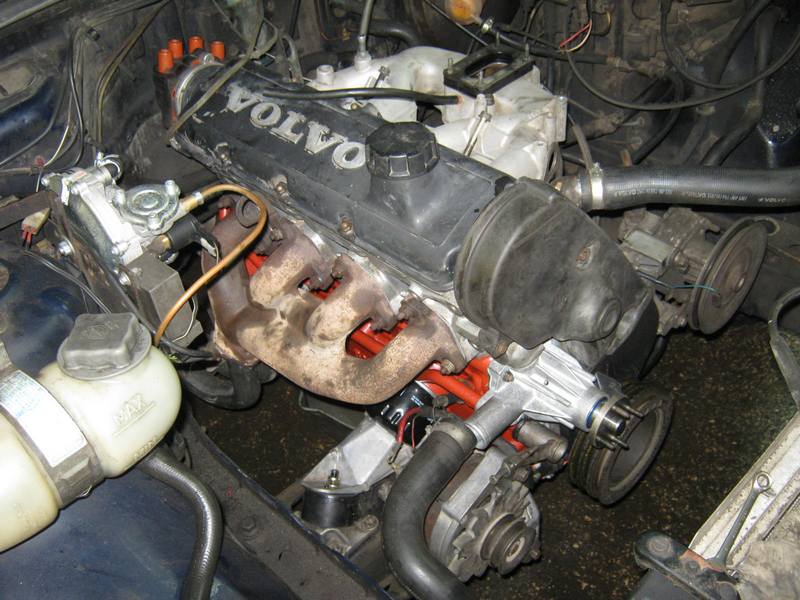

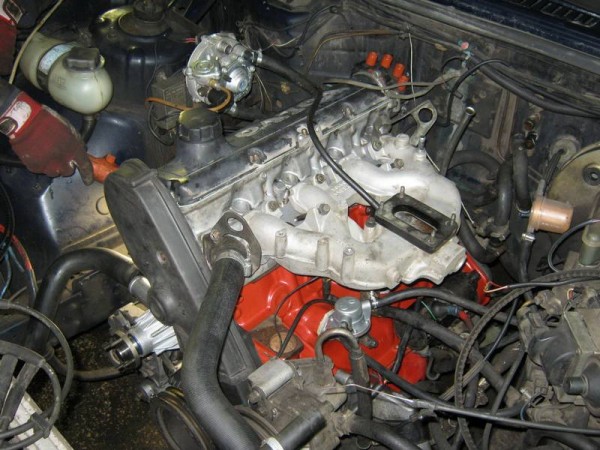

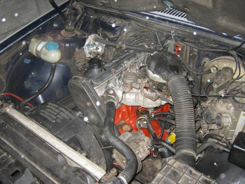

Вот пара вчерашних фоток, сегодня уже завели. Завтра забирать :) По поводу направляющих. Как я понял, сами направляющие впускные, спокойно становятся на место выпускных, внутренний диаметр под клапан у них одинаков. Разница только в том, что на впускных стоят сальники. Так что вперед и с песнями. Ребята это практикуют давно, и по логике вещей оно так и должно быть, но почему то на Вольво решили, что на выпускных клапанах не нужны сальники...
Правда крышка клапанов после мойки, но не покрашена. Покрашу сам, а может ее расписать? :drag:
