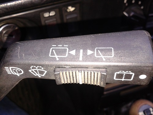

Режимы переключения стеклоочистителей на 745? Сбоку кнопка и ползунок на ручке, кто за что отвечает?

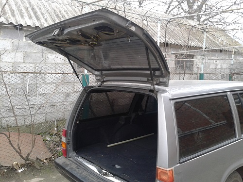

Приехали газовые упоры на ляду ( слегка уставшие б/у) , но длинные ;) . Теперь ляда далеко вверху.
Борт-компьютер походу стоял когда-то... или может девайс по изменениюскорости-паузыстеклоочистителя :-D
Выбираешь паузу для след. взмаха дворниками(ползунком)
Повідомлень: 1307
Re: 740 LONG VEHICHLE
Повідомлення ars » Пон грудня 30, 2013 1:51 pm
Не. Кнопка - для подачи воды, ползунки - 2 скорости взмаха щеток

Повідомлення vnukoff » Пон грудня 30, 2013 2:21 pm
Это типа ползунком переключаешь на омыватель фар - стекла - и задней двери?
Повідомлень: 1307
Повідомлення ivan@m » Пон грудня 30, 2013 2:54 pm
я думаю нажимаешь правую часть-это щетка постоянно левую щетка пауза
Повідомлення lexa » Пон грудня 30, 2013 3:07 pm
В ручке сбоку еще кнопка.
Повідомлень: 4442
Повідомлення ars » Пон грудня 30, 2013 5:45 pm
Я кому писал - держишь кнопку - водичка и дворник чистит. Ползунок влево - первая скорость, ползунок вправо - вторая скорость. Лобовые дворники - как обычно
А амики ляды - класс
Повідомлення TREKKIN » Пон грудня 30, 2013 5:59 pm
ars написав:Я кому писал - держишь кнопку - водичка и дворник чистит. Ползунок влево - первая скорость, ползунок вправо - вторая скорость. Лобовые дворники - как обычно
Он по ходу сегодня тормозит че то! Я тоже два раза писал... :-D
Повідомлень: 3111

Амики, да сила, могу место подсказать где брать.

можешь уже выкинуть ту белую палочкуподпиралочкуляды :D

Уточню(вдруг 2 раза не понял :-D ),кнопку держать не обязательно,пока держишь-работает моторчик опрыскивателя(если клапан не держит или магистраль длинная,то приходится придерживать),просто нажал-отпустил,опрыскиватель сработал и дворник делает 2-3 маха и выключается(как и при опрыскивании лобового).А у ползунка 3 положения,посередине-выкл.,влево-дворник работает с интервалом,вправо-постоянно.
Фары моются вместе с лобовым(в положении опрыскивателя).
То открывашка ляды...
Повідомлень: 4442
Повідомлення ivan@m » Пон грудня 30, 2013 11:31 pm
lexa написав:
ivan@m написав:
lexa написав:Амики, да сила, могу место подсказать где брать.
ааааааа :-D :-D :-D :-D седан рулит)
