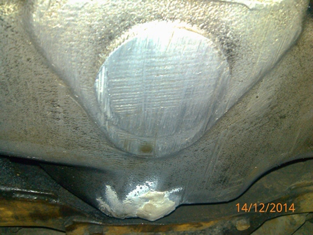

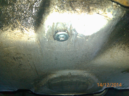

Повідомлення vovo » Пон грудня 15, 2014 10:25 am
25.11. был коцнут поддон в "натертом месте спереди на углу" но выручил закрученный шуруп с резиновой прокладкой. Масла свежего потерял малость и капает оно до сейчас понемногу. Долил нового до половины уровня. Кроче к пятну от солярика под машиной добавилось пятнышко маслеца) Через 2 недели попытался замазать холодной пиндосовской сваркой. Так как не удалось дожать шуруп до макс упора мазал поверху, ну зачистил там напильником правда и обезжирил ацетончиком. Пока мазал все нравилось) не капало. Через полдня простоя пару капель таки было. До задницы такая работа. Были замечены глубоки порезы поддона в других местах, нужно искать замену... Варить аргоном не буду. так как двиг масла не берет то за это время и за пройденных 700 км потерял грамм сто 150 масла. ищу замену по доступной цене :oops:

Повідомлення vovo » Сер грудня 31, 2014 11:59 am
ура, приехал поддон и еще что то) спасибо Сереге (740)

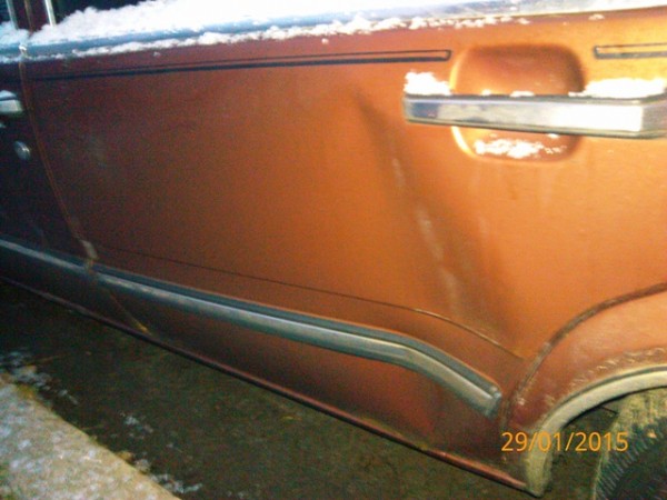

Повідомлення vovo » Пон лютого 02, 2015 4:48 pm

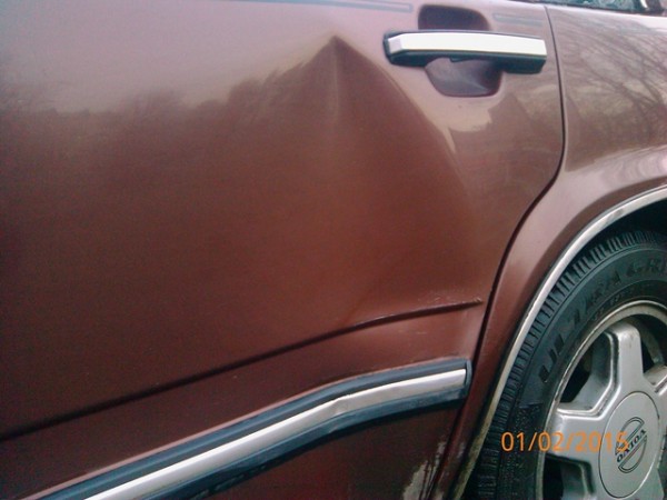

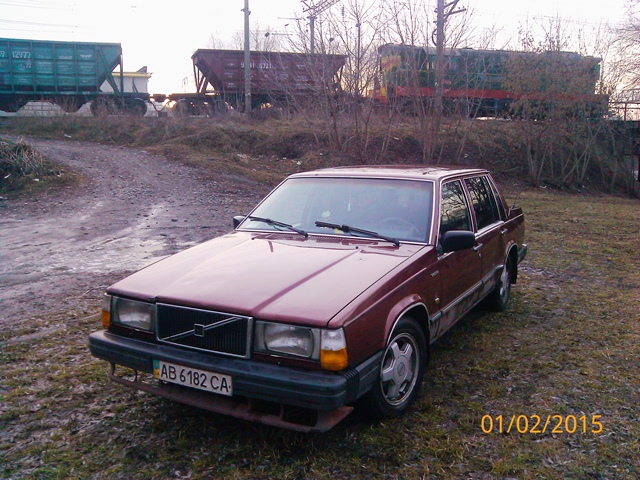

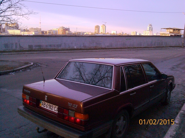

Оставив машину на несколько дней припаркованной возле дома в один вечер обнаружил вмятину
подскажите каким методом лучше выровнять?
Повідомлень: 1580
Re: Vovolvo с АКПП как первая машина
Повідомлення Ice_BEAR_Bo » Пон лютого 02, 2015 4:51 pm
снять карту и выстукивать
Повідомлень: 1818
Звідки: NY
Повідомлення MOOSE » Пон лютого 02, 2015 4:51 pm
вирівняти можна, але рентабильніше поміняти двері
Повідомлення vovo » Пон лютого 02, 2015 4:54 pm
MOOSE написав:вирівняти можна, але рентабильніше поміняти двері
таки так, але ніхто шось S90 не розбирає...
Повідомлень: 1580

Повідомлення vovo » Пон лютого 02, 2015 4:58 pm

про губу не буду нічо казати), а от двері собі такі хочу замінити.
Діма в тебе на роботі нема фена горячого і присосок, щоб карту не знімати?
фен є, присосок не має

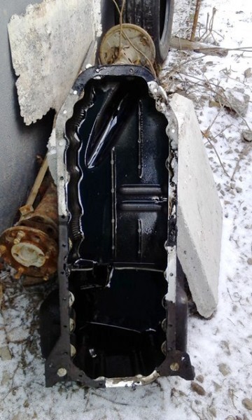

Повідомлення vovo » Пон лютого 16, 2015 1:41 pm

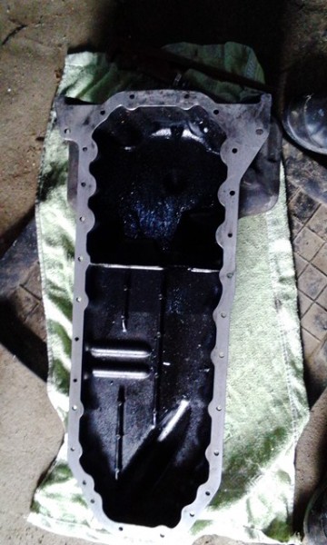

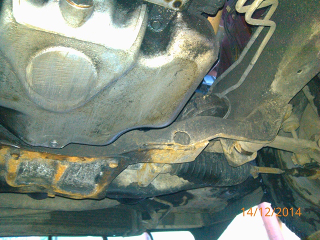

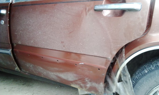

[attachmenИтак, из за отсутствия времени и места для выполнения ремонтных работ, был взят отпуск и на недельку укатил с шумной столицы)
Самым основным как и самым трудным была замена масляного поддона.
Снятый поддон планирую заварить аргоновой сваркой на будущее...
Новый ну как новый б/у конечно скажем так целый (450 грн)
был посажен на новую прокладку (120грн) и серый герметик (100 грн)
По книжке там вообще для замены нужно оч. много чего разобрать но нам удалось это сделать так:
слив масло открутили все 29 винтиков разной длинны в т.ч 2 под шестигранник.
отпустили рулевую колонку, открутили с подушек и подняли немного двигло.
нужно однозначно откручивать переднюю балку. Проблемой стало что гайки с низу приварены к кузову - нужно откручивать болты с моторного отделения! Мы же увидев гайки начали с них) был сломан не плохой вороток с головкой.
отпустив балку и еще приподняв двигло поддон вышел. Нужно примерно расстояние не менее 10 см между балкой и двигателем иначе не выйдет. Всё упирается в корзину коробки к которой кстати поддон тоже прикручен.
Установили целый поддон намного легче чем сняли старый...
Нужно искать защиту моторного отделения ...
Также была капитально отремонтирована масло проводная трубка подачи масла на радиатор от акпп. Урра масло не уходит)
Выровнял запореную неизвестным заднюю левую дверь. Обшивка нормально снимается, молдинг наружный тоже ровнялось на ура. Но если присмотрется конечно следы остались.

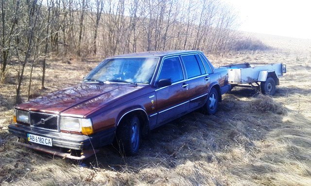

Поездил с прицепом - пирикольно)

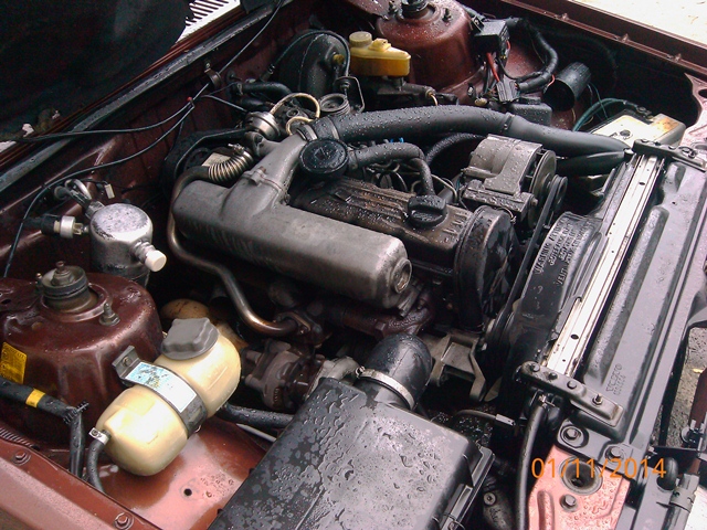

Два дня назад долил 1.5 литра масла подсолнечного домашнего к 8-10 литрам дизеля - все выкатал. Кроме как легкого запаха в салоне никакой разницы не заметил. Есть еще полторашка буду еще доливать)

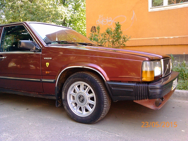

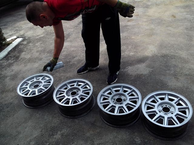

Прошли прекрасные майские выходные в которые удалось подшаманить проблемные места. Кинул летний комплект резины на другой комплект дисков. Диски достались в наследаство с машиной. Спасибо Владу за них.
Отчистил, отмыл и покрасил. 1 балон краски и 1 лака. Респект и уважуха товарищу Алексею с шономонтажа. :frends:
диски с колпачками.

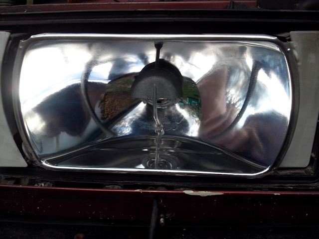

Помыл передние фары, были в пыли конечно.

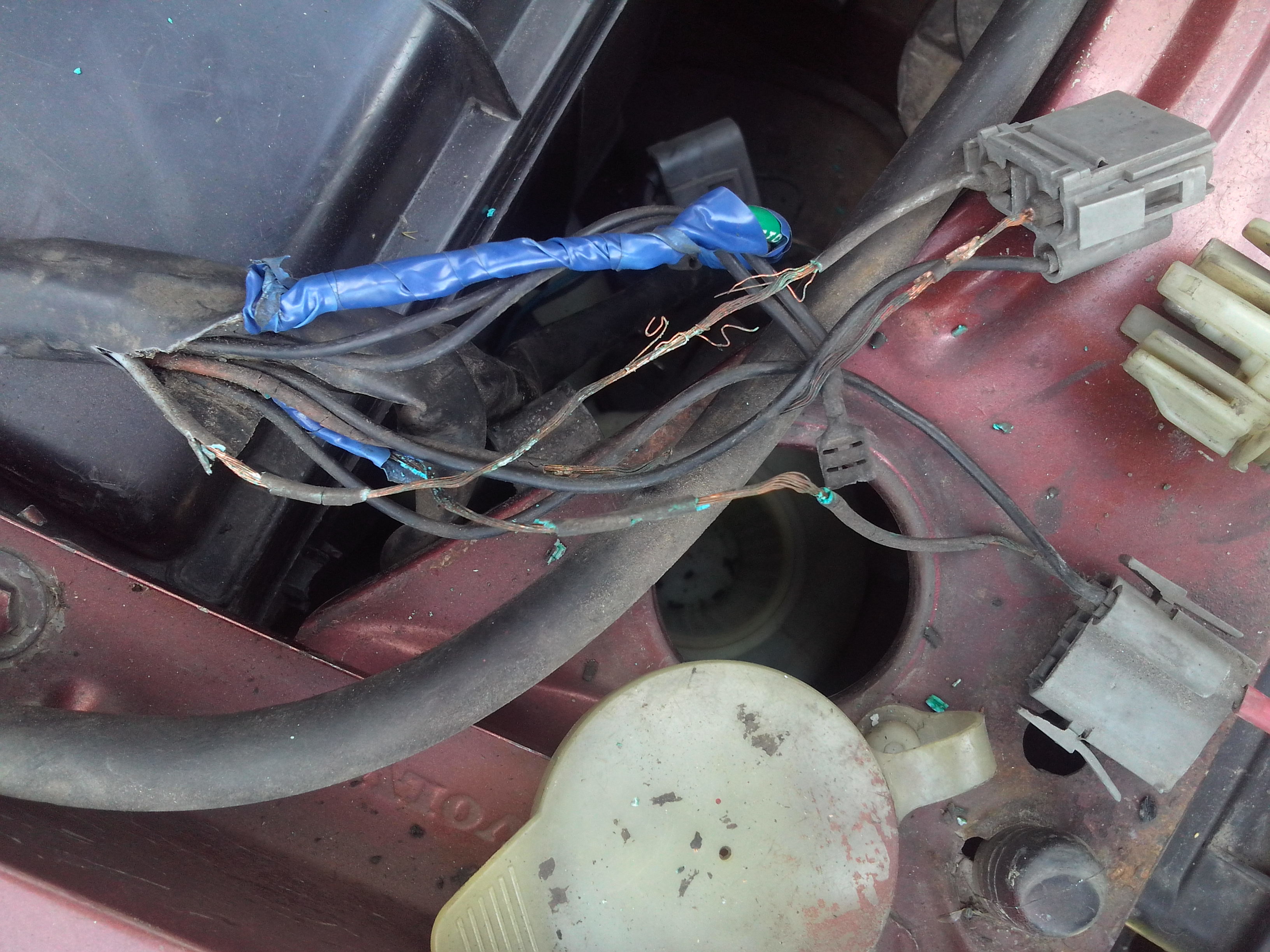

Обнаружил печальную картину с проводкой на правую оптику, все перемотал синенькой.

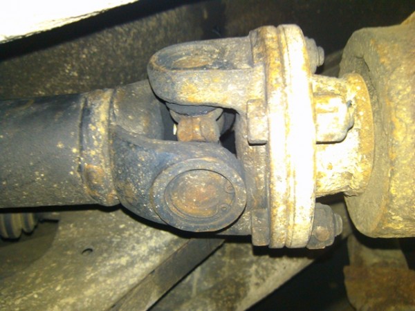

Повідомлення vovo » Вів червня 16, 2015 11:37 am

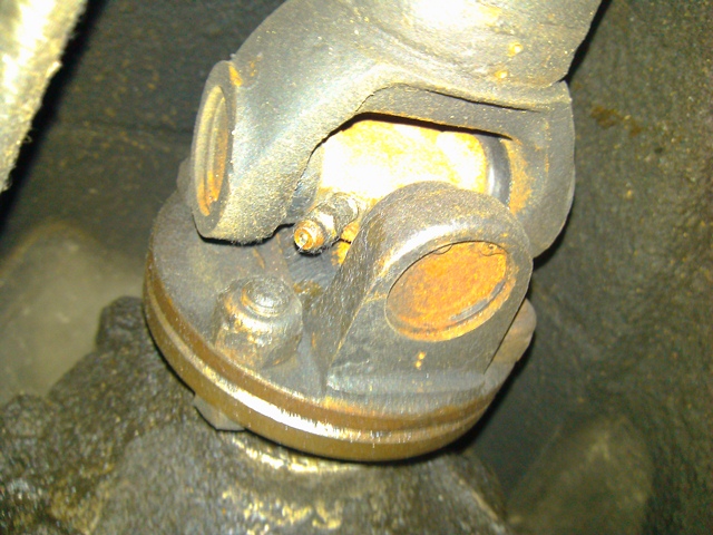

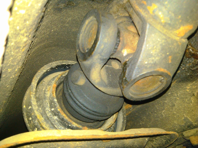

Около года назад была заменена крестовина кардана со стороны акпп, вот снова началось чтото типо вибрации и пинков. Но есть вопросы, подскажите если не трудно,
эти 3 крестовины одинаковые? и как их заменить правильно, бо говорили что нужно делать отметки какието гдето при снятии... И по подвесному подшипнику вопрос как его проверить на исправность?

Повідомлення MOOSE » Вів червня 16, 2015 2:27 pm
отметки нужно делать при замене подвесного
Повідомлень: 3719
Повідомлення vovo » Вів червня 16, 2015 2:33 pm
MOOSE написав:отметки нужно делать при замене подвесного
спс Дим, а насчет крестовин - не вкурсе они одинаковые? по форме. бо солидолом накачивали все они с штуцерами под смазку...
Повідомлень: 1580
Повідомлення MOOSE » Вів червня 16, 2015 2:36 pm
Нужно мерять толщину кардана, а потом смотреть по каталогу
Повідомлень: 3719
