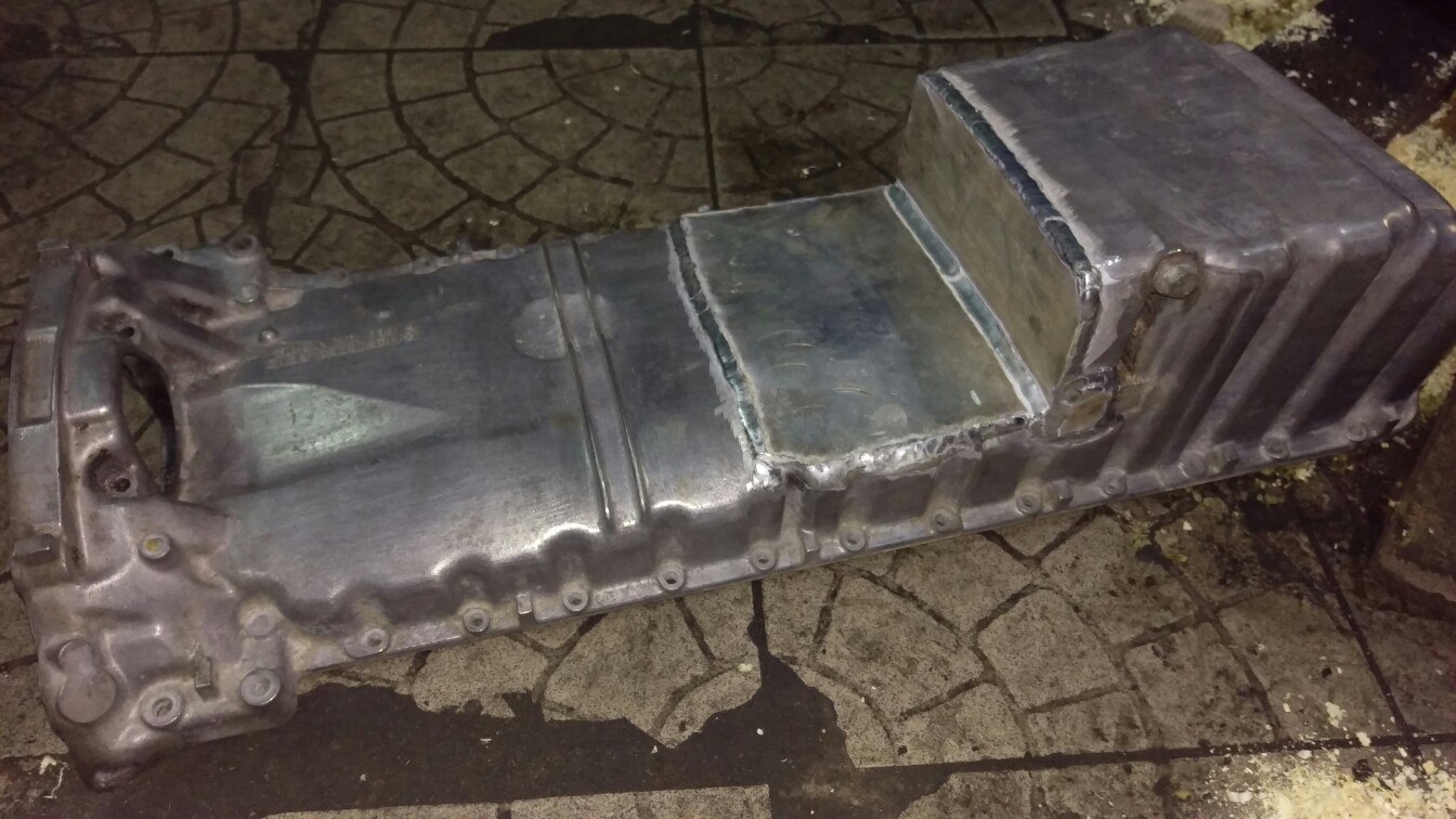

особливо нічого не зробив. піддон заварив, маслоприймач вперся.
зняв, розібрав насос, відвіз на підрізку/поварку маслоприймач.

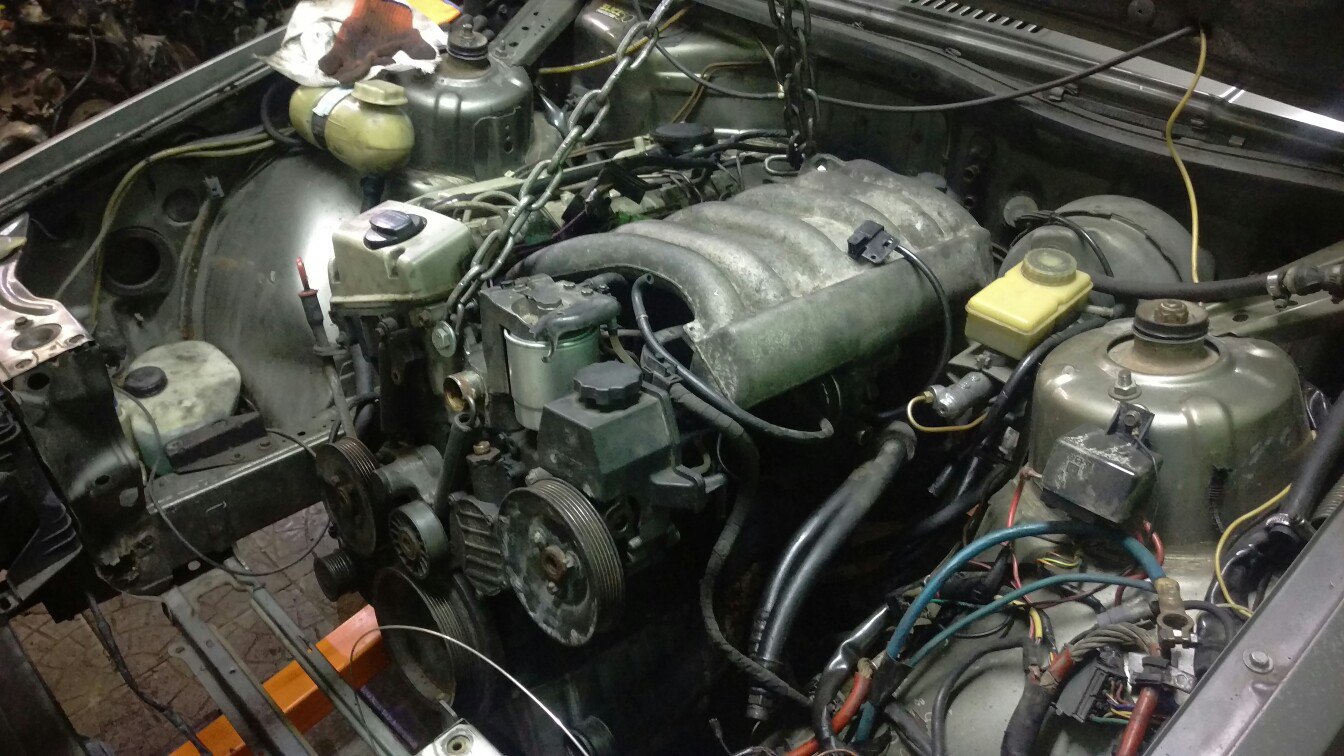

Повідомлення slimer » Сер грудня 28, 2016 1:22 pm

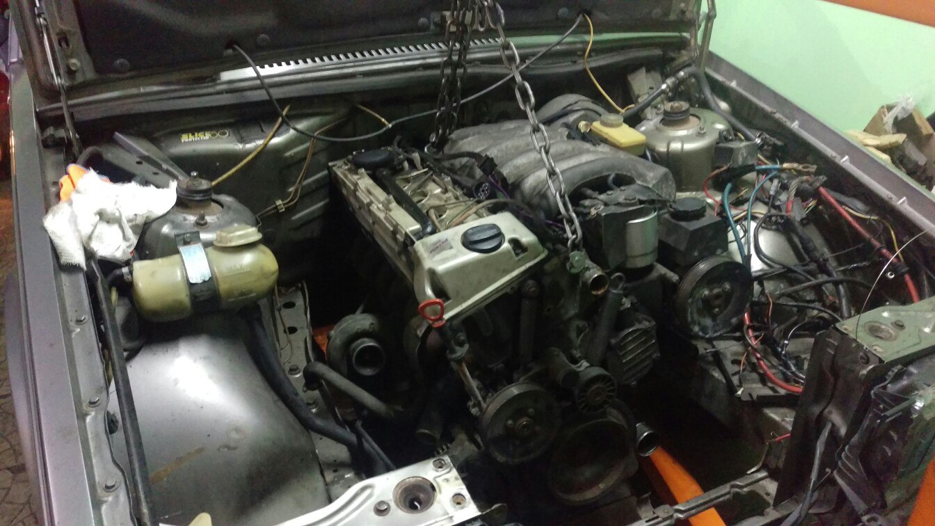

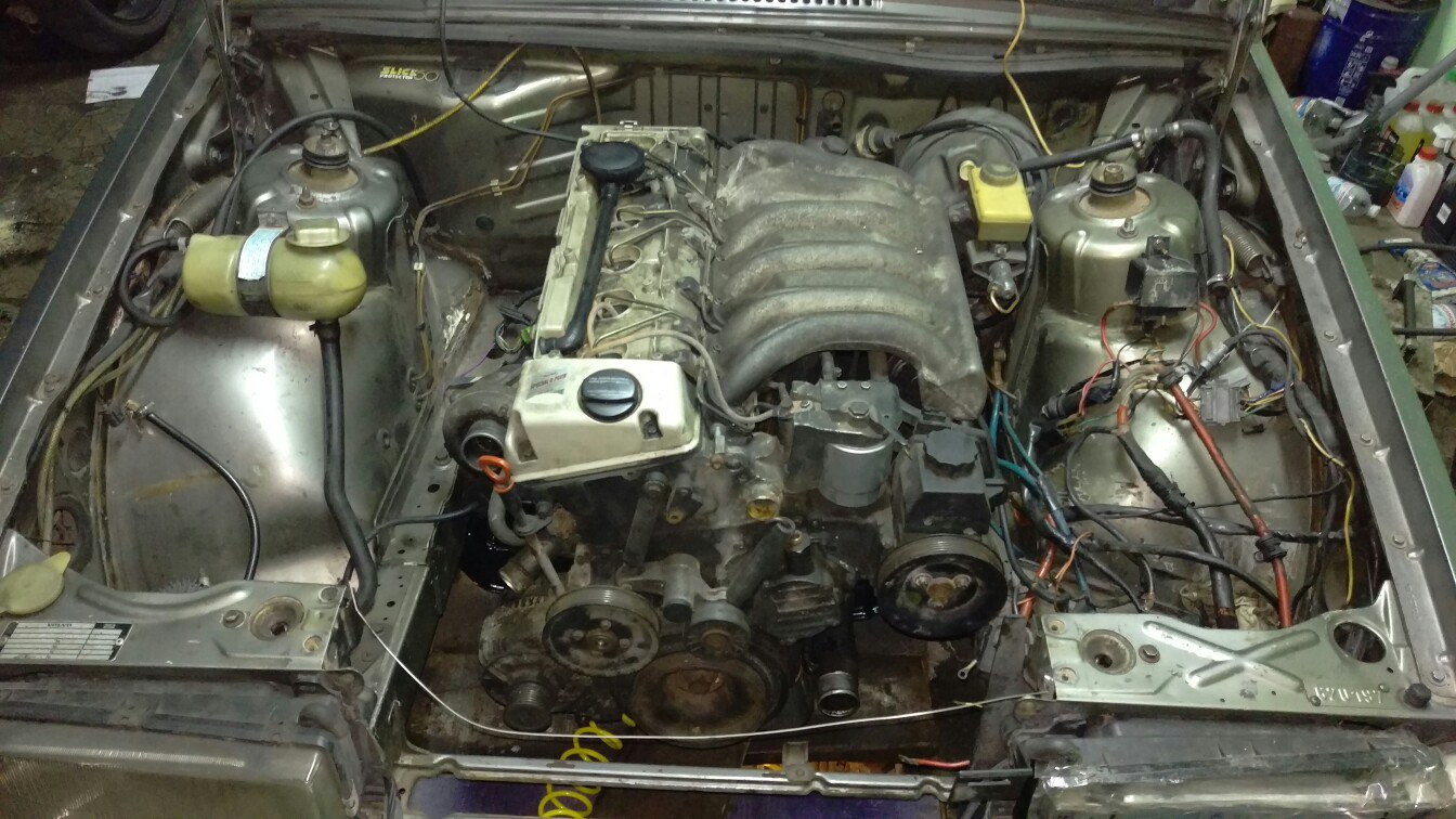

накинув коробку і, нарешті, приміряв двигун з КПП в автомобілі. наче влазить. далі буду виставляти та готовити опори під подушки двигуна.
наче все влазить…трішки підігнути моторний щит в районі вентилятора пічки і буде ідеально.

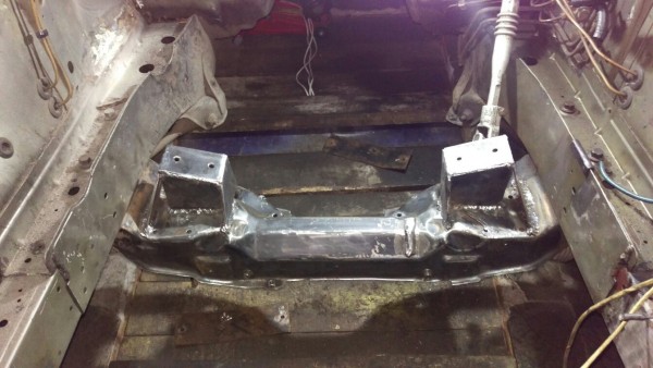

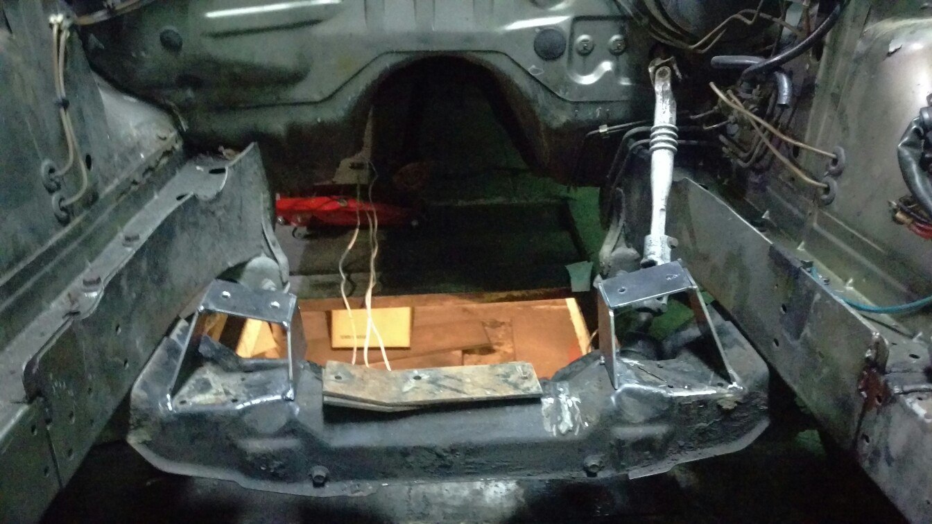

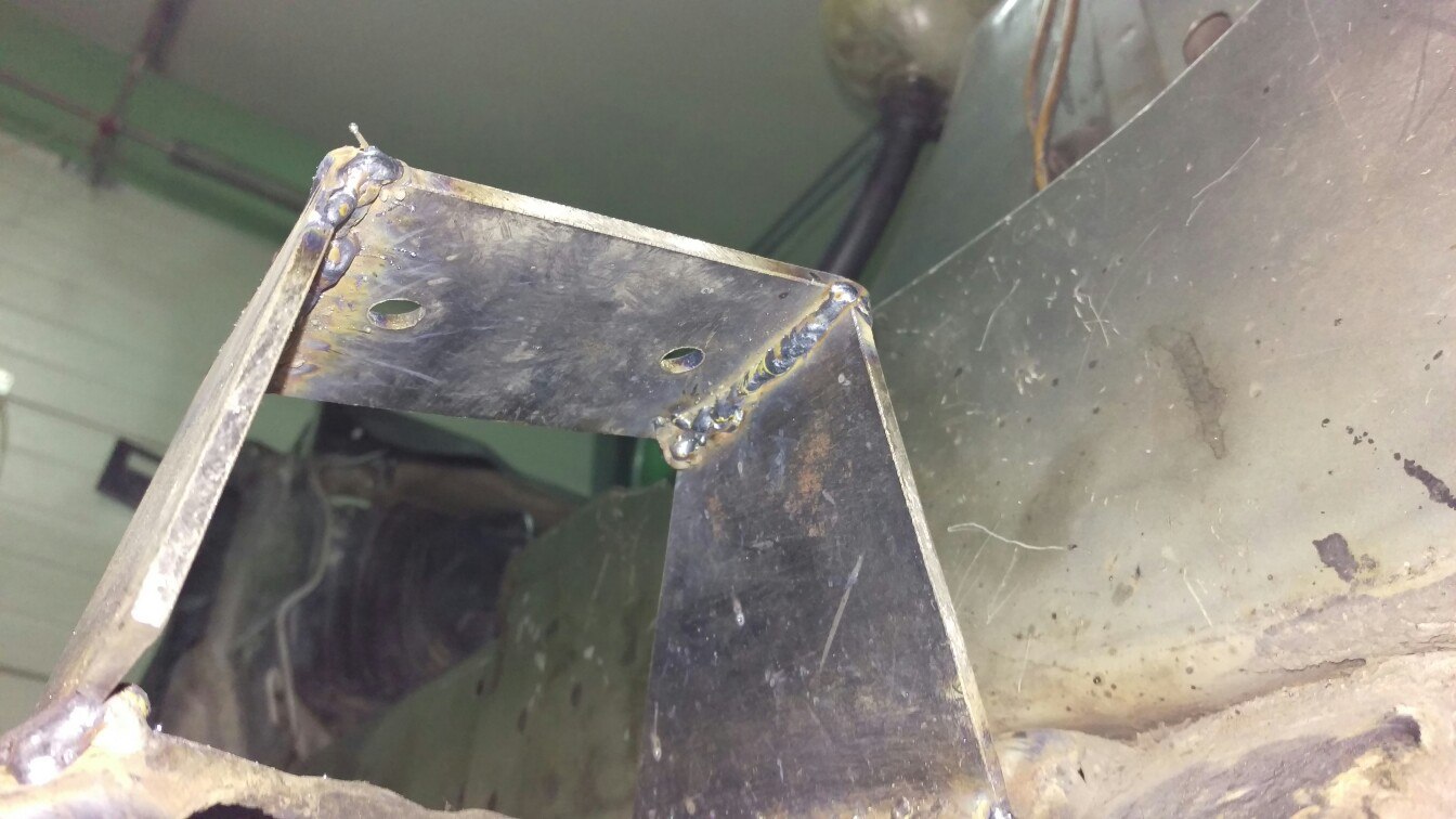

Повідомлення slimer » Сер лютого 08, 2017 10:11 am

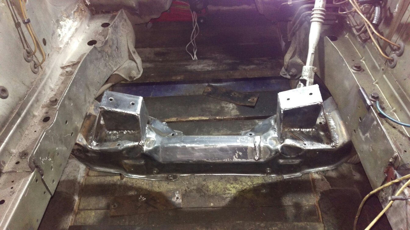

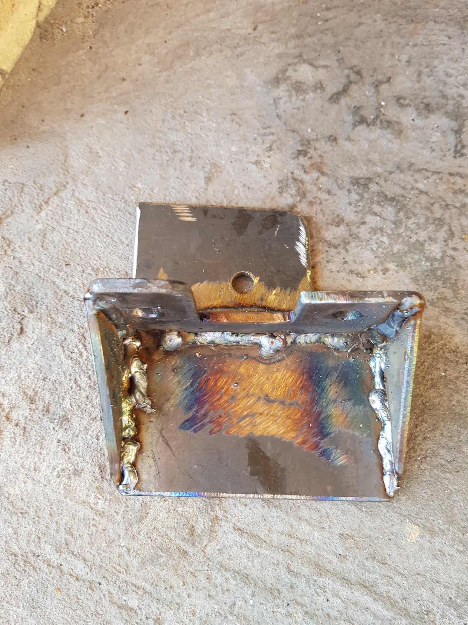

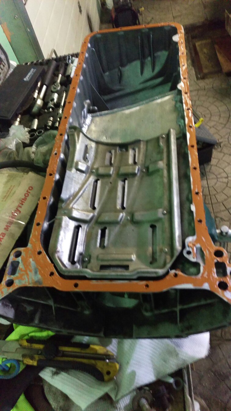

Приміряв двигун і почав виварювати опори під подушки.
Балка варена переварена, тому її не шкода.
Додав посилювачі

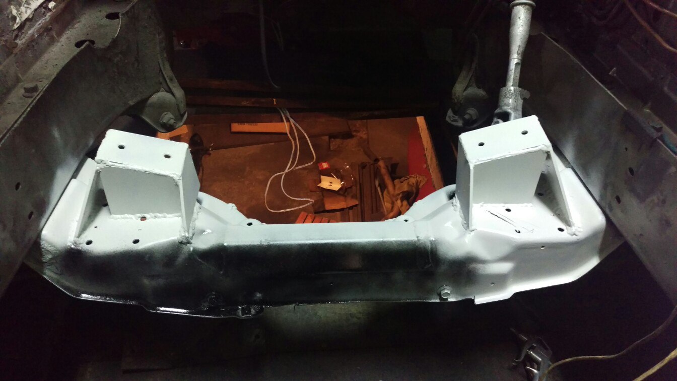

Зачистив та зафарбував це все:

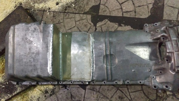

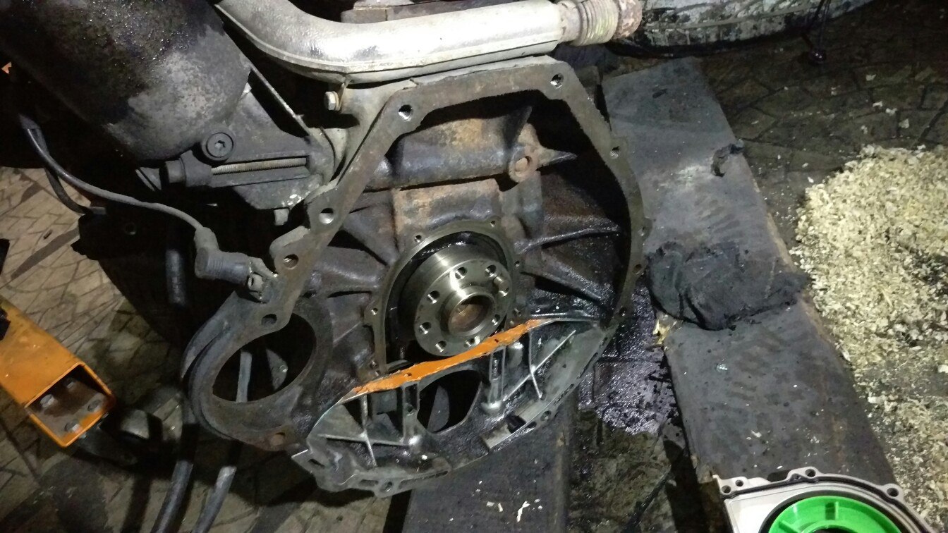

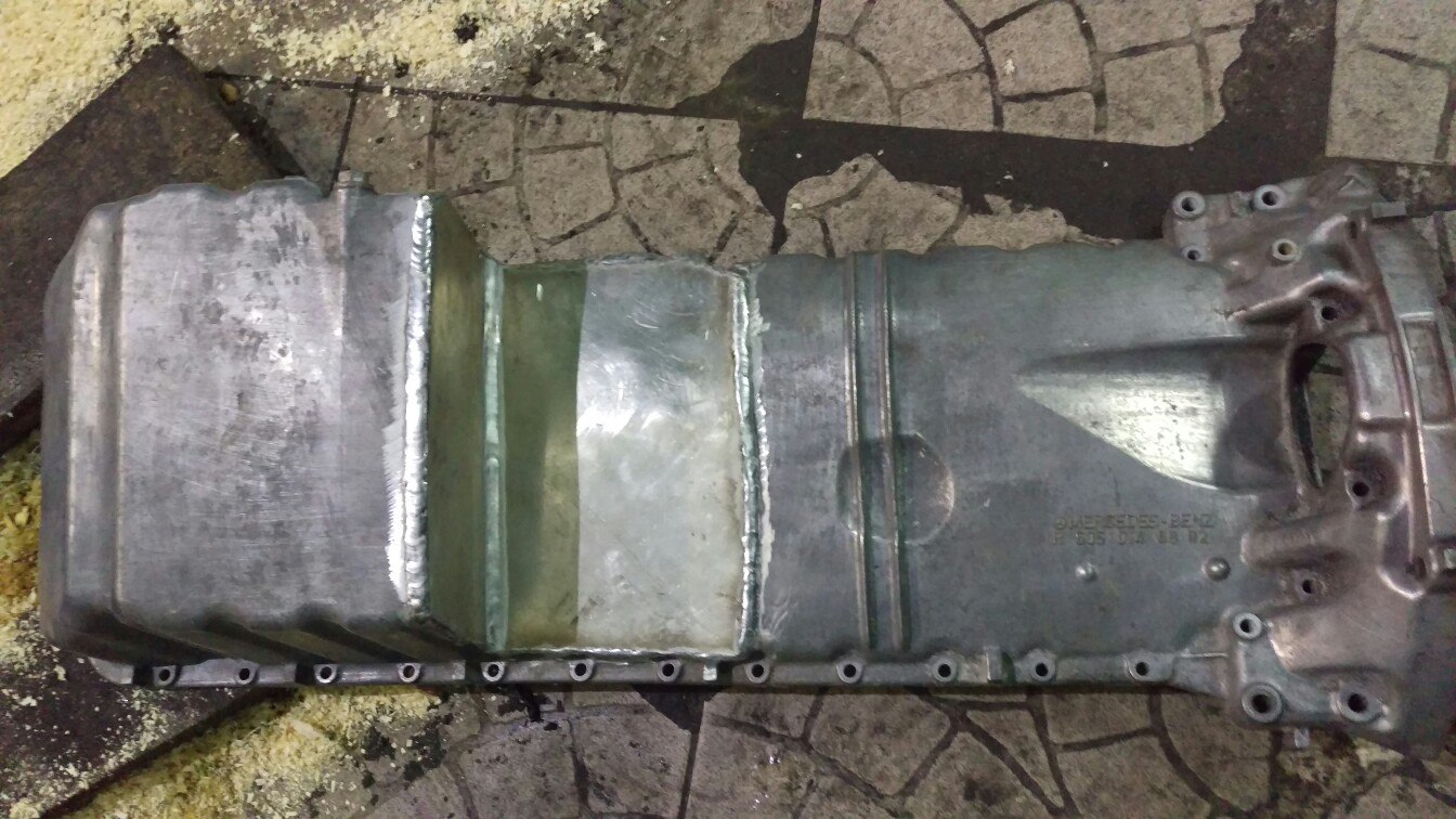

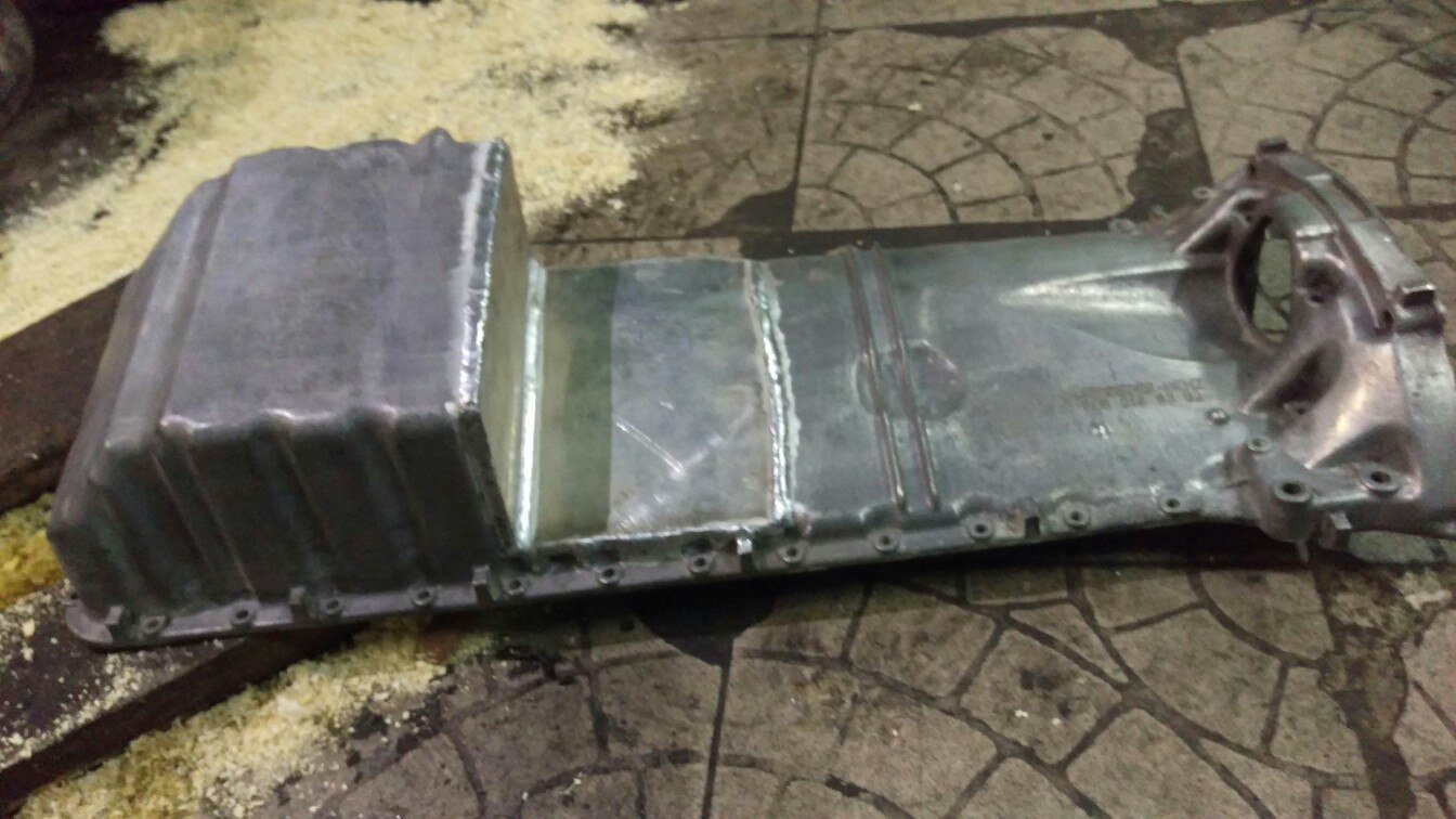

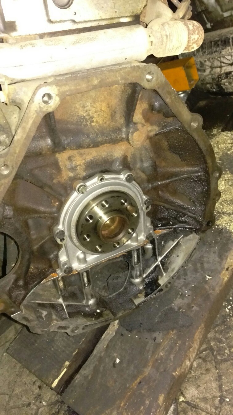

При знятті двигуна помітив, що піддон не сильно прилягає і вже почав "потіти". Прийняв рішення дотково до прокладки, ще і промазати герметіком
Ну і "під шумок" замінив задній сальнік колінчастого валу. (засирав навколо все)
Роботи проведені не ідеально, час покаже, наскільки герметичний піддон та сальнік.

Повідомлення Алежон » Чет лютого 09, 2017 1:05 pm
мне нравится,все красиво. подон может надо было по привалочной шлифануть,течь скорей всего будет и снимать наверно будет геморно.
п.с.там в поддоне вроде было место под датчик уровня масла,ты его оставлял? на счет обьема уже говорили,ну на 5 цилиндровых вольво поддон резали где то на 1.3 литра,начал голодать.

Повідомлення slimer » Чет лютого 09, 2017 3:08 pm
Алежон написав:мне нравится,все красиво. подон может надо было по привалочной шлифануть,течь скорей всего будет и снимать наверно будет геморно.
Дякую. мені не все подобається. але в умовах відсутності бабла і бажанні швидше поїхати - мене влаштовує.
Теж думаю, що потече, але сподіваюсь на краще.
Без знятті вдигуна, думаю піддон не достанеться(
по датчику. сварний шов пройшов якраз по ньому. залишити не варіант, але я думаю над тим, щоб в майбутньому замінити на "правильний" піддон з датчиком. без різки та поварки.
по голоданню - сподіваюсь на краще

Після встановлення двигуна черга дійшла до АКПП.

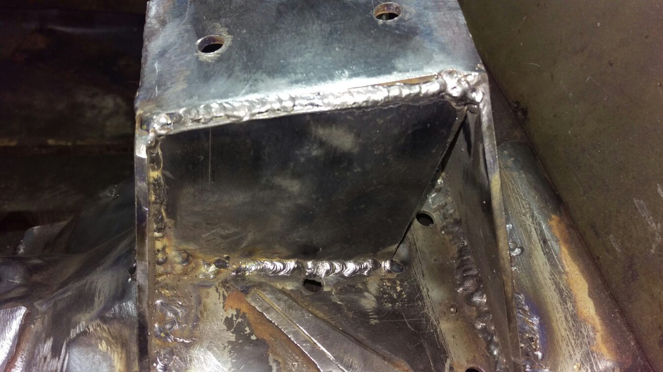

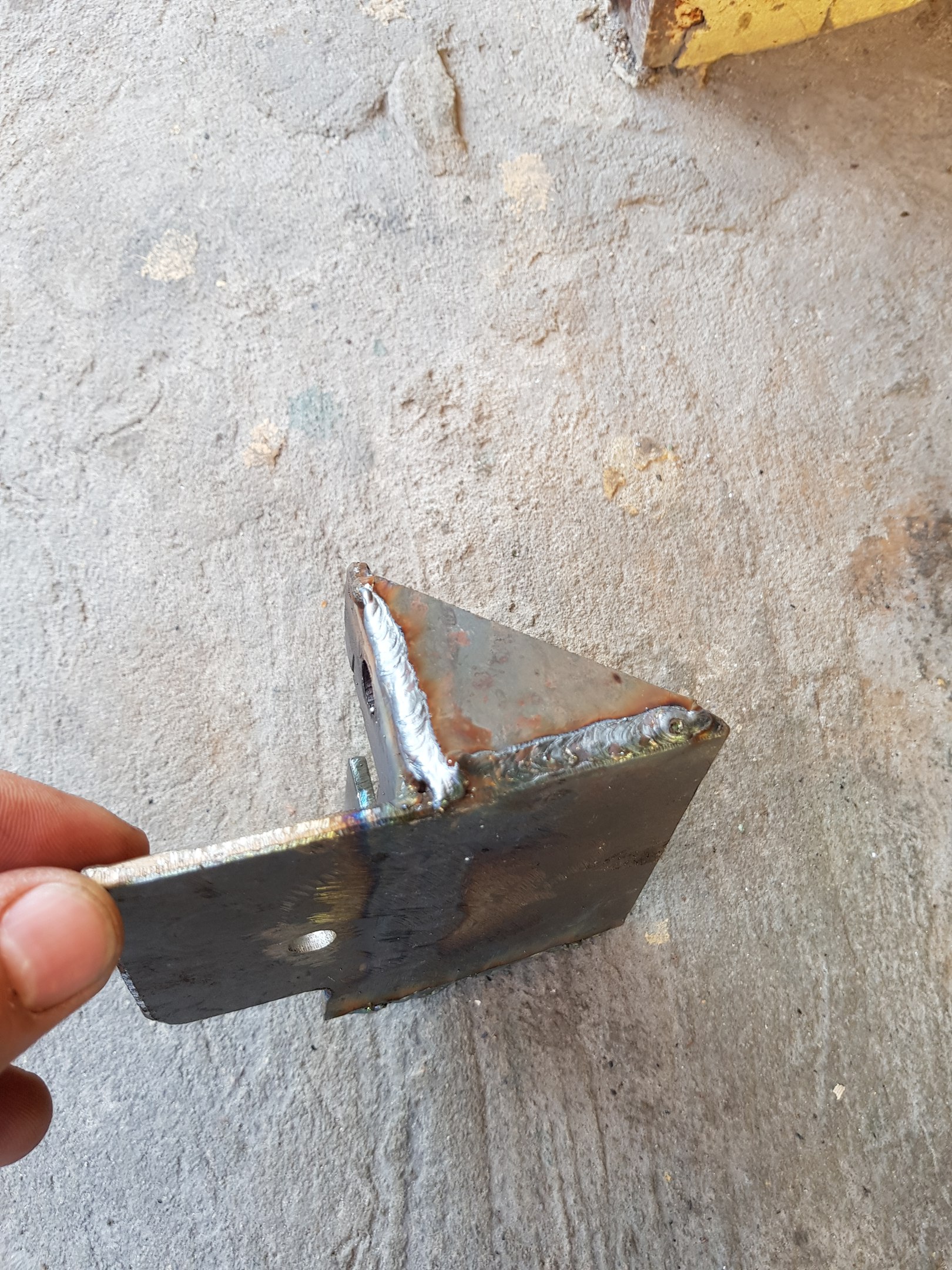

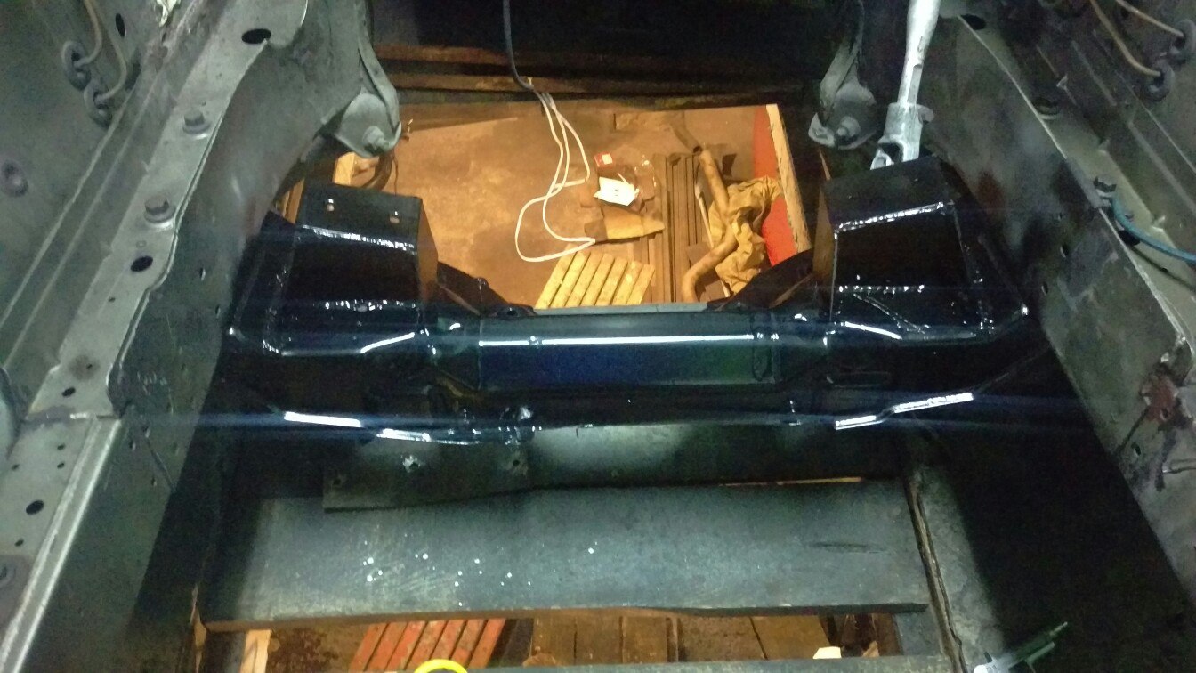

Виміряв, вирізав, виварив кронштейн під подушку АКПП. Знов улюблені подушки Газель.
Да, бачу, шви всередині жахливі, я ще вчусь. зовнішні шви нормальні, так що повинно все витримати.

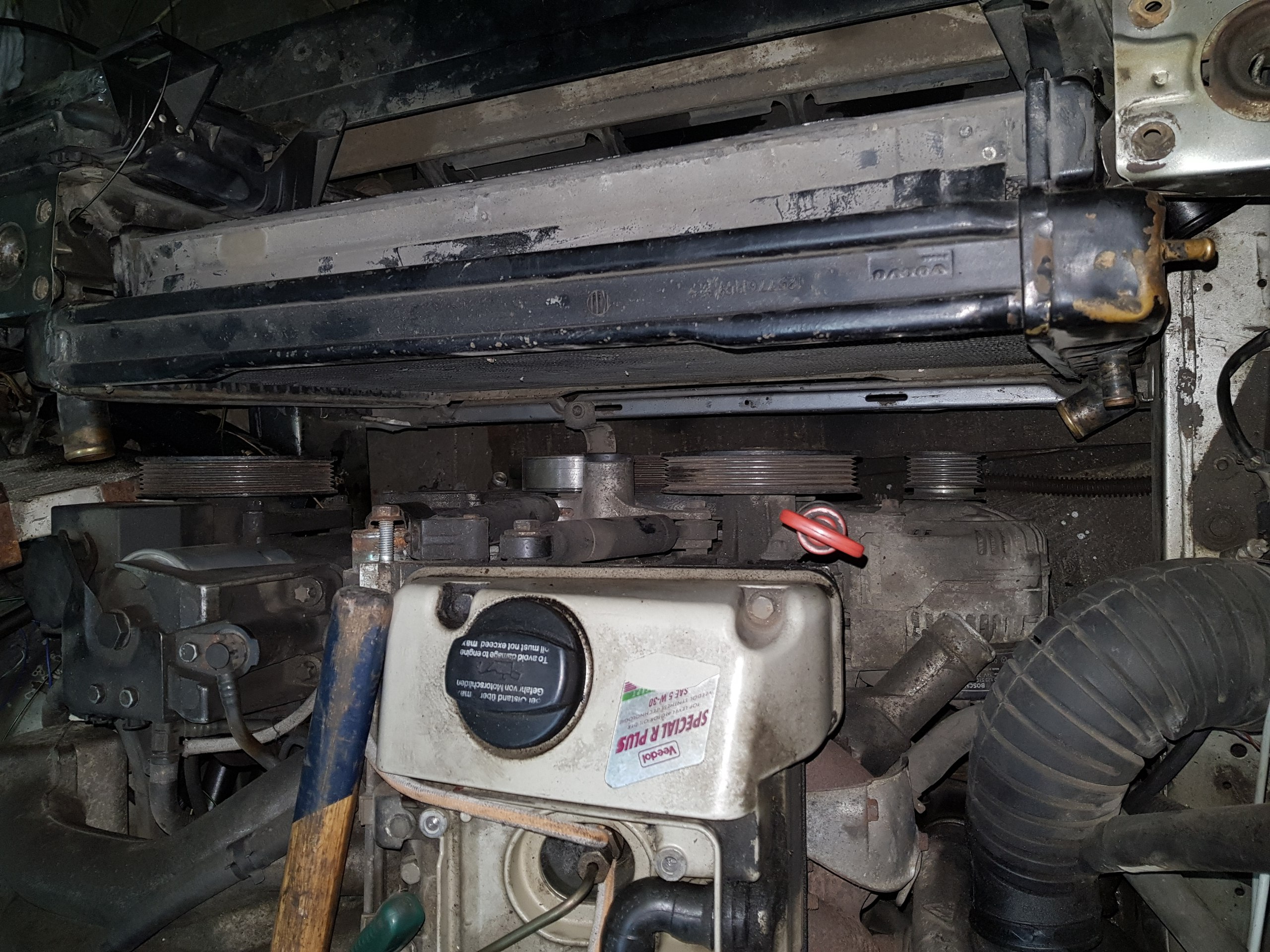

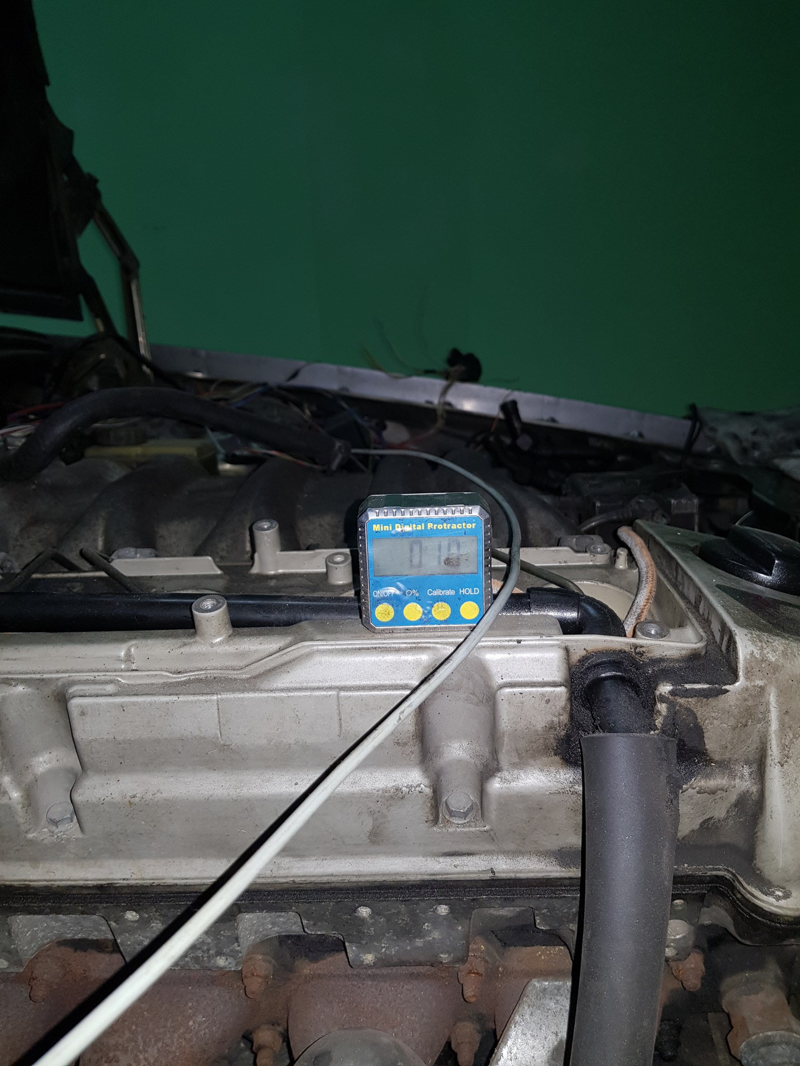

Вирівняли двигун в повздовжній площині, та перерізав і переварив стокову траверсу під встановлення нової подушки. (нажаль фото відсутнє)

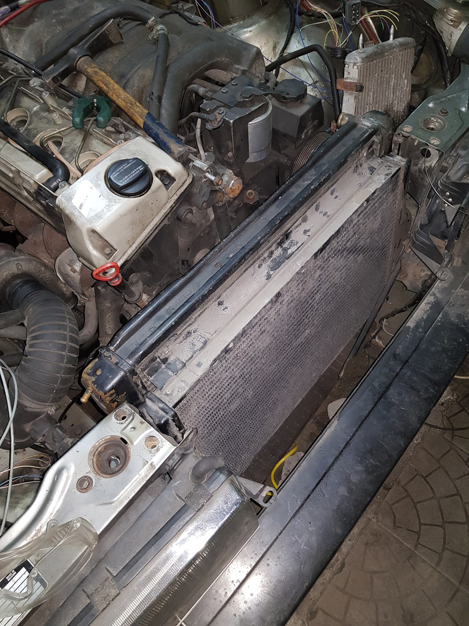

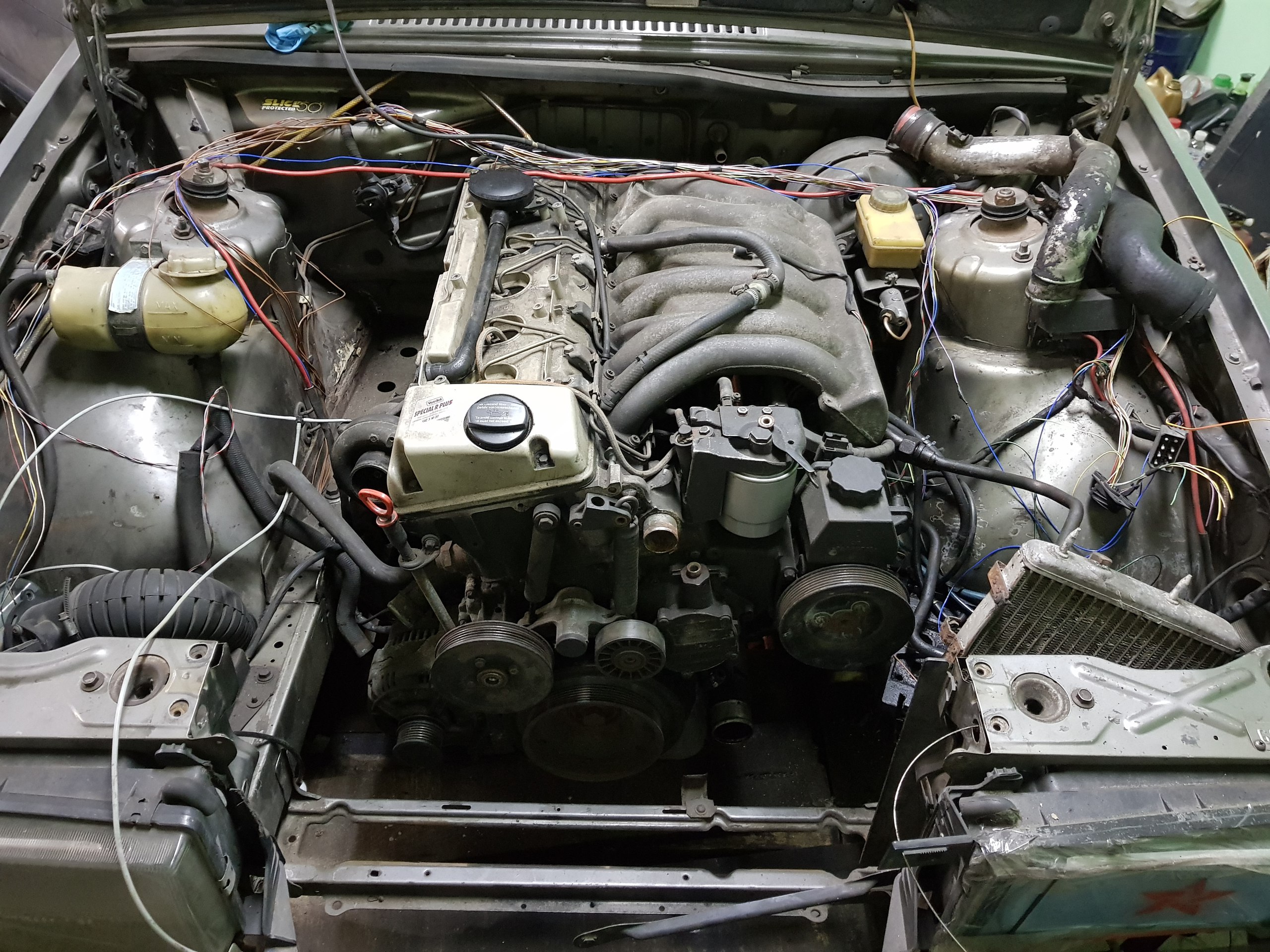

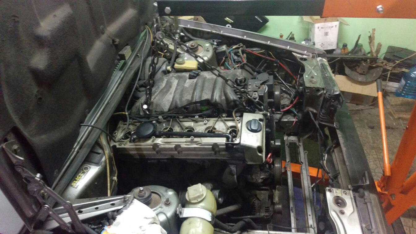

Коли двигун остаточно зайняв своє місце приміряв радіатор і інтеркулер. Вони стали дуже "плотнячково".
На фото не дуже видно, але довелось везти радіатор в сервіс і переварювати патрубки радіка під інші кути.
Радік - сток Volvo мідний. Інтеркулер - рідний від 760 турбо, став пречудово, але не без допомоги болгарки)))

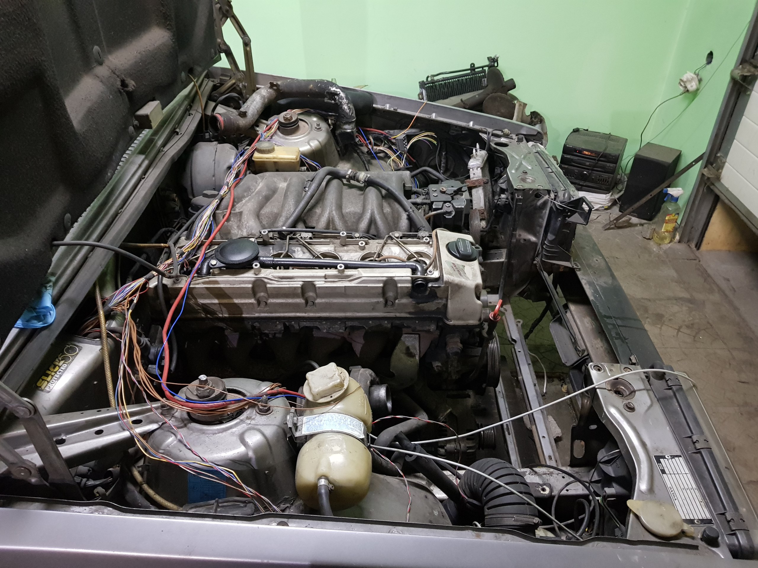

Паралельно, <user name="superstars">, розклав проводку і начав колдувати. але ніхрена не колдувалось поки не дістав електро схеми у друзів на офіціалі.
Стара закалка і досвід роботи на мерсі дали можливість прочитати схеми німецькою мовою, перекласти, а колдуну підключити....

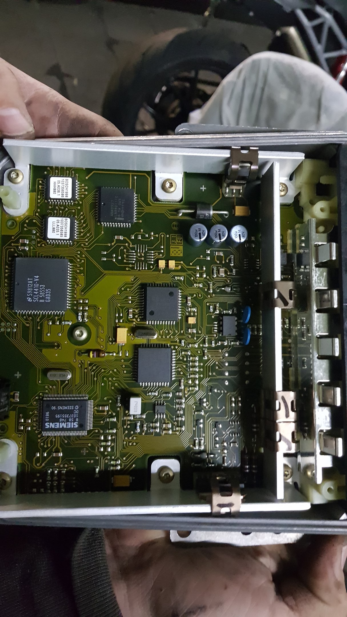

Стартер пустили на пряму, глушилку пального обійшли...але блок керування, як останній стійкий ворожий полонений, не давав живлення керування на електронний насос ПНВТ (ТНВД) і не рухав рейку плунжерів. відповідно двигун не запускався.
Я спробував сфоткати і продзвонити знайомих Гуру (чіповщіків і паяльщіків), з надією, що вони перешиють чи перепаяють мізки....
але все марно, всі вони відхрестились від таких "древніх мозгів мамонта" (мізки ніссан тих же часів, справили за день)
Отже далі не було вибору і попри все моє небажання довелось міцно стати на стежину SuperTurboDiesel....
