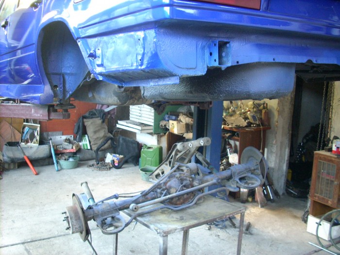

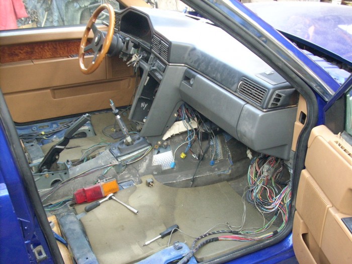

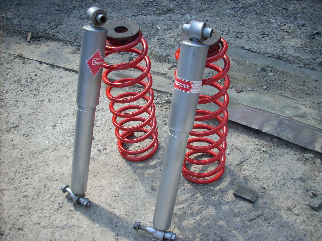

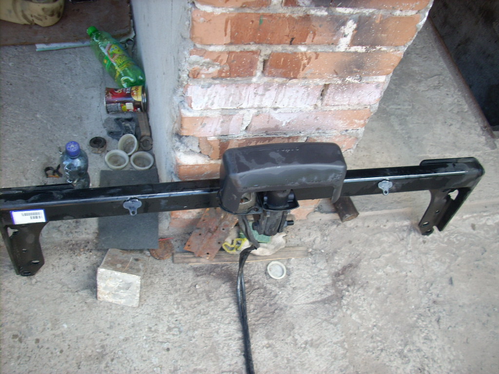

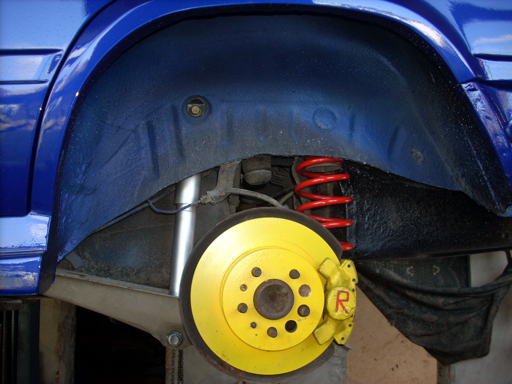

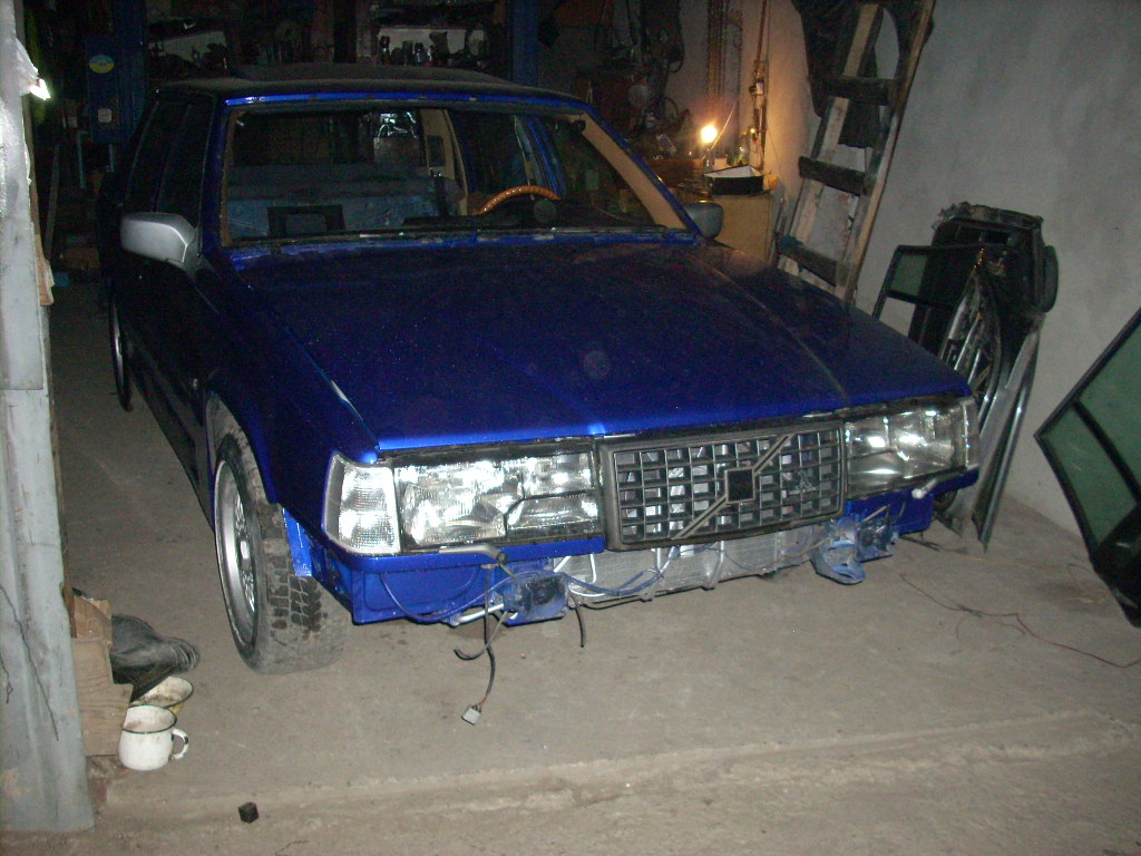

сегодня снял всю заднюю подвеску,поставил мост с 940(новые троса ручника и колодки)+новые аморты(каяба-газ),усиленые пружины,940-супотра+новые колодки-volvo, и нулячие тормозные диски---- :moil: слегка закрасил,но оно себе протрет! ;)

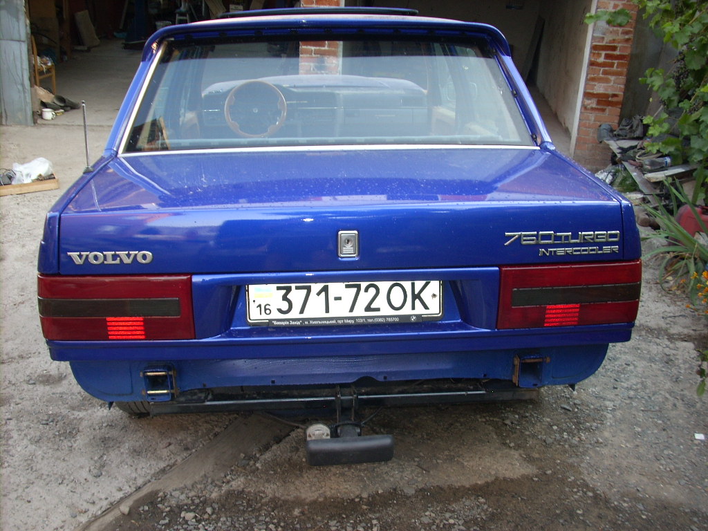

и себе подарок на день независимости------фирмовый нульцевый фаркоп!
завтра продолжим дальше....... :moil:

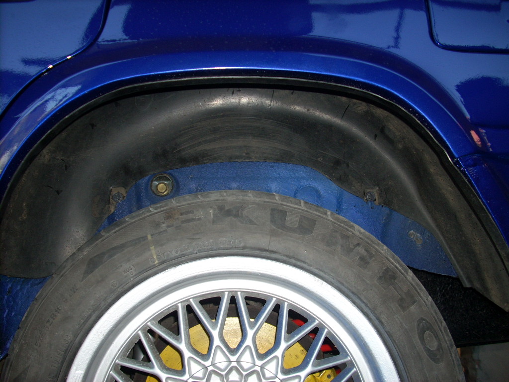

поставил подкрылки-комплект с 960

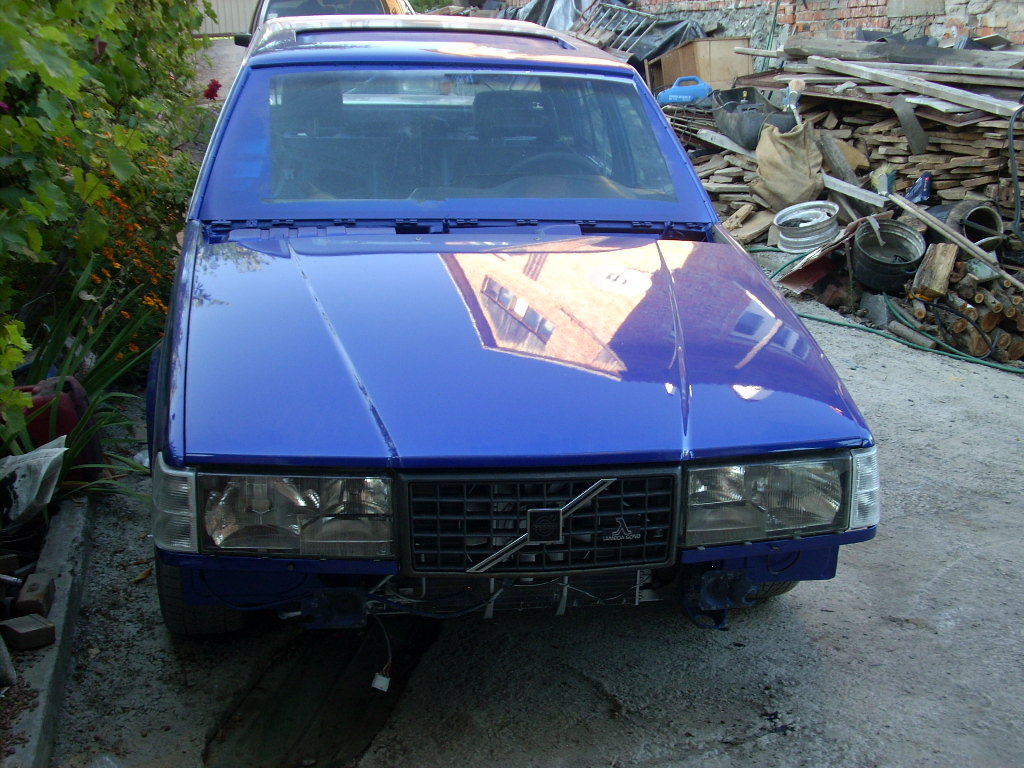

почти собрал морду(разберал фары,повымывал и покрасил черным перемычки--как то посвежее выглядит :-P )
поставил тросик капота с 960
начал реанимировать мои "потерпевшие" фонари! :moil:

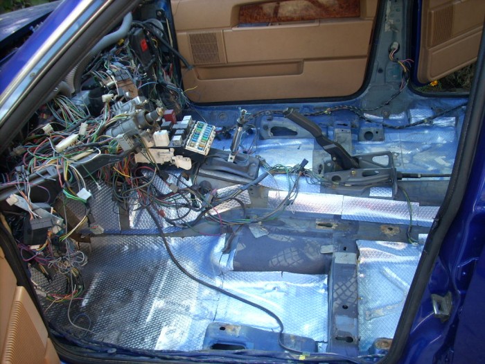

поподключал весь електропакет на 4 двери--намахался с проводами(разные разьемы и даже провода),зато теперь с подсветкой кнопок стекал! ;)

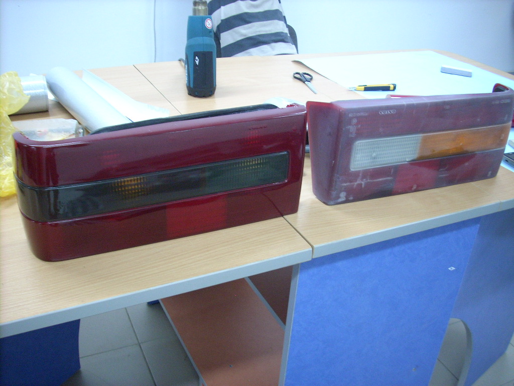

Очень красиво получилось . Я не пойму зачем восстанавливать старые задние фонари разве нет новых? :oops:

купи мне такие новые и подари!
:-D :-D :-D :-D :-D
а еще лучше покажи где новые продаются я сам куплю

Слава, это СУПЕР! Ты покрасил тачку в мой любимый цвет :-P Покажи как сделал подсветку кнопок стеклоподъемников.... Фары пленкой затянул (Оракал) ?

Вот первая попавшаяся ссылка : http://www.olimpia-auto.com.ua/zapchast ... 724/11816/ . Фонарь: 150 евро

у славки таких как на том сайте свой склад:-)))
это переходные с 740 88 года если не ошибаюсь редкость но есть ( себе брал у человека из киева великий ему поклон) пара обошлась нормально,
а еще есть с 760 переходные те которые до номера почти доходят .. те только у сраных американцев на разборках встречаются
вааааааще редкие
так что первая попавшаяся ссылка не катит к сожалению... я знаю где они есть по 83 доллара новые --- за океаном :0-)))
и то реплика 740 88 года
потому и востанавливают и трут
как и я тер свои и полировал...

Повідомлення slava_n » Нед серпня 28, 2011 10:28 pm
Да,новые стоят дофига,можно конечно было подумать о покупке,если бы они были с белым поворотом(а так не вижу смысла),фары обтягивал автомобильной пленкой--другого выхода небыло,хотя вышло вроди прикольно! :? !
я просто поставил двери с 940 "97года--там кнопки с подсветкой :oops:
сегодня наконец то после замены моста и подключения к сраному абс(он меня уже достал :moil: )-- заработал спидометр! :idea: :idea: :idea:
завтра будем снимать панель,поиграемся с проводкой еще,срежу лобовое стекло и буду ставить новый люк-электро с 960! ;) :cars:

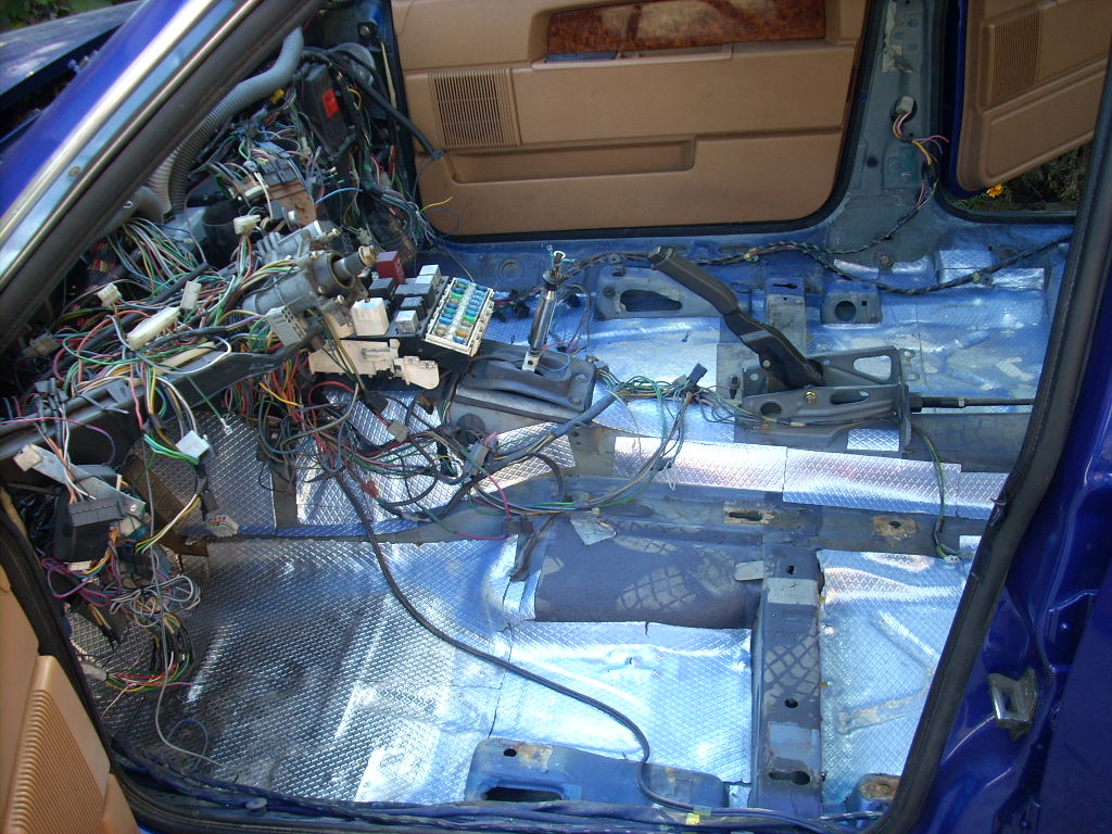

Повідомлення slava_n » Вів серпня 30, 2011 11:58 pm
проводки вы мои---проводки :moil: !

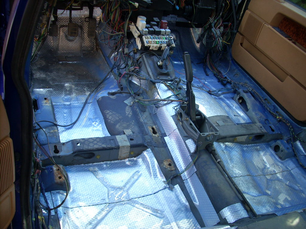

УРА! сегодня я наконец то добил свой абс--работает сцука :idea: !

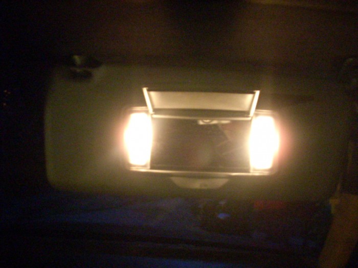

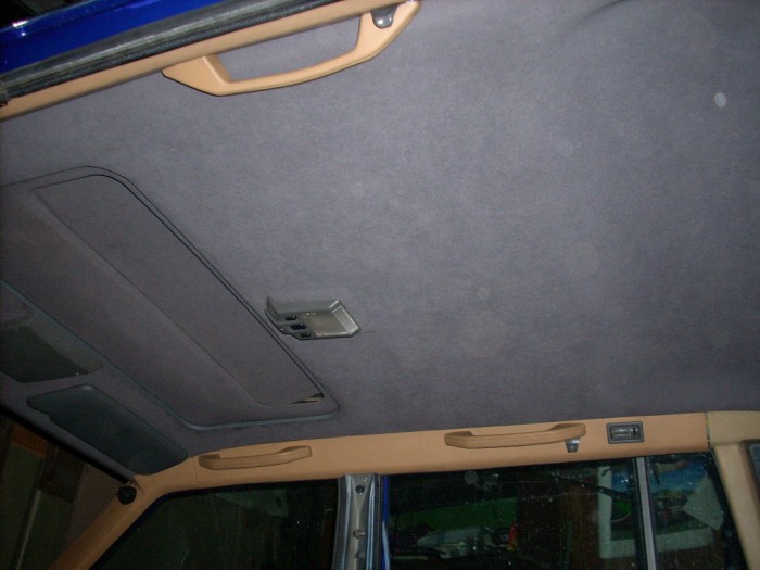

поставил люк с 960-електро

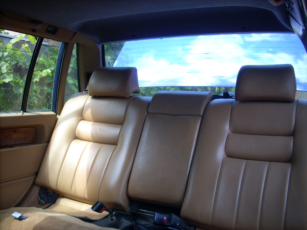

потолочек тоже с 960 с козырьком с подсветкой
начал понемножку собирать салон!

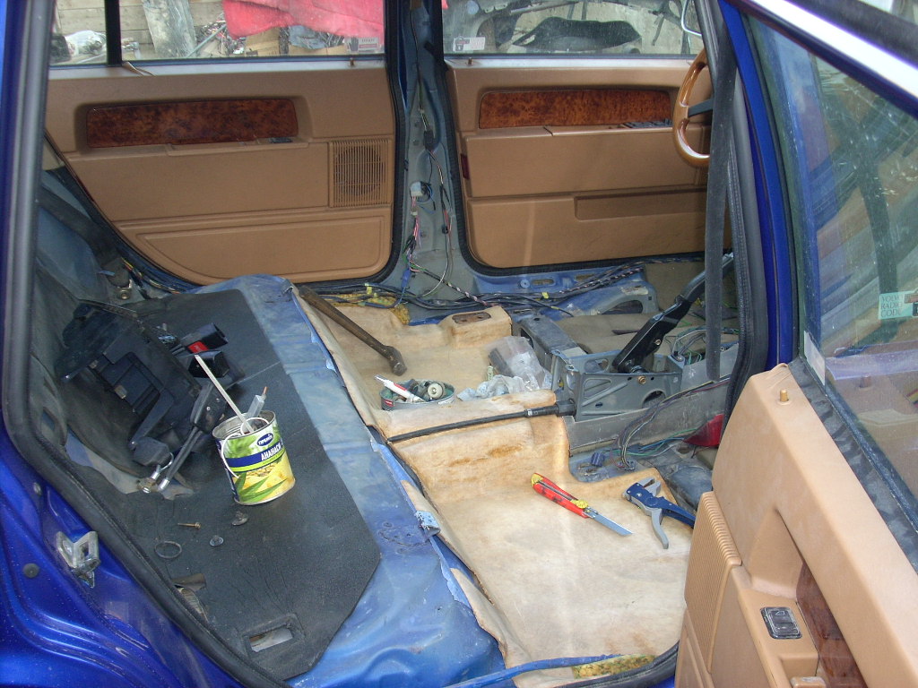

проклеял еще до покраски все днище салона обезшумкой! :cars:

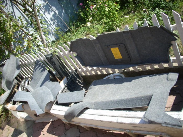

смотрю я на обшивку багажника с S90,и думаю,что втулим! :moil:

кинув шумку під кавролін,поставив панель--продовжуємо збирати салон далі......

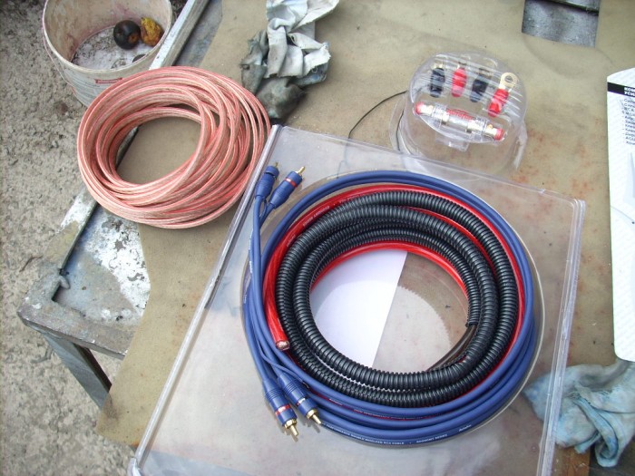

--проложив проводку на колонки і саб

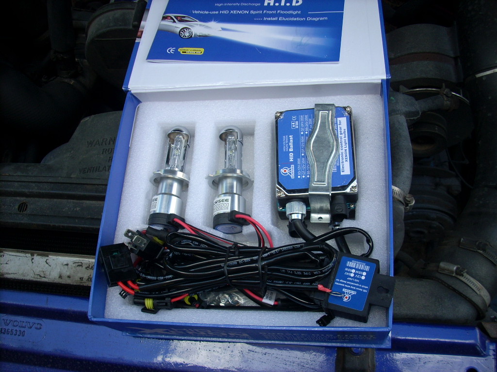

сьогодні поставив ксенон 6000 на 55 ват---усе працювало,але на 5 раз,коли включив,перестала горіти ліва фара :sad: (підключав просту лампочку,усе працюе),а ксенон не хоче? завтра поміняю блочки,подивлюсь! :(
Слава, робота у тебе, як завжди кипить.
По ксенону,- десь читав що потрібно ще робити шліфовку скла фар головного світла....

зачем??? пускай лупит светом тем кто навстречку ! так все делают !!
а потом у нас фабиям в городе фары бьют по дворам :oops:
а народ еще и удивляется ЗА ШО?????
Повідомлень: 3984
Re: МОЯ НОВАЯ 760 TURBO
Повідомлення Djeims_de_griz » Нед вересня 11, 2011 3:55 pm
ниче подобного -я се уже 2 раз ставлю. сначала лупил светом всем :-D ,потом опустил фары так чтоб не слепить и самому видеть -и все ок,ни кто не жалуется

Djeims_de_griz написав:ниче подобного -я се уже 2 раз ставлю. сначала лупил светом всем :-D ,потом опустил фары так чтоб не слепить и самому видеть -и все ок,ни кто не жалуется
это тебе кто сказал?? стенд???
Повідомлень: 3984
Повідомлення Stas340 » Нед вересня 11, 2011 9:14 pm
Если бы я мог как то повлиять или по-участвовать в акции какой то против не линзованого ксенона, я бы честно даже пешком пошел. В дождь встечную машину с нелинзованным ксеноном (пусть даже очень опущенным) я могу пожелать только тем козлам (на форуме ругательства запрещены) с разборки в Тернополе которые впарили мне какашный. Мужики без обид, но когда разъезжаешься с таким вот эгоистичным водителем, невольно вспоминаешь всю его родню 8-)
Повідомлення Djeims_de_griz » Нед вересня 11, 2011 9:22 pm
нет вы видать себе ксенон не ставили и не выставляли,но я с увереностью могу сказать что левая фара у меня была совсем практически в пол,правая чуть выше и ни кого я не слепил - эт я знаю. а проверял почти на стенде :-D на заборе :-D :-D :-D есть параметры как выставить в принципе для всех авто они практически схожи -я сделал ниже.( Слава извени за флуд :frends: )

Повідомлення slava_n » Пон вересня 12, 2011 10:21 pm
ну ниче себе вы тут разогнались! :P
если серьезно то светит под ленеечку(стекла орегинал),сфоткаю сами оцените---леххсус отдыхает! ;) :-D
и линз не надо,а вот у друга на ауди---валит по деревьям! :roulette:
