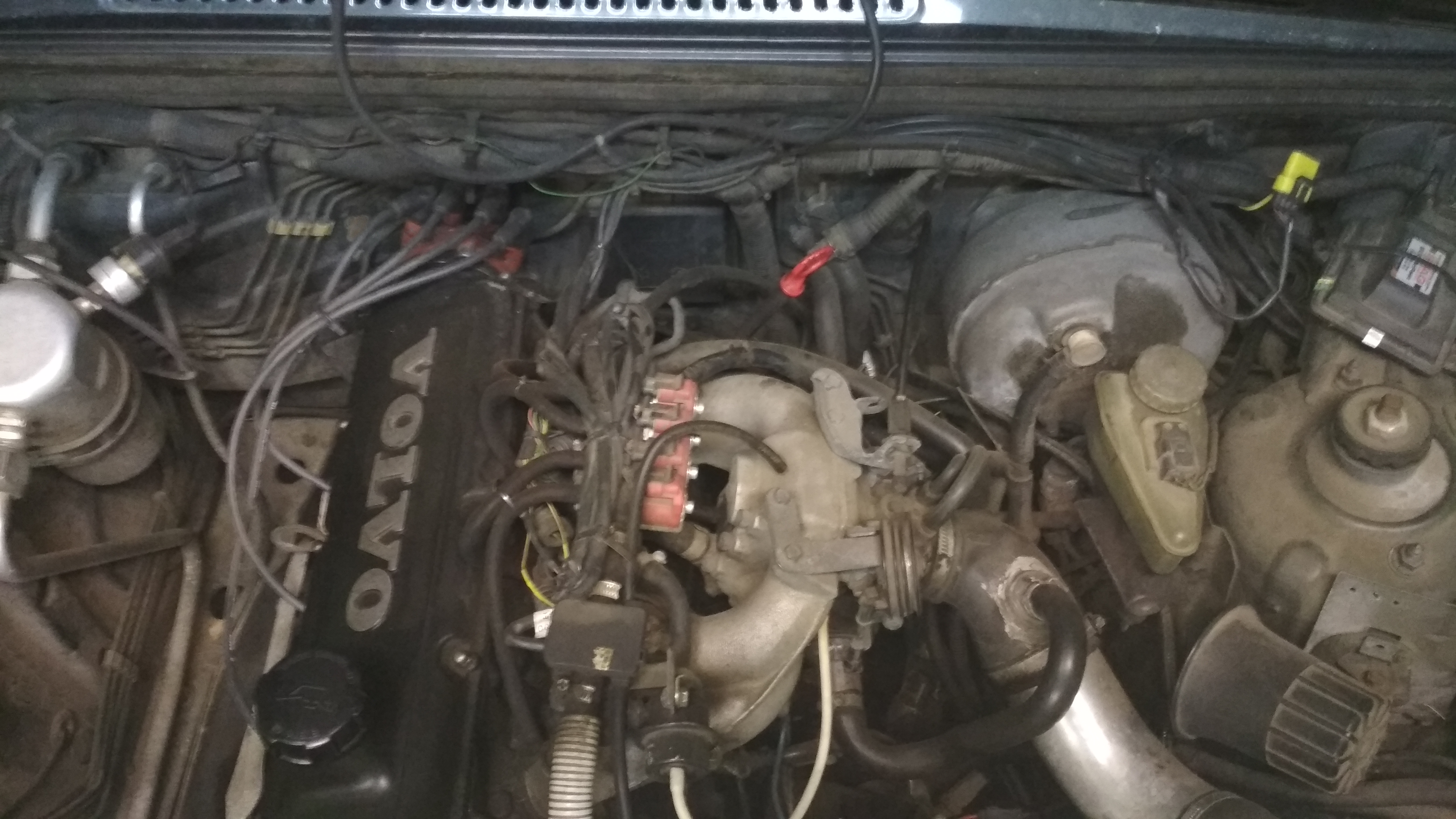

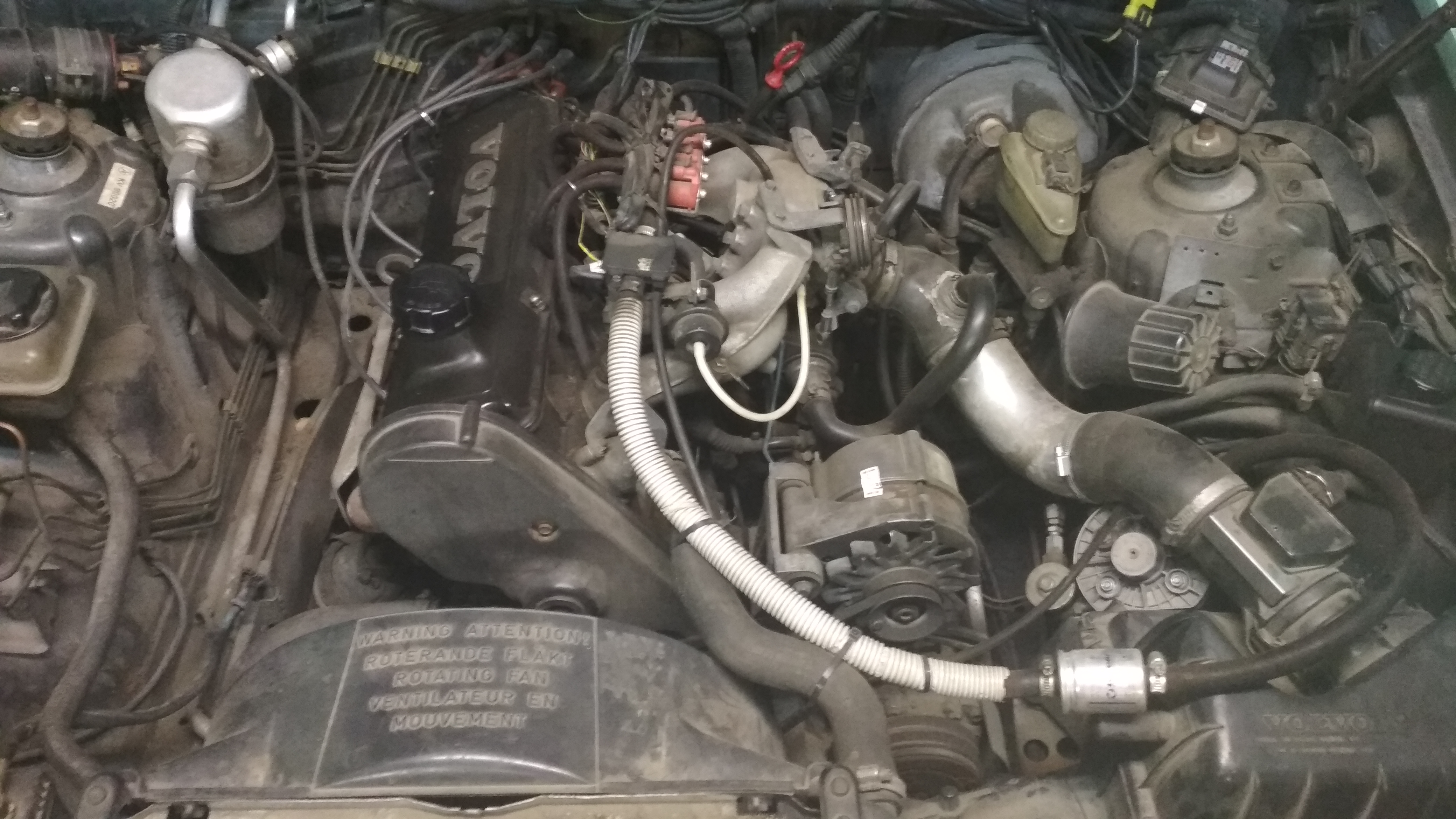

Сообщение Никулин Виктор » Пн сен 16, 2019 4:24 pm
Буду сегодня в гараже, обязательно сфоткаю что там под капотом,но пока у человека возник вопрос как поставили газ туда ....дальше идёт куча технической непереводимой тарабарщины на тему форсунок запаралеленых одним проводом :?
Никулин Виктор
Сообщения: 19
Зарегистрирован: Сб авг 10, 2019 5:24 pm
Откуда: Боярка
Автомобиль: Volvo 940 2.3 1991
Re: Купил чемоданчик
Сообщение Никулин Виктор » Пн сен 16, 2019 6:42 pm
Во
Никулин Виктор
Сообщения: 19
Откуда: Боярка
Сообщение Алежон » Вт сен 17, 2019 10:11 am
на вальтеках этот мотор работать нормально не будет,у них не хватает скорости на нужное время впрыска.
