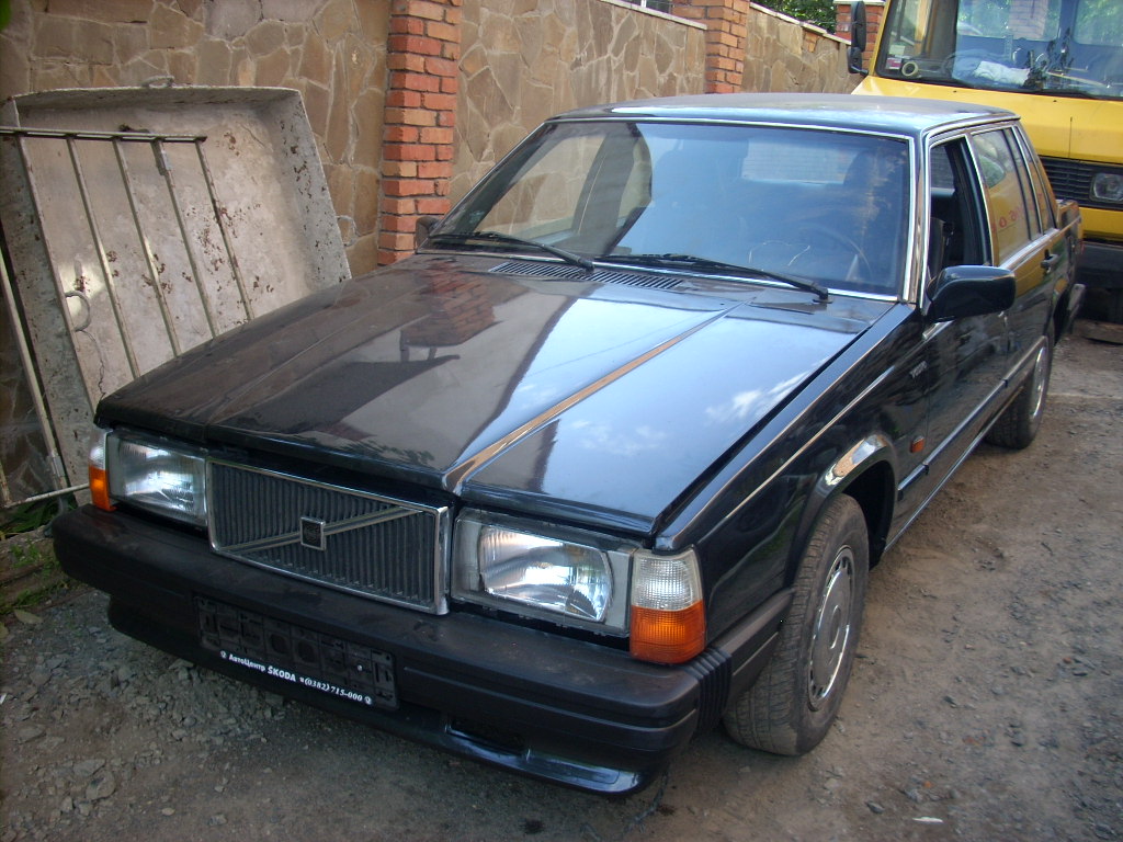

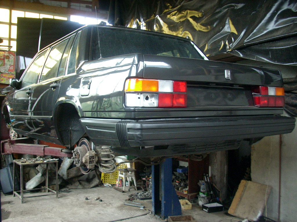

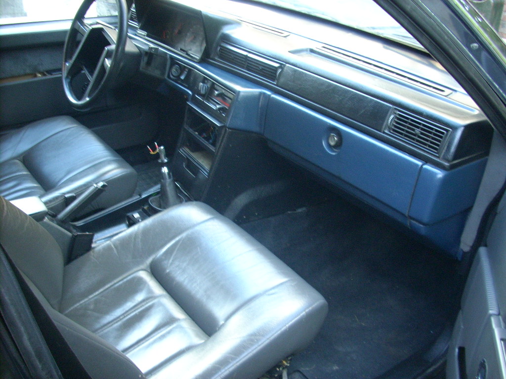

машинка 1986 год, 2.3--бенз+ стоит газ, акп, базовая.
впланах--- всу разобрать,покрасить,и собрать полностью с свежих и новых запчастей! и на продажу! ;)
буду ставить кожаный салон-серый с 960 и вся мягкая обшикка по салону-960,поставить електропакет,и возможно механику м46!
кого заинтересовало---связуйтесь! :-P

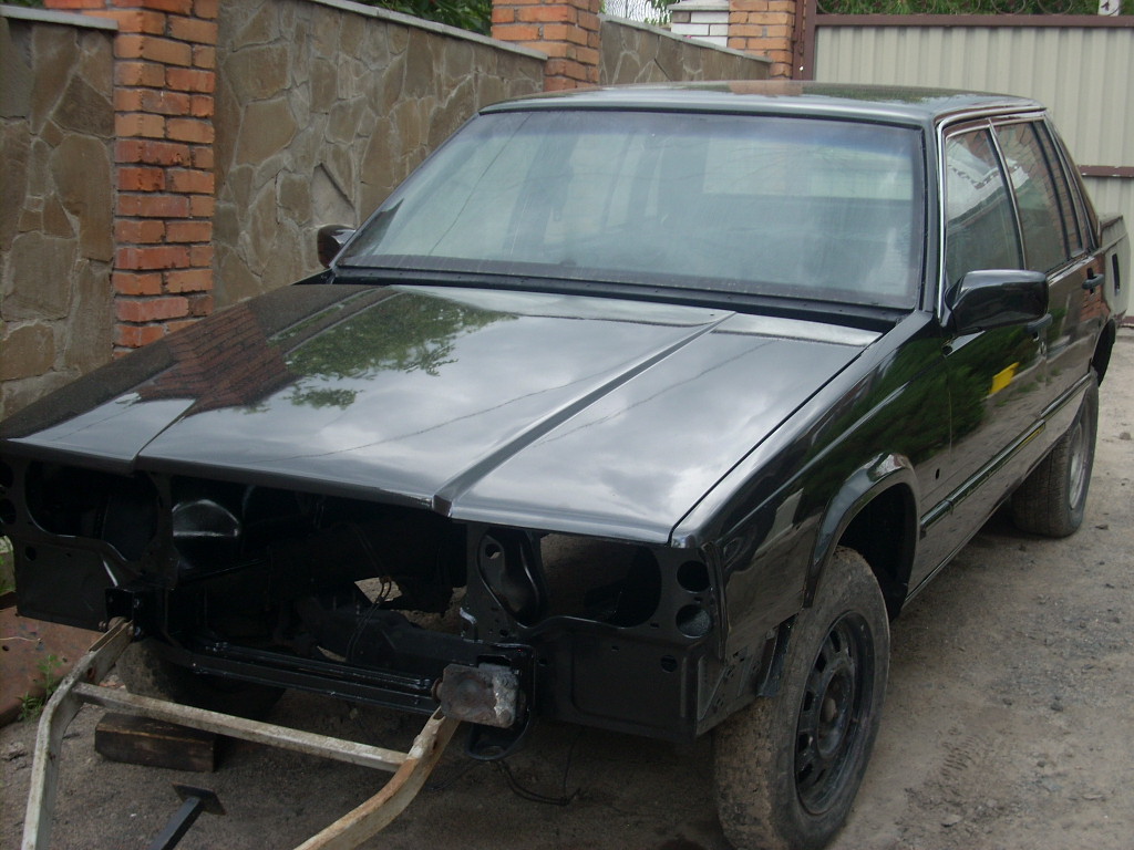

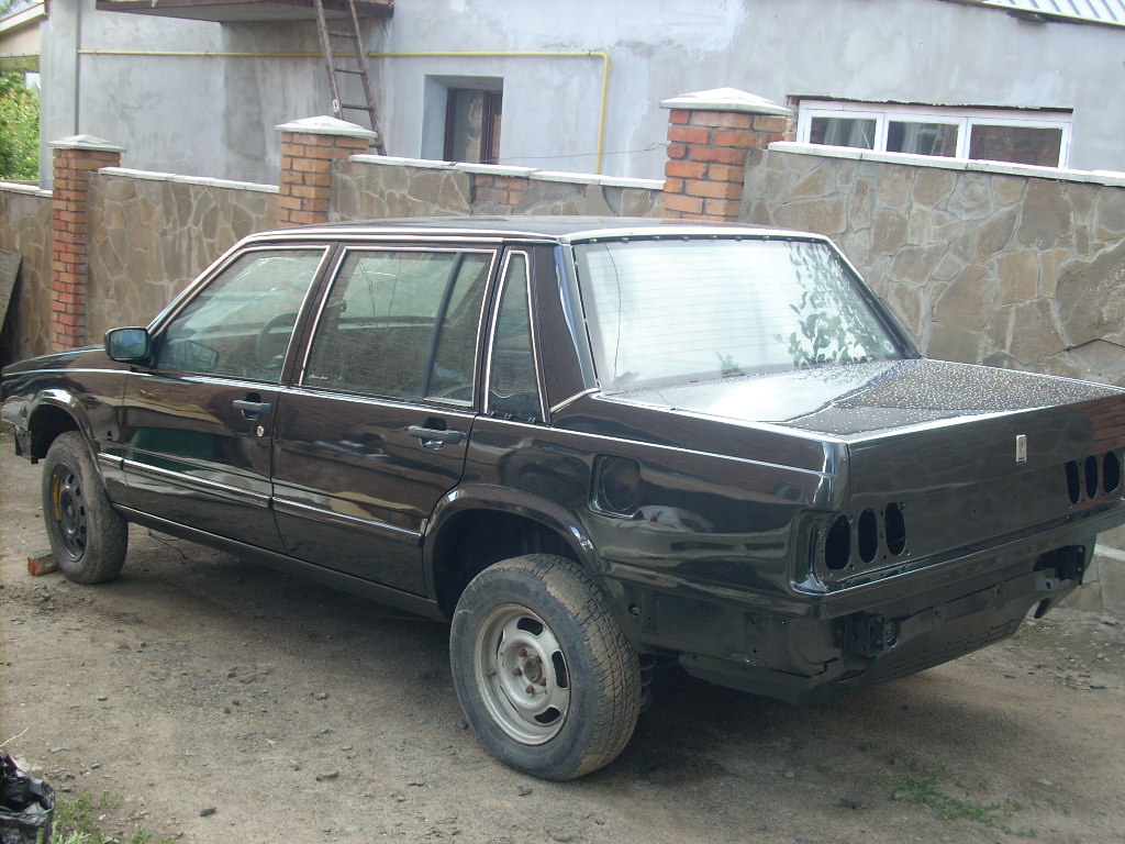

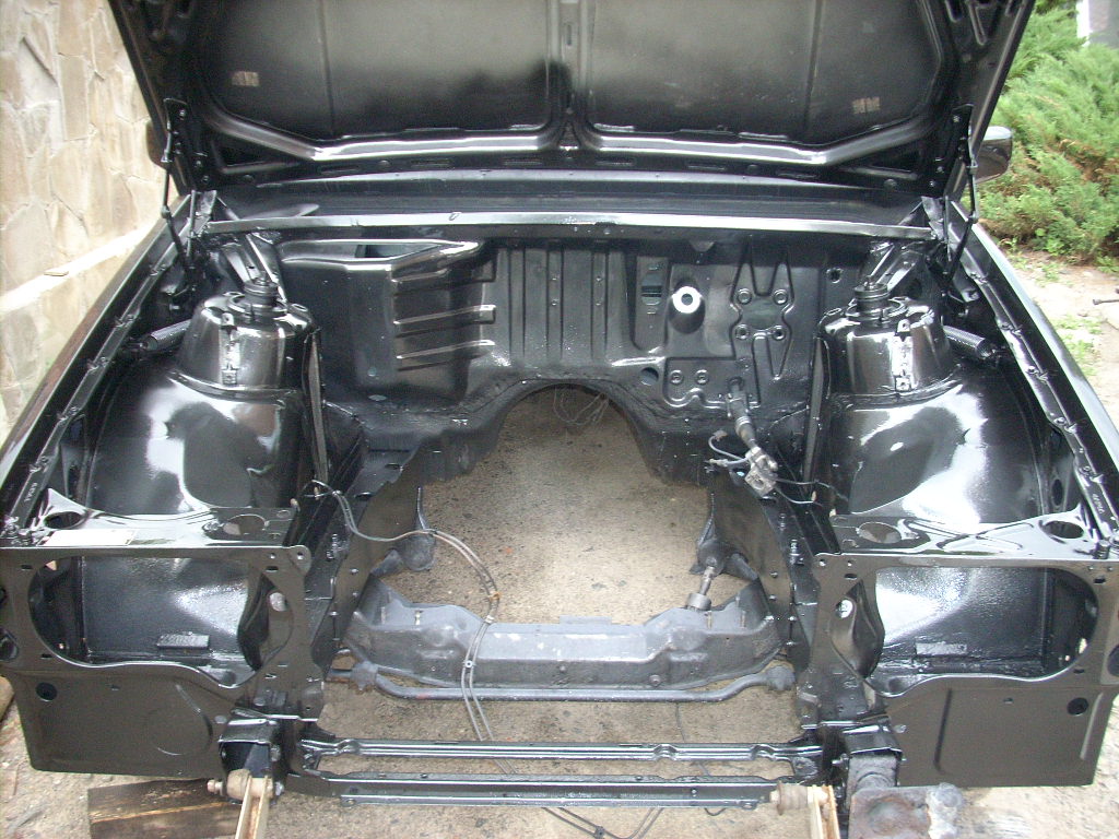

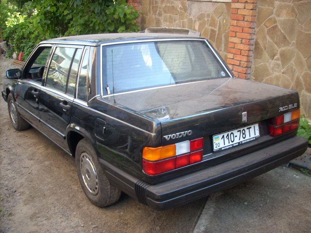

Повідомлення slava_n » Вів червня 21, 2011 10:25 pm

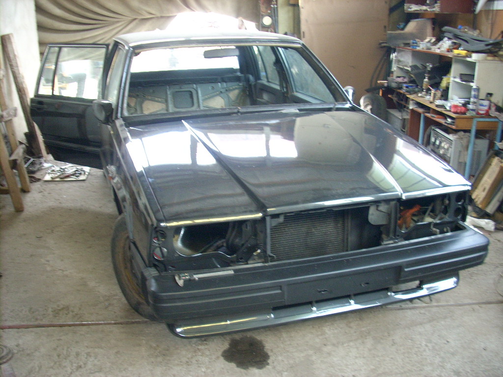

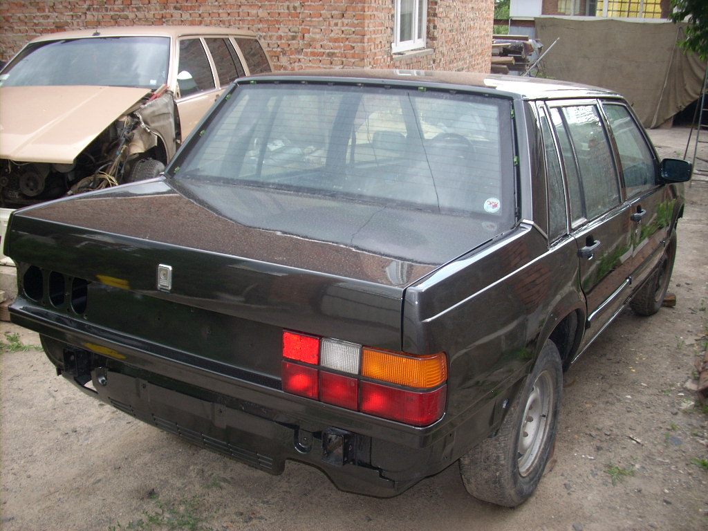

ДОЛГОЖДАННОЕ ПРОДОЛЖЕНИЕ началось!!!! :idea: :idea: :idea:
машинка уже покрашена и стала на линию сборки(на краску потрачено 250у.е---самая дорогая фирма,4 слоя базы и 4 лака и результат ;) )
Повідомлень: 2410
Звідки: хмельницкий
Re: elenor 740
Повідомлення vnukoff » Вів червня 21, 2011 11:20 pm
Хороша Ленка :-D :-D :-D
Классно блестит, ждемс продолжения.
P.S. Молодец что убрал наркоманские задние фонари.

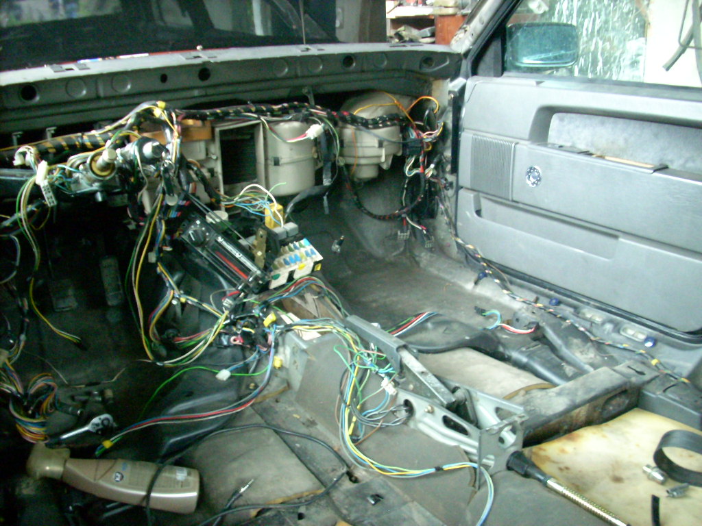

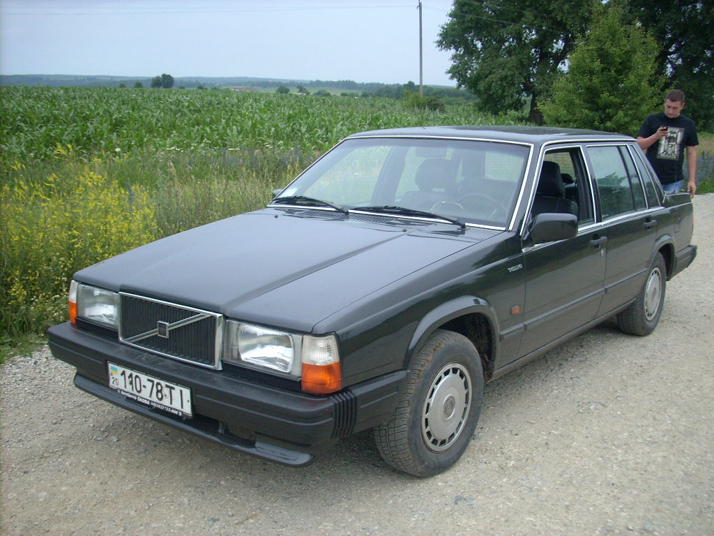

Повідомлення slava_n » Нед червня 26, 2011 10:57 pm
как я мечтал когдато иметь :-D темную 740--лично мне очень нравится она в таком цвете!

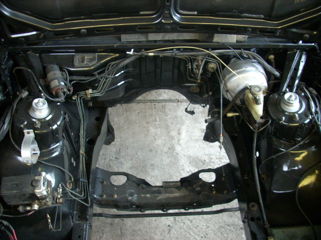

итак!

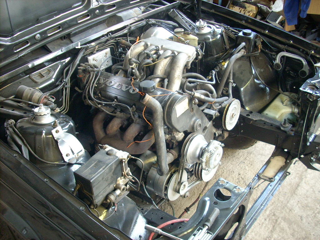

1---поставлен свежий мост "91года с новыми амортами,поменяны колодки!
2---кинул 2 полностью свежие передние стойки в сборе,новые колодки,ромашки,стоечки стаба и втулки!

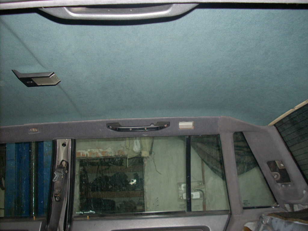

3---новый обтянутый потолок(только он при зазном освещении отдает разный оттенок) а так под цвет орегинальной оббивки с 960-серой!
кинута вся тоже свежая проводка салона и моторного отсека + абс!
4--покрашены структурой бампера!
Повідомлень: 2410
Звідки: хмельницкий
Re: elenor 740
Повідомлення ARTYHA » Пон червня 27, 2011 9:20 am
Слав, а чего нижнюю секцию на бамперах не сделал в цвет кузова?))
Повідомлень: 3560
Re: elenor 740

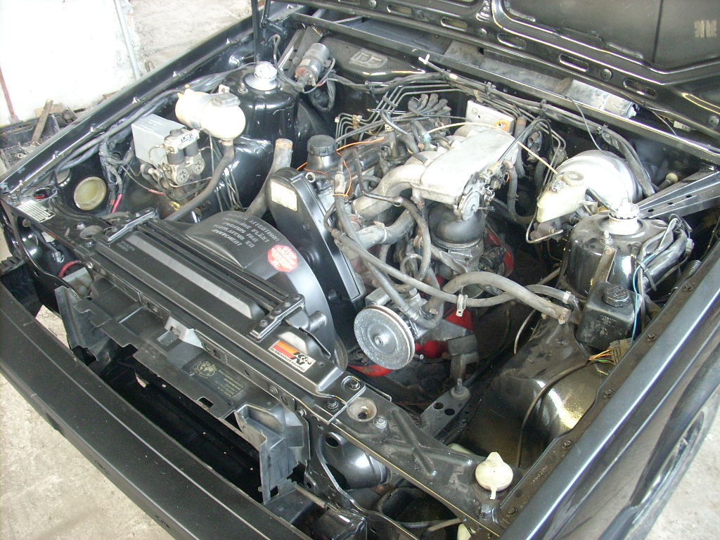

Повідомлення slava_n » Вів червня 28, 2011 6:45 pm
ну ето ж 740 а не 760! 8-) темболее,тех полосок и так не было бы видно!

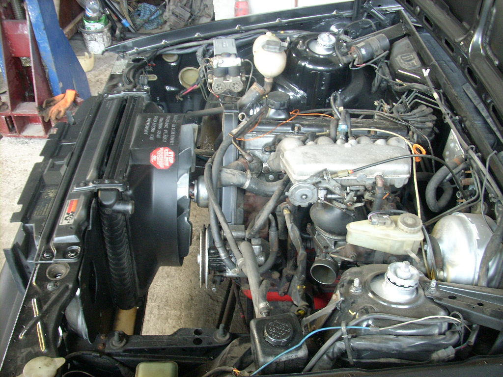

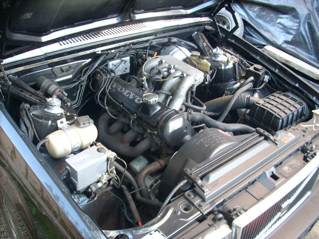

сегодня кинул коробку с мотором и выхлопную(новая выхлопная обошлась в 300еуро :roulette: ) поставил новый комплект сцепления и новый тросик!
заканчиваем с моторным отсеком! :moil:
стоят новые передние ступицы с подшипниками!

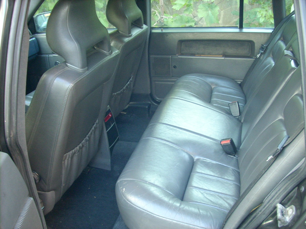

Повідомлення slava_n » Сер червня 29, 2011 11:43 pm
:-D спасибо за понимание и поднятие настроя!
трудимся дальше....

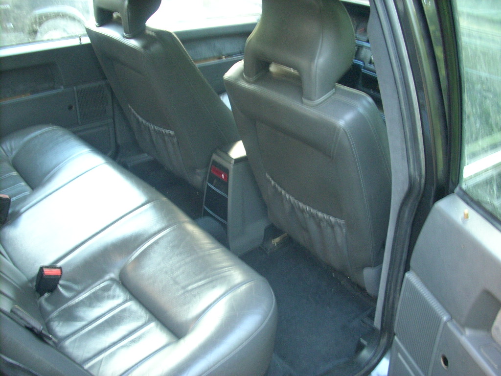

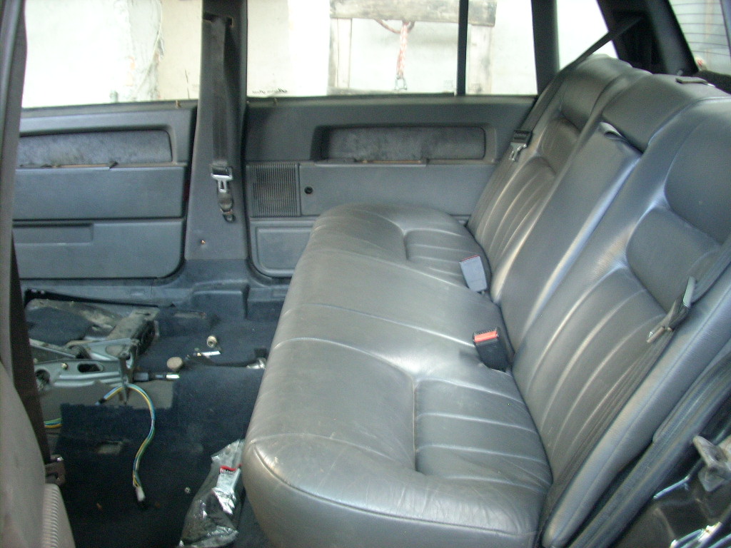

1---передок уже готов(новые стекла на фарах и поворотники)!
2---поставили зад. диван!
завтра будем собирать салон дальше! :moil:

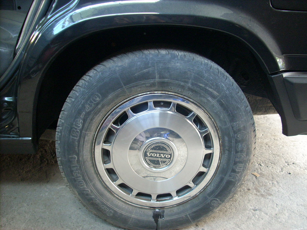

3---вот такие у нас будут "жирные" колпачки

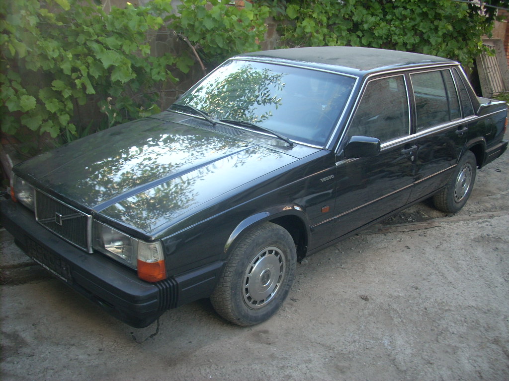

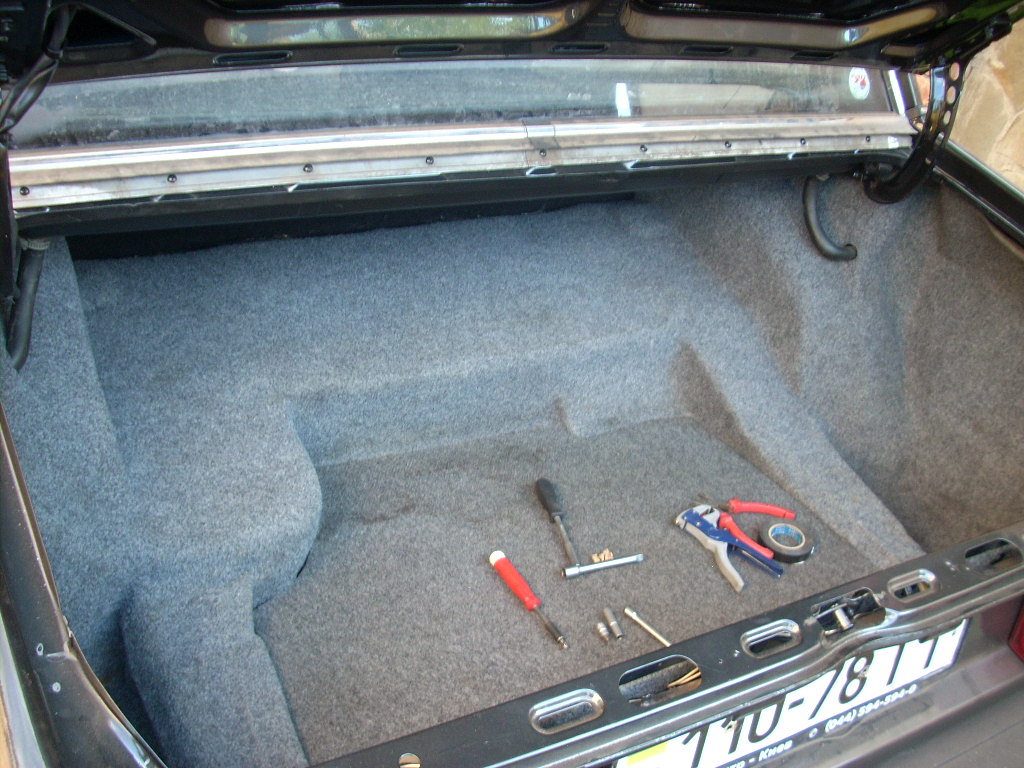

Повідомлення slava_n » Вів липня 05, 2011 10:42 pm

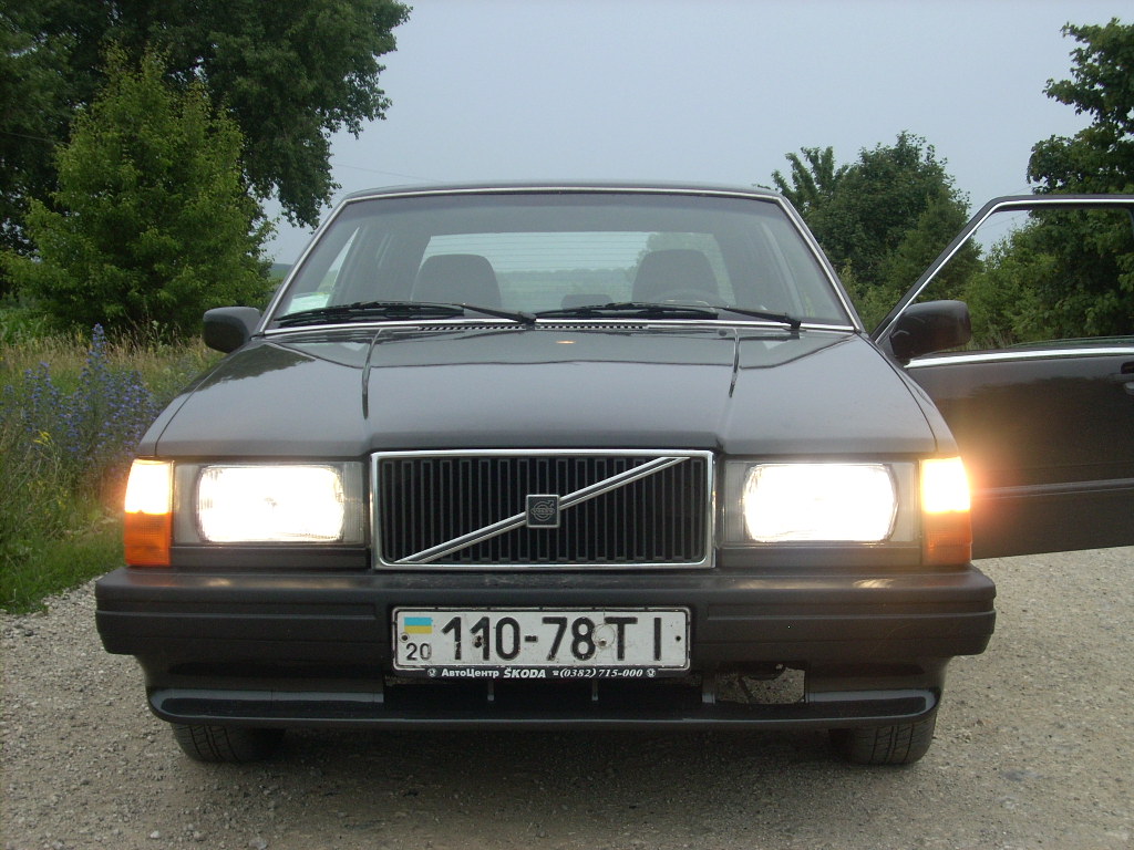

всем спасибки! можете меня поздравлять---мы уже завелись и даже катаемся! :-D :cars:
1---сегодня поставили новое орегинальное лобовое стекло!
2---поменяли все масла и фильтра!
3---вскрыли антикором днище!
4---уже все работает и горит!
5---прокачал тормоза,абс--фуричит! ;)
6---дособирал(почти салон)! мляха 5 раз вспотел,пока постирал обшивку багажника :roulette:
завтра поставим для Темы реснички под фары(в цвет кузова)! :D
поеду на развал,сделаю страховку и начну полировать! :moil:
Повідомлень: 2410
Звідки: хмельницкий

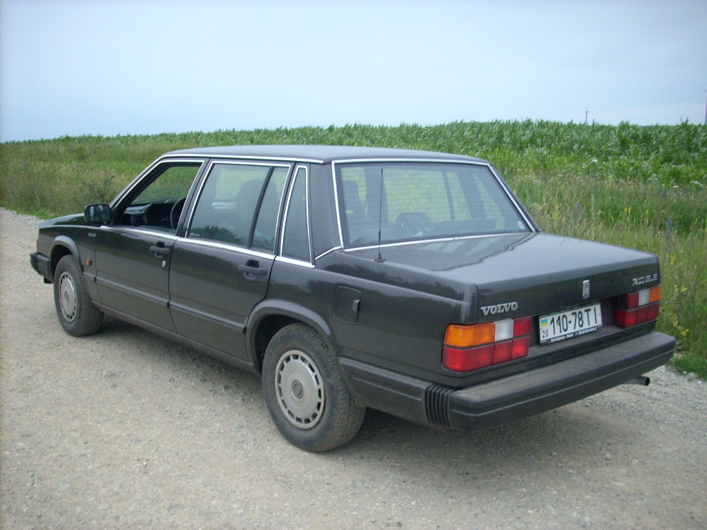

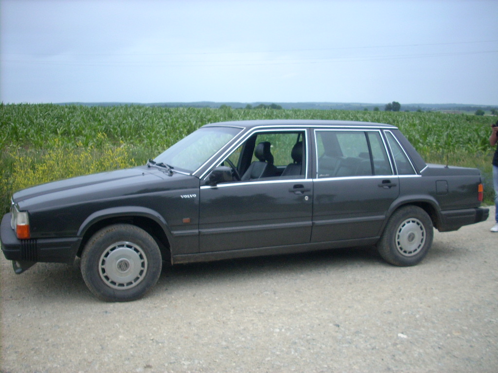

Повідомлення slava_n » Чет липня 07, 2011 12:42 am
сегодня первый раз выехал в СВЕТ(как говориться)! :oops:
прошол развал--сам как оказался в идеале,подкрутили только схождение!
прошол страховку!
МАШИНКА просто "бомба",как все работае и как едет! ;)
начал обкатку,проехал за пол дня первые 200км. и насладиться не могу! :cars: :idea:
что меня поразило,так ето ее ходовые качества,насколько я знаю с етим мотором ишли М47,а здесь стоит М46 да й еще по ходу не простая(может с турбированой)! прикол в том,что пару часов я не мог подстроиться под нее,суть---по городу на ней ездил 2-3 передача--коробка какаято скоростная---на 3 передаче при 80км--обороты не доходят до 3000тис :o !
катнулся сегодня загород,по трасе 5 лучше включать после 110! хотел сфоткать,но небыло еще пары рук----при 120---обороты 2500,при 140 почти 3000, а при 160 нету и близко 4000! :o :roulette:
я пока не могу понять в чем дело,но едет она просто великолепно!!! :idea:
