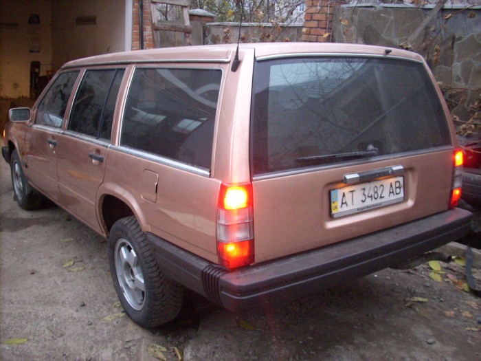

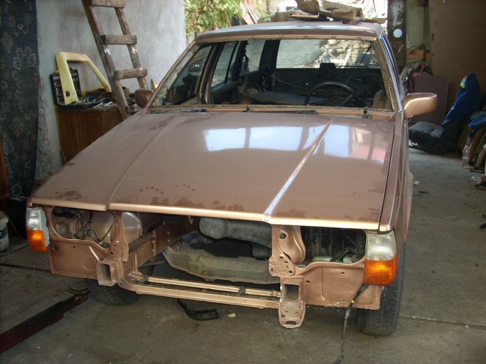

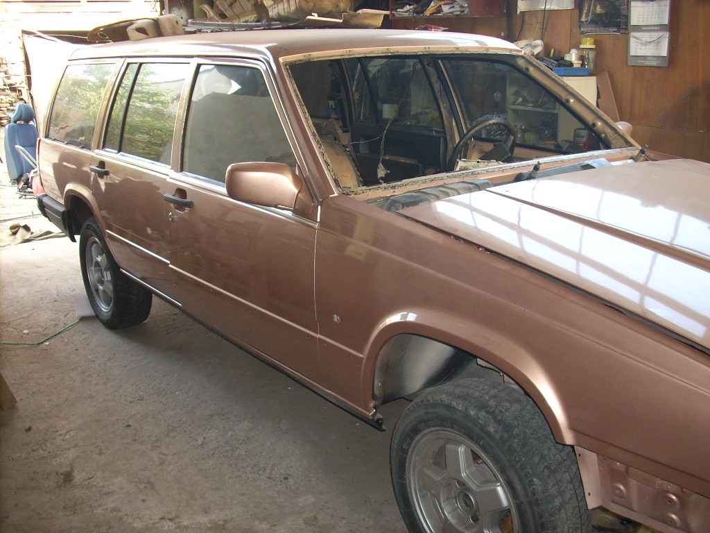

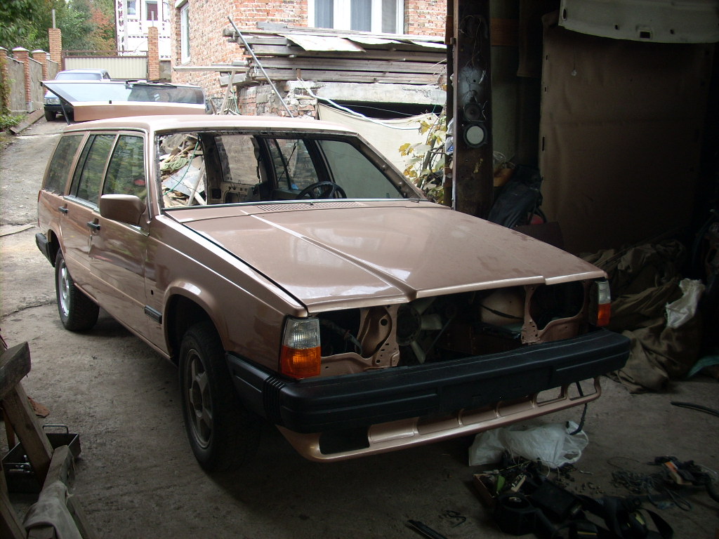

Повідомлення slava_n » Пон жовтня 10, 2011 10:57 am

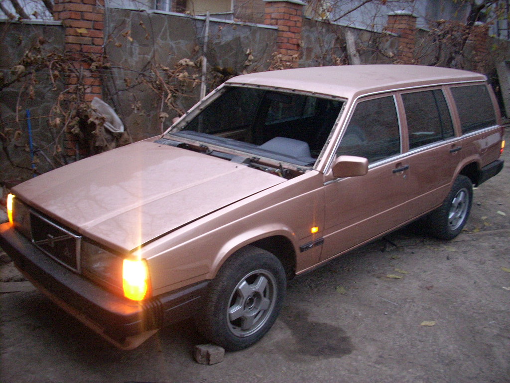

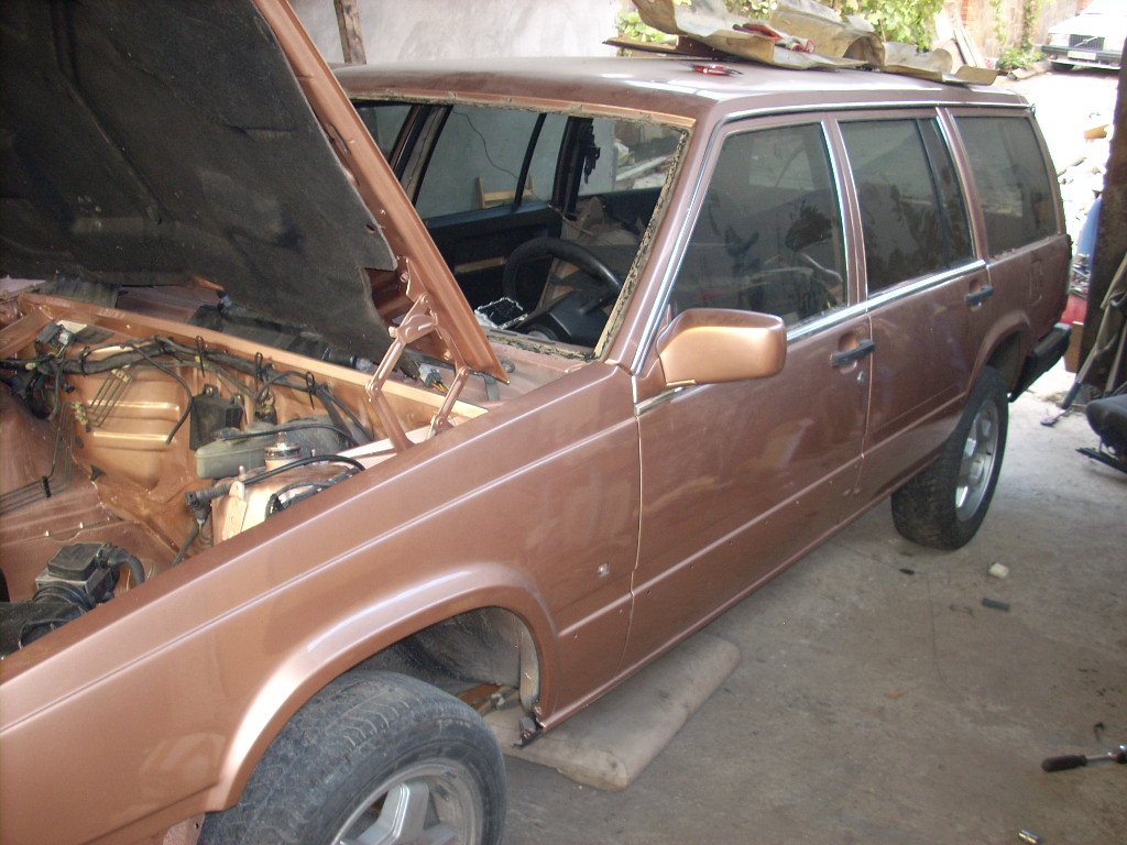

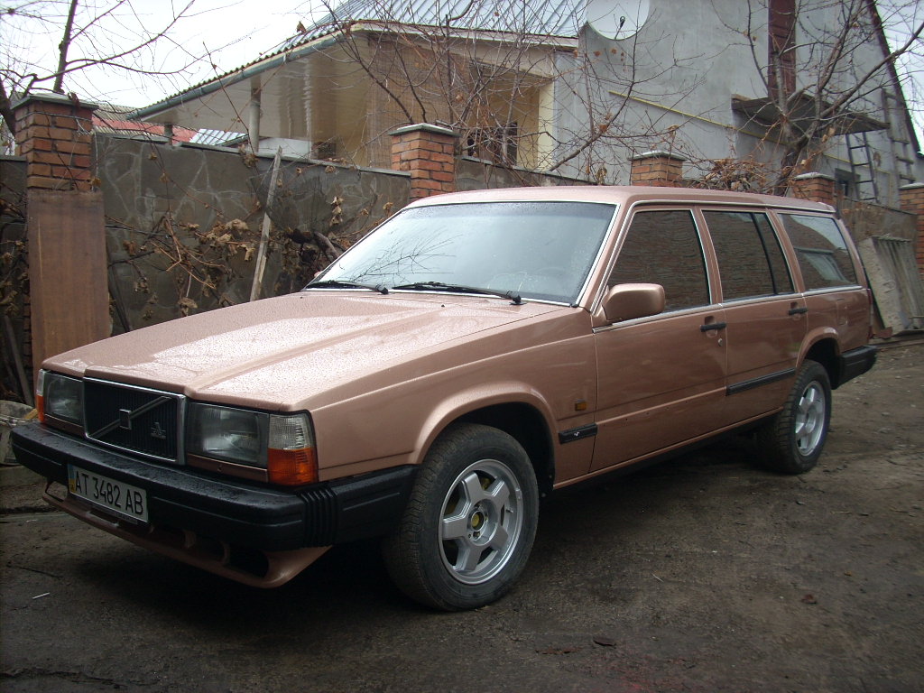

начинаем новую историю!
стоит,уже пыли слой 3 мм.---но главное начать! :moil:
740,по доках 2.3 бензин,"86года!
полный перекрас,все как всегда---родной только кузов--все повыкидал :oops:
планы----мотор,ходовая,салон,проводка(короче все будет с 940 "93--95годов)!
машинка на продажу,кто заинтересован--жду предложений и пожеланий! :-P
уже поменяна вся зад.ходовая,кинута прододка моторного отсека,зад.новые фонари! :moil:
комплектация----абс,пер.ст.под.,ел.зеркала,диски,салон--кожа+велюр черный,мотор 2.3I с 940 и М47!

Повідомлення slava_n » Пон жовтня 10, 2011 5:22 pm
она вроди на закарпацких номерах---но ухоженая была--любили ее!
мелкие подварочки,а так--кузов лялька,да й пробег родной был---в раене 230тыс.!
если бы она была дизель---то батя бы ее точно не отдавал---хватило б ее на 100 лет для работы! :D
перерегистрацыю на дизель можно сделать,но мне как на продажу,невыгодно,а этот моторчик хороший,я на нем 500км. проехал мне понравилось!
забыл сказать---по желанию возможна установка сиденья кожаного в багажнике--родного 6,7место! 8-)
Привет Николаеву!!! :-P та потихоньку все делаеться,своей пока не занимаюсь--нима времени! :roulette:

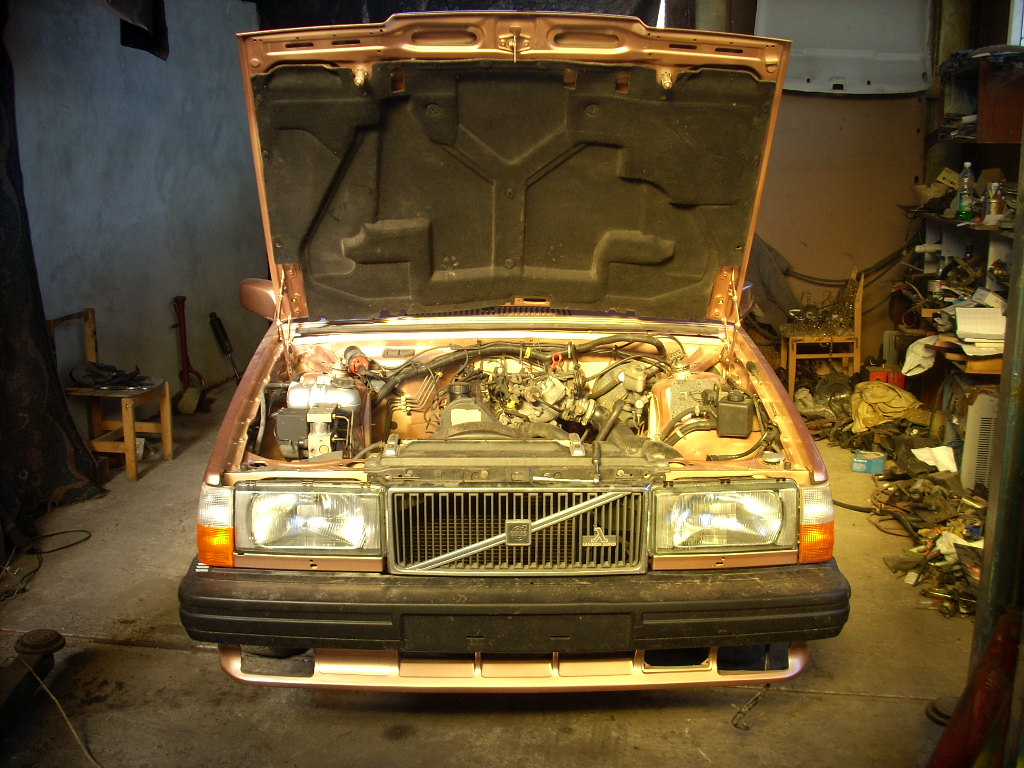

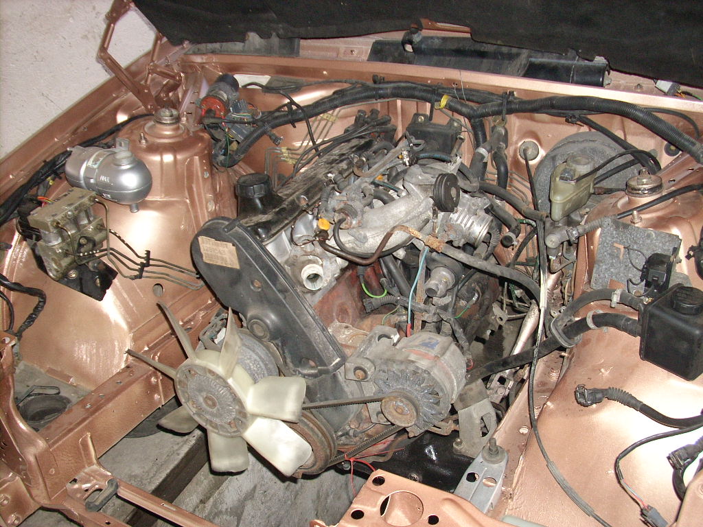

сегодня кинули мотор с коробкой,продолжаем дальше! :moil:

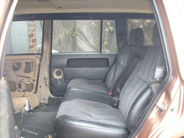

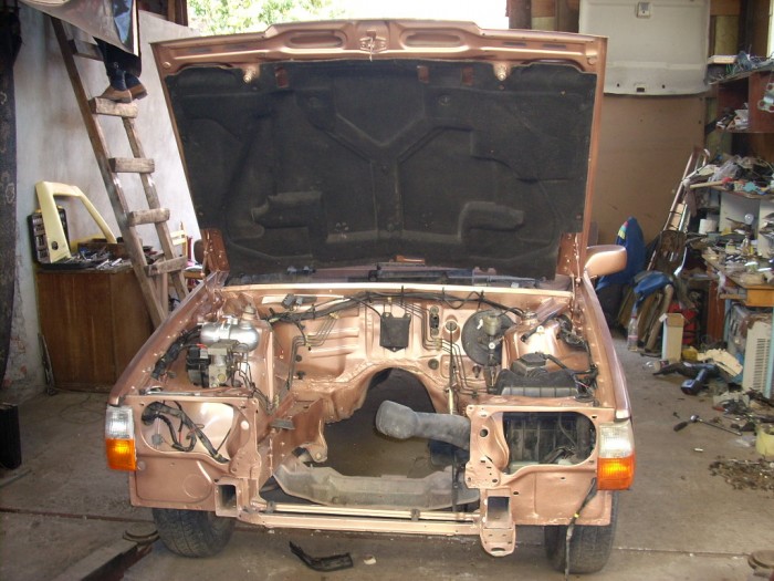

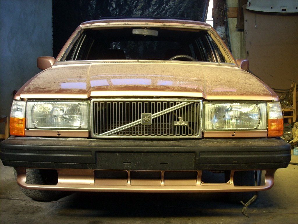

Повідомлення slava_n » Вів жовтня 25, 2011 2:16 pm
не всегда получаеться так,как хочеться,а планировал уже обкатку делать(не хватает времени)! :(
но по чучуть продолжаем...... :moil:
собираем дальше салон....

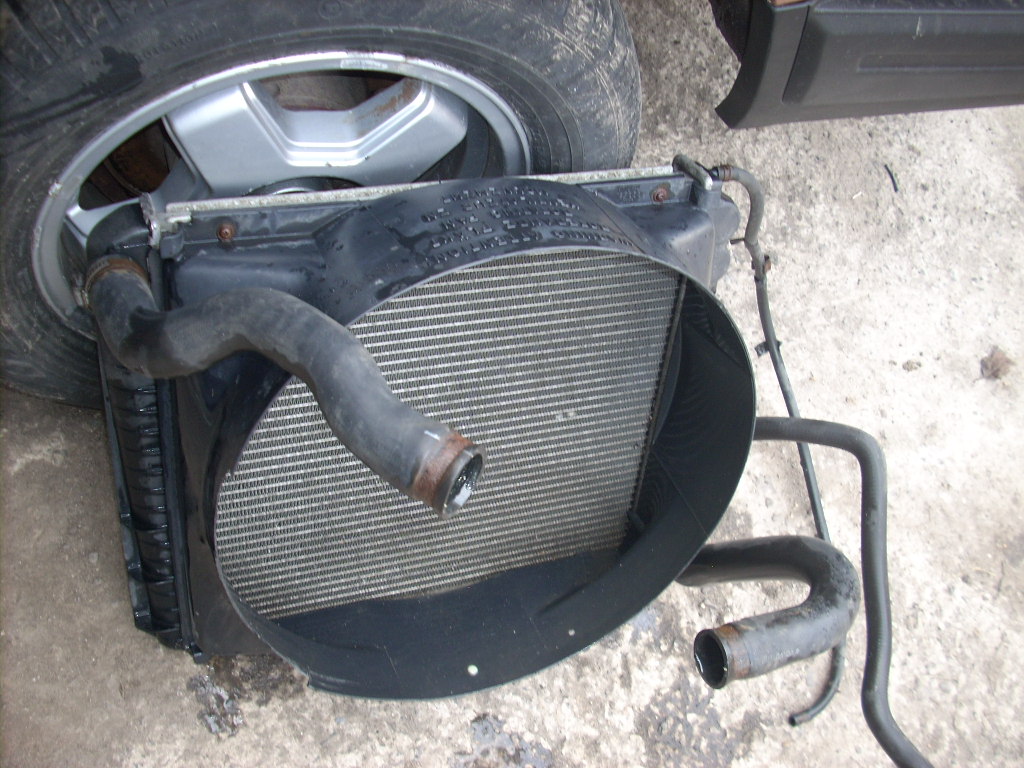

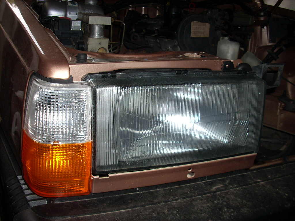

ставим годовалый радиатор и новую оптику!

Повідомлення slava_n » Чет жовтня 27, 2011 1:22 pm
:oops:
почти дособерали морду--немного подрегулировать и зажимать! :moil:

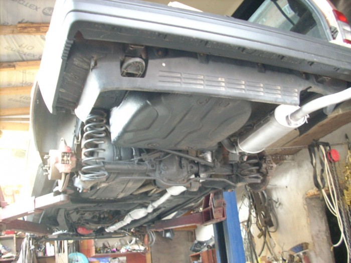

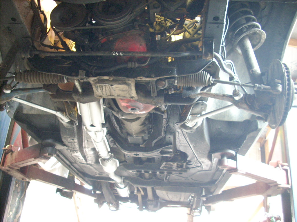

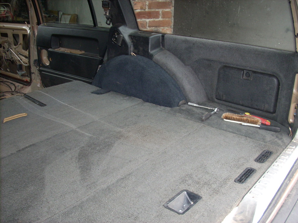

Повідомлення slava_n » Чет листопада 03, 2011 6:07 pm

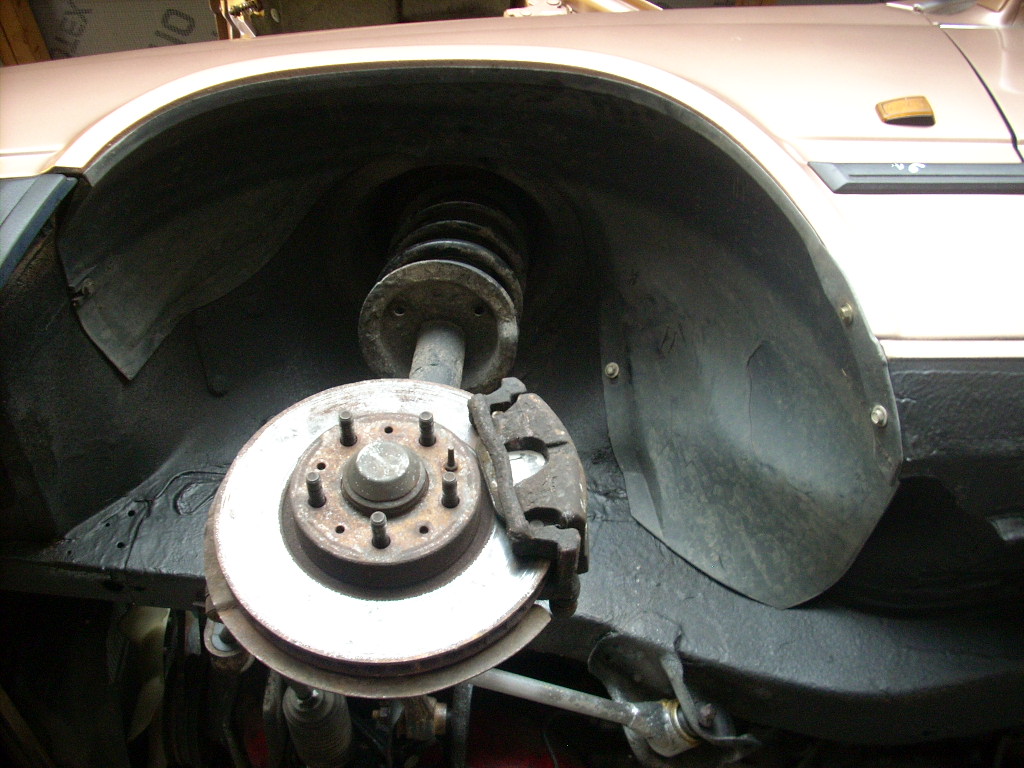

перебрал полностью переднюю ходовую!
---смазал супорта,поставил колодки volvo-новые
---поменял тормозные шланги-новые
---втулки стаба и стоечки-новые
---шаровые,рулевые шарнири-новые + свежая рейка с 940 "94
---сайленты поменяны тоже
---втулочки на кпп!
поставил уже кардан и всю почти нульцевую выхлоплую от и до--состояние на 5-!
скину фотки!
:moil:

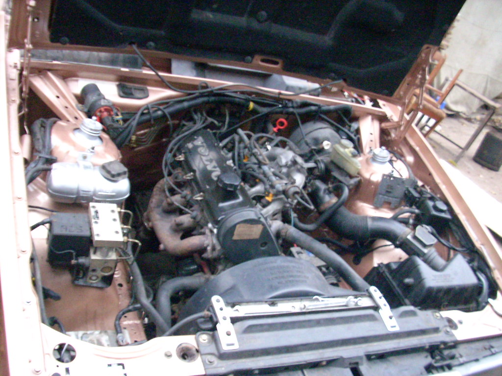

Re: бежевая V740
Повідомлення slava_n » П'ят листопада 11, 2011 6:24 pm
пасиб! :-P
уже произошол первый пуск--с первого раза---все работает как часики! :idea:
залил тормозуху,прокачал---абс-работает--все гуд!
залил масло в гидрик--руль крутишь на месте одним пальцем! ;)

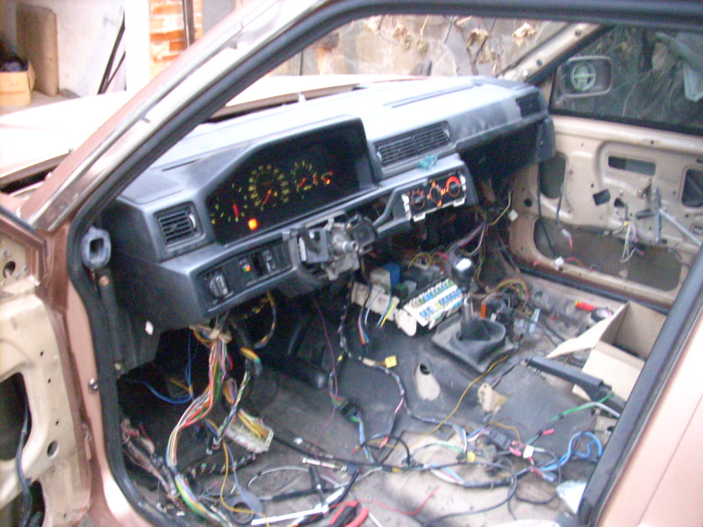

попроверял все ли работает,можно кидать панель! :moil:
продолжаем дальше..... :moil:

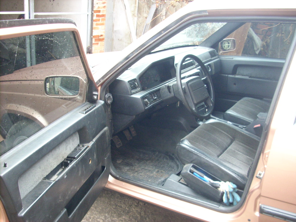

Повідомлення slava_n » Чет листопада 17, 2011 6:10 pm

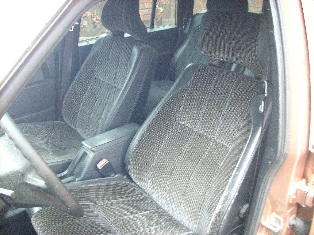

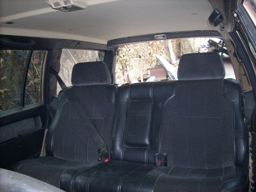

сегодня поставили лобовое,почти собрал салон(есче пару пластмасок и 2 передних сидухи)! :moil:

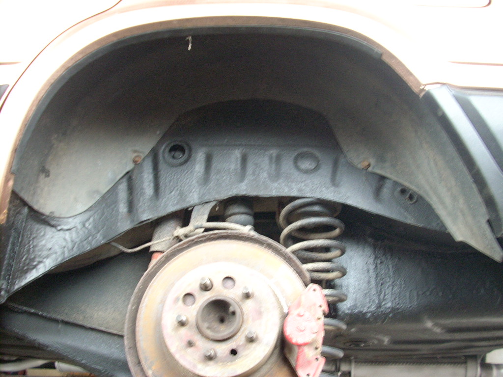

потом на перетяжку ходовой,антикор днища и подкрылки-комплект с 940!
Повідомлень: 2410
Звідки: хмельницкий
Re: бежевая V740
Повідомлення slava_n » Пон листопада 21, 2011 11:53 pm
сегодня закончил салон,все сцука горит,все работает---я аж немогу!!! :idea:
затарабанил все днище антикором и красиво пороги,завтра ставим подкрылки :moil:
еще немножко и народ налетай!!! 8-)

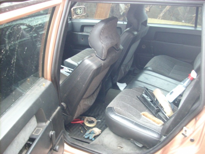

Повідомлення slava_n » Сер листопада 23, 2011 3:56 pm
Да вроди пока свободна,Саша хотел,но я думаю у него есть куда вкладывать денюшку----дети самое главное! :frends:
вышли на финишную прямую! :moil: :cars:
почистить,повытирать и на обкатку!

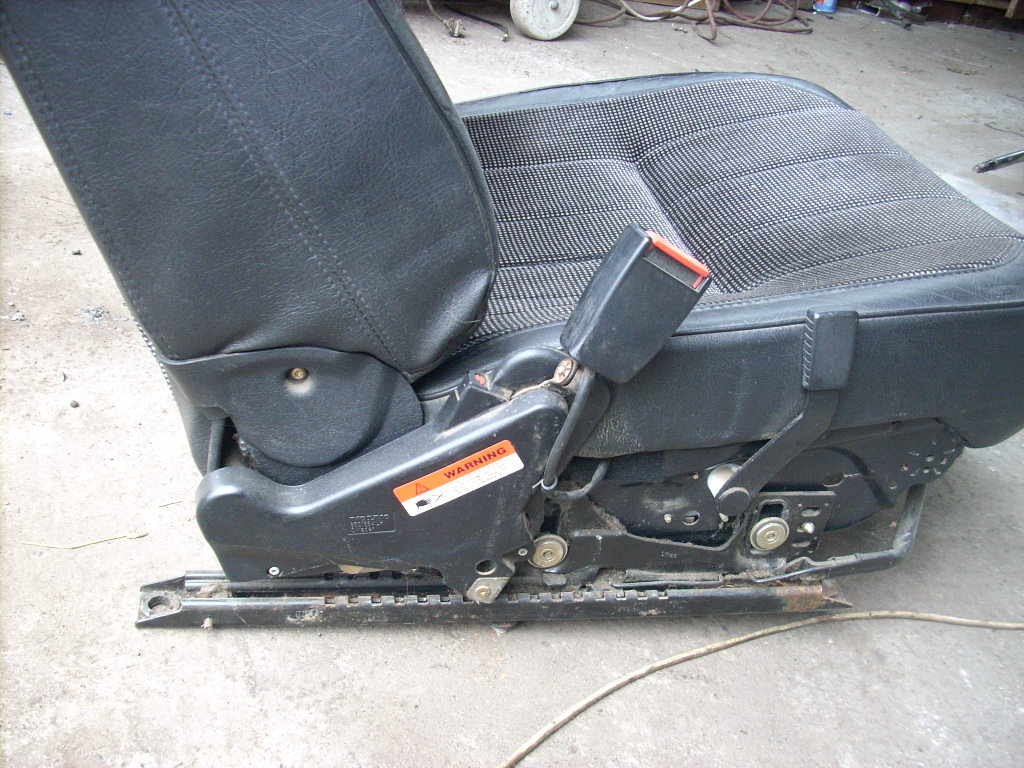

поставил сидухи с аэрбегами! :buba:

Повідомлення slava_n » П'ят листопада 25, 2011 11:43 pm
сделали страховку и прошли сегодня развал! :-P
целый день гонял ее--пускай привыкает! :cars:
вроди все что на ней есть---работает!
скину фотки готового варианта и на продажу!
