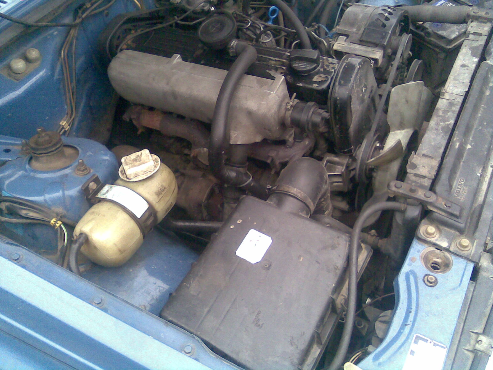

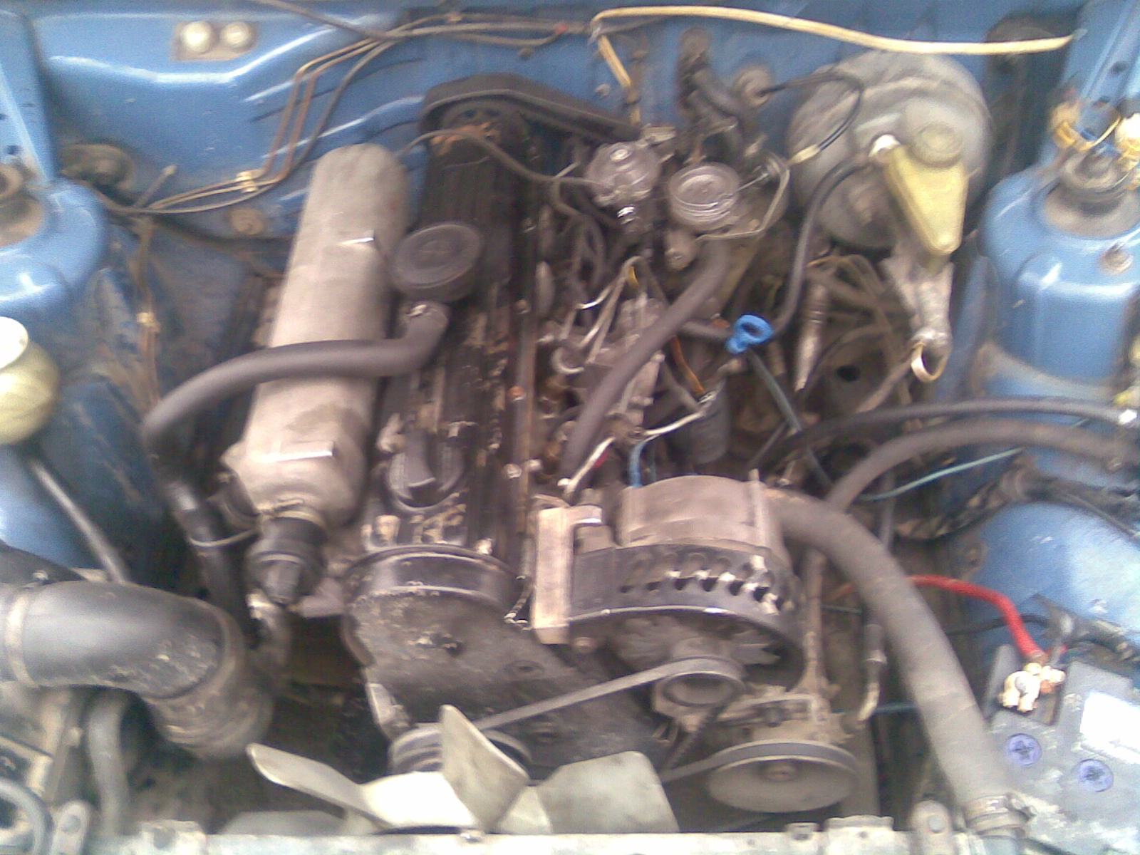

машина 86 года ! двиг 2,4 атмосверник ! Кузов хороший только что убитый движок и проводка !
За год более менее востановил проводку ! и поставил двиг 2,4 турбину !а в мыслях и еще интеркулер !

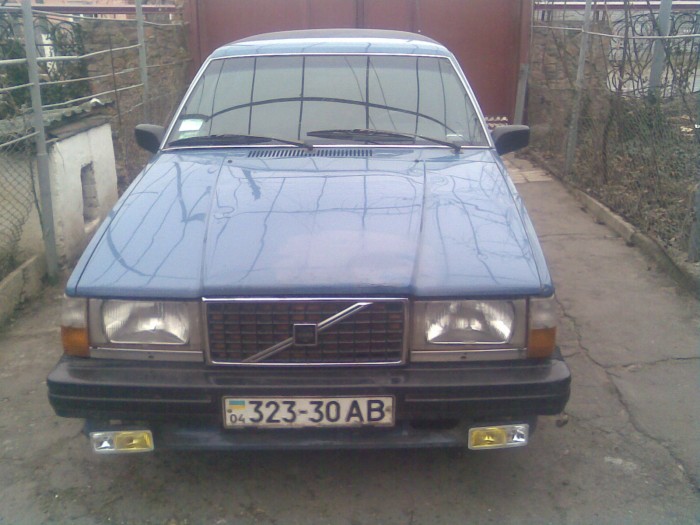

Ну вот и фото ! :idea: :idea:

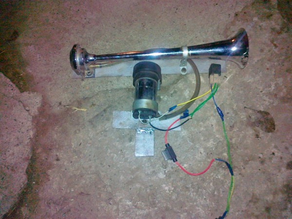

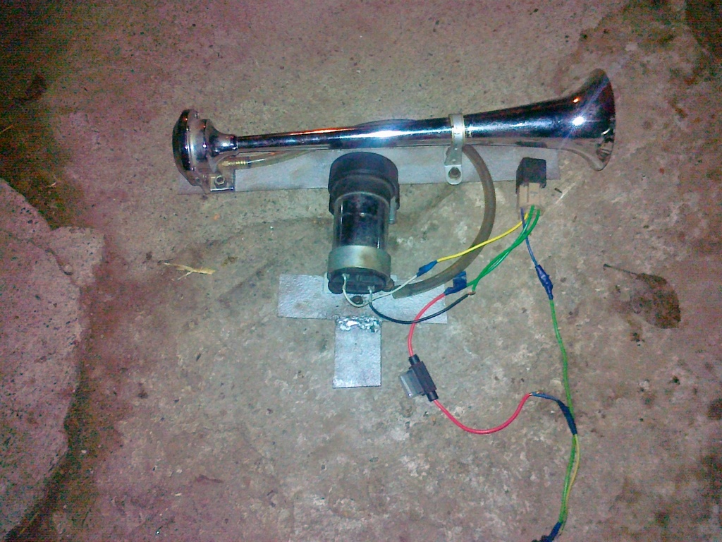

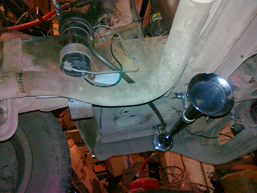

защита готова , фото будет позже !!!! но мне подарили игрушку - клаксон !! я думал и решил поставить и не мучатся !! фото тож по позже!! :P :P :P :P :P :P

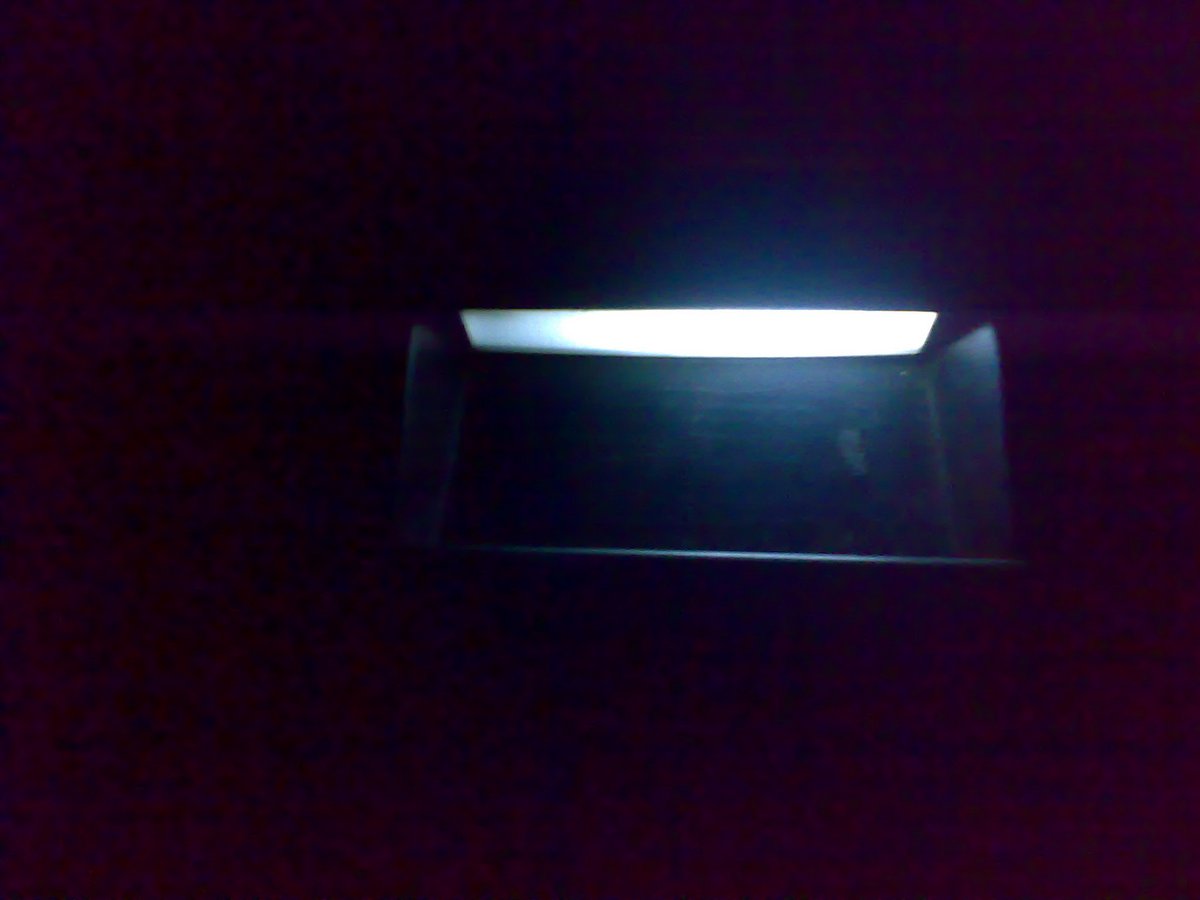

Доброе всем время суток ! вы не так поняли мне только 14 лет ! на машине ездит папа а я её делаю !! :D :D :D :D !! за ети пару дней у меня получилось востановить такие вещи :
1 задний ход (ну чтобы горели лампочки !) спасибо за помощь leo_run !!!!! всего потратил 2 часа !
2 востановил подсветку бардачка (там выломаны все мозги) ! но потом хитро придумано !(фото позже ).

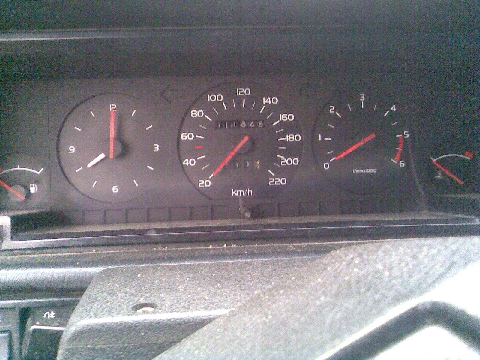

5 востановил подсветку панели приборовв !!

Повідомлення Андрей-Volvo » Суб грудня 31, 2011 3:59 am
а ну вот и фото!! :idea: :idea:

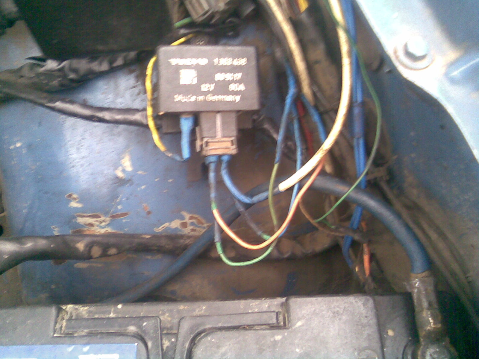

Привет всем ! у меня хорошая новость у меня на машине стоит коробка м46 и там для 4 скрости должно стоять реле у меня реле нету но я зделал другим образом !!
там где датчик 4 скорости (етот датчик подает минус ) и выходит я етот минус подключил к саленоиду и теперь когда вкл 4 скорость можно включить 5 ! а если включить другую скорость то 5 работать не будет! :idea: :idea: :idea:

Дим ты не понял меня я сделал без реле ! Напрямую от датчика 4 скорости к саленоиду ! :D :D

Без реле это плохо для кнопочки, скоро она перестанет работать.

кнопочка без реле будет работать 200 000 нажатий:-))) а вот КПП уже сдохнет

Ура ! я пришол в ум и понял что надо искать реле ! либо делать 1 :idea: :idea:

Доброе время суток ! и я почти заканчеваю работу над реле и так первые растраты :
1, Реле 5-контактное.-15грн
2,Диод д226Б-(пришлось разобрать старый телек :-D :-D :-D ).
3 Остался Триггер!
ну на данном етапе пока все!

шоб не разбирать ещё один телек купи релюху например ланос птф,смысл тот же

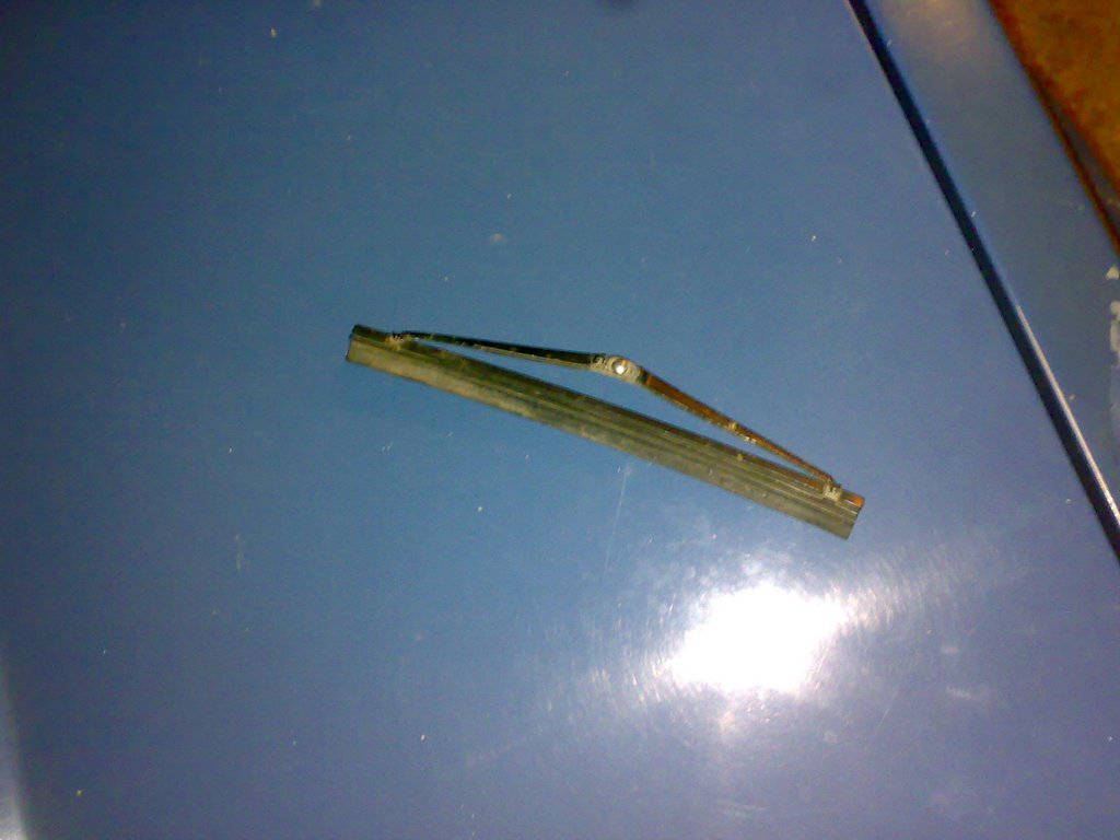

Добрый день! давненько не писал! на выходных была проблема не мог завести машину , ну канечно спасибо за помощь leo-run !! за что он подсказал как можно завести машину ! ну ели-ели завел отогнал на сервис , и мне там сказали что у меня сгорело 4 свечи накала ну щас поменяли и хорошо !! :idea: :idea: :idea: подумал ставить дворники фар но тут и проблема дворники а вот того что на фото инет :sad: :sad: !!
